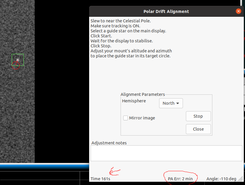

Ich habe nun ein 50/180 mm Leitrohr und eine kleine Webcam mit Long Exposure hack am Newton dran und nun geht alles viel besser. Bisher hatte ich PHD2 immer mit den kleinen Webcam Pixeln und der wenigen Auflösung durch 1200 mm Brennweite bedient. Nun sind auch mal ein paar mehr Sterne bei einer Sekunde Belichtung zu sehen. Das Ausrichten mit dem Polar Drift Align Tool geht nun auch super einfach, da der Stern auch beim Verstellen der Achsen im Sichtbereich bleibt.
Ich habe damit am Wochenende wieder 2 Winkelminuten Abweichung fürs Polaralignment erreicht. Ich denke es waren ca. 10 Minuten dafür. Ein Mini-Nachteil ist, dass ich mein Schneckenfehler von 100 Sekunden abwarten muss, damit dieser herausgemittelt ist. Jedenfalls, wenn mir das Alignment sehr präzise angezeigt werden soll. Am Angang wenn es noch > 60 Winkelminuten sind, warte ich nicht erst so lange, da bekommt man recht schnell eine Richtung.

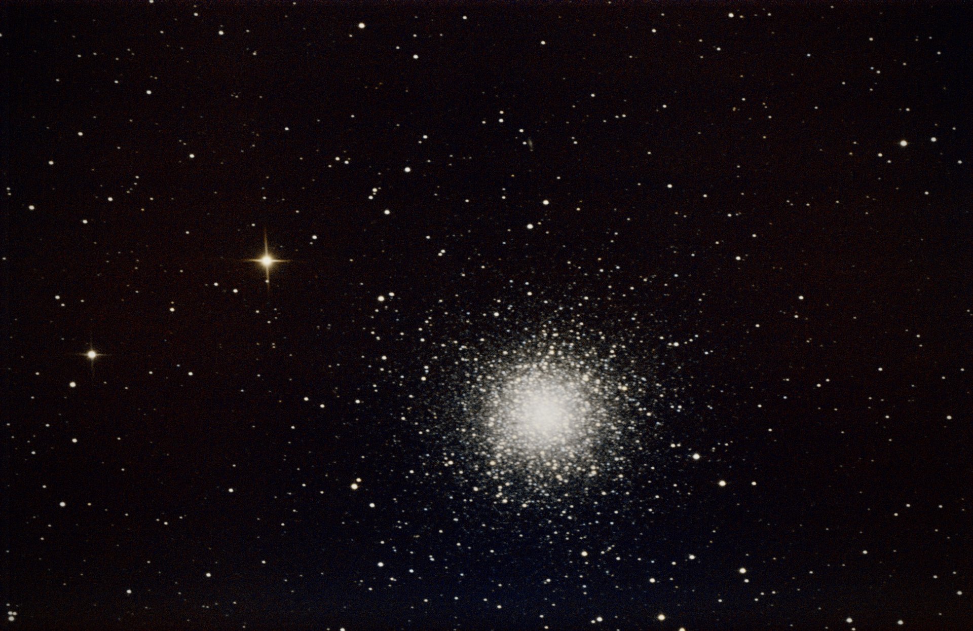

Von den 45 Minuten Licht habe ich dann 82 % behalten können. Bei der Belichtungszeit habe ich mich auf 10 Sekunden getraut. Ohne Guiding und ohne Kugelsternhaufen waren es nur 5 Sekunden Belichtung bei ca. 50 bis 60 % sinnvollen Lights.

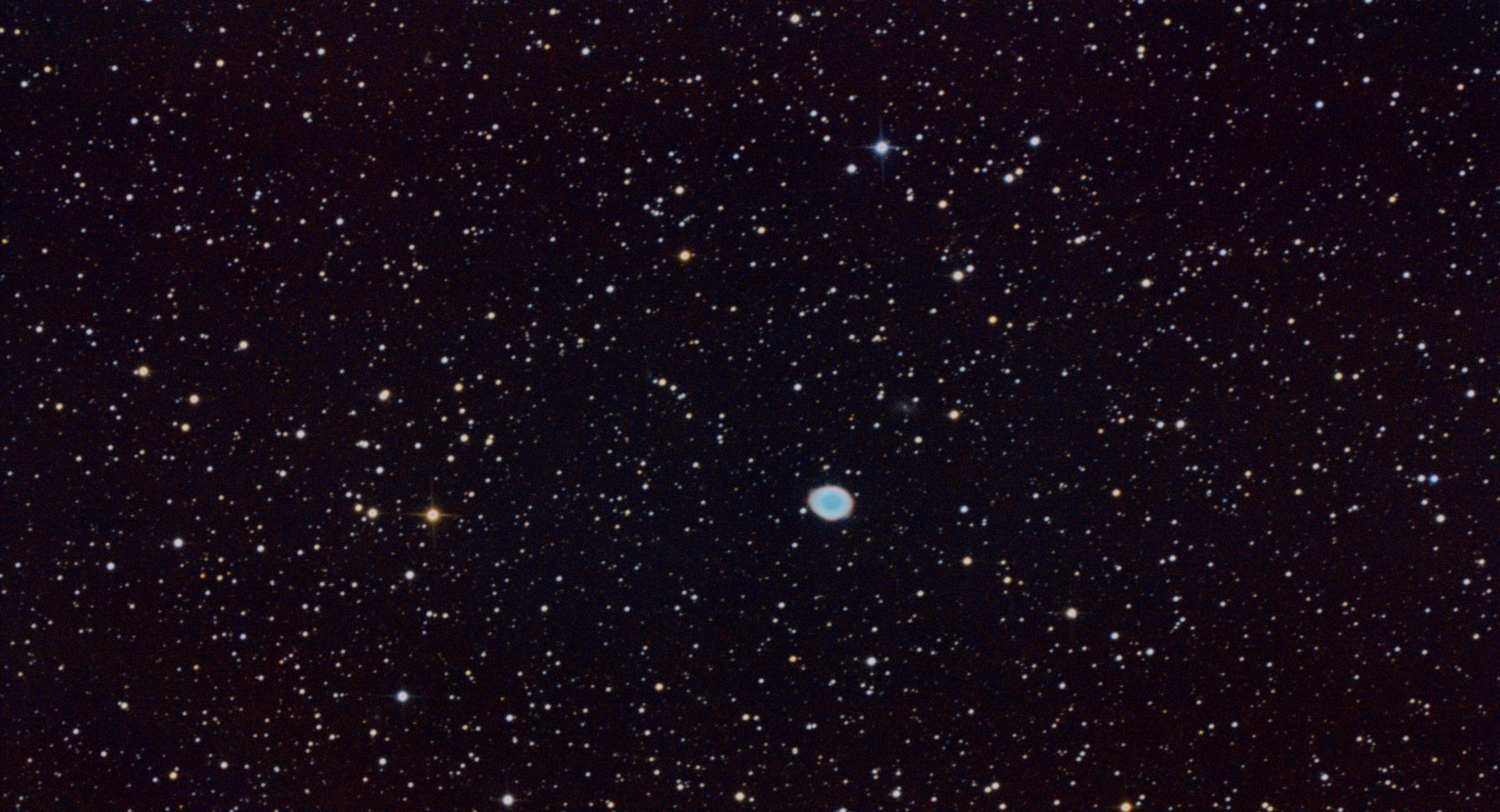

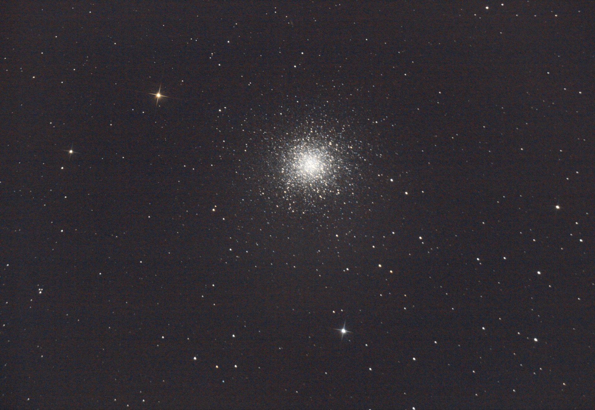

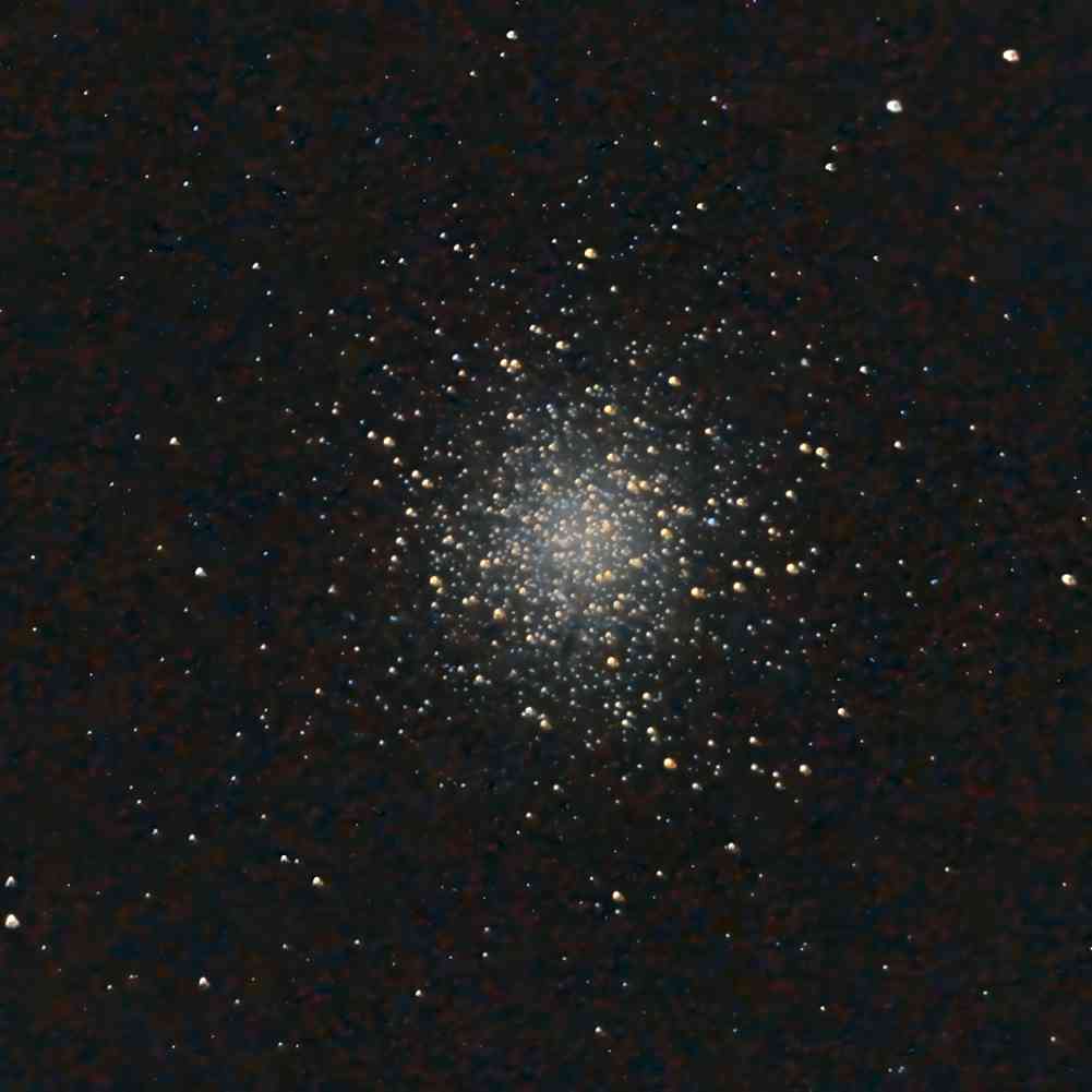

Hier mal ein starkes Crop Bild (nur noch 1000x1000 Pixel) vom Ergebnis (M13):
Ich denke mit eine ordentlichen Astro Kamera und Live Stacking wie Peter das betreibt, wäre das Welten besser. Also das mit einer neuen Kamera wird wohl noch 2022 passieren müssen.

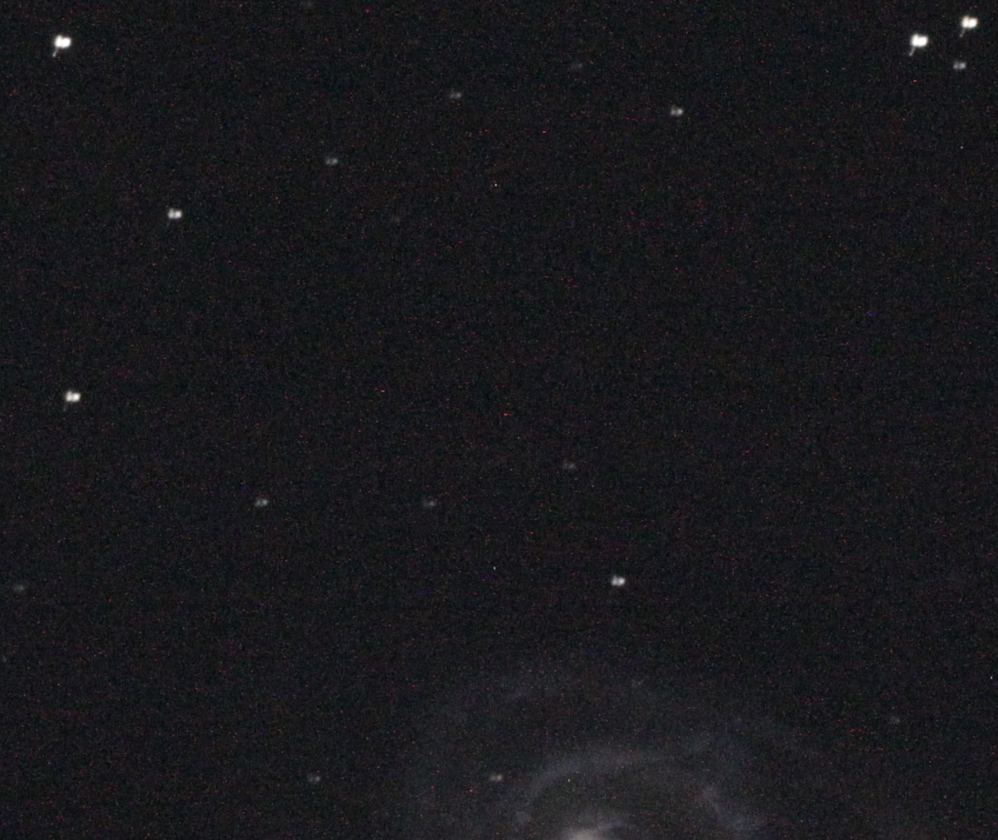

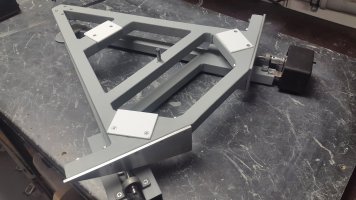

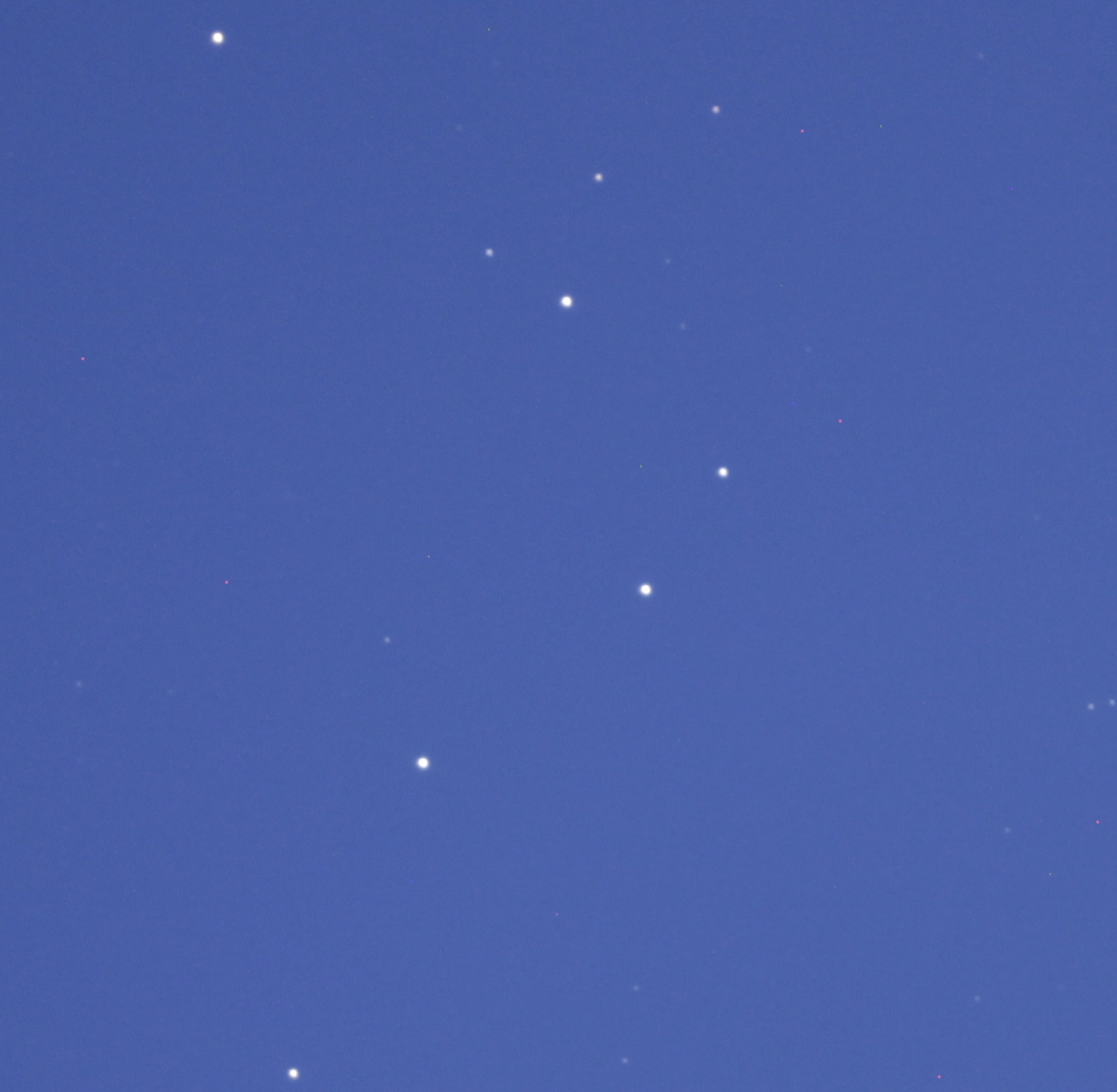

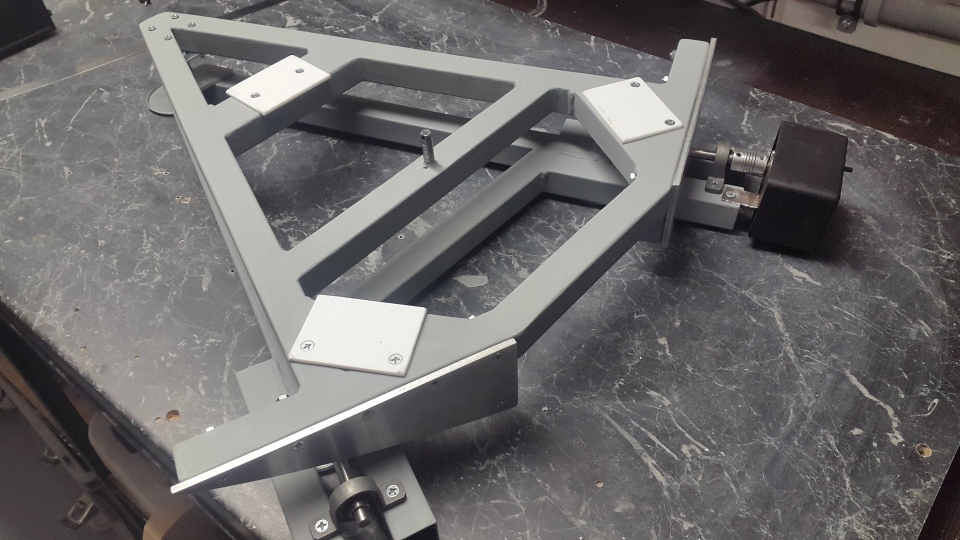

Auch ich habe die klare Nacht am Samstag für weitere Versuche genutzt. Dabei ist ein neues „Testbild“ entstanden. 8x 120 Sekunden, die Hälfte der verwendeten Aufnahmen war gut mit runden Sternen, die andere Hälfte nur mittelmäßig. Was man im Endergebnis sieht (wie auch meine rudimentären Bearbeitungskenntnisse).
8 weitere Aufnahmen waren unbrauchbar, auf die Art wie im Anhang ersichtlich. Als wenn das Teleskop angestoßen worden wäre, dabei bin ich aber bewegungslos daneben gesessen und windstill war es meinem Empfinden nach auch.
Meine Vermutung ist das es sich um ein mechanisches Problem handelt. Die Buchse der Stößelführung für die DEC Achse ist zu kurz und oben schief gebohrt, dadurch kippelt der Stößel ab einem bestimmten Hub hin und her.
Ersatz ist schon in Arbeit. Ansonsten bin ich mit 120 Sekunden Belichtungszeit schon ganz zufrieden, bzw. ist für mich ein stetiger Fortschritt erkennbar.
Was die Polausrichtung angeht: ich habe die Plattform ein Mal über die von mir beschriebene drift-Methode so genau wie möglich ausgerichtet. Diese Position habe ich mit einem wasserfesten Filzstift um die Standfüße der Plattform auf den Terrassensteinen angezeichnet, zum leichten Missfallen meiner Frau.
Die letzten Male habe ich die Plattform dann nur noch in diese Markierungen gestellt, und die Feinabstimmung mit dem Fadenkreuzokular weg gelassen. Der Autoguider korrigiert dann mehr, aber im Ergebnis konnte ich mit und ohne exakte Ausrichtung keinen Unterschied erkennen. Viel Zeit spart es auf jeden Fall.
Sobald das Problem mit der Stößelführung behoben ist werde ich es nochmal mit exakter Ausrichtung testen. Wobei die jetzigen Ergebnisse mit der Markierungs-Methode allerdings durchaus ermutigend sind.

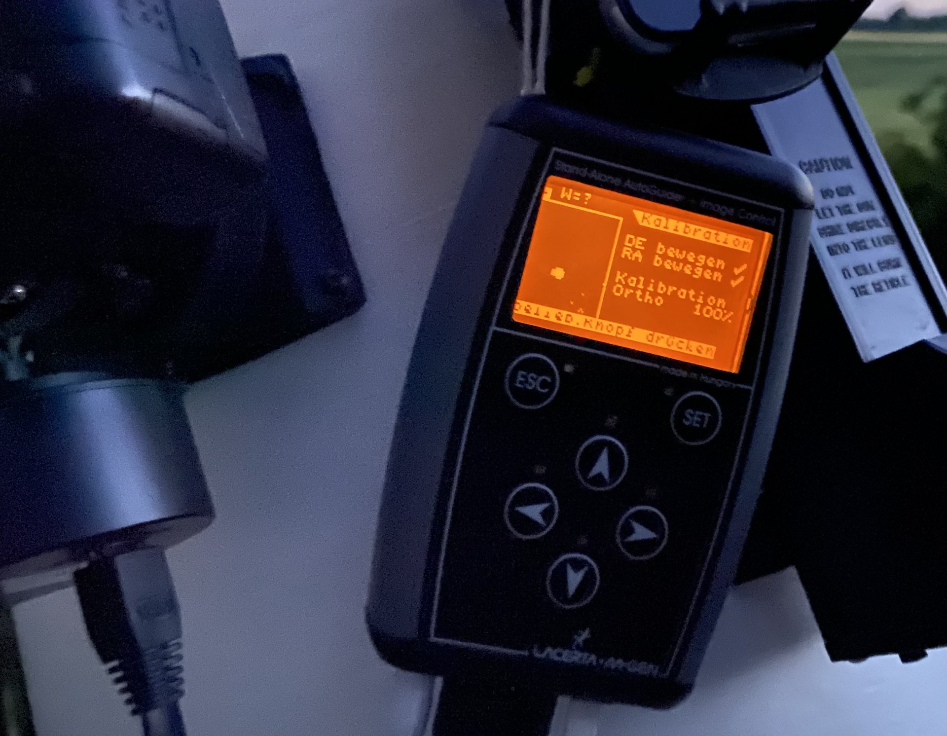

Auch interessant: die Orthogonalität der Achsen kann auch mit der Plattform 100% betragen, obwohl die Achsen nicht wirklich senkrecht aufeinander stehen

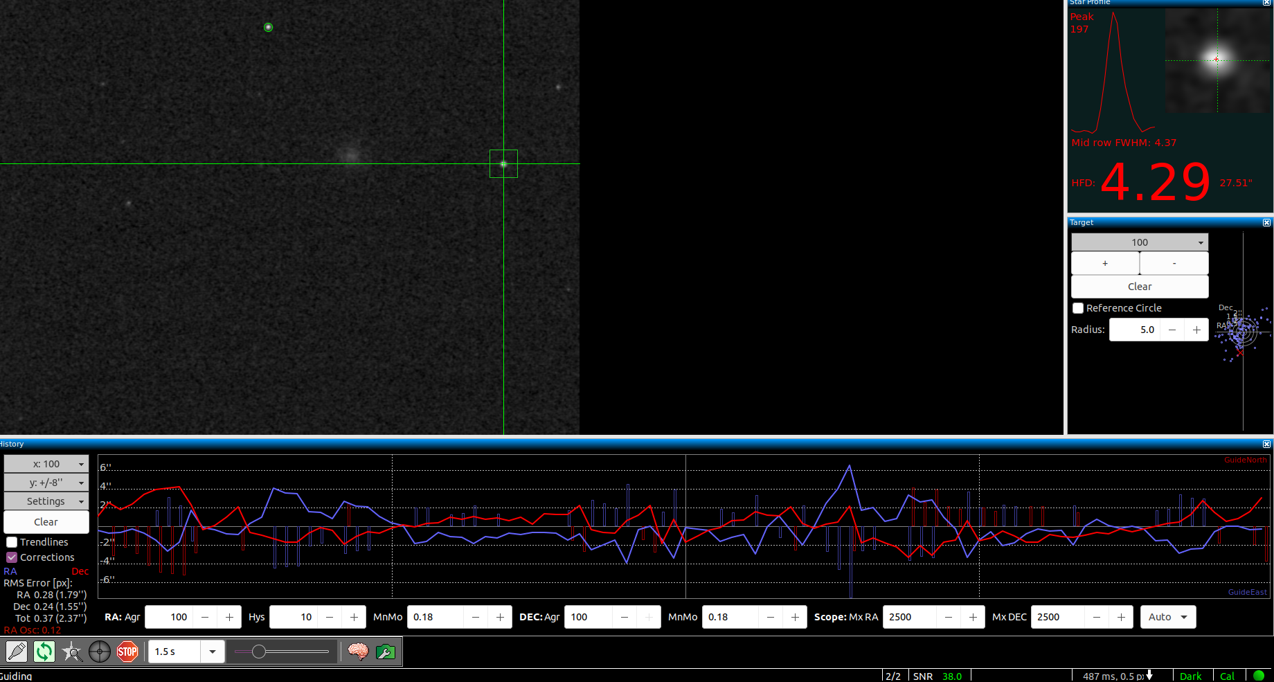

sieht doch toll aus! Gibt es den für deinen Guider Statistiken und Graphen die du uns zeigen könntest? Mich würde mal interessieren wie bei dir das "jitter" der Achsen aussieht und in welchen ArcSec Bereichen du für die 120 Sekunden bleibst.

Danke für die lobenden Worte Sebastian, ich bin auch schon ganz gespannt was bei einer Stunde Belichtungszeit und mehr rauskommt, wenn mal alles läuft wie es soll.
Ich habe aber neben dem Thema hier (also wie erreiche ich am besten die nötige Ausrichtung für die Nachführ-Genauigkeit mit der Plattform) auch noch mit rotem Licht zu kämpfen das auf den Sensor der Kamera fällt, obwohl ich die Basis vom Okularazszug bereits „abgedichtet“ und das Sucherfenster der Kamera zugeklebt habe.
Tatsächlich kann der Mgen die „guiding-Kurve“ exportieren, als csv Datei wenn ich mich recht erinnere. Das könnte man in excel schön aufbereiten.
Momentan verfolge ich noch einen eher pragmatischen Ansatz, also Änderung vornehmen und das Ergebnis anhand der Aufnahmen mit der Kamera bewerten. Hauptsächlich aus dem Grund unter dem wir vermutlich alle leiden - Zeitmangel, weil neben Vollzeitjob sowie den übrigen Hobbys die wenigen klaren Nächte besonders im Sommer viel zu kurz sind.

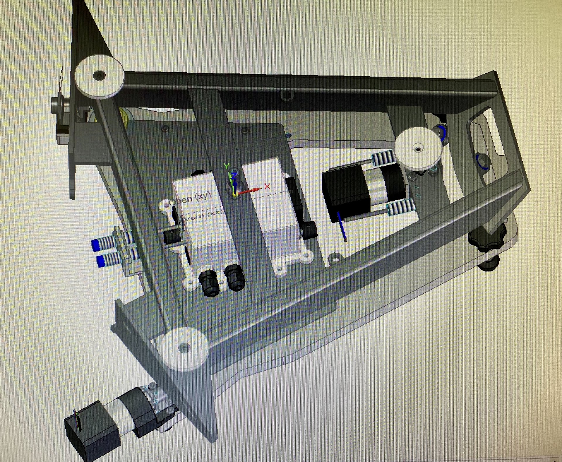

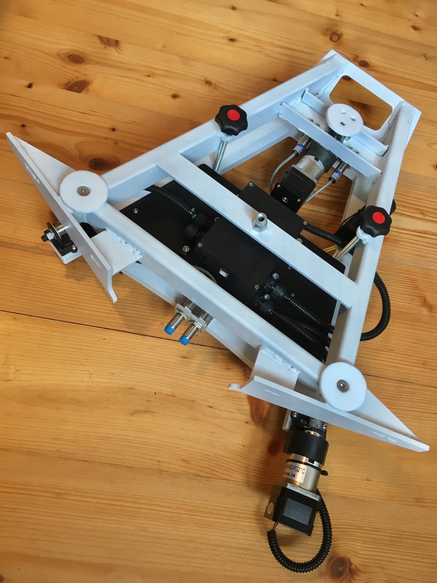

Mit der neuen Führung für den Stößel der Deklinationsachse hat sich das Verhalten nochmals verbessert.

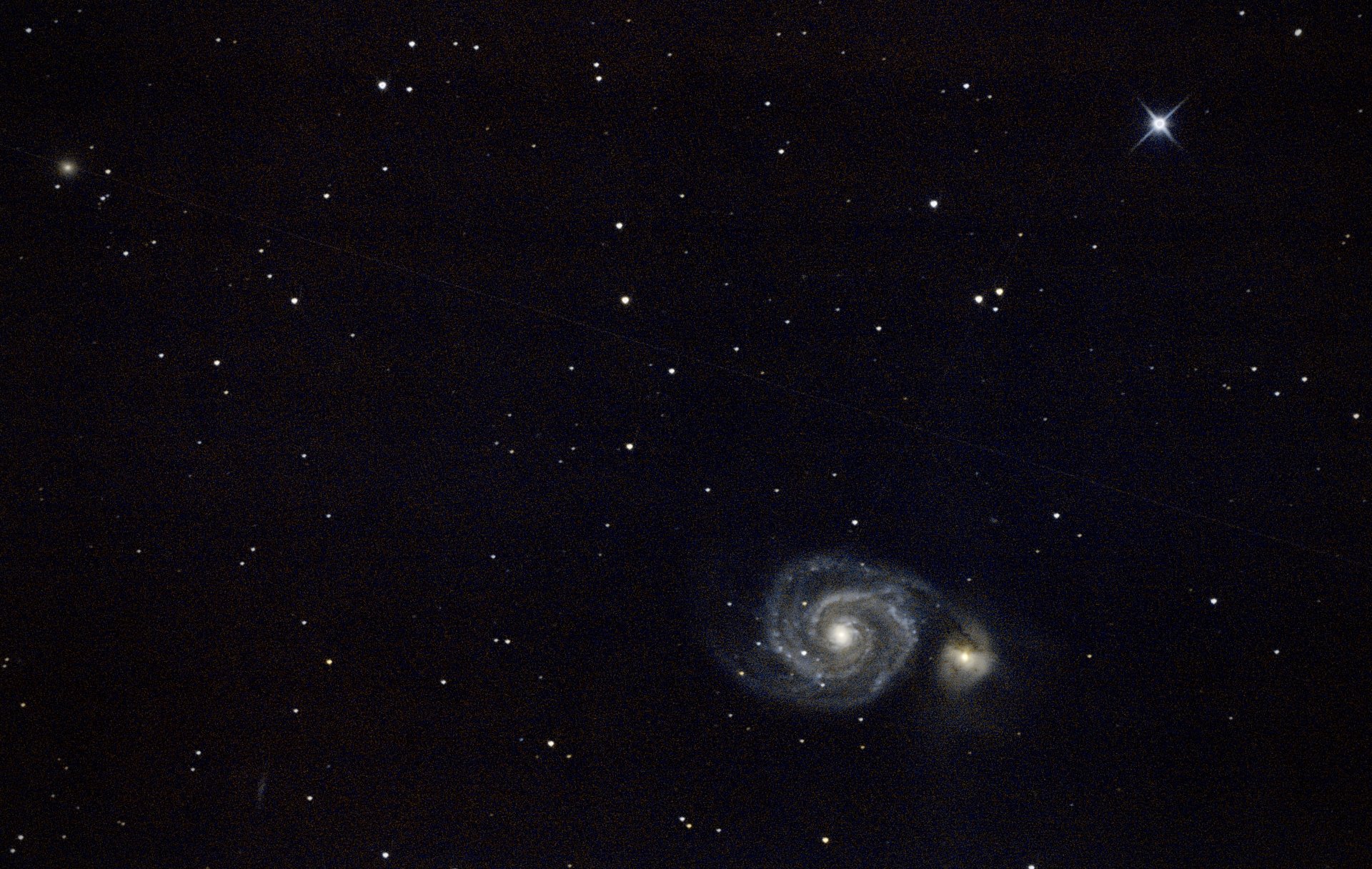

Ich habe daher die klare Luft gestern genutzt um die zwei Aufnahmen dieser bekannten Sommer- Objekte zu machen.
M13 sind 10x 2:20 Minuten Belichtungszeit, M57 9 x 2:20min. Allerdings habe ich um Mitternacht aufgehört weil ich heute noch einiges vor hatte, die Aufnahmen von M13 sind sogar alle mehr oder weniger in der Dämmerung vor 23:30 entstanden.
Grundsätzlich ist es jetzt schon ganz gut beherrschbar. Die mgen Einstellungen haben auch einen gewissen Einfluss.

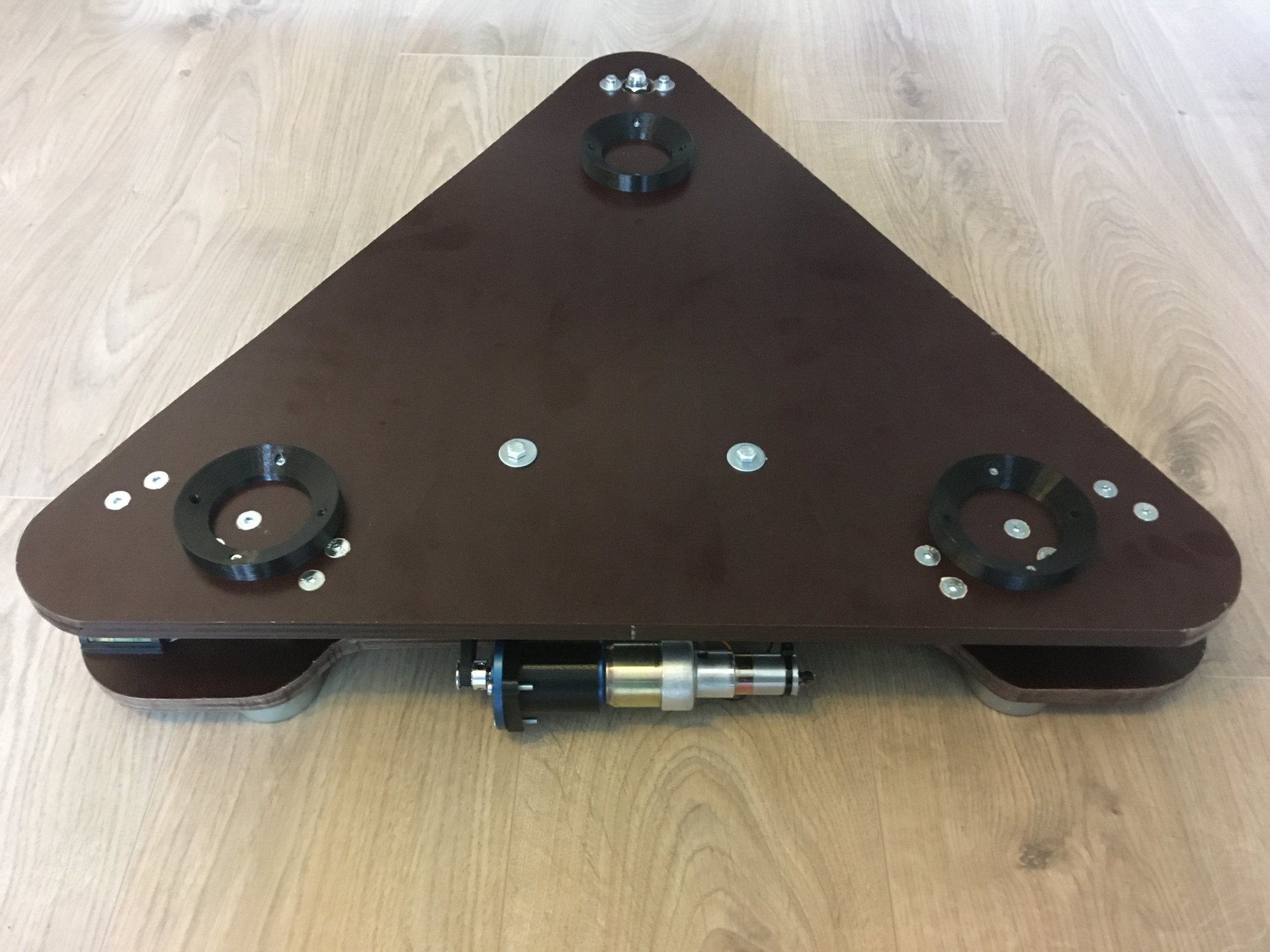

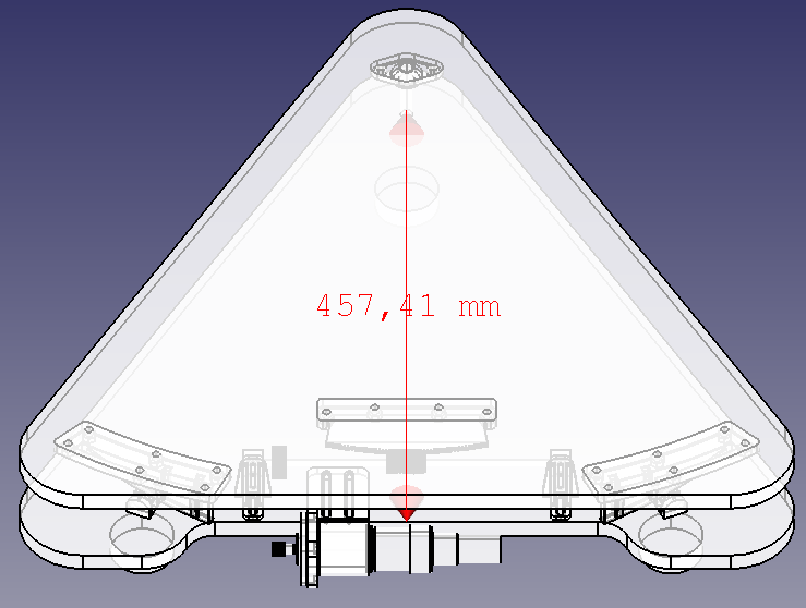

Ich habe noch eine dritte Version der Stößelführung konstruiert, da der Stößel in der jetzigen, verbesserten immer noch leicht kippelt. Ich hoffe damit die Sterne weiter weg vom Zenit auch komplett rund zu bekommen.
Bemerkenswert ist wie schnell das ganze doch einsatzbereit ist: Plattform auf die Markierungen stellen, Teleskop drauf setzen, Autoguider anstecken, Objekt anpeilen, Autoguider Kalibrieren & starten, Belichtungszeit und Anzahl der Aufnahmen am mgen einstellen, und der Rest geht von selbst. Bin ganz zufrieden mit den Fortschritten die ich mit der Plattform erzielen konnte.

Einfach wow Simon... deine Konstruktion muss unglaublich präzise sein! Ich finde der Kugelsternhaufen sieht toll aus! Ich habe eine neue/alte Kamera und bin nur noch 10 Jahre zurück (Canon 600D) und habe direkt noch einmal M13 abgelichtet. Diesmal sah es bei sehr ähnlichen Belichtungszeiten schon deutlich besser aus. Also die Kamera macht viel aus. Aber 2:20 belichten habe ich mich nicht getraut, da ich bei 15 Sekunden schon ein paar "verwackelte" Aufnahmen hatte oder bügelt sich das bei langer Belichtung wieder aus? Kenn mich da auch zu wenig aus.
Ich vermute mal du hattest ein sehr gutes Guiding im Bereich von +- 2'' ?!

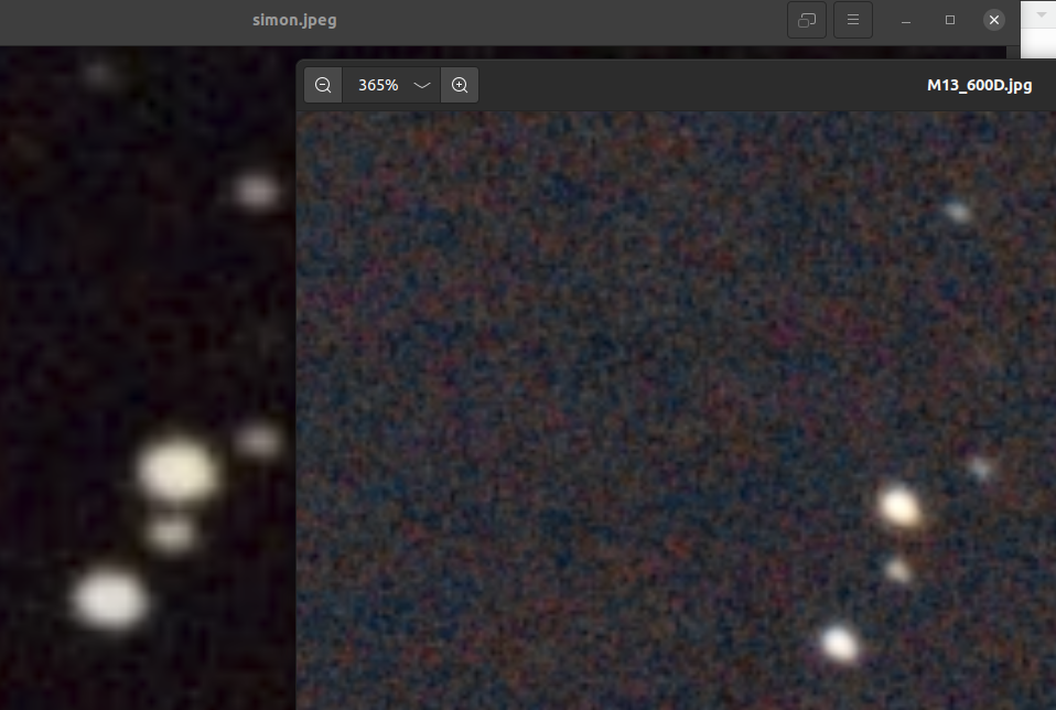

Ich hab unsere beiden Fotos nochmal im Detail abgeglichen. Bei 15 Sekunden Belichtung mit 20 % Ausschuss habe ich die etwas kleineren Sterne bei ähnlicher Gesamtbelichtungszeit, aber dafür hast du total riesigen M13 und weniger Rauschen... ich habe nicht soviel Licht herausbekommen und mein M13 vom Samstag ist deutlich kleiner.
Hi @Counterfeiter und @Simon485 ,
der Unterschied in euren Bildern kommt mM eher nicht von der Nachführung.
Die ist ja doch ähnlich und ihr habt keine starken Eiersterne. Ich glaube es liegt eher an der Aufnahmetechnik.
Das von Basti hat wirklich die deutlich kleineren Sterne aber halt sehr starkes Rauschen. Es wirkt am Limit der Kamera.
Bei beiden sind die Sterne etwas unrund aber mM nicht dramatisch.
Was haben die Aufnahmen für Daten, also Teleskop Brennweite, Öffnung, Kamera Pixel, Auflösung?
Würde mich interessieren.
Peter

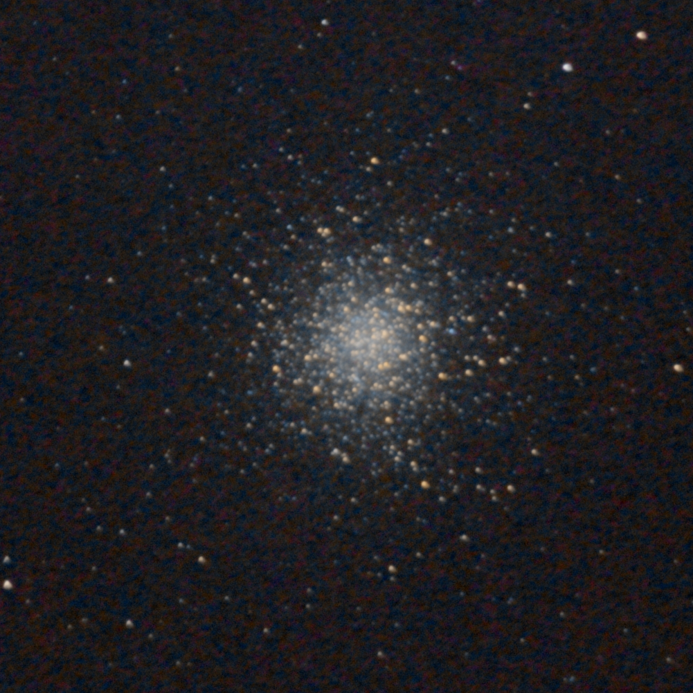

Hi Sebastian @Counterfeiter ,
sorry, hab' mich mal EBV mäsig mit deinem obigen Bild beschäftigt um zu sehen ob da noch was drinsteckt: ;)
Das Farbrauschen bekam ich nicht richtig weg.
Peter
Danke, ja mir gefallen die Resultate auch schon ziemlich gut. Ich würde einen großen Teil der Leistung allerdings dem mgen Autoguider zuschreiben, der funktioniert (nach anfänglichem Einarbeitungs-Defizit meinerseits) schon wirklich sehr gut. Besonders wenn man bedenkt das sämtliche meiner letzten Aufnahmen ohne einscheinern, sondern nach nur ausrichten der Plattform an den Markierungen auf der Terrasse entstanden sind.
Bevor ich wirklich meinen Schlaf bei den kurzen Nächten für Aufnahmen mit 60 Minuten und mehr opfere will ich aber sichergehen das die Mechanik in der Deklinationsachse kein Spiel mehr hat. Der Kollege hat die neue Buchse bereits fertig gedruckt, die will ich vor den nächsten versuchen einbauen.
Die guiding Kurven habe ich leider wieder nicht aufgezeichnet, weil die Zeit draußen so verfliegt hab ich nur schnell die zwei Aufnahmen gemacht. Das soll aber noch folgen, wenn ich mit der Mechanik der Deklinationsachse zufrieden bin.
Ich hatte an Ausschuss bei M57 eine Aufnahme, und bei M13 drei Aufnahmen. Die waren wieder „verwackelt“, wie das was ich hier schon mal gezeigt habe.
Grundsätzlich ist die leichte Ei-Förmigkeit wenn sie auftritt bei 10s genau so vorhanden wie bei einer oder drei Minuten. Wird mit zunehmender Belichtungszeit also weder schlimmer noch besser. Ich bin dem noch nicht so 100% auf die Spur gekommen.
Das Teleskop hat bei 10“ Öffnung ca. 1400mm Brennweite, die Pixel der Eos 550d sind 4,30 x 4.30 Mikrometer groß.
Auf astronomy.tools ergibt sich das diese Kombination zu einem leichten „over-sampling“ führt, aber noch im akzeptablen Bereich liegt.
Die Aufnahmen waren mit iso 1600, da dürfte auch das Limit der 550d liegen was das Rauschen angeht.
Grundsätzlich ist die Kamera meiner Meinung nach für den Einstieg schon sehr gut, und ich habe sie gebraucht für 200€ bekommen. Mit Objektiv, und knapp 15000 Auslösungen.

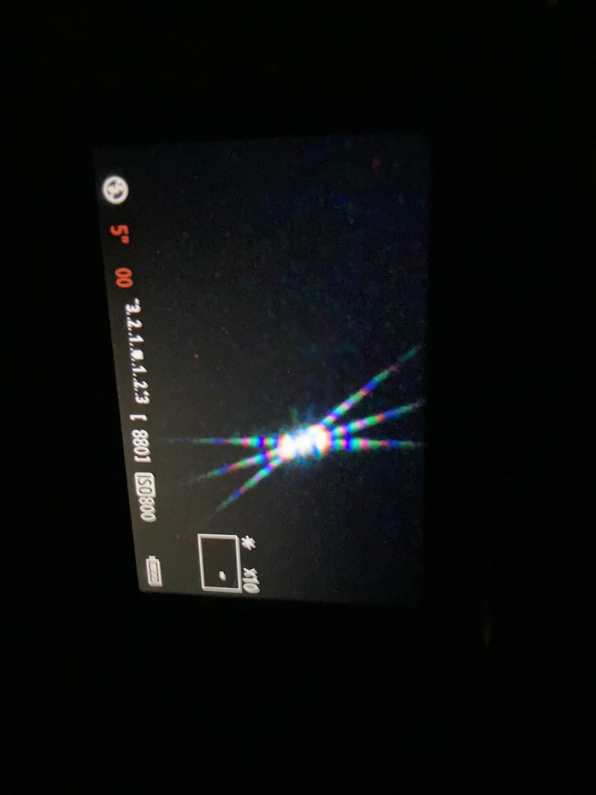

Ich fokussiere immer im Live view an einem hellen Stern, allerdings bin ich nicht sicher ob das wirklich einwandfrei funktioniert. Evtl kommen die großen Sterne auch daher. Ich will schon seit längerem eine Bahtinov Maske basteln, aber bis jetzt ist es an den Kapazitäten an freier Zeit gescheiter…
Die Bahtinovmaske kann man auch kaufen. Kostet nicht die Welt. Das lohnt sich definitiv. Mit Live View ist das so eine Sache. Am Apo ist es am besten, wenn man auf den Farbwechsel des Sternsaums fokusiert. Aber ob das beim reinen Spiegel auch so funktioniert, weiß ich nicht. Der hat ja keinen Farbfehler. Ansonsten muss es keine Bahtinovmaske sein. Ein Pappkarton mit drei Löchern tut es auch. Geht aber viel mehr Licht verloren, dafür ist es schnell gemacht. Der Stern muss halt richtig hell sein. Vega oder so.

Den Farbsaum gibt es wie du sagst natürlich nicht, ich nehme die spikes welche durch die Fangspiegelspinne bei hellen Sternen entstehen zum fokussieren. D.h. sobald diese nicht mehr doppelt erscheinen gehe ich davon aus das ich dem Fokus zumindest nahe bin. Ist natürlich etwas umständlich, wenn man das bei maximaler Vergrößerung im Live view macht.
Eine solche Fokussier-Hilfe wie von dir beschrieben steht daher schon ganz oben auf der Liste.

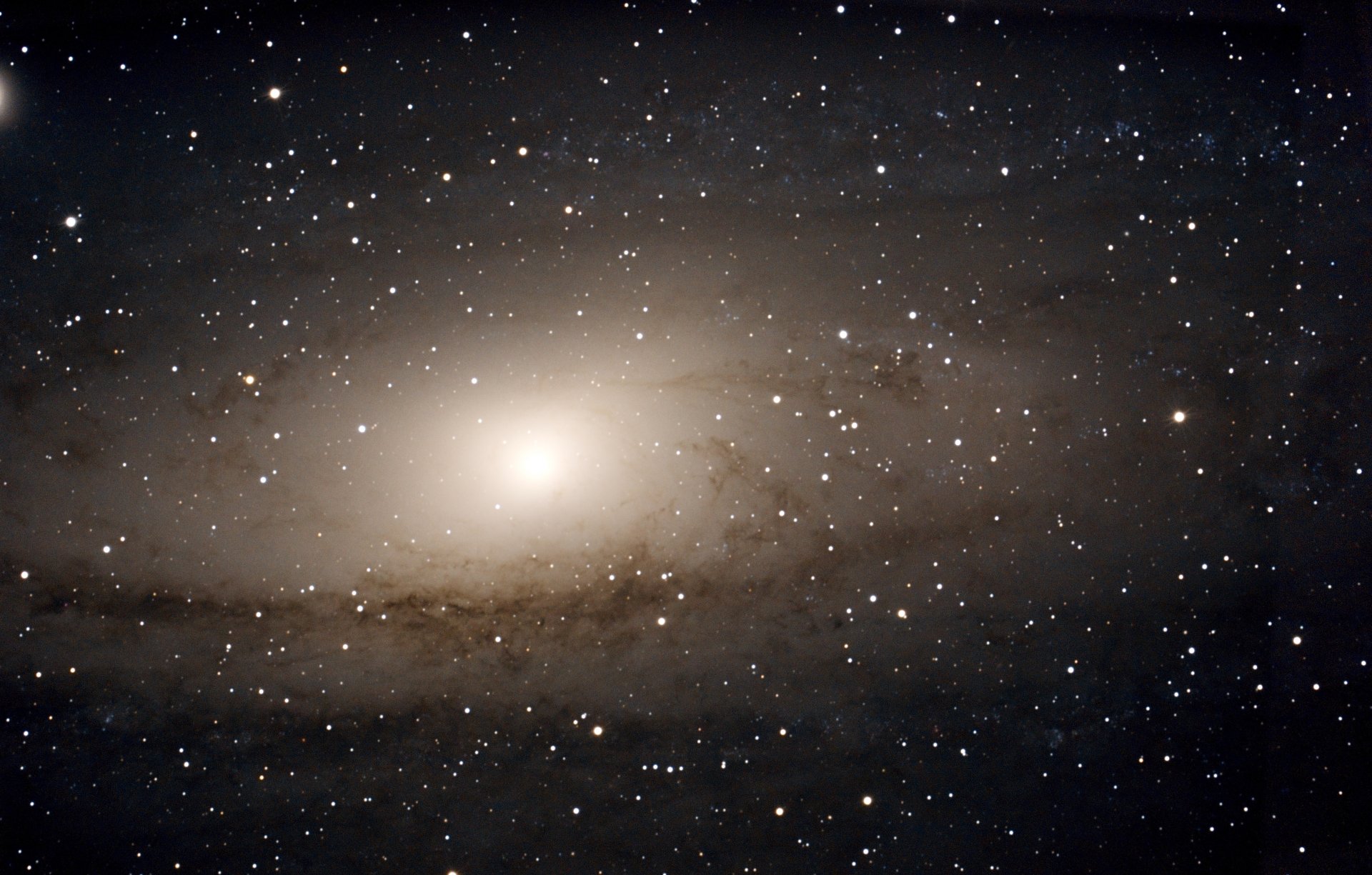

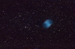

Hier mein Versuch vom Samstag für M13 direkt nebenan an Vega:
Ist natürlich recht schwer zu sagen, warum die Sterne größer sind. Könnte ja vieles sein. Vom Guiding, Fokus bis Seeing. Wenn du natürlich innerhalb deines periodischen Fehlers deiner Plattform Fotographierst, hast du natürlich runde Sterne, aber größer. Wenn die viele kurze Einzelbelichtungen machst, kannst du sehen ob deine Sterne innerhalb der Fotos wandern. Damit kann man auch recht gut Dinge ableiten. Bei den langen Belichtungen sind die Infos verloren/verschliffen.
@Peter, sieht gut aus. Die hast du Schärfe erhöht? Damit gehen zwar ein paar Sterne im Hintergrund unter, aber die Farben kommen besser raus! Das ist natürlich mein Bild mit der Nikon D60. Das Bild mit der Canon 600D was deutlich besser ist, hatte ich noch gar nicht vorgestellt. Ich habe leider noch keinen Komakorrektor und das ist definitiv nötig, auch bei f6 (1200/200). Der Vollständigkeit halber mein zweiter M13 Versuch vom Samstag.
Dadurch das das rauschen der 600D nicht so fleckig und gruselig wie bei der D60 aussieht, habe ich einen anderen Schwarzpunkt gewählt.
Sebastian

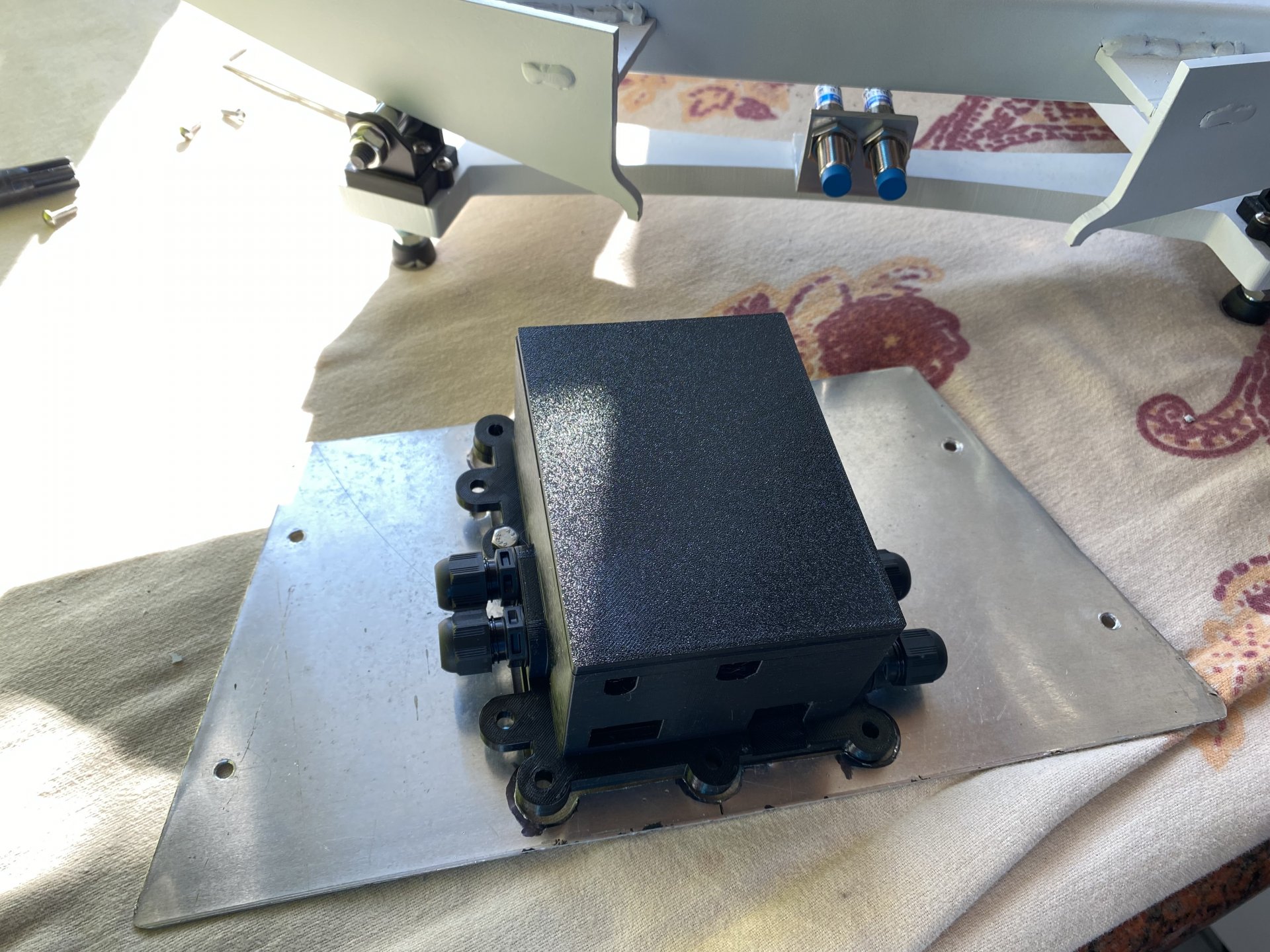

Ich schraube einfach die kleine CNC Platine mit dem Arduino offen so wie sie ist auf den Rahmen, fertig ist.
Ich glaube nicht, dass ich jemals bei Regen beobachten werde. ;)

Das Gehäuse der Steuerung hat tatsächlich allerdings auch praktische Funktionen. Zum einen schirmt es das Licht der LEDs vom Relaisbord ab. Momentan lege ich dazu noch eine Jacke über die Tupperbox.
Außerdem habe ich festgestellt das die Häufigkeit des Einsatzes der Ausrüstung sozusagen direkt proportional mit der Einfachheit des Aufbauens zusammenhängt.
Wenn die Plattform mal fertig ist dann kann man sie mit einer Hand nehmen und raustragen, da die beiden beweglichen Teile mit einer Verschraubung mit Drehgriffen arretiert sind, und die Steuerung komplett im Gehäuse auf dem Unterteil der Plattform sitzt. Dann muss nur noch eine Autobatterie daneben gestellt und die zwei Kabel für die Spannungsversorgung angeschlossen werden (die Steigerung wäre noch einen Entladeadapter für 12V Makita Akkus auf der Plattform selber zu installieren, sodass die Spannungsversorgung ebenfalls fest an der Plattform angebaut ist).
Somit erfüllt der saubere Aufbau auch praktische Funktionen.
Außerdem ist bei solchen Selbststbau-Projekten ja immer der Weg das Ziel ;-)

Wie angekündigt habe ich die Steuerung ins Gehäuse verbaut, und versucht die Kabel so zu verlegen das kein Zug entstehen kann der das Bild verwackelt. Optisch macht die Plattform dadurch auch mehr her ;-)
Der entscheidendere Effekt ist allerdings, dass langzeitbelichtete Aufnahmen jetzt relativ problemlos möglich sind.
Es gibt immer noch ein paar Bilder die Ausschuss sind, weil das große Teleskop viel Angriffsfläche für den Wind bietet, und tatsächlich auch Zug an den Kabeln des Autoguiders manchmal Probleme macht (wie machen das eigentlich andere, da ja ein Teil der Kabel immer zur sich bewegenden Optik, und ein Teil zur feststehenden Spannungsversorgung und Steuerung geht?)
Ich habe die Belichtungszeit daher zuletzt immer auf 60 Sekunden gestellt, so lässt sich die Ausschuss-Rate besser kontrollieren. Bei der letzten Session waren es zwei von 39 Aufnahmen.
So ist als neuestes Testbild die angehängte Aufnahme vom Zentrum von M31 entstanden. 85x 60 Sekunden, mehr wäre leicht gegangen allerdings sind jedes Mal Wolken aufgezogen nachdem ich gerade angefangen hatte.
Ich denke man sieht das flats notwendig wären. Es könnte auch sein das die Helligkeitsunterschiede zum Rand dadurch kommen das die 85 Einzelaufnahmen in drei Serien entstanden sind, die natürlich leicht unterschiedlich sind was Bildausschnitt und Rotation angeht. So hatte Siril für die randbereiche weniger Daten als für die Mitte.
Deswegen habe ich das Endergebnis nochmal zugeschnitten.
Allerdings bin ich mit den runden Sternen schon ganz zufrieden. Und man erkennt auch einige Details.

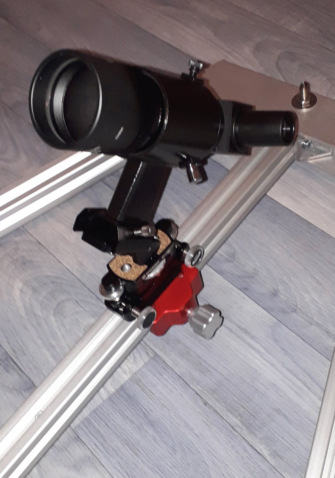

Einfach das Okulare ungefähr so hindrehen das es passt, und dann bei eingeschaltetem Antrieb beobachten ob ein Stern auf dem Faden nach Norden oder Süden driftet. Entsprechend das Südlager ein kleines Stück nach Westen oder Osten drehen.
So dauert das keine 5 Minuten, wenn man die Markierungen für die Standfüße der Plattform auf dem Boden hat.

Was wiegt denn die Plattform jetzt? Sieht sehr schwer aus, aber ich meine du hattest Alu genommen, dann siehts nur schwer aus.
Schaust du mit dem Fadenkreuzokular flach in Ost oder Westrichtung? Süd ging doch für die Südlager (Ost, West) Ausrichtung nicht, oder? Ich habe kein Fadenkreuzokular, unsere Kamera hätte aber eine Gitterlinie im Live View... vielleicht taugt das schon? Ich glaube ich konnte bisher das Scheinern nur wegen der Flachen Ausrichtung nicht im Garten probieren.
Das M31 Bild sieht gut aus... das der Ausschnitt unserer Canon bei 1200er Brennweite?

Die Plattform kommt auf 8kg, aus Aluminium ist die Grundplatte, sowie die U- und L-Profile in denen die Rollen und der Nockentrieb gelagert sind. Der Schwenkrahmen ist aus verschweißten Stahlprofilen. Die Halterungen für die Motoren und die Aufnahmen für die Lagerung der Rollen sind aus dem 3D Drucker.
Ich peile einen Stern möglichst tief im Süden an, wenn er dann bei eingeschaltetem Antrieb vom Faden nach Norden driftet rotiere ich die Plattform mit dem Südlager nach Westen, wenn er nach Süden driftet nach Osten. (man muss natürlich beachten das Norden und Süden beim Spiegelteleskop in der okular Ansicht vertauscht sind)
Mit einem Stern im Westen kann man die Höhe des Südlagers einstellen.
Wobei ich die ein mal ausgerichtet habe, und dadurch dass ich die Plattform immer auf die Markierungen stelle die ich damals auf der Terrasse angezeichnet habe entfällt dieser Teil.
Die Korrektur der Ost-/Westausrichtung über den Stern im Süden reicht also aus damit die Sterne mit dem autoguider rund werden.

Ich hab bei 10“ Öffnung ca. 1400mm Brennweite, aber das Bild ist leicht zugeschnitten wegen der meiner Meinung nach sehr dunklen Ränder.
Im Anhang ist nochmal das unbeschnittene Original.
