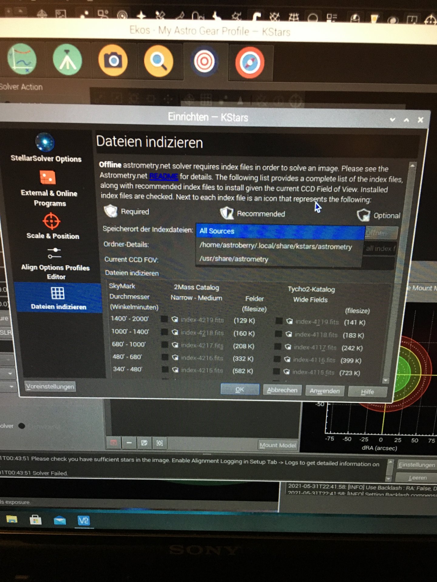

Es kann sein, dass Du vorher unter "Speicherort der Indexdateien" ein Verzeichnis auswählen musst, in das die Dateien abgelegt werden können. Vielleicht ist da aber auch schon etwas voreingestellt

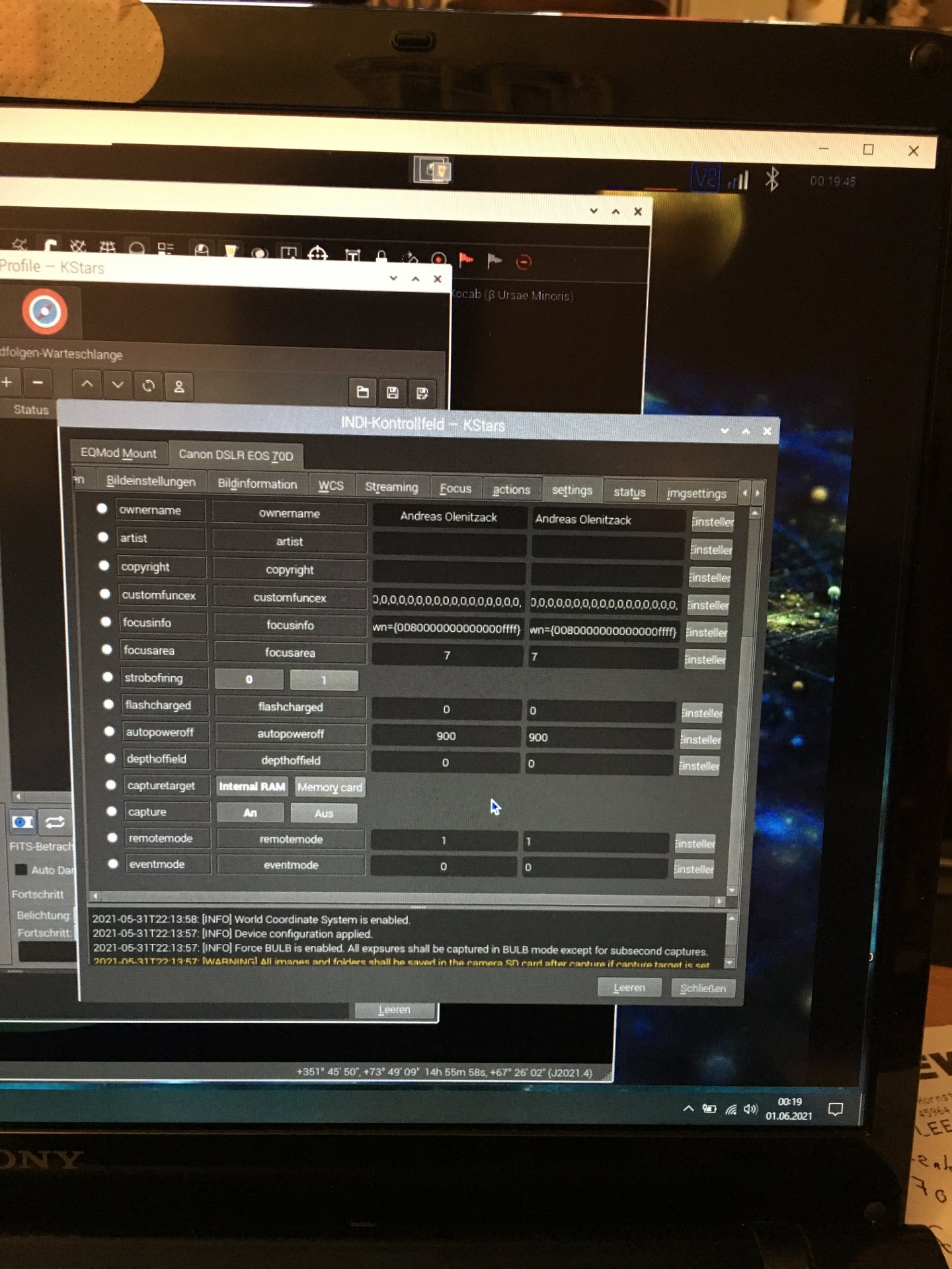

Muss eventuell capturetarget auf memorycaed stehen,aktuell internal ram?

RAM ist keine gute Wahl, interner Speicher oder SD der Kamera sollten es sein. Ich nutze die SD des Raspberry.
Aktuelle Kameraeinstellung in Ekos
Habe auf Memorycard umgestellt,leider keine Auswahl dabei
Locally /home/astroberry hätte gepasst, das ist der Pi

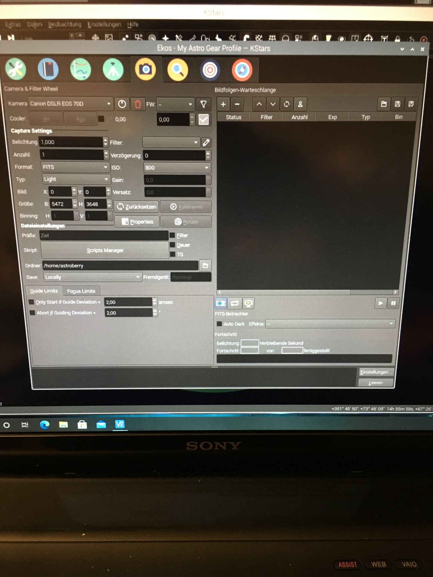

Muss ich da was auswählen,echt kompliziert..

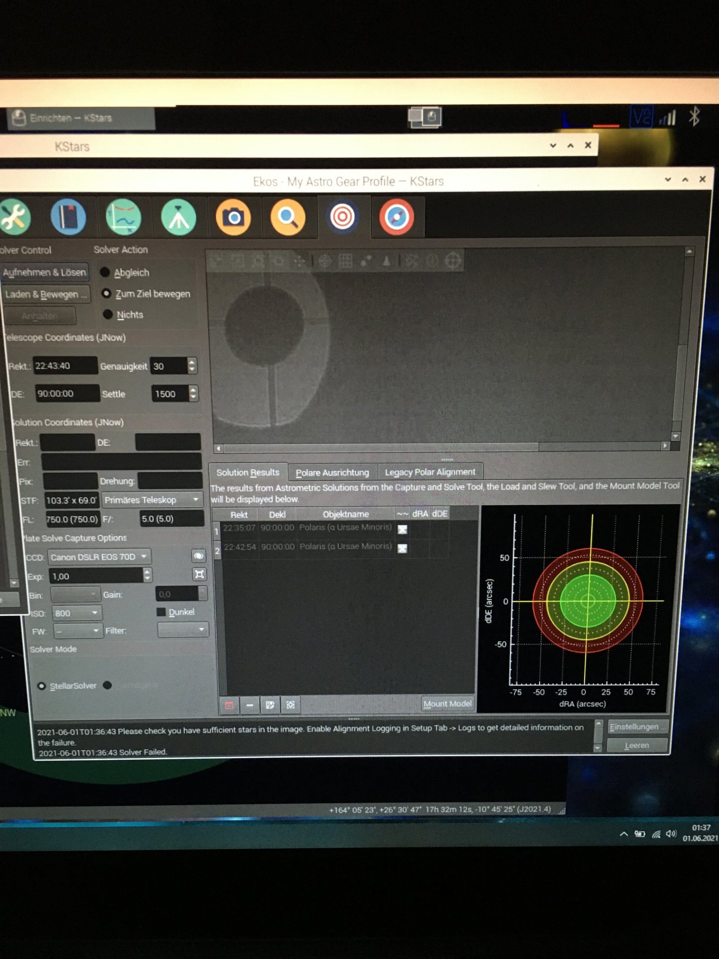

Bitte das untere Infofeld beachten,steht was von zu wenig Sterne,Teleskop steht aktuell auf Polarstern.
darunter solver failed
Kamera löst aus 2 x klackt es aber kein Bild
Update,so wie es aussieht,habe ich nicht den richtigen Backfokus für die Kamera :(
Schwacher Kreis Kamera im Auszug eingefahren
stärkerer Kreis Kamera im Auszug ganz ausgefahren
Dann ist klar warum kein Bild kommt.

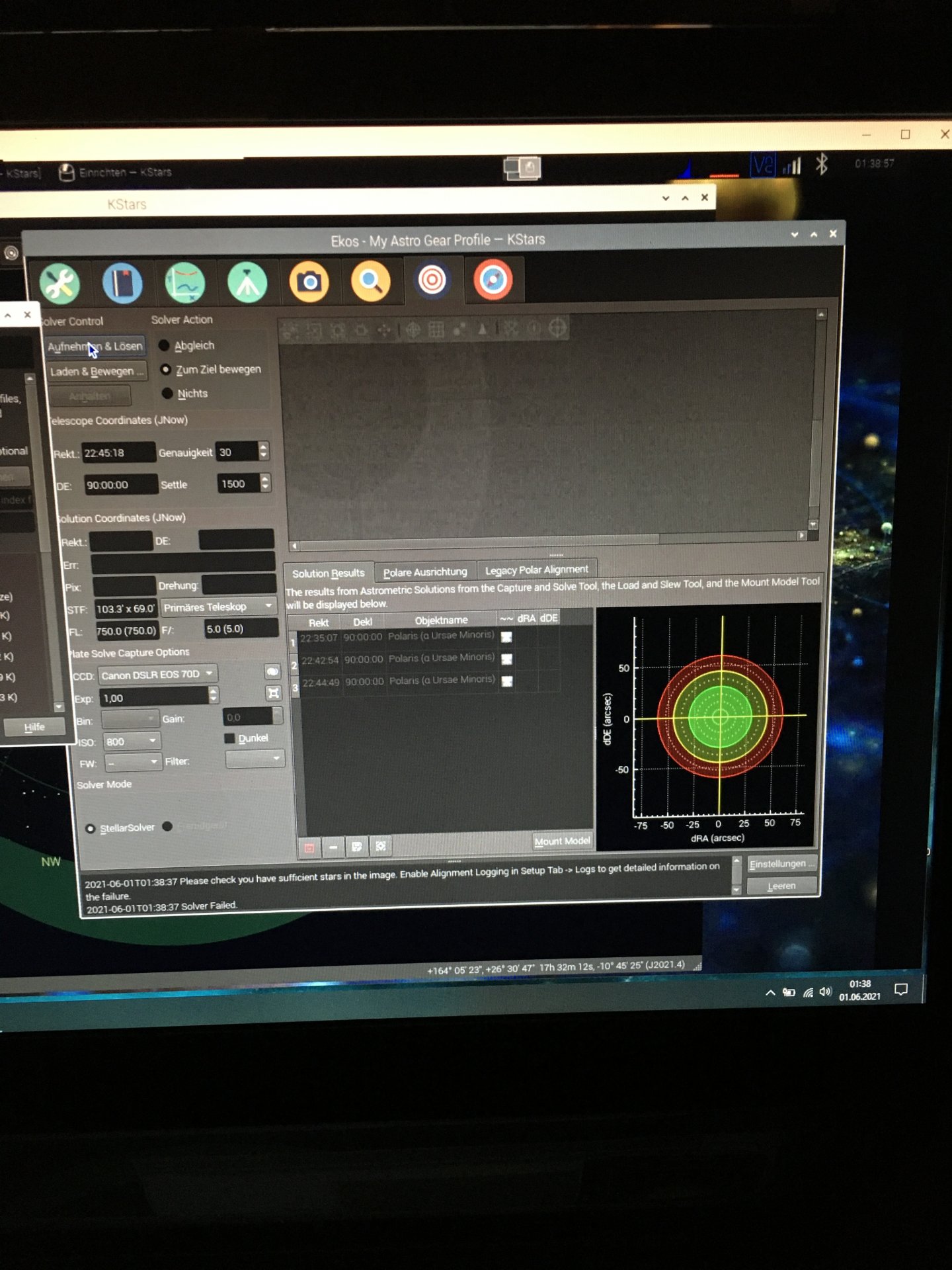

Ich habe bisher im gleichen Modul nur den Teil "Polare Ausrichtung" genutzt. Auch da wird ein Bild gemacht. Kommt die Fehlermeldung "Zu wenig Sterne", dann liegt das zumindest an einem der folgenden Fehler:
- zu kurze Belichtungszeit (es wird keiner oder nur ein Stern erfasst)
- falscher Fokus
- nicht auf Sterne ausgerichtet
Ich würde mit der Kamera zum auffinden des Fokus erst mal Fotos manuell machen und das Ergebnis direkt auf dem Display der Kamera überprüfen.
Eventuell auch die Vergrößerungsfunktion der Kamera (x5, x10) nehmen und schauen, ob man den Fokus verbessern kann. Eventuell auch eine Bahtinov-Maske verwenden, obwohl ich festgestellt habe, dass man auch mit dem Auge sehr gut scharfstellen kann.

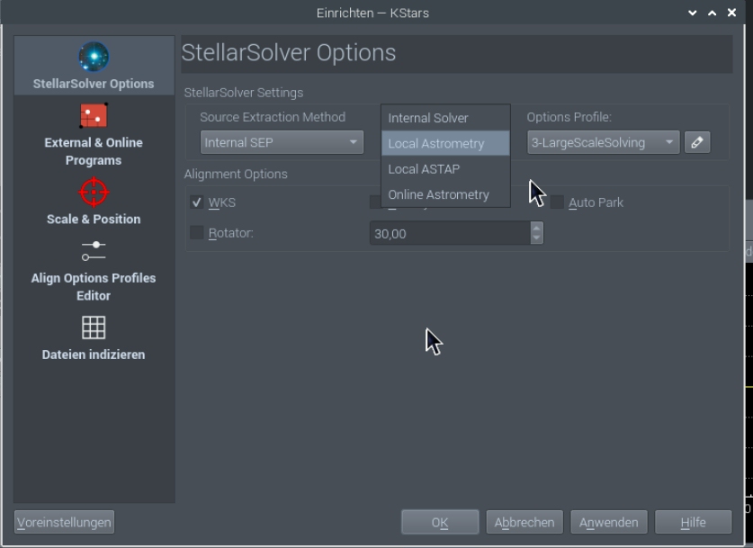

Hast Du wie unten im Bild auf "Online Astrometry" eingestellt? Dann brauchst Du wie oben in Deinem Bild keine Auswahl treffen, denn Du hast ja Dir ja eh keine INDEX Dateien auf den Raspberry runtergeladen. Das heiß, DU kannst derzeit sowieso nur ONLINE ASTROMETRY füs das Plate Solving nutzen.
Wenn Du später mal die INDEX Files (alle) runterladen willst auf den Raspberry, dann brauchtst Du min. eine 64GB SD Karte.

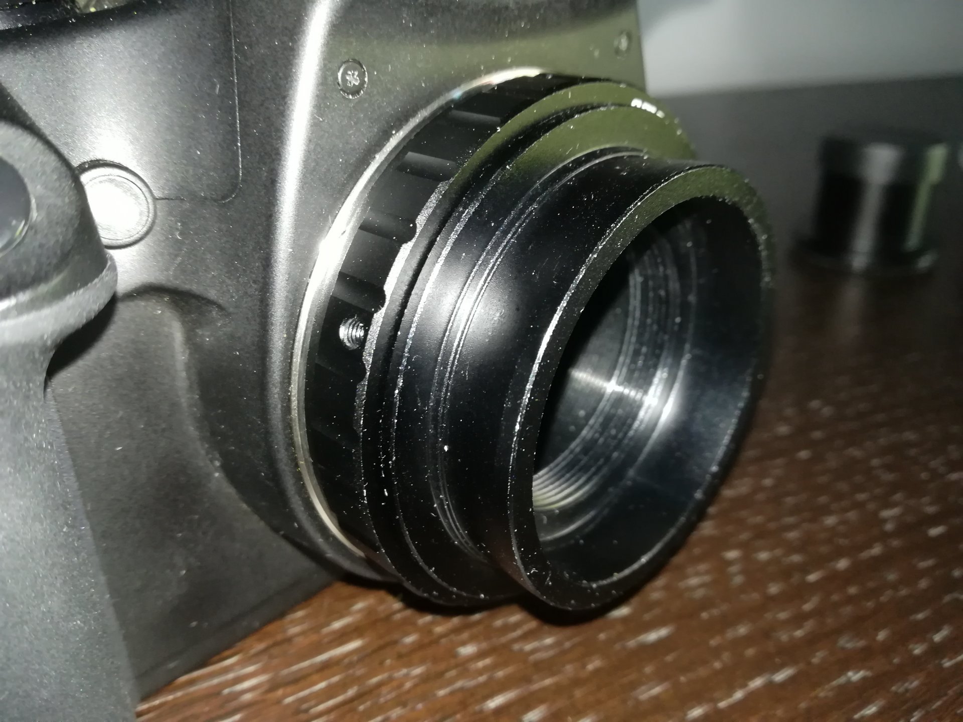

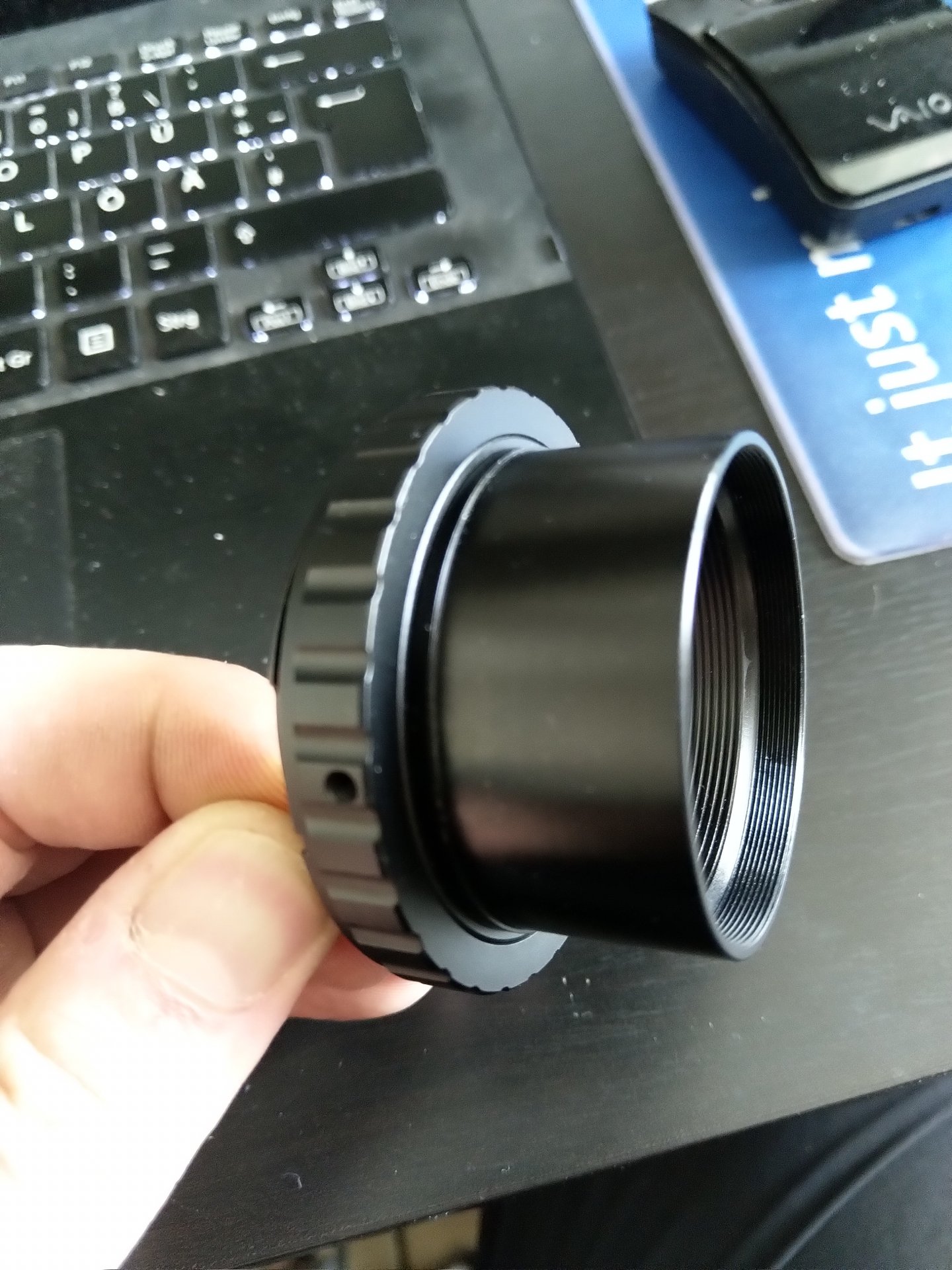

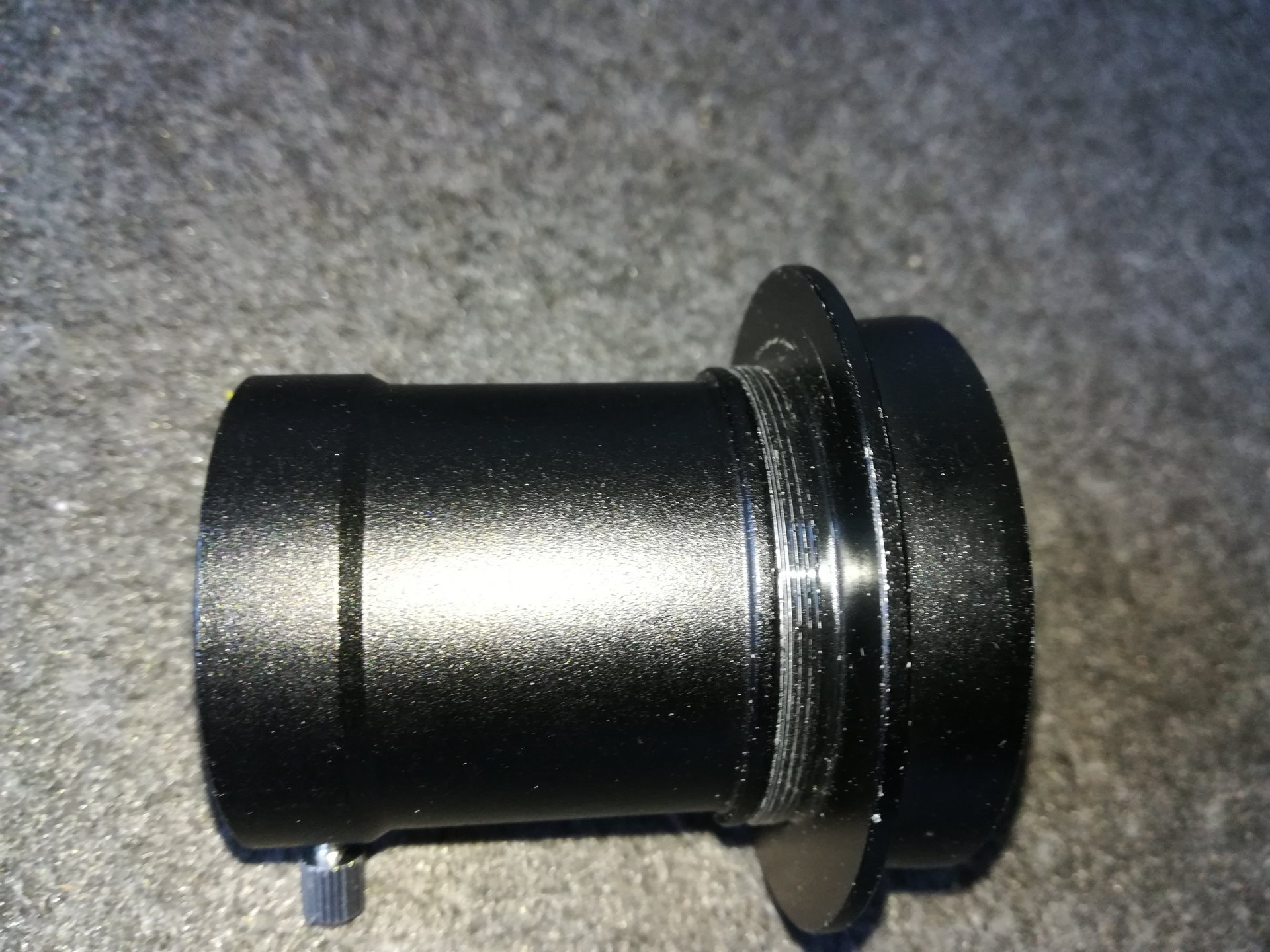

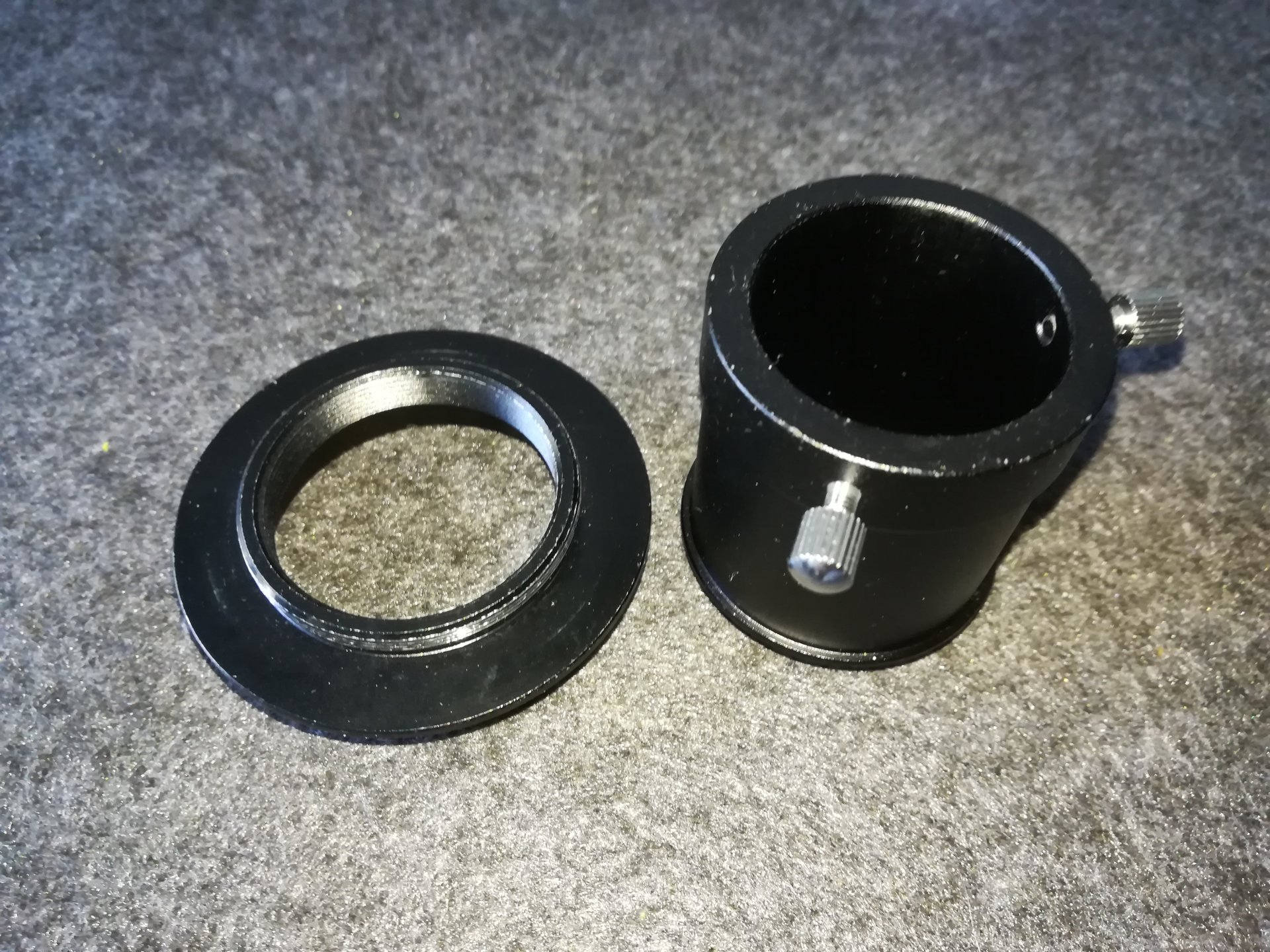

Thema Backfokus: Dein 150/750 PDS ist einwandfrei für Fotografie ausgelegt; auch vom Backfokus. Notwendig ist ein Adapter Bajonett auf 2" aka T-Ring.
Wichtig ist, dass KEINER der beiden mitgelieferten Adapter und Verlängerungshülsen für 1,25" und 2" Okulare verwendet werden darf!
Poste gern mal ein Foto vom montierten Setup am Auszug, da geht meist schnell der Fehler draus hervor.
Thema Komakorrektur: Welchen hast da bestellt?
Ich lerne ja auch noch massiv dazu...
- bei mir passte für die Polar Alignment ISO800 und 4Sek; hatte vorher 2sek und da sah man nur Polaris, sonst nichts. Ab 4Sek kamen dann andere Sterne ins Spiel und das meckern der SW hörte auf; aber gut wissen, was da andere machen und ja, ISO3200 nutze ich dann auch mal, geht ja da nicht um Schönheit.
- bei der SD Karte habe ich direkt zur 50,-€ 256GB gegriffen, aber da muß man sich über ein BackUp (Platz und Dauer) schon Gedanken machen
Zu den Adaptern. Bei mir ist neben einem langen 2'' Adapter (für das beigelegte 28mm Okular) noch ein 2-teiliger 2'' / 1,25'' Adapter mitgeliefert worden.
Davon läßt sich das 2'' Teil am Canon Kamera-Adapter verwenden.

Die Empfehlung die Index-Files herunterzuladen (ich hab alle geladen) kann ich nur nocheinmal wiederholen
Mein Problem,weis immer noch nicht wie :rolleyes:
An dieser Stelle nochmals vielen herzlichen Dank,denn ohne euere Hilfe und Anregungen,wäre ich niemals soweit :giggle:
Also mein Weg war da relativ aufwändig. Ich habe mir die Files zunächst auf meine PC runtergeladen und dann mithilfe von WINSCP in den Astroberry kopiert.
Ich kann mich aber auch daran erinnern, dass es gepackte Files waren und ich die erst entpacken mußte. Dann gabs noch Rechteprobleme. Also ich weiß nicht, ob Du den Weg gehen willst.
Unter dem Link hier: Astroberry Wiki wird erklärt, dass alles viel einfacher geht:
How can I download all astrometry files for offline platesolving?
sudo apt install astrometry-data-2mass astrometry-data-tycho2 downloads all files and stores them appropriately. You need to have ~30Gb of free space.
So, und dann noch das gefunden:
Downloading astrometry index files
  • Go to Ekos Align tab.
  • Go to Options (bottom-right)
  • Go to Index Files.
  • Click Index Files Location drop-down and set location to /home/astroberry/. local/share/kstars/astrometry.
  • Select all required index files. They will be downloaded automatically for you.

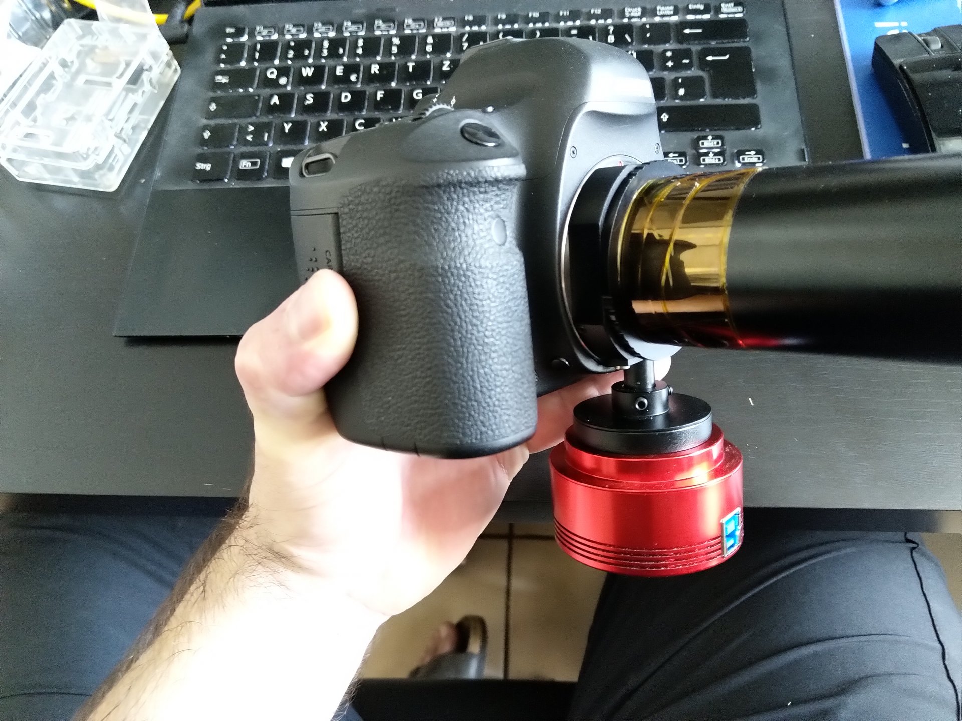

Gerade festgestellt,Denkfehler bei Adapter,der Canon Adapter passt ohne weiteren Adapter in den Auszug,beim Hyperion Okular musste es dran,weil die Seite zum Auszug gewellt ist.
Wenn ich heute schaffe und das Wetter mitspielt werde ich es mal ohne Adapter versuchen

Bei der Komakorrektur streiten sich die Geister: MPCC, TSGPU, Maxfield. Ich nutze aktuell den TSGPU (was ja eigentlich keine GPU ist sondern ein SharpStar) und bin mit dem bis auf den Außendurchmesser (50 mm statt 2" bzw. 50,8 mm) recht zufrieden. Die Vollformat deckt er ab mit 44 mm Feld, Ausleuchtung geht so, trotz 102 mm Fangspiegel. Mit Flats kalibriere ich hier gegen. Den Maxfield will ich ggf mal testen.
Die 54,8 mm Backfokus für meine 1200 mm Brennweite (statt 55 mm für weniger Brennweite) erziele ich durch 44m innerhalb der Kamera und den SKM48-EOS und dann einfach eine 2" bzw. M48x075 Verlängerungshülse mit 30 mm oder mehr. Statt der Hülse kann auch der Komakorrektor mit 55 mm Backfokus angeschraubt werden (wenn er M48 hat, beim Baader müsst ich gucken). Alternativ nutze ich einen OAG11, welcher auch direkt an Hüslse oder Komakorrektur mit M48 verschraubt werden kann. Ich hab für meinen Image-Train M48x0,75 statt der weit verbreiteten T2 (M42x0,75) verwendet, da dies eine bessere Ausleuchtung bietet und viele Komakorrektoren direkt als Flansch bieten.
Etwas Kapton um die felhenden 0,4 mm auszugleichen. In meinen QuickLock-Klemmen hält der sonst nicht. ... Oh dreckige Füße ... :rolleyes:
Index-Files sind unter EKOS -> Ausrichten-> Einstellungen -> Dateien Identifizieren, da brauchst nur Häkchen setzen und mit OK bestätigen.
Macht im Prinzip das Gleiche wie die Kommandozeile mit ausgewähltem FOV. Nur in Schön. Und Bunt! ;)
