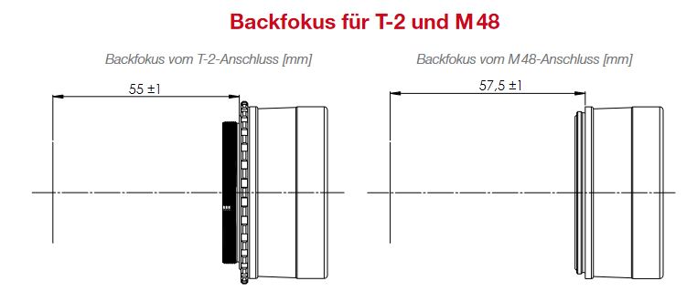

Mit dem kleinen Bajonett-Adapter mit 2" Hülse vorn dran solltest du, das Teil so direkt im Auszug geklemmt, gut in Fokus kommen.
Mit MPCC Mark III wird dieser direkt im Okularauszug geklemmt. Mit M48 sind 57,5 mm +/-1 mm Backfokus darzustellen, wovon 44 mm auf den Kamerabody fallen. Ergo noch 12,5-14,5 mm. Ein T-Ring auf M48 hat typischerweise 10 mm, manche auch weniger. M48 Distanzringe gibt es in 3, 5, 8, ... mm feinere Teilungen dann mit Beilage. Je nachdem wie der T-Ring, den Du schon hast beschaffen ist (kann man die 2" Hülse abschrauben?) nutze diesen. Miss das Aufmaß und bestell passende Distanzringe. Ich würde Dir M48 empfehlen, da der Durchgang etwas größer ist, weniger Vignettierungsgefahr.
Quelle: Baader Planetarium GmbH – Alles für Astronomie Handbuch MPCC Mark III S.12 (2021_06_02)

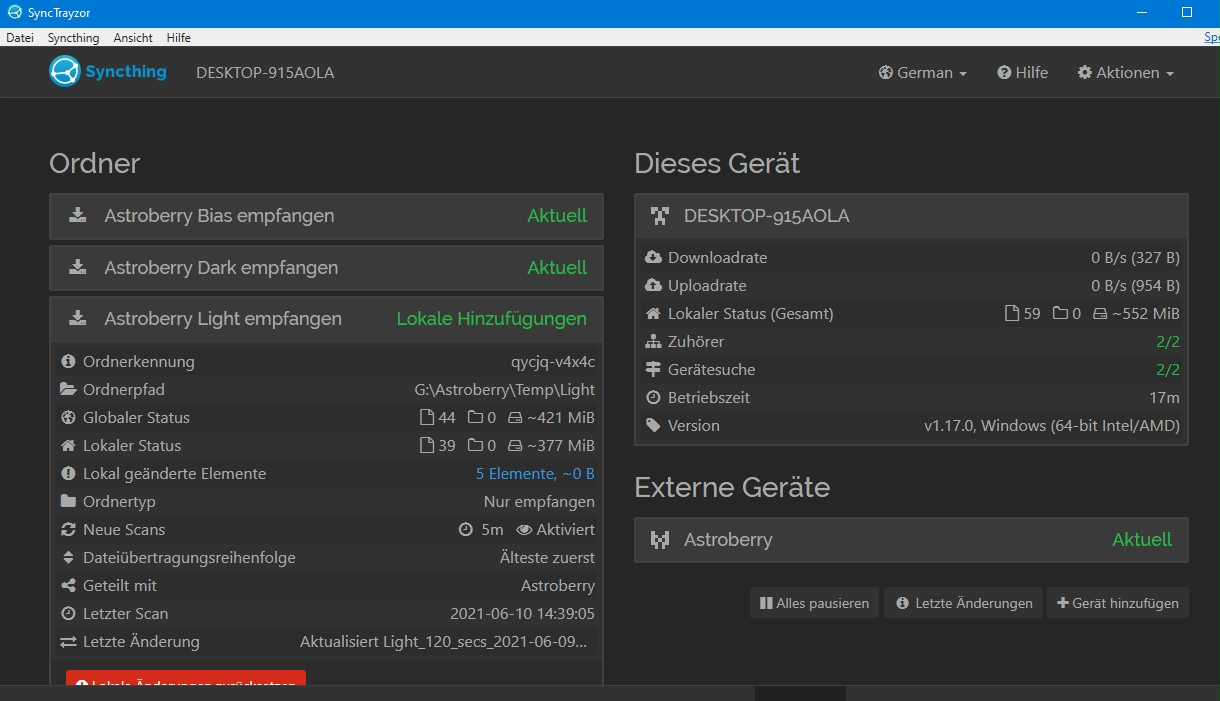

Jep,
- SyncTrayZOR heißt das.:y:
- mein PC läuft ebenso auf WIN10 64 Bit, gibt kein 32Bit
- auf dem Pi am besten dieser Anleitung folgen: Raspberry Pi Syncthing installieren – znilwiki (die Firewall Geschichte brauche ich nicht beachten, hab den 7590)
- wenn Du SyncThing auf dem PC gestartet hast, mal schauen, ob es grundsätzlich läuft
- dann beenden und SyncTray installieren und starten
- dann auf dem PI Syncthing gemäß der Anleitung starten-
- Zugriff über die IP des PI und einen WEB Browser mit PORT: http://192.168.1.47:8384/
- dann müssen gegenseitig die Verzeichniss bekanntgemacht werden, also, Wo landen auf dem PI die Bilder und wo sollen sie auf dem PC landen
- ich habe im PI die entspechenden Verzeichnisse als "Sender" konfigiriert und auf dem PC als Empfänger; Grund ist, dass beim löschen auf dem PC die Dateien auf dem Pi nicht auch gelöscht werden
- den SAMBA lasse ich mitlaufen, braucht, wenn er nix tut fast keine Ressourcen
Hartmut

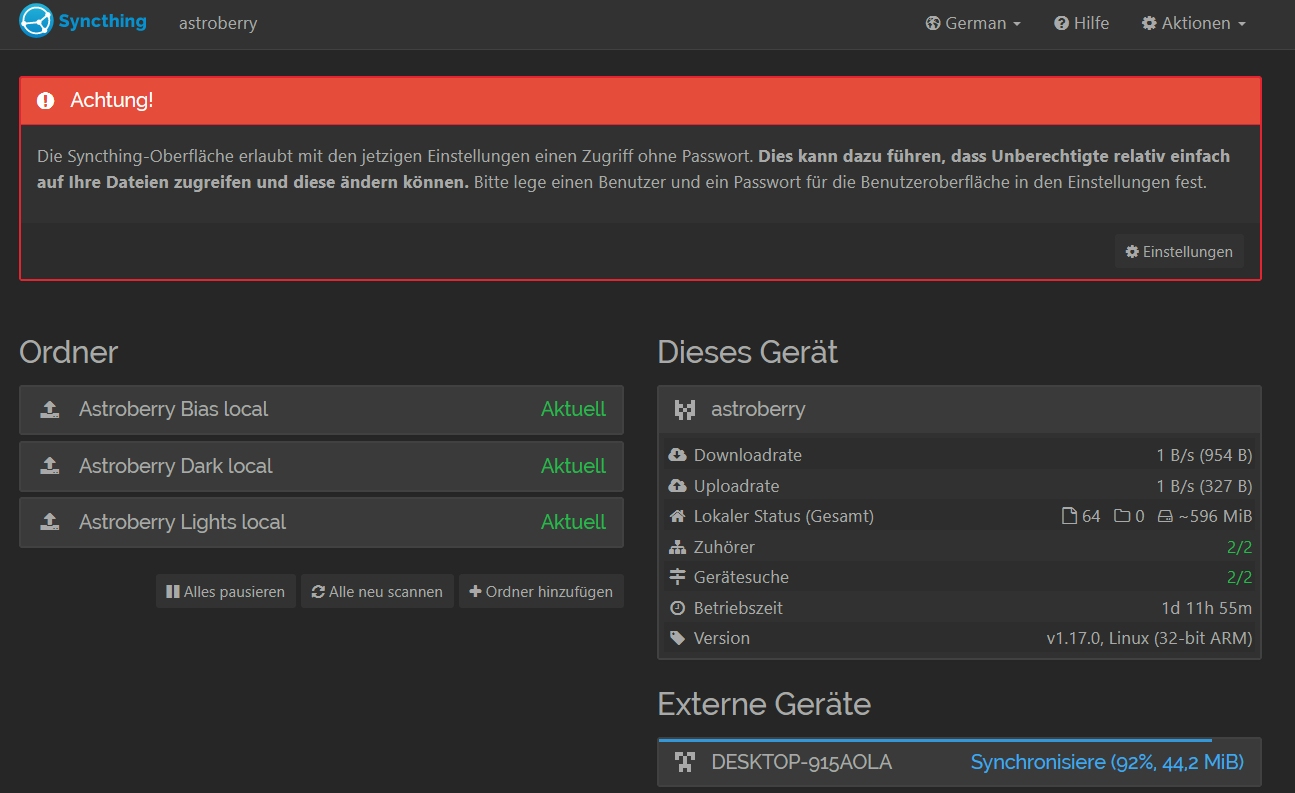

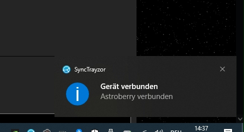

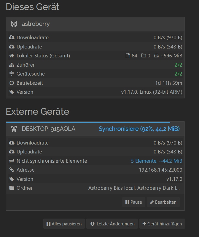

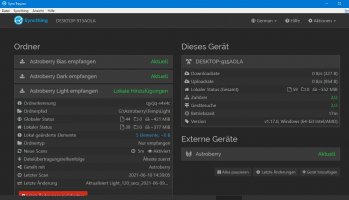

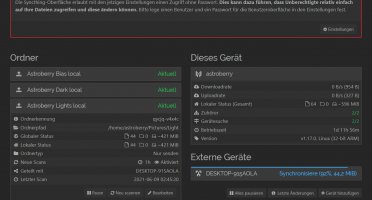

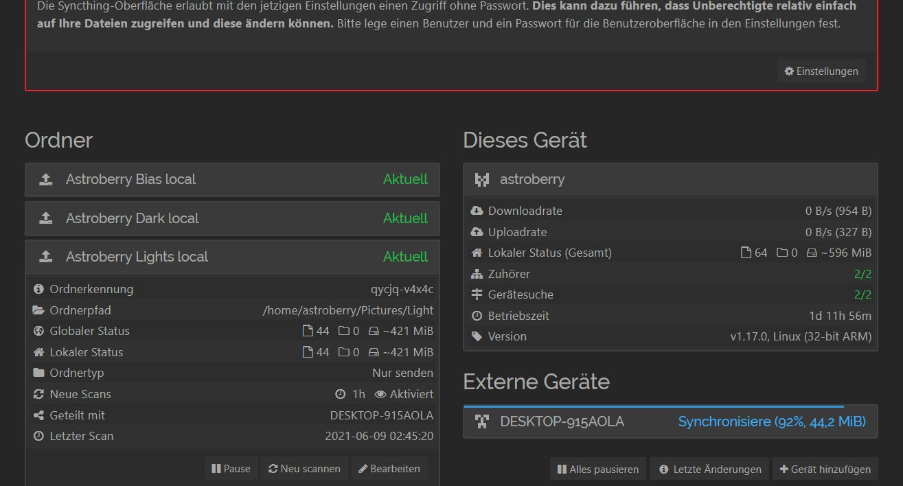

Hier ein paar Screenshots

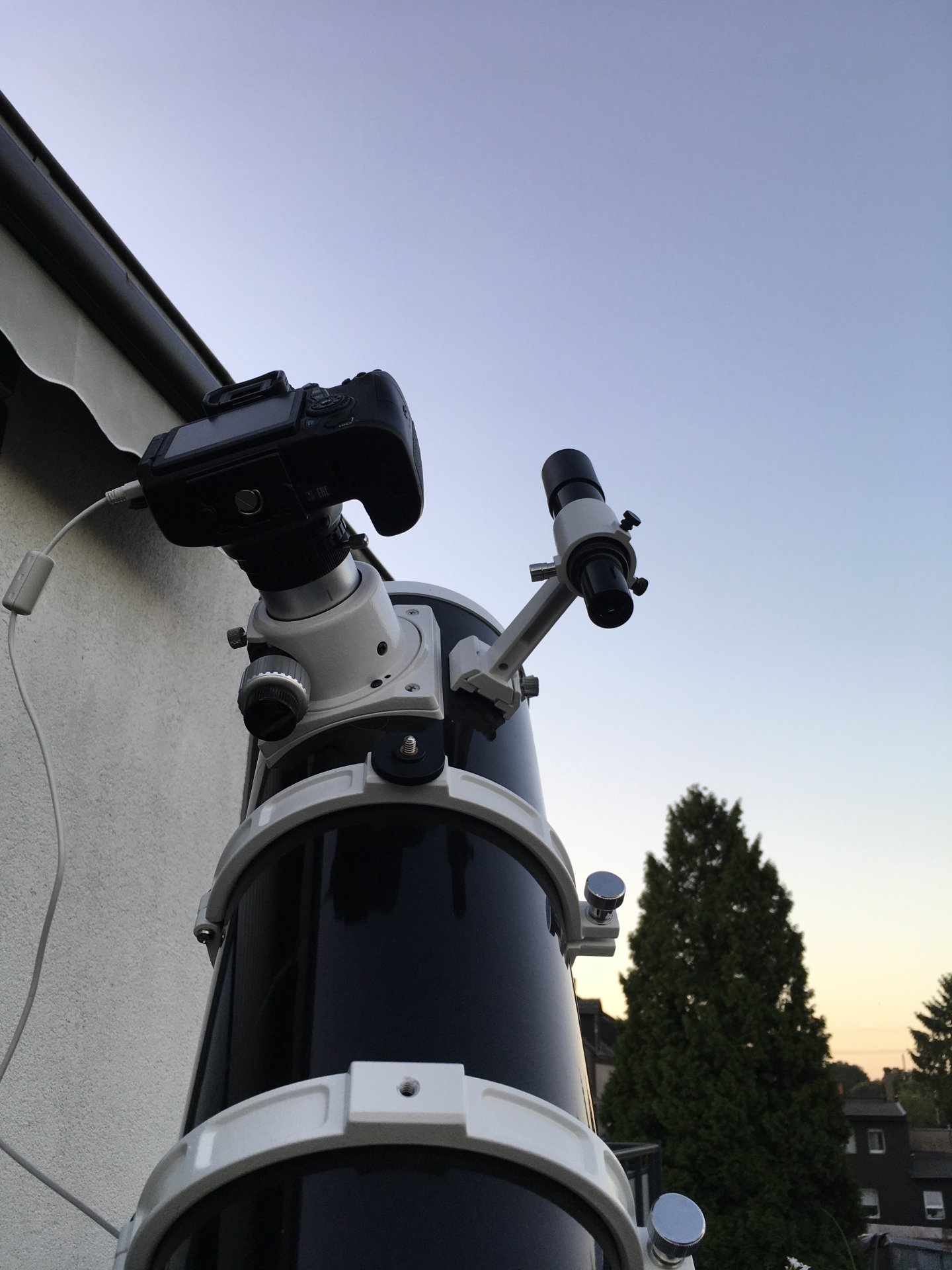

Nabend,

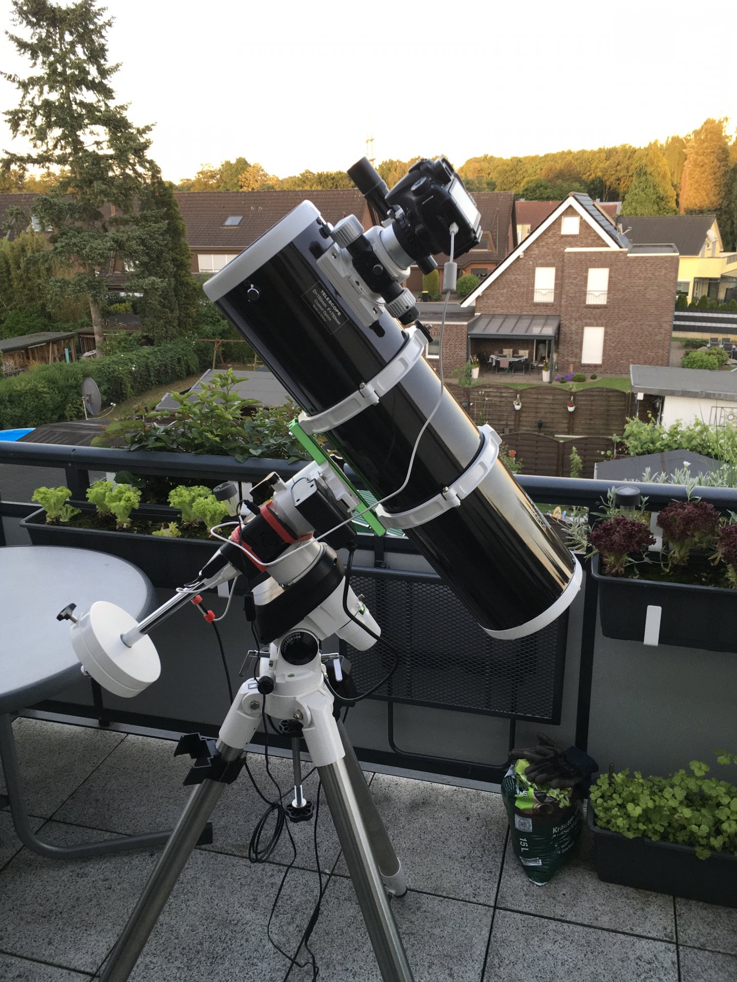

bin ja noch ein Bild schuldig.
Das ist normalerweise meine Startposition.
Homeposition,wäre dann waagerecht (45Grad nach links)
Blick Richtung Norden,Polaris
Schönes Setup ... 2 Tips:
Teleskop in Ruhelage: Kamera sollte zum Boden schauen bzw. zur RA-Achse und damit näher zum Rotationszentrum. Für bessere Balance, deine Montierung wird es dir danken. den 3x50 Sucher brauchst du nicht, der ist auch nur eine "Seitenlast".
Nabend ,
RuheStellung nach unten,also 180 Grad drehen.
Habe immer noch Probleme das die Kamera ausschaltet,muss noch mal
schauen wo ich das einstelle.
Den Sucher habe ich um Kontrollieren zu können.

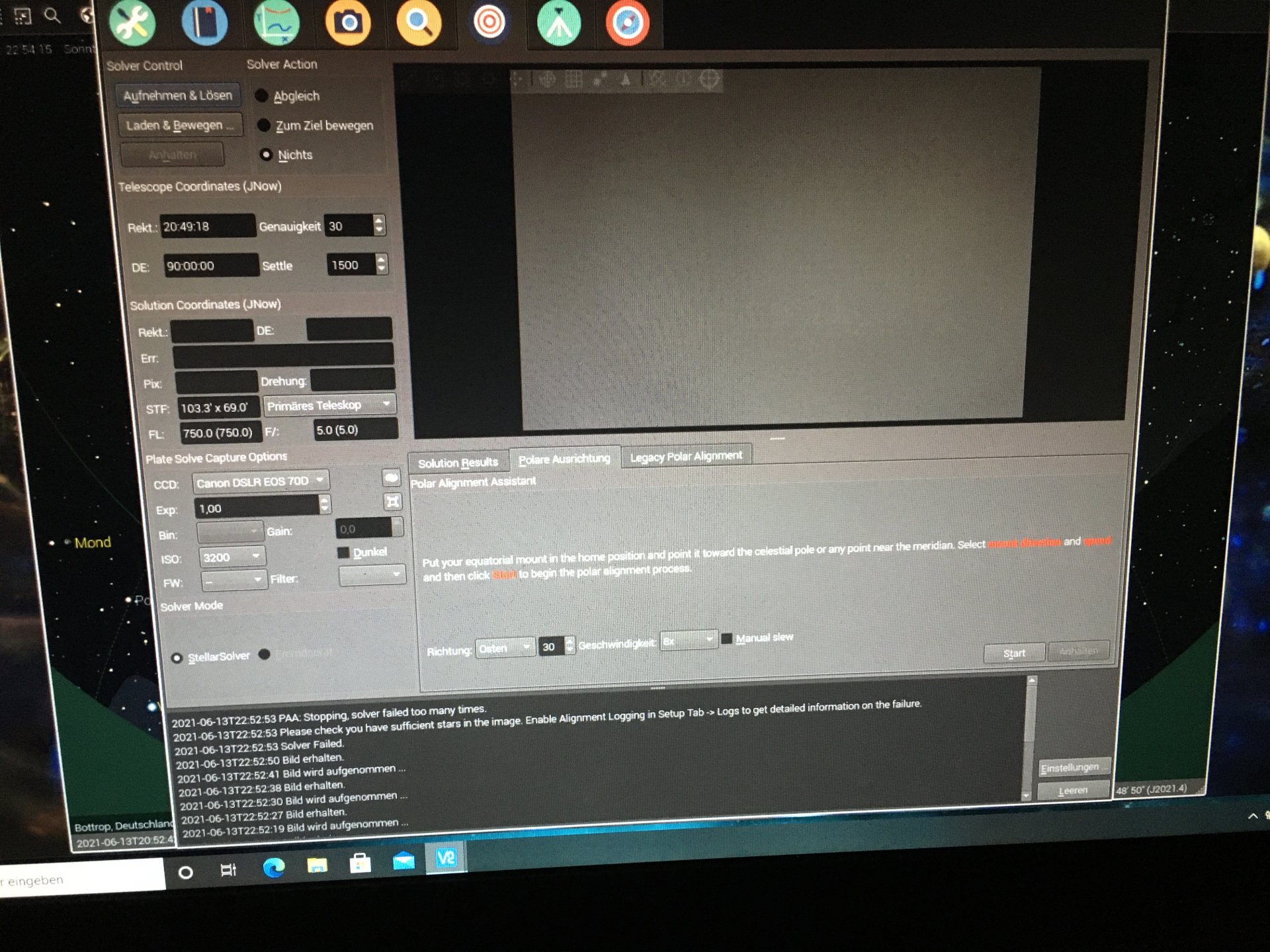

Möchte heute das polar alignment versuchen.
Ok,danke.
Kämpfe gerade mit dem Netzwerk,VNC Viewer ist ausgestiegen und komme nicht mehr rein
Denke ,demnächst besser 5 ghz meiden
Ich gehe in der Regel immer einfach über einen Firefox Browser rein...
Und ja, vergiss 5GHz am Pi!
Starte polar alignment,Kamera klickt paarmal,aber bekomme kein Bild,vermute mal ist noch zu hell
Ne Hand voll Sterne erst zu sehen:affemund:
Belichtung evtl. etwas mehr, 3-5s, aber es wird wohl noch zu hell sein. Astronomische Dämmerung ist doch noch weit hin.
