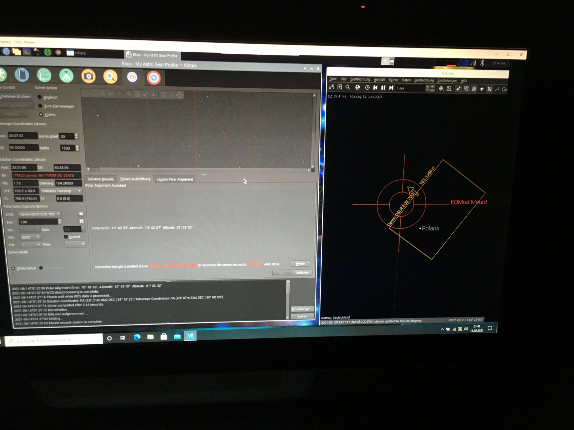

Bisheriges Ergebnis Polar Error 10 34 00 Azimuth 10 27 17 Altitude 01 32 09
Jetzt im geplotteten Dreieck einen hellen Stern aussuchen und weiter,steht da in etwa
Mache wohl einen Fehler weil macht Bild nach Bild,habe polare Ausrichtung abgebrochen,bevor Speicher zu voll wird.

Ab dieser Stelle hänge ich und weis nicht weiter
ufff, ich jetzt zu lange her, dass ich das gemacht habe, kann Dir da jetzt nix zu sagen.
Eventuell doch mal das YT Video anschauen und auf die Stellen achten, dann ggf. stoppen, zurückspulen und genau hinschauen, was er macht.
Hast Du den die gelbe und grüne Linie gesehen und den gelben Kreis um den Leitstern? Oder warst Du noch gar nicht soweit gekommen?
Ich mache das Polar Alignemt aber auch wieder "zu Fuss". Da bin ich schenller mit. hab aber auch sehr gute Sicht auf Polaris.
Ja habe dieses Dreieck mit den 3 Farben,aber nur eine Ecke davon nicht komplett.

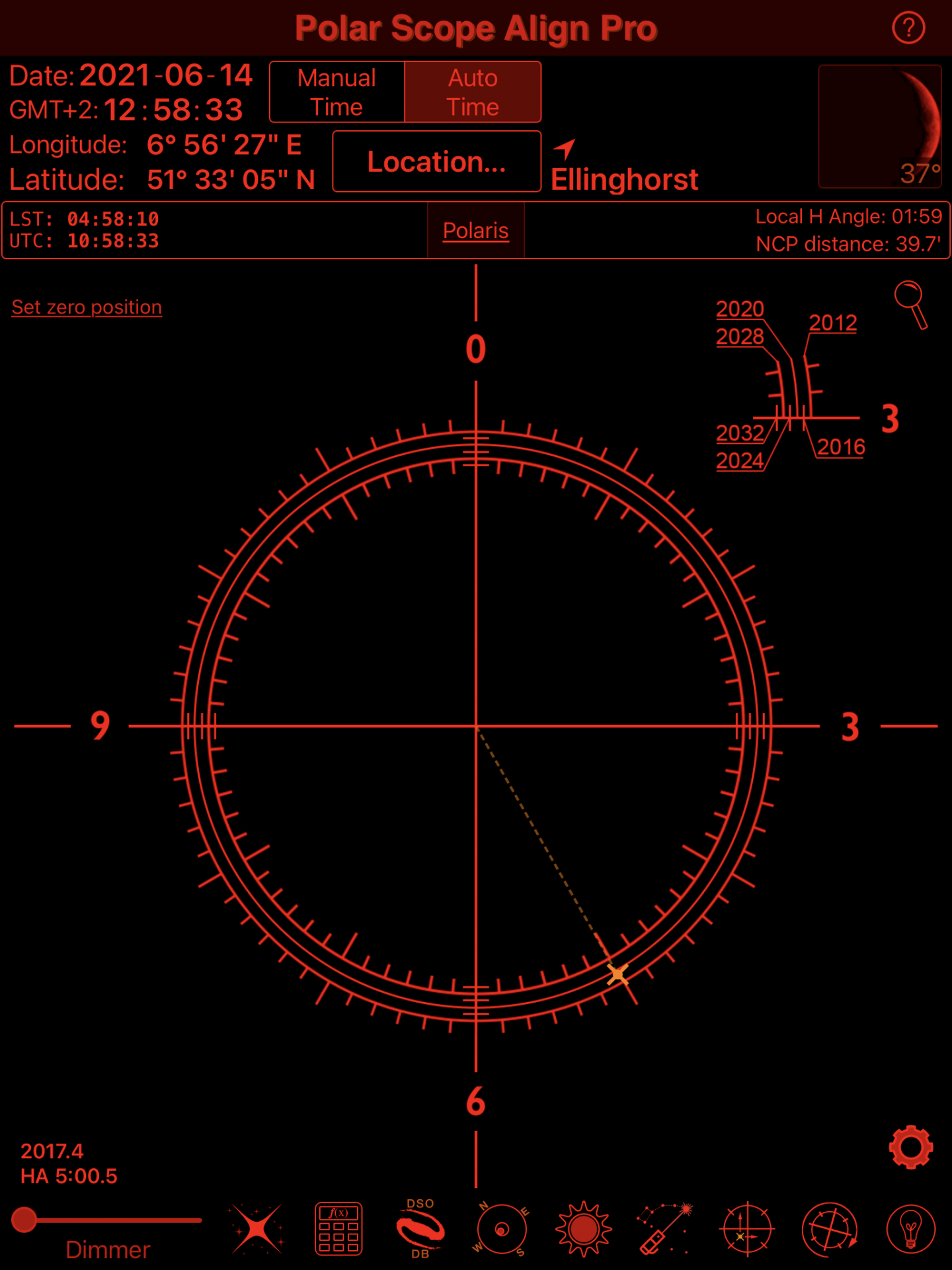

Eventuell liegt zumindest ein Fehler in meiner Verdrehten Ansicht vom Polarskope.Drehe aber immer Handy so das das Abbild von der App mit dem Polarscope übereinstimmt.
Es könnte Konus-Fehler sein.
Es könnte eine fehljustiertes PolarScope sein.
Verdrehtes Polarscope ist erstmal egal, ein Winkel zwischen optischer Achse des PolarScopes und der RA-Achse wäre fatal. Die müssen zwingend kolinear sein. Hier unbedingt justieren und kontrollieren.
