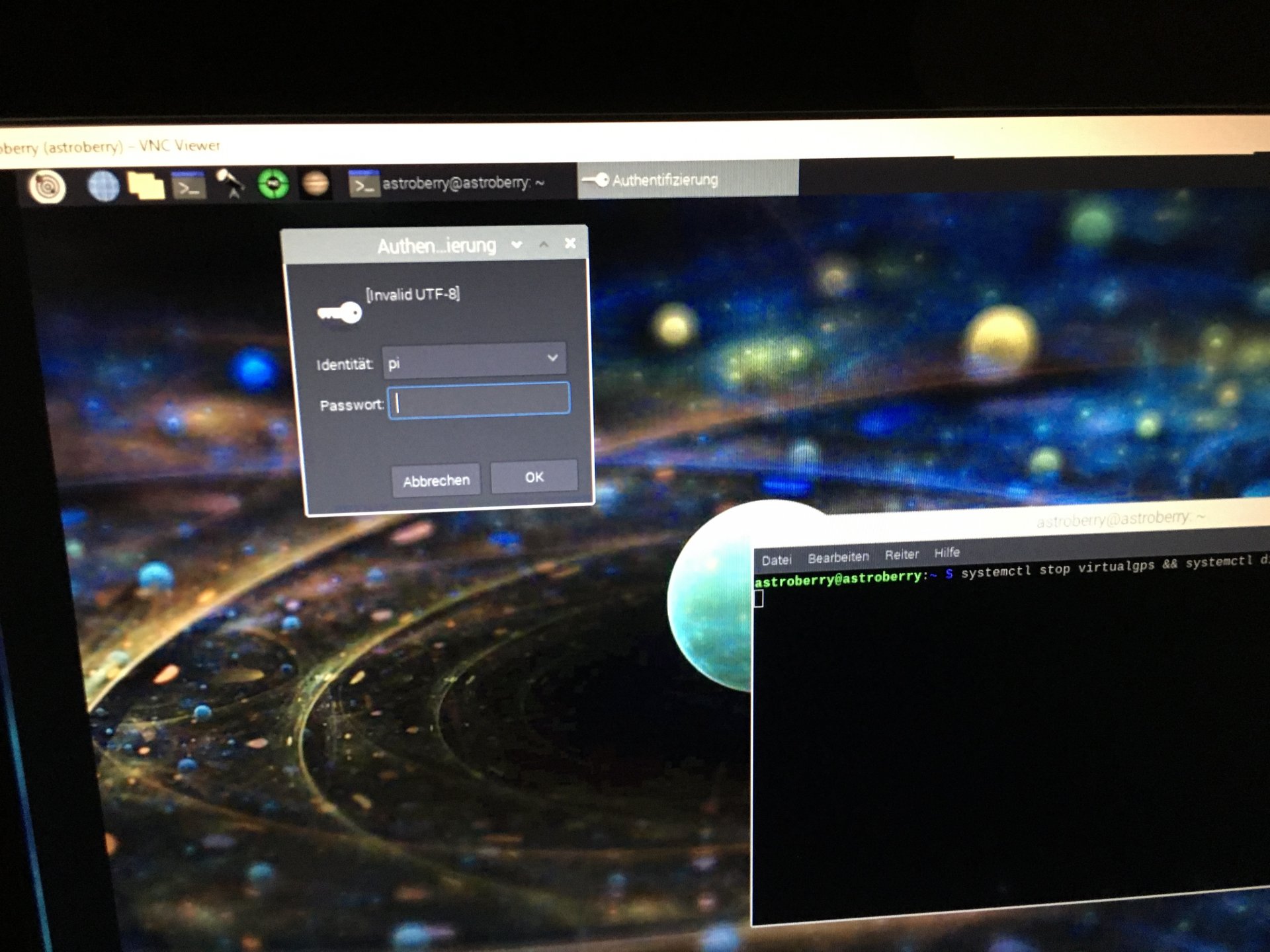

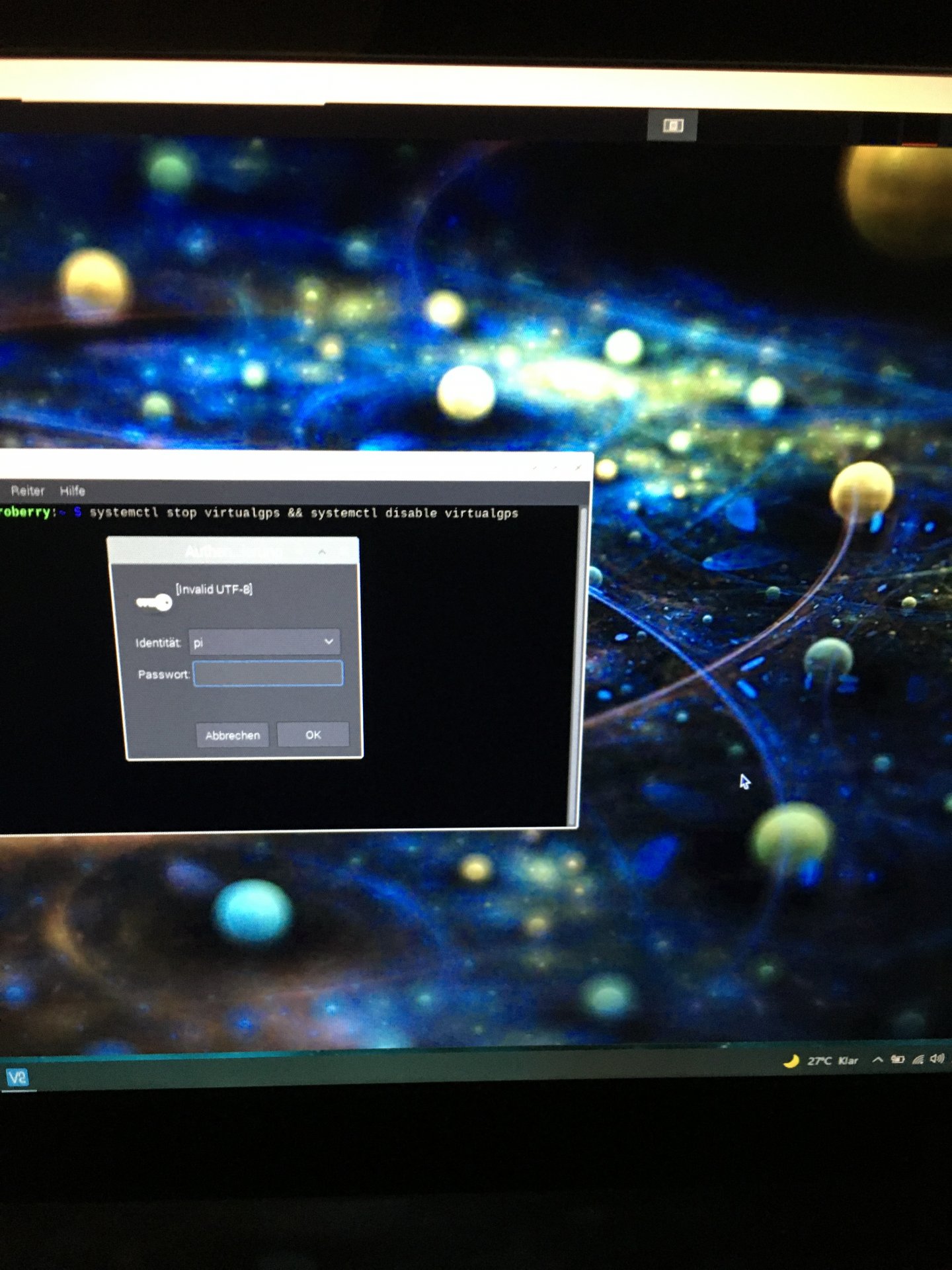

Wieso nimmt der mein Passwort nicht mehr an ?
Weil für Pi kein Passwort gesetzt ist. Authentifiziere mit astroberry und deinem Passwort. Astroberry kannst du beim User im Dropdown auswählen.

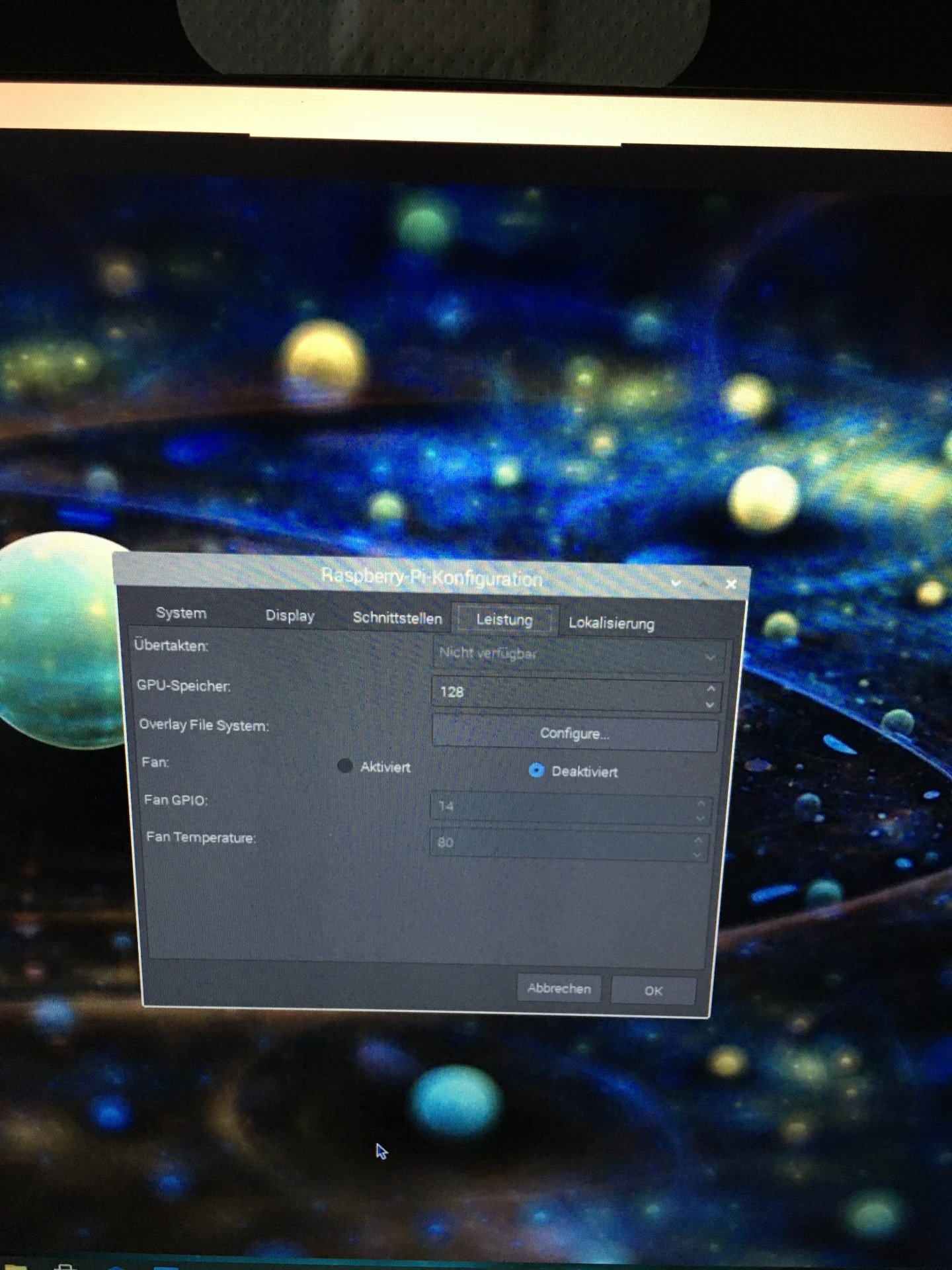

Dann habe ich heute noch was festgestellt,Lüfter startet beim Hochfahren,
im Betrieb aber nicht,habe 3,3 V PIN 1 und Ground 6 angeschlossen.
Bei der Raspikonfiguration ist der aber deaktiviert.

Lass den Lüfter laufen mit Pin 1 und Pin 6, schadet nicht, laut ist er auch nicht.
Edit: Der Fan-Controller geht nur via PWM und nicht VC-Mod, das muss der Lüfter aber auch unterstützen (siehe hier)

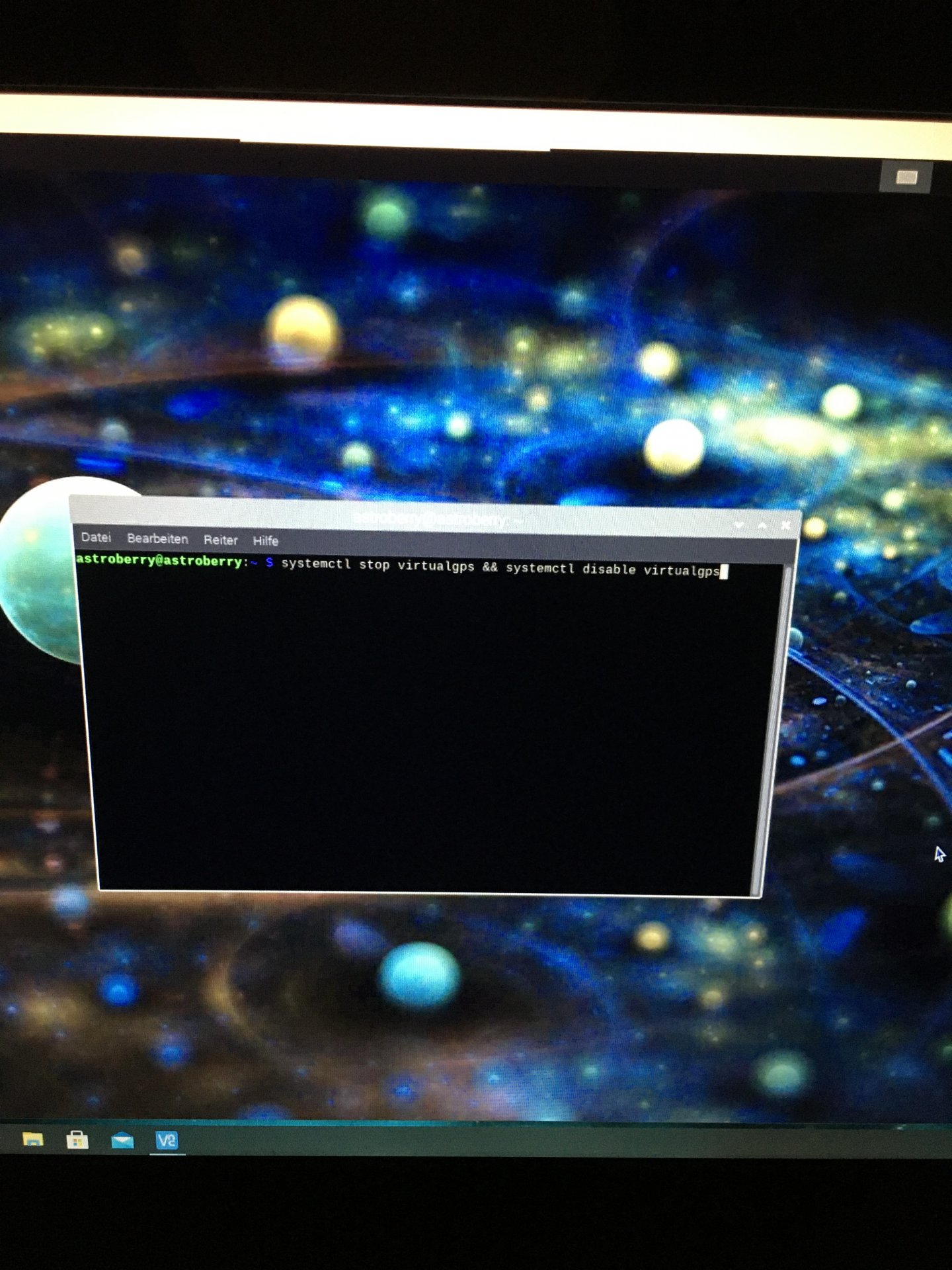

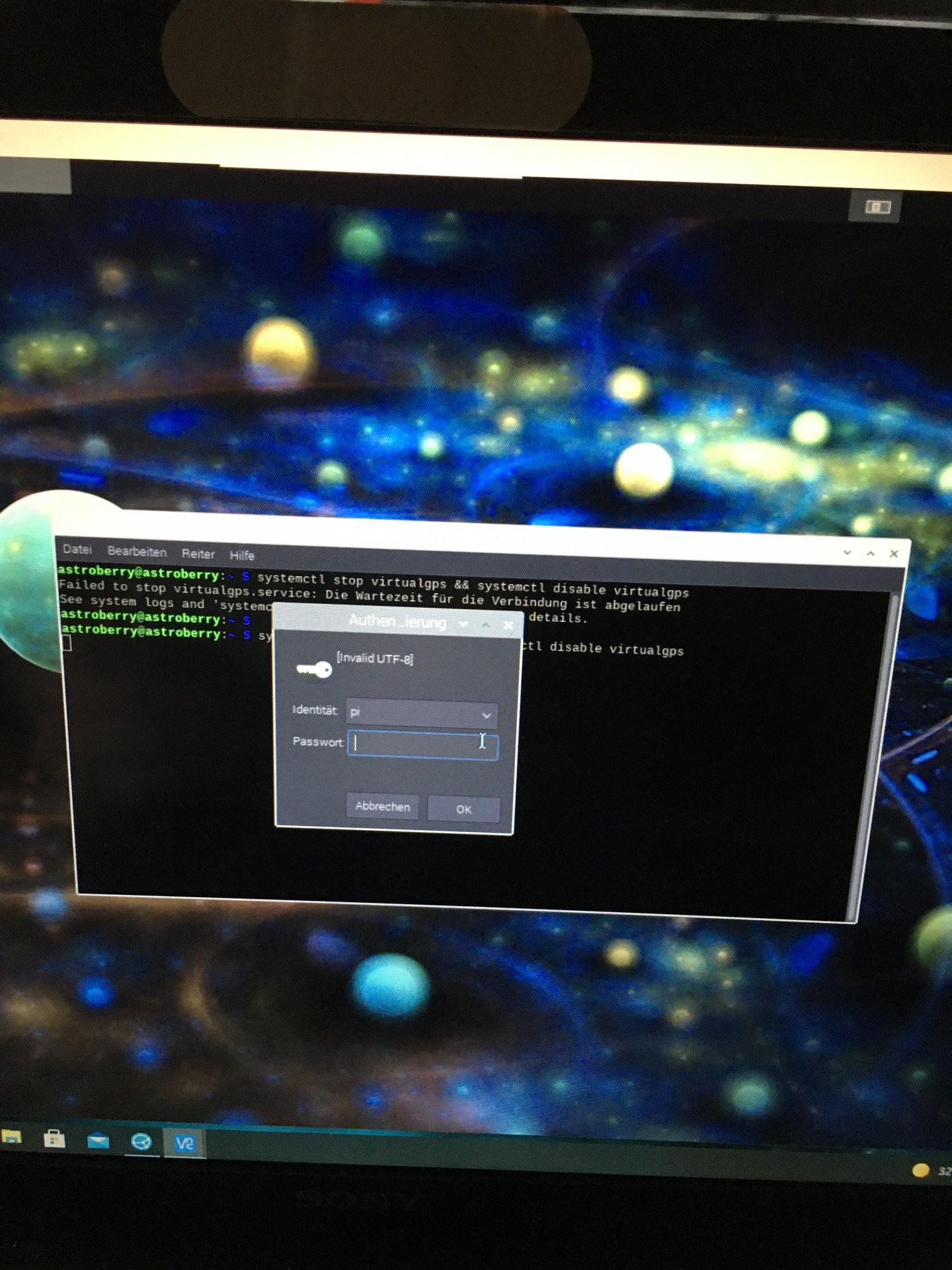

Die GPS-Maus läuft, aber der virtualgps-Dienst muss ZWINGED ausgeschalten werden, da sonst im EKOS die Daten aus der Ortsangabe aus KSTARS landen und die GPS-Maus ignoriert wird.
systemctl stop virtualgps && systemctl disable virtualgps
Der Lüfter sollte wenn er an Pin 1 und Pin 6 hängt immer laufen, da diese immer auf 3,3V und GND hängen. Da ist nichts mit regeln, es sei denn Du verwendest einen 3-Pin-Lüfter und der dritte Pin hängt noch wo anders.

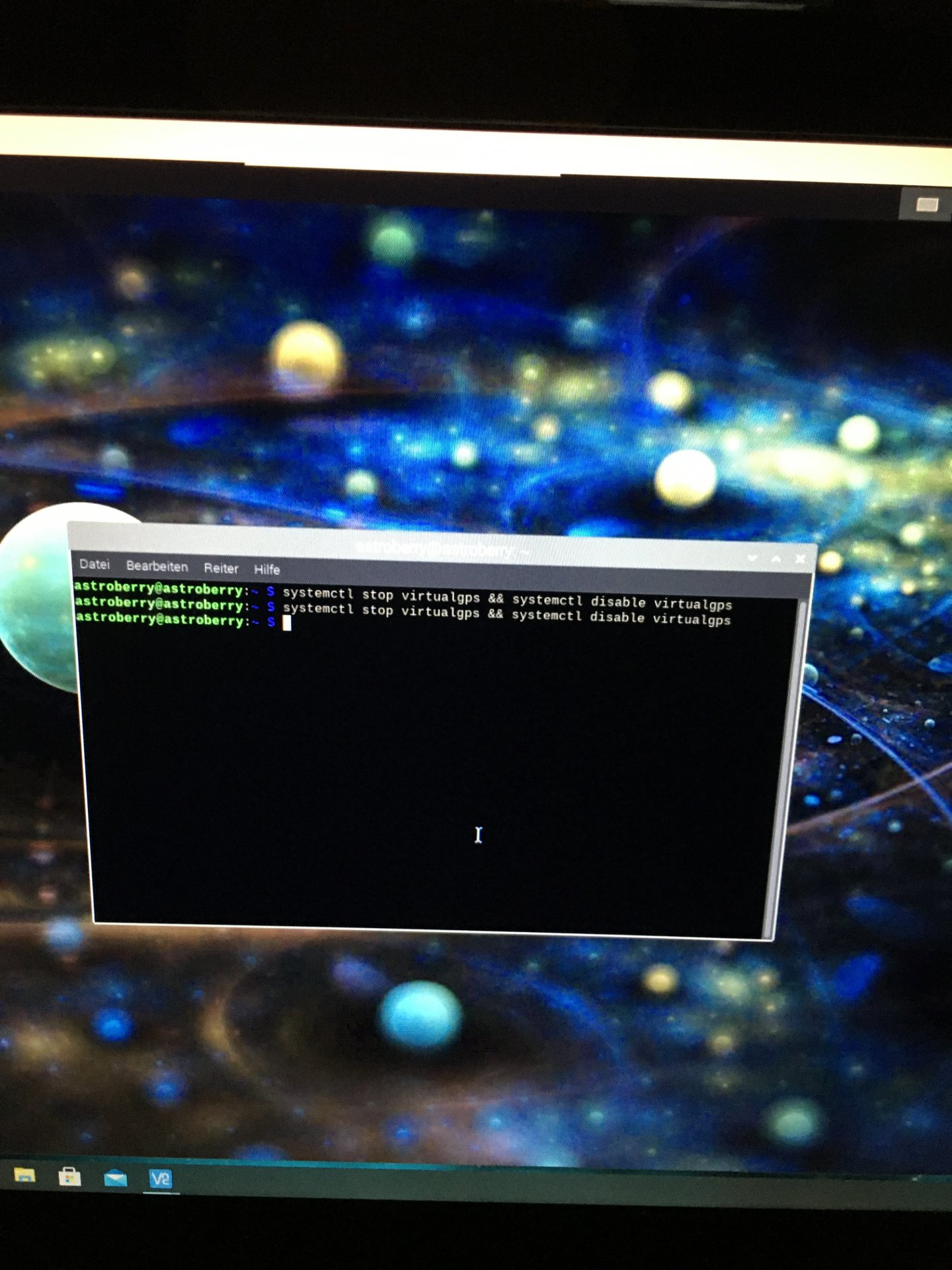

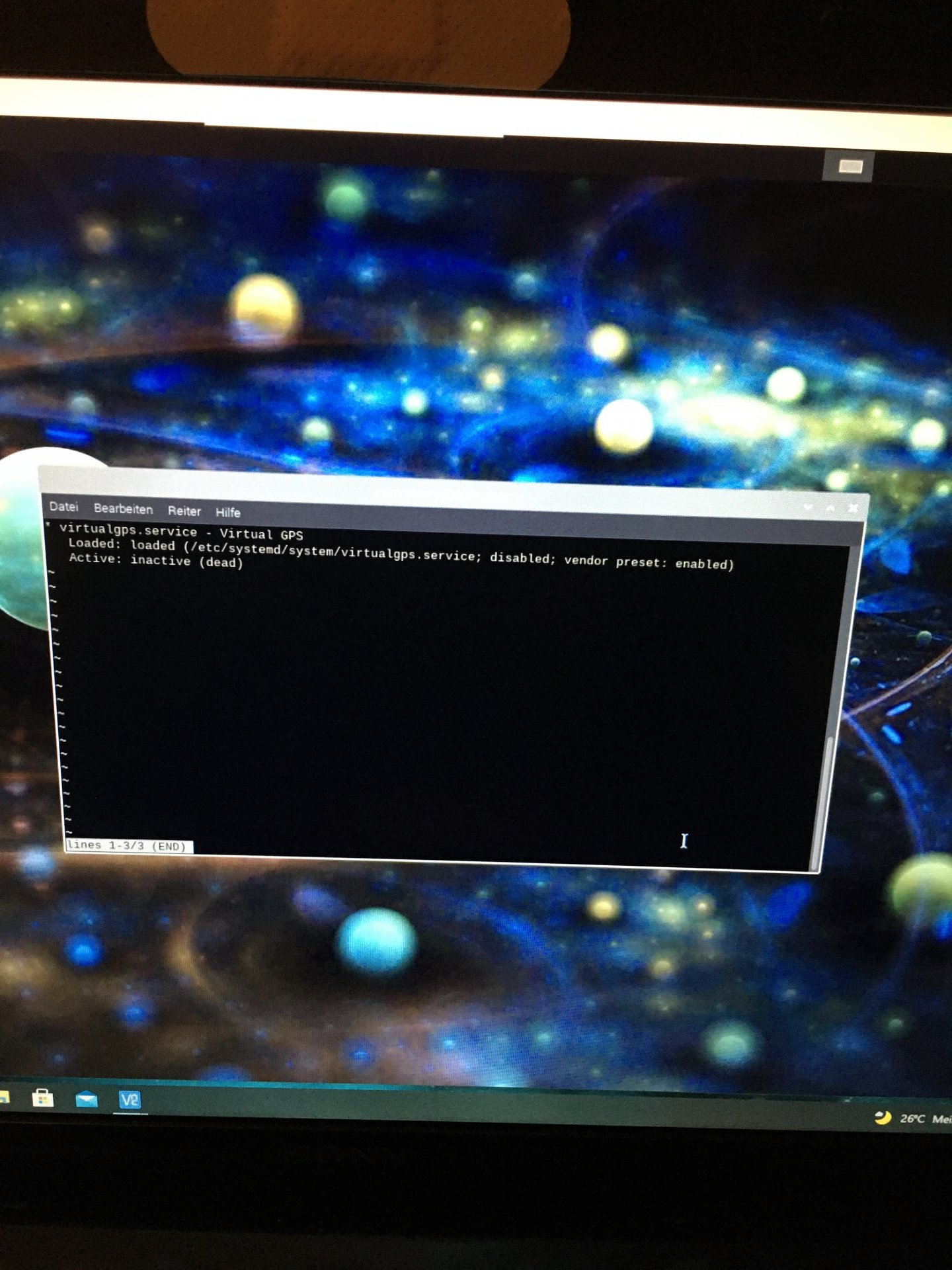

Habe es nochmal versucht ,aber glaube nicht das deaktiviert wurde
das virtualgps

Meine der nimmt weder das pi Passwort,noch mein Astroberry Passwort an

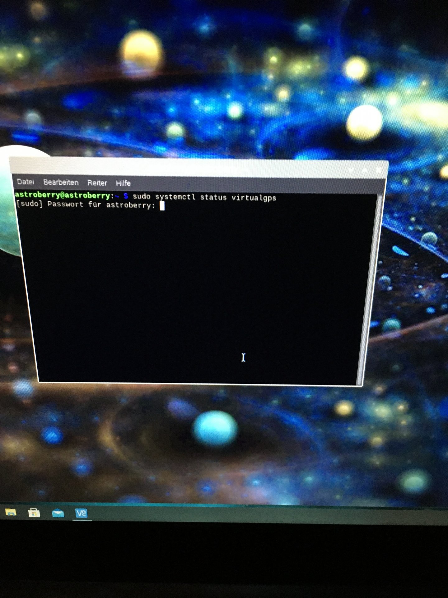

kannst ja den Status mal prüfen:
sudo systemctl status virtualgps
Das kommt nach der Eingabe
ja da muss halt das astroberry-passwort rein ... steht ja auch da ...
sudo
fordert ja immer root-Rechte und damit eine Authentifizierung
Update…habe nochmal mit Serverpasswort gemacht,
da kam dies,müsste also deaktiviert sein

Verstehe nur nicht warum mal mit Passwort funktioniert,und andersmal nicht
sudo fordert eine Authentifizierung und gewährt anschließend root-Rechte. Bei Raspberry OS ist der dazu assoziierte Nutzer "pi", bei Astroberry ist es "astroberry"

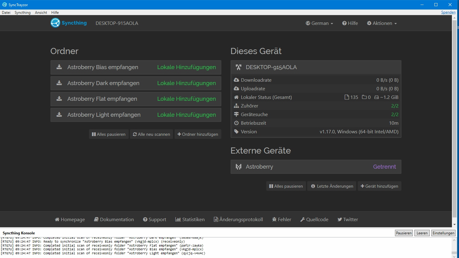

Ich glaube, ich hatte nach dem hier installiert: Raspberry Pi Syncthing installieren – znilwiki

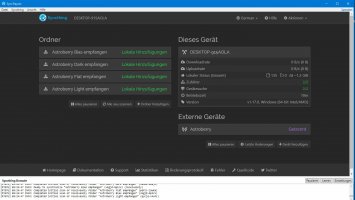

Wie auch immer, Syncthing läuft auf dem Pi als Dienst im Hintergrund. Da sieht man erst mal nichts von.
Der Zugriff auf die Bedienoberfläche / Konfiguration erfolgt über einen Syncthing Webserver auf Deinem Pi under der Pi IP Adresse und dem Port :8384.
Die öffnest DU auf einem PC Browser.
Bei mir also auf dem PC unter Firefox unter "http://192.168.1.47:8384"
Gleichzeitig kannst Du Syncthing für die PC Seite öffnen durch klicken auf das SyncTrayzor Icon
Unten ein Screenshot beim klicken auf SynTrayzor. EIn fast ähnliches Bild erscheint in dem Browser für den Pi unter http://IP-ADRESSE-ASTROBERRY:8348
Wenn Du beide Seiten von SyncThing am laufen hast, melde Dich noch mal. Denn dann müssen die zu synchronisierenden Verzeichnisse konfigiriert werden.
Ist im ersten Ansatz ein bischen tricky.

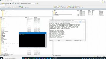

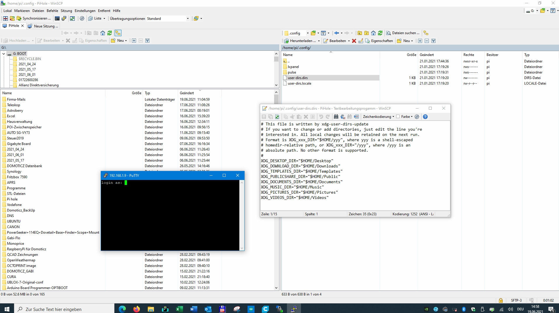

Ich empfehle Dir noch, WINSCP auf Deinem PC zu installieren. Das hat eine grafische Benutzeroberfläche. Man loggt sich mit User und Passowort des Astroberry ein ähnlich wie Putty. Dann hat man 2 Bildschirmansichten: linke Seite PC und seine Verzeichnisse und rechte Seite Astroberry und seine Verzeichnisse.
Von da aus kann man dann Dateien hin- und herschieben oder sich Dateien anschauen. Man kann sogar bei eintsprechender Konfiguration von WINSCP aus gleichzeitig Putty in einem separaten Fenster öffnen:
Amb´´Anbei mal ein Screenshot: im Hintergrund WINSCP geöffnet, links daraus Putty geöffnet und rechts mal eine Datei angeklickt und im Texteditor geöffnet.
Das sind meine Tools, wenn ich irgendwas an einem Raspberry Pi mache.

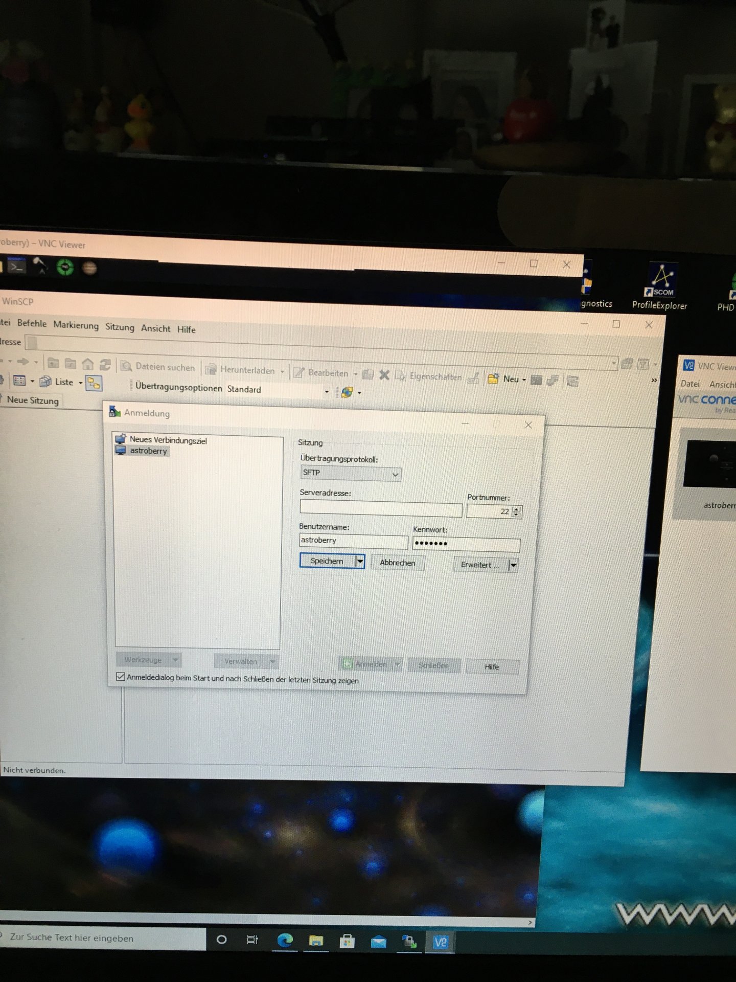

Was muss ich für diese Verbindung von WinSCP eintragen
Die IP Adresse des Astroberry aus Deinem Netzwerk.
Der Port (22) stimmt schon und unten hast Du ja wahrscheinlich auch schon den richtigen USER und Passwort eingetragen.
