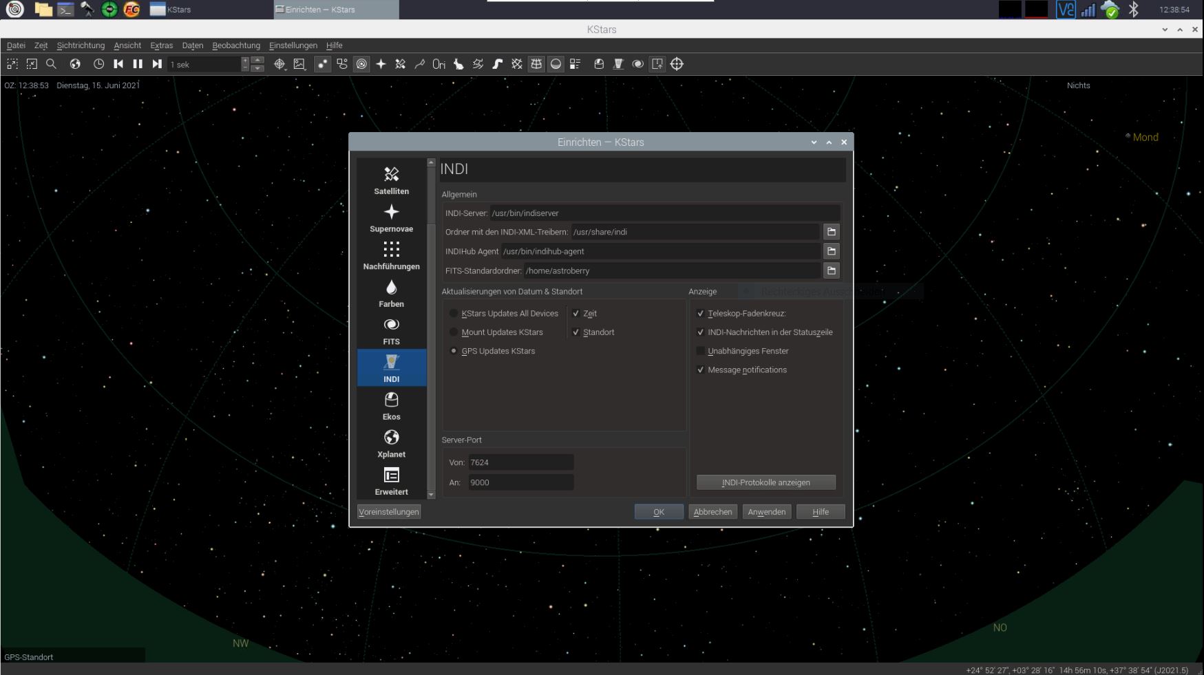

Wie schaut es mit dem GPS aus? Ist das bereits angeschlossen und wird genutzt? Wenn ja: Ist GPSD als AUX-Port konfiguriert und genutzt? Ist der virtuelle GPS aus?
Wenn nein: Welcher Ort ist eingetragen? Ist GPSD hier als AUX konfiguriert? Wie ist KSTARS bzw INDI bezüglich Ort konfiguriert? (Hier gibt es mehrere Optionen wer angibt wo es lang läuft)
Gleiches gilt für die Zeit: Wenn die nicht stimmt ist dein Zielobjekt bereits weitergewandert und wird deshalb falsch angefahren.

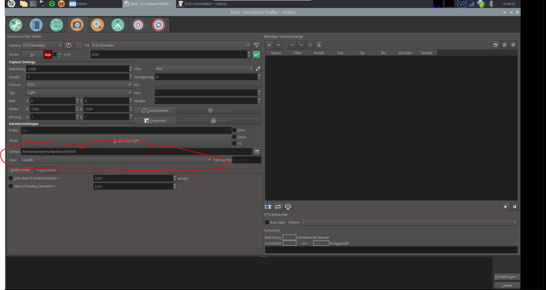

Die Polaralignment-Bilder werden nicht gespeichert, keine Sorge.
Wo Frames gespeichert werden kann in der EKOS-Hauptsteuerung der Kamera festgelegt werden. Möglich: Kamera oder Raspberry (local) oder beides.
Was für ein GPS-Gongle hast du genau gekauft? Die meisten Dongles brauchen keine Treiber, sondern werden nativ vom Kernel unterstützt.
Wenn das GPS in Betrieb genommen wird zwingend den Schritten der Astroberry-Installationsanleitung befolgen und das virtuelle GPS deaktivieren:
systemctl stop virtualgps && systemctl disable virtualgps

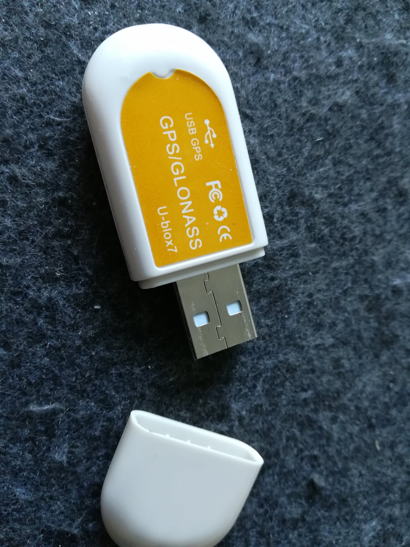

Ich habe mir übrigens ein paar Euros auch den angehängten UBlox7 STick geholt, habe ihn aber nur unter Windows zum laufen gebracht. Auf dem Pi lief er grundsätzlich auch. Es gibt ja ein paar Kommandos dafür für den Test, aber unter EKOS konnte ich ihn nicht einbinden. Ich vermute aber, dass dies am parallel installierten UBlox 6 gelegen hat, auch wenn ich ihn dabei entfernt hatte.

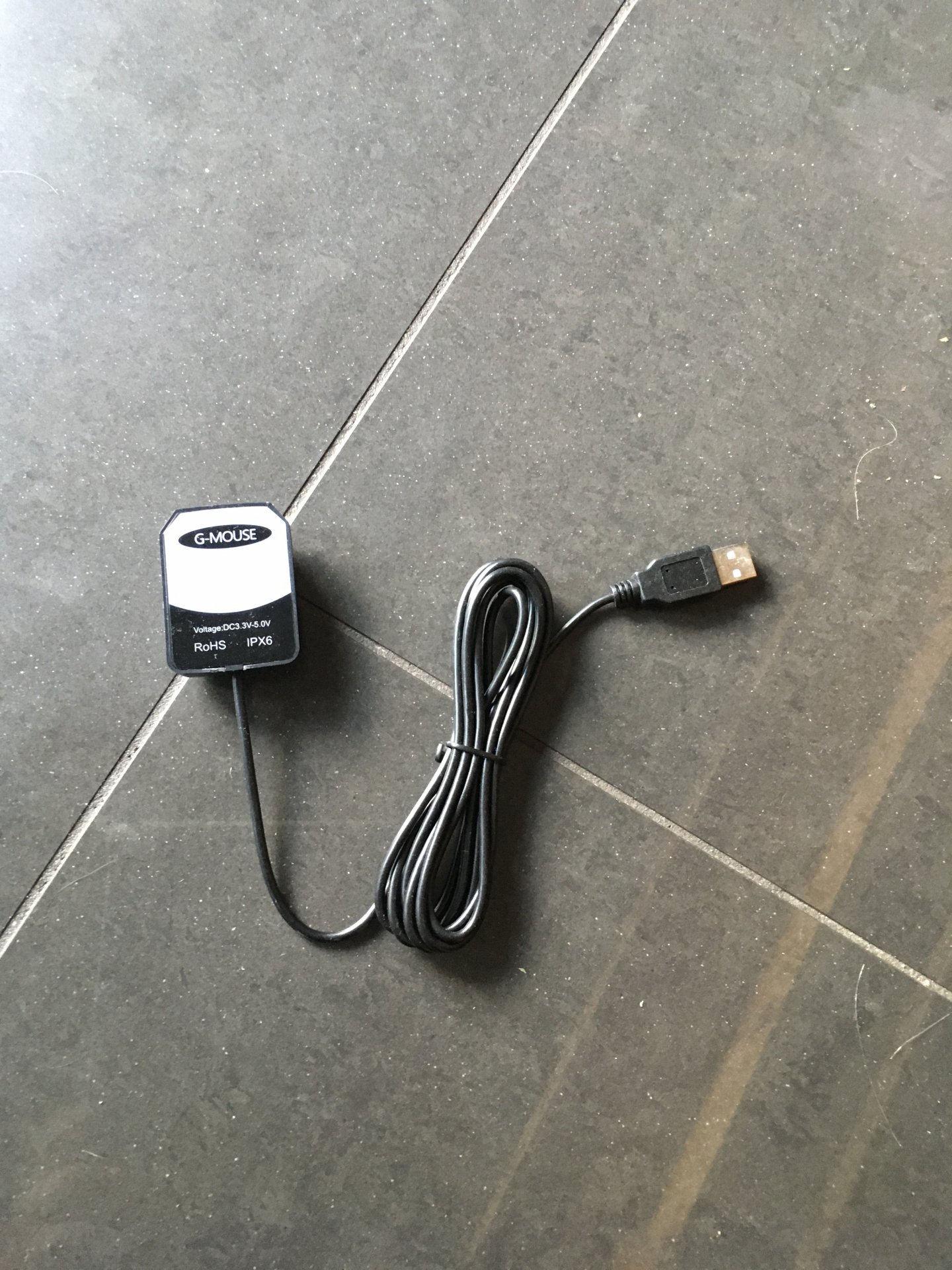

Ich nutze ein Dongle mit VK-162. Das Ding ist magnetisch und lässt sich schön auf den Tubus pinnen.

Habe mir auch diesen VK 162 bestellt,ob magnetisch noch nicht ausprobiert,komisch nur,steht nix auf meinend GPS

Der passt schon, genau den hab ich auch. Treiber brauchste keine.
Anstecken an den Pi dann
Einmal neustarten und mit
cgps -s
testen

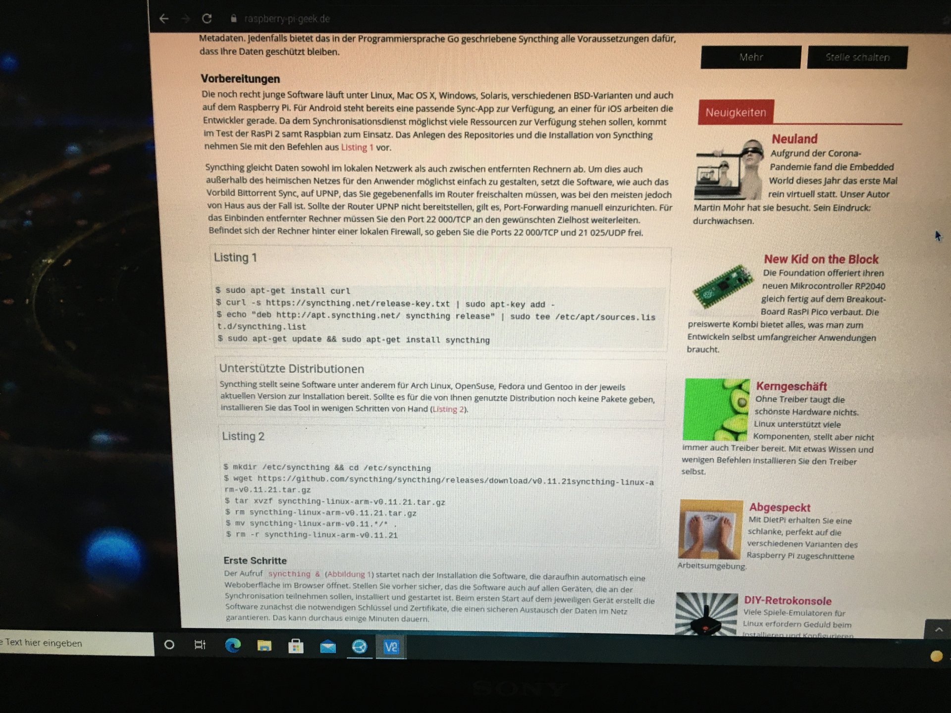

bin gerade dabei syncthing zu installieren,win pc war easy ,aber
bekomme es nicht auf den Raspi hin,hatte den link befolgt aber tut sich nichts
Habe Anleitung aber Probleme mit der Eingabe

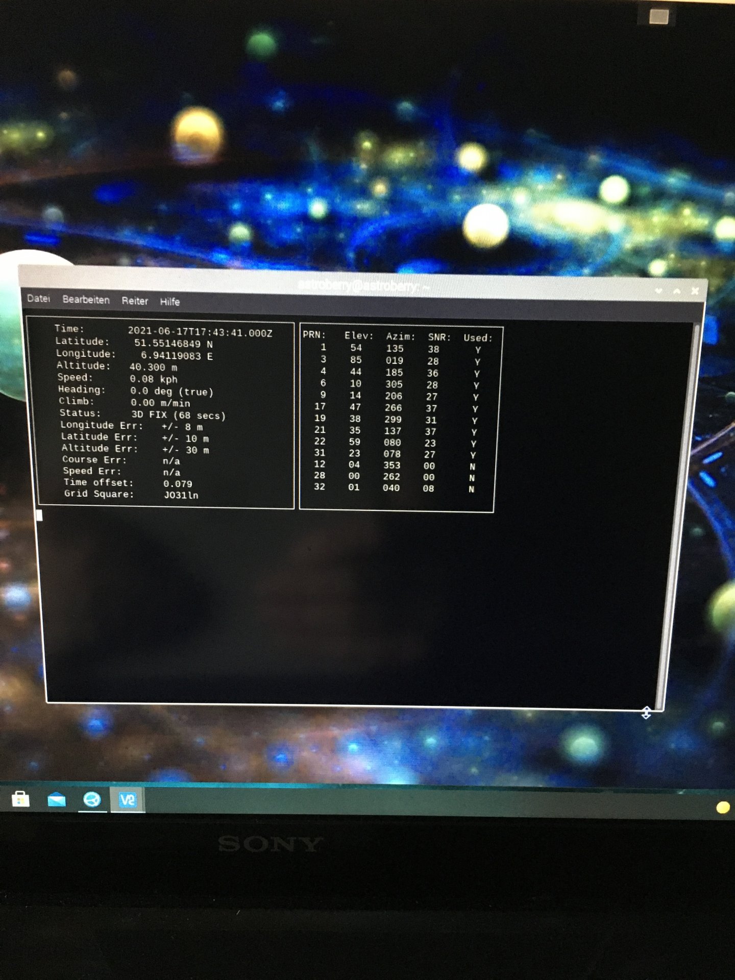

Das kommt nach Eingabe von cgps -s
