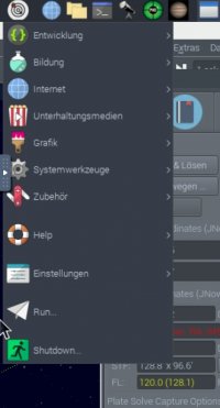

Ich arbeite nur vom Browser aus...siehe Bild...Shutdown und da gibts die SUb-Option Restart oder Reboot

Ok,dann war ich mit meiner Annahme richtig,danke

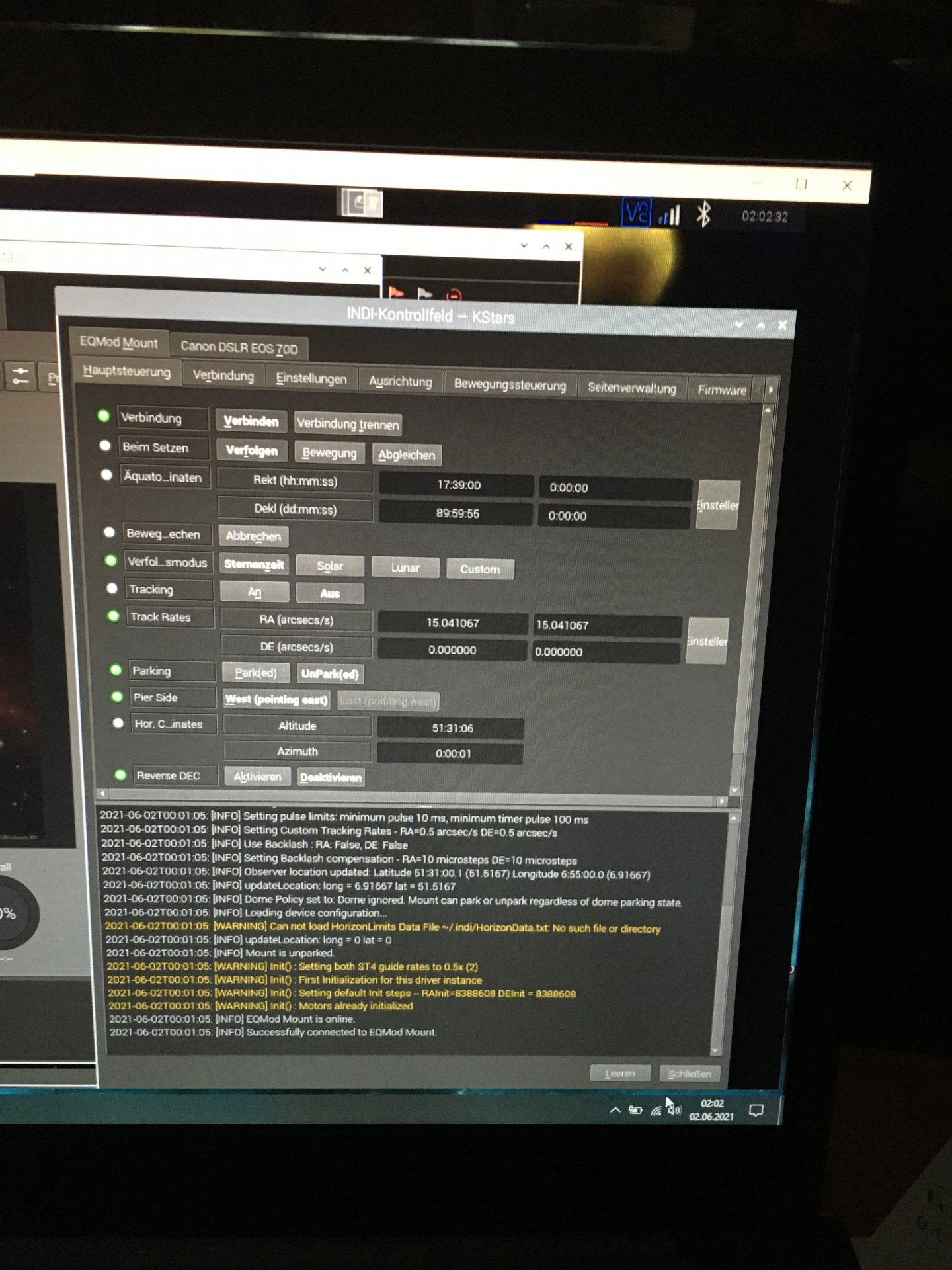

Ist das erste was ich wissen muss egal was man bewegt.
Parken hab ich nicht mal,wo stellt man das ein und welche Position wäre das.
Bitte nicht lachen,fühle mich im Moment mehr als überfordert,vermutlich zuviel auf einmal.

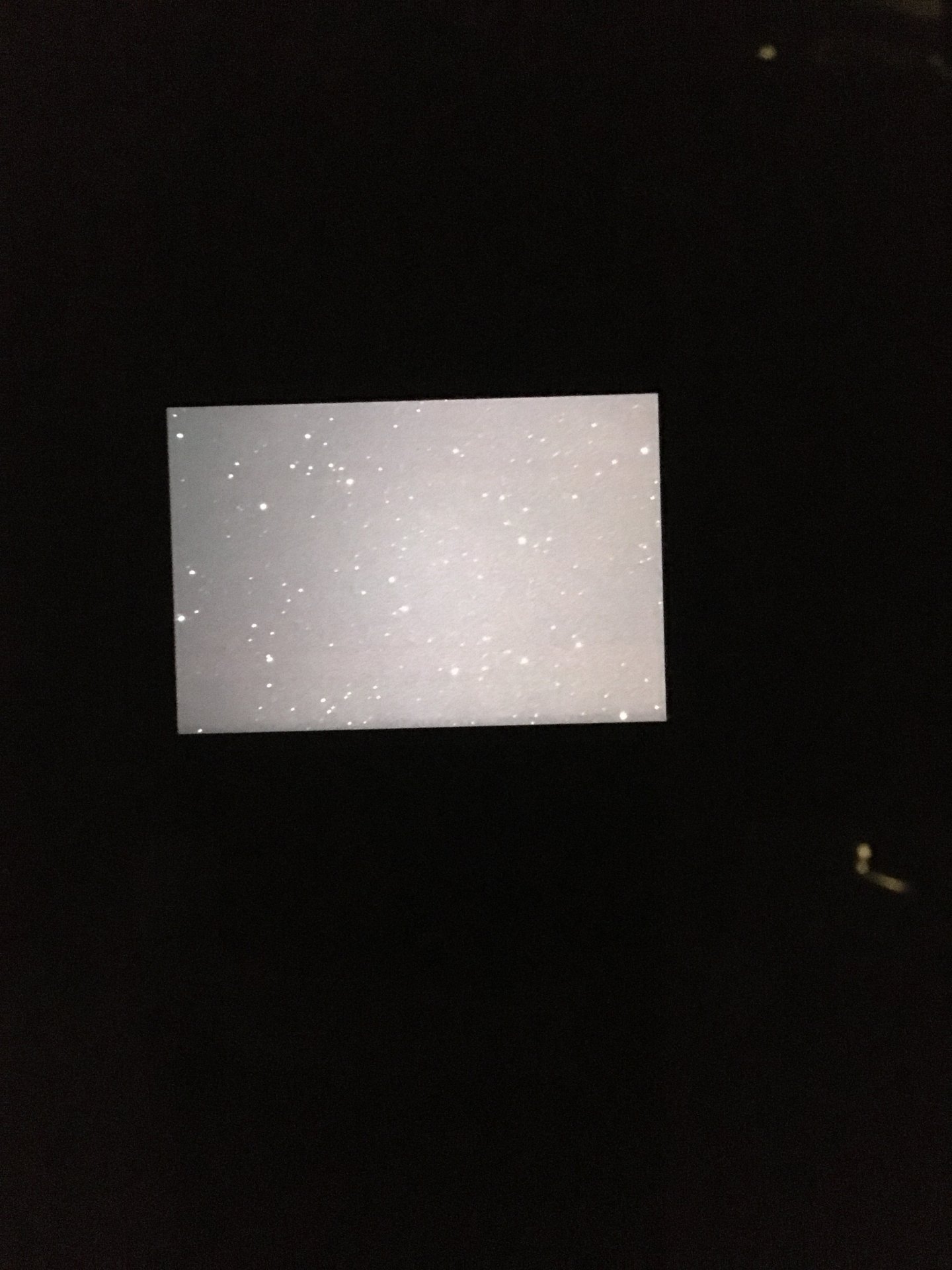

Erstes Bild aber am Bildschirm der Kamera.

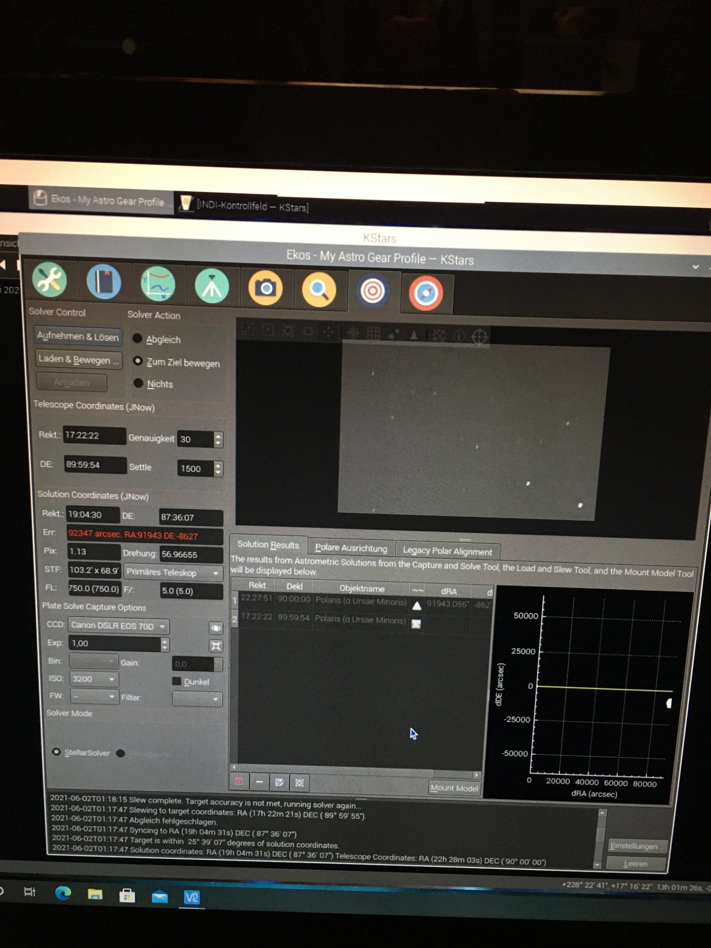

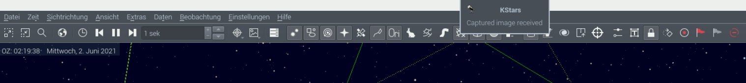

Das andere die ersten Warnmeldungen.

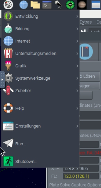

siehe Screenshot: KSTARS oben rechts die rote Fahne anklicken. Ob das hilft, weiß ich aber nicht. Wie gesagt im äußersten Fall Schalter oder Netzkabel ziehen

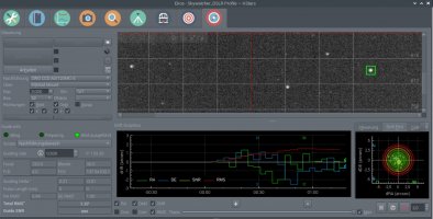

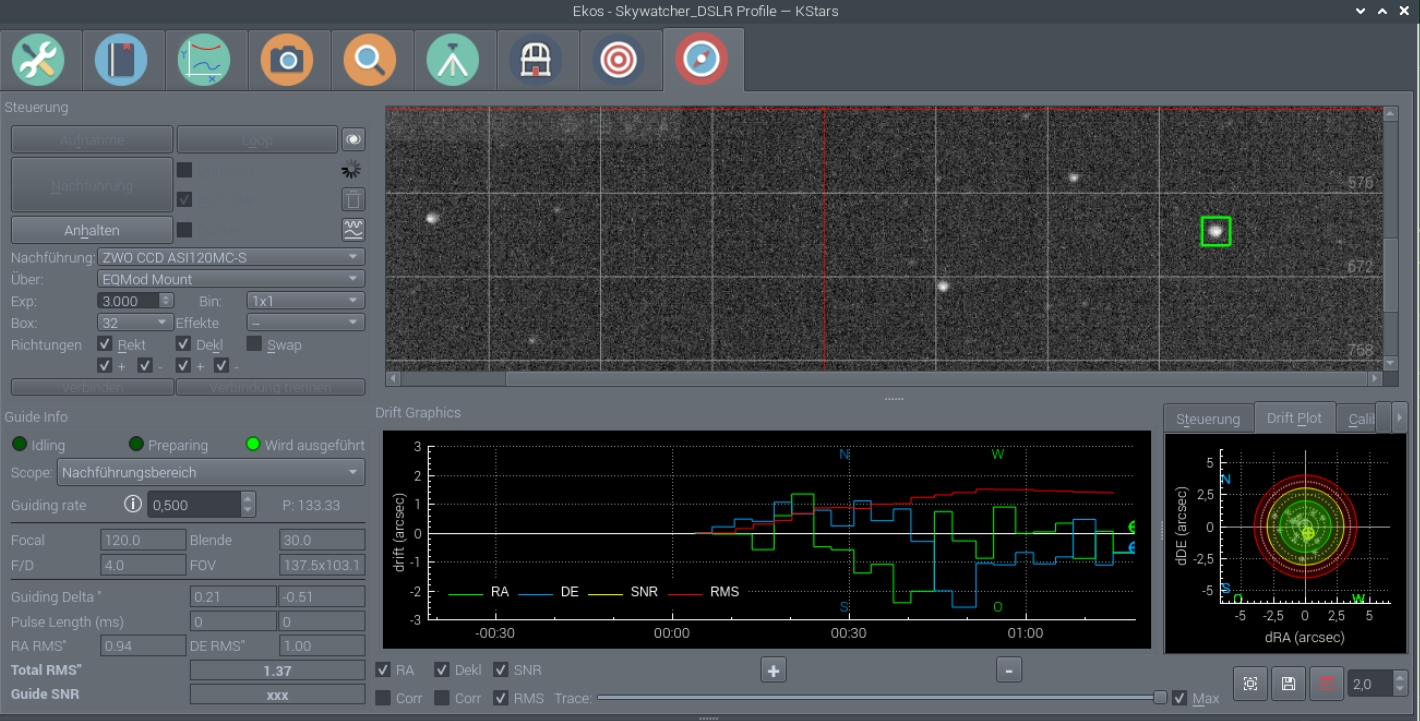

Hatte gerade Panik... nachdem ich meine 60 Bilder a 60 sek fertig hatte, setzte die Nachführung aus. Gerade wieder gestartet und mache jetzt DARKS.
Da braucht man zwar die Nachführung nicht, aber wollte wissen warum das nicht mehr geht...

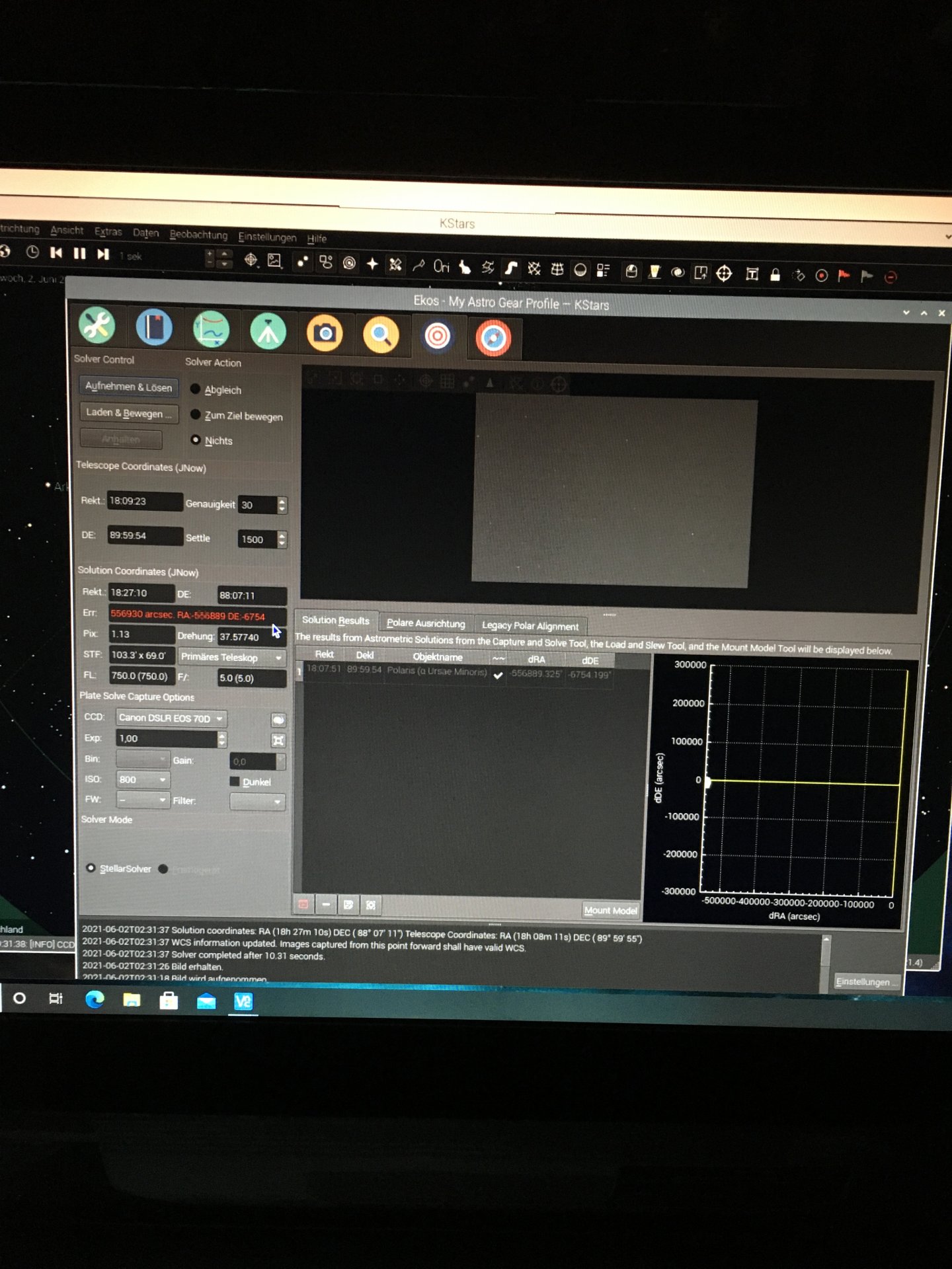

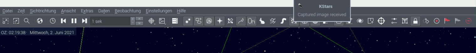

Die rote Fehlermeldung,was soll die bedeuten.
Hatte Kamera ausgelöst,sicherhaltshalber aber ohne Aktion
Die Schrift ist rot, wenn das Plate Solving nicht richtig funktioniert hat. Die muß grün werden, wenn die Sterne erkannt worden sind.
Setze mal die EXP Time auf 4-5 Sekunden, damit Sterne zu sehen sind.

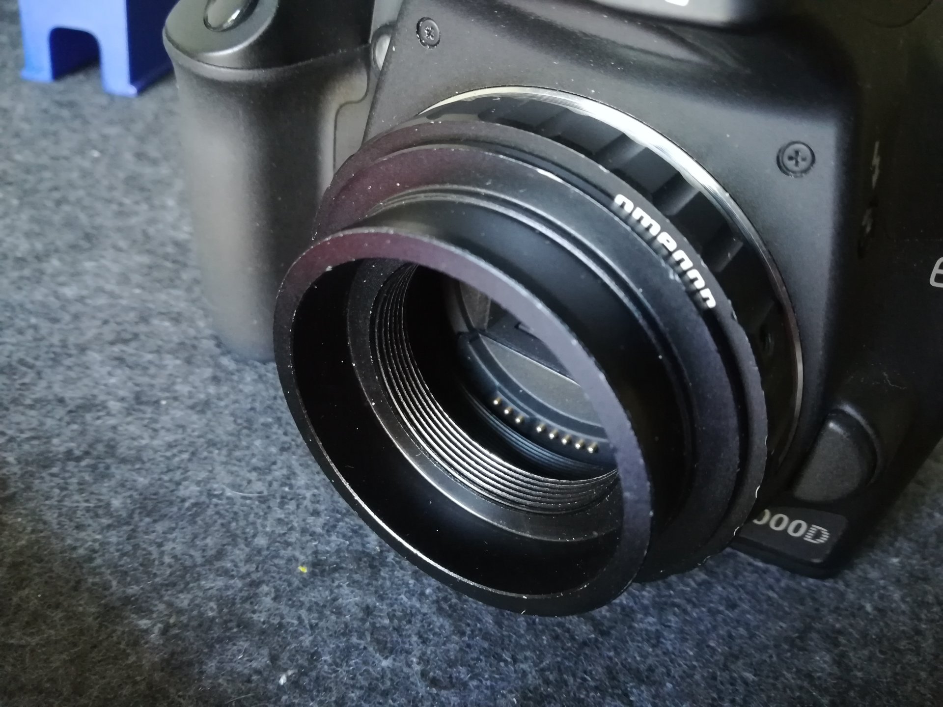

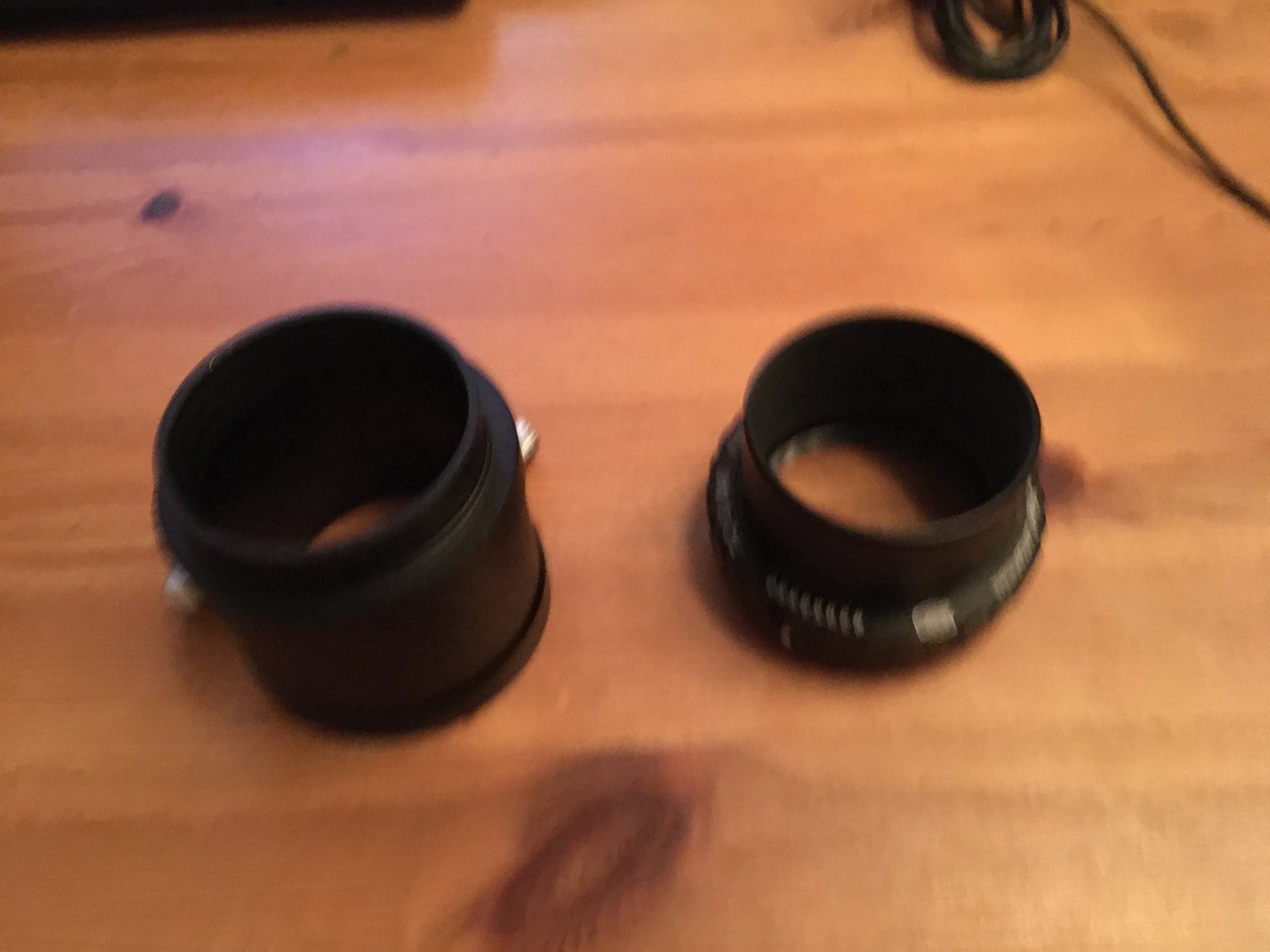

Thema Backfokus: Dein 150/750 PDS ist einwandfrei für Fotografie ausgelegt; auch vom Backfokus. Notwendig ist ein Adapter Bajonett auf 2" aka T-Ring.
Wichtig ist, dass KEINER der beiden mitgelieferten Adapter und Verlängerungshülsen für 1,25" und 2" Okulare verwendet werden darf!
Poste gern mal ein Foto vom montierten Setup am Auszug, da geht meist schnell der Fehler draus hervor.?

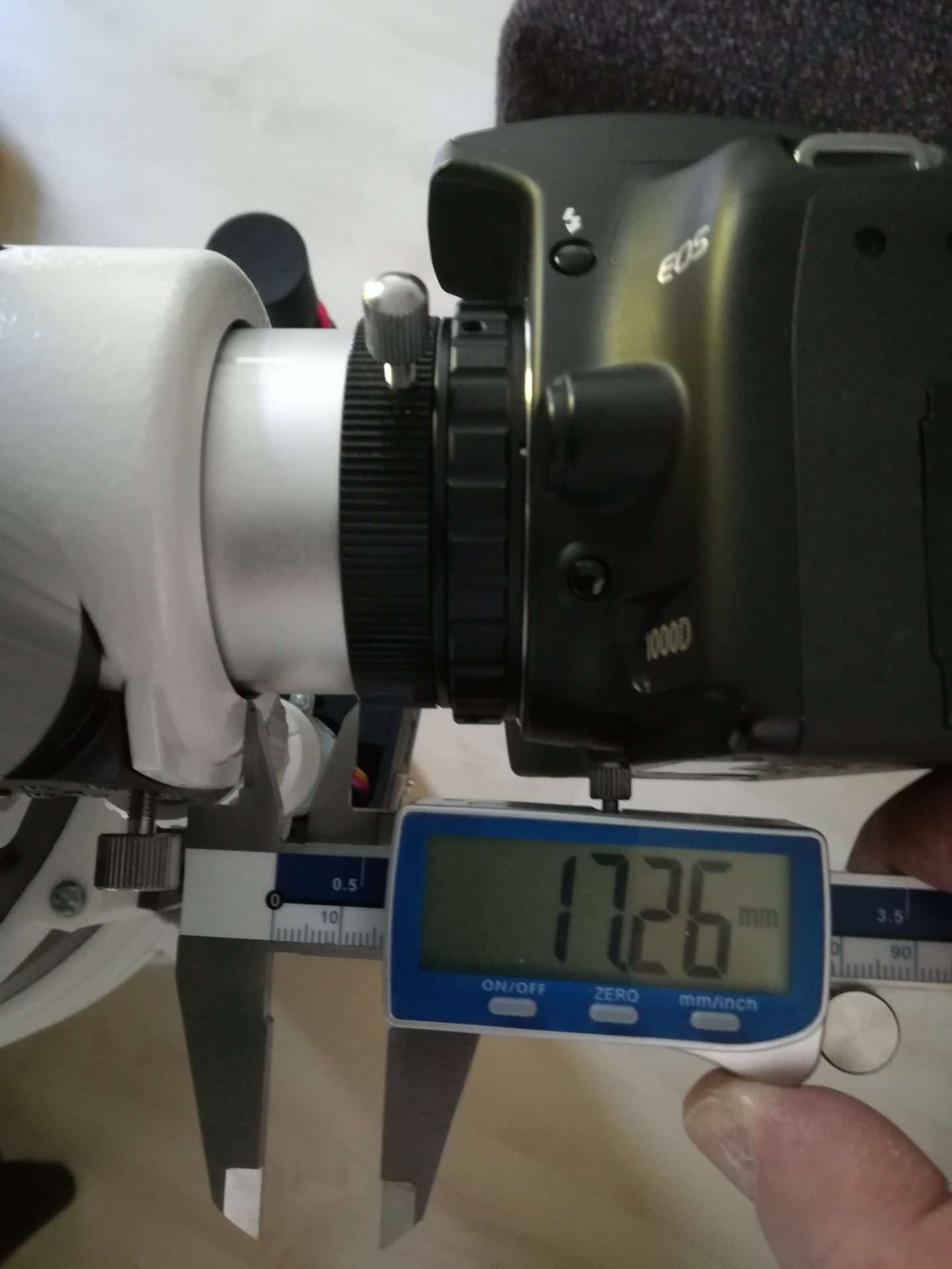

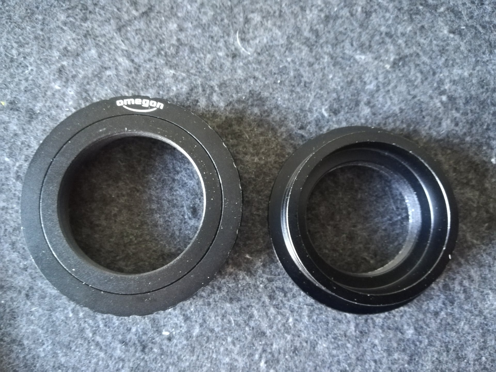

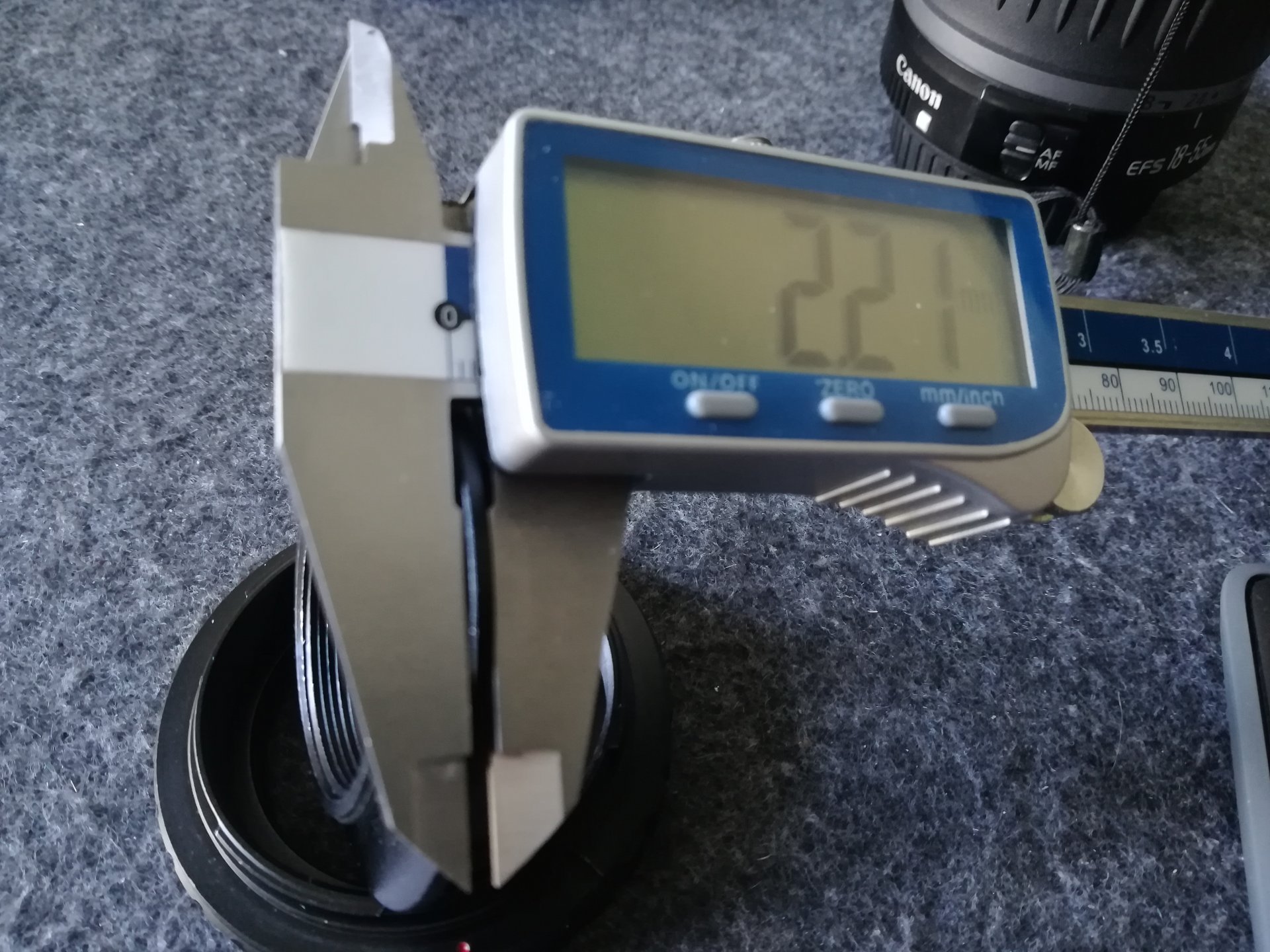

Leider hat Andreas ja einen anderen Newton (150/750) als ich (200/1000). Hab heute Nacht mal die Kombination Canon EOS (1000Da) über Adapter ausprobiert und vielleicht hilft es jemandem als Einstiegespunkt bei der groben Voreinstellung auf der Suche nach dem Fokus:
- Adapter Canon DSLR auf T2 von OMEGON
- Untertteil T2 auf 1,25'' Adapter (beim Skywatcher Newton beiliegend)
- freier Raum des Okularauszugs im Fokus: 17mm
- oder aber von Oberkante OAZ bis Auflagekragen Adapterring (Adapterringstärke = 2mm)
Bin froh, dass ich da nicht so nah am Limit bin bzw. hatte befürchtet, dass die Kamera bei fast ganz eingefahrenem Okularauszug erst in den Fokus kommt.

Das sind beides F5 Newton in der P oder PDS Version (Unterschied ist nur der Fokusierer, P=Photo, DS=Dual Speed)
Sollte also analog sein.
Die 2" Verlängerung und 2" auf 1,25" Adaption sind nur den Newton beilägig, da sonst kein Fokus mit Okularen erreicht werden könnte. Im Prinzip sind die Tuben zu kurz gestaltet, sodass der Brennpunkt weit oberhalb der 2" Klemme für Zubehör liegt. Dies macht man um dem Backfokus der Kameras Rechnung zu tragen.
Bei non-fotografisch ausgelegten Newton wäre der Brennpunkt nicht 50 mm über Klemme sondern irgendwo in der Mitte des Hubs des Fokusers. Warum? Kamera-"Brennpunkt"-Chip: +44 mm (Canon)
Zum Vergleich Okulare, beispielhaft: -3 mm bis +9mm (APM XWA)
Andreas schuldet uns noch ein Foto seines Kamera-Setups am Fokuser, so wie es Ihm nicht gelang in den Fokus zu kommen. ;)

Muss auch mal überprüfen ob ich mit dem Komakorrektor Mark III nicht aus den Backfocus wandere,weil soviel Platz bzw. Weg ist da nicht

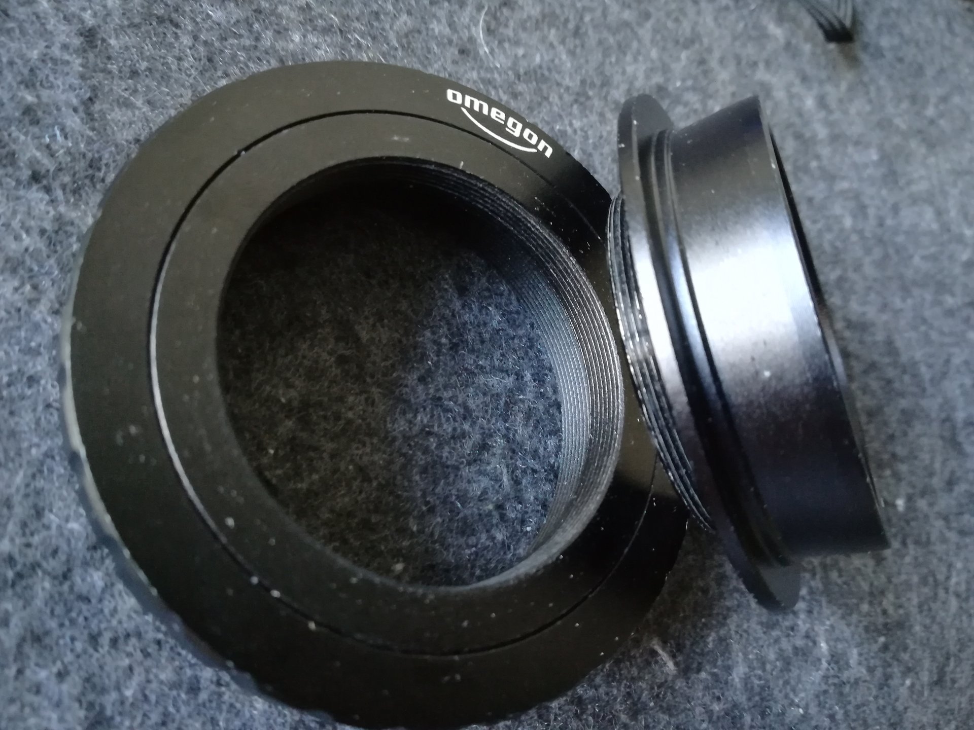

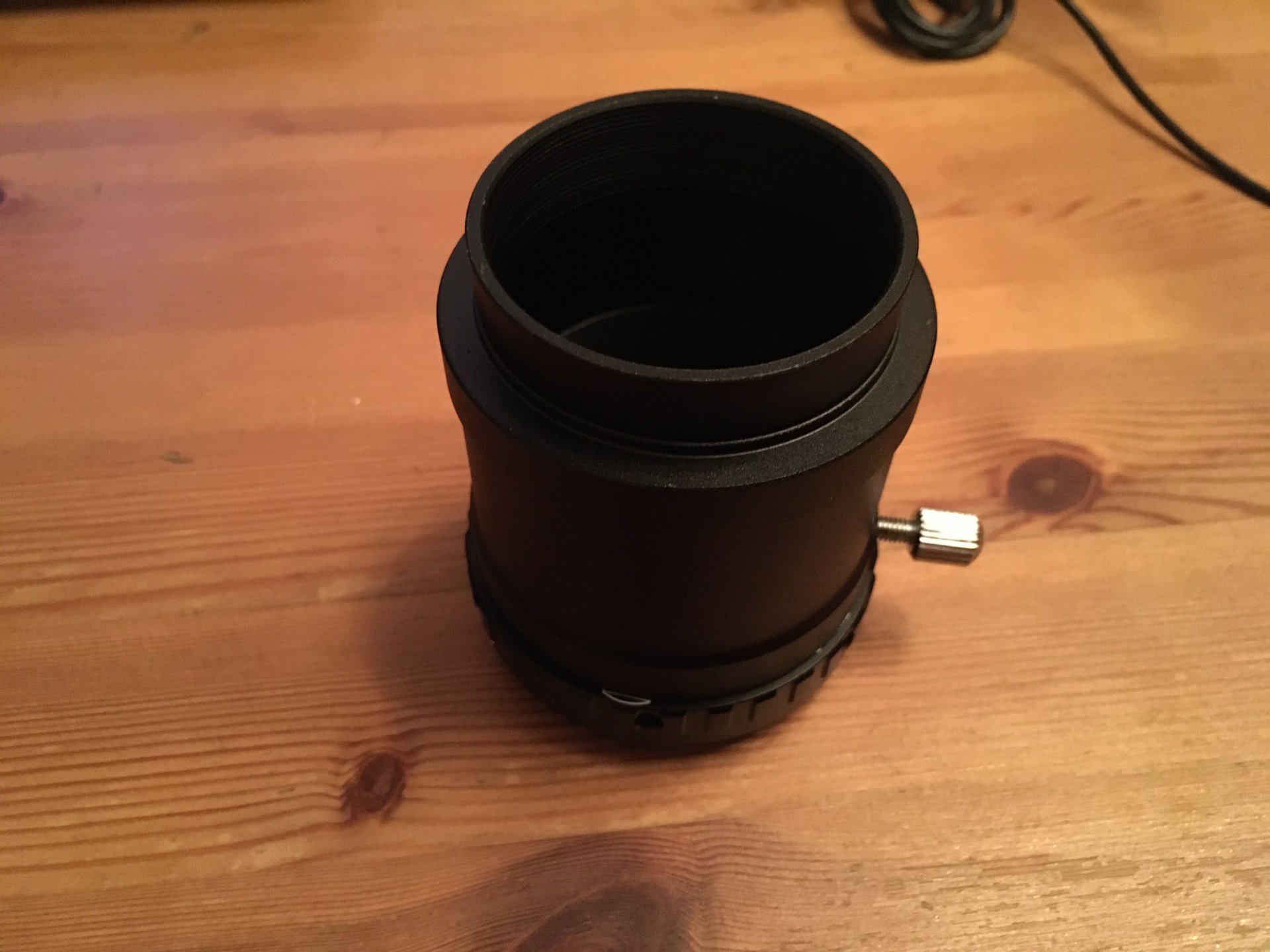

Das kleine ist der Canon Adapter und das lange Teil der Adapter fürs Okular,
wenn beides an der Kamera ist man gnadenlos aus dem Backfocus.
