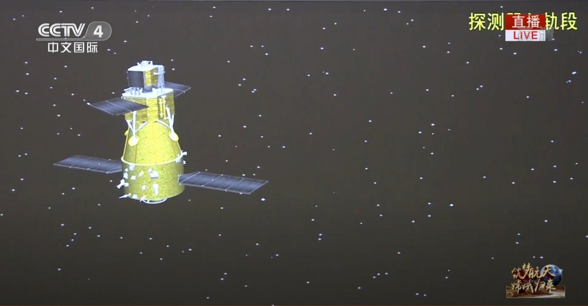

Solarzellen sind entfaltet!
Sowohl von der Transferstufe als auch vom Lander selber.
Würde sagen: Start erfolgreich!

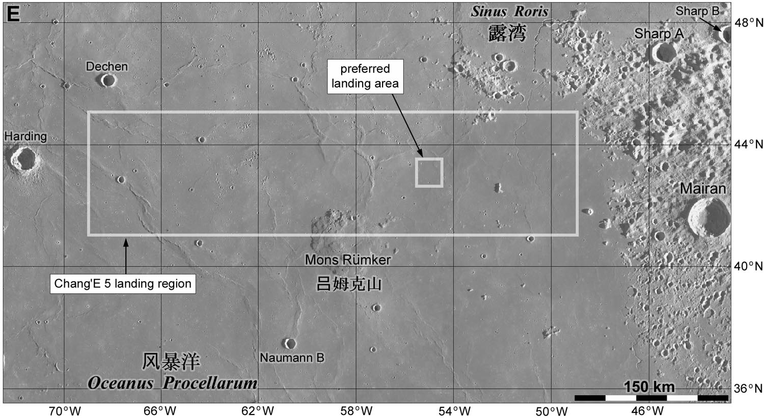

Ach ja, die Bahnparameter des geplanten Mondorbits sind bekannt:
Höhe 217km, Inklination 45,7°.
Das heisst die Sonde "überstreicht" das geplante Landegebiet (Bild unten) nahezu "waagrecht".
Da sich der Mond ja langsam unter der Bahnebene der Sonde wegdreht, wäre es interessant zu wissen, wieviele Tage für das Manöver "Landung-Probenentnahme-Start" zur Verfügung stehen. Viele dürften es aber nicht sein...

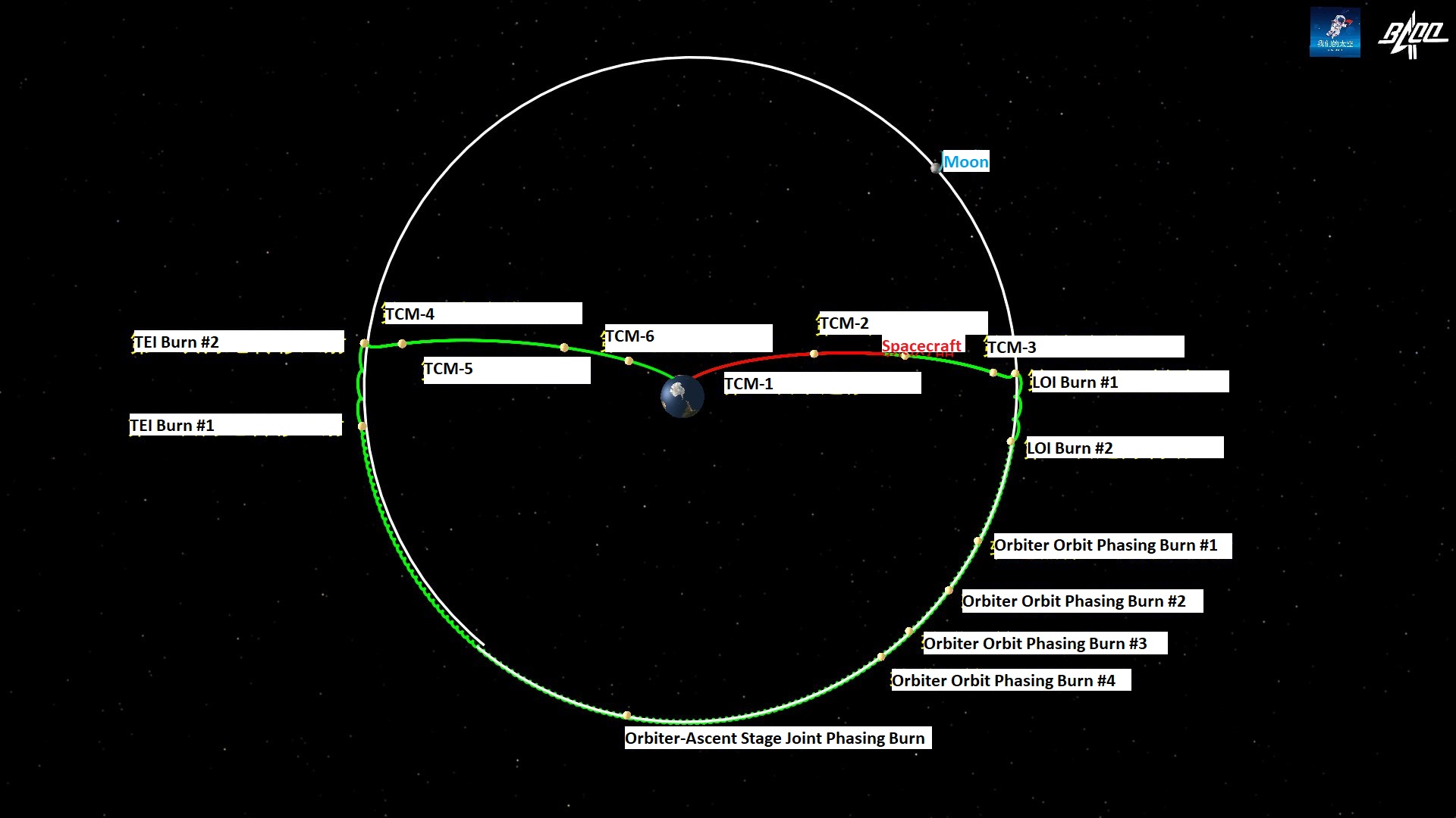

Ein nettes Diagramm, das die Geometrie der Flugbahn der Transferstufe (oder wie die auch immer heisst) ganz gut veranschaulicht. Rechts ist Ankunft bei nahezu Vollmond, links Rückkehr nahe Neumond. Blickrichtung ist von Süden her, der Mond kreist also im Uhrzeigersinn!
Heute Nachmittag LOI Burn #1!
