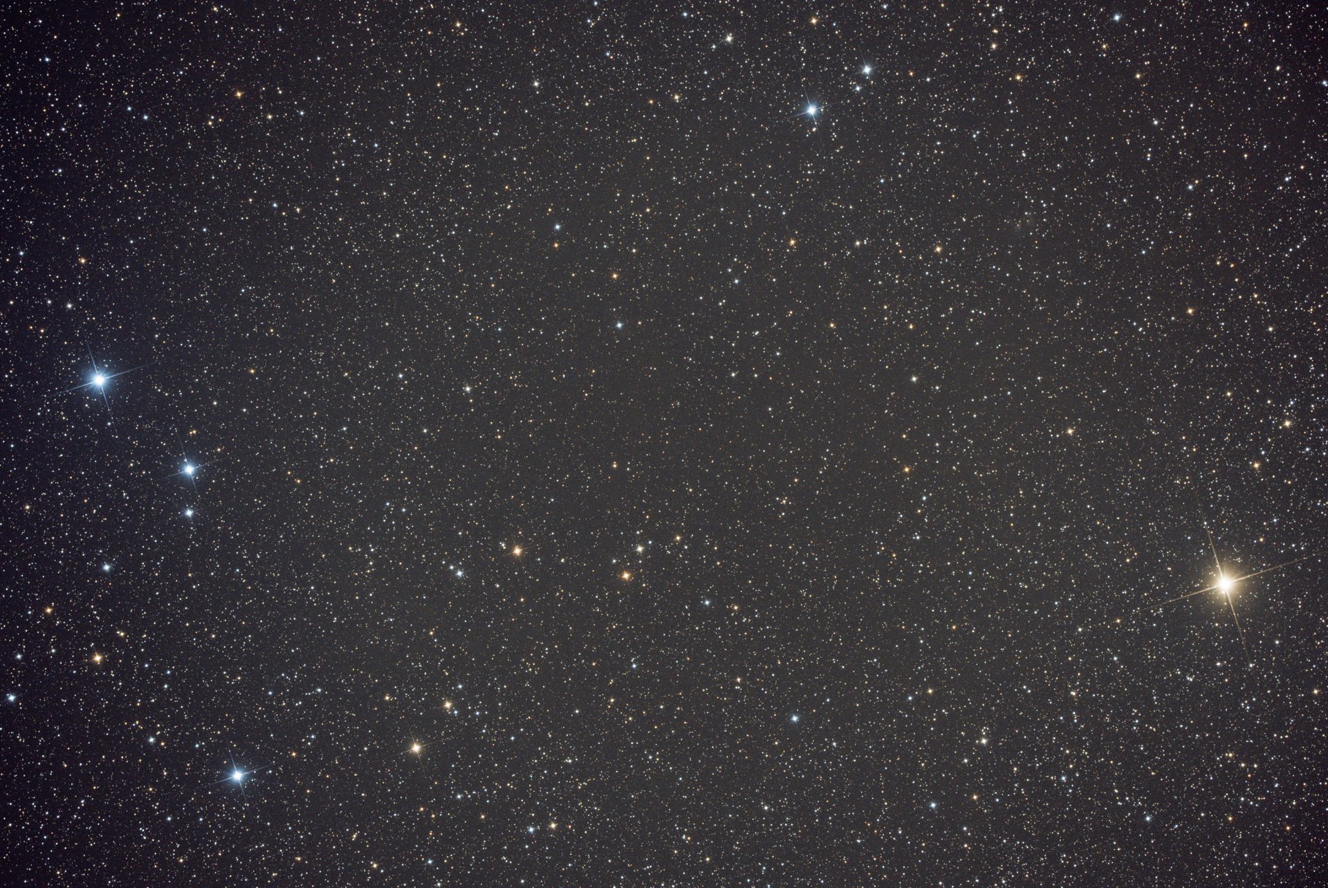

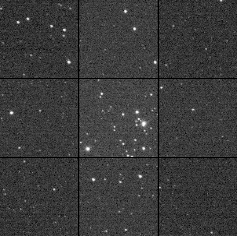

Heute konnte ich nach eineigen Problemen mit meine Mini PC eine erste Testaufnahme mit meinem Epsilon machen, das ist ein 10s Frame mit einer VeTec571M und L Filter. Ich habe den Tak bisher nur mit dem Tak-Tools geprüft und da es dort weitestgehen gut aussah habe ich auch vorerst nichts geändert. So ganz passt das noch nicht vor allem sieht es für mich ein wenig danach aus als sei der HS verspannt. Aber gerne eure Meinungen dazu.
Gruß und schöne Festtage mit ordentlich Astrokram unterm Baum.
Wenn die Sterne in der Mitte dreieckig sind, dann kann das ein verspannter HS sein.
Bist Du Dir sicher, dass Du exakt im Fokus warst/bist? Dann können die auch leicht dreieckig sein.

danke für den Hinweis, ich wollte das gestern dann überprüfen, hatte mir vorsichtshalber noch eine Tri-Bahtinov Maske gedrückt, leider war dann gestern total der Wurm drin, ich habe nicht ein scharfes Bild bekommen, die Bilder waren immer "verwackelt", keine Ahnung ob es am Wind lag (war eigentlich nicht doll), denke eher das mit der Montierung was nicht in Ordnung war, denn auch das Guiding hat kein Stück funktioniert, nun bin ich auf Fehlersuche nach dem ich gestern keine Ursache mehr ausmachen konnte. Ich hoffe dann bei der nächsten klaren Nacht weiter zu kommen.

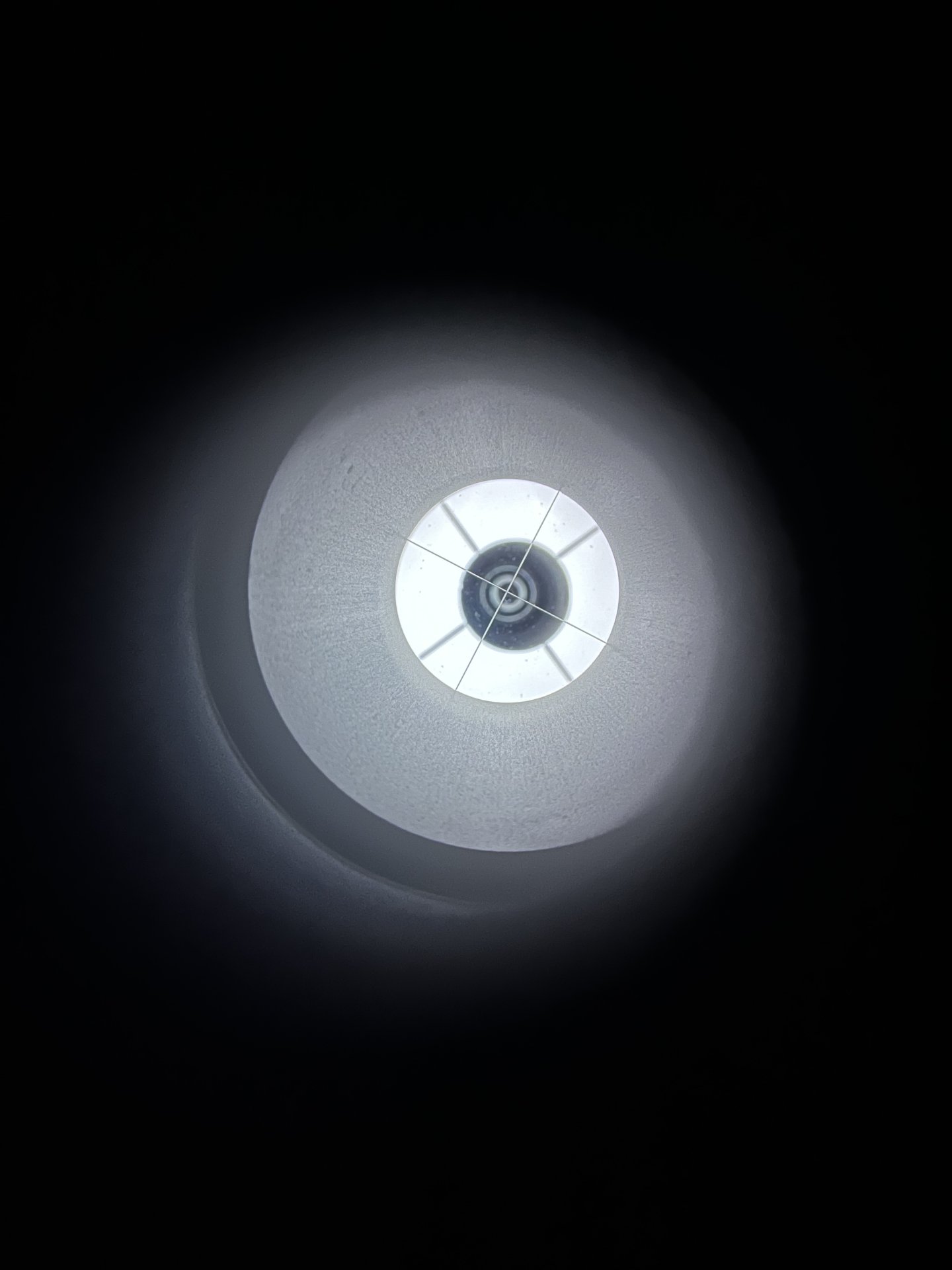

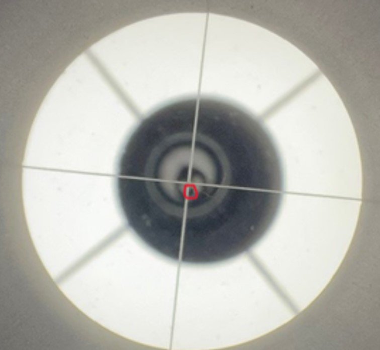

Ich habe gerade mal ein Foto durch das Takahashi Tool mit dem Handy gemacht. Bitte die Kollimation des HS für den Moment ignorieren! Der ist lageabhängig (bei ca 50° kollimiert; als ich das Foto gemacht habe, befand sich das Teleskop in der horizontalen).
Schritt 1 wäre doch, die Mittenmarkierung des FS (bei mir mit dem roten Kreis umrundet, in das Zentrum des Fadenkreuzes zu bringen, also auf der Y-Achse etwas hoch, oder?
es ist schwierig das so zu beurteilen. Denn der FS kann auch eine Verkippung in der Y-Achse haben. Deswegen habe ich mir solche Winkel im 3D-Drucker nachgebaut.
Danach würde ich mit der zentralen Schraube die Höhe des FS justieren.
es geht im Prinzip um den Abstand, der überall am FS zum FS-Halter gleich sein muss. (Der FS-Halter muss natülich 1a positioniert sein)

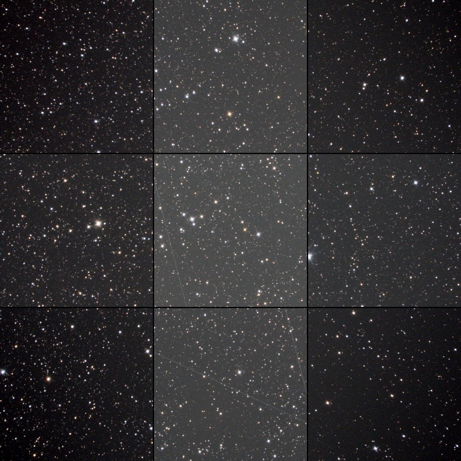

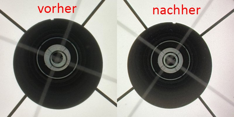

Ich hab mich endlich an die Justage getraut, da ich für das Vollformat in Form einer ASI 2400 MC Pro gerüstet sein muss :)
Ich bin davon ausgegangen, dass die Justage des Fangspiegels noch passt und hab nur den Hauptspiegel eingestellt!
Handyfotos durch das TAK-Tool:
ZWO ASI 2400 MC Pro - Gain0 - 240 Sekunden
Perfekt ist die Justage noch nicht aber sie ist auch nicht ganz daneben... Trotzdem befürchte ich, dass der Fangspiegel auch nicht passt!
Wie seht ihr das Ergebnis?
CS Gernot

Die Justage des Fangspiegels lässt sich am besten an Sternscheibchen knapp außerhalb des Fokus beurteilen, intrafokal und extrafokal.
Wenn du wettermäßig die Möglichkeit hast, das nachzuholen, wird die Beurteilung einfacher.
Unabhängig davon ist die Justage mit dem Tak Tool noch nicht perfekt.
Das Fadenkreuz trifft noch nicht genau die Mitte.
Die innere schwarze kreis sitzt auch noch nicht optimal konzentrisch zum nächsten schwarzen Ring.
Viele Grüße, Tobias
