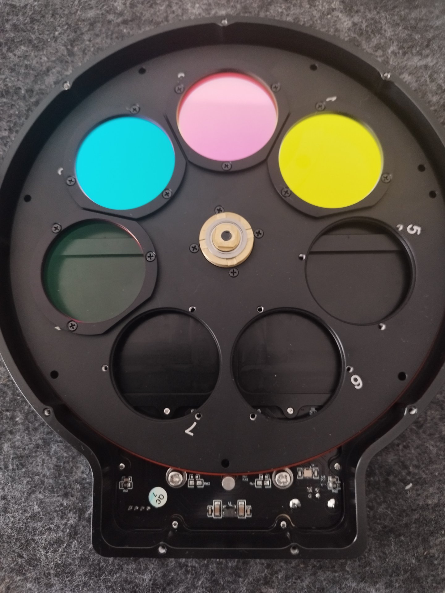

Soo, das Touptek filterrad und Offaxisguider ist auf dem Weg
Soll entweder Freitag oder Montag kommen.
Bin mal gespannt

Mein Filterrad ist gestern Versand und heute bereits in Belgien.
Denke mal das das heute, oder morgen durch den ZOLL geht, hoffe auf Freitag Zustellung
Und jetzt bereits in Deutschland.
Geht ja fix mit FedEx. Muss man schon mal sagen,
Gestern ging es in Versand und bereits heute in Deutschland.
Da kann man auch nichts mehr negatives über die Versanddauer sagen.
