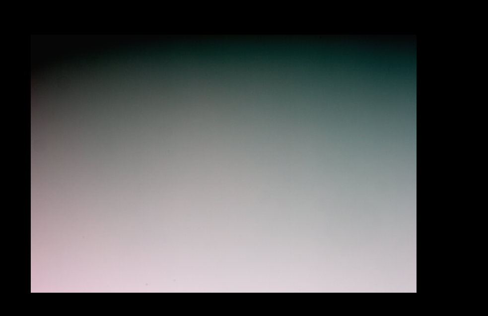

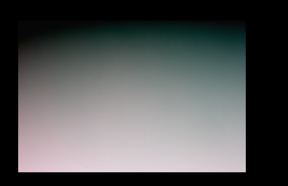

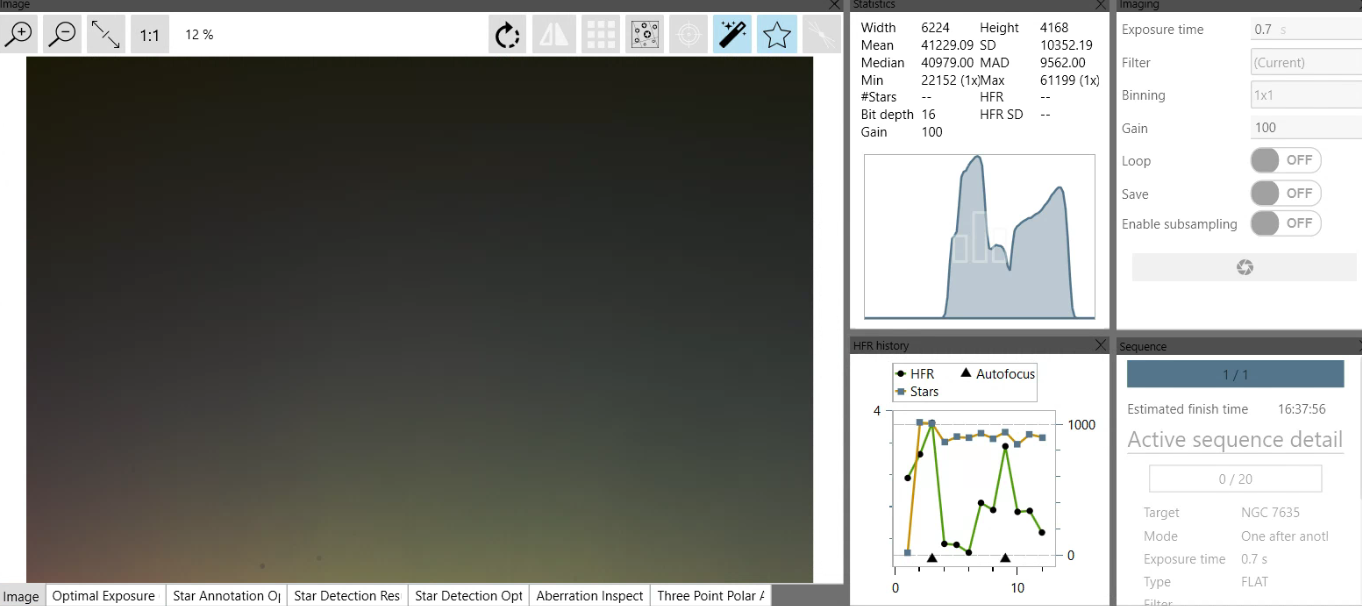

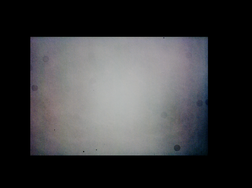

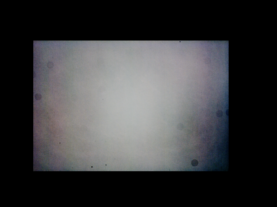

Hallo.
Bin aktuell mit TS und Lacerta in Kontakt. Meine Kamera hat wohl ein Problem.
Die Streifen gehen nicht weg und Flats funktionieren auch nicht mehr.
Das Histogramm sieht nun so aus:
Das Flat so
so müsste es eigentlich aussehen
Von heute auf morgen.
Nichts anders, gleiche Flatbox, gleiche Belichtungszeit, keine anderen Treiber. Nichts.
TS Meinte erst die usb übertragung auf 0 zusetzen, ändert nichts. von 0 - 9 durchprobiert.
"low noise" machts noch schlimmer
HCG/LCG kein unterschied.
Sowohl Ascom als auch Nativ nichts.
Alle Treiber bereits neuinstalliert auch nichts.
TS hat jetzt das ganze an Lacerta weitergegeben, mal schauen was für problem es ist, wenn es überhaupt was mit der Kamera ist.
Lights funktionieren ja auch noch.

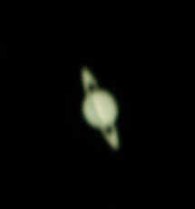

Einmal eine Meldung zu Planetenfotografie mit der Lacerta Touptek pro 2600c: wird ja oft gesagt, es ginge nicht.
Mit der letzten Version von Fircapture, und einer kleinen ROI lief die - trotz 5m USB-Verlängerung - bei mir mit ca. 110fps.
Ein angenehmer Nebeneffekt bei Verwendung des APS-C Sensors ist, dass der Planet am Übersichtsbild so viel einfacher zu finden und dann zu zentrieren ist, um dann mittels ROI ein möglichst kleines AVI-/SER-File zu generieren.
Ich war äußerst zufrieden mit dieser Möglichkeit.
Was sind eure Erfahrungen?
CS,
 Woody
Ich hab nur mal kurz probiert die ersten Bilder sehn gar nichtmal so schlecht aus
starker Wind und Luftunruhe .....

Hallo.
Den Anhang 362841 betrachten
Das Flat so
Den Anhang 362840 betrachten
Den Anhang 362842 betrachten
CS Vincent

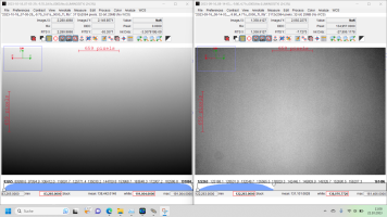

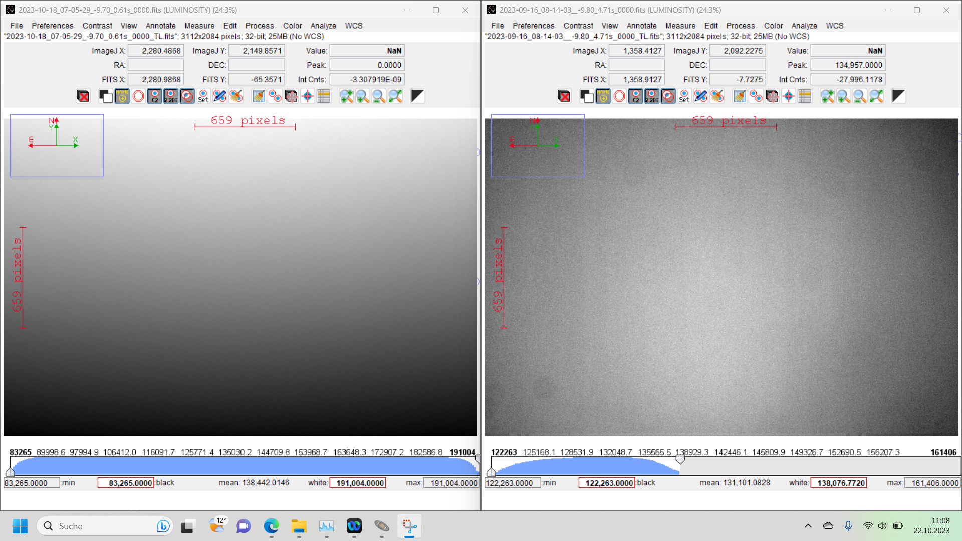

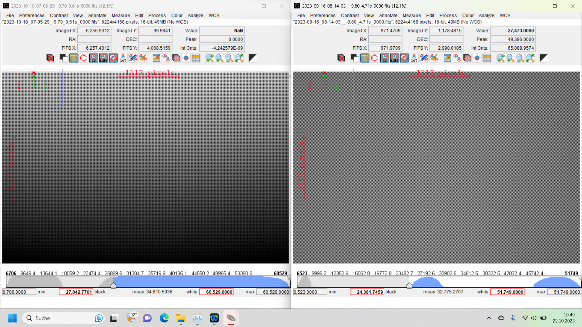

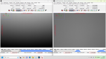

hier mal zwei Screenshots mit dem glaube ich gleichen Problem (allerdings Omegon veTECT 571c). Links jeweils ein aktuelles Flat vom 17.10. mit merkwürdigem Gradienten und ohne sichtbare Spots vom Staub etc., rechts ein normales vom September. Ich habe meines Wissens nach keine Treiber aktualisiert, außer dass Windows sich selbst updated. Interessant auch der Vergleich mit sichtbarer Bayermatrix, das sieht ganz unterschiedlich aus. Ist das nur ein Rolling Shutter Problem? Hatte und habe die neue SDK vom 15.10. noch nicht installiert. Nächster Schritt.
Bernd

Genau so sieht meins auch auch aus.
