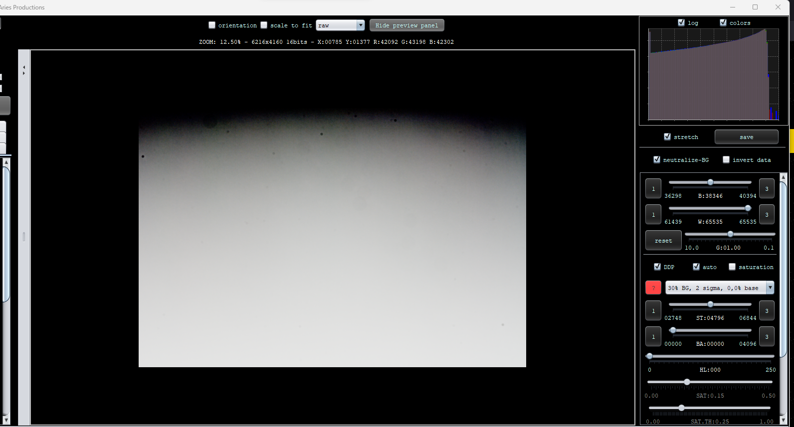

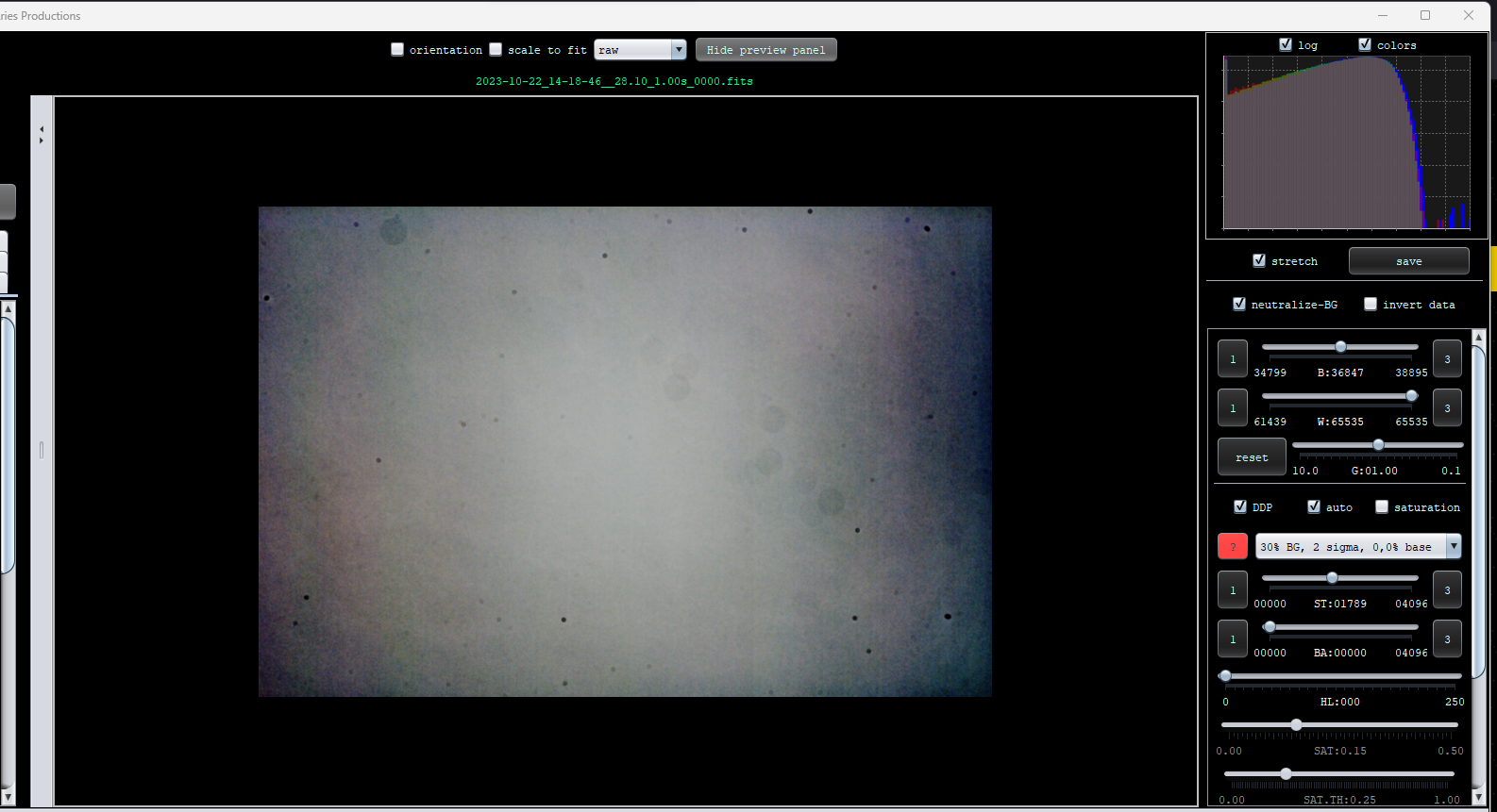

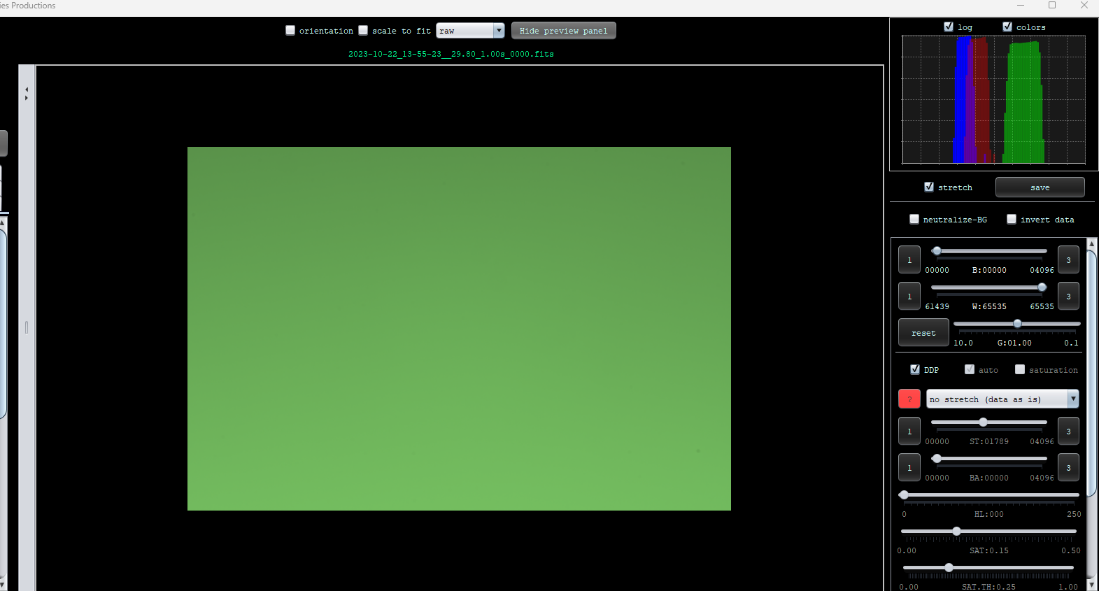

Neu, alt, neu, alt
Reihenfolge.
Scheinbar hat Touptek seine hasuaufgaben erfüllt.
Der neuste Treiber funktioniert wieder.
MFG Vincent

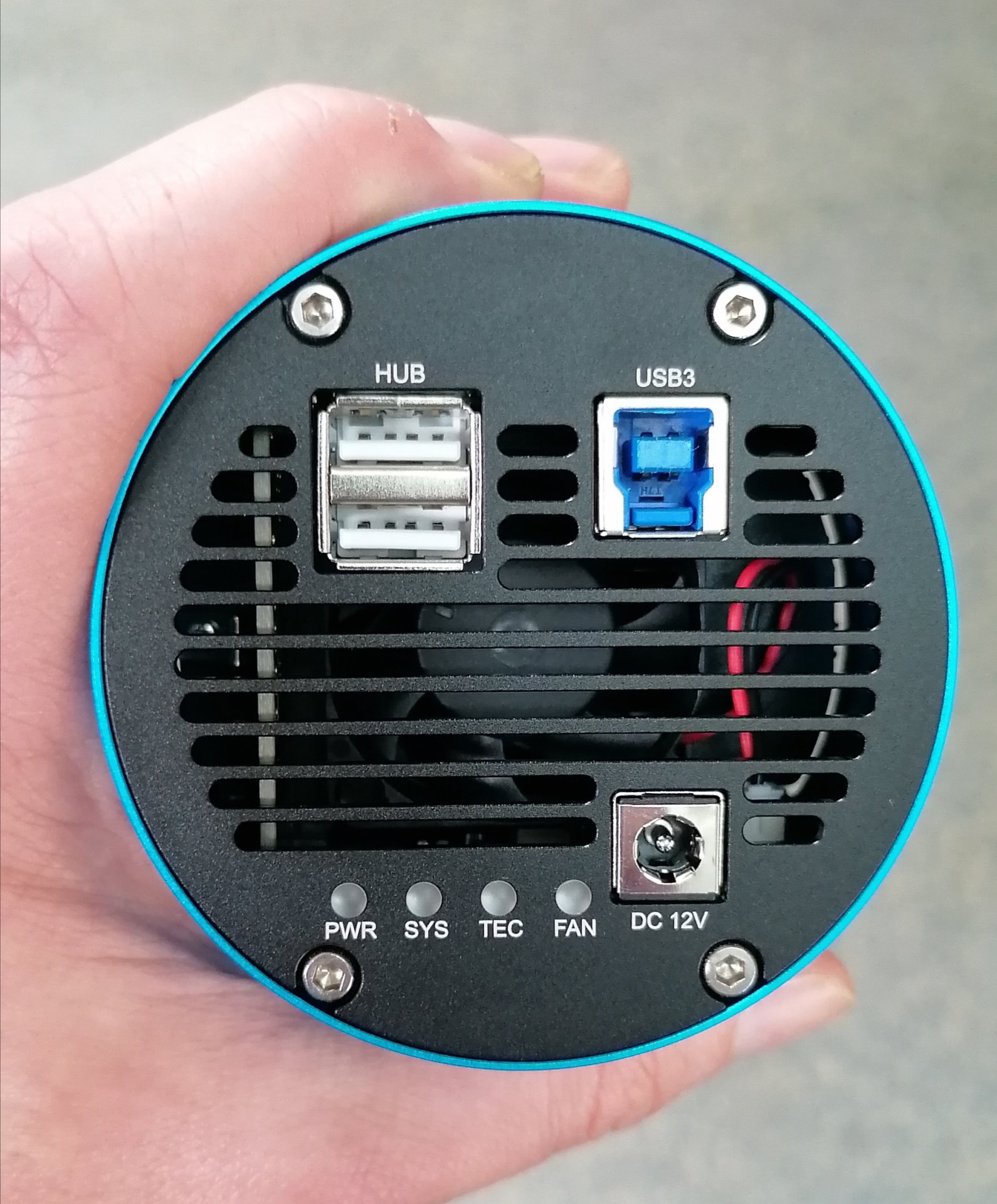

Ein Problem bei APT Tool bleibt wenn ich die Kamera Connecte läuft der Lüfter nicht an...
unten steht zwar ON drin, muß aber zuerst auf Off gehn dann wieder On dann läuft er, oder ich geh auf Live View
dann läuft er auch an...
In den Einstellungen finde ich nichts , das der gleich bei Connect anläuft....

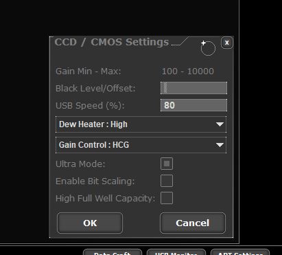

Soll man eigentlich Ultra Mode oder anderes drunter anklicken? hab nur HCG eingestellt ..
Ultra Mode ist bei mir aus...ist nur auf dem Bild an...
Black Level hab ich 150 drin.... (Gain 100 in APT und Offset 150 in der Aufnahmeliste)
wo seh ich eigentlich ob APT auf 16 Bit läuft?? bei Sharpcab öffent sich das Treiber Menü
da kann man auswählen 8Bit 16 Bit -HCG usw....... oder ist das bei APT nicht nötig?

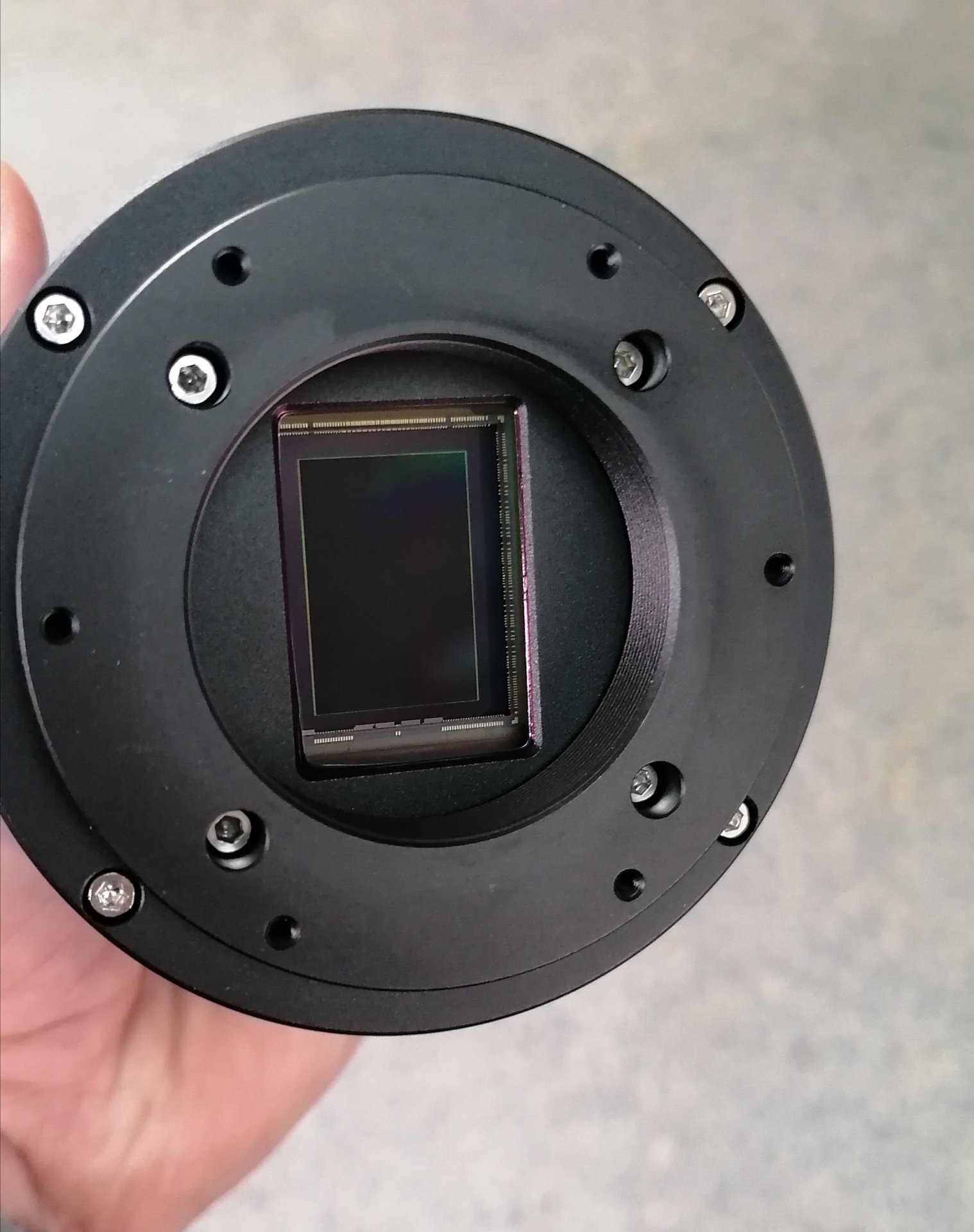

Nach Monaten des Sparens und weiteren Wochen des Wartens auf Lieferbarkeit, hab ich heute meine ColorVersion bekommen.
Nach dem öffnen des Koffers war die Vorfreude augenblicklich verschwunden als mich statt eines M48 ein T2 Gewinde anlachte.
Und von der Anordnung der Dioden und Anschlüsse unterscheidet sie sich auch von den aktuellen Produktfotos der Shops.
Tim
Das ist die neuste Version.
Aber nur die Lacerta version hat M48.
Meine hat ganz normal M42
Die habe ich auch
Na da musst du dann deinen Händler fragen. Nein, da kommt kein M48 zum Vorschein wenn du den Ring abschraubst.
Ja die Mail an den Händler ist natürlich schon raus.
Aber kann ja nich schaden auch hier mal zu fragen...
Sehr merkwürdig und ärgerlich :cautious:
Ich vermute mal daß man den Ring einfach tauschen kann.
Auf den Produkbildern sieht man ja (im Vergleich zu meinem) daß es grundsätzlich der Gleiche Ring ist.
Nur die Öffnung ist halt größer womit die Befestigungsbohrungen (optisch) weiter innen liegen.
Naja was heisst tragisch....
Mein Imagetrain ist halt incl Hülsen und Abstandsringe schon fertig gebaut und nunmal M48.
Ich müsste also wieder neue Abstandsringe kaufen und die jetzigen neu und unbenutzt in den Schrank legen.
Das find ich einfach sehr ärgerlich.
Wenn ich ein bestimmtes Mass bestelle dann tu ich das doch nich grundlos und möchte das auch so bekommen.
Ich kann da Tim gut verstehen, gerade auch weil Lacerta gerade mit M48 wirbt.
Ich denke aber, dass wird sich mit Teleskop Austria klären lassen.
Ja das wird sich mit Sicherheit klären-da hab ich auch keine Angst.
Nur daß beim ersten öffnen die Monatelange Vorfreude sofort ruiniert ist, ist schon ziemlich doof.
Nicht tragisch aber doof.
Ich hatte passend 42er Hülsen darum war es für "mich" nicht tragisch...
aber es wird ja mit dem Flaschenhals begründet der dann weg ist gegenüber der 42er.......
Zum Ausgleich sollte die neue Version 6 Gewinde haben mit denen man ein ZWO-Filterrad an die Kamera schrauben kann.
Diesen vorderen Teil der Kamera kann man auch abschrauben - vermutlich taucht da in Kürze beim Zubehör ein Austauschteil mit M48 und ggf. M54 auf...
