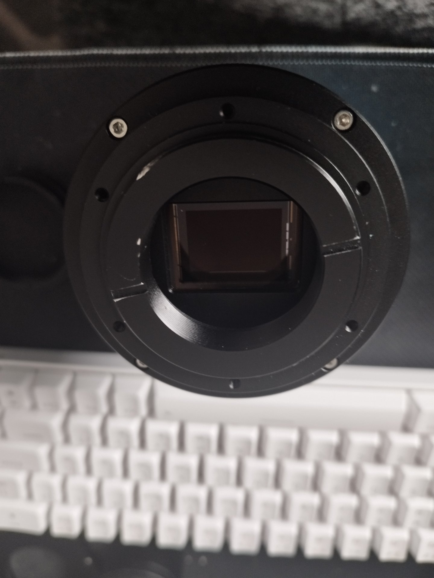

Die frage die ich mich Stelle wie adaptiere ich die Kamera ohne die 1mm extra Lichtweg.
In der beschreibung steht auch 0mm.
Aktuell noch kein plan wie.

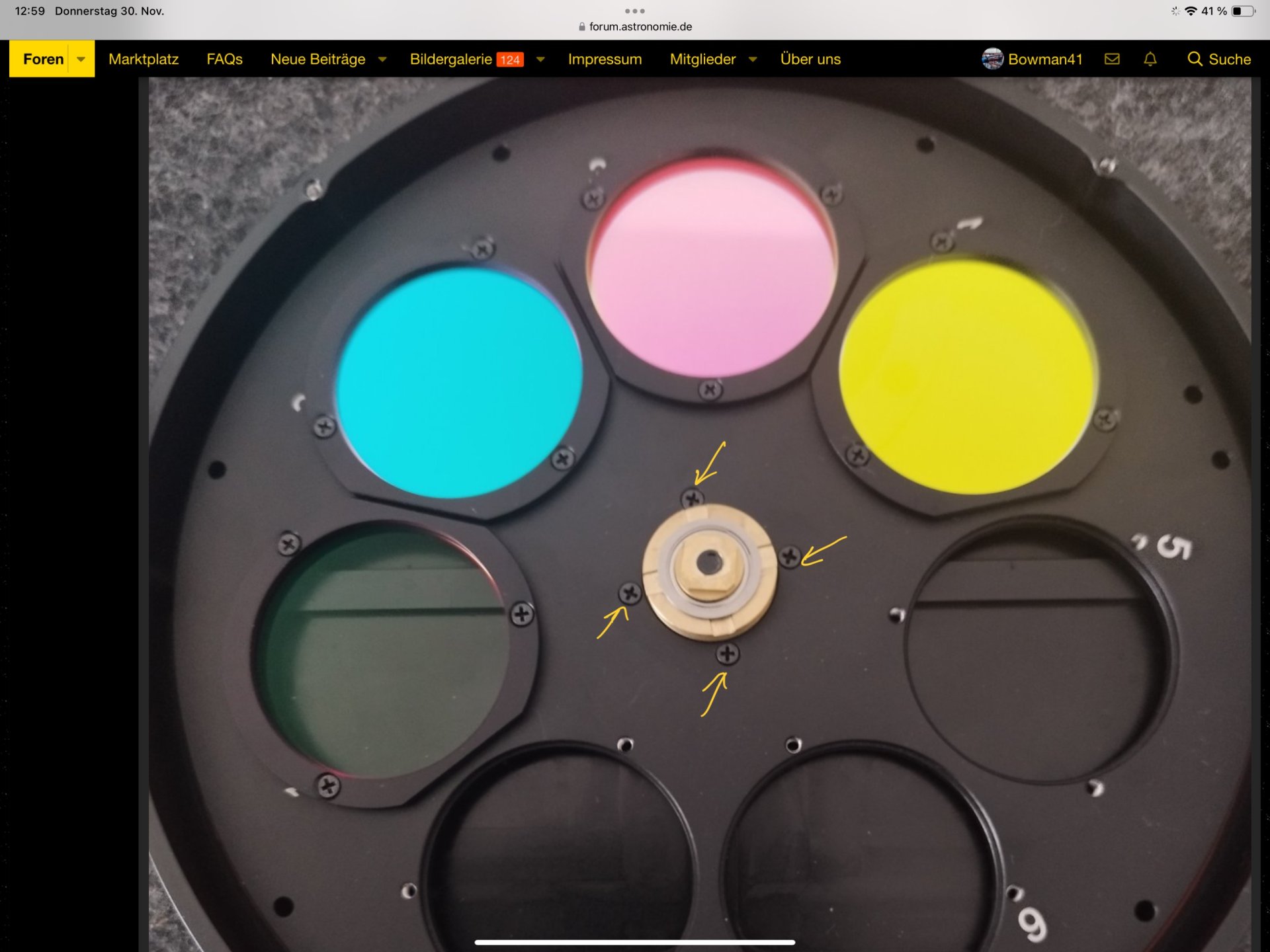

Wollte gerade fragen, warum du zwischen Cam und EFW einen GAP hast. Löse mal diese 4 Schrauben. Dann kannst du die Scheibe vom Filterrad abnehmen. Dahinter sollten dann die Bohrungen für die direkte Verschraubung mit der Cam liegen. So ist es bei ZWO

Das habe ich bereits probiert.
Die schraubenlöcher passen blöderweiße nicht, da das viel zu groß ist.

Schraub mal ab und schicke ein Bild
6x M3 für den OAG und 4x 2,7mm für die Adaption des AFW an die Cam

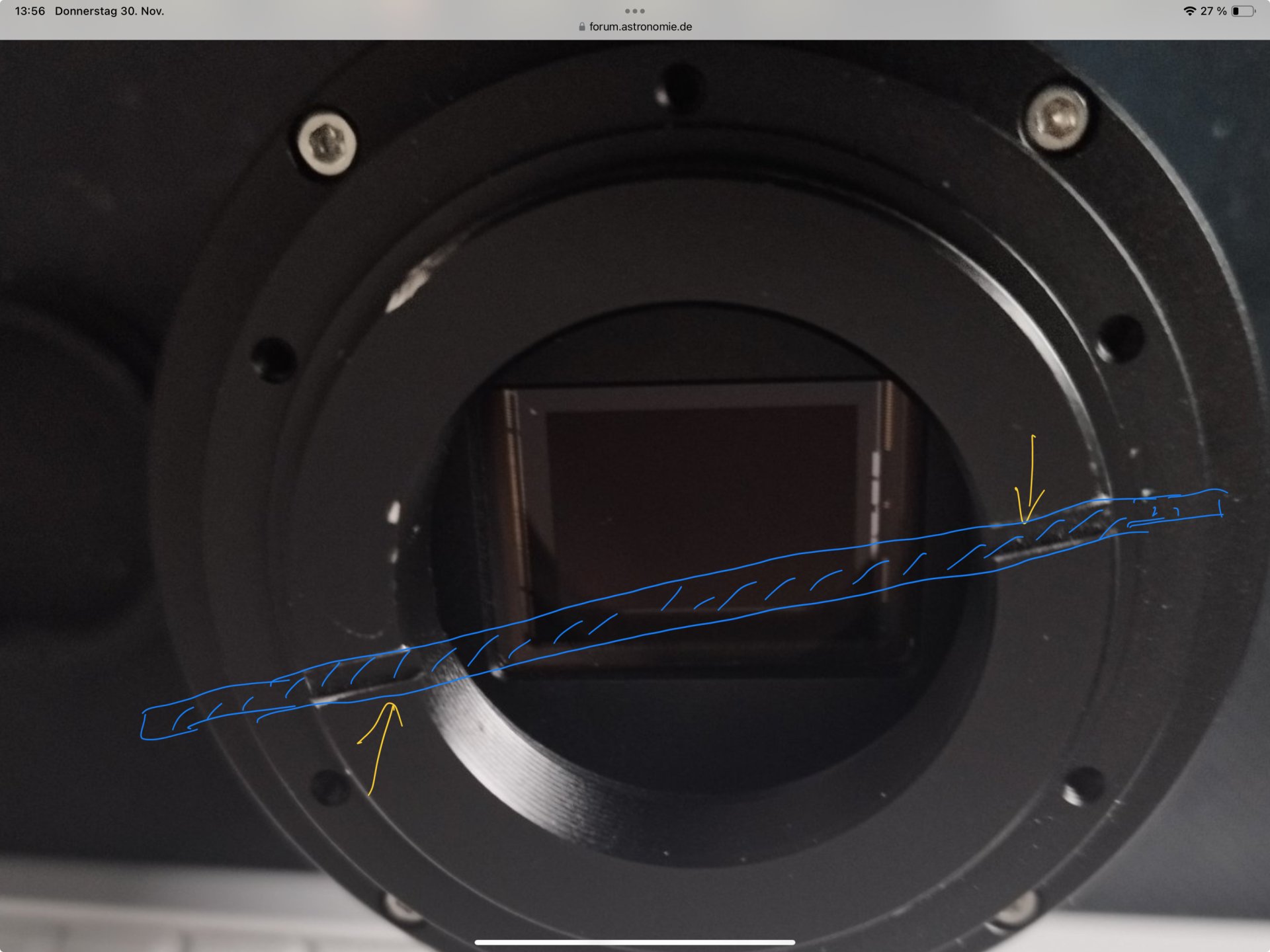

jetzt sitzt erstmal der m54 adapter bombenfest xD
Joa, der adapter sitzt so fest, den bekomm ich nicht ab.
Sitzt auf der Kamera bombenfest
Der adapter ist zu kurz gebaut, da bekommt man nichts drumm.
Der hat oben 2 schlitze, schon versucht ein Imbus reinzubekommen und per hebel zu machen, auch das bringt nix.
Nicht drum herum, sondern draufdrücken und drehen. Funktioniert hald nur, wenn der etwas übersteht, seis 1-2mm
Bringt auch nichts, zerstört mehr die Sole als das sich da was löst.
Versuch mal dort einen langen Inbus zwischenzulegen und dann zu drehen

hab ich ja, da geht garnix.
Bringt hitze, kälte irgendwas?
Kälte auf keinen Fall
Habs jetzt noch mit Kabelbinder und gummi probiert, das ganze ist zwar saufest, da kannste drehen ziehen da tut sich nichts, außer dass das ganze überschnappt und abgeht. bestimmt schon 6x probiert hab fast keine Kabelbinder mehr.
Bestelle heute noch die Bandschlüssel, wenn das auch nicht funktioniert, weiß ich nicht weiter.
