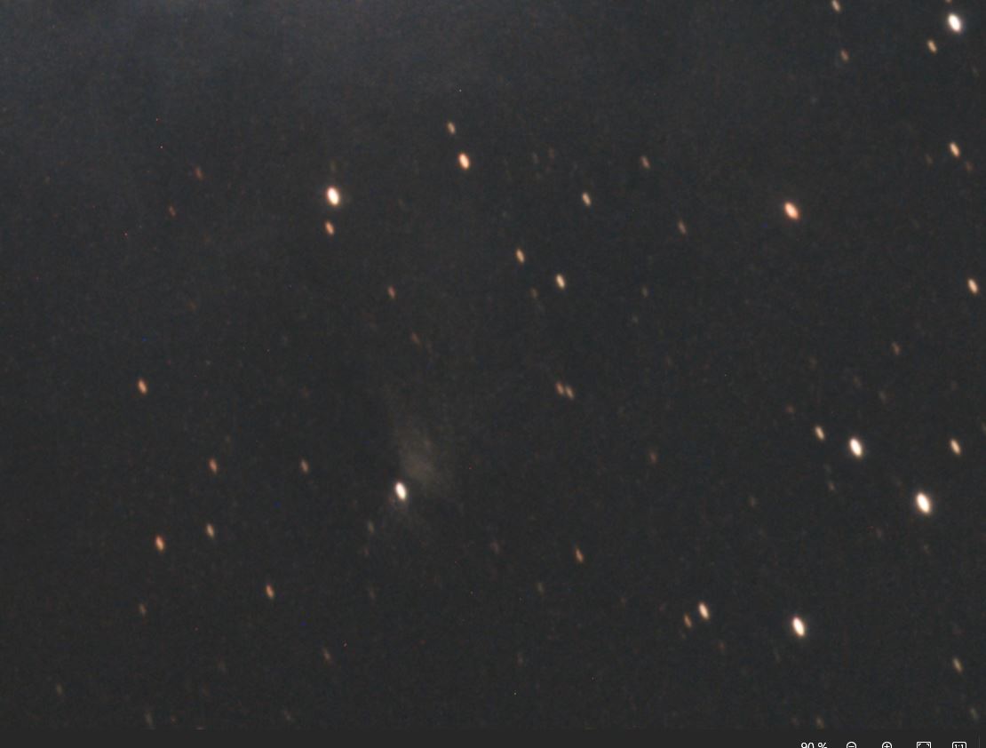

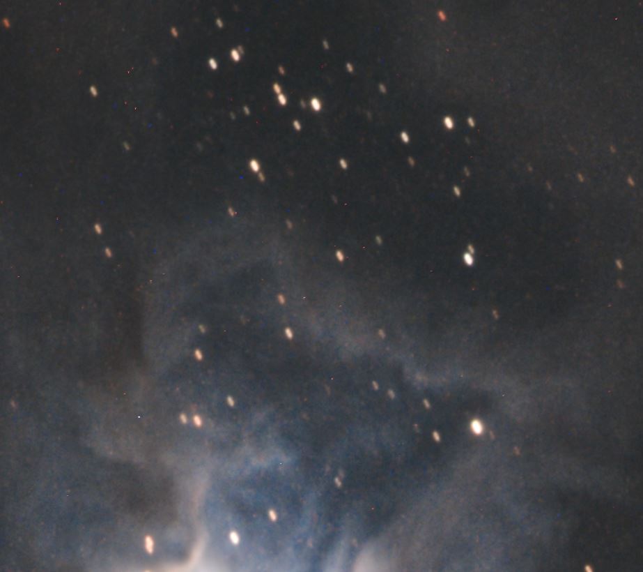

Ich glaub das ich eine verkippung im System hab, beim Focusieren hab ich 1A Beugungsringe bei meinem C11
wenn ich aber den Stern ganz scharf stelle wird es ein leichtes Ei, und die kleinen schwachen Sterne Striche....
wenn ich die Kamera drehe ,drehn sich auch die Strichsterne.... hab schon justiert ohne Ende und wird nicht besser,
darum glaub ich das eine Verkippung vorliegt...
Nachführung ist es nicht, weil das beim Livebild scharf stellen schon sichtbar ist....
Hört sich für eher nach Spiegelshifting durch die Hauptspiegelfokussierung an. Hast Du einen zusätzlich Fokussierer am C11? wie ist denn die Sternabbildung auf der Achse also im Zentrum im Fokus?
auch möglich das ein shifting vorliegt... hab ich auch schon dran gedacht
das sich der Spiegel leicht verlagert je nach Position Horizont und Zenitnah...und Himmelsrichtung ...
nein kein zusätzlicher Fokusierer...
das rechte Bild ist auch genau das Zentrum
und wenn was kann ich machen?? bei einem event. shiffting??
