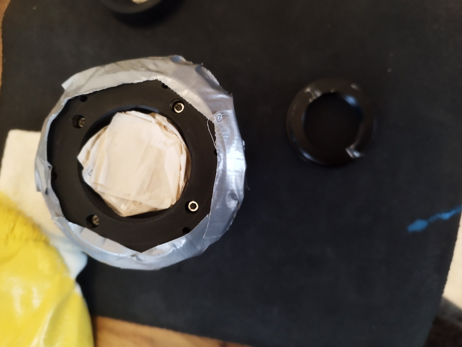

Die ersten Versuche mit den Ölfilter Schlüssel gehen genauso aus.
Versuche es dann mit jemand der mehr Kraft hat bzw zu dritt.
Entweder der Gummi dreht durch, oder rutschz ab

Doppelseitiges Klebeband probiert ? Auf ebene Fläche anbringen, wenn nötig zwei breite Streifen nebeneinander.
Die Fläche des Filters sollte natürlich auch eben sein, eventuell vorhandenen Grat mit nem Abziehstein oder Feile entfernen.
Auch beim Feilen die Kamera senkrecht mit dem Sensor nach unten halten, damit keine Späne auf das Schutzglas gelangen.
Ansonsten wie bei der Gummimatte stark andrücken und drehen.

Wäre jetzt auch noch ein Vorschlag von mir. Gummimatte auf Tisch, Kamera mit Adapter senkrecht nach unten drauf und dann mit Anpressdruck aus körpergewicht drehen...
Das hab ich bereits gestern probiert, da geht nix
bzw mit ner Schuhsole, die einigermaßen gummiert ist.-
Eventuell auch das doppelseitige Klebeband an eine Gummimatte anbringen und ruhig mehrmals versuchen. Das sollte eigentlich funktionieren.
Ich hatte auch häufig Probleme bei Adaptern diese voneinander zu lösen, gerade 3mm, 5mm und so, die man schlecht packen kann.
Bei mir ging es immer mit Plattengummi (aus dem Baumarkt. Dieses ist nicht zu weich, nicht zu fest. Eine Schuhsohle stelle ich mir da als nicht fest genug vor.
Seit dem ich da mal das Problem hatte, habe ich mir angewöhnt 4 kleine Tropfen schraubensicherungslack in „mittelfest“ dort aufzubringen und handwarm abzudrehen. Wenn man es dann wieder lösen muss, warm machen und der Lack bröselt ab und man kann es dann einfach aufdrehen.

Mir haben Arbeitshandschuhe, welche handinnenflächig gummiert sind, sehr geholfen
CS Michael
Nachdem meine neue Mono heute schon angekommen ist - völlig überraschend - gestern erst bestellt und DHL hat die Lieferung eigentlich erst für Morgen avisiert - hatte ich eben mit meiner alten Vetec 533 ein ähnliches Problem ;-) Hab's aber mit einem Gummistreifen und einer Rohrzange (grusel) hinbekommen... Hübsches Blau hat die TS-Version.

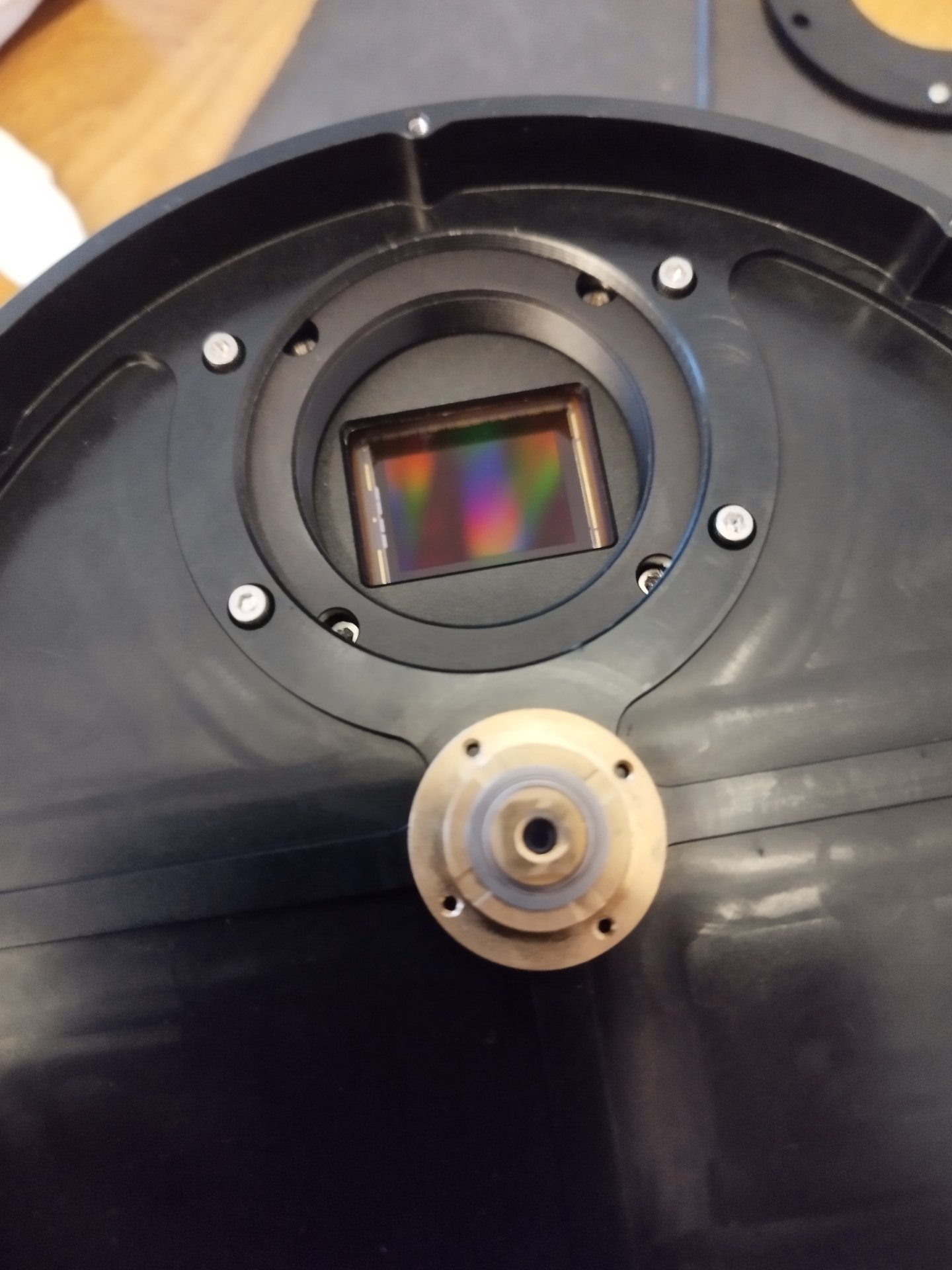

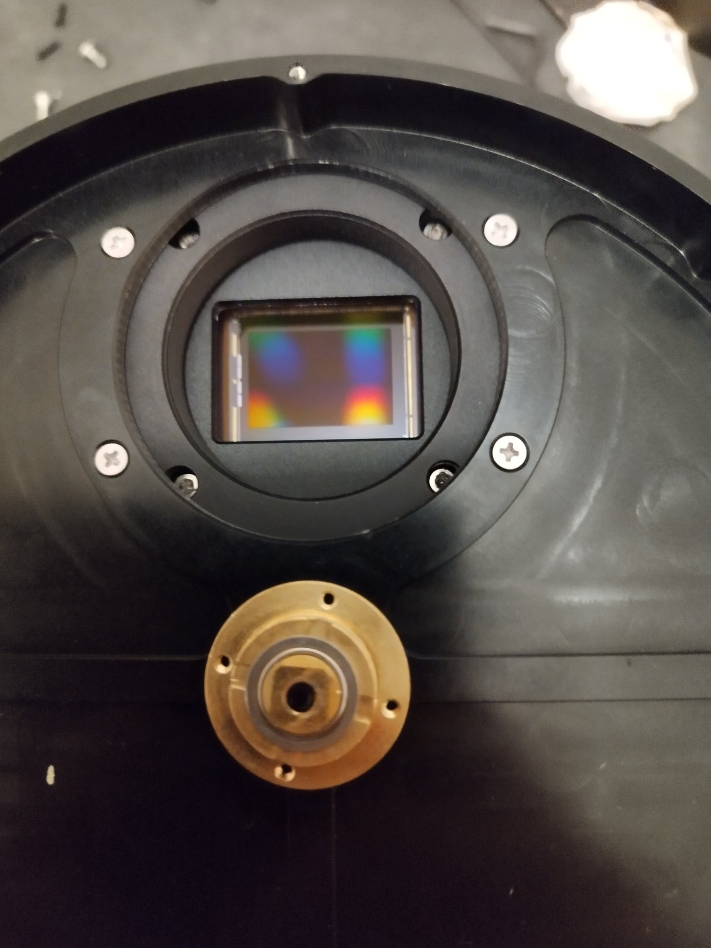

Die Neue G2-Version passt übrigens wunderbar an das ZWO 7x2" Filterrad. Das Filterrad hat 8 gesenkte Befestigungsbohrungen von denen 4 perfekt in die entsprechenden Gewinde der Kamera-Frontplatte passen. Die übrigen 4 Löcher sitzen zu weit außen - sind wohl für größere Kameras. Da kommt allerdings Licht durch... Beim Filterrad waren - wohl genau für diesen Zweck - dünne Kunststoffblenden dabei. Vielleicht 0,1 mm dick und recht steif. Die passten aber nicht ganz zum Bohrbild. Nur 2 Löcher lagen korrekt... War mit einem kleinen Handbohrer aber schnell zu beheben. Jetzt passt Alles. Die Kamera ist perfekt mit dem Filterrad verschreibt. Ohne irgendwelche Adapter - und damit natürlich mit einer extrem stabilen, wackelfreien Verbindung.

Ja, die Frage ist wie kommt nun das filterrad Ran?
Die Schraubenlöcher passen zwar, aber passende Schrauben hab ich nicht gefunden.
Die beiliegenden passen nicht, die haben ja ein Imbus Kopf, somit kann sich das filterrad nicht drehen
Du hast den M48 Adapter? Bei meinem M42 geht das genau so. Der hat aber halt auch 6 Gewinde am Rand...
