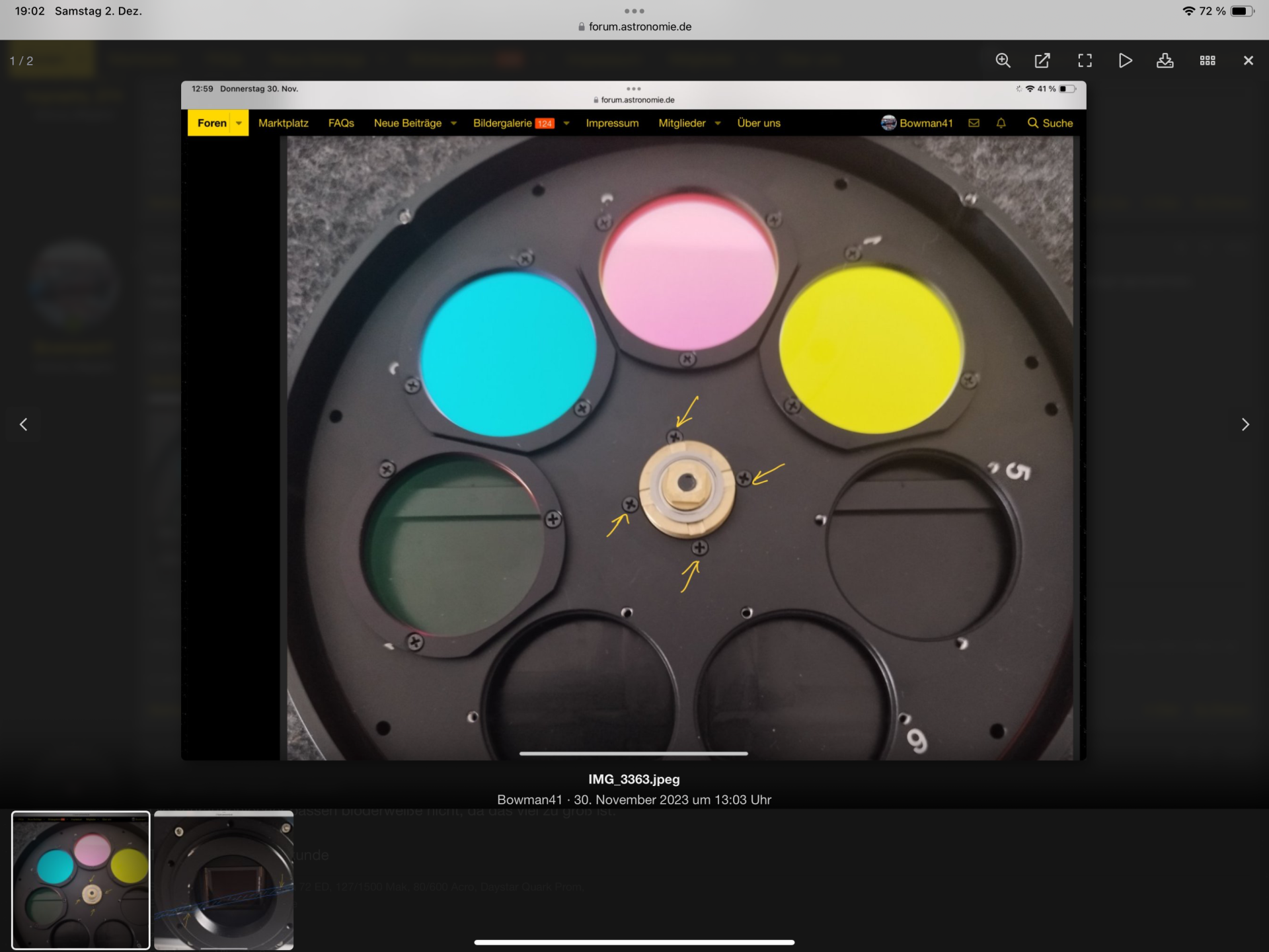

Die Frage die ich mir noch Stelle, wie genau habt ihr die Filter im Rad befestigt?
Touptek legt zum einen schrauben mit Gummi bei, eine Filterblende
Ich habe, da bei den Optolong lrgb filtern pro Filter eine Plastik Filterblende dabei war, diese unter die metallische Filterblende von touptek gelegt.
Ohne diese Plastikblende, Klappern die Filter.
Die Frage ist, woher weiß man ob die Schrauben zu fest sind?
Sind nur leicht angezogen.
Sprichwort verspannung? Wie macht sich das bei filtern bemerkbar?

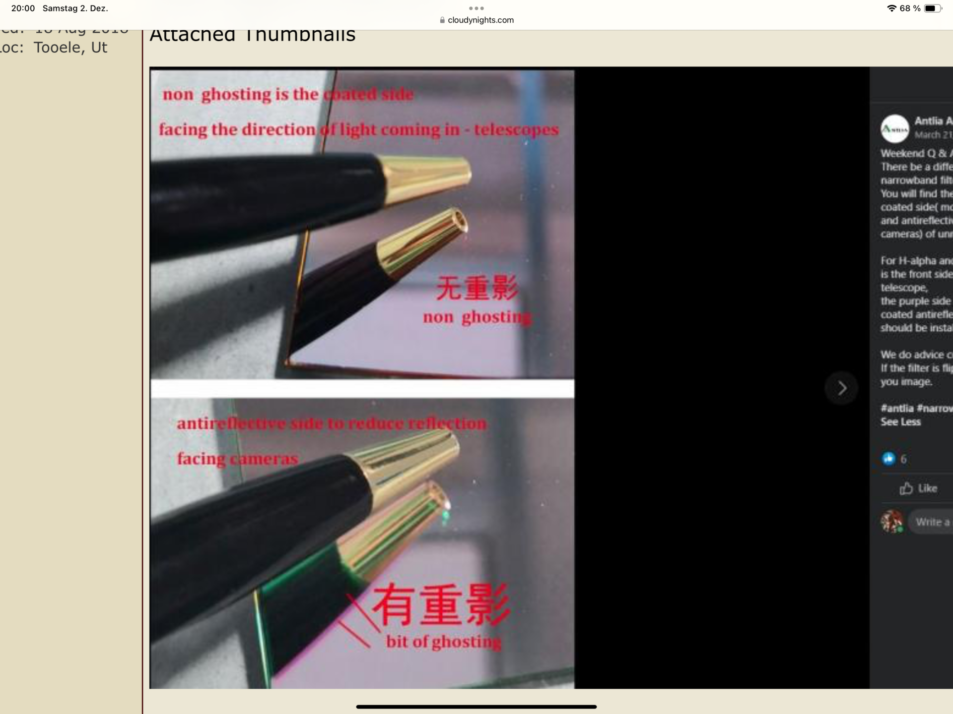

Die nächste Sache ist, bei den Optolong lrgb Filter sieht jede Filterseite gleich aus egal ob man zur Seite draufschaut.
Woher weiß ich welche die richtige ist?
LG Vincent
Du hattest die Filter doch schon richtig eingebaut!
Solltest die Schrauben schon fest machen;
CS Michael

Ich würde bei Teilbestückung die Filter mit Lücken montieren um möglichst wenig Unwucht zu haben. Bei meinem 7x2 steht das sogar explizit in der Anleitung.
Ciao, Udo
so gehts bei Antlia, hab meine auch so verbaut
Danke, hab noch ein Artikel von Optolong gefunden, der meinte das es genauso funktioniert.
Musste also L G B tauschen.

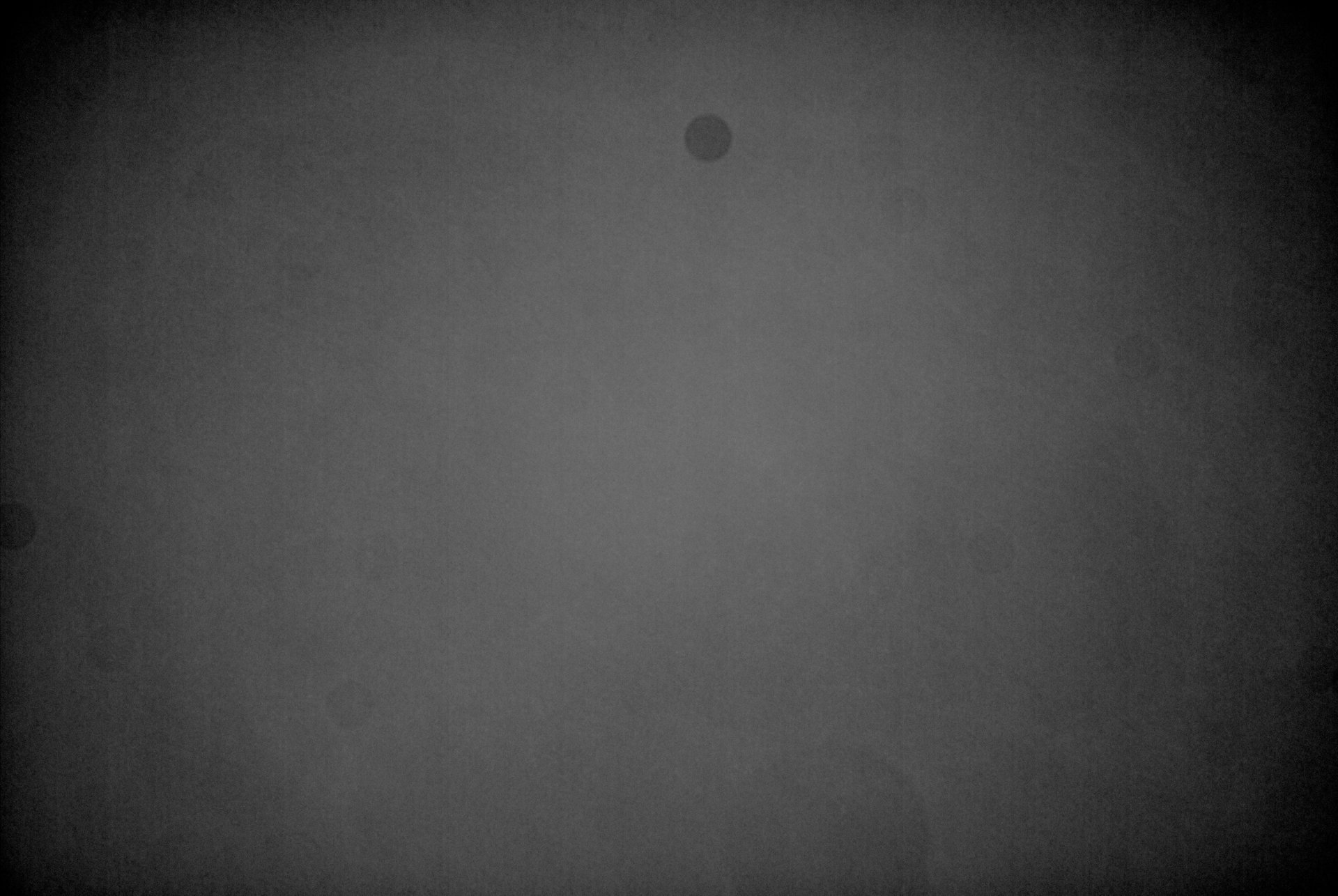

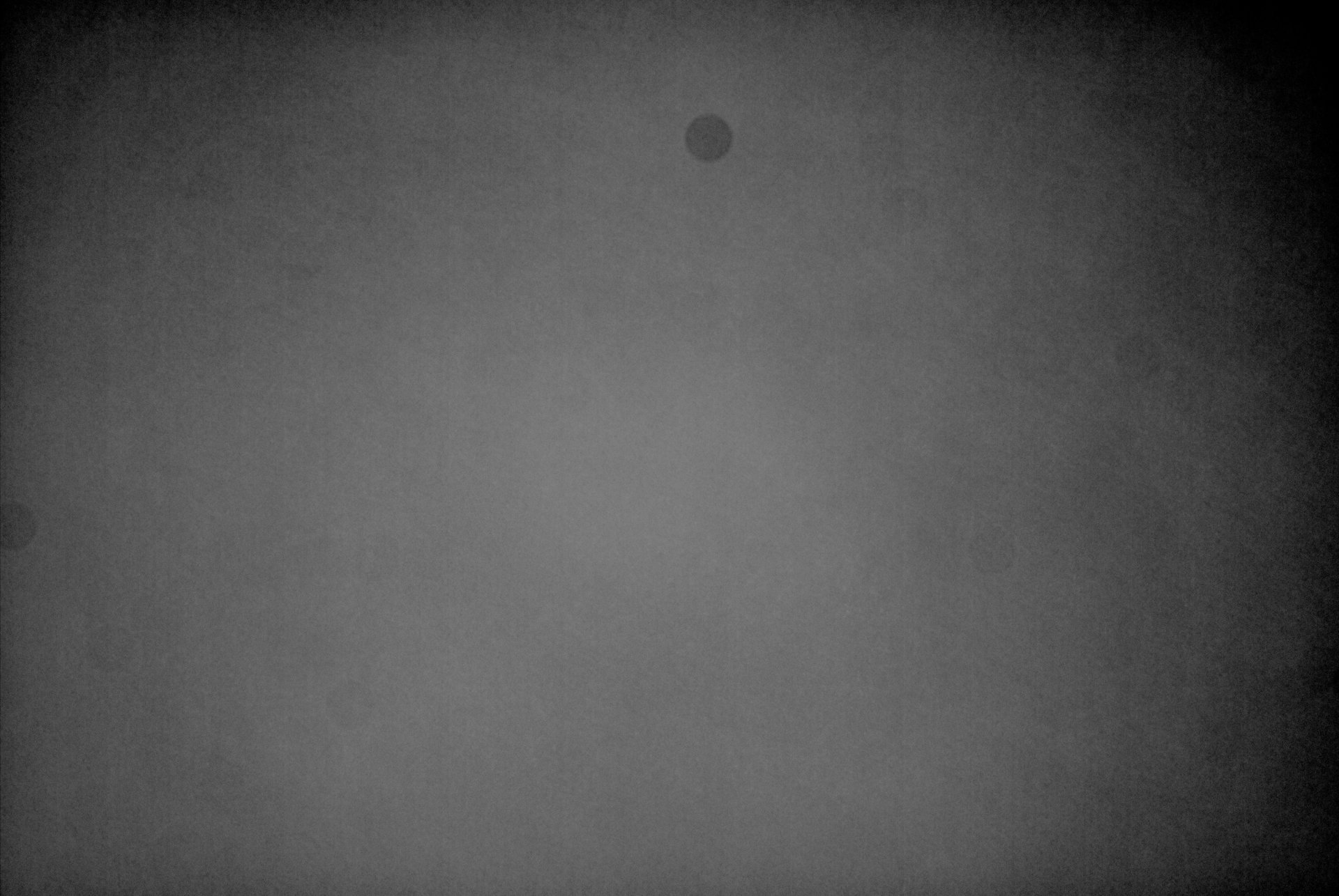

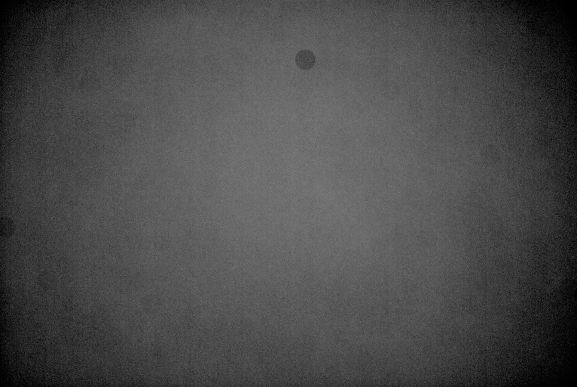

habe mal einige Flats gemacht.
Leider relativ viel staub, wo auch immer der sitzt.
Filter eher unwahrscheinlich
ist ja LRGB.

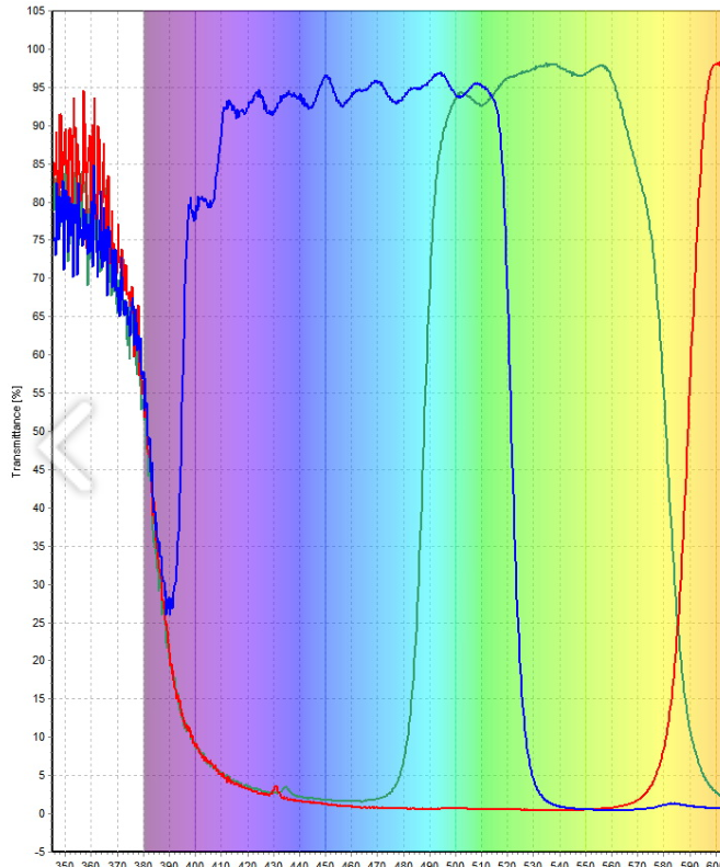

LRG sind parfocal der B ist deutlich außerhalb vom Fokus
Esprit 120, kann mir vorstellen es liegt am APO.
Sobald ich mit den B scharfstelle per Bathinov sind alle Parfokal.
Der B scheint auch offen im UV IR sein, hab kein UV IR cut vorne drinnen fällt mir gerade ein xD
Gerade beim Esprit würde es mich schon wunder, wenn es am APO liegen würde.
Ich verwende an dem gerne eine Mono CCD mit Astronomic. An LRGB muss ich damit nicht nachfokussieren. Und wenn liegt es eher am Temperaturdrift, nicht aber am APO oder den Filtern.
RGB Filter sollten auch ohne IR/UV Cut funktionieren, da sie in dem Bereich tatsächlich nichts durchlassen sollten.
Meinte mal etwas gelesen zu haben das an Apos die Filter nicht parfokal sein sollen?
oder waren es doch newtons?
Laut TA soll der B filter offen ins UV sein

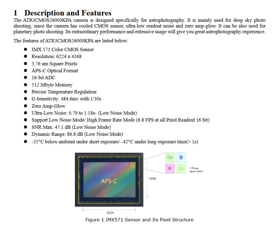

Meine Lacerta Deepsky 2600c kühlt neuerdings nicht mehr auf die angebende Temperatur von -10grad runter.
meist bleibt sie bei -8,6grad hängen bei einer Außentemperatur von ca 16grad. Die Lüfterleistung wird in NINA mit 96-98% angegeben.
Tauheizung ist an.
Es ist egal welches Programm ich nutze(NINA, Sharpcap, oder die Touptek Software. Es ist auch egal welchen Treiber ich jeweils benutze.)
Die Kamera ist jetzt ca etwas über 1jahr alt.
Vllt hat ja einer ein Tipp.
Garantiefall wurde ich ungern einreichen.
