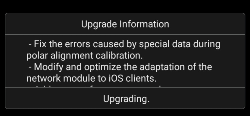

Neues Firmwareupdate ist raus!
Das könnte die Verbindung für iOS stabilisieren.

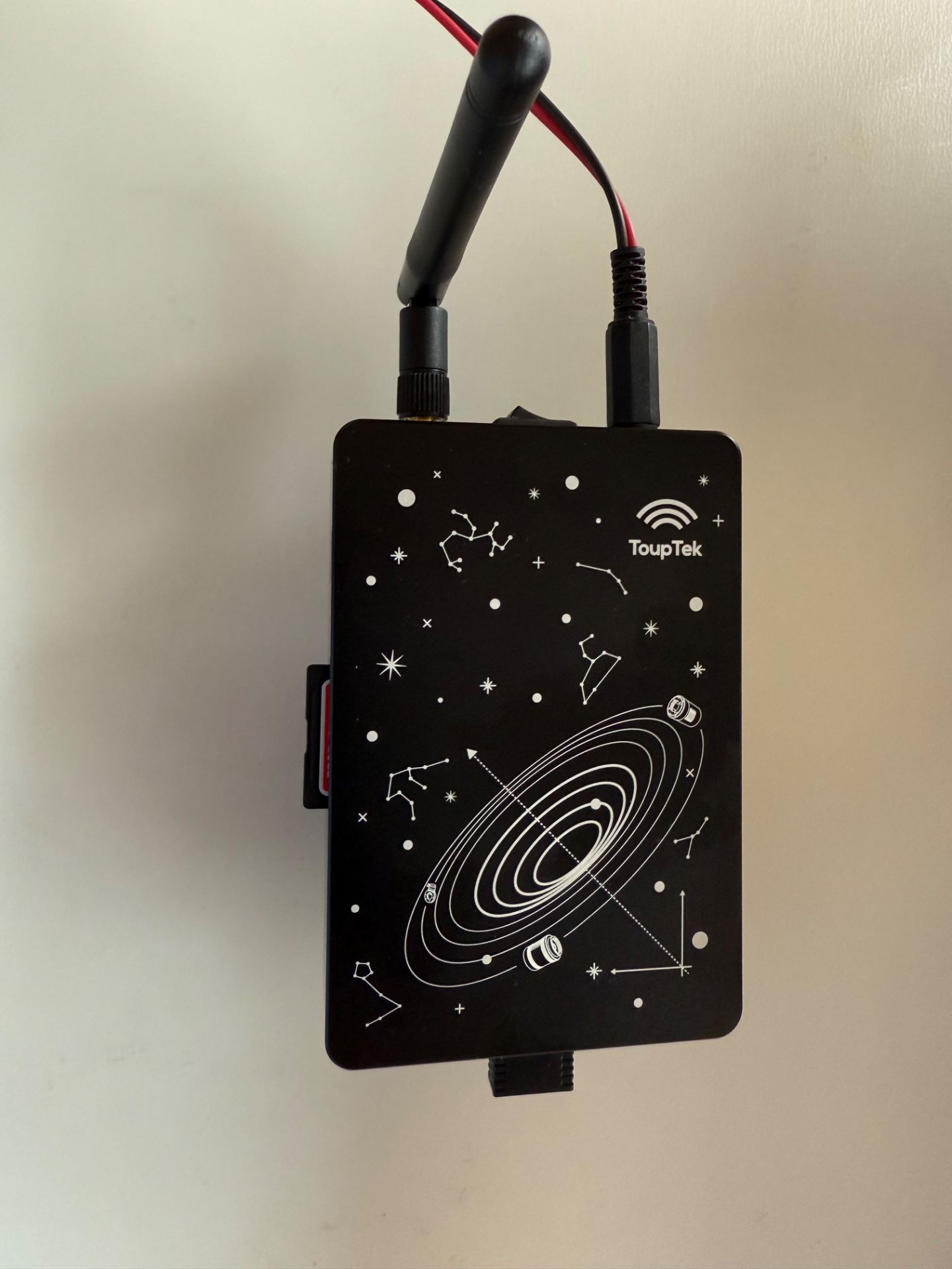

meine StallaVita ist heute gekommen.
Zunächst macht sie einen wertigen Eindruck, dass die SD Card jedoch übersteht und das WiFi Dongle einen USB belegt empfinde ich schon als Malus.
Ich nutze iOS, hab die App geladen und die Updates und Upgrades durchgeführt. Gab 2-3 Unterbrechungen, musste neu mit dem WLAN verbinden, bin dann aber durchgekommen und auf dem neusten Stand.
Die Nutzeroberfläche finde ich schon mal ganz gut. Viele Einstellmöglichkeiten (die es z.T. bei AsiAir nicht gibt). Bin auf das Polar Alignment gespannt.
CS Thomas
