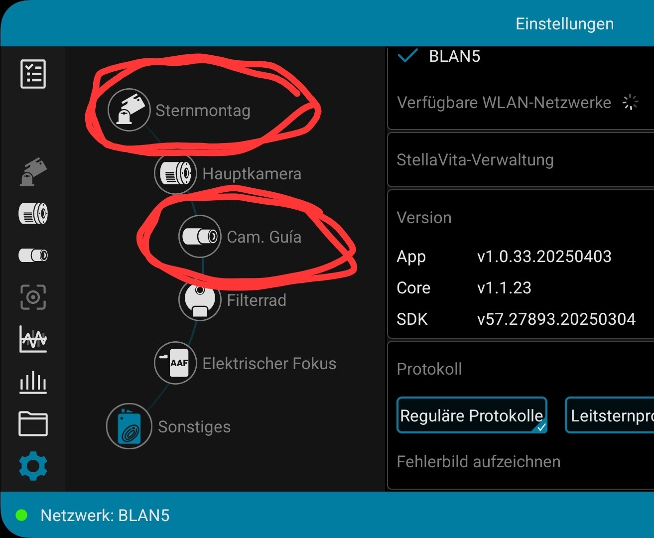

so jetzt ist alles montiert und verkabelt.
Hat bereits jemand eine EQ6R via USB zum Laufen gebracht? Ich finde die in den Einstellungen unter Mounts nicht.
LG Thomas
Bin gerade unterwegs, du musst Eq Mod auswählen und beim Baud oder so ähnlich den 11000er Wert.
Das hat bei mir gestern geklappt.
Ich hoffe das hilft dir erstmal weiter.
Gruß Mathias

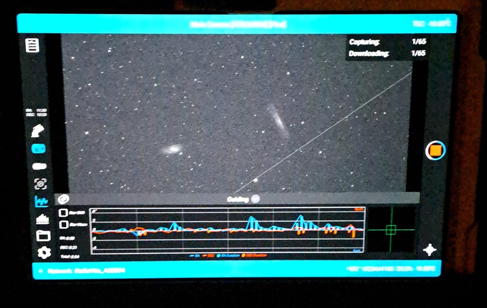

Läuft...

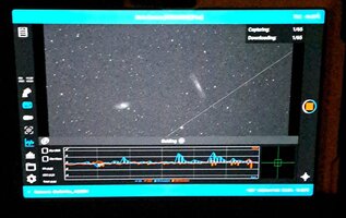

Es wird im Planmodus oben rechts angezeigt, wie viele Bilder der geplanten Sequenz aufgenommen wurden und darunter wird angezeigt, wie viele davon gespeichert wurden. Die Anzahl der gespeicherten Bilder hinkte hinter der Zahl der aufgenommenen Bilder stark hinterher. Und auf dem Bildschirm angezeigt hat er meiner Erinnerung nach nur das erste Bild. Ich war so genervt davon, dass ich das dann abgebrochen habe.
Moin Olaf,
das ist nicht ganz richtig und in der StellaVita auch etwas irreführend.
Das "Downloading" betrifft nur die Bildvorschau. Die Bilder unter Capturing sind alle trotzdem im Ordner zu finden und auch ganz normal runterladbar.
Wenn du im Ordner schaust, siehst du die Bilder dann auch einfach nur ohne Vorschaubild.
Trotzdem hast du recht, dass die Zeit schon lange ist. Als ich den Speicherort vom internen Speicher auf die SD Karte umgestellt habe, war die Downloadzeit genauso schnell wie bei der ASI Air und es gab eigentlich so gut wie keine Verzögerung mehr.
Keine Ahnung warum das so ist.
Zu erwähnen ist auch, dass wenn die Verbindung getrennt ist, die StellaVita ganz normal weiter arbeitet aber das "Downloading" nicht macht sondern nur die Caputred Bilder abspeichert. Man kann dann aber, sobald man sich wieder verbunden hat, die Bilder nachträglich downloaden und anschauen.
