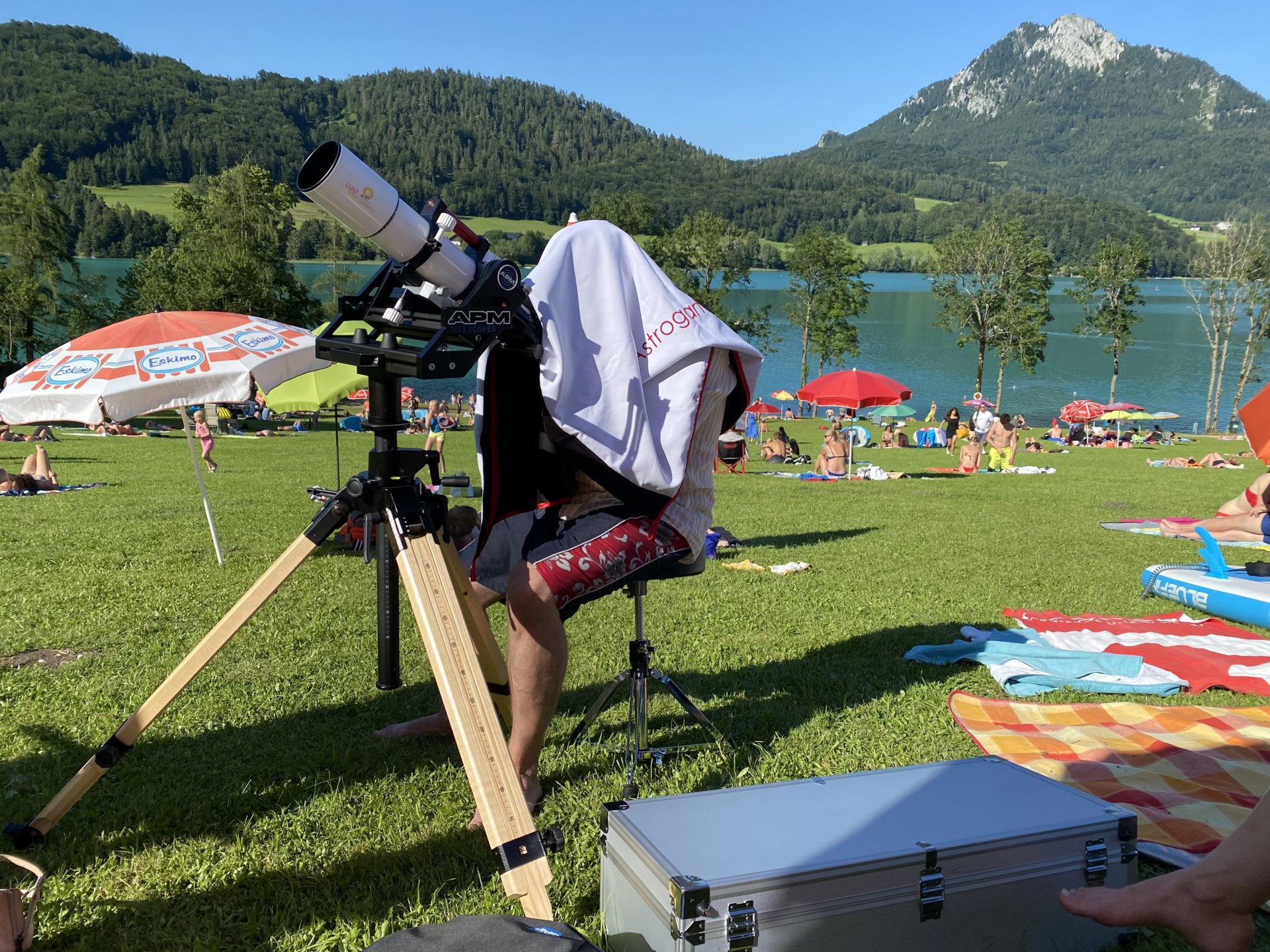

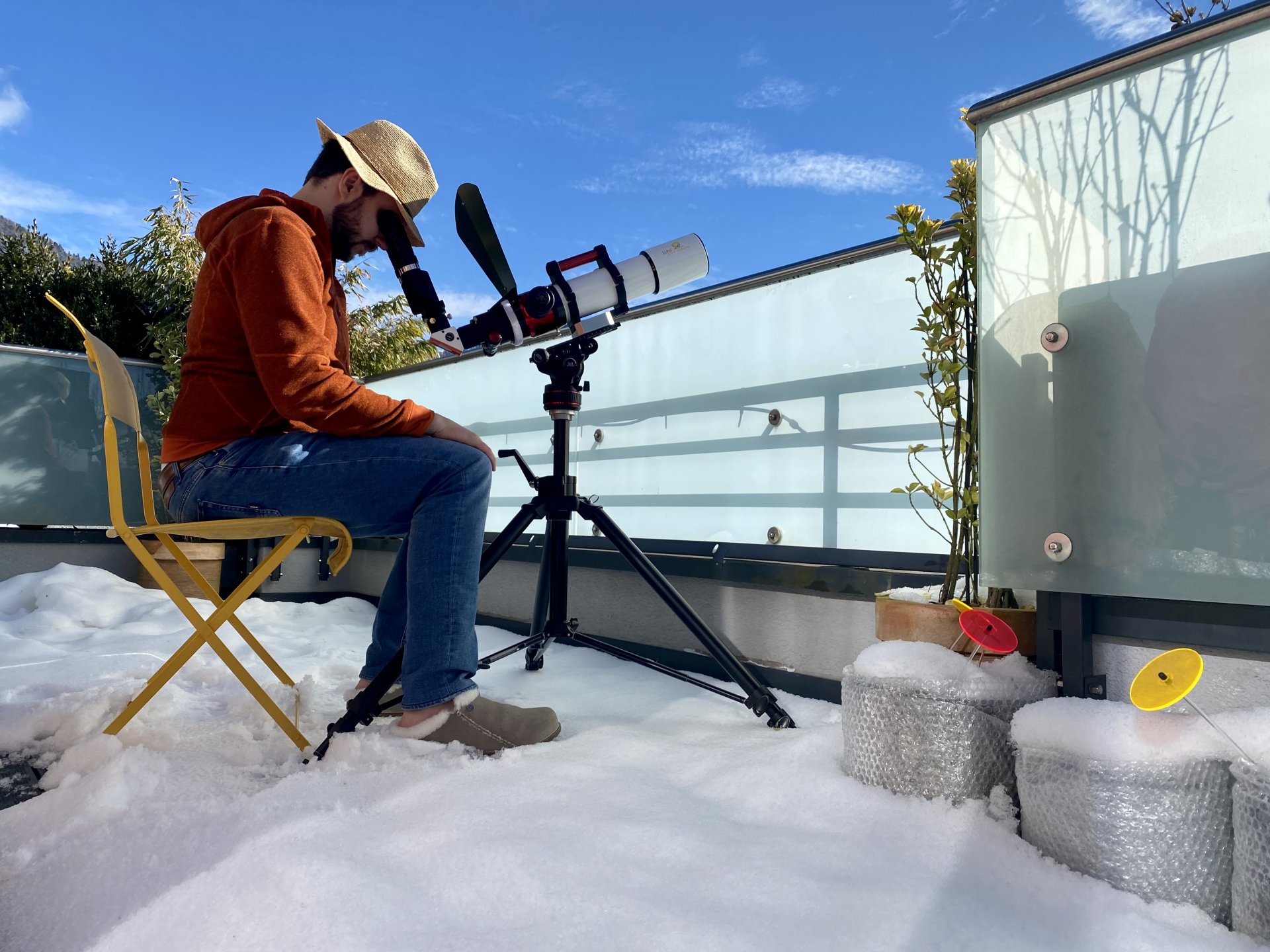

Natürlich ist die Manfrotto-Kombination nicht so stabil wie das Bernbachstativ mit APM-Gabel, aber als kompaktes Grab'n'Go-Setup taugt es gut. Der Videoneiger ist wirklich gut, aber man muss bei jeder Gewichtsveränderung am Teleskop (z.b. weil man einen Binoansatz aufsetzt oder entfernt) die Balance auf der Montageschiene und das Gegenwicht im Neiger neu justieren. Es ist also etwas fummeliger als mit der superstabilen Berlebachstativ/APM-Gabel Variante.
Hier noch Bilder beider Setups für das Lunt LS 80 MT.
Das leichte und kompakte Grab'n'Go-Setup mit Manfrotto 475B Pro und N612 Videoneiger:
Etwas größer und schwerer, dafür superstabil mit Berlebach Uni 19C und APM Gabel für Grossferngläser:
