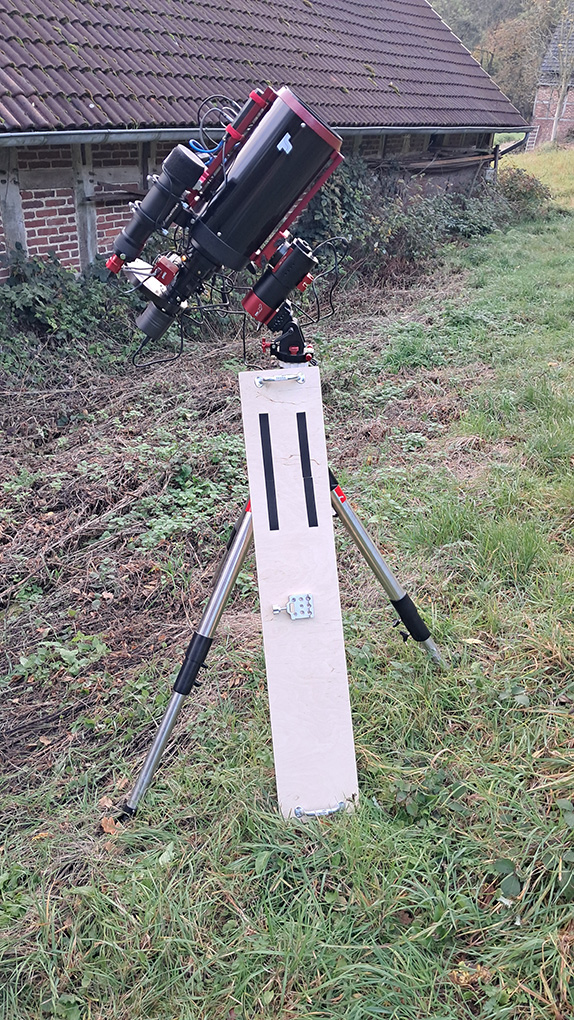

Ich habe mir auf ein Reststück Tischlerplatte (ca. 120*21,5*1,4 cm) eine Klemme für Vixen-Schienen und 2 Griffe geschraubt.
So kann ich den kompletten optischen Aufbau drinnen fertig aufbauen und dann problemlos nach draußen zur Montierung (und zurück) tragen. Außerdem kann ich den fertigen Aufbau so auch mal aufs Regal stellen um in einer späteren Nacht mit der gleichen Konfiguration weiter fotografieren zu können.
Die Klettstreifen dienen der Befestigung einer Flattbox, so dass ich damit auch gleich recht bequem Flatts aufnehmen kann.
Prinzipiell erfüllt das Teil seinen Zweck, aber ich denke, ich werde mir doch besser ein dickeres Stück Tischlerplatte in etwas kürzer und etwas breiter zuschneiden lassen (Ich denke so an 90*30*1,9 cm). Außerdem bin ich noch am überlegen, ob ich zwischen die Vixen-Klemme und das Brett noch einen Abstandshalter einbaue, so dass man die Klemme besser fest anziehen kann.

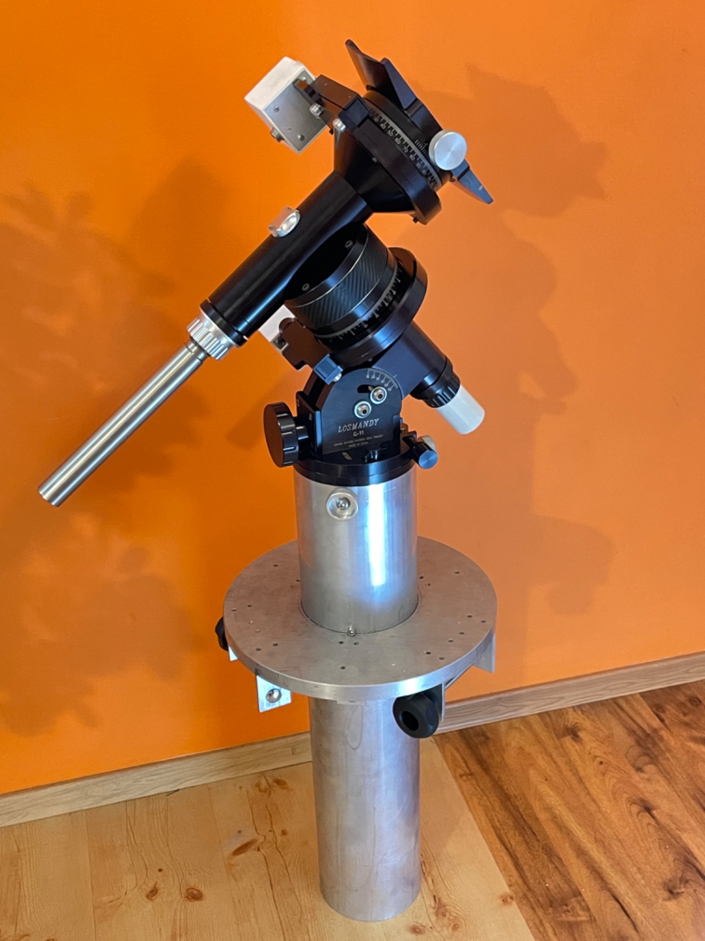

Bei mir - die ersten Schritte Richtung „Hevy-Duty” Stativ fuer die Losmandy G-11. Ein TEC140, Intes 8”, C11 Sowie geplannter Dall-Kirkham 12” wollen stabil sitzen…

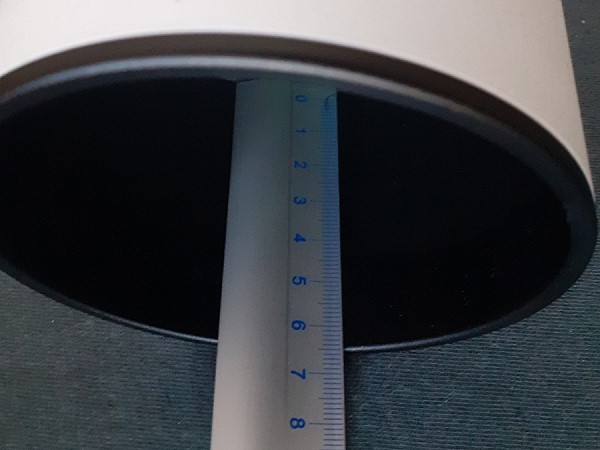

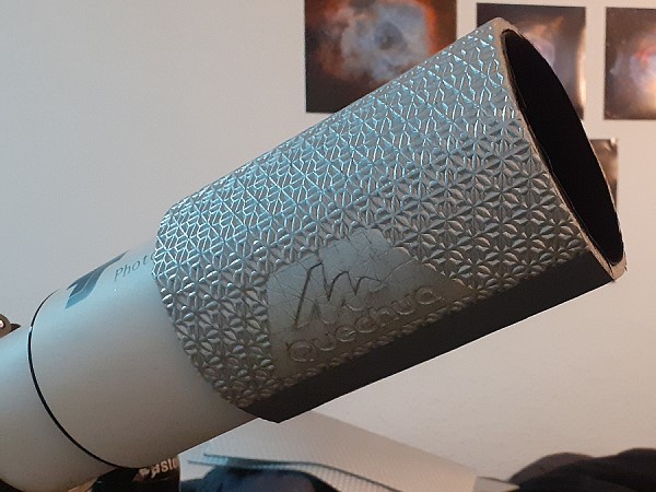

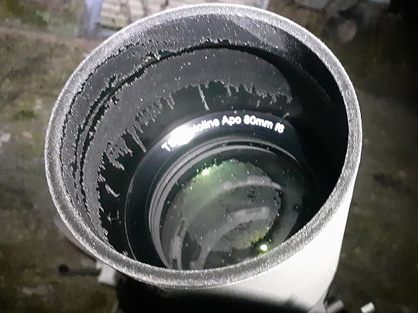

ich hatte vorletzte Woche First Light mit meinem neuen gebrauchten TLAPO804 80/480 Triplet Apo von TS. Leider ist die Taukappe hier viel zu kurz und so hatte ich nach einigen Stunden bei Frost Eis auf der Linse:
Keine Ahnung, warum das Gerät eine Taukappe hat, die nur 7 cm übersteht. Meines Wissens sind etwa 2 x Durchmesser von Objektiv eine gute Länge. Das wären bei einem 80 mm Objektiv also 16 cm.
Zum Glück hatte ich noch eine alte Isomatte und Veloursfolie. Daraus habe ich mir eine einfache Taukappenverlängerung gebastelt, die man auf die Originaltaukappe stecken kann.
So habe ich mindestens 20 cm an Taukappengesamtlänge, was ausreichend sein sollte. Ähnliche Taukappen habe ich schon für meinen Eigenbau Apo und auch mein C8 gebastelt und damit sehr gute Erfahrungen gemacht.
Schönen Sonntag
CS.Oli

Hallo Ronald,
danke für den Tipp! Bei mir geht es ja nur um EAA und die ASI 533 mit 16 mm Diagonale. Allerdings mit Starizona ApexED 0.65x Reducer.
Ich werde das Masterflat auf jeden Fall mit der Taukappenverlängerung machen!
CS.Oli

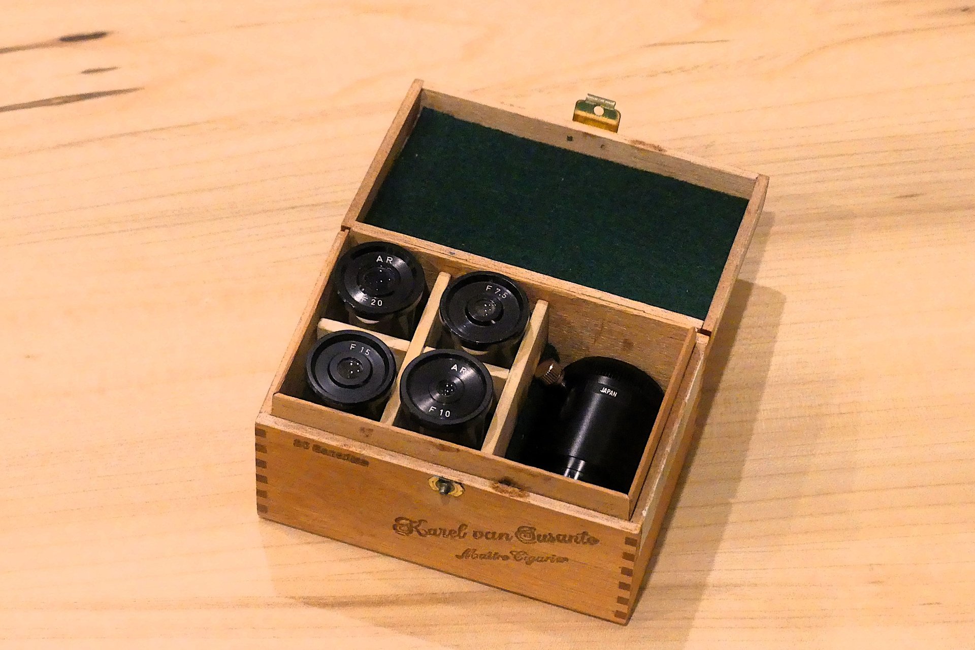

Guten Abend zusammen,
seit Monaten hatte ich heute das erste Mal wieder etwas Zeit und Muße, um etwas zu "basteln".
Ich mag den Begriff ja nicht, da er meist von Müttern benutzt wird, die damit beschreiben, was ihre Kinder mit Stiften, Schere und Klebstoff gerade wieder anrichten (und man das Ergebnis schlussendlich auch noch toll finden und loben muss, egal wie unterirdisch es geworden ist). Das wäre an sich ja okay ... oder aber was der Ehemann gerade im weitesten Sinne "hergestellt" oder "Repariert" hat.
Für meinen Geschmack schwingt da immer ein ganz klein wenig die mütterlich anmutende Arroganz mit, die sich zwischen der Einschätzung abspielt, der Gatte ginge einer kindlichen Tätigkeit nach, oder der klaren Vorstelllung: "Solange er in seiner Werkstatt sitzt, kommt er schon nicht auf dumme Gedanken".
Aber ich kann mich auch täuschen.

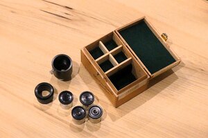

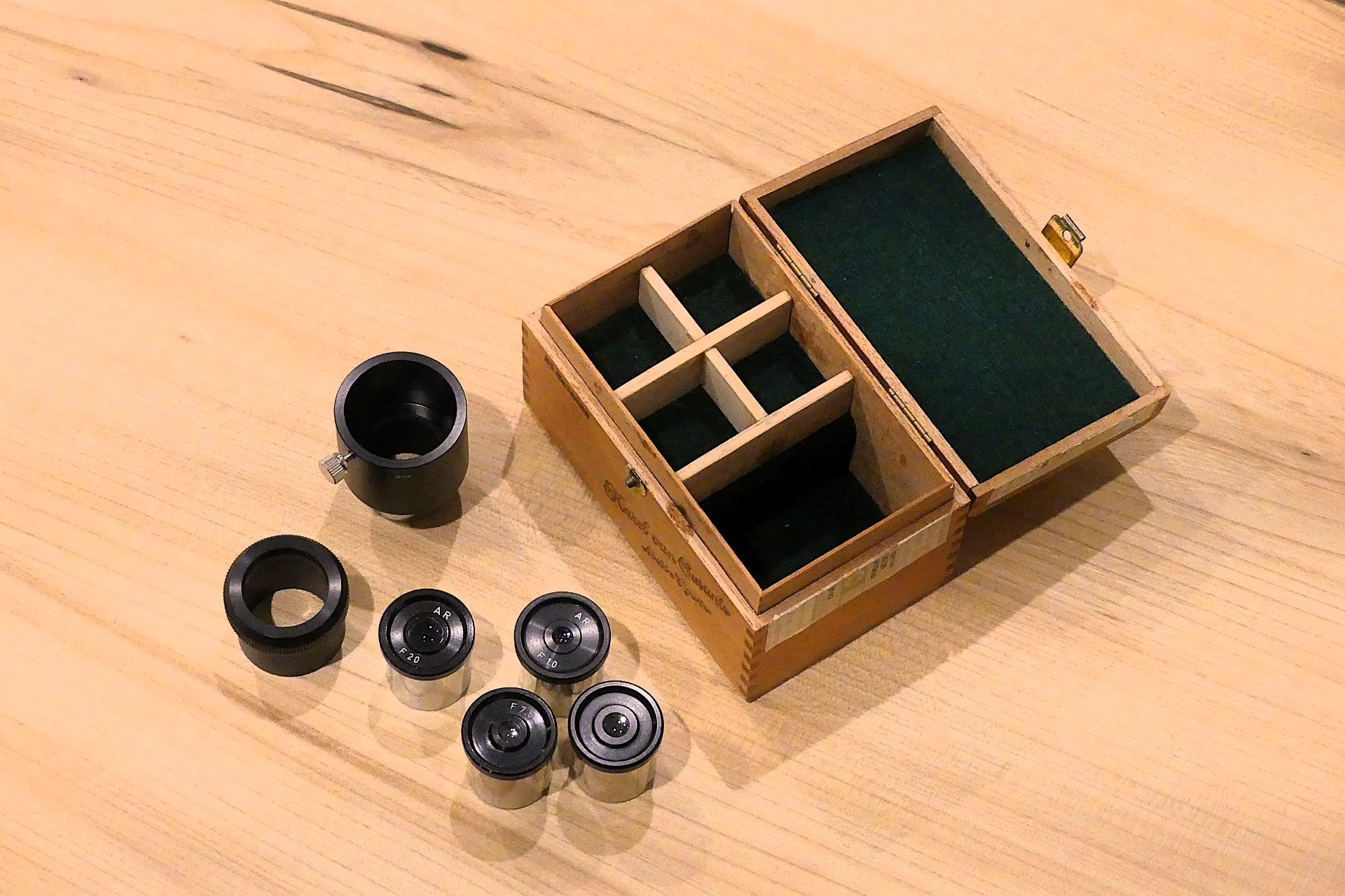

In jedem Fall habe ich aus einem alten Zigarrenkistchen meines Schwiegervaters (- er ruhe in Frieden) eine Heimstatt für meine SPECTROS Okulare gebastelt.
Hübsch, oder?
Schönen Abend,
Urs

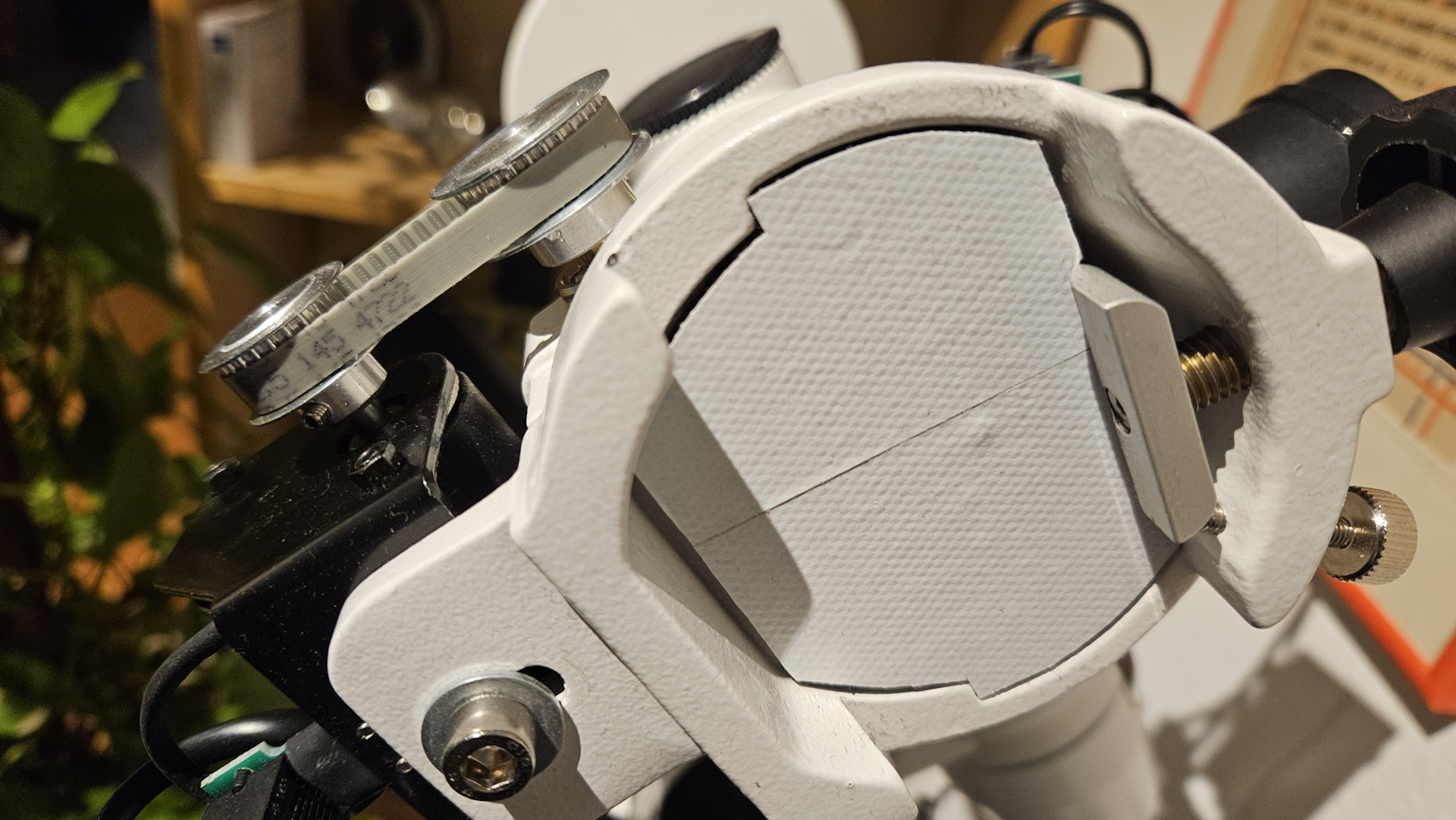

Nachdem ich die NEQ3 mit Nadelkränzen getuned habe, habe ich noch die Klemmung der Prismenschiene getauscht und die Deklination auf Riementrieb umgerüstet. Jetzt gibt es keine hässlichen Druckstellen mehr auf der Schiene.
Die Klemmschraube kommt von einer Berlebach Klemmung.

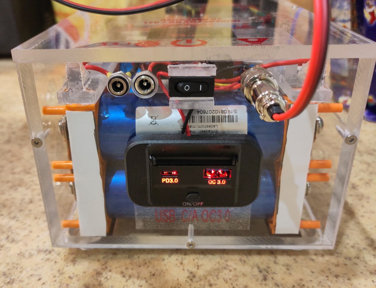

Ein Update für die Powerbank:
Ein Modul, welches aus 12V über USB A QC3.0 und USB C PD3.0 zur Verfügung stellt. Extrem hilfreich für den Laptop oder das Handy der besseren Hälfte ..., falls mal der Saft ausgeht.

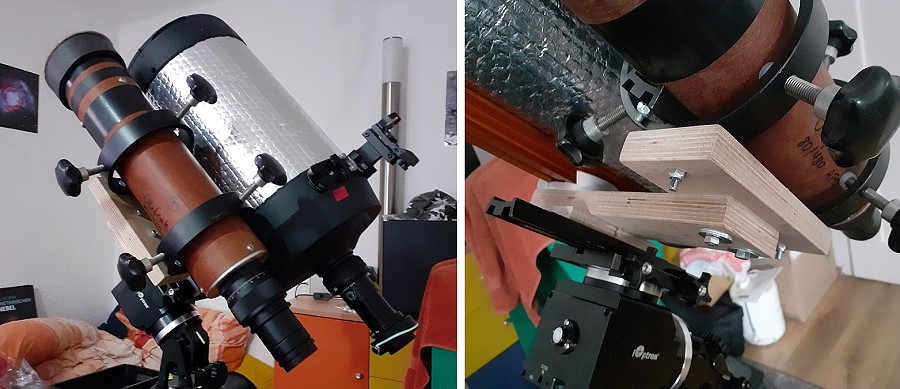

ich hab Urlaub und hier mal wieder eine "Quick & Dirty" Aktion von mir - eine Platte für ein Doppelsetup für C8 und Olifraktor Eigenbau Apo 80/480. Das Ganze aus einem Rest Multiplex (ich liebe Multiplex) und einigen Teilen, die ich noch hatte:
Im Moment hängt das Ganze noch an einer einzigen 1 1/4" Schraube, die die Holzkonstruktion mit der Prismenschiene verbindet. :oops:
Das werde ich wohl noch ändern. :) Und dann geht es ans Testen, wenn das Wetter mitspielt.
Damit will ich für EAA mal testen wieviel mehr das C8 wirklich bringt. Das C 8 betreibe ich bei f/7 mit ASI 294 und einem Abbildungsmaßstab von 0,66 Bogensekunden pro Pixel, den Olifraktor mit einer ASI 676 und einem Abbildungsmaßstab von 0,89 " / px.

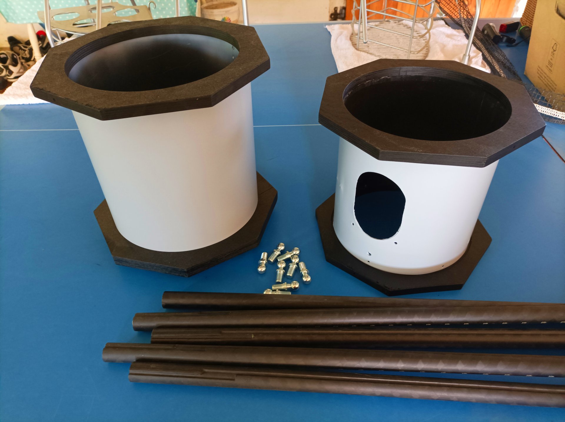

Servus beisammen,

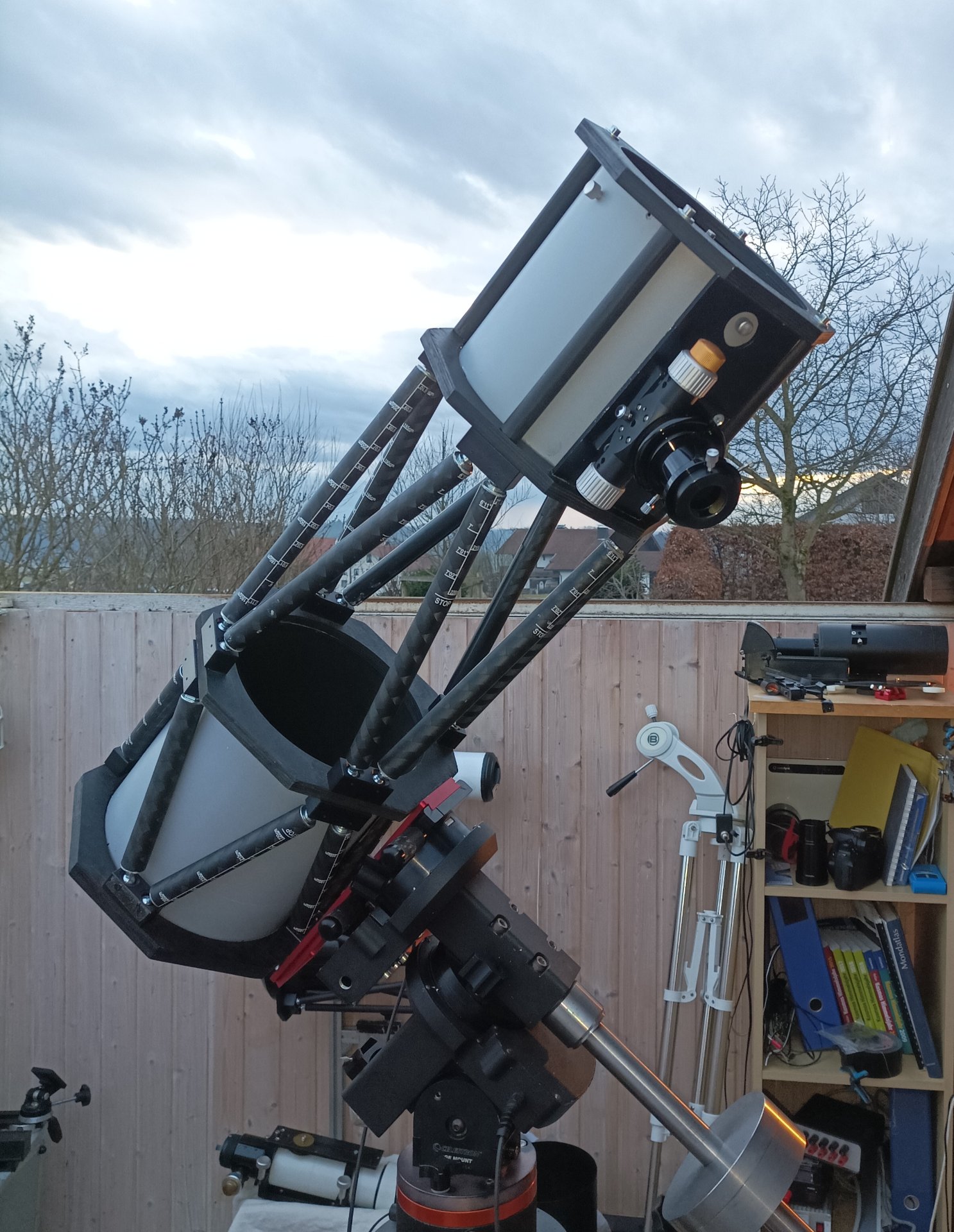

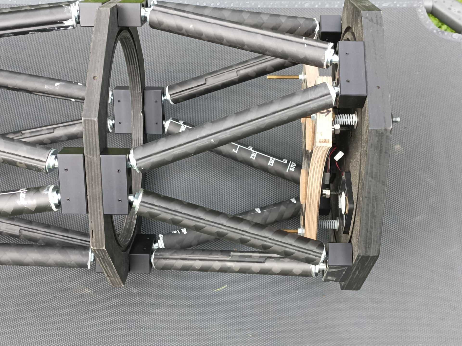

möchte mein 8"f5 Truss-Newton vorstelllen.
Hab da einige Carbon Paddel Schäfte günstigst aus einer Fehlproducktion ergattert.
Ein alter 8"f5 lag schon länger im Bastelschrank, schon war die Idee in Kopf.
Ist ja nur eine schnelle Umsetzung, kann vom Gewicht noch sehr abgespeckt werden.
10,5 Kg ist kein Leichtgewicht.
Grüße Wolfi
