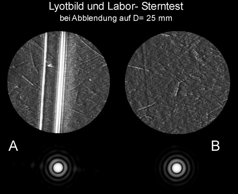

freut mich dass der Bericht gut bei dir angekommen ist.
Kurz zur Sache.
Man sollte in jeden Fall den Labor- Sterntest wie z. B. in Bild 18 mit der Sub- Apertuge durchführen. Der funktioniert selbstverständlich auch bei belegtem Spiegel. Danach kann n man nämlich entscheiden ob sich dir quantitative interferometrische ASAI- Analyse überhaupt lohnt. Ich hab das Bildbeispiel noch mal hier angehängt.
Wer meint man müsse bei einem fokalen Sternbild wie B noch den RMS der Rauheit bestimmen der hat die hier wirkende Physik nicht richtig verstanden. Die hier erkennbare Rauheit im Lyot-Bild sieht dabei zwar schaurig aus. Das ist aber nur auf die dramatisierende Empfindlichkeit dieses Tests zurückzuführen. Bei diesem Sterntest würd übrigens auch die evtl. vorhandene Mikrorauheit wirksam deren laterale Strukturen mit ASAI nicht mehr interferometrisch erfasst werden können.
Sollte dagegen eine merkliche defekte im Sterntbildes sichtbar werden dann hätte man auch bei belegtem Spiegel immer noch die Möglichkeit die Sub- Aperture mittels TG- Imeter mit hoher Streifendichte zu belegen und über openFringe –FFT den zugehörigen RMS - Wert zu ermitteln. Das Wird zwar nicht soo hoch auflösend wie mit dem ASAI- Prüfglas bei unbelegtem Spiegel aber immer noch besser als jede Lyot- Kaffeesatzleserei.
Die hellen Streifen im Lyotbild A werden durch gezielt reinpolierte Rillen in die Prüffläche verursacht. Details dazu siehe im zitierten Bericht.
...Von Horia habe ich im Astrotreff gelesen dass er auch nach der Zambuto Methode vorgeht und sehr gute Resultate erzielt. Er sollte da mehr darüber erzählen finde ich, das wär doch super...
Das fände ich ebenfalls gut wenn Horia hier noch etwas erzählen würde. Wie ich sehe hat er sowohl mit Foucault als auch mit Interferometrie gearbeitet.
Ich hab vor mehr als 40 Jahren meinen zweiten Spiegel ausschließlich mittels Foucault korrigiert. Dieser existiert heute noch und wurde mittlerweile von mir und zwei weiteren Prüfern interferometrisch vermessen. Ergebnis: S = 0,95. Ich käme daher niemals auf die Idee dem Hernn Zambuto Verschleierung von mangelhafter Qualität vorzuwerfen weil er nach seinem Bekunden bevorzugt nach Foucault arbeitet und nicht viel von Interferometrie und Publikation von Prüfprotokollen hält. Ich hoffe das hat auch der Markus Ludes verstanden.
Gruß Kurt

"aber den Unterschied, den du sehen kannst liegt bestimmt nicht darin begründet"
Wenn der Unterschied nicht sichtbar ist,, dann fragt man sich doch bitte, wieso die Schleifer sich so große Mühe gebn, es so glatt wie möglich hinzukriegen.
Schau mal, was der Alois zu einem offenbar sehr guten Spiegel von Horia dazu sagt, nur so zum Spaß:
"Das freut mich jetzt auch dass es dir mit der Zambutomethode gelungen ist die Parabel so schön und glatt hin zu kriegen"
Freundlichst Rolf

Ach, weißt Du, diese Frage der superglatten Spiegel ist eine, die hier schon seit viel längerer Zeit ein Thema ist und ich kenne Fachleute (wirkliche Optikprofis), die u.a. dazu so manches formuliert haben (siehe meine o.g. französischen Link)und auch mit den genannten Optiken umgehen, im Labor (nicht im Privatkeller ...) und auch im Feld und diese Optiken auch herstellen, die beliefern z.B. das VLT etc. etc.. Nachdem, was ich da aufgeschnappt habe, finde ich die hier geäußerten Behauptungen mehr als gewagt.
"dass eine gute Parabel gleichzeitig auch hinreichend glatt sein wird, wenn man's nicht komplett verbockt."
Das ist doch Humbuk! Danach müssten ja alle industriell gefertigten fernöstlichen und dreimal so billigen Spiegel, denen doch ebenfalls eine ordentliche Parabel nachgewiesen wird, superglatt sein.
Ist ja auch egal; ich will es mal so sagen: Ich hab das Gefühl (sorry, das kann ich nicht quantifizieren), dass die Gemeinde um Kurt herum noch nicht ein einziges Mal mit einem wirklich glatten Spiegel konkret zu tun hatte, mal einen in der Hand hatte und damit am Himmel gearbeitet hat. Wenn das mal der Fall sein sollte und die Herren die bisher ausgebliebenen Untersuchungen am Gegenstand (nicht nur auf dem Papier!)vorlegen, dann schau ich nochmal kurz vorbei.
