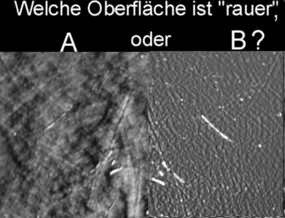

Hallo Alle,
kann es vieleicht sein, daß hier bezüglich des Begriffes "Rauigkeit" ein Definitionsproblem vorliegt?
Ich kenne auch sehr viele Statements bezüglich "rau= schlecht". Dabei bedeutet "rau" aber immer "Nicht auspoliert" oder "nicht mit Pech auspoliert", sondern z.B. billig mit grober Vorpolitur mit (früher) Papier oder (jetzt) Polishing-Pads. Unter diesen Vorzeichen gebe ich Rolf recht. Wir reden hier aber von einer ganz anderen "Rauigkeit" - nämlich von guter, mit Pech polierter Oberfläche, die eben eine Struktur mit einer Strukturbreite von xyz-mm aufweist. Und das ist eine GANZ andere Baustelle, wo natürlich den Ausführungen von Kai, Kurt etc. nichts mehr hinzuzufügen ist...

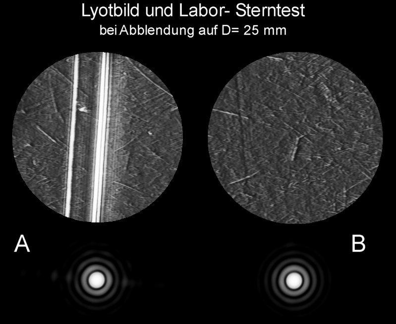

Hallo Eberhard,
Vielen Dank dass auch du dich zur sachlichen Diskussion bekennst.
…Die von Kurt dargestellte, optische Methode ist die "einfache" Form der Analyse, die sicherlich auch eine gewisse Aussagekraft besitz. Er hat aber an seinem eigenen Bild (Vergleich Bild A/B) verdeutlicht, welche Mängel und Ungenauigkeit das Verfahren hat…
Dazu scheint mir noch etwas Erklärungsbedarf sinnvoll zu sein. Aber bevor ich vielleicht unnötig weiter in die Tasten haue sag mir bitte welches der bereits hier gezeigten meinst du und hattest du dir die Zeit genommen den dazugehörigen Bericht mit Diskussion zumindest quer zu lesen?
Damit du nicht lange suchen musst,
ich meine
http://www.astrotreff.de/topic.asp?TOPIC_ID=146383
sowie die hier angehängten Bilder
Gruß Kurt
