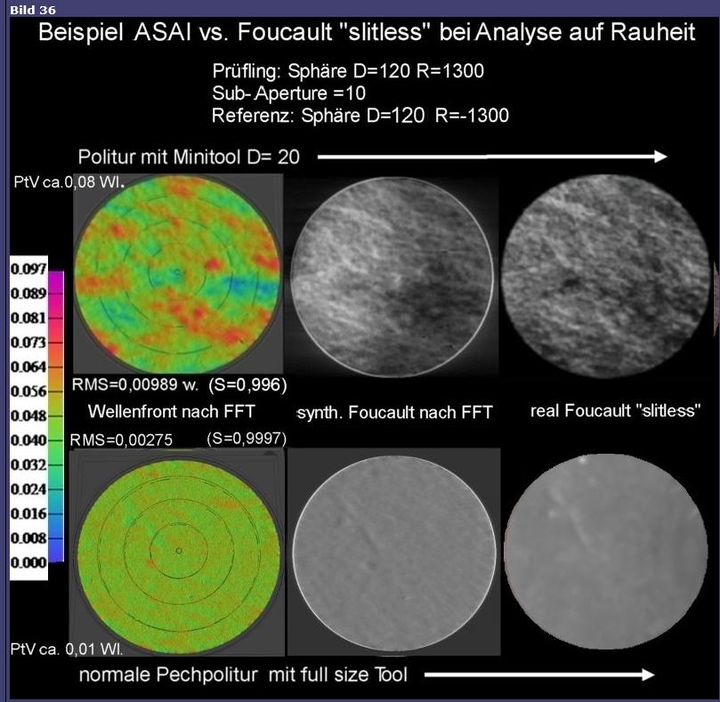

Und nun kommt für die Fertigung der wichtige Teil! Die Rautiefe kann sich durch die Zentrifugalkraft (Rotation große Partikel außen, kleine innen) bei der Herstellung zwischen der Mitte und Rand erheblich unterscheiden. Somit ist die Rautiefe an den Rändern immer größer als in der Mitte. Das beantwortet auch mögliche "Fertigungsgeheimnis" und macht es verständlich, das einige "Päpste" es gern für sich behalten möchten. :cool:
Wenn man bedenkt, das eine durchschnittliche Feinpolitur eine Rautiefe um 1nm hat ist es verständlich, dass man gewisse Prozesse nicht gern an andere weiter gibt.
Außerdem besteht das Problem auch beim Messen dieser Rautiefen < 1nm. Ein Messung, wie von uns Amateuren benutzt, hat eine Genauigkeit von etwa 1nm und ist für diese Messung zu ungenau. Wer da schon weiter ist, ist klar im Vorteil. Die AFM Messungen (Rasterkraftmikroskop) mit einer Genauigkeit von +/- 0.1nm sind geeignet, aber mit einem erheblichen Zeit-, und Kostenaufwand verbunden. Die differentielle Interferenz-Kontrast-Mikroskopie (DICM) hat, wie von mir und Vernet treffend beschrieben, ihren Einzug in die Fertigungstechnik gefunden. Doch haben Amateure, geschweige einige Firmen, solch ein Gerät wegen des hohen Einstiegspreises nicht einfach so da stehen, um ab und zu einen Spiegel zu messen.
Trotzdem denke ich, wird man selbst im Amateursektor eine sehr gute Rautiefe erreichen können; auch wenn man sie nicht genau messen kann.
Ich behaupte, dass es gar nicht so schwer und mit geringen Aufwand verbunden ist, auf eine Rautiefe von < 0.3nm zu kommen. Genau diese "Kleinigkeiten" machen das "Geheimnis" aus. Einen Hinderungsgrund zu solch eine Verbesserung würde ich als versierter Spiegelschleifer jedenfalls nicht sehen.

Eberhard,
wenn ich Dich recht verstehe, ist es eine Leichtigkeit eine solche Fläche zu erreichen. Bist Du sicher, dass die Schleifer hier auf dem board das auch so sehen, insbesondere bei offenen Optiken wie F 4 oder F 3 und das noch bei großen Durchmessern?
Ein Vorschlag: Zeig doch mal zur Illustration Deine konkreten Ergebnisse hier.
Gruß Rolf
Hallo Rolf,
ja der Meinung bin ich, für einen versierten Spiegelschleifer dürfte das kein großes Problem darstellen, auch bei den großen Spiegel. Natürlich mit den benannten Einschränkungen wie benannt. Die Parabel muß natürlich zunächst schon passen. ;)
Mirro-Sphere bietet nicht nur sehr glatte Spiegel an sondern macht es auch beispielsweise als Serviceleistung für bestehende Spiegel. Ich denke er macht sich ein Tool und hat die passenden Polierwerkstoffe für die gängigen Glassorten.

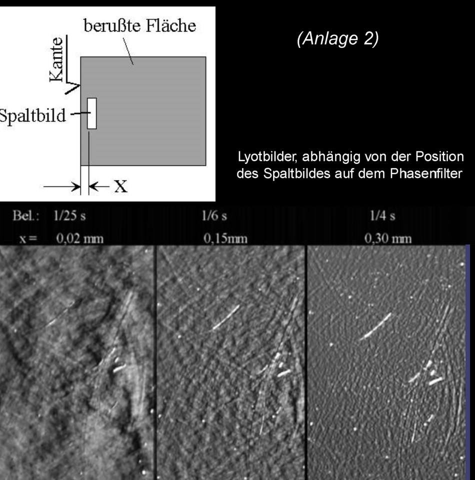

dein Interesse an unseren Aktivitäten zum Lyot- Test freut uns sehr. Hier folgt eine Liste der Aktivitäten bei denen ich mitgewirkt habe. Unser Ziel war von Anfang an die Entwicklung der Anwendbarkeit dieses Tests zur Bestimmung der Mikrorauheit von Teleskopspiegeln für Amateurteleskope. Im Folgenden eine Liste. Kritik und Vorschläge sind ausdrücklich erwünscht.
1. http://www.astrotreff.de/topic.asp?ARCHIVE=true&TOPIC_ID=11979
In diesem Thread hat Alois Ortner seine Versuche mit einem speziellen Lyotfilter vorgeführt. Es trägt eine Serie von Streifen mit sukzessiv zunehmender Breite. Dazu hat er noch einige Lyotbilder Normarsky Messwerten beigefügt.
2.
http://marty-atm.de/RoundRobin/Kurt Schreckling/RBericht2.html
Dieser Bericht hat ja schon eure Aufmerksamkeit gefunden. Natürlich interessiert uns brennend wie du die im Kap 5.6 dargestellte quantitative Abschätzung der Rauheit, insbesondere der Mikrorauheit beurteilst (Abb. 17 bis Abb. 20).

Teil 1 beschreibt im Kapitel 3 die theoretischen Grundlagen zum Verständnis des Lyot- Test
Teil 2 Tl. beschreibt praktische Versuche u.a.:
Abb. 17 bis Abb. 23 Herstellung von Rillen mit definierter Tiefe in Referenzprüflingen und deren interferometrische Kalibrierung
Abb. 29 Beispiel zur interferometrischen Abschätzung der Phasenverschiebung eines Lyotfilters
Abb. 31 bis Abb. 35 einige Anwendungsbeispiele.
Im Verlauf der Diskussion zeigt Alois eine Bildserie zum Einfluss der Streifenbreite. Danach folgt noch ein Beispiel zum Einfluss der Position des Spaltbildes auf einem Ruß- Phasenfilter ohne Streifen (verkleinerte Collage siehe Anlage 2)

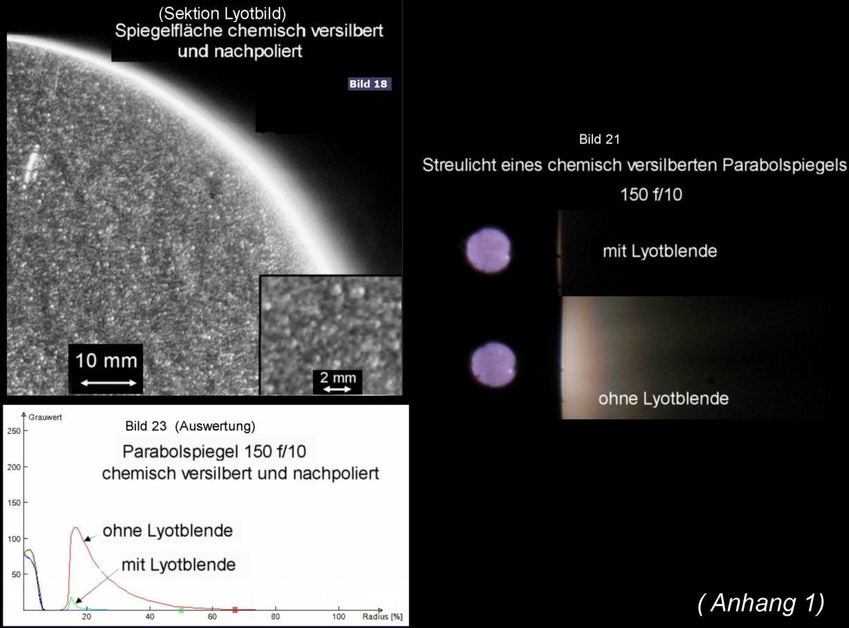

4.
http://www.astrotreff.de/topic.asp?ARCHIVE=true&TOPIC_ID=61210
Hier werden u. a. Streulichtmessungen mit Lyotblende und Phasenkontrasbilder nach Lyot gezeigt.
Das Wichtigste:
Bild 4 Schema zur Erfassung des Streulichtes
Bild 9 Foto des Versuchsaufbaus
Bild 17 bis Bild23 Anwendungen
(Anhang1: Collage Bild 18, Bild 21 und Bild 23 im verkleinerten Maßstab)

Weiter gibt es vorläufig noch zwei Fragen, die du wahrscheinlich beantworten kannst.
A) Gibt es ein mit Amateurmitteln realisierbares Verfahren mit dem man für unsere Anwendung mit dem man aus Lyotbildern quartitativ den zugehörigen RMS- Wert für die Rauheit gewinnen kann?
B) Unabhängig von a) Welcher RMS Wert an M
Mikrorauheit (als Wellenfrontfehler) wäre für unsere Teleskope tolerabel so dass man ihn visuell nicht mehr wahrnehmen könnte ?
