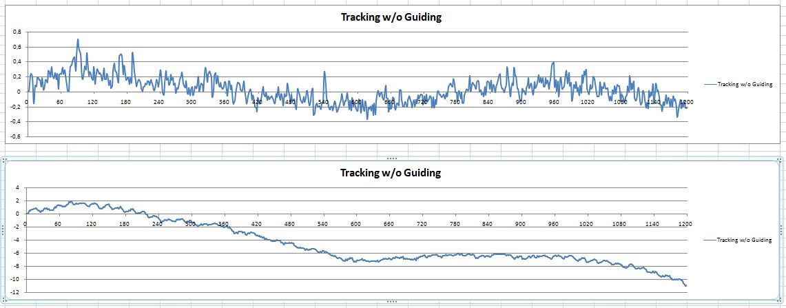

Wie ich hier ein File anhängen oder ein Image einfügen kann, weiss ich immernoch nicht. Ich habe aber mal ein Stück eines Files in EXCEL probiert zu bearbeiten. Es ist ein 20 Minuten langes Stück, in dem ich die Sternposition (dicht neben Aldebaran) mitschreiben lassen habe. Keine Ahnung, was da DEC und was RA ist. ?)
Der erste Graph (aus der linken Spalte) zappelt ziemlich auf und ab (Rauschen?), gemittelt um 0,2 bis 0,4 Pixel(?). Darüber liegt eine "Schwingung" mit einer Periode von ungefähr 12 Minuten und einer Amplitude von ungefähr +-0,2 bis 0,3.
Der zweite Graph (aus der rechten Spalte) zappelt kaum (wohl wegen dem anderen Maßstab aufgrund der größeren Amplitude) und scheint zwei Hauptkomponenten zu haben, eine kleine, mal mehr, mal weniger ausgeprägt, mit einer Periode von ca. 20 Sekunden und einer Amplitude von +-0,5 und eine lange Schwingung mit einer Periode von ca. 20 Minuten und einer Amplitude von ca. 1, wobei über dem Ganzen eine Abwärtstendenz liegt, sodass der Graph bei 0 beginnt und nach 20 Minuten bei -11 endet.
Kann hier jemand etwas mit anfangen...? :help:

Okay, eine Homepage oder Platz auf irgendeinem Server habe ich nicht. Dafür habe ich den Dateimanager gefunden! Hier kommen also meine Files:
Ein JPG mit meinem selbstgemachten Graphen, den ich vorher beschrieben habe, das HTML-File und das csv-Datenfile.
Hoffentlich ist jemand so nett und hat die Zeit hier mal nach zu schauen! Ich bin super gespannt auf Euer "Urteil"!
...Wäre ja zu schön gewesen, offenbar kann ich nur Images hochladen?! Kein csv-File also... ;(
Dafür noch das Image von der Aldebaran-Session...
Im Falle von Flex (Schellen des Leitrohrs, Helikalauszug) sollten die Abweichungen in DEC und RA doch in derselben Größenordnung sein, oder? Bei der Aufzeichnung der Sternposition mit dem MGEN ist ja nur das Leitrohr betroffen. Die Ursache des großen Unterschiedes der Abweichungen in DEC und RA muss also in der Monti liegen, oder?
Beim Guiding dagegen, beginnen die Korrekturen bei mir direkt mit den Abweichungen. Das ist ja gut (schnelle Reaktion). Trotzdem, „schießen“ die Abweichungen aber erst mal durch, bevor eine sichtbare Korrektur stattfindet. Irgendwie sieht der Guidegraph ungefähr wie das negative des Abweichungsgraphen aus. Seltsam daran ist aber, dass die "Ausschießer" manchmal klein (+-0.1-0.2 Pixel) sind, manchmal aber auch riesig (bis zu 0.7 Pixel). Das, obwohl die Toleranz auf 0.2 stand. Ist es korrekt hieraus zu schliessen, dass der Guider die Abweichung wohl gut und zeitnah erkennt, dann aber zwar schnell genug, aber nicht stark genug korrigiert? Ist das dann ein Problem der Guiding Rate?
Alles in Allem überrascht mich die Schnelligkeit, mit der die Abweichungen auftreten! Angesichts der Konstruktion (und der guten Referenzen) der M-Uno, hätte ich keine „Ausschiesser“ dieser Intensität erwartet. Hat denn vielleicht mal jemand Kurven mit der M-Uno aufgezeichnet (von Sternpositionen (unguided) Guiding) und kann diese hier teilen?
Vielen Dank und beste Grüße,
Pat

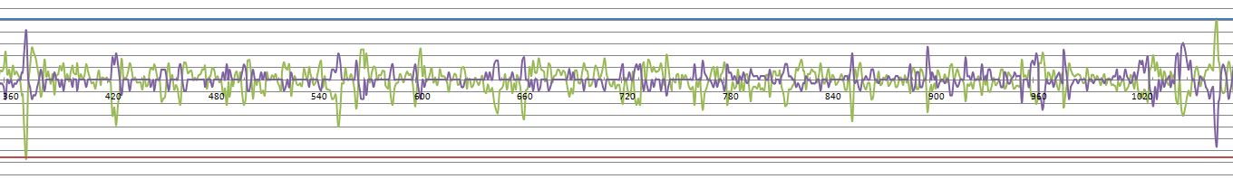

Hallo Pat,
welche Steuerung hast Du für die Uno, Stargo oder Synscan? Ich besitze auch die Uno, habe allerdings die Stargosteurung nachgerüstet und guide mit PHD2. Im Ascom Treiber besteht dort die Möglichkeit, die Geschwindigkeit des RA Motors zu beeinflussen. Ich hatte bei meiner den Eindruck, dass er zu schnell läuft und die RA Korrekturen stets in einer Richtung und zwar nach Osten erfolgten. Das wurde auch im Avalon Forum auf Yahoo schon einmal diskutiert.
Andererseits sind Deine Sterne in der rechten oberen Ecke weniger eierig, was gegen einen Nachführfehler spricht.
mfg Peter
Hallo Pat,
so eindeutig ist das nicht. In allen vergleichbaren Fällen die ich kenne, lag es nicht an der Montierung. In der Regel handelt es sich um mechanische Instabilitäten und/oder um ungeeignete Einstellungen. Wie stark welche Achse betroffen ist, ist normalerweise nicht vorhersehbar.
Kurt
hallo Pat,
die Anleitung für die Datenauswertung findest du auf der MGEN Seite im firmware zip file mit verpackt:
http://www.teleskop-austria.at/information/pdf/MGEN_LACERTA_MGEN_FIRMWARE_2_42.zip
Wichtig sind die std Werte, die Standardabweichungen. Sie sollen in der Größe der eingestellten Toeranz liegen. Dann passt das Guiding.
Alternativ kannst du die csv mit der Lacerta.exe vom Knickohr aufmachen und dort auch reinzoomen:
http://www.teleskop-austria.at/information/pdf/MGEN_Lacerta_Knickohr.pdf
lg Tommy
Hallo Peter,
Ich habe die SynScan Version. Ich verwende diese mit einem Starsense und GPS. Was Du über die RA-Geschwindigkeit schreibst ist interessant! Wenn ich meinen Graphen ohne Guiding anschaue (siehe oben), dann habe ich tatsächlich den Endruck, dass RA wegläuft. Wenn ich dann aber meine Guidingkurve anschaue, dann würde ich nicht sagen, dass die Korrekturen in RA nach einer Seite deutlich überwiegen. Ich habe hier mal einen Ausschnitt gemacht. Grün ist die Abweichung, Lila ist die Korrektur, eine Linie entspricht 0,1 Pixel. Ich habe absichtlich die größeren Ausschläge mitkopiert, damit nicht gleich jeder sagt, dass doch alles in Ordnung ist. :)
Für was spricht das denn, wenn die Sterne in einer Ecke weniger eirig sind...?! ?)
Hallo Pat
ich sehe hier nicht unbedingt einen groben Fehler außer an der letzten Stelle wo ein etwas gröberer ist der aber schnell wieder abgebaut wird.
Wie ich schon gesagt habe, Agr + Geschwindigkeit höher stellen.
Mein Verdacht ist auch das da eventuell noch der Korrektor einen Streich spielt. Belichte mal nur 20 Sek und schau dir die Sterne an. Wenn die immer noch verzogen sind, dann liegt Kamera/Korrektor schief.
Gruß Dieter
