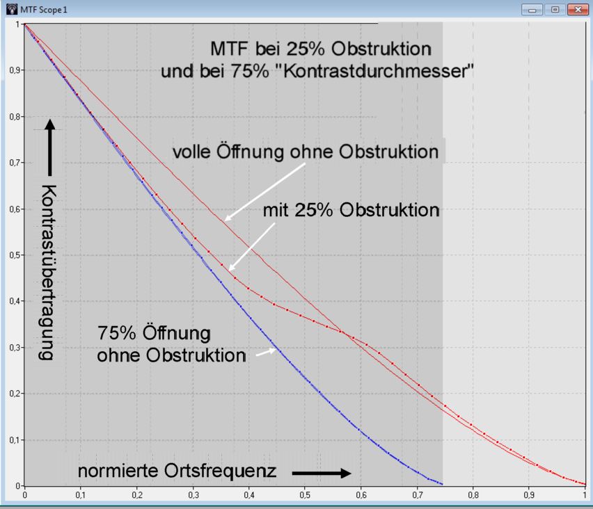

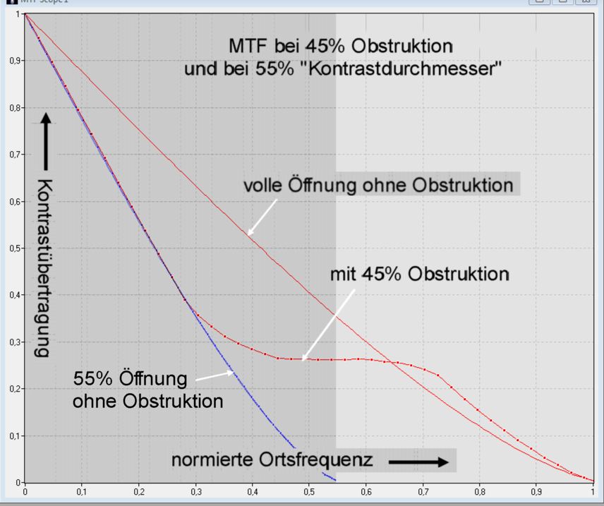

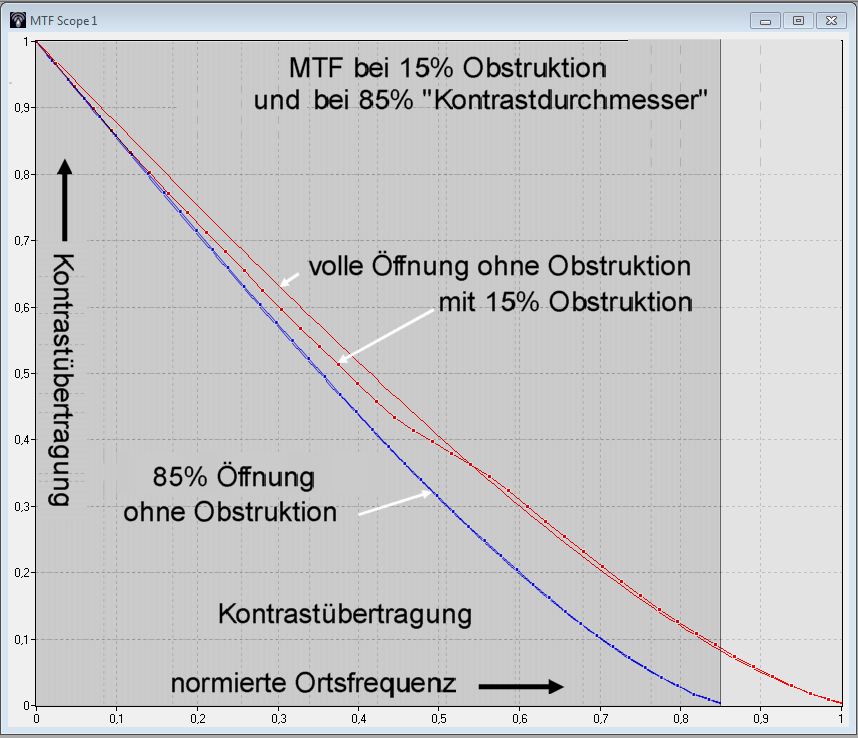

Hallo Andreas, liebe Mitleser,
in den Anhängen noch mal einige mit „Aberrator“ erstellte MTF-Kurven. Danach kann man bei 15% Obstruktion etwas an Minderung der Kontrastübertragung für den mittleren Ortsfrequenzbereich (entsprechend mittlere Detailabstände) erkennen. Zusätzlich hab ich die MTF- Kurve eingeblendet die sich nach der Saga vom „Kontastdurchmesser“ ergeben würde. Diese besagt ein obstruiertes System habe die gleiche Kontastübertragung wie eine Optik mit dem um die Obstruktion verminderten Durchmesser. Wie die entsprechende blaue Kurve zeigt ist das ganz offensichtlich falsch. Auch wenn man 25% Obstruktion für einen typischen Newton annimmt passt die Saga nicht so recht.
...Warum sollte der Schiefspiegler den Newton mit
15% Obstruktion nicht übertreffen, wegen der
zusätzlichen Korrekturlinsen?..
Wenn dir diese MTFs nichts sagen dann probiere doch einfach mal mit einem deiner Refraktoren mit/ohne 15% Obstruktion an beliebigen Objekten mit unterschiedlichen Vergrößerungen aus. So etwas hab ich mehrfach mit kleinen Refraktoren sowie mit meinen Kutters ausprobiert. Danach hab ich mit meinen Mitbeobachtern von 15% Obstruktion nichts bemerkt. Da kann praktisch nix verbessern aber ganz schnell verschlimmbessern, z. B. mit den Linsen.
Die Wirkung bei für SCs typischer Obstruktion von 36 bis 38% sahen wir:
a) als verstärkten 1. Beugungsring bei fokalen Sternbildern,
b) als Kontrastminderung bei Mond- und Planetendetails,
c) als schwach ausgeprägte Doppel-Konturen bei Mondkratern dicht am Terminator.
Gruß Kurt

eine Faustregel bleibt eine Faustregel und erhebt damit keinen Anspruch auf absolute Genauigkeit in jeder Situation.
grundsätzlich kann man zwei Situationen unterscheiden:
(1) Strukturen mit hohem Kontrast, z.B. Mond, Doppelsterne, Cassini-Teilung, Mondschatten auf Jupiter, Planetenkante etc. Das Auflösungslimit ist in der rechten Seite der MTF-Kurve platziert und wird durch Obstruktion (praktisch) nicht beeinflusst.
(2) Strukturen mit wenig Kontrast, z.B. Oberflächenstrukturen auf Mars, Jupiter und Saturn. Dies ist repräsentiert durch den Linken Bereich in der MTF Kurve, also der Bereich der kleinen Frequenzen, die den schwachen, feinen Kontrast repräsentieren.
Nur im Fall (2) findet die Faustformel Anwendung. Sie gibt hier also einen groben Anhalt, was man erwarten kann. Für diesen Fall deckt sich das mit den oben von Kurt gezeigten MTF-Diagrammen. Da sehe ich kein Problem.
Probleme gibt es erst am Himmel bei der Beobachtung. Ich nenne hier nochmal ein Zitat von A.Couder The atmosphere is the worst part of the instrument
Diese Aussage relativiert jeden "Glaubenskrieg".
-- Jedes bisschen Seeing "reisst" dir die MTF-Kurve so dermaßen in den Keller, dass es völlig Wurst ist ob du 15%, 18%, 20%, 25%, oder vielleicht sogar 30%, 35% Obstruktion hast. Alle Teleskope können nicht mehr zeigen, als die Atmosphäre an Informationen durchlässt bzw. nicht verzerrt. Sie begrenzt alles. Entsprechend schwierig sind Details mit feinem Kontrast dann zu erkennen.
-- Jedes bisschen Seeing "reisst" dir die MTF-Kurve so dermaßen in den Keller, dass es völlig egal ist ob du einen Strehl von 0.7, 0.8, oder 0.9+ hast. Das ist dem Seeing ebenfalls völlig Wurst.
Aus praktischer Sicht sind die Glaubenskrieg-Diskussionen entsprechend zu werten. An einigen wenigen Tagen im Jahr kann es Ausnahmen geben, die aber nicht die Regel sind. Ob sich deswegen die ganze Diskussion überhaupt lohnt?

Wenn es um Reiseteleskope geht dann kann ich nach bestem Wissen und Gewissen weder zum 8“ f/8 Newton noch zum 8“ f/8 „Chief“ raten. Dabei stütze ich mich auf meine Erfahrung bei zahlreichen Flugreisen mit relativ großem Astrogepäck bis 16“ Dobson sowie auf die Praxis mit meiner Eigenbau- Exotensammlung. Als Sammlerobjekt kann ich mir den 8“ Chief aber durchaus vorstellen :cool:.
…die Faustformel nach Zmeck ist für handelsübliche Teleskope mit Obstruktionen über 25% durchaus ein guter Anhaltspunkt.
Und das was es von der Stange zu kaufen gibt liegt nun mal in diesem Bereich, auch die Newton.
Das als Sage zu bezeichnen ist schon etwas daneben.
Auch wenn diese Rechnung bei vernachlässigbaren Obstruktionswerten nicht mehr ganz aufgeht...
Ich denke, diese Faustregel sollte auf den Bereich eher hoch obstruierter (33% bis 45%) Teleskope beschränkt bleiben...
Ich weiß nicht welche Newtons von der Strange mehr als 25% Obstruktion haben. Einen 8“ f/8 Newton von der Stange womöglich mit 35% Obstruktion kenne ich so auf Anhieb auch nicht. Tatsächlich wird die Zmecks´ sche Formel aber gerne generell für Newtons propagiert. Deshalb hab ich das mal zur Diskussion gestellt. Daher im Anhang noch ein Diagramm für 45% Obstruktion. Keine Ahnung wer welche Teleskope mit so viel Obstruktion für vis. Beobachtung baut. Aber sei es drum. Die der blaue MTF- Kurve für den Kontrastdurchmesser 55% und die echte MTF für 45% Obstruktion ähneln einander wie eineiige Zwillinge, aber leider nur im rel. Ortsfrequenzbereich <0,3, dh. für relativ große Abstände der Bilddetails. Kurz gesagt die Formel passt weder für hohe noch für geringere Obstruktion. Das verminderte Auflösungsvermögen mitsamt Lichtsammelvermögen der erheblich kleineren Öffnung mit „Kontrastdurchmesser“ wird völlig unterschlagen, ebenso die leichte relative Kontrastanhebung durch Obstruktion im höheren Ortsfrequenzbereich. Sorry, wenn ich aus diesen Gründen die Zmeck´sche Formel als eine ziemlich irreführende Milchmädchenrechnung betrachte.
Gruß Kurt
