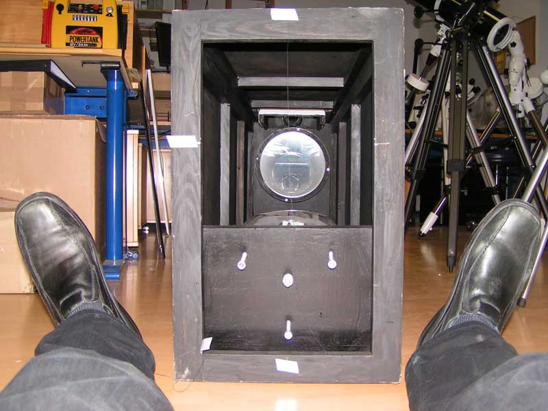

hallo Christian,
das find ich jetzt gut reagiert, dort können wir mit Kurt und anderen die sich wirklich gut auskennen diskutieren und allesamt was dazu lernen. Das Thema kann man gar nicht tief genug intus bekommen.
Und hier ist wieder Platz für Andreas Frage nach dem Schiefspiegler. Also mein Kollege hat einen 10" Yolo in Riesen Holzkasten, das ist definitiv kein Reiseteleskop, ausser man verwendet es auch als Boot ;-)
lg Tommy
