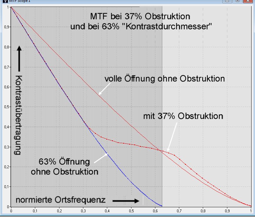

Hallo Gerd,
...Was interessiert ist das was vom Kontrast der vorn reinkommt noch hinten rauskommt und das sind einmal 0,37 und einmal 0,23 und das ist eine Differenz von 0,37-0,23 = 0,14!!!! Wenn ich wissen will welchen Kontrastunterscheid ich zwischen Beiden Optiken bei dieser Ortsfrequenz erkennen kann dann ist es die Differenz der beiden Werte die zählt und nicht die Relation welche Deine aufgeblasenen 0,23/0,37 = 0,62 ergibt...
Aha, so ist das also wenn man aus der Kontrastübertagung bei zwei verschiedenen Ortsfrequenzen den Kontrast berechnet. Das kannte ich bisher noch nicht. Aber ich bin dennoch fest der Meinung dass im obigen Beispiel die Kontrastübertragung für den Zmek- „Kontrastdurchmesser“ um den Faktor 0,62 kleiner ist als der für das obstruierte System und das man damit die Realität weit besser beschreibt als mit deiner Differenzformel.
Bleiben wir mal weiter beim Beispiel meines zweiten Diagramms weiter oben mit 75% Obstruktion. Da du dir ja das Diagramm so gründlich angeschaut hast wird dir wohl aufgefallen sein dass bei der normierten Ortsfrequenz nOF= 0,75 die Zmek-Kurve eine Kontrastübertragurn K(ü) von nahezu null anzeigt. Die Kurve für den obstruierten Durchmesser zeigt dann aber immer noch eine K(ü) = 0,18 an. Selbst wenn der Objektkontrast K(Obj) nur 0,30 betragen würde hätte man immer noch einen Bildkontrast
K(Bild) = K(Obj) x K(ü) = 0,18 x 0,30 = 0,054.
Ich behaupte derart geringe Bildkontraste kann ein gesundes Auge bei optimaler Helligkeit und angepasster Vergr. durchaus noch wahrnehmen.
Gehen wir eine Stufe weiter runter auf nOF = 0,70. Dann wird es echt spannend.Nach meiner Betrachtung wäre die Kontrastübertragung gemäß der Zmek-Kurve nur noch K(ü)= 0,03. Die des obstruierten Systems dagegen immerhin noch K(ü)= 0,22. Das wäre eine Minderung um den
Faktor 0,03/ 0,22= 0,13.
In Worten: Der Bildkontrast des Zmek „Kontrastdurchmessers“ beträgt hier nur noch 13% des Bildkontrastes bezogen auf das obstruierte System.
Nach deiner Rechnung wäre das ja nur ein Kontrastunterschied von 0,19. Aber ganz egal was nun richtig ist. Der Objektkontrast K(Obj) kann bekanntlich maximal = 1 sein. Dann hätte man bestenfalls noch
3% Bildkontrast gemäß „Kontrastdurchmesser“.
Da hört die Wahrnehmungsfähigkeit des Auges so ziemlich sicher auf und bei der nOF= 0,75 ist garantiert Ende der Fahnenstange für den „Kontrastdurchmesser“ bei 25% Obstruktion.
Das obstruierte System hat dann aber immer noch K(Ü) = 0,19. Selbst bei minderem Objektkontrast vom z. B. K(0bj) = 0,30 hätte man immer noch einen sehr wahrscheinlich wahrnehmbaren Bildkontrast
K(B) = K(obj) x 0,19 = 0,057.
Für das Beispiel mit 25% Obstruktion gilt für den Bereich ab nOF > O,75 nach meiner obigen Verhältnisformel glasklare Aussage:
Beispiel a) Der Bildkontrast der obstruktionsfreien Optik mit 75% „Kontrastdurchmesser“ wird hier gleich null.
Beispiel b) Wenn man mit typischen 37% Obstruktion von SCs o.ä. zu tun hat dann ist der Bildkontrast der obstruktionsfreien Optik mit 63% „Kontrastdurchmesser“ ab nOF> 0,63 gleich null.
Den Unterschied von Objekte sehen oder nicht sehen bei 25% oder mehr Öffnungsdifferenz finde ich schon dramatisch, besonders dann wenn man es schon öfters life und auch experimentell nachvollzogen hat. Ich weiß nicht so recht was du mit deiner Formel von der Kontrastdifferenz und dem wiederholten Vorwurf der Erbsenzählerei hier anstellen willst.
Gruß Kurt

Harrie Rutten gibt in Kapitel 18.7 von "Telescope Optics" eine interssante Analyse des Verhaltens der Obstruktion, wenn man die vorhandene Lichtstärke berücksichtigt. Das Auge hat ja eine unterschiedliche Kontrastschwelle je nachdem viel oder wenig Licht vorhanden ist. Dies wird in der Diskussion hier bisher gar nicht berücksichtigt.
Harrie legt dar, dass bei hochkontrastigen Objekten wie Doppelsternen die obstruierte Öffnung feiner auflösen kann (bei extrem guten Seeing), bei niedrigkontrastigen (Planetenoberfläche) jedoch die unobstruierte Öffnung. Achtung der Vergleich erfolgte bei gleich grossen Öffnungen!
Harrie trägt in der MTF Darstellung Auflösung in Linienpaaren gegen Kontrast auf und zeigt zwei Fälle, einen mit 100% und einen mit 10% inhärentem Kontrast, jeweils für 0% und 40% Obstruktion sowie hellem und schwachem Licht. Auch die Kontrastschwellen für jeweils ein hell und ein schwach erleuchtetes Objekt sind als Linien eingezeichnet. Für ein hell erleuchtetes Objekt sind folgende Auflösungen abzulesen: Bei 100% Kontrast 155 (0% Obstruktion), und 165 Linien (40% Obstruktion). Bei 10% Kontrast 100 Linien (0% Obstruktion) und 65 Linien (40% Obstruktion).
Wie sich das unter Einbeziehung der unterschiedlichen Öffnung auswirkt, ist hier nicht explizit untersucht worden. Die Faustformel von Zmek bezieht das aber meiner Meinung nach ein, ich habe sie am Vergleich 150mm f/6 Newton mit 33mm Obstruktion zu 150mm SC mit 50mm Obstruktion und 120mm Apo gut bestätigt gefunden. Der Newton hat das hellere Planetenbild, aber man sieht etwa gleich viel Details wie am Apo.
William Zmek, wie auch Suiter der ihn und seine Formel ausdrücklich zitiert, verwenden den Kontrastdurchmesser um zu zeigen dass ein obstruiertes Teleskop das entsprechend mehr Öffnung hat mit einem kleineren unobstruierten mithalten kann, also als Argument FÜR den Spiegel. Ich kann nicht nachvollziehen wie man das als "Verkaufsförderung" für Refraktoren gebrauchen könnte, wie du hier öfters meinst. Zudem der grössere Spiegel bei Deepsky auf jeden Fall die Nase vorn hat.

Mein MTF-Schlüssel für die Praxis ist relativ einfach gestrickt und völlig ausreichend um zu einem guten obstruierten Teleskop für die praktische visuelle Beobachtung zu gelangen:
Obstruktion verursacht die Verkleinerung des zentralen Beugungsscheibchens, was manche Detailerkennung erleichtert.
Obstruktion mindert andererseits den Kontrast auf die volle Öffnung bezogen, was manche Detailerkennung erschwert.
Es gilt, den richtigen Kompromiss zu finden und der liegt bei einer Fangspiegelgröße die ausreichende Ausleuchtung der vollen Öffnung gewährleistet, ein Näherungswert für diese Entscheidung liegt m.E. bei 70/75% am Rand.

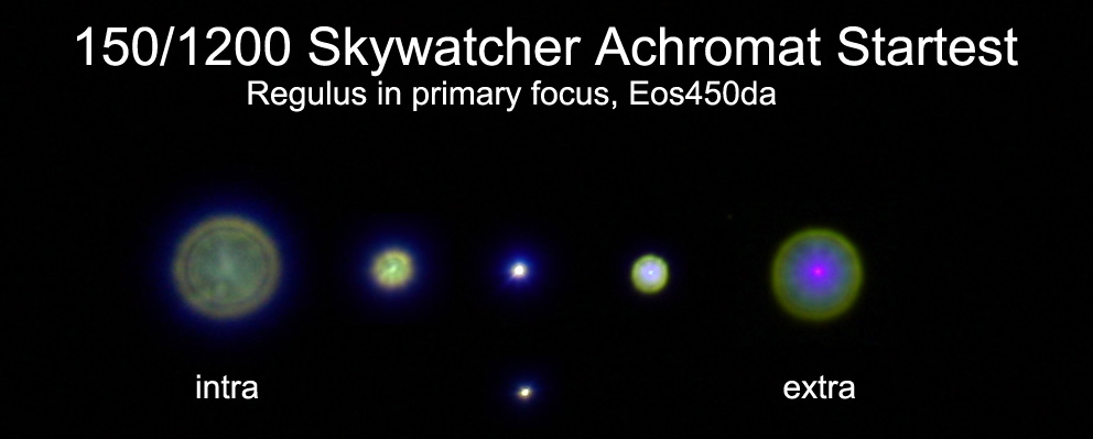

Ich hatte letztens Gelegenheit die Farbenpracht eines 150mm f/8 Achros zu dokumentieren. Nie würde ich das für Planeten empfehlen!
lg Tommy
