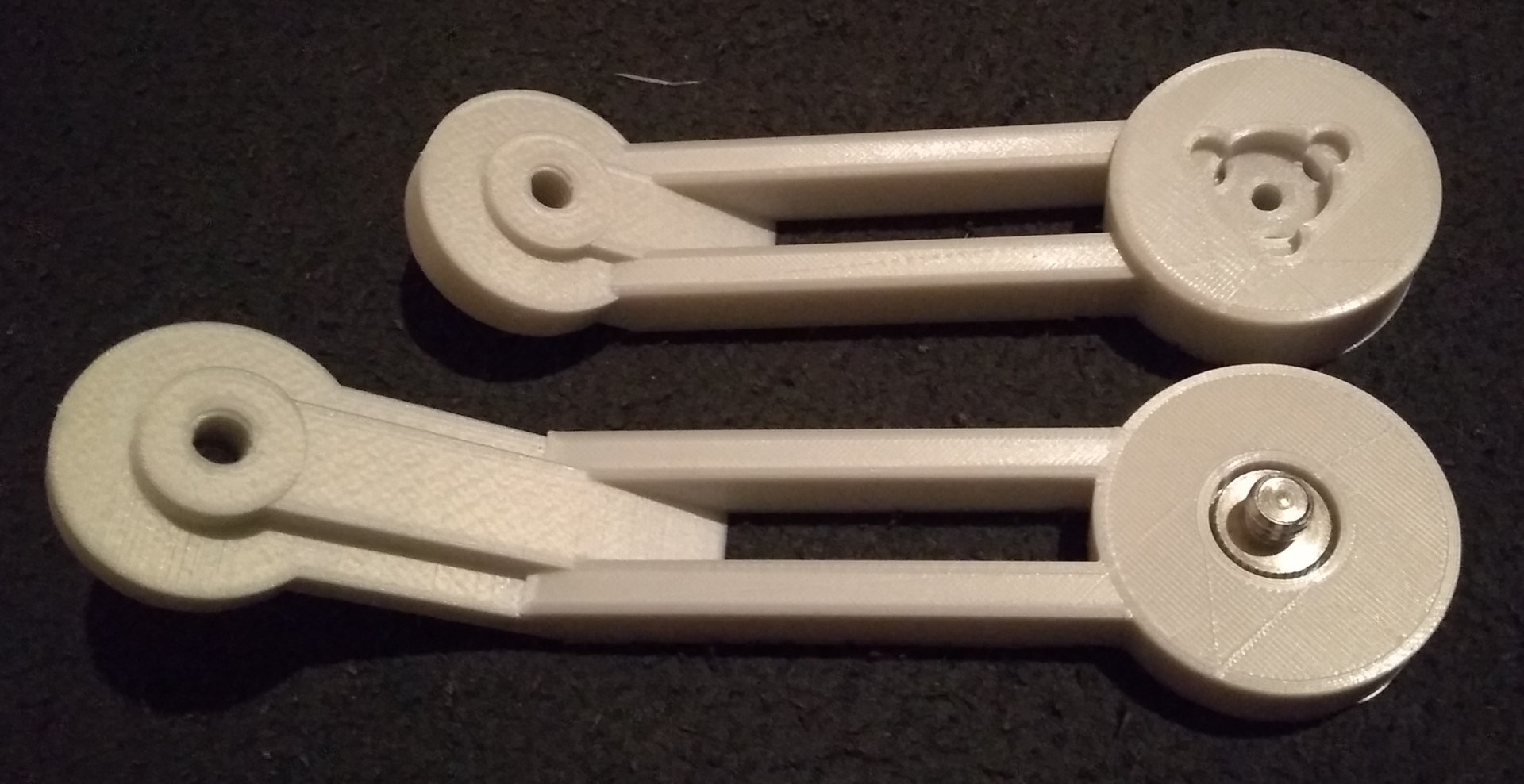

Getestet. Und noch einmal überarbeitet. 2x kleine Kritikpunkte.
1.) Gewicht ist jetzt auf der anderen Seite etwas zu weit vom Mittelpunkt. Daher den einen Arm gekürzt.
2.) Die äusseren Gummifüße schleifen am Arm. Daher den Mittelteil etwas angehoben.
Drucke den Winkel noch mal. Ansonsten paßt es.
Gruß Play
Sieht jetzt so aus. Auch kleiner geworden. Könnte wahrscheinlich auch mit in den Seestar Koffer passen.
Gewicht ist jetzt besser austarriert und die kleinen Gummifüße kommen nicht mehr an die Streben.
Oben der neue Winkel. Passend für Hamburg. Eine variable EQ Montierung habe ich ja schon.

Oder das Seestar auf eine EQ stellen. Eine verstellbare Polhöhenwaage hatte ich mir schon gedruckt. Aber da ich es zu 99% in Hamburg nutze, reicht der Winkel völlig aus. Der dann auch einfach mit im Koffer liegt. Sonst muß man halt zusätzliches Equipment mitschleppen. Ich sehe da keinen Grund drin. Ausser, ich würde es an einen völlig anderen Ort hin mitnehmen.

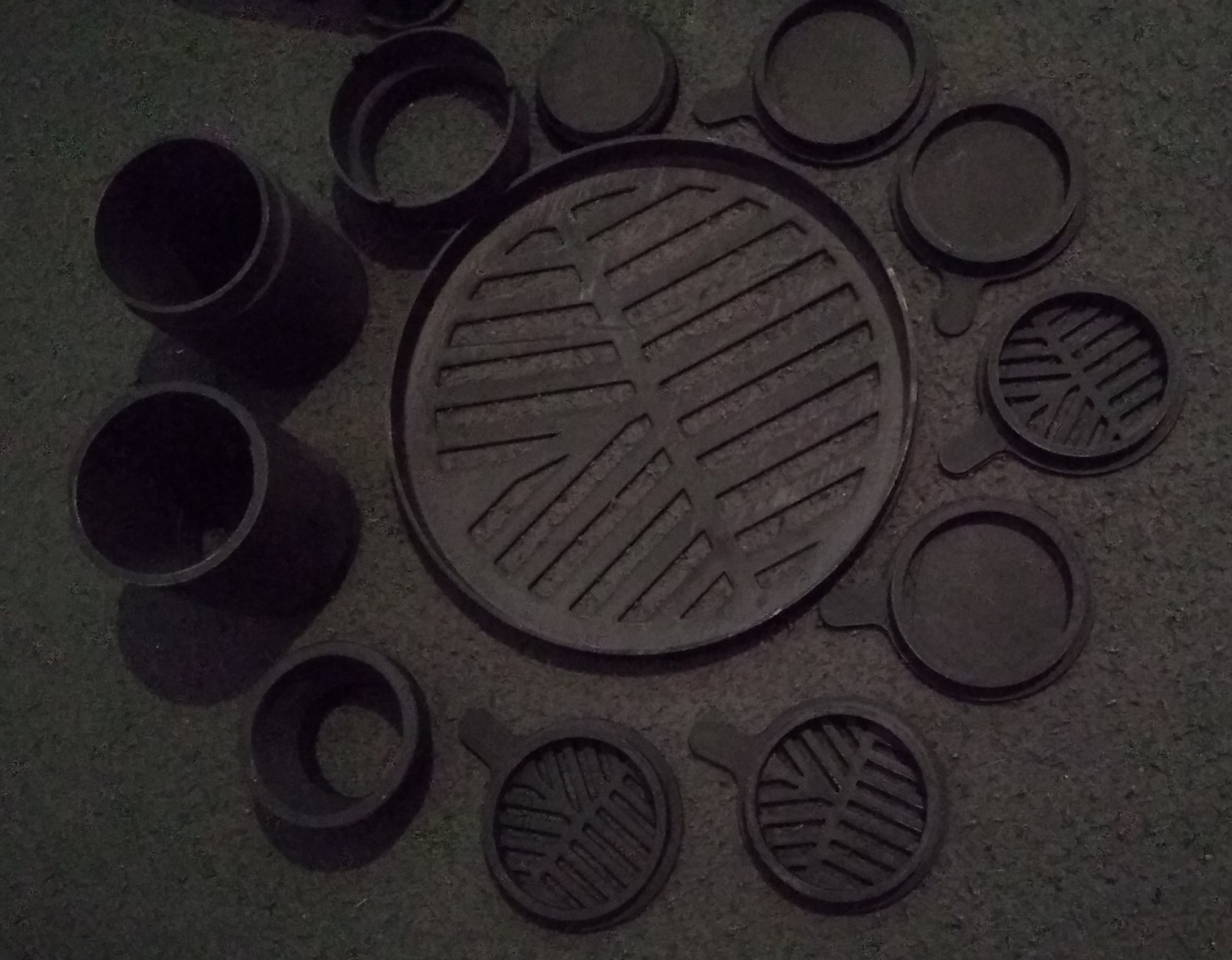

Hier ein paar 3d Druckteile für das Seestar. Schutzkappe, Bahtinov Maske, Tauschutzkappe, Filterhalterung.
In der Mitte die Bahtinov für meinen 127er Mak.
