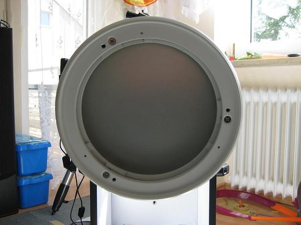

Ich habe mal eine Frage ob mann die Bedienungsanleitung irgentwo auf deutsch runterladen kann?
Und am HS sind 6 Justierschrauben, drei sind versenkt und drei die etwas grösser sind, welche davon sind Justierschrauben und welche Fixierschrauben? Ich habe den 200/1200.
Danke Voraus
MfG Waldemar

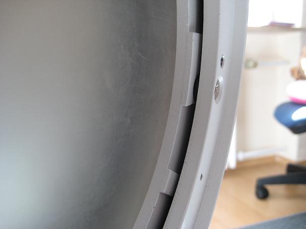

ich denke das die versenkte Kreuzschlitz den Spiegel hält und einstellt und die Inbusschraube daneben sichert.
Bei meinem 12"er schaut das wie folgt aus:
Ich werde einfach mal ausprobieren.
TS hat mir auch so geantwortet dass die keine Schraube fixierschraube ist.

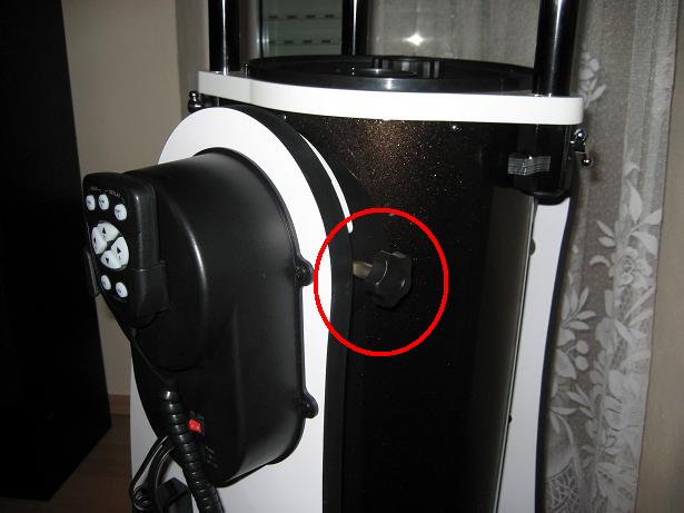

Mann muss nur diese Schraube rausdrehen und schon ist der Tubus von der Montierung gertennt.
MfG Waldemar

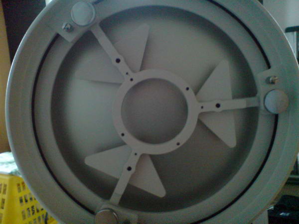

Der 12" Felxtube hat an der Spiegelhalterung bereits eine Aufnahme für einen 80mm Lüfter. Leider liegt der Spiegel hinter frei. Wenn man den Lüfter einfach so verbaut wälzt er nur hinter dem Spiegel um. Für die schnelle Abkühlung sicher auch von Vorteil.... aber wenn man was gegen das TubusSeeing machen will muss man eben mehr tun.
Ich hab bei meinem Gerät nun auch eine Lüfter verbaut und den Boden geschlossen. Der 120mm Lüfter kann über Poti geregelt werden. Warum der 120mm Lüfter wenn die Aufnahme für einen 80mm vorhanden ist? Ich hab mehrere Größen durchprobiert und bin dann doch zu den 120mm gegangen weil sich diese Größe am besten regeln ließ, die besten Laufeigenschaften aufweist und das geringste Geräusch abgibt.
Am inneren Rand des Rings der die Spiegelhalterung trägt habe ich 3mm Schaumband aufgeklebt um genügend Abdichtung zu erhalten. Um den Boden zu verschließen habe ich 1mm Sperrholz verwendet. Das ist stabil genug und doch flexibel. An 3 Stellen mussten Aussparungen rein um genug Raum für die Justierschrauben zu haben. Am Teleskop wird das ganze mit 3 Klettpunkten befestigt die ich auf den Streben der Spiegelhalterung angebracht habe. So kann man das ganze auch vor Ort ohne Werkzeug schnell demontieren. Erste Tests stehen noch aus. Bis dahin will ich noch was an der Stromversorgung ändern denn der Lüfter will ja auch versorgt werden.
Wer will Bilder dazu?
Micha
