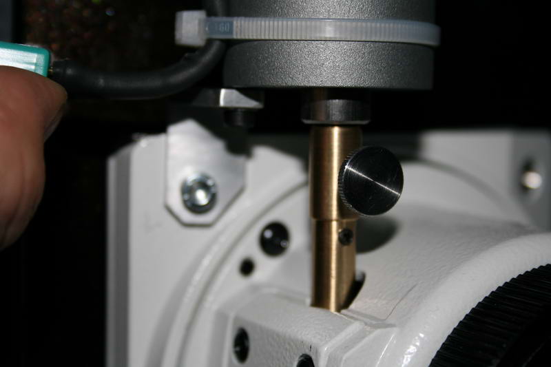

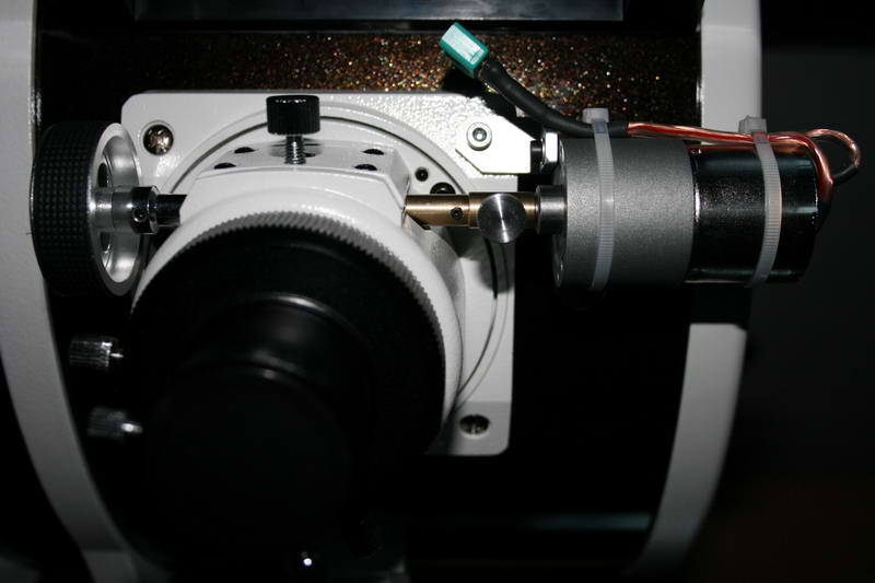

Habe die Tage einen Motorfocus nachgerüstet.
Steuerung und Motor sind so wie im Selbstbauforum von mir schon einmal vorgestellt.
das war hier
Diesmal habe ich allerings den Motor direkt über eine Hülse an der OAZ-Welle angeschlossen. Entkoppelt wird das ganze über die kleiner Rändelschraube wenn man den Antrieb mal nicht braucht.

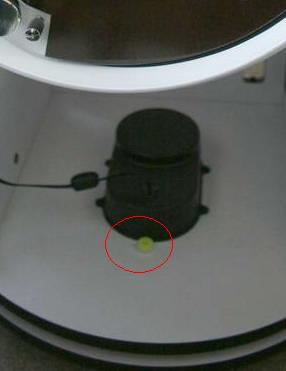

Hast Du den Unterbau genau aufgestellt? So "in etwa gerade" funktioniert da leider nicht. Das Dingen muss exakt gerade stehen.
Um das zu gewährleisten hab ich auf dem Teller neben dem unteren Motor eine Dosenlibelle aufgeklebt und mir für die Wiese den hier gezeigten Unterbau gezimmert.
Wenn man am Polarstern das Telskop justiert und dann Richtung Süden schwenkt machen "ein paar Millimeter" außer Waage schon sehr viel aus.
Micha

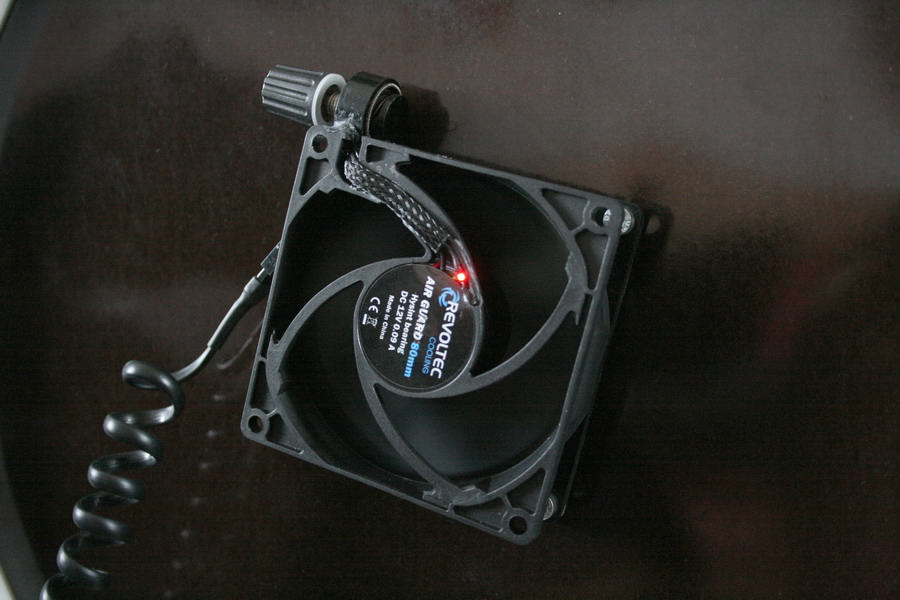

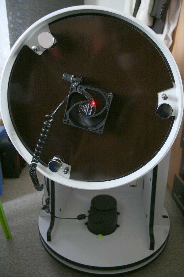

PS.: ich hab vor längerer Zeit den Tubus verschlossen und einen Lüfter mit Poti eingebaut. Die Leiterbahn des Potis wurde auf einer Seite gekappt damit man den Lüfter ausschalten kann. Die Platte ist übrigens 1mm Pertinax.
EDIT: Bilder vergessen

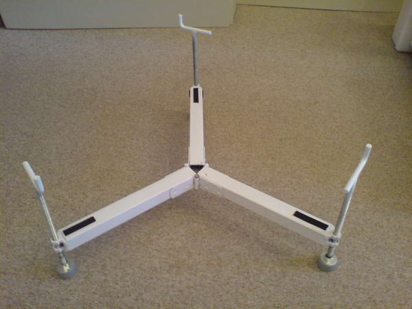

Hallo Nadine,
(Bild 1)
was Du als erstes kaufen solltest ist so eine Dosenlibelle. Die gibts für etwa 10 Euro inkl. Versand bei Ebay oder im Fotoladen.
Ohne dieses kleine Teil bekommst Du die Rockerbox nie genau aufgestellt.
(Bild 2)
Als zweites würde ich Dir schwenkbare und feststellbare Rollen empfehlen. Ich bin sehr froh das ich die Teile dran habe und glücklich über jeden Meter den ich die Tonne nicht tragen brauch.
(Bild 2 + 3)zeigt nochmal den Unterbau zum verstellen...einmal einzeln und mit aufgesetzter Box.
Micha
