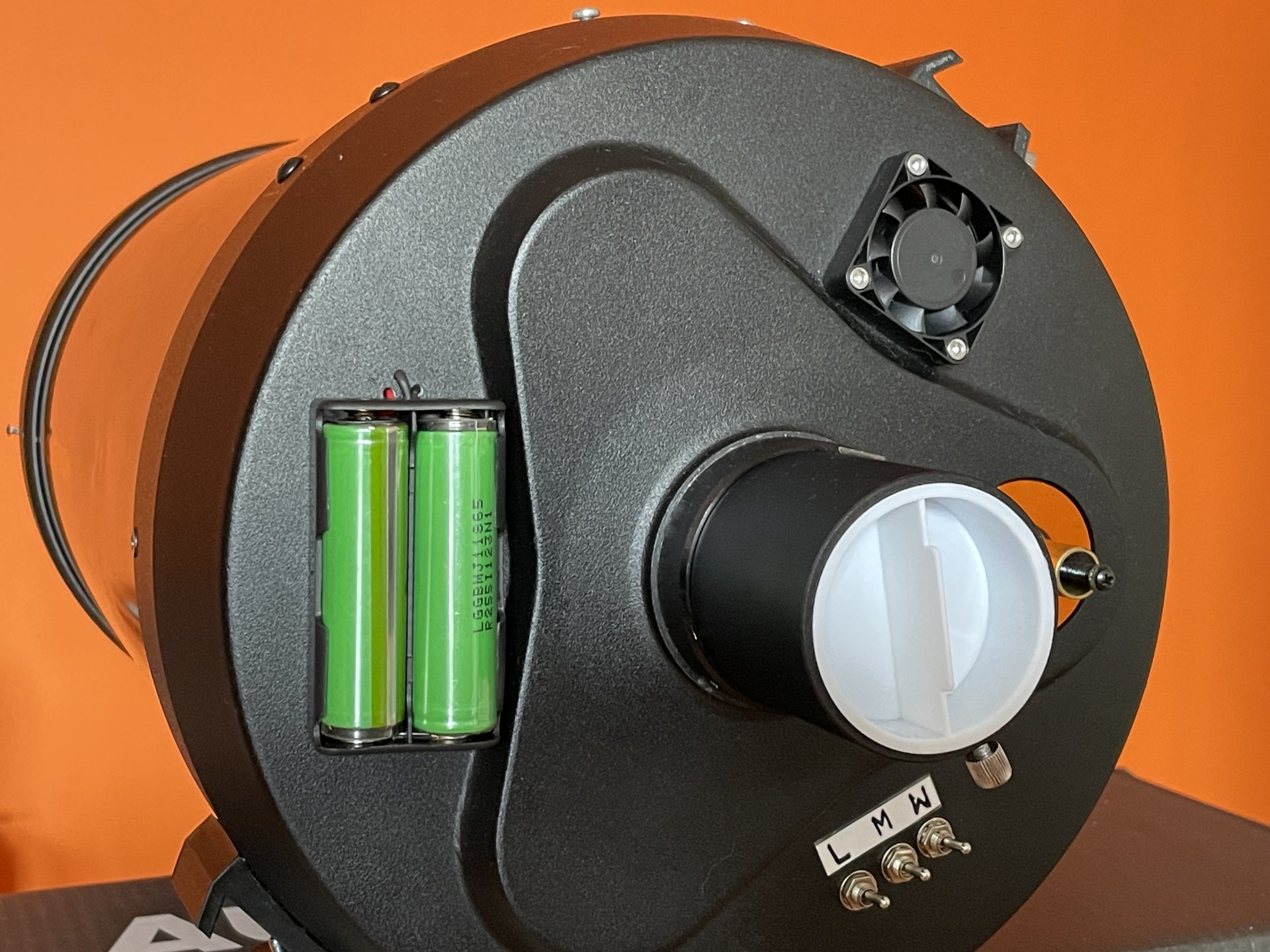

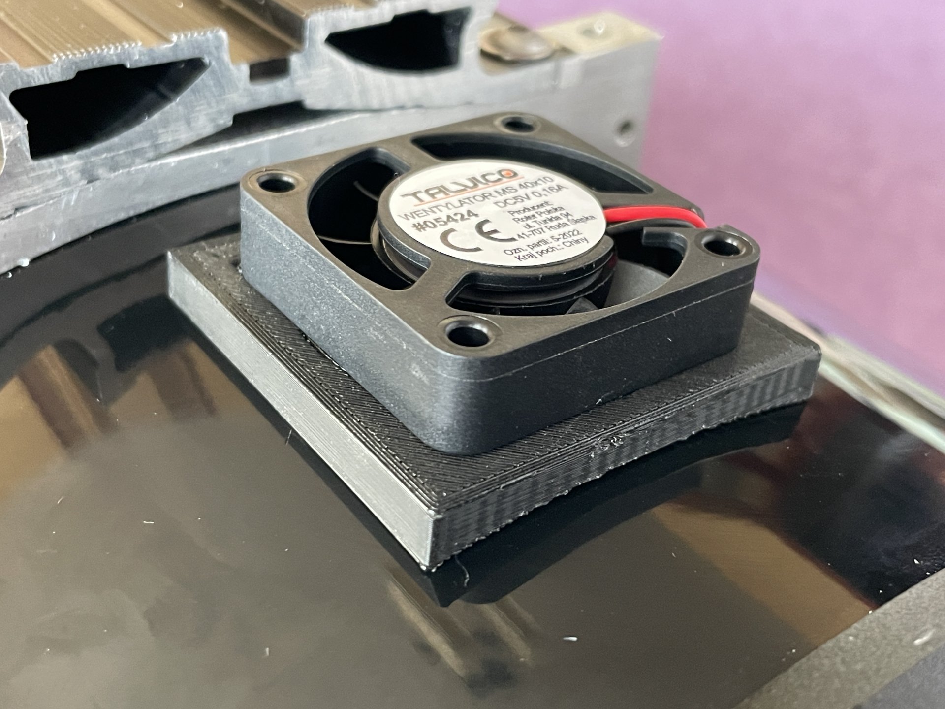

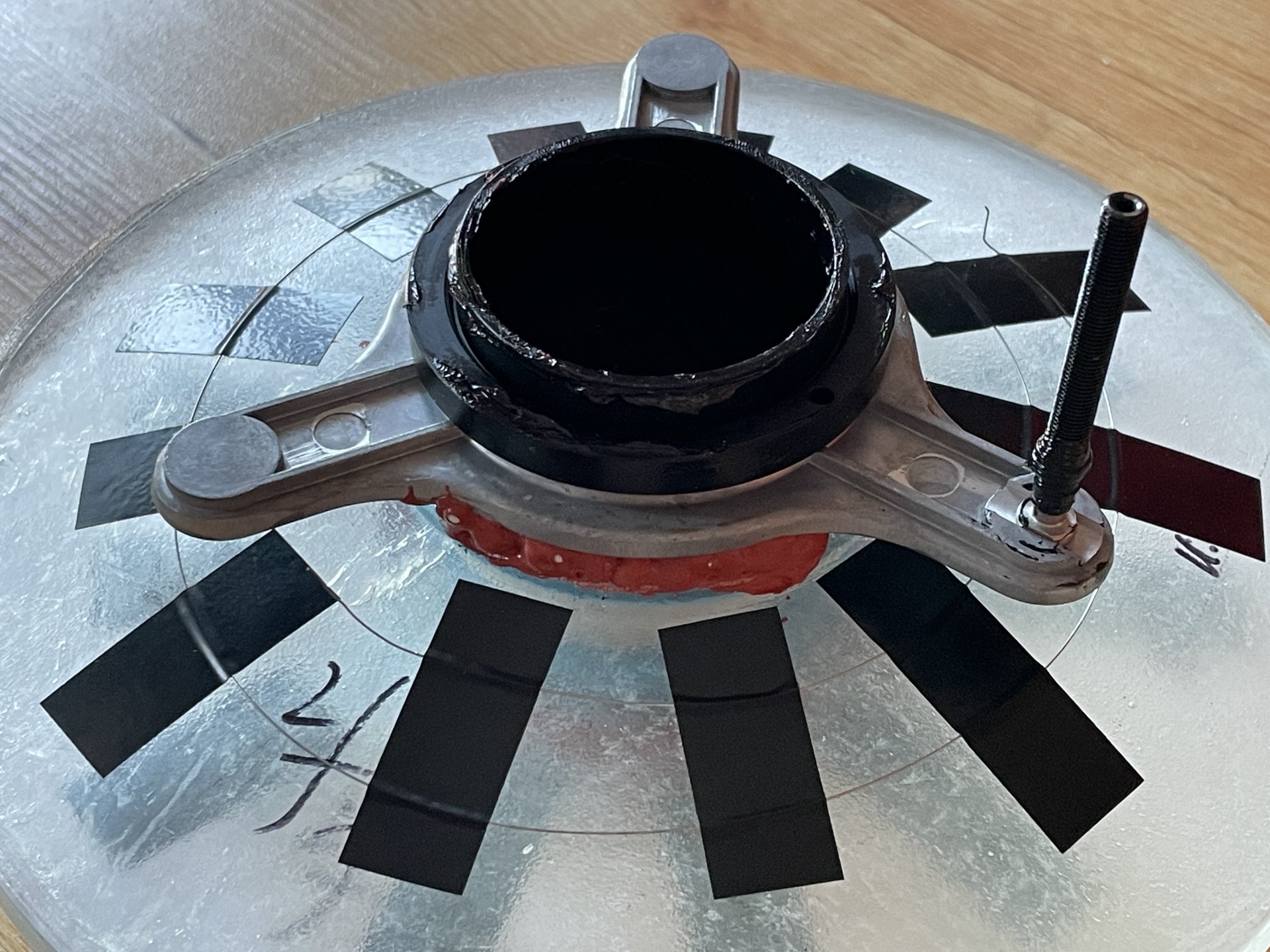

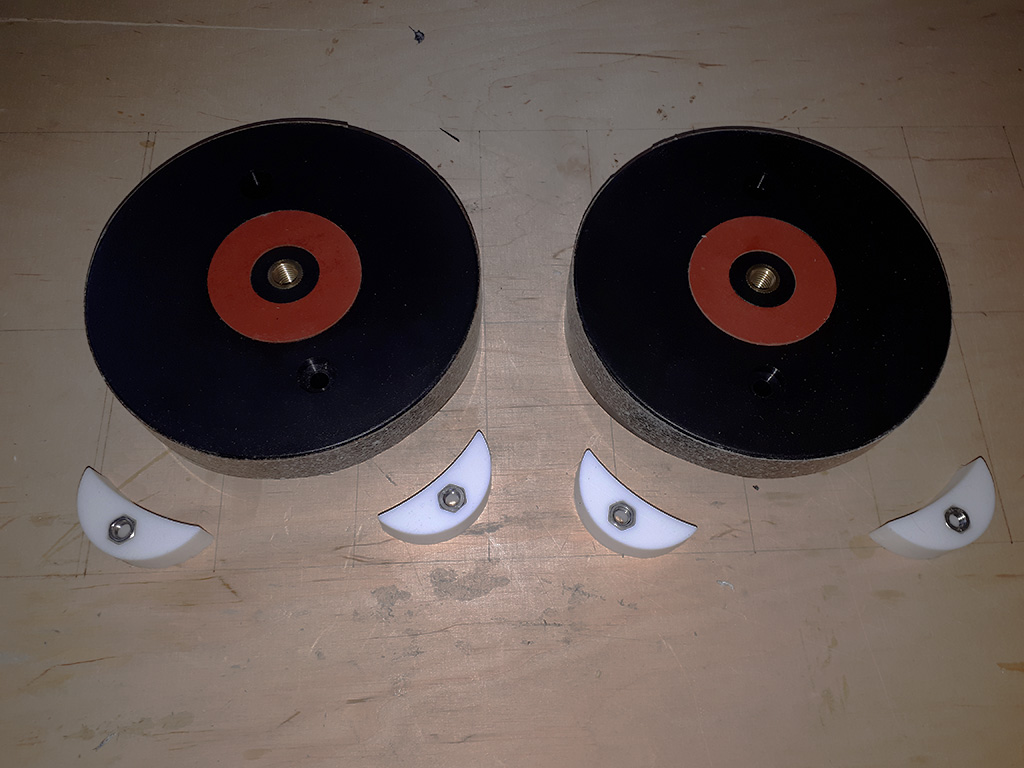

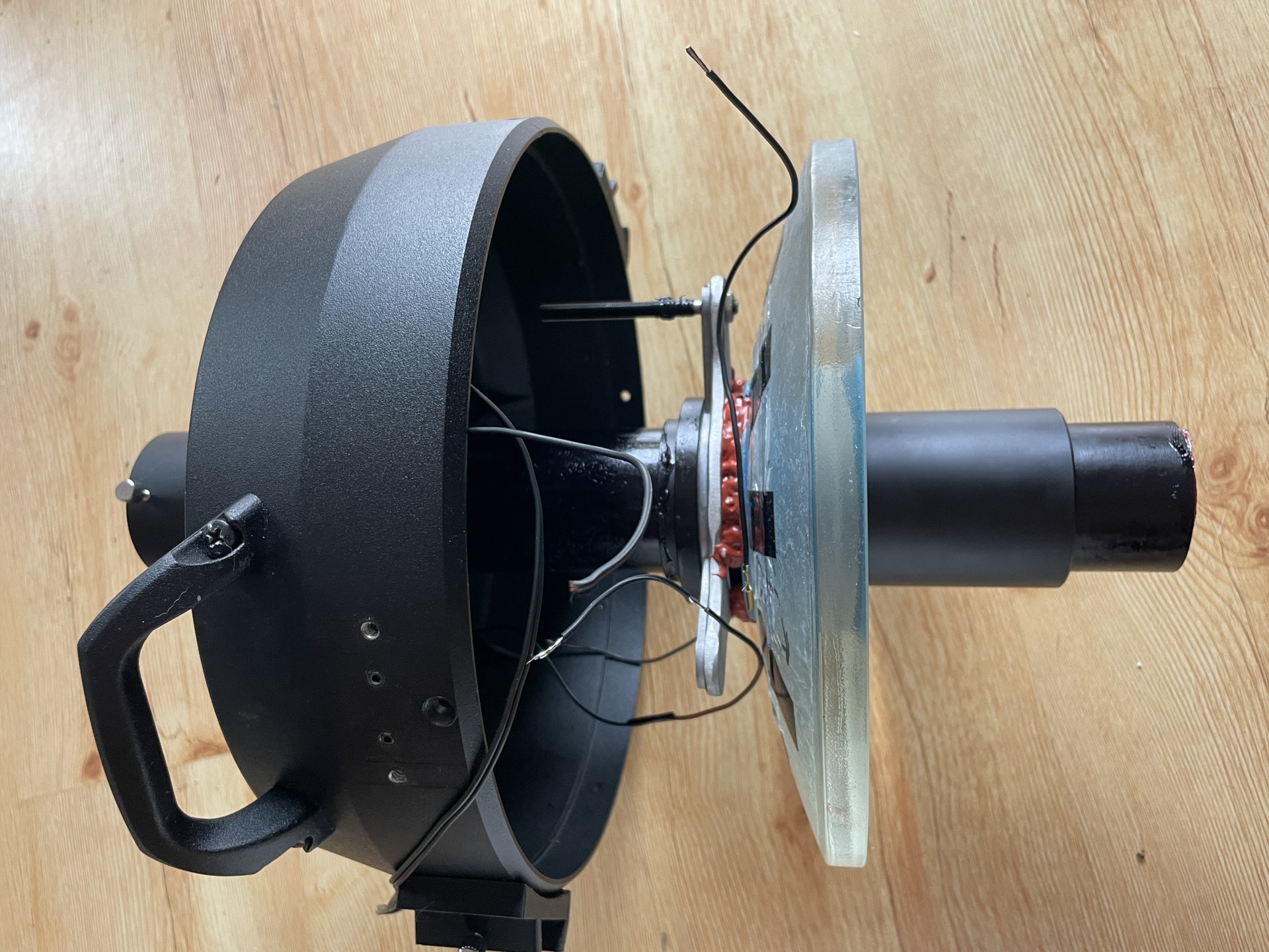

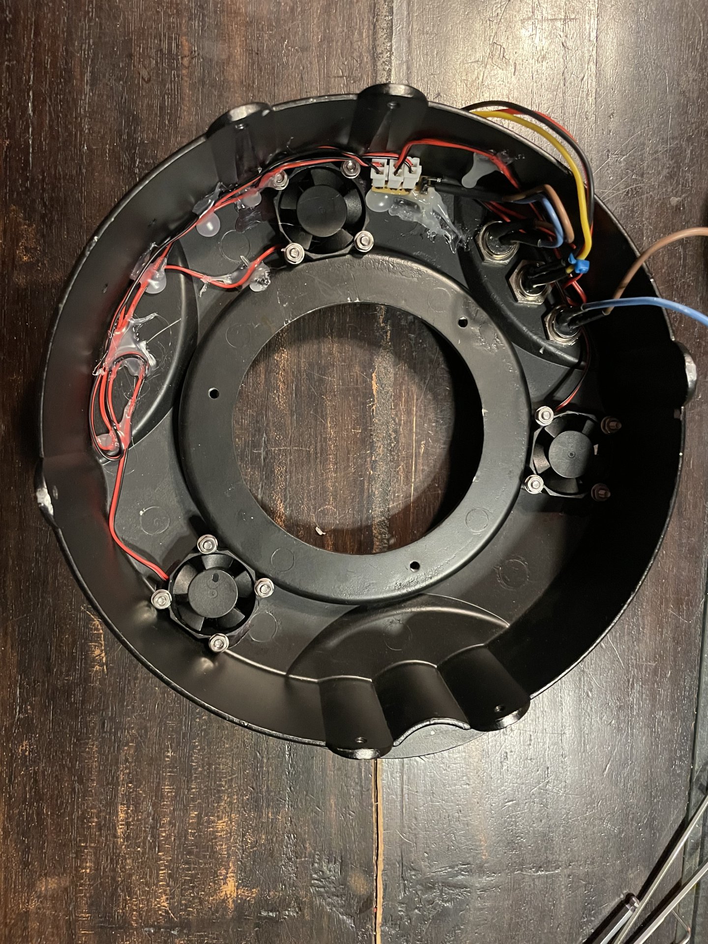

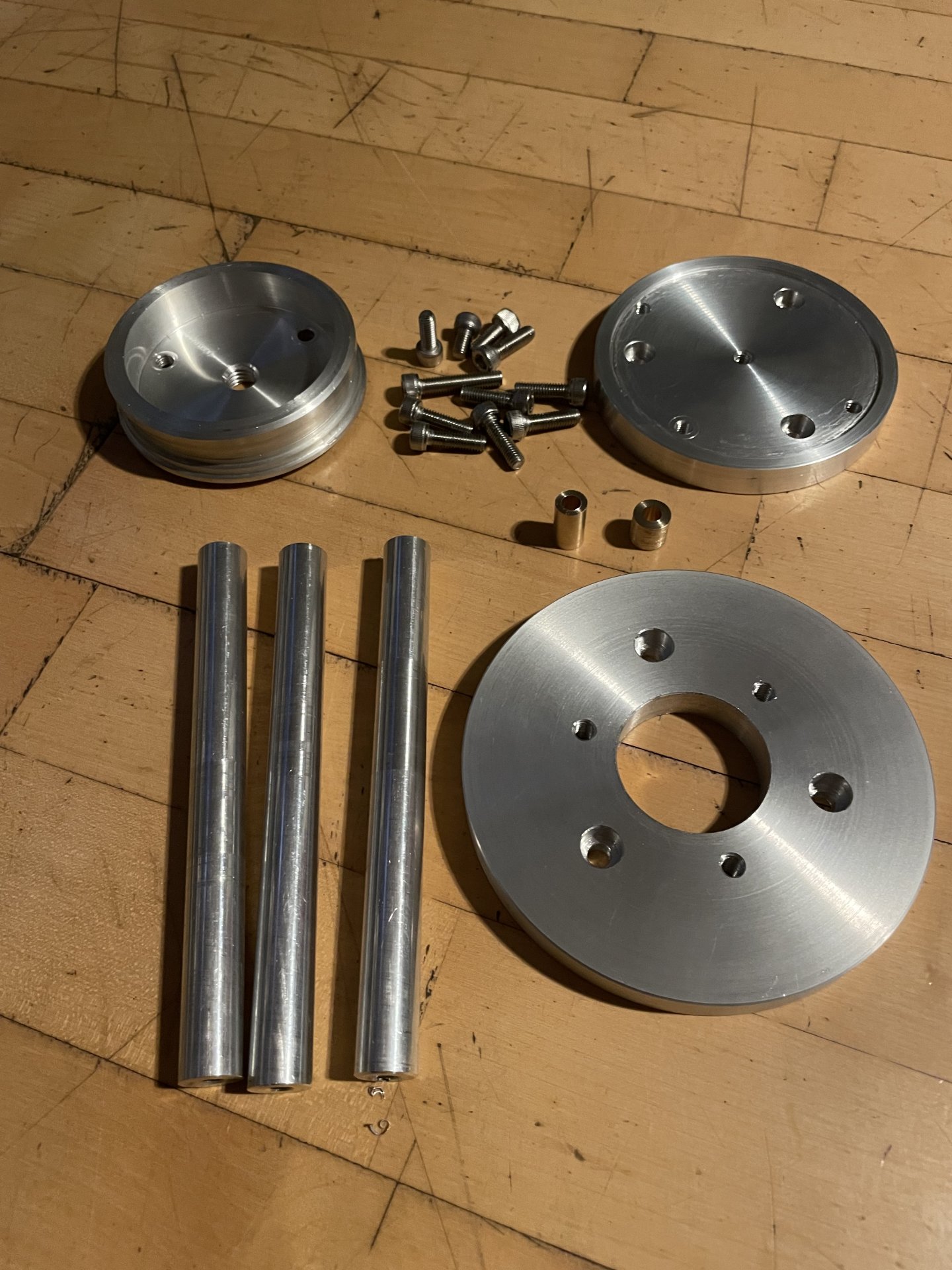

Bei mir - mein Celestron C9.25 lauft jetzt mit zwei Geblase, Hauptspiegelheizung sowie Korrektorheizung. Ich muss nur noch die Optik neu Justieren.
Auf den Bildern: Geblase vorne (Luft wird abgesaugt) Hautpspiegel mit der Verkabelung, hintere Seite des H-Spiegels mit dem Heizdraht, hintere Zelle mit dem zweitem Geblase, akkus und drei Schalter (fuer Korrektorheizung, H-Spiegelheizung sowie Beluftung)

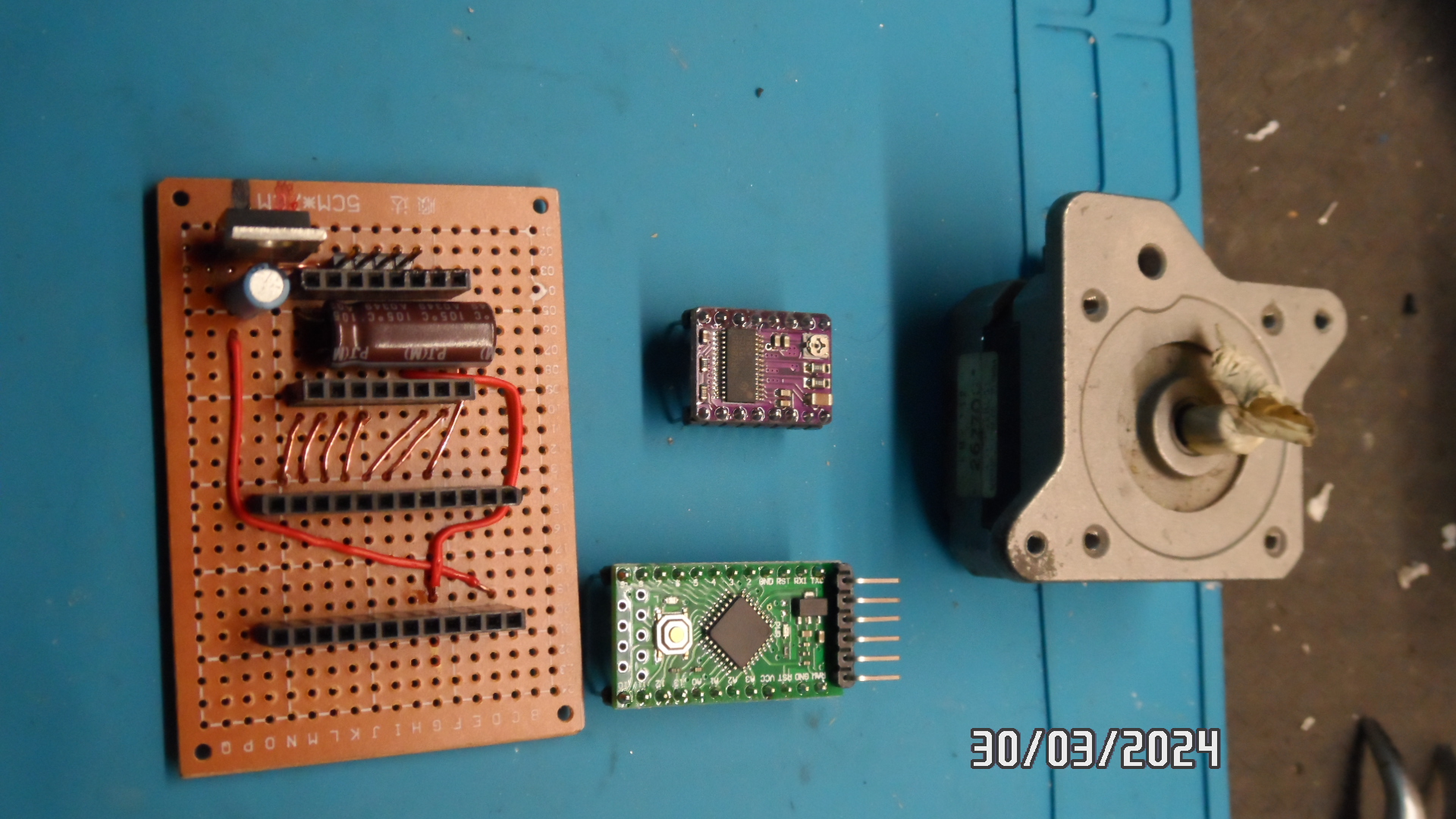

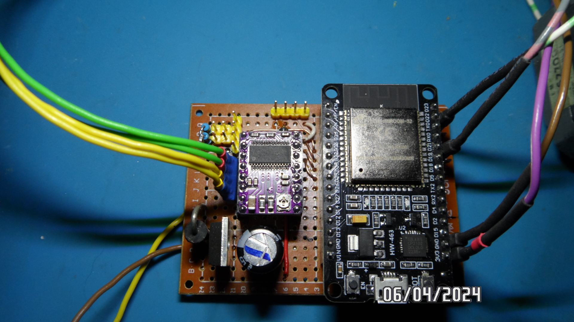

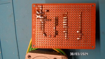

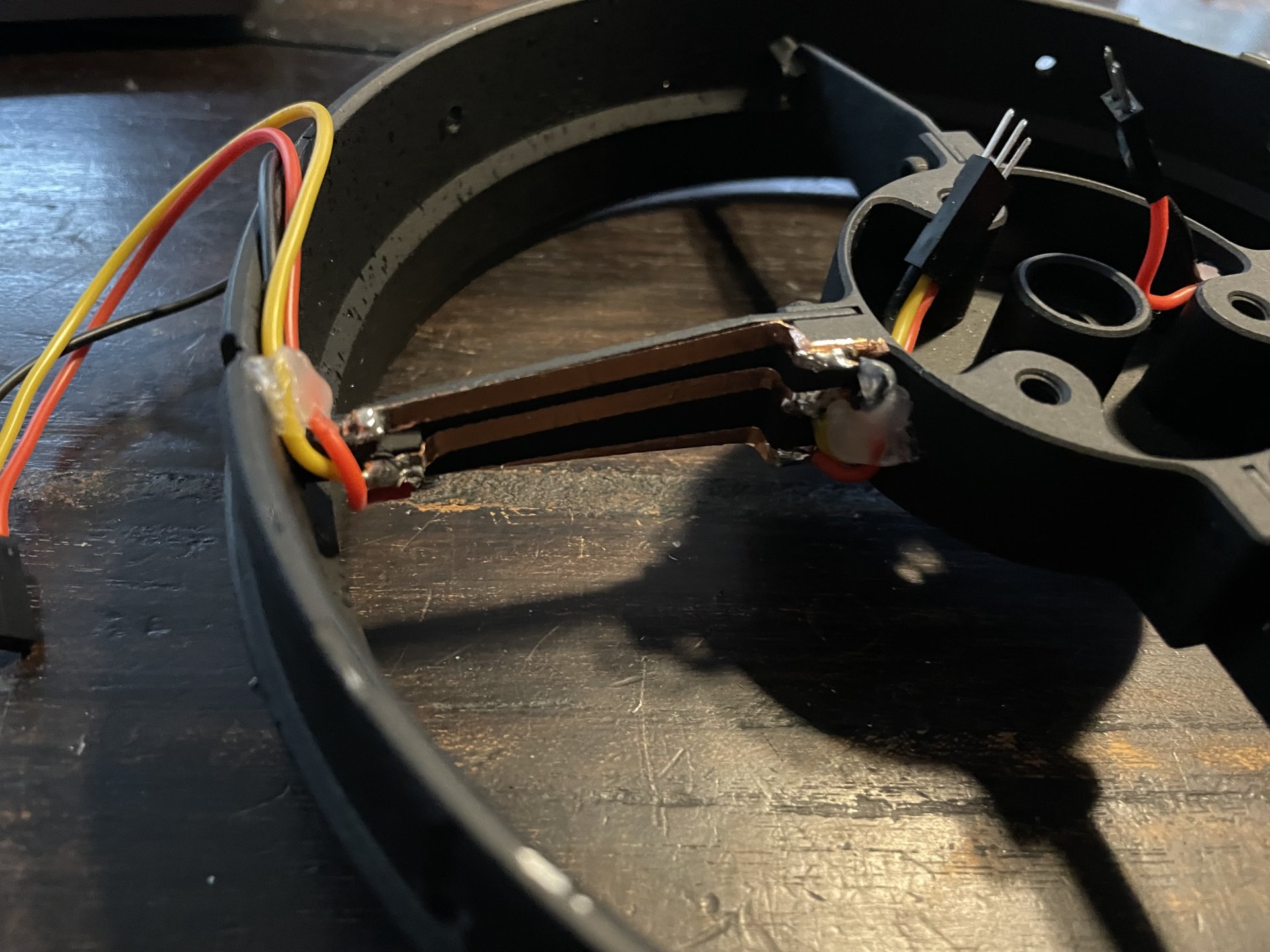

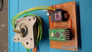

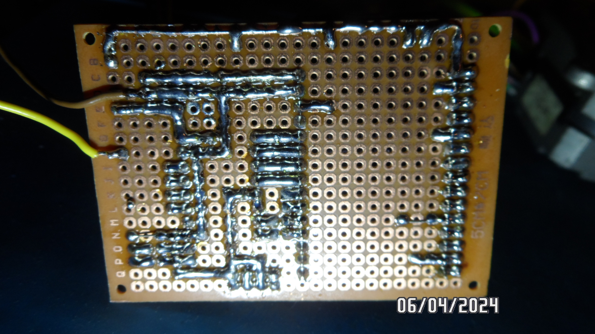

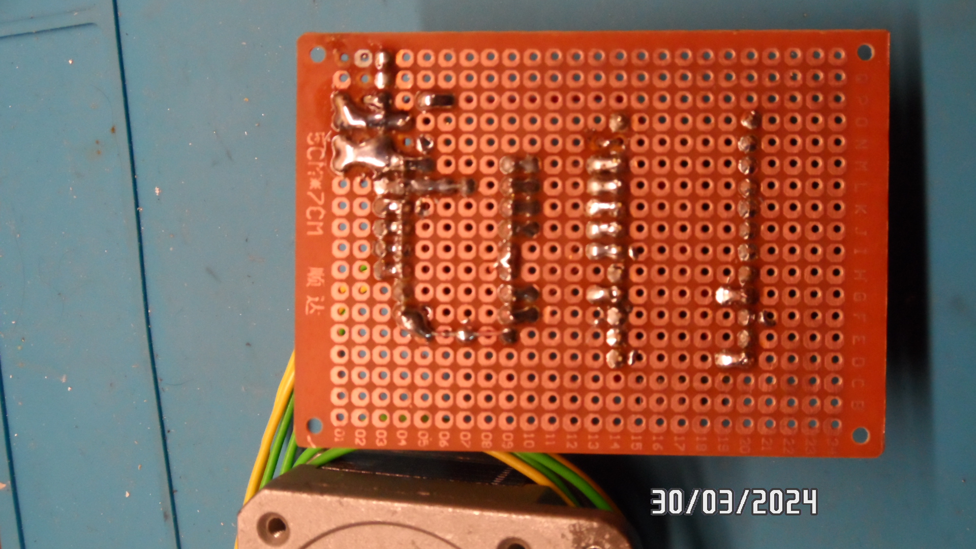

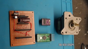

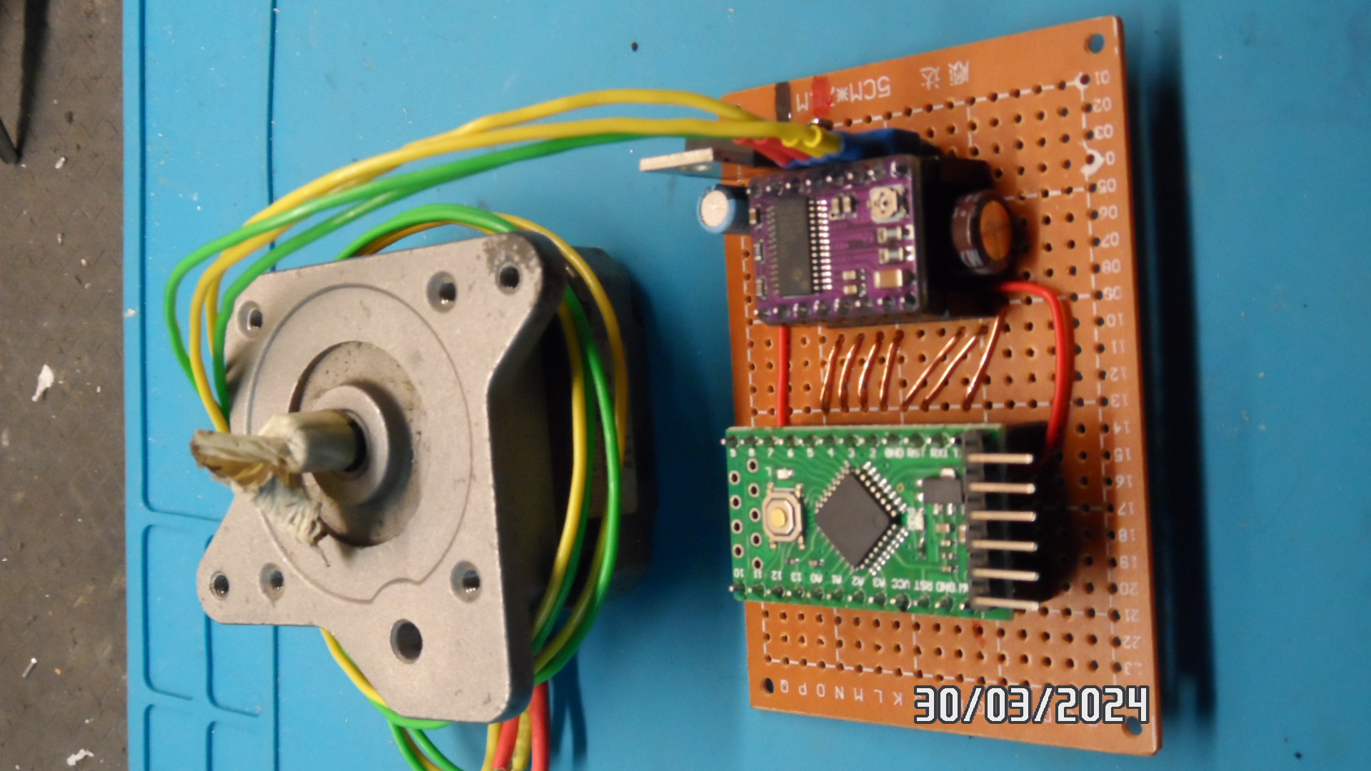

MyFocuserPro2
Die Platine hat schon das Nötigste drauf und über die Zusätze muss ich mir noch Gedanken machen oder ausspinnen, allerdings bau ich den nicht mit dem Nano auf sondern mit einem Clone der weitaus besser und schneller ist.
Problem.. der Clone hat keine USB Schnittstelle und ich werde da wohl einem FTDI vorsätzen müssen oder aber ich stell die Wichen gleich auf Bluetooth was dann aber Wartezeit mit sich bringt da ich das HC05 erst bestellen müsste.
Der Stepper hat genug kraft für das Dual Speed und ist aber auch nicht das was im Original benutzt wird denn er hat einen Steppwinkel von 3.75° also mach Pro Umdrehung nur 96 Schritte, da die SW. jedoch Open Source ist stellt das kein Problem da, man muss sich dann halt mal durch das Komplette Programm Quälen und abändern.
Grob aufgebaut und Grundlagen verschaltet ist abgehakt.. jetzt geht es nur noch um die Optionen die ich dazu machen.. da wäre Display ( hab mehrere Varianten hier ) Manuelle Steuerköpfe oder Zahlenblock, Temperaturfühler für den Tubus , Spannungsüberwachung, Endlagenschalter Bluetooth oder FTDI.
Auf Kabelgedöns würde ich eigentlich gerne verzichten hab ohnehin unter Nina schon 3 Kabel die zum PC führen, dazu kommt Bluetooth Maus und Bluetooth Controller Stick, ich war schon fast soweit mir einem Mini PC zu kaufen den ich an die Montierung bauen kann, aber der Preis ist mir einfach noch zu saftig.
Das Wetter bereitet mir Probleme.. den ganzen tag schon wieder Kopfschmerzen.. ich fühle mich da echt an die Situation erinnerte als ich Hirnblutungen hatte.. was der gleiche Film war und dies verunsichert mich ungemein.
Für heute hab ich genug gedacht und gelötet.. morgen geht es weiter und ans einlesen von Programm ist unter diesen umständen auch nicht zu denken.

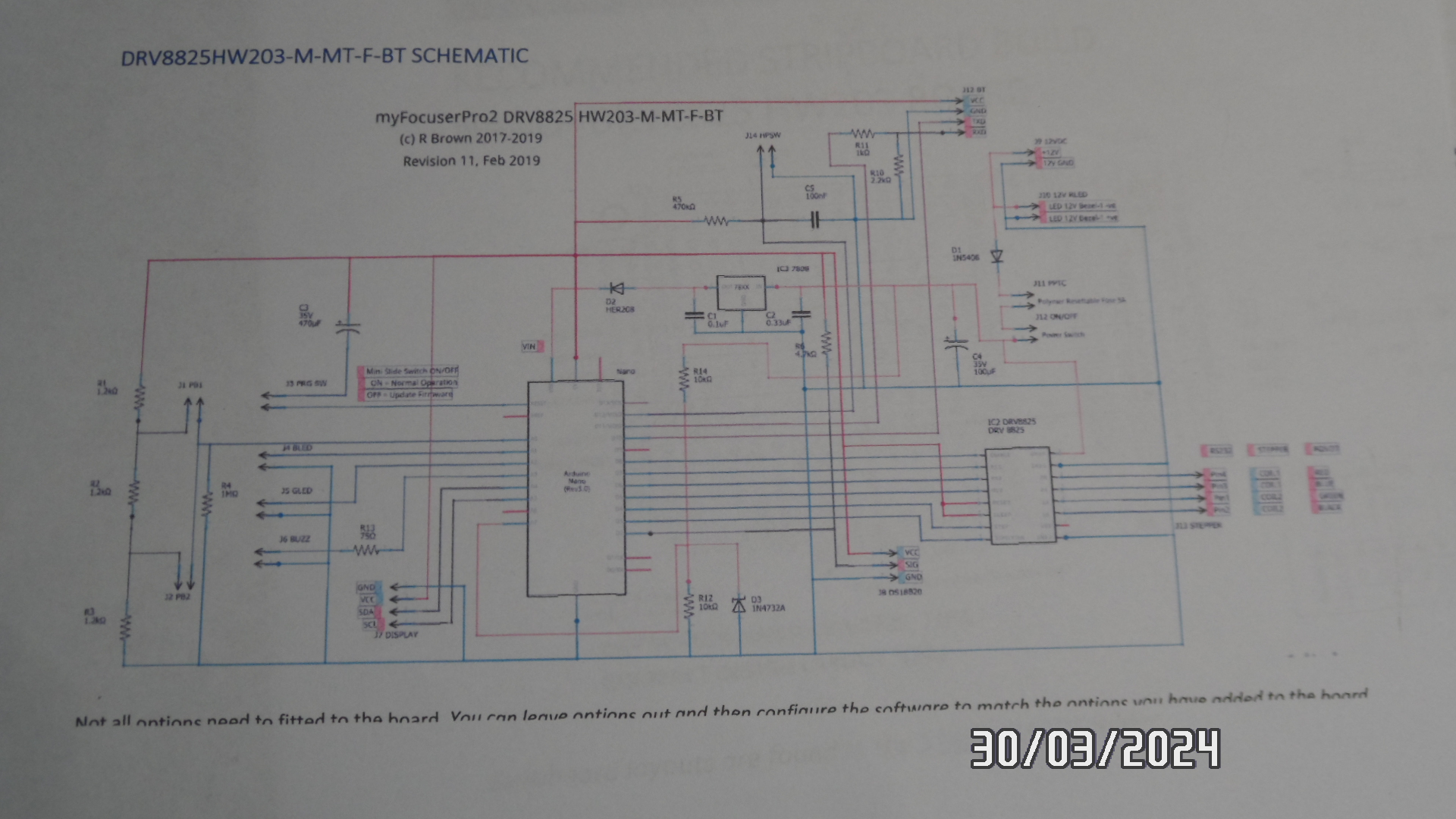

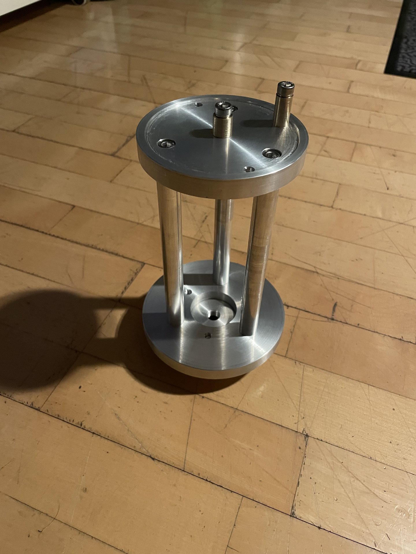

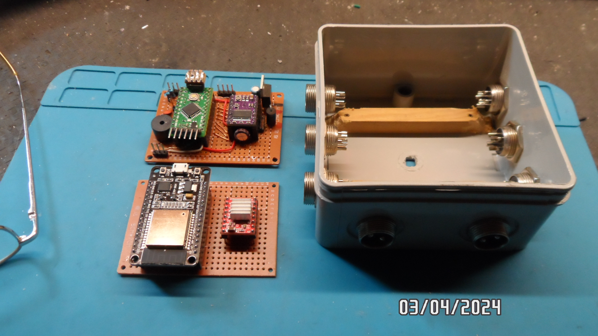

ich war von der Idee beflügelt anstatt eines Nano oder auch dessen Clone einfach einen ESP32 zu benutzen der schon WIFI on Bord hat also ging ich daran das Programm abzuändern.
Nach einigen stunden der Verzweiflung kam mir der geistesblick " schau doch mal nach was es sonst noch so gibt und schon mit ESP32 umgesetzt wurde.."
Also gegoogelt und siehe da:
myFP2ESP32 1 Programming
Ich hab das was ich schon an Programmänderungen und Anpassungen gemacht hatte sofort verworfen und mich daran gesetzt die ESP32 Version aufzubauen.
Ganz wichtig und das möchte ich jedem mit auf den weg geben.. haltet euch unbedingt an die Anleitung und übergeht keine Details.. das zahlt sich nicht aus, ich hätte mir gut 24 Stunden Arbeit ersparen können, es ist sehr aufwendig den ganzen Text zu verarbeiten und in Vorbereitung zu gehen aber nur so wird das auch was.
So sieht meine Platine jetzt aus und alles ist funktionell, was noch bleibt ist der Anbau an den Tubus und Verknüpfung mit Nina, unter Win10 Läuft schon alles geschmeidig W-lan.
Die erste Variante hab ich übrigens auch fertig gestellt und sie Läuft eben so gut aber ich hatte keine Lust auf meine HC-05 Module zu warten.
Ganz klarer Vorteil dieser Version.. WIFI läuft eigenständig auf Core 1 und der Rest auf Core 2, soll heißen das WIFI läuft eigenständig und wesentlich Stabiler so das es zu keinen Verbindungsabbrüchen durch Programm bedingte Performens kommen kann, man kann den Core 2 sogar Vollständig Via W-Lan neu Booten ohne das die Verbindung abbricht.

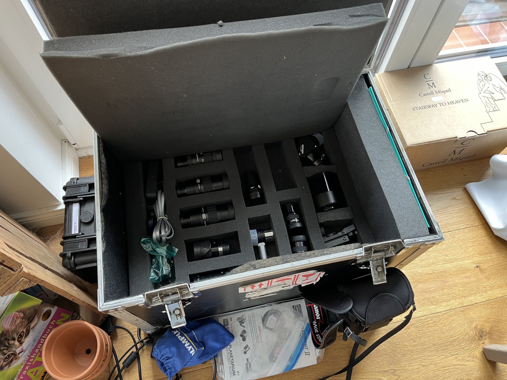

Das ganze wird jetzt noch gut verpackt in diesem Gehäuse.. da hatte ich schon mal vorab die Nano Version eingebaut, allerdings werde ich noch ein Paar Programmteile dazu fügen den ich will noch Heizung / Kühlung und eventuell Steuerung der Montierung wie auch Sonstige Datenübertragung integrieren.. dazu muss ich mich aber erst mal einarbeiten denn der ESP32 ist absolutes Neuland für mich.

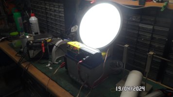

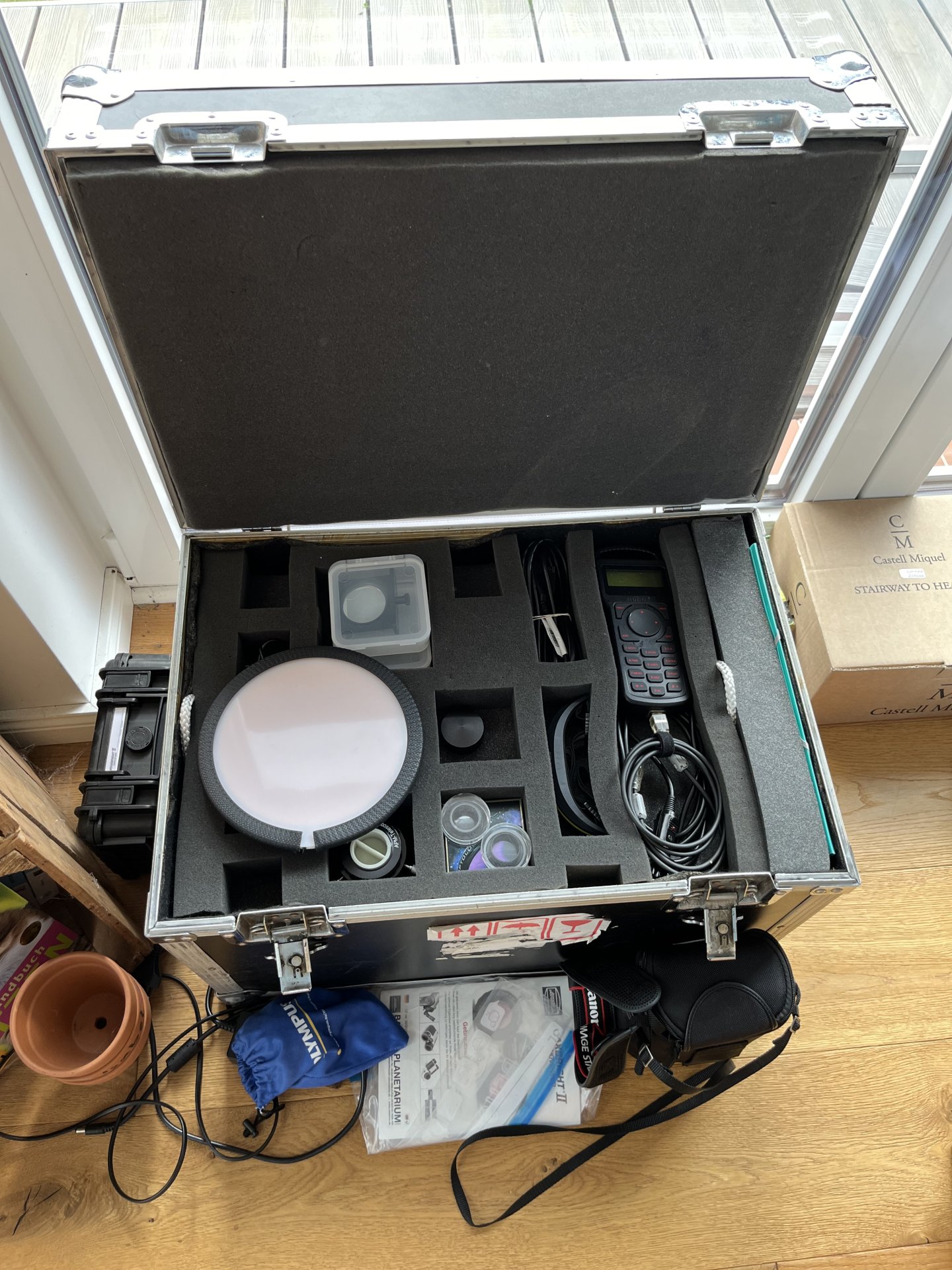

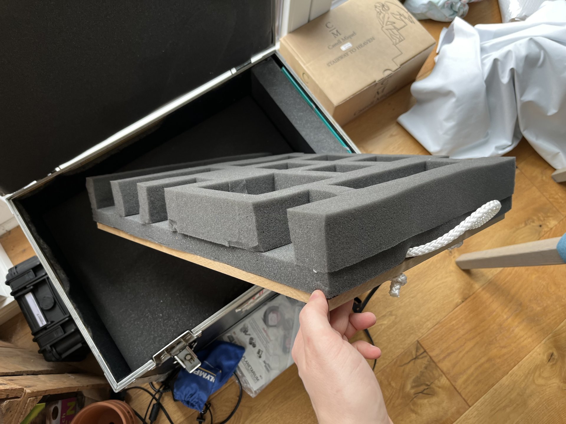

Ich habe ein gut gepolstertes Flightcase zu einer Astro-Zubehörkiste umfunktioniert. Habe Schaumstoffreste zugeschnitten und 2 Ebenen getrennt durch eine dicke Schaumstofflage und eine Holzplatte mit Seilen als Henkel geschaffen.
Vielleicht werde ich noch irgendwie (?) die Ränder der oberen Ebene begrenzen, damit da nichts rauskullert. Aber sonst gefällt es mir und meine Frau meckert nicht mehr, dass hier alles rumfliegt :LOL:

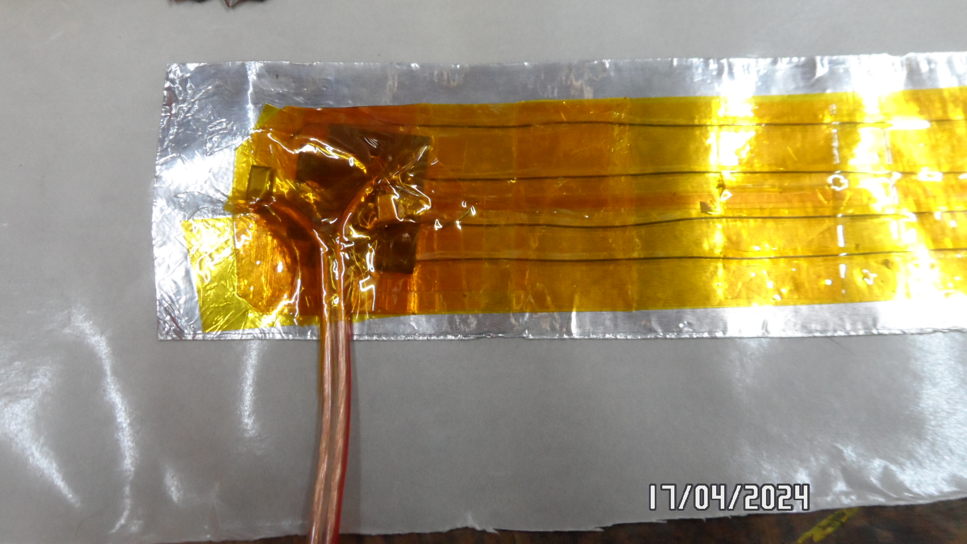

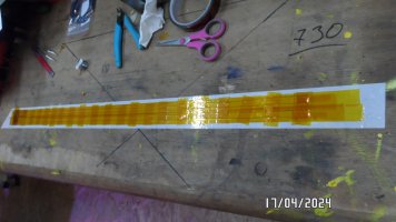

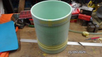

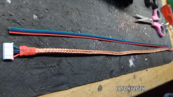

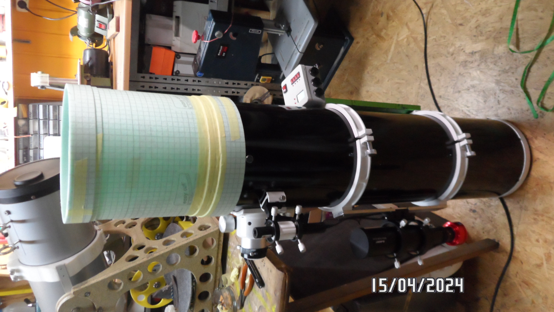

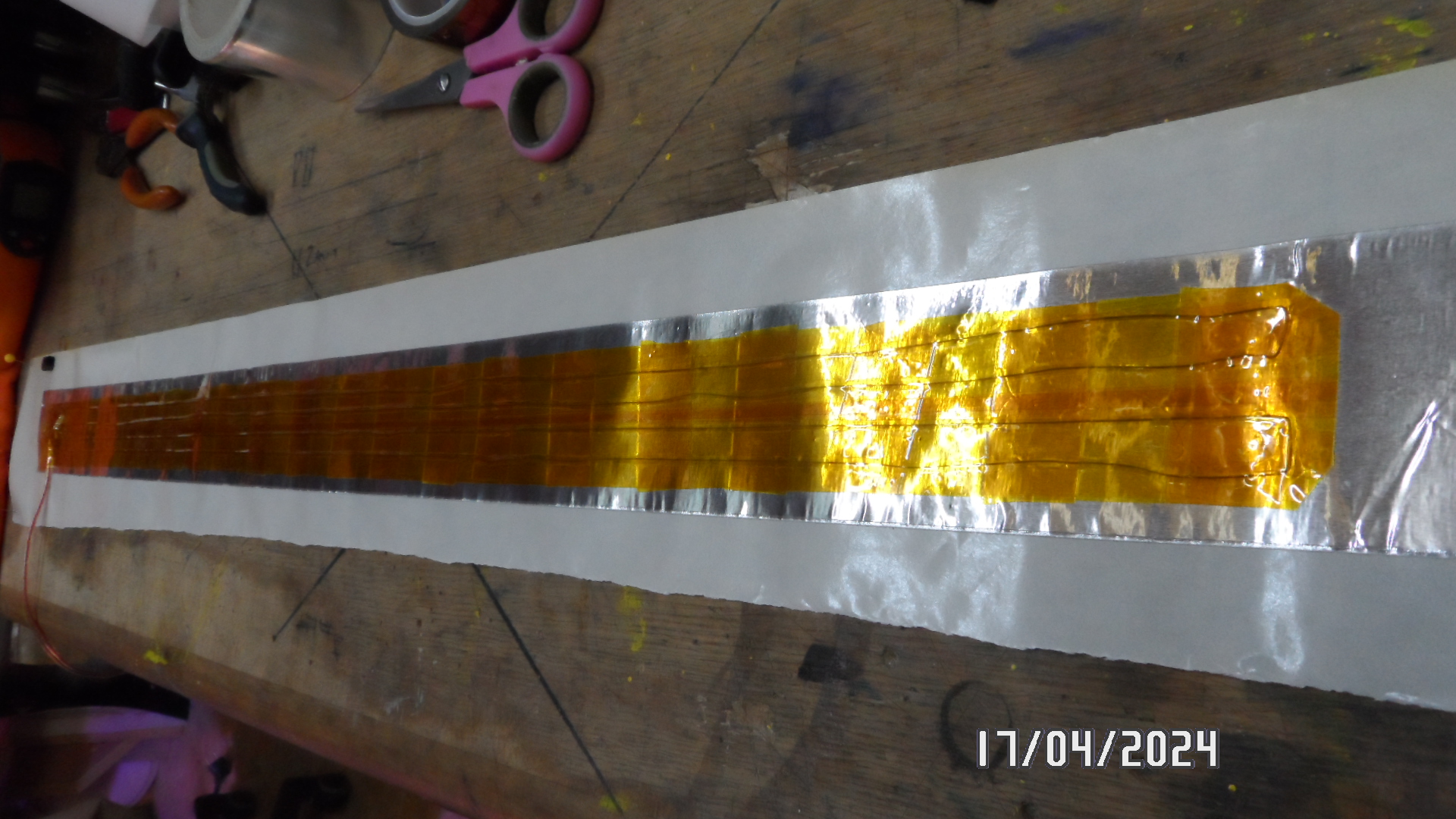

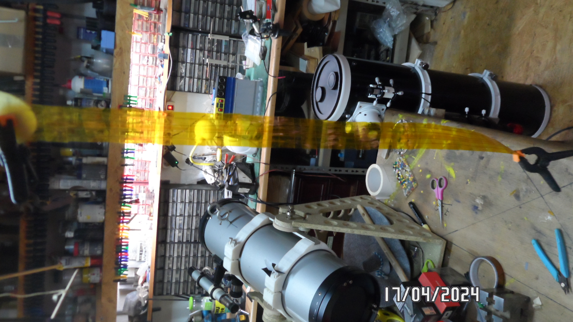

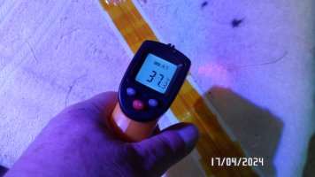

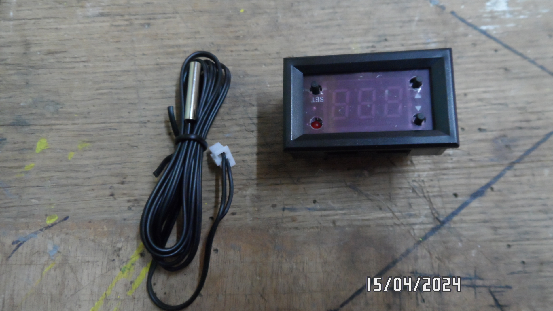

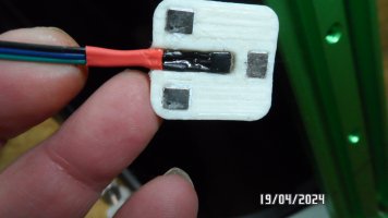

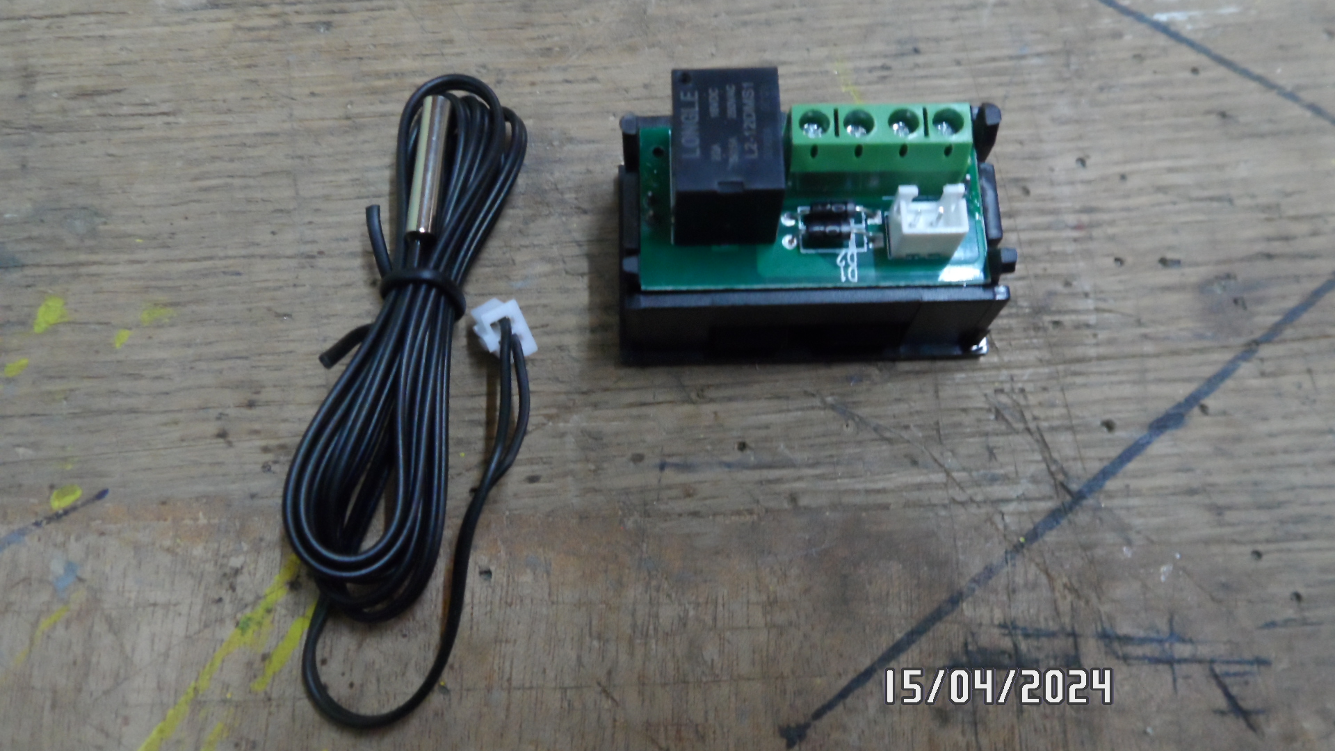

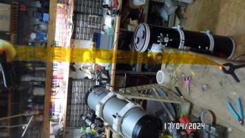

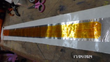

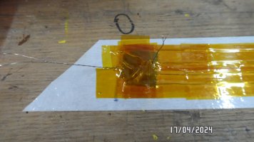

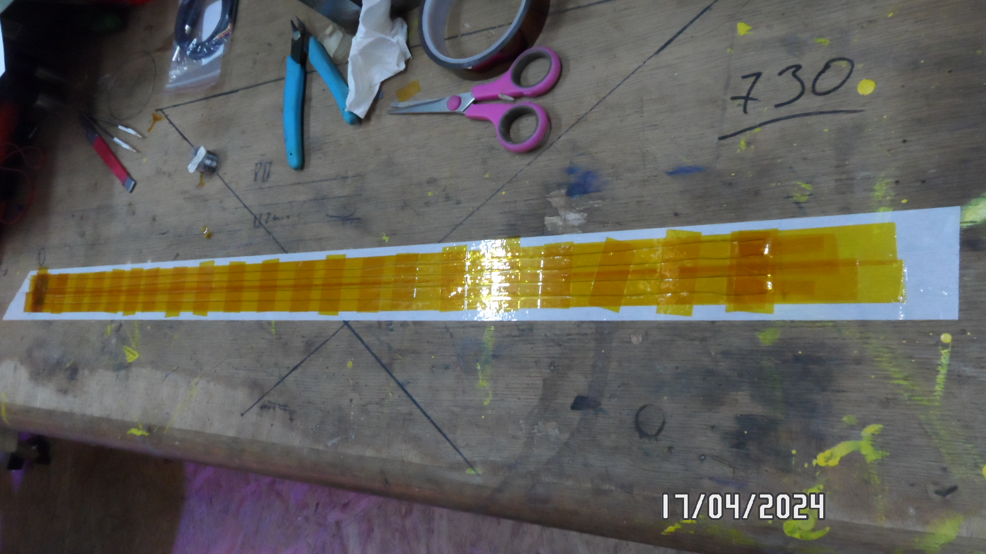

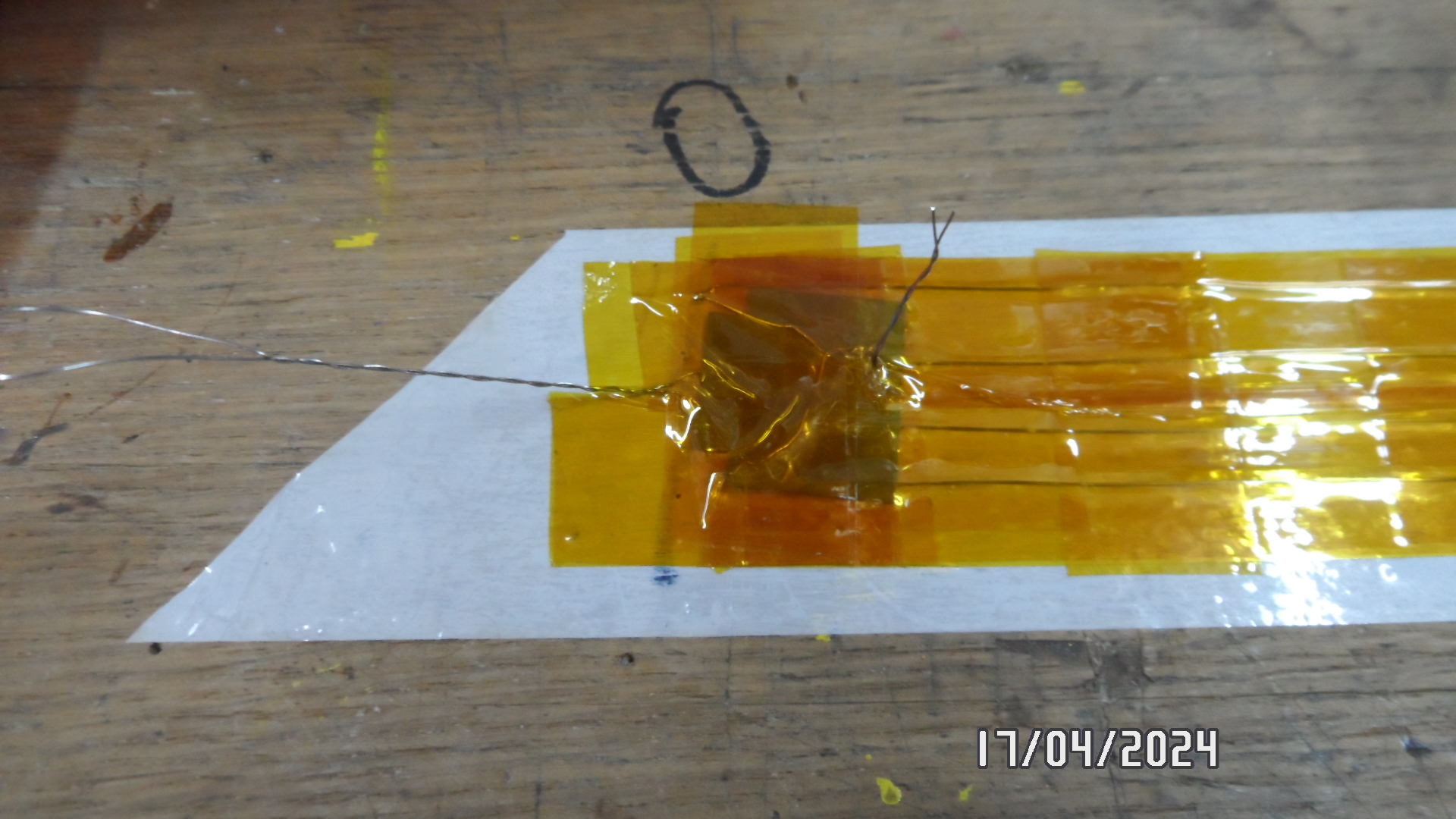

Es wird Zeit für weiteres Zubehör deswegen hab ich mir aus Trittschallschutz ( sehr leichtes Material ) mal angefangen eine Taukappe zu basteln, bevor ich da jetzt noch mit Duck Tape drüber gehe will ich aber erst mal schauen wie ich da noch eine Heizung mit einbringen kann denn aus meiner E-Dampferzeit hab ich noch jede menge Drahtsorten von 0.05 bis 0.6 mm.

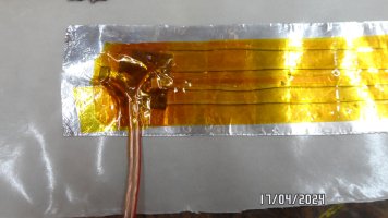

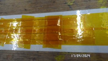

Die Heizbänder mach ich mir also mittels Draht und Keptonband selbst.

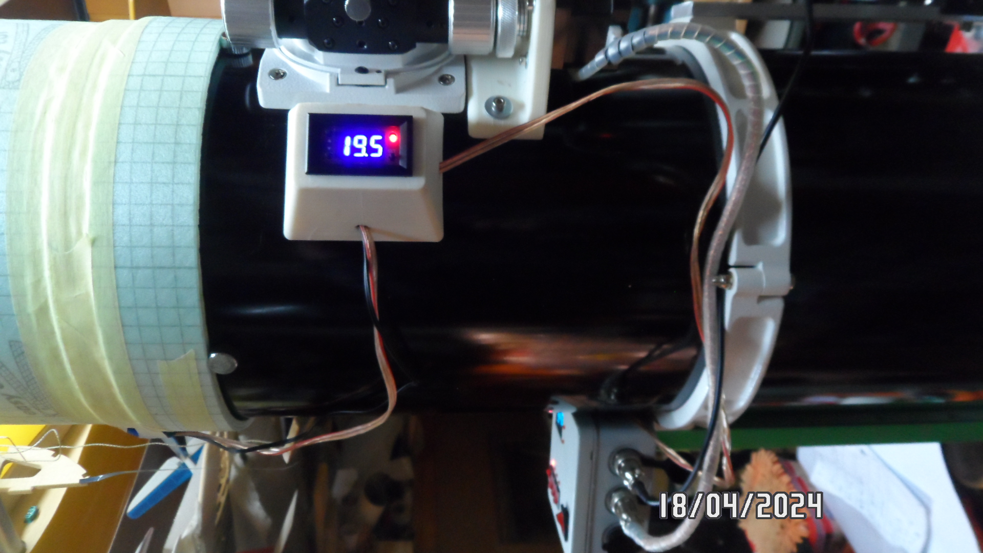

Das ganze wird aber nicht Dauer bestromt sondern da kommt mir ein Temperaturfühler wie eine Box mit Regelwerk rein für welches ich noch ein Gehäuse Drucken muss das dann einfach mit Magneten an den Tubus geheftet wird.
Wenn jemand ne günstige Quelle für Samt oder Flies hat bitte raus damit, ich will innen eigentlich nicht Lack auftragen weil ich nicht weis ob der nicht gar wieder abblättert.

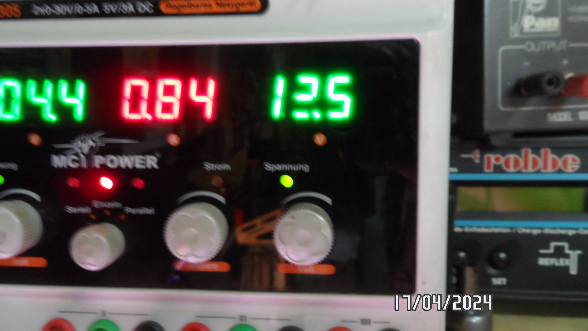

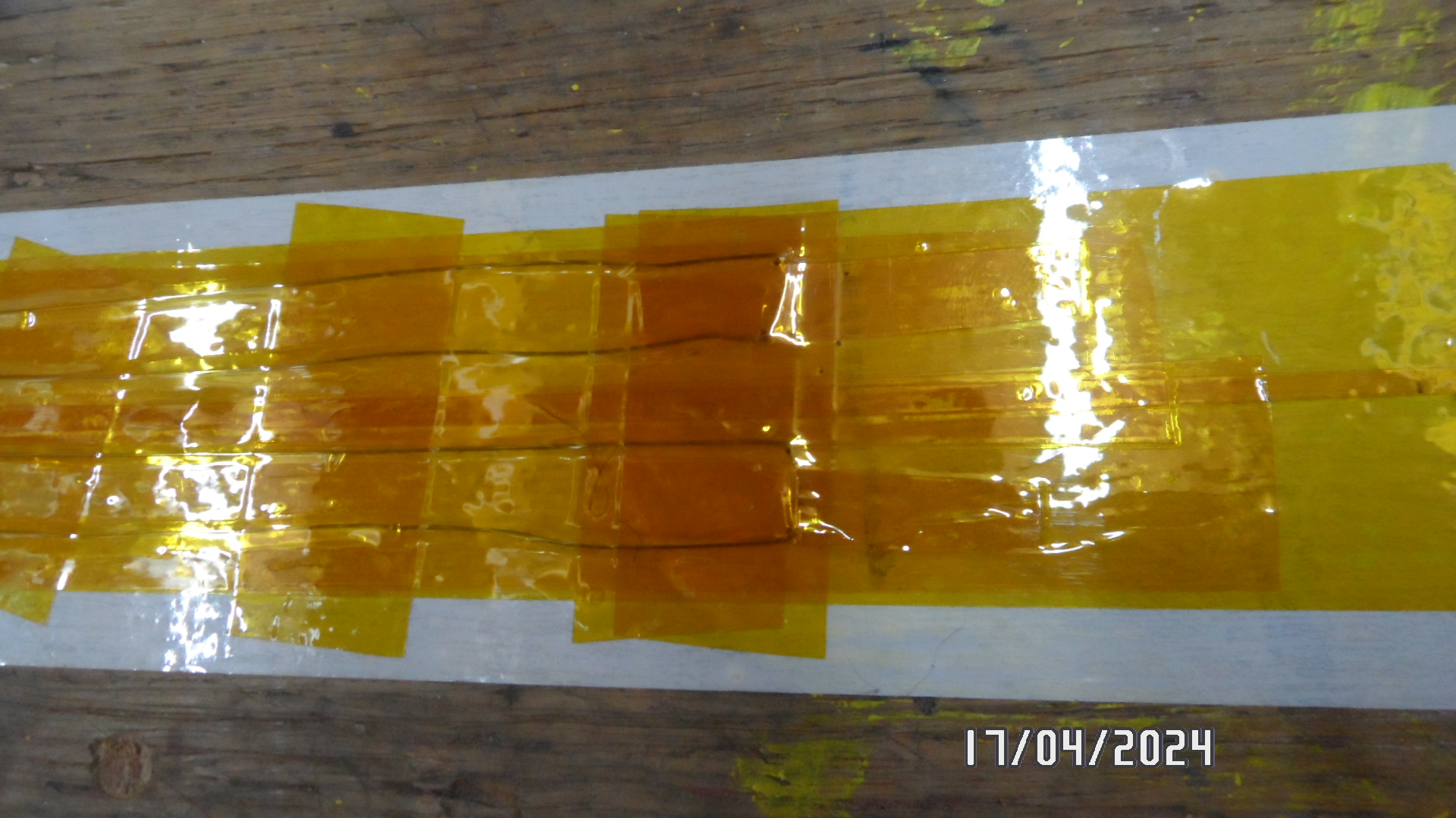

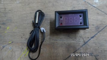

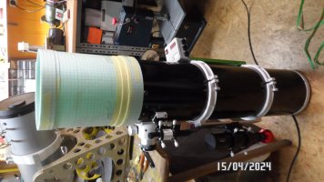

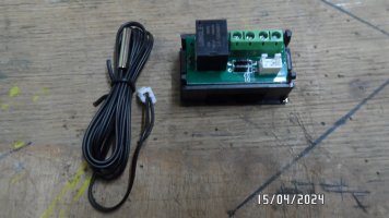

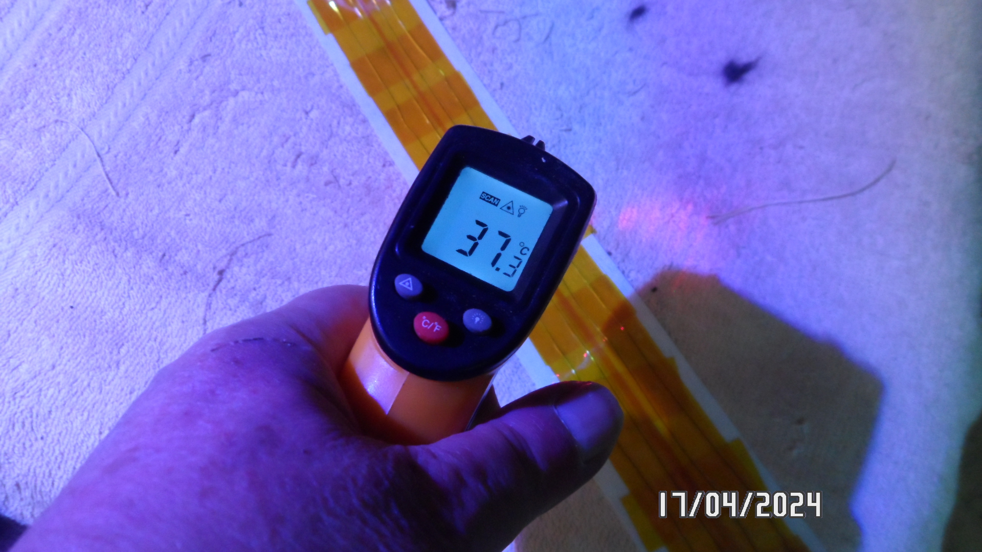

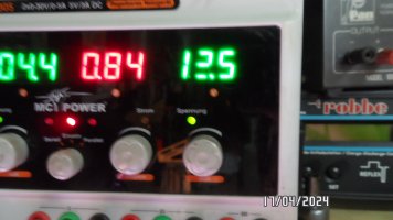

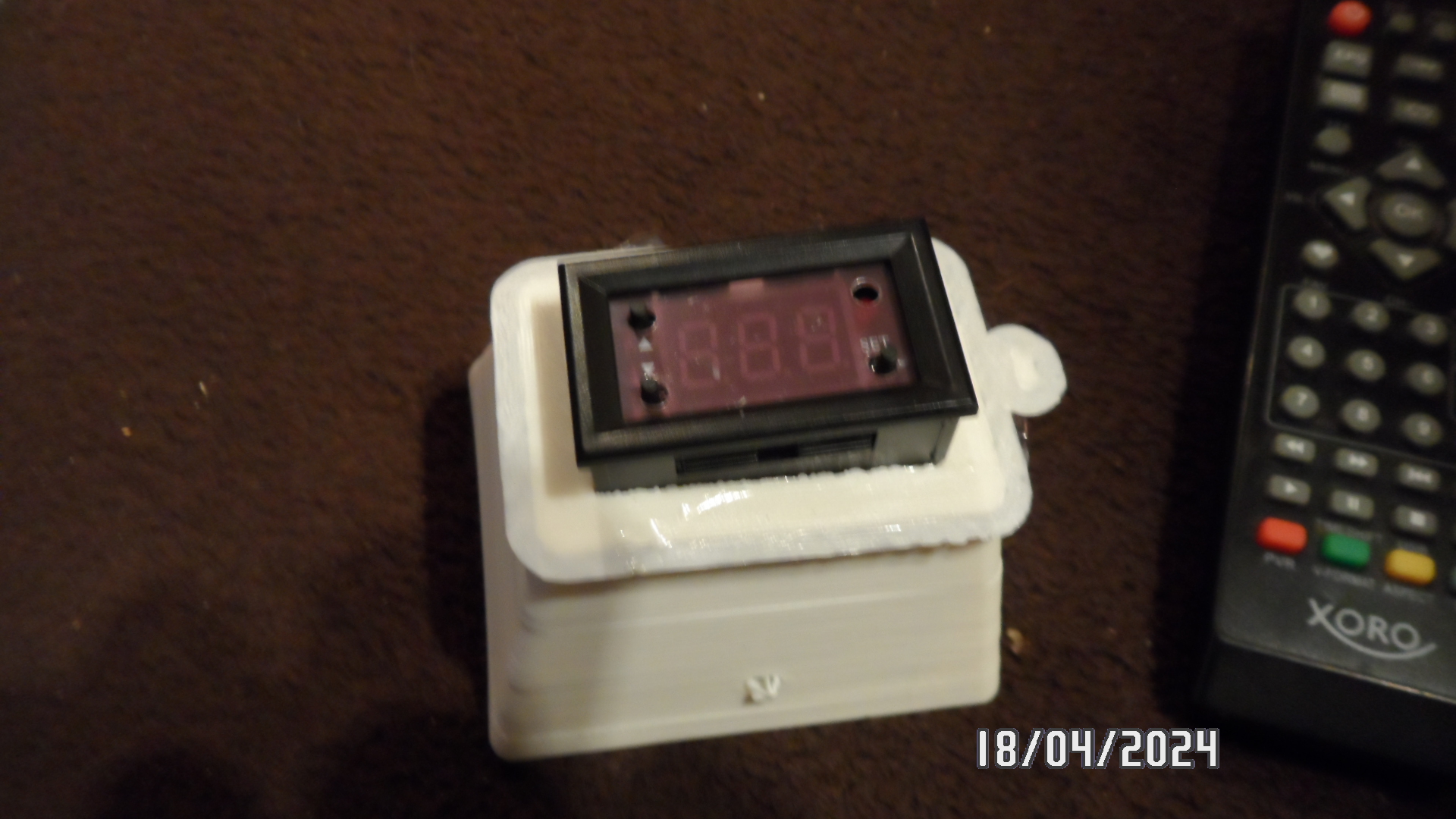

Heizband ist fertig und die Steuerung arbeitet sauber, ich hab das ganze so ausgelegt das bei ca 12.3 V 900mA fliesen und erreiche damit eine Max Temp. von 42° grad wenn ich will.
Wird die eingestellte Temp. um 1/10 Grand unterschritten springt die Heizung gleich wieder an.
Als Heizelement hab ich 2 Drähte in Schleife ( es liegen also 4 Paralell ) mit D - 0,3 mm X 1400 mm Kanthal-D Draht Parallel gelegt und zwischen Kapton Tape eingebettet, zur besseren Wärmeableitung kamen oben wie unten dann nochmal eine Lage Selbstklebendes Alu Tape.
Die Kontaktierung ( Draht / Zuleitung ) hab ich verdrillt und ein je einen Quetschhülse drüber gemacht da sich der Kanthal wegen dem Alu Bestandteil nicht verlöten lässt, der Sensor ist ebenfalls zwischen den zwei Alu lagen eingelassen.
Eventuell lege ich über die Oberseite ( also Innenseite ) nochmal eine Schicht Tesakrepp denn ich werde die Kappe innen nun doch mit Tiefschwarz Matt lackieren.
Sollte ich mit der Temp. nicht hinkommen dann muss ich halt nochmal ein Stärkeres Band machen mit D - 0.5 Draht und in etwa 1.5 A reinpumpen.

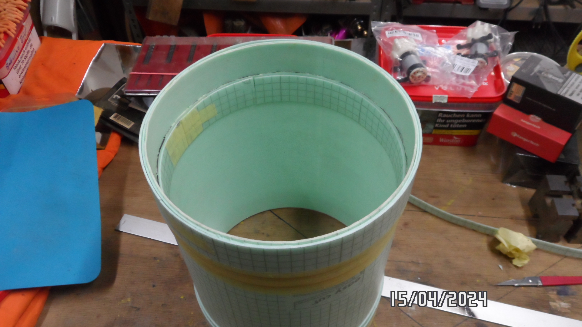

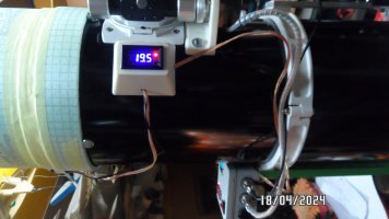

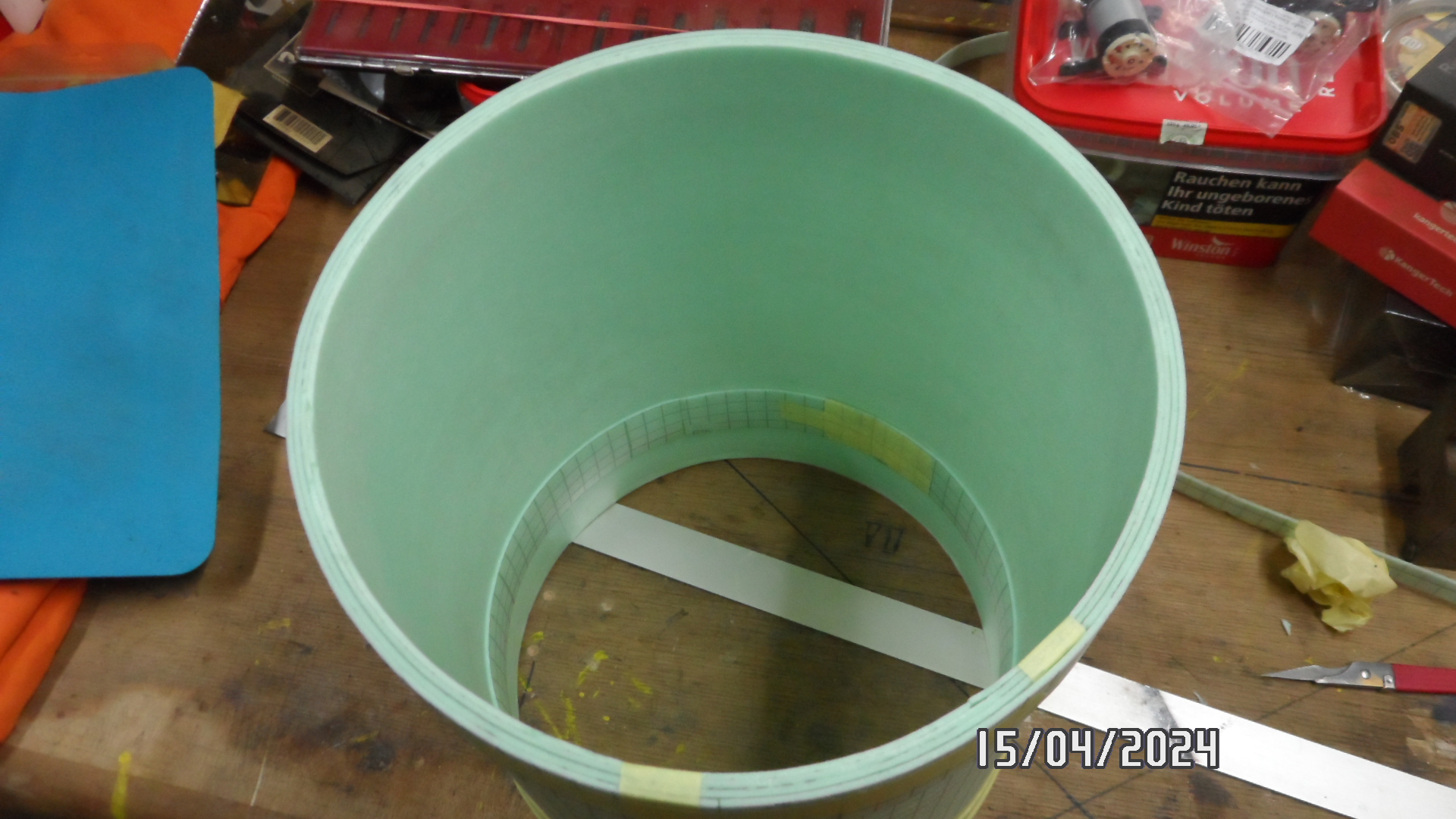

Gesteuerte Taukappenheizung selbst gemacht
SAM_7490.JPGSAM_7491.JPGSAM_7492.JPGSAM_7494.JPGSAM_7495.JPGSAM_7498.JPGSAM_7497.JPGSAM_7493.JPG

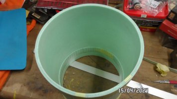

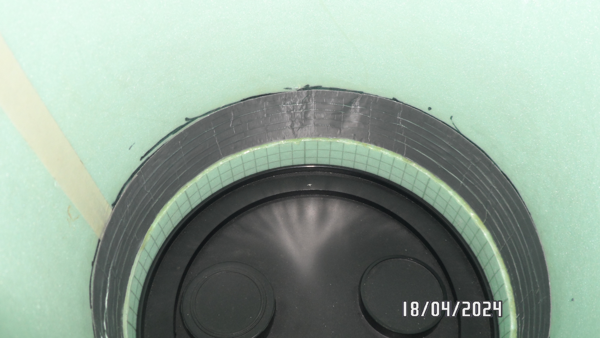

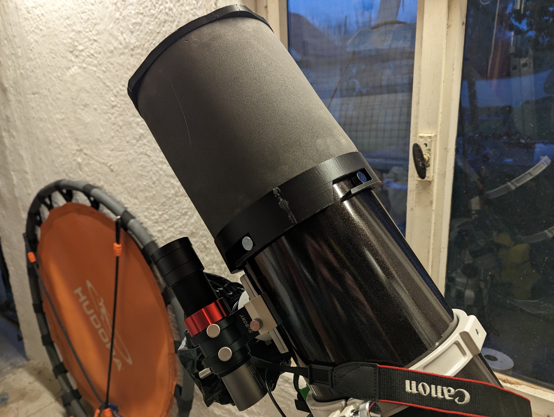

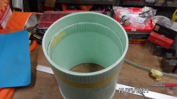

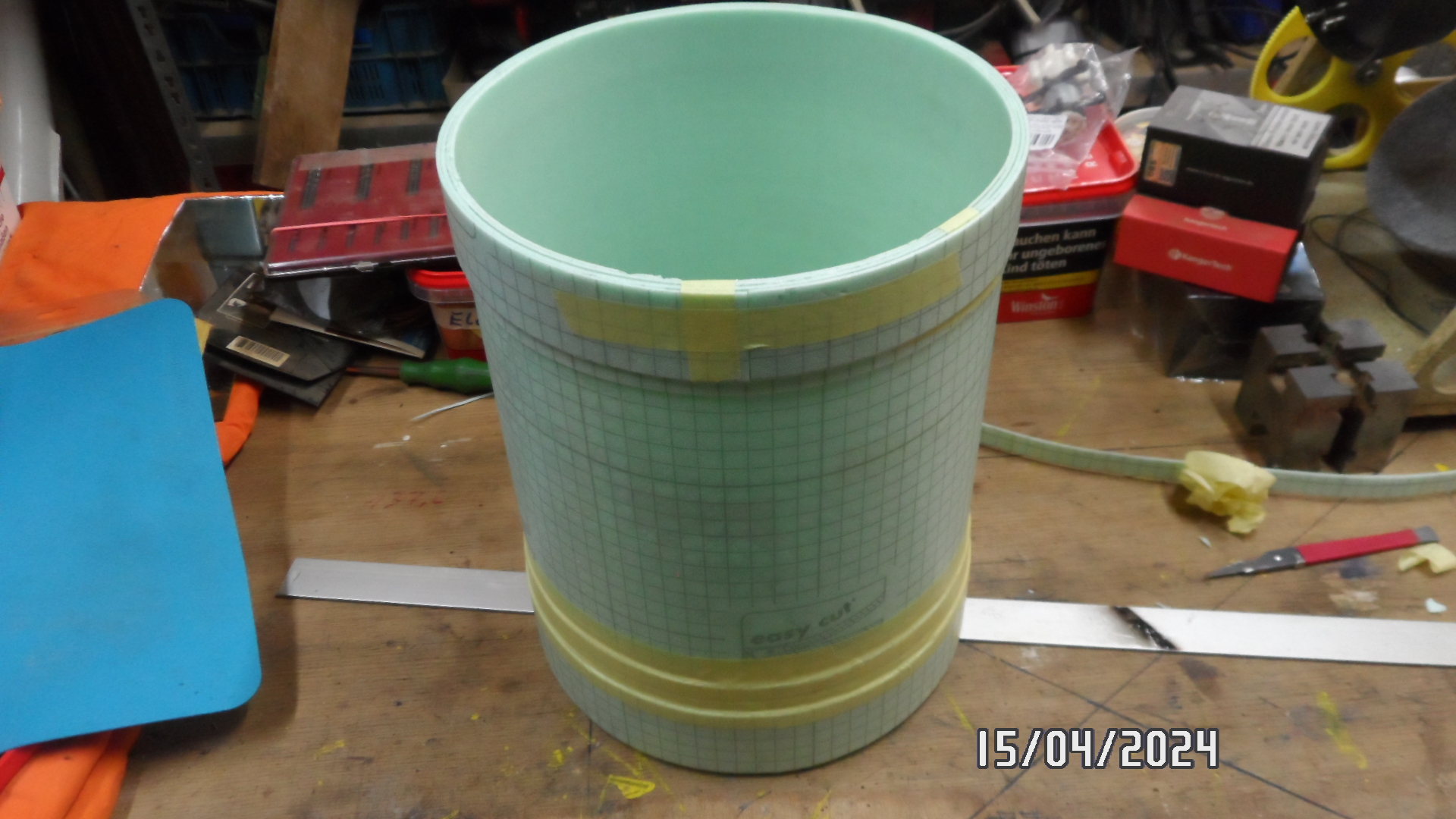

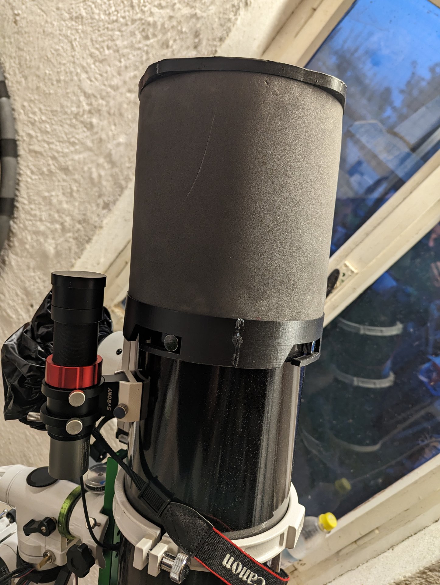

Ich habe heute auch eine Taukappe aus ein paar 3D Druck teilen und einer Isomatte gebaut.
Leider ist mein Drucker sehr klein. So musste ich die Halteringe vierteln und anschließend wieder zusammenkleben. Die Idee mit der Heizung gefällt mir sehr gut. Ich glaube das werde ich nachbauen :).
Cs Johannes
Hi Johannes,
Ich denke die Heizung macht auf jeden fall sinn man darf es nur nicht übertreiben sonst bekommt man Flimmer, da ich am Autofocuser auch einen Temp. Sensor habe weis ich immer um die Aktuelle Temp. bescheid und würde nicht mehr als Max 2 Grad darüber gehen ( was sich in der Praxis auch erst mal bewähren muss ).
Das einzige was zählt ist das sich feuchte kältere Luft nicht im Tubus absenken kann und da sollte auch ein grad genügen, ich wurde an andre stelle ein wenig in die Mangel genommen und man rät mir ich solle doch besser auf FS Heizung setzen aber das widerstrebt mir total.
Wenn ich mir die Kritiken so gegen diese Heizung ansehe fragen ich mich doch tatsächlich warum Heizbänder ihre anwändung finden.
Der Bajonettverschluss ist übrigens eine Coole Lösung :y:

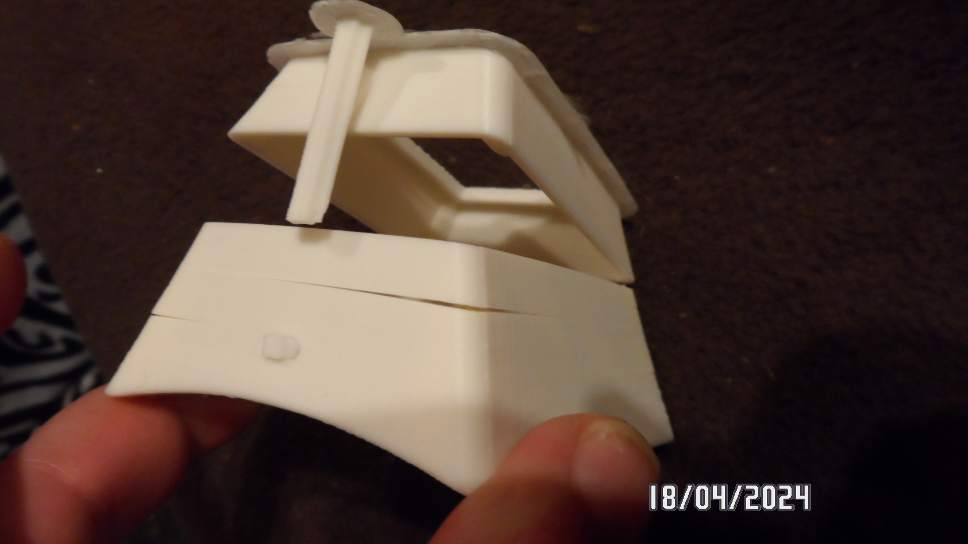

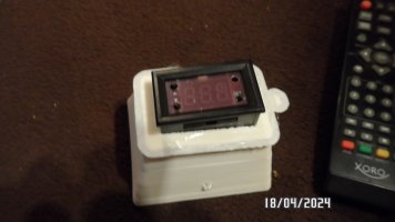

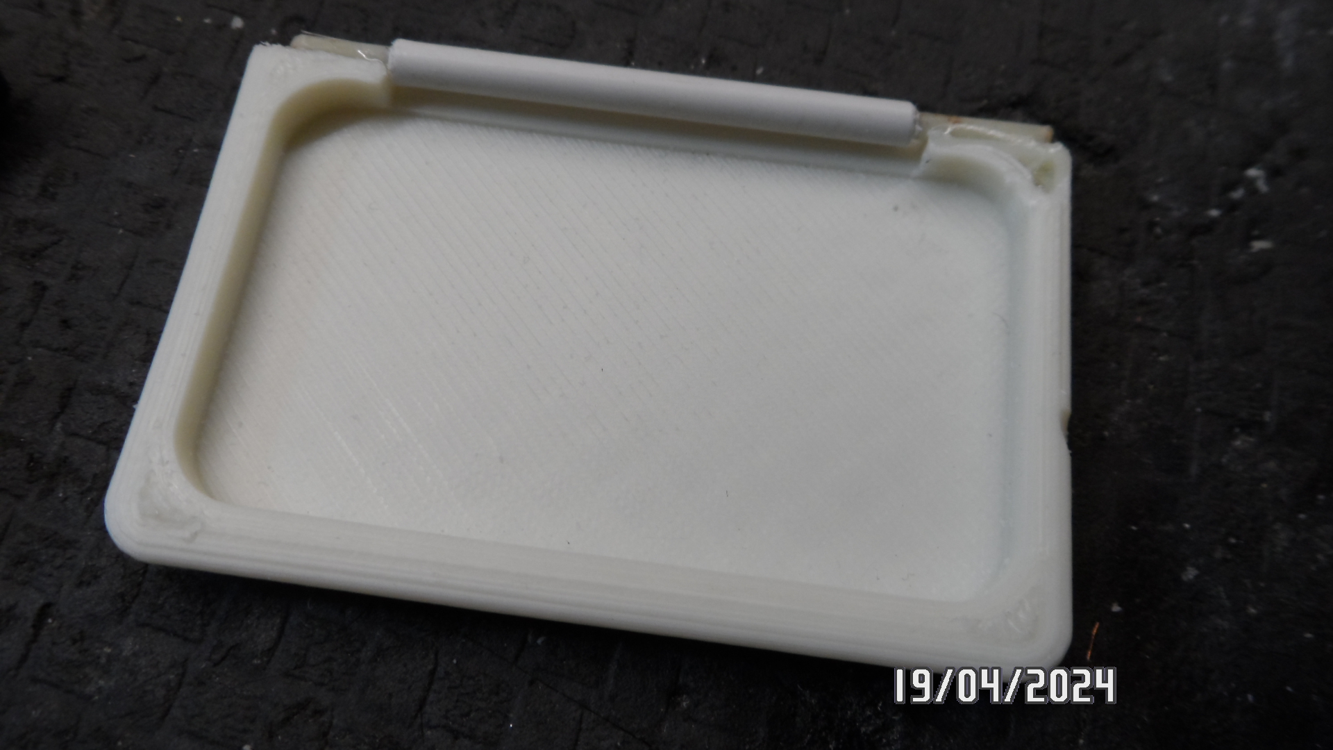

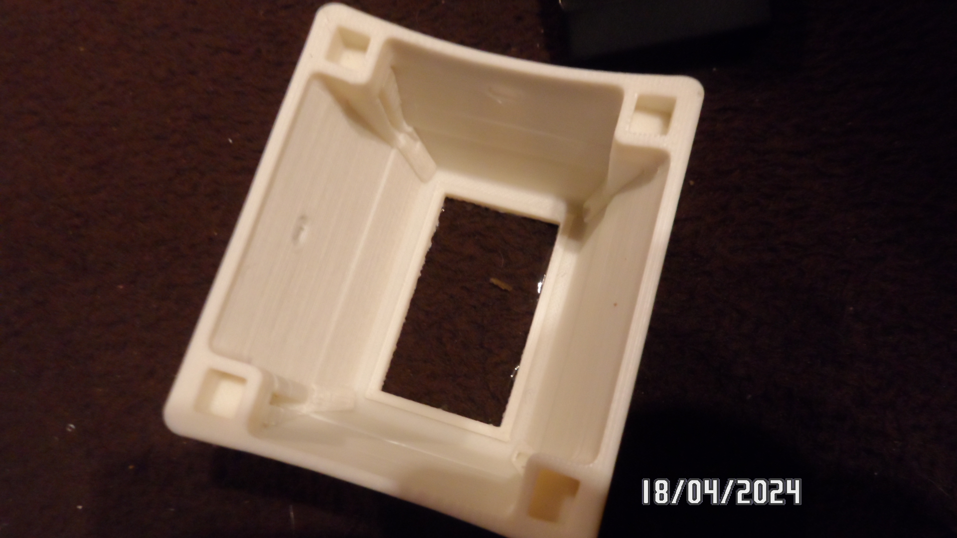

Ich kämpfe grade mit einem ganz anderen Problem.. irgendwie hab ich nun ein Filament das eine total üble Layerhaftung hat. das Modell hab ich gestern um 20 Uhr gestartet und da der Druck über 2 Stunden läuft legte ich mich ein wenig ab.. als ich aufwachte war Donnerstag 6.40 Uhr :oops::eek::eek:
Also erst mal Kaffee gemacht und das Modell vom Drucktisch genommen welches sogleich in zwei Hälfte ging, das Filament ist das gleiche wie das was ich sonst mit ca 200 Grad verschafft habe und die anderen Drucke haben prima gehalten..
Ich hab die Temp jetzt auf 250 Gad erhöht den wenn ich mir die Layer so ansehe nach dem Separieren ist da fast keine Einschmelzung zu sehen, ABS ist es jedenfalls nicht den Feuertest hab ich gemacht und es Rußt nicht.

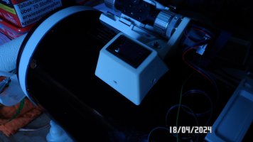

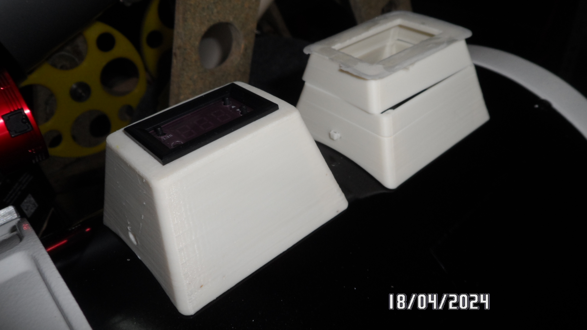

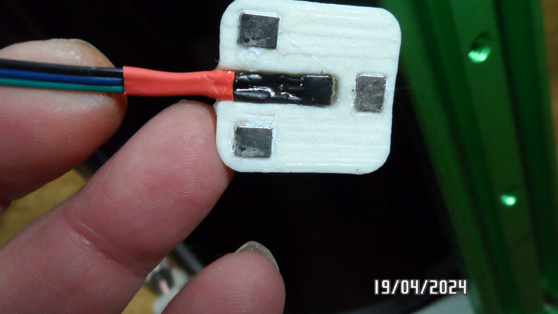

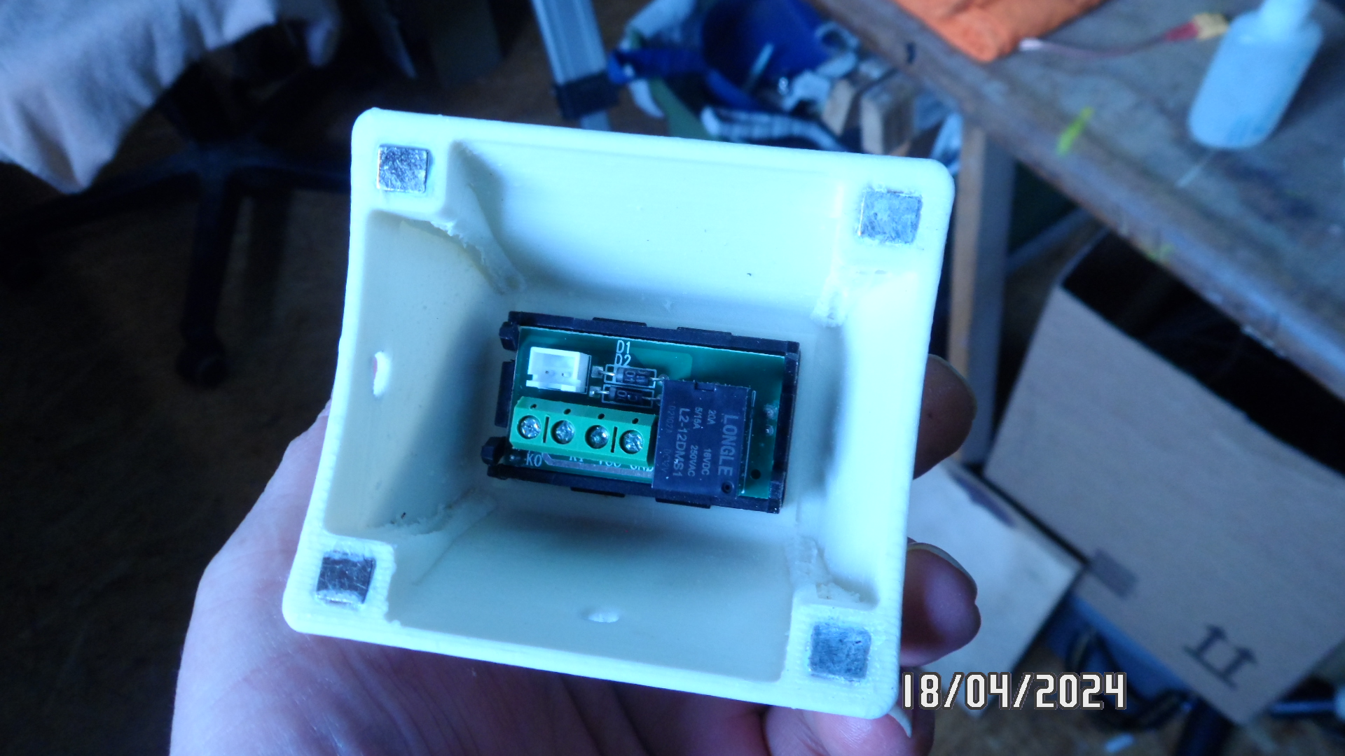

Das Gehäuse bekommt an der Unterseite 4 Neodym Magnete und wird dann nur an den Tubus geheftet.

Hallo Hankytalk,
Das ist so nicht ganz richtig, bei Reflektoren werden die Spiegel beschlagen nicht der Tubus, weil diese stärker Wärme gegen den kalten Himmel abstrahlen d.h. die Spiegel werden kälter sein als der Tubus. Daher machen FS-Heizungen und Hauptspiegelbelüftungen mehr Sinn gegen Taubeschlag, die Heizmanschette hat keinen direkten Kontakt zu den Spiegeln, sondern nur am Tubus wie soll die Wärme ohne Kontakt vom Tubus zu den Spiegeln kommen, wenn wir Konvektion und Strahlung vernachlässigen.
Die machen bei Linsensystemen Sinn, da man die Heizmanschette immer nah zur Linsenhalterung anbringen sollte (Wärmeleitung), bei Spiegelsystemen wie oben erklärt machen Heizbänder wenig Sinn und im schlimmsten Fall verursachen sie Tubusseeing.

In Sachen Filament, das Modell ist jetzt mit max 260 Grad Düsentemp. fast fertig und sieht um Welten besser aus..
Diesmal hat der 3D Druck geklappt.. also entweder mein Temparaturfühler am Druckkopf gibt so langsam auf oder das Filament brauch wirklich 260 grad beim drucken.

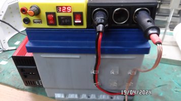

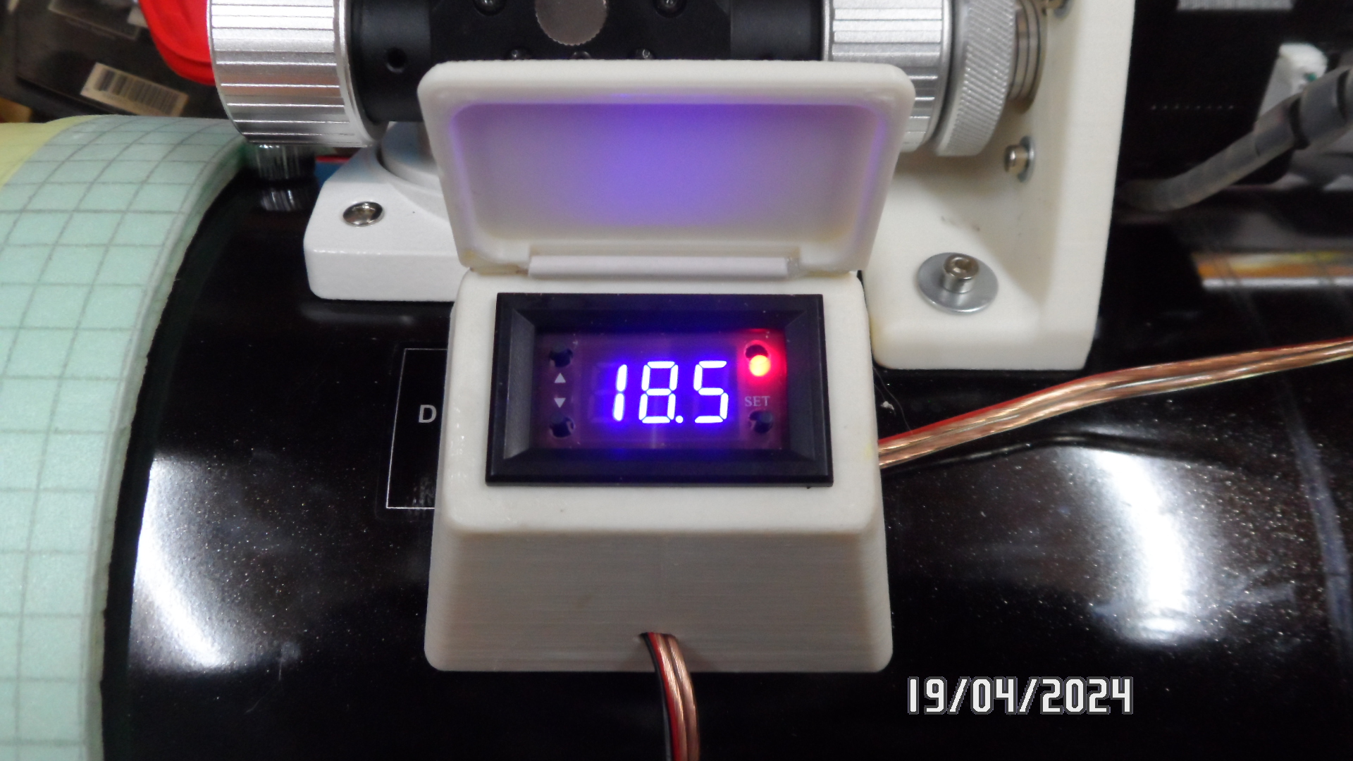

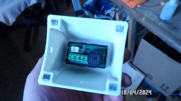

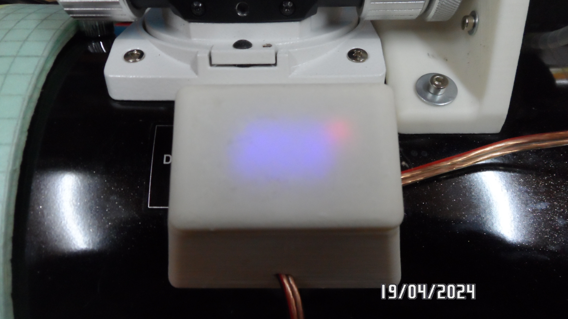

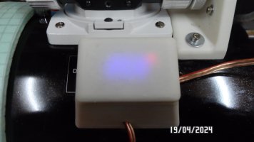

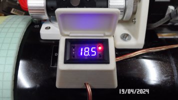

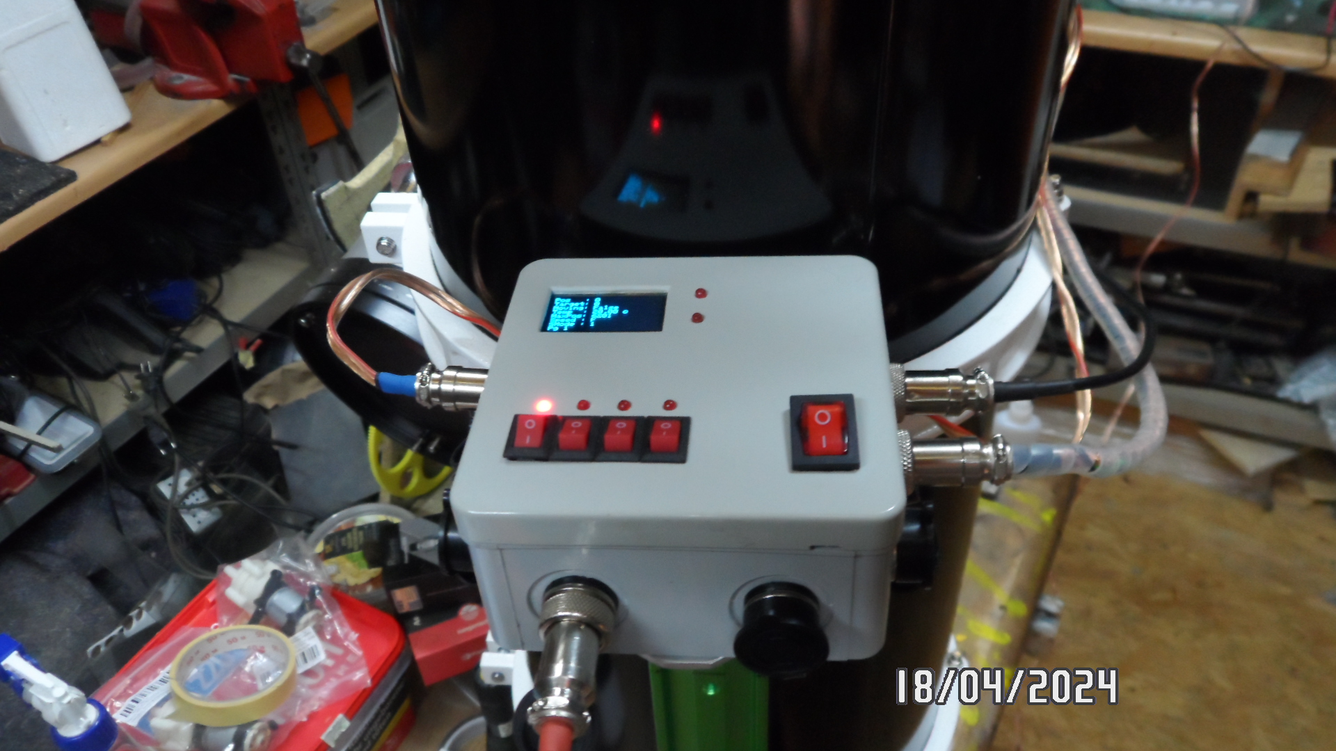

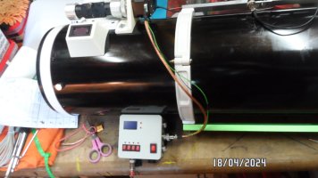

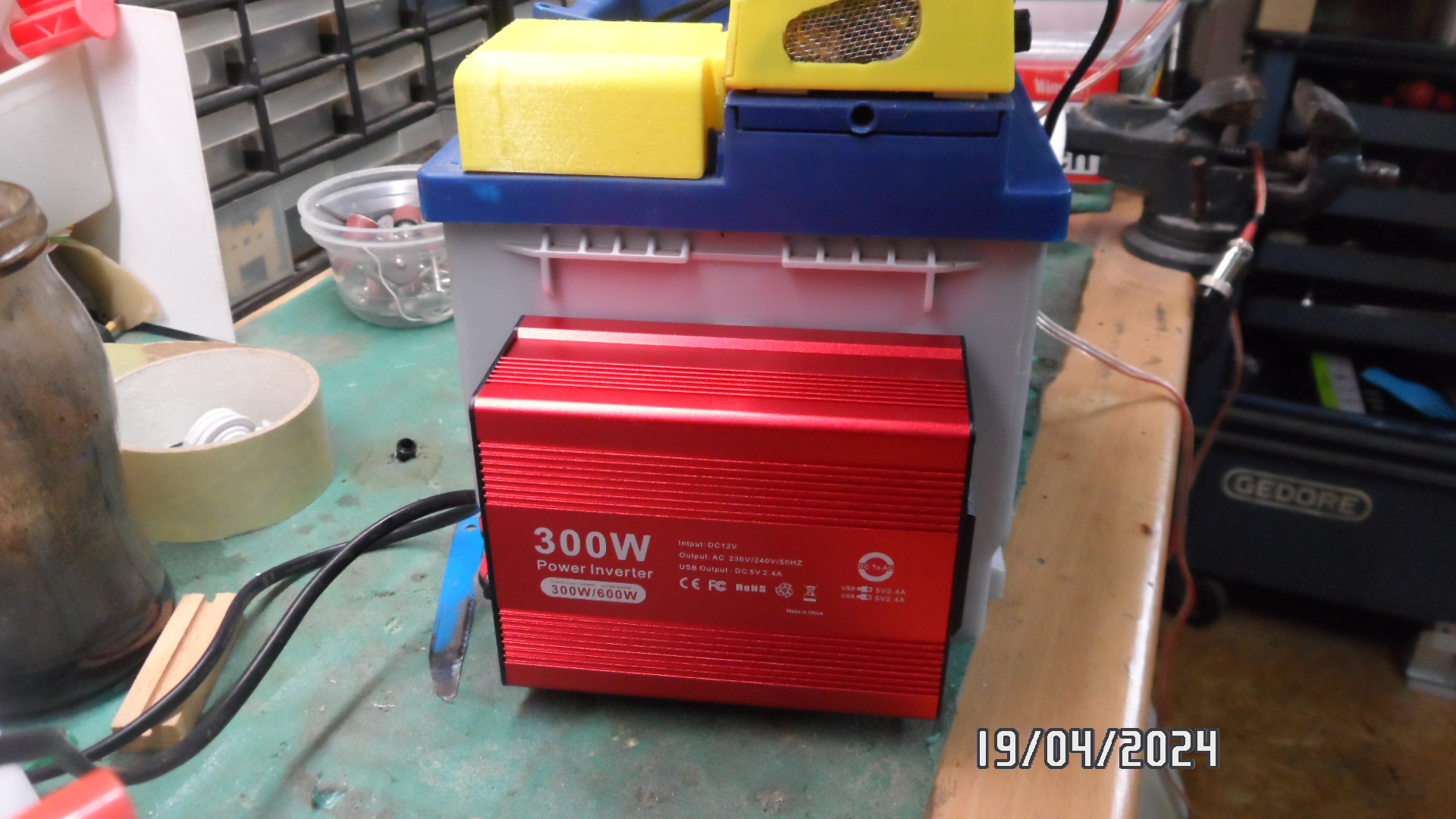

Magneten sind eingelassen und Modul steckt auch schon drin, jetzt warte ich noch auf meine 6 Polbuchsen die in der nächsten Viertelstunden geleifert werden und dann schmeiße ich mal meine Lötstation an um da mal fertig zu werden.

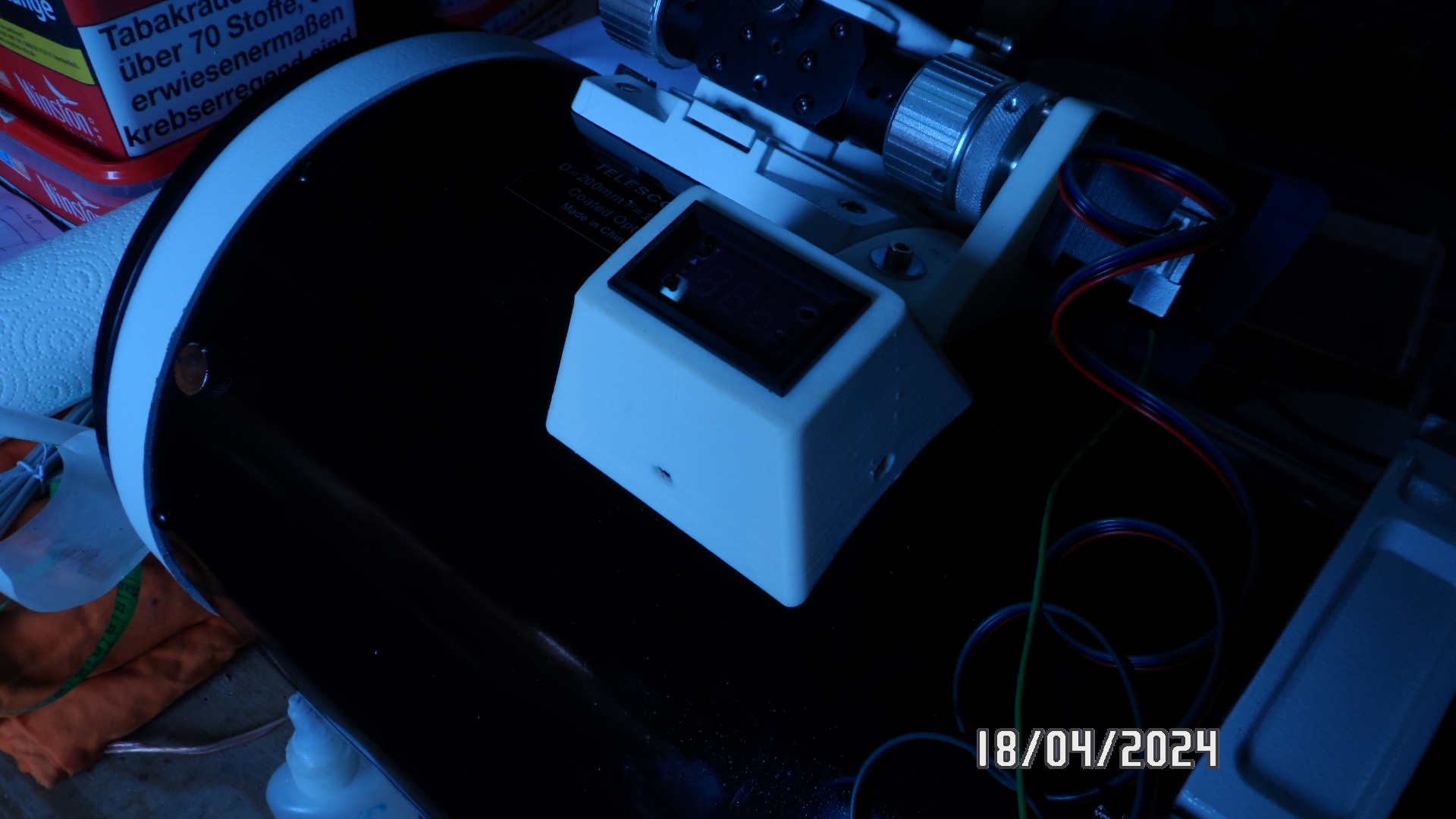

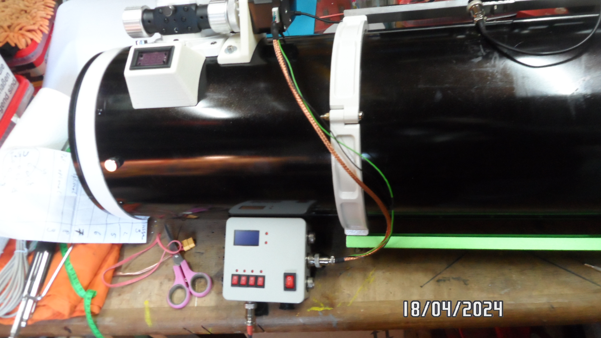

Fast fertig, was noch bleibt läuft so zusagen noch unter Schönheitswettbewerb wobei ein Paar dinge muss ich noch außerplanmäßig drucken.

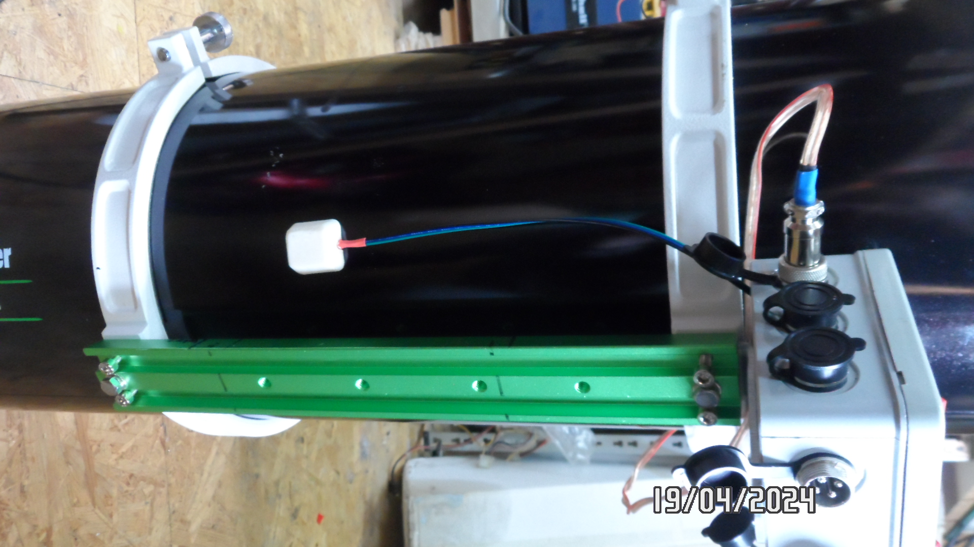

Da wäre zum einem Gehäuse für Temp. Sensor Tubus bezüglich Ausgleich am Focuser und dann noch paar Deckel damit man die eigene Lichtverschmutzung abstellen kann bei Display und LED´s.

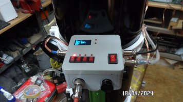

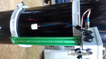

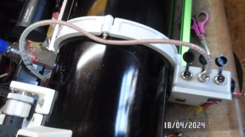

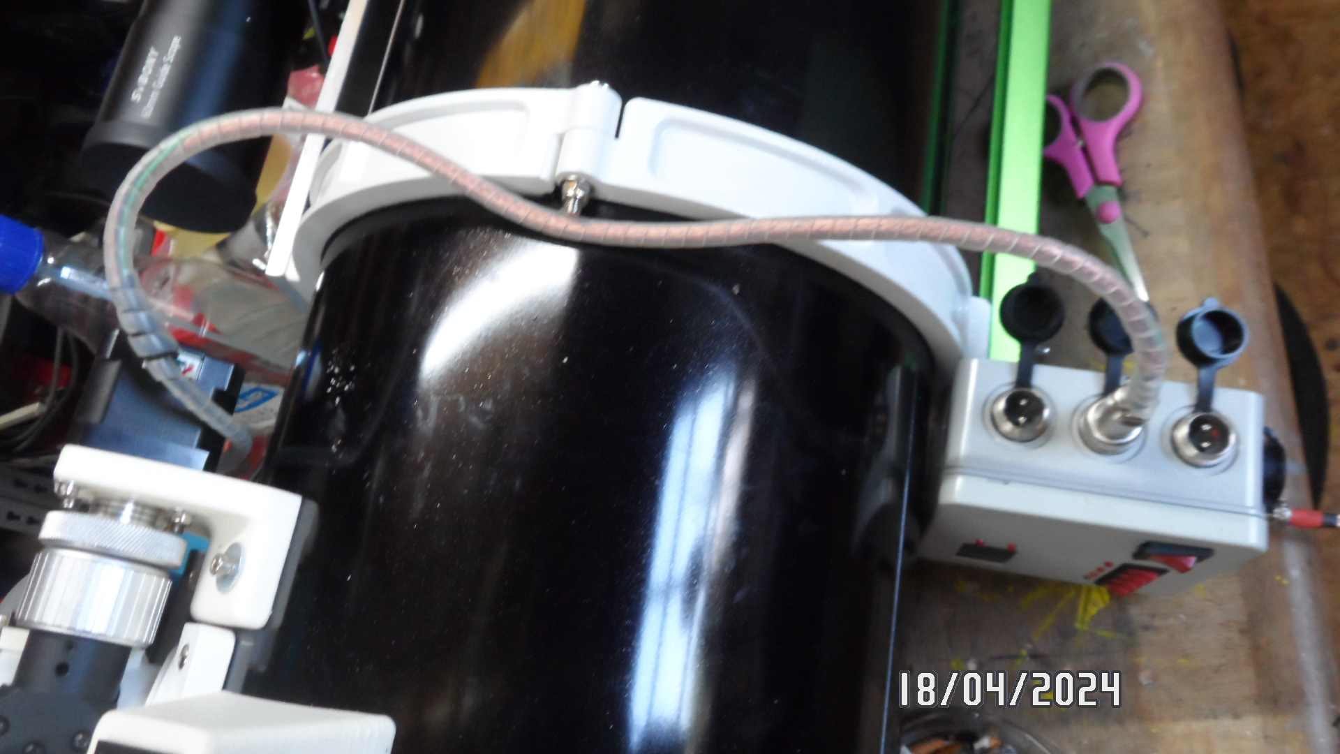

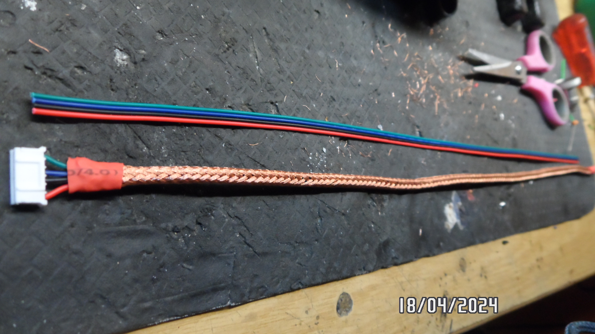

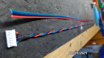

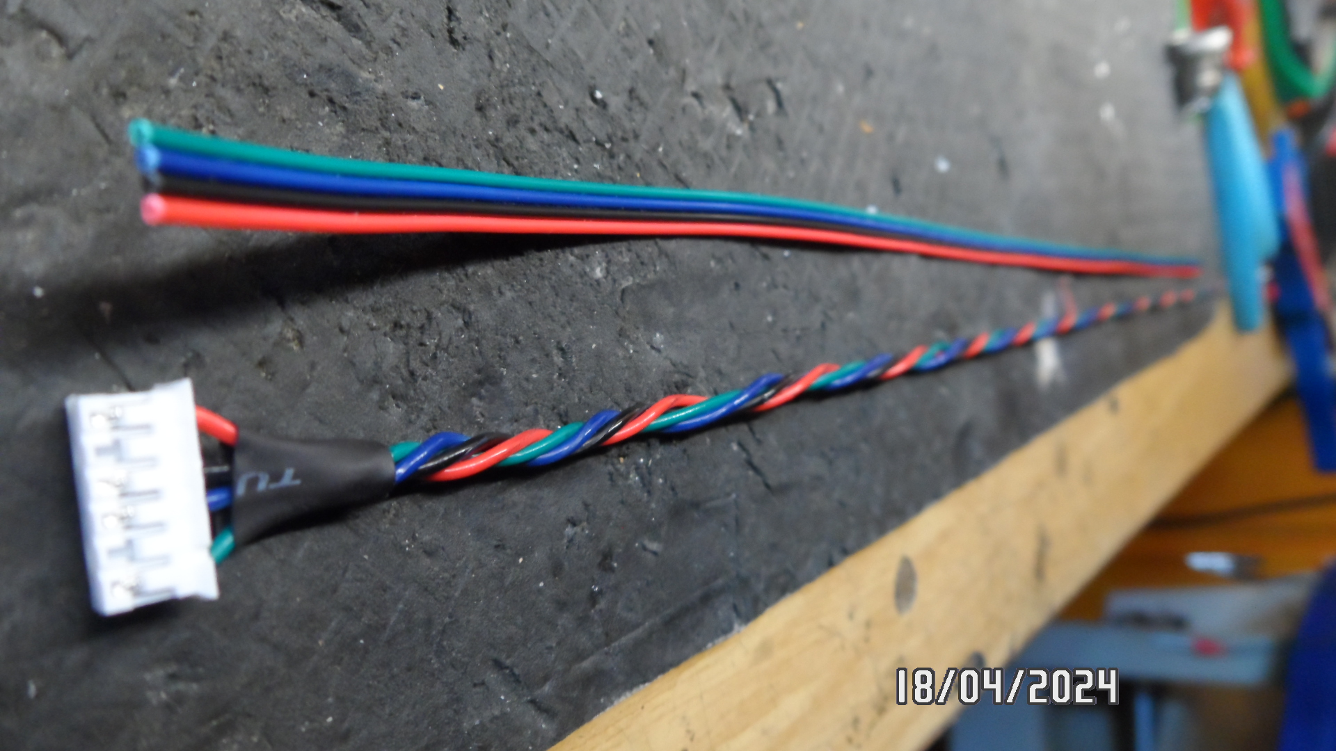

Meine Buchsen sind heute Mittag gekommen und Verkabelung ist erledigt, da ich mal bei einem Drucker Probleme hatte mit Induktion Spikes hatte hab ich es vorgezogen das Stepper Kabel vollständig zu Schirmen wobei ich es zuvor noch verwirbeln habe.
Ich hab dazu ein Stück RG 58 ausgeschlachtet um an die Schirmung zu kommen.
Parallel dazu läuft noch das Kabel des Home Schalters zu einen 3.3V I/O IN Port der zwar auf Plus gezogen ist aber man weis ja nie... deswegen auch die Schirmung.
Alles zusammen gefasst und mit Spiralschlauch eingebunden das nix loses rumhängt.
Danach bin ich die Taukappe angegangen und so ist momentan der Stand der Dinge.
Wenn das nun alles abgehakt ist werde ich mich noch mit weiterer Datenübertragung Via ESP32 ( WiFI ) befassen, das wäre dann nochmal ein oder mehr Kabel weniger wenn ich es hin bekomme.
Ich hätte gerne noch die Montierung und das Platesolving ( Canon Cam ) auf dem ESP.. das Guiding werde ich wohl Kabelgebunden belassen damit sich da keine Probleme ergeben, der ESP sollte mich eigentlich noch locker mit Daten für Montierung und Canon versorgen können.
Zu guter Letzt kommt mir dann wenn alles läuft eine andre ESP32 mit Antennendose rein und ans Gehäuse eine entsprechende Dose für Spargelantenne gesetzt, denn in der Box sind schon jede menge Kabel die die Datenübertragung hemmen können.

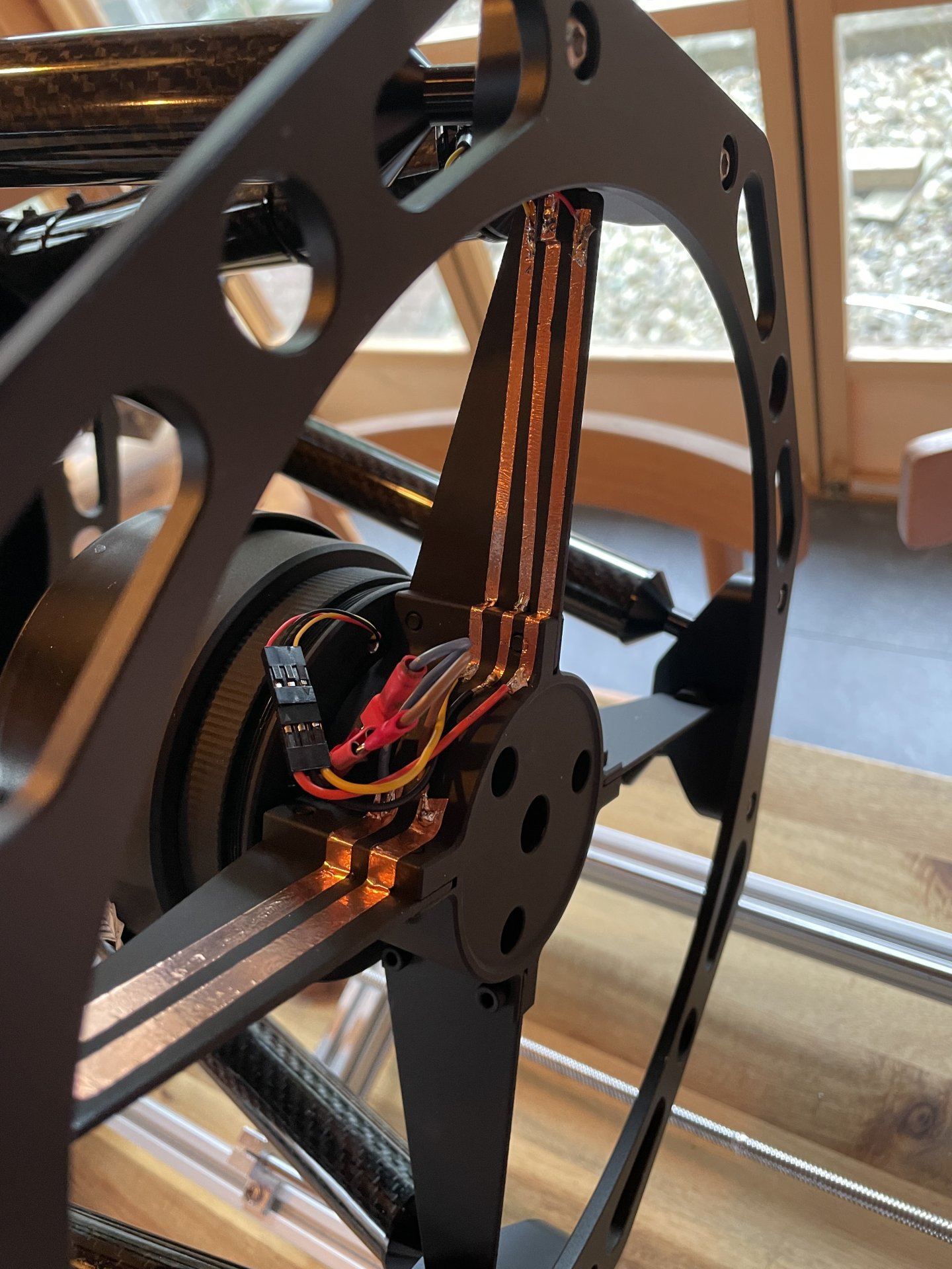

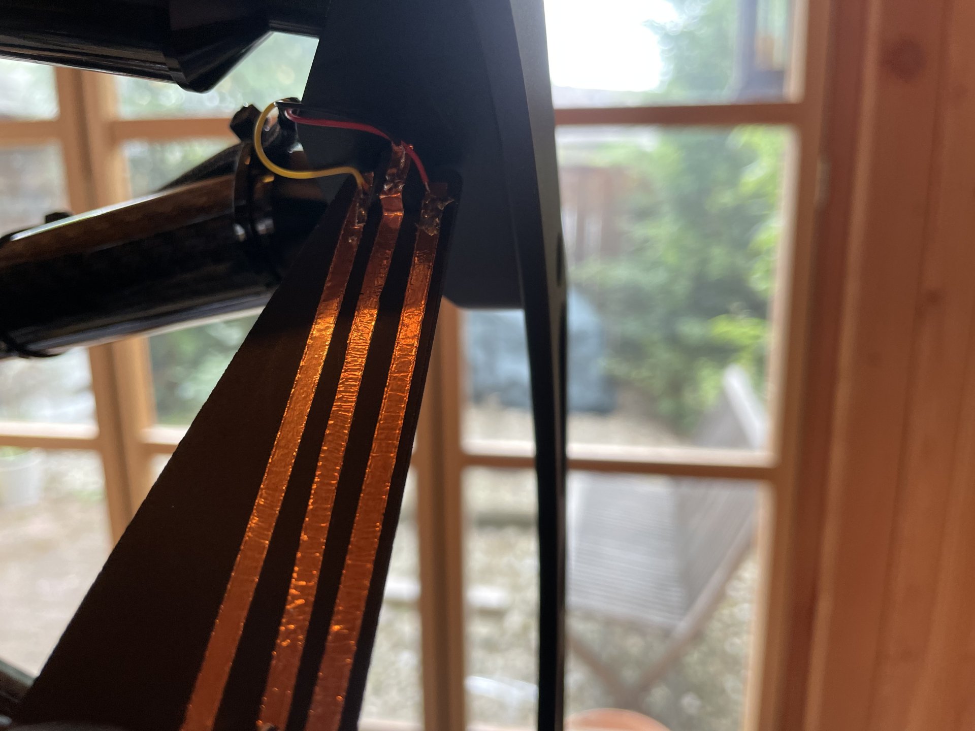

Im Anhang ein paar Impressionen wie man Lüfter in einen 6“ RC bzw. 10“ RC auch Fangspiegelheizungen realisieren kann!
Alex

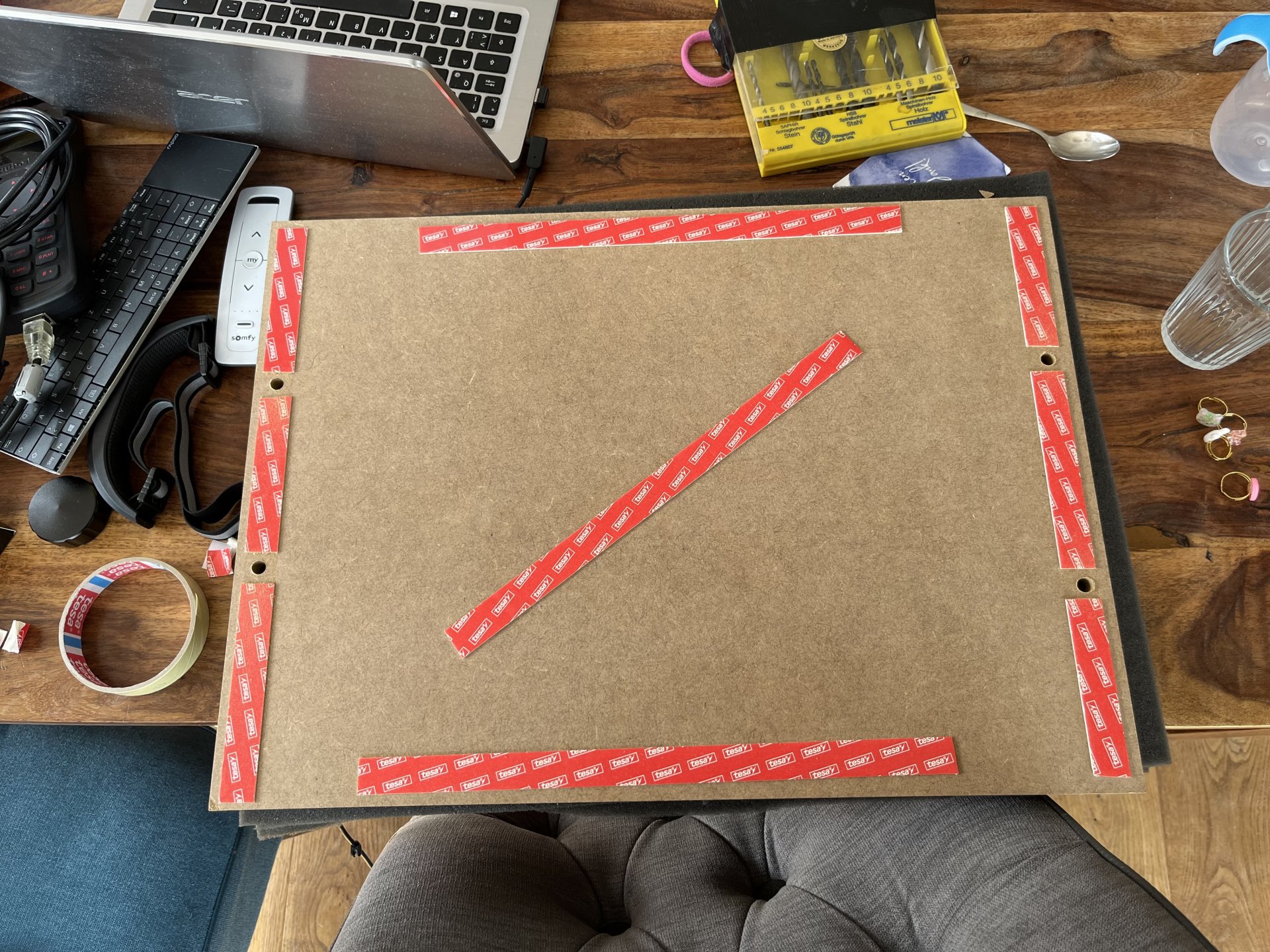

Hallo Alex,
ich bin von dem Kupferband auf deinen Bildern recht angetan.
Pfiffige Lösung!
In welcher Dicke hast du die denn verwendet?
schon mal vielen Dank, klaren Himmel
Olaf

Hallo Olaf,
hier: https://www.amazon.de/KroY-PecoeD-K...d=1713507841&sprefix=kupferband,aps,85&sr=8-8
und hier: https://www.amazon.de/Creative-Deco...-2-spons&sp_csd=d2lkZ2V0TmFtZT1zcF9hdGY&psc=1

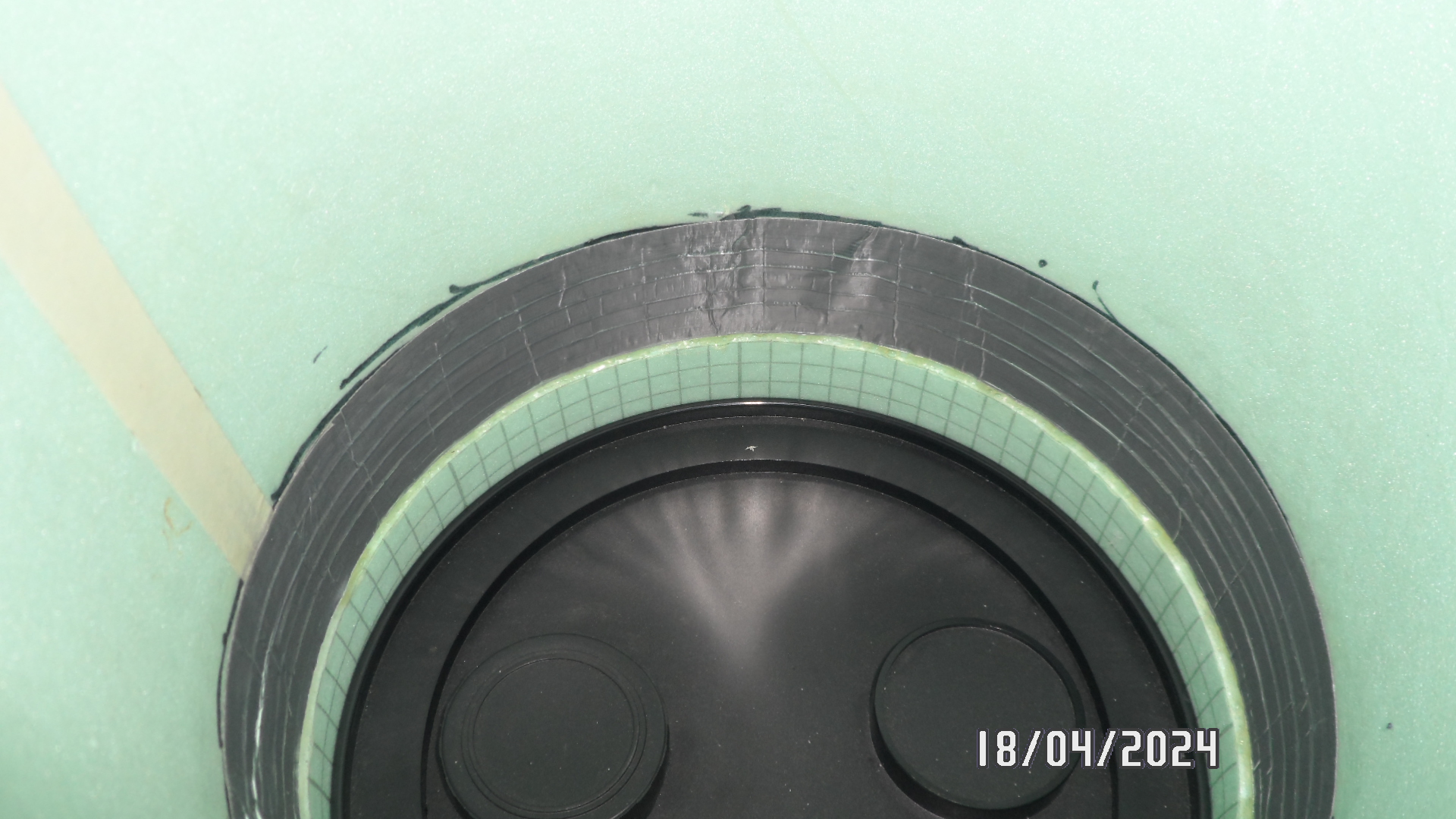

die Tafelfarbe verwende ich bei allem was an Teleskopen im Lichtgang geschwärzt werden muss!
Alex

Bekleben wollte ich mir eigentlich ersparen auch wenn es grade im Inneren des Tauschutz angebracht wäre, ich muss mal schauen ob es Samt in Meterware als Selbstklebend gibt.

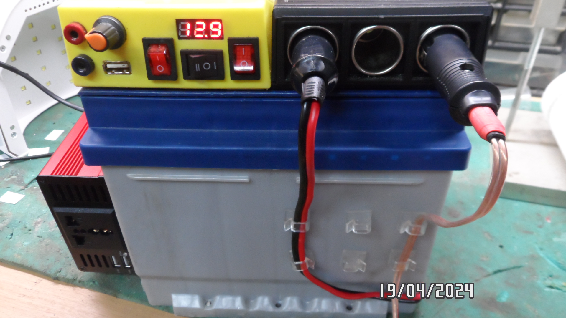

Über Nacht hab ich noch paar Dinge gedruckt, der Blenddeckel für die Stromverteilerdose wie das ESP ging mir aber an den Kanten Hoch und ist unbrauchbar, ich werde da jetzt einen aus 0.5 mm Alu anfertigen.
Ansonsten Gehäuse für Temperaturfühler ( Tubus ) ist fertig und im der Software freigeschalten wie auch funktionell, ich hab mich an der stelle für die TO92 Bauform entschieden weil sie nur einen Bruchteil von dem kostet was ein Konfektionierter mit Zuleitung kostet.
An dem Gehäuse von der Taukappenheizung hab ich mich in Modellbau Manier ein wenig verspielt, als Schnier hab ich ein Bowdenzug hülle wie eine Glasfaser ( Rund 2 mm ) verbaselt und das ganze mit UV Kleber gefügt.

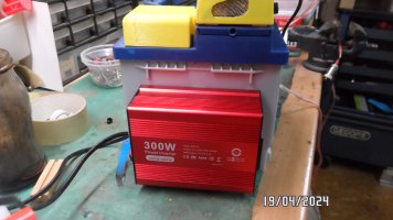

Mein 300-600 Watt Wandler ist heute morgen auch eingetroffen und wurde gleich seiner Bestimmung zugeführt, es kann immer mal sein das man 220 V braucht in dem fall hab ich ihn eigentlich nur wegen dem light Paddel gekauft das nur 15 € gekostet hat ( Restposten Beleuchtete Fläche 265 mm) und 18 W leistet wobei ich mit dem Kelvin wie Lumen noch über Fernbedienung spielen kann.
Die LED sind innen am Äußeren Rand angeordnet und das licht wird über Lightguid´s und Diffusor nach außen abgeleitet,, das ganze sieht sehr homogen aus und ist bestens geeignet um vor Ort Flatframes für Bilder zu machen die auf die nachfolgende Season folgen.
Ich hatte unlängst die Erfahrung machen müssen das ein im Nachhinein manuelles entfernen von div. Donuts und der gleichen Bildfehler oder Katzenhaare sehr aufwendig werden kann.
Um zumindest die Gefahr eines Diskonecktes der Stecker ein wenigen vorzubeugen hab ich auch noch paar Clips für die Kabel angebracht.
Hallo Hankytalk,
jetzt verwirrst Du mich möglicherweise auch andere?
Du willst Samt einsetzen? Du weist schon das Samt glänzend und im Vergleich zu Filz eher "langhaarig" ist, passt nicht so gut zu Astrofotografie??????

Hab mir letztens auch so nen 12V DC> AC 220V 300-600W(Spitze) Wandler(modified Sinwave) angeschafft an meiner neuen Astro 48Ah Lithium Batterie.
Ein günstiger Acer Labtop den ich habe funktioniert damit ewig sorgenfrei. Aber mein HP Victus kraftigerer Labtop der bis zu knapp 200W ziehen kann, funktioniert mit dem Wandler überhaupt nicht.
Fuer mich ist der Wandler recht dumm gelaufen, da ich gern den kraeftigeren Labtop mitnehme zur Sonne filmen.
