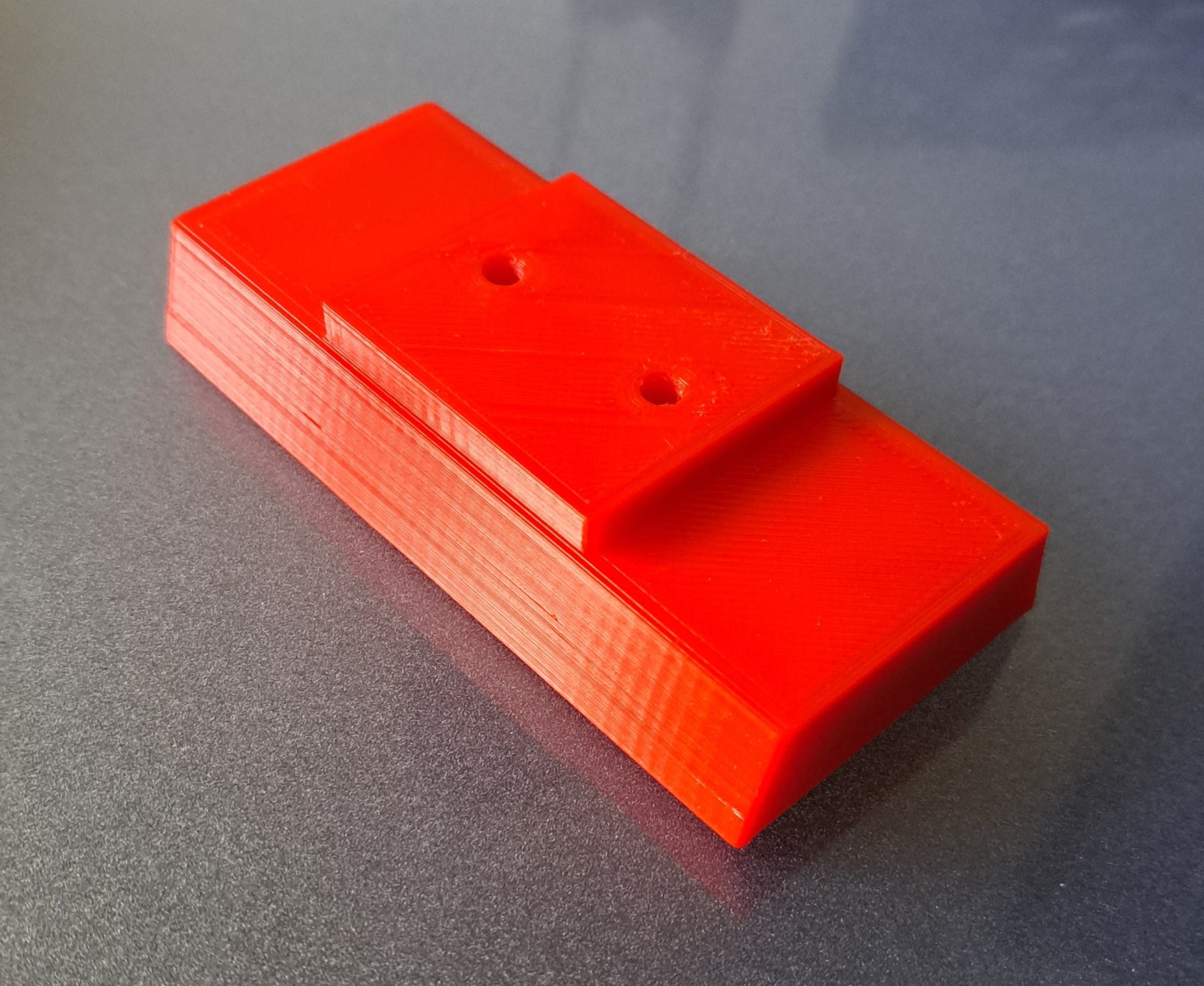

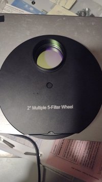

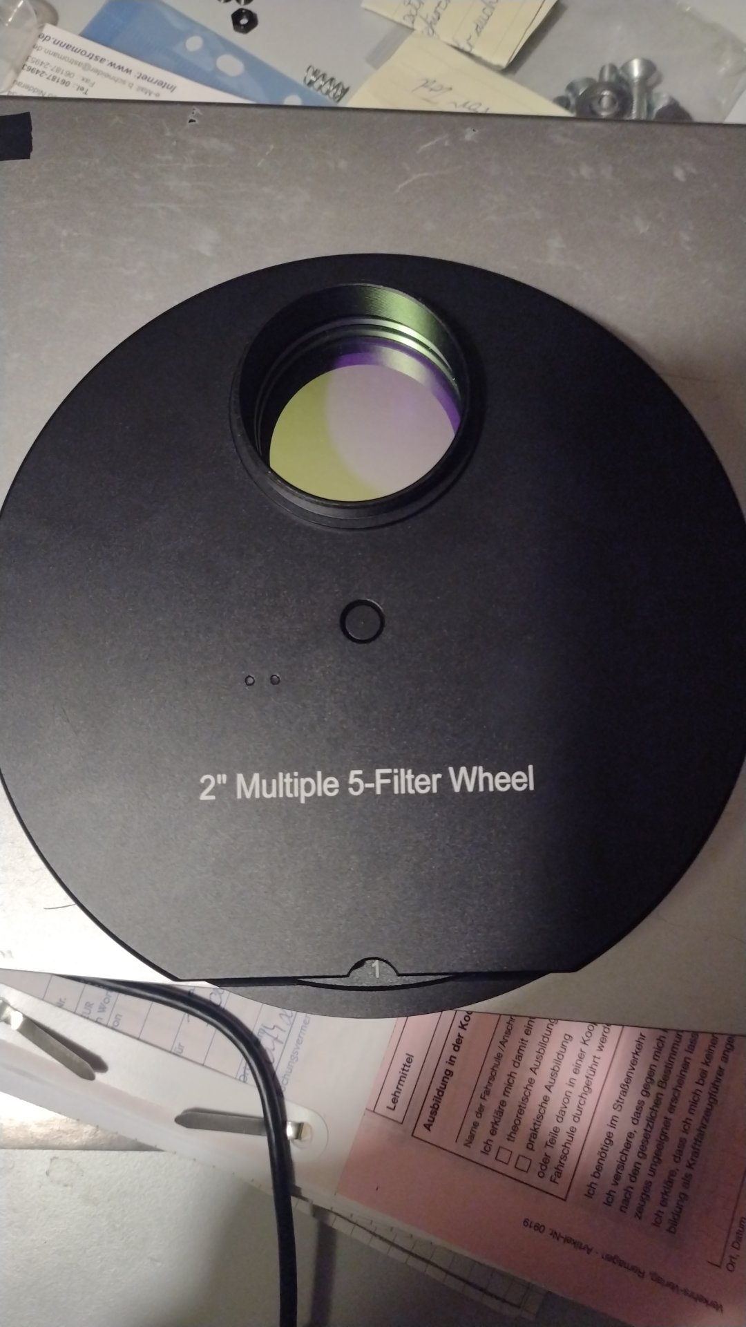

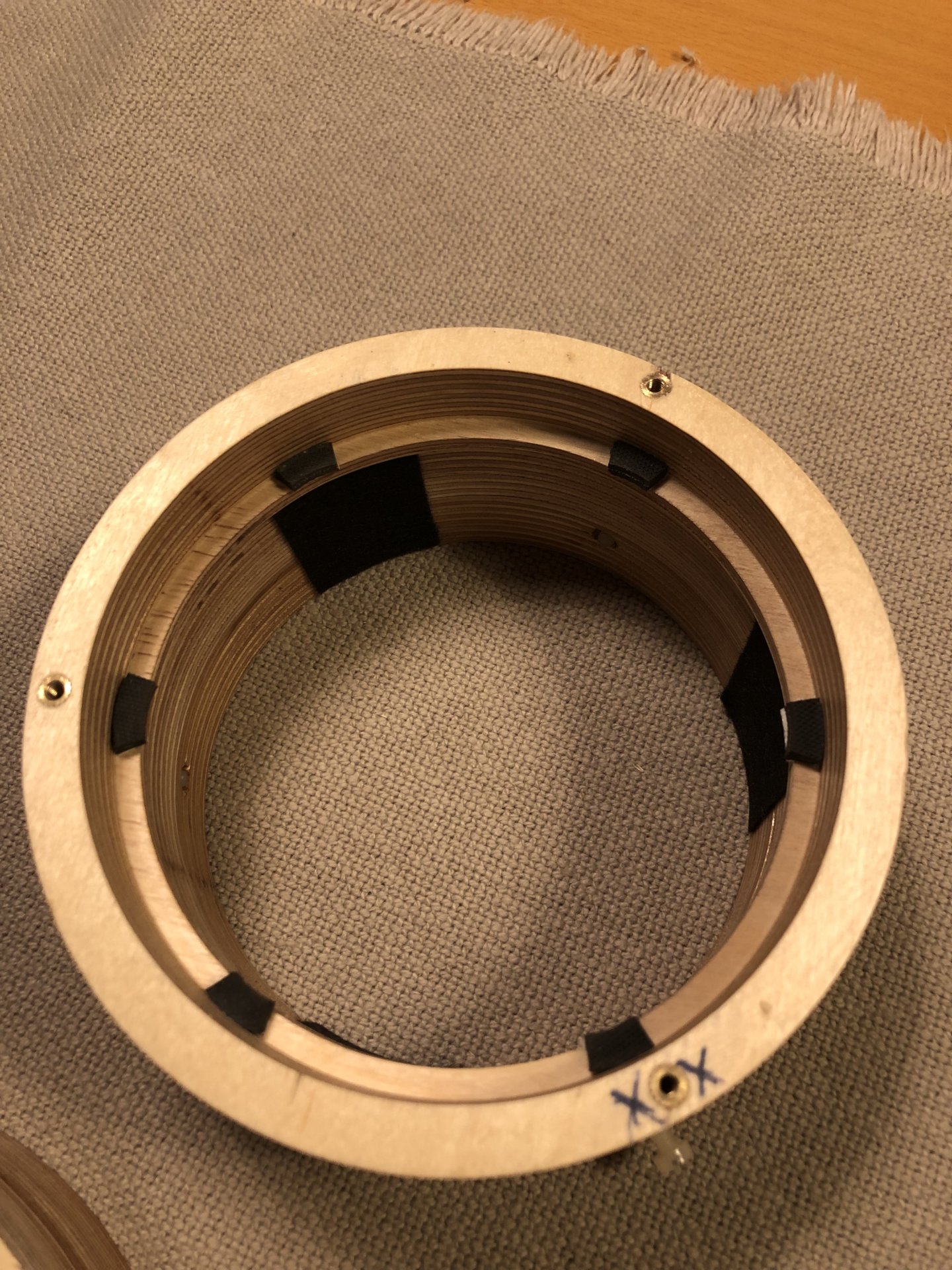

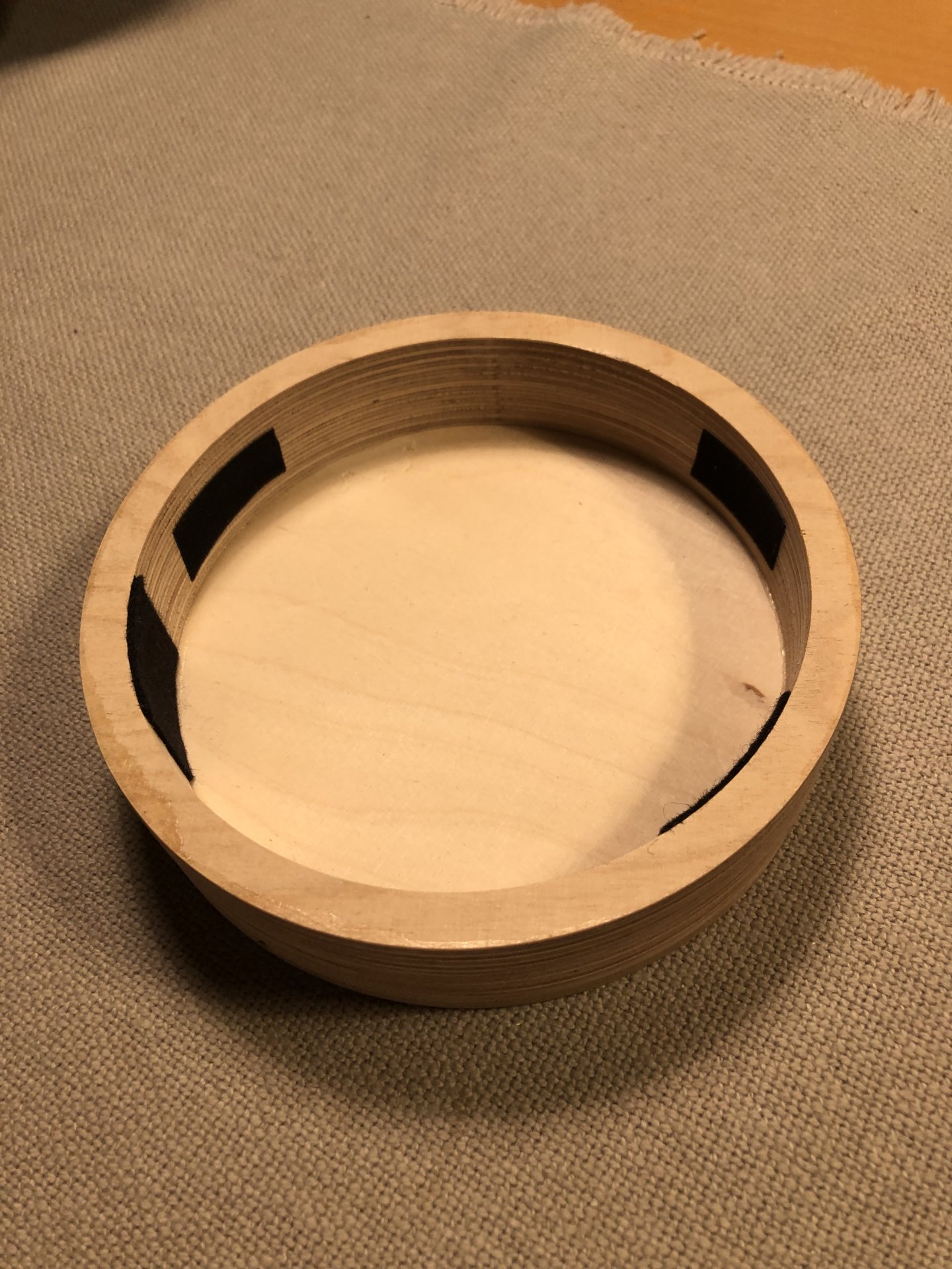

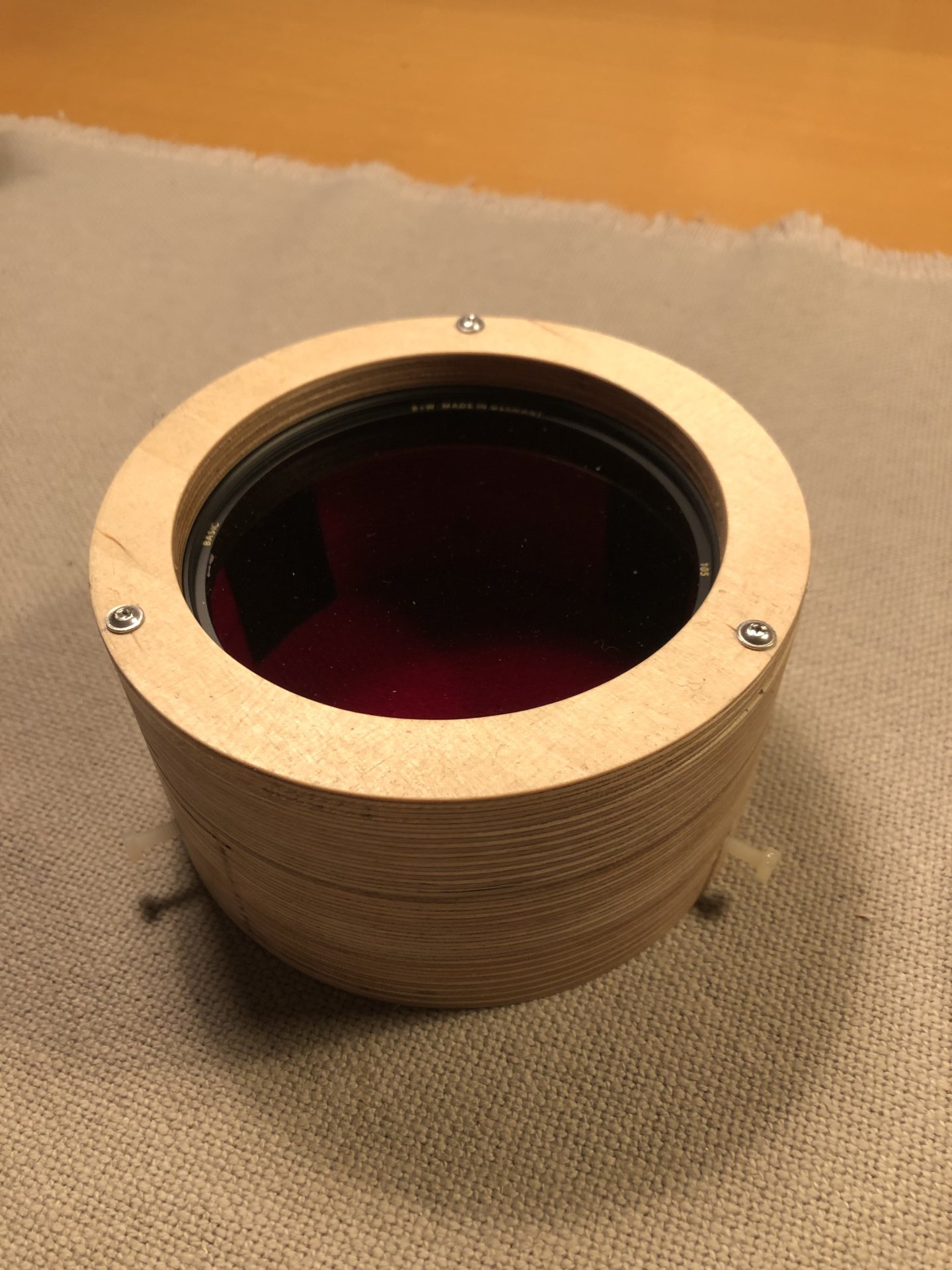

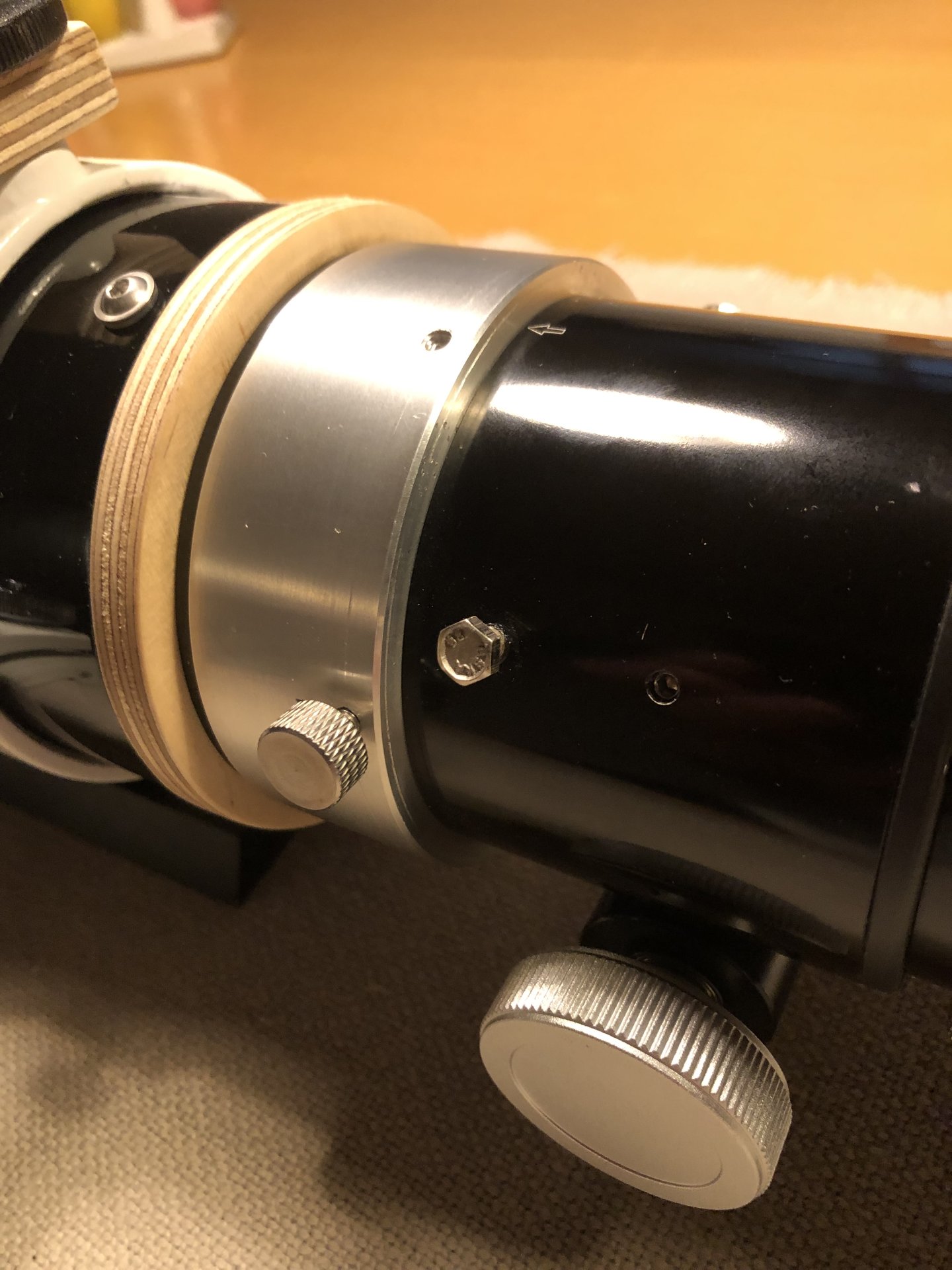

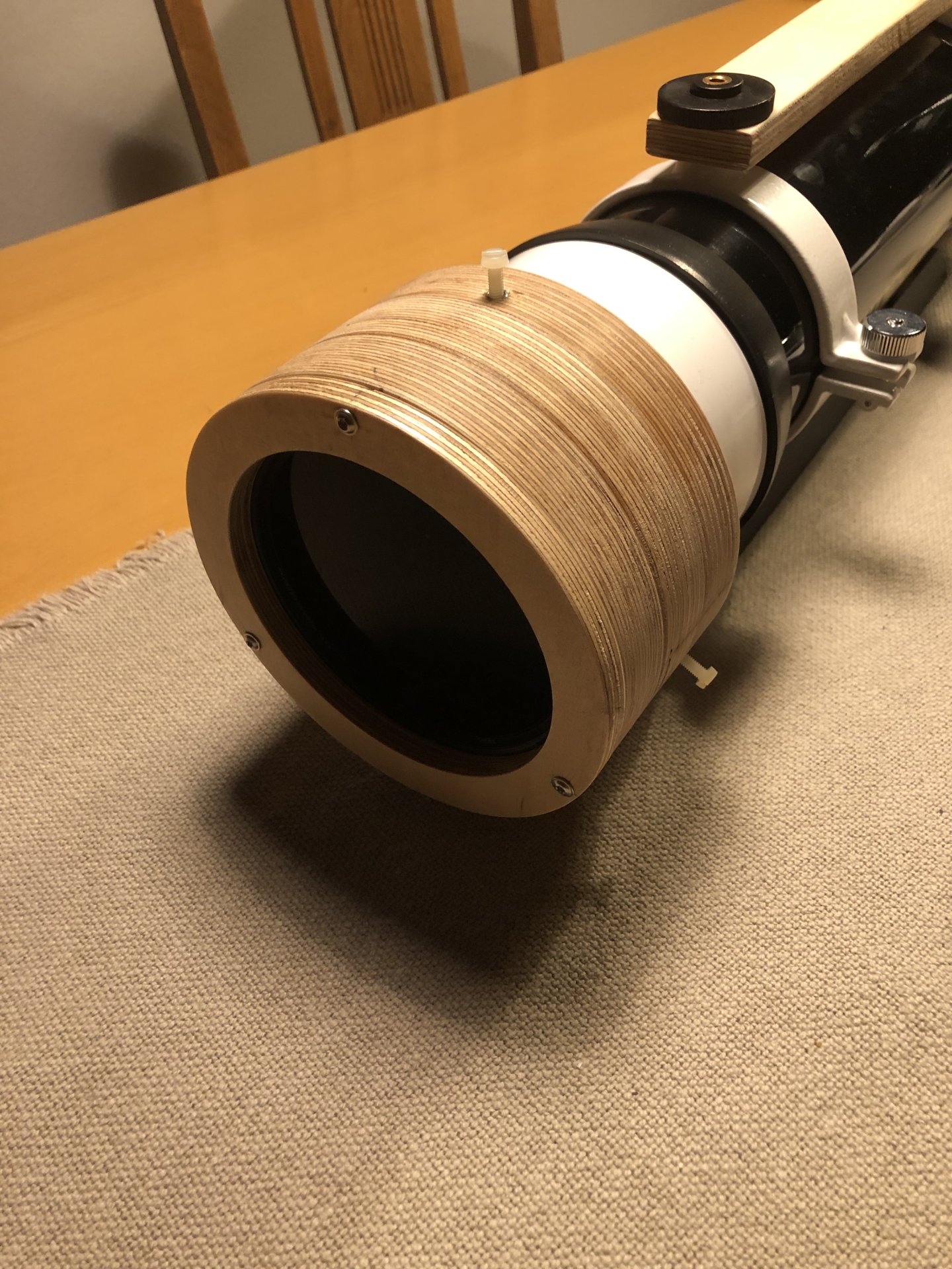

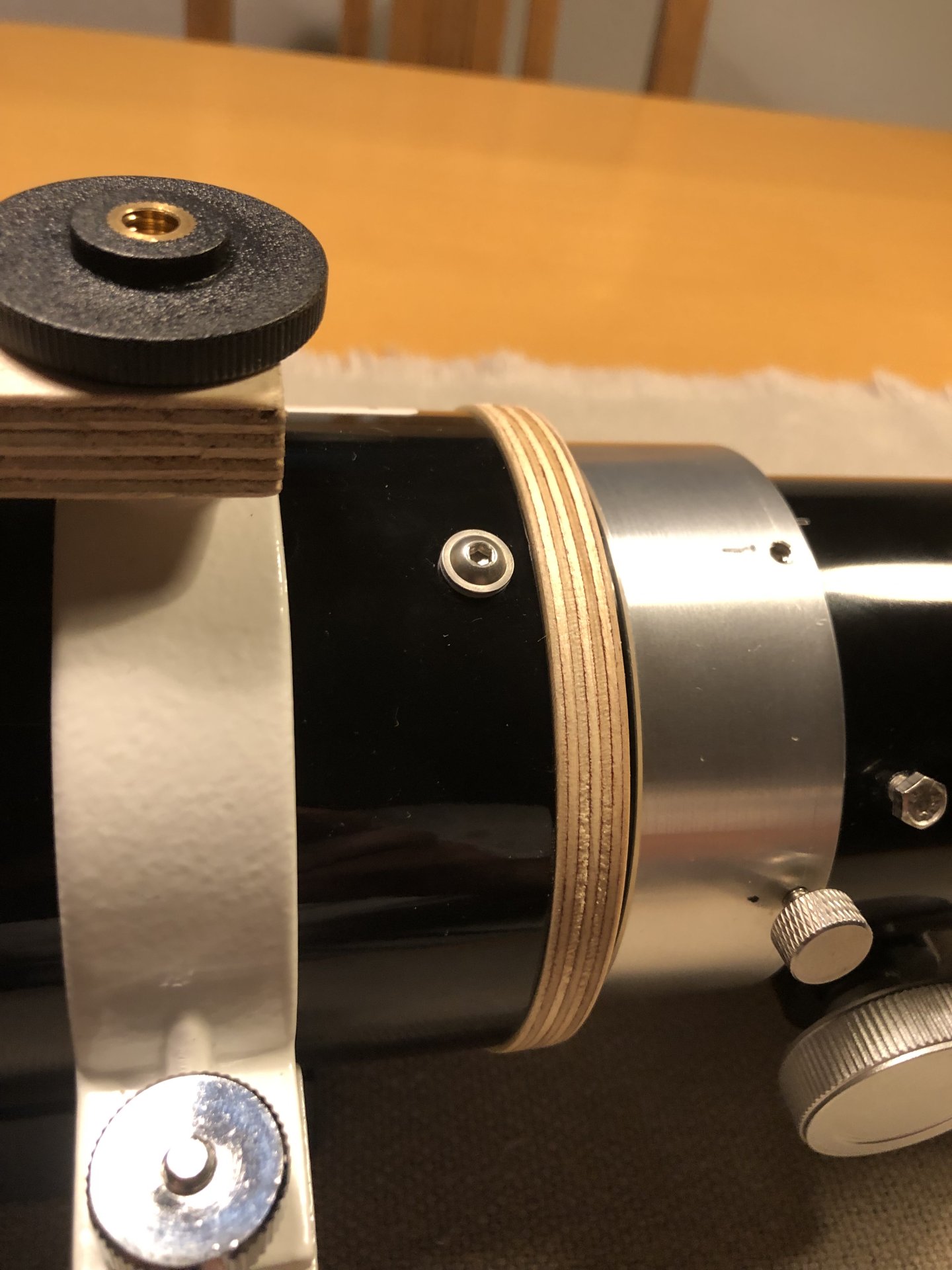

diese Tage habe ich für meinen H-alpha Energieschutzfilter eine passende Fassung aus Multiplex mit Deckel gebastelt.
Desweiteren habe ich einen Multiplexadapter angefertigt damit ich an dem Refraktor einen Hexafoc OAZ adaptieren konnte.
Ralf

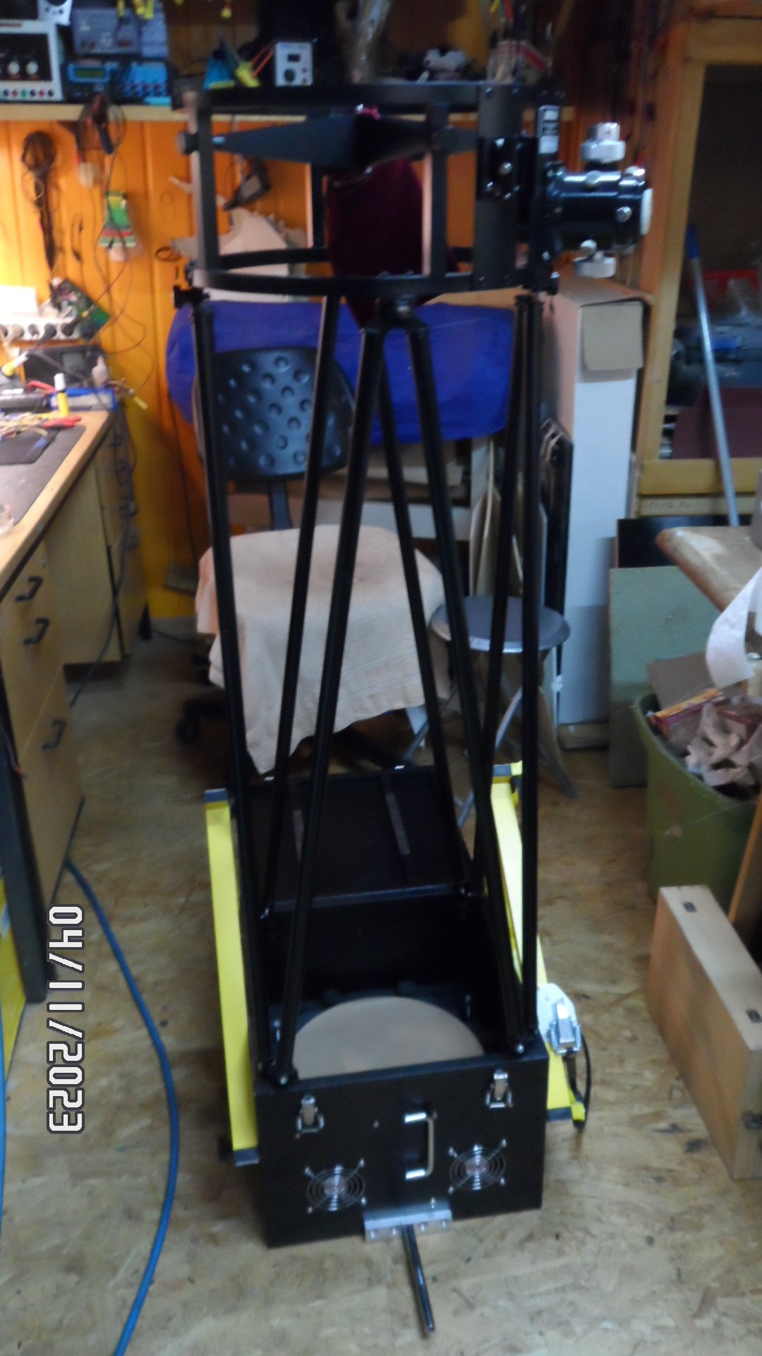

Und ich hab es heute endlich geschafft meinen Spiegel zu säubern / einzubauen und einzustellen, schade das es regnet und der Himmel wird mir heute auch nicht vor 1 Uhr Mitternacht gnädig sein.
Ich brauch nach dem Erlebnis mit dem Seben mal wieder was mit Ahaaaaaaaa Effekt.............
Werner

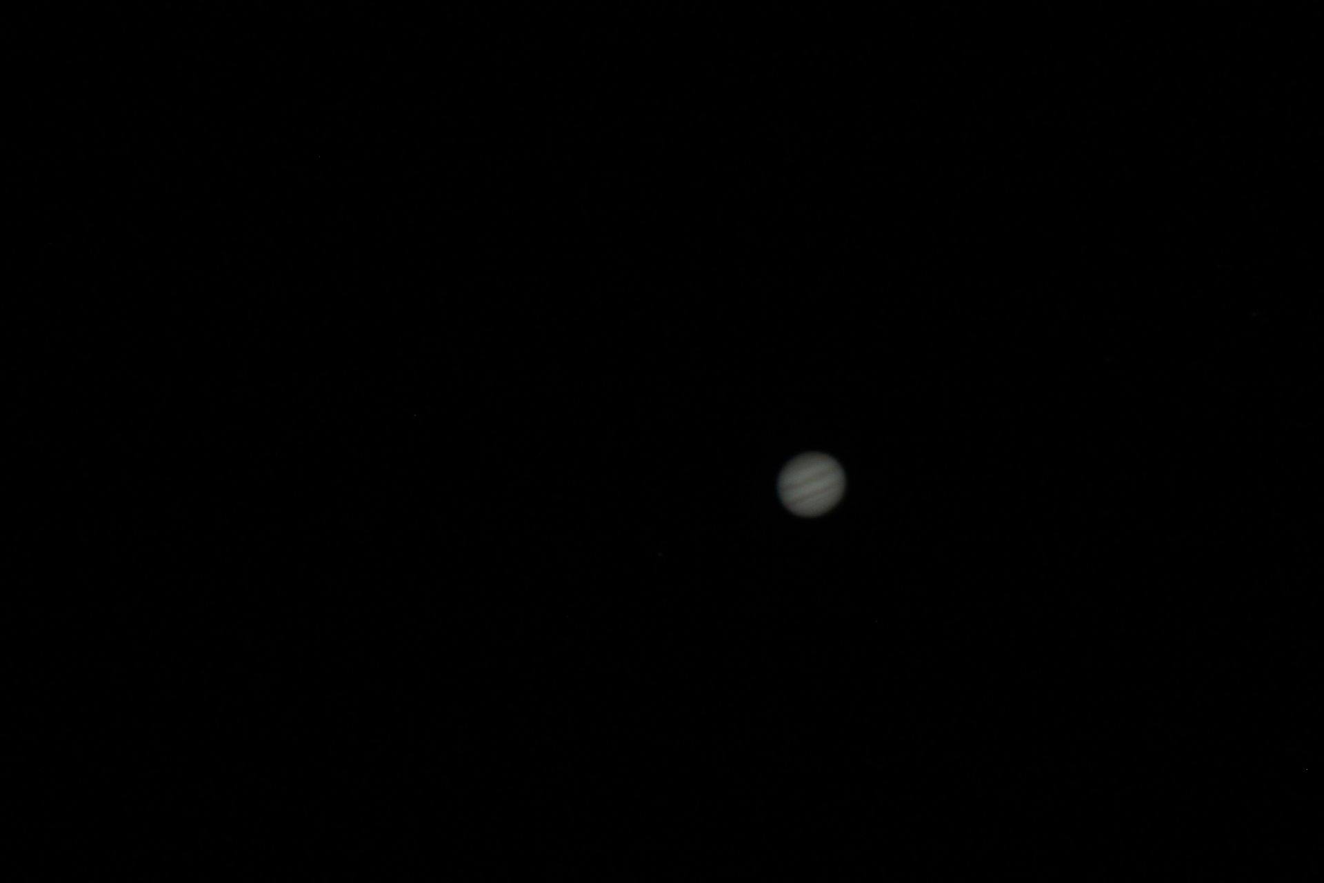

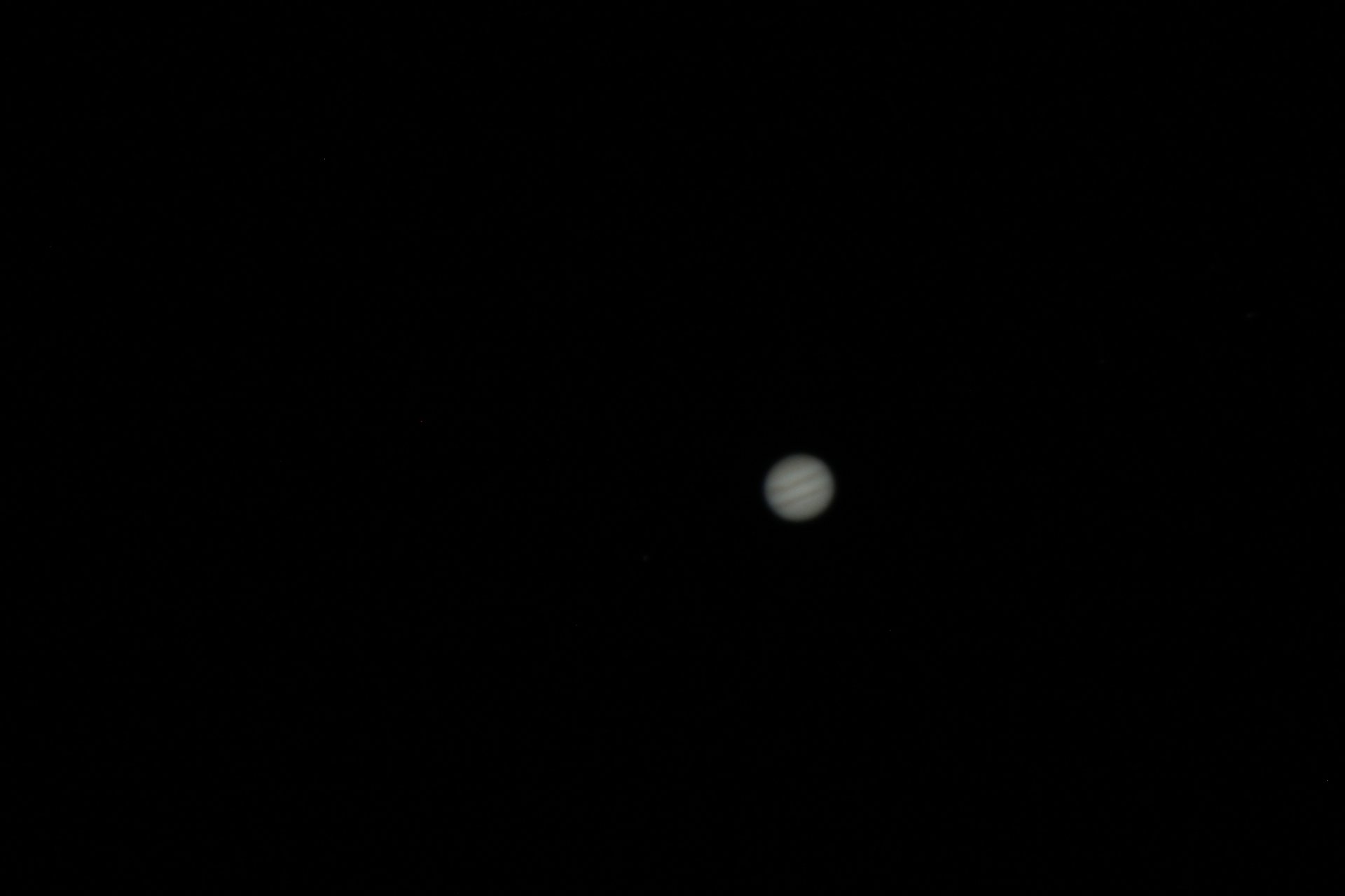

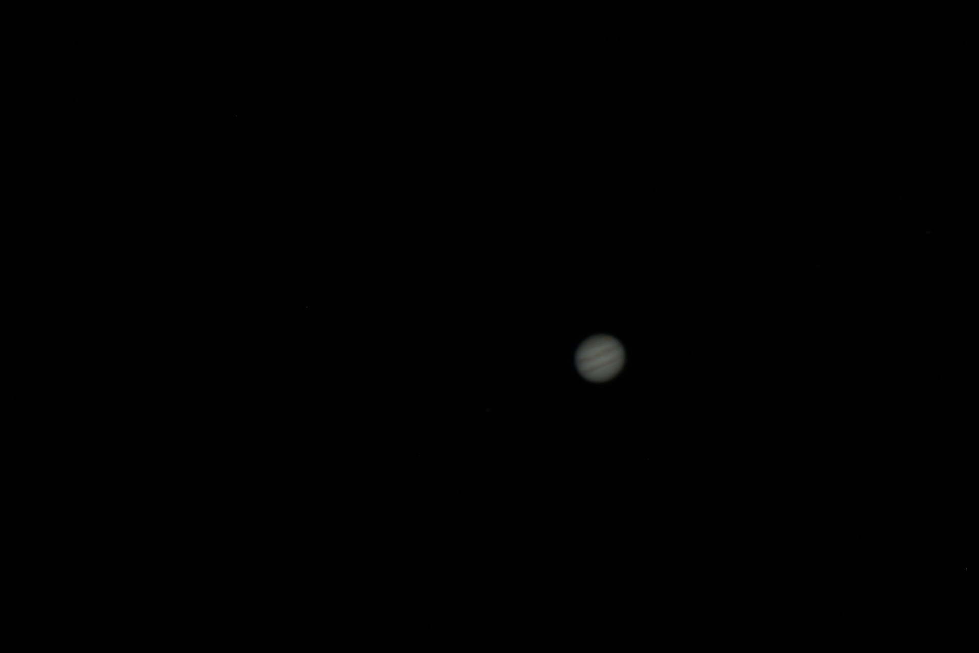

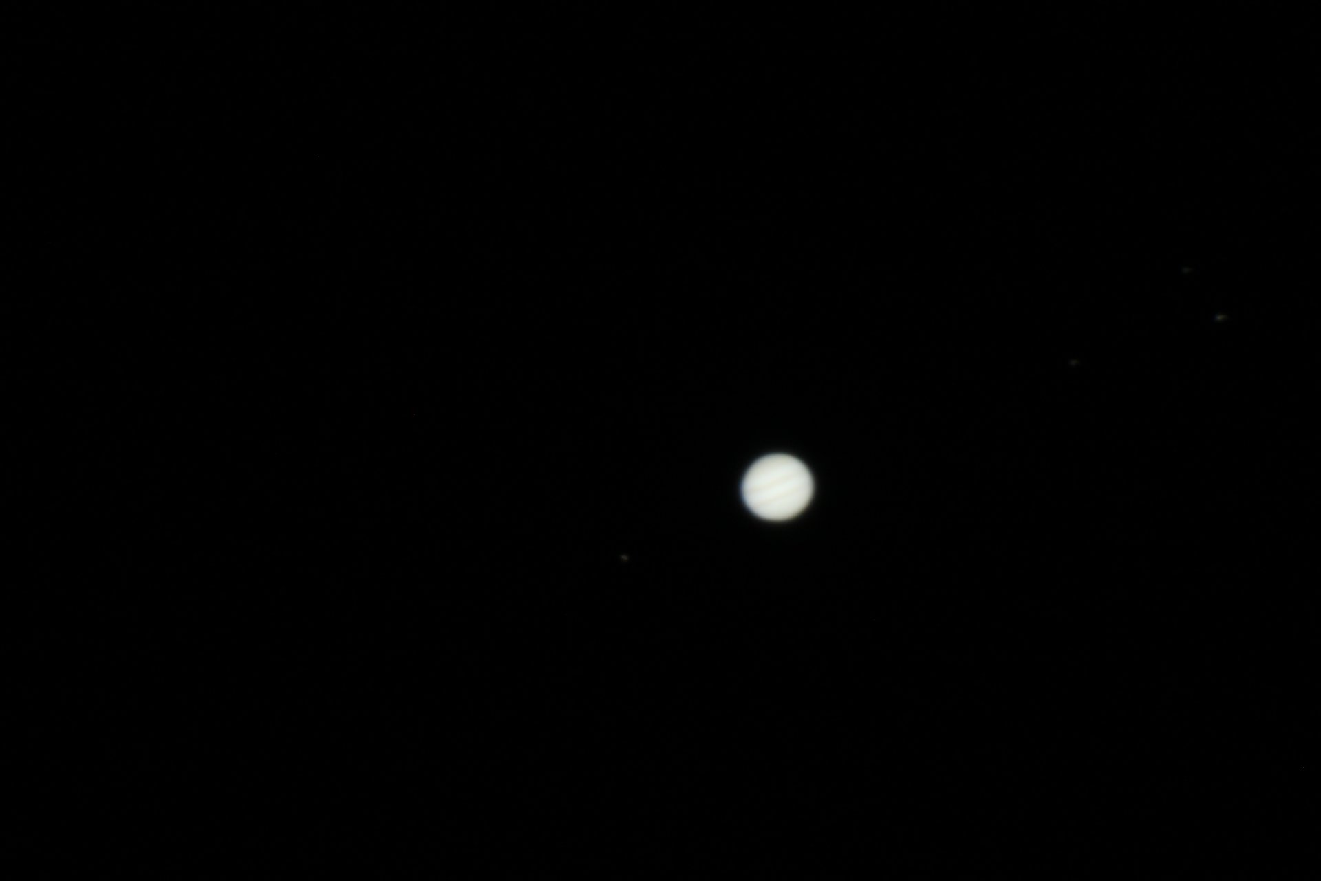

erstes Ergebnis meine Dobson Plattform MIT dem 305er ES drauf war recht vielversprechend, leider musste ich schon kurz nach dem aufbauen wieder abbrechen den die Wolke hatte ich nicht auf dem Schirm und sie hatte es in sich..
ich konnte gar nicht schnell genug rennen um das wichtigste erst mal Provisorisch mit Handtücher abzudecken bevor vor ich abbaute.
Im OAZ hatte ich die 2" 3X Barlow von Explore Scientific eingeschoben, den Spiegel muss ich aber ca. 2 Cm tiefer legen beim Nächsten versuch denn statt dessen zog ich den Barlow ein ganzes Stuck aus dem OAZ.
Ich hatte den Rahmen für den Spiegel mit Absicht höher gestellt weil ich die Canon 1200 benutze und ich ansonsten nicht in den Focus komme.. aber es war Zuviel des guten.
Erster Test mit Dobson Plattform und Explore Scientificn 305 nach dem Umbau auf Jupiter
Das Video musste ich nach ca 2 min abbrechen.
Werner

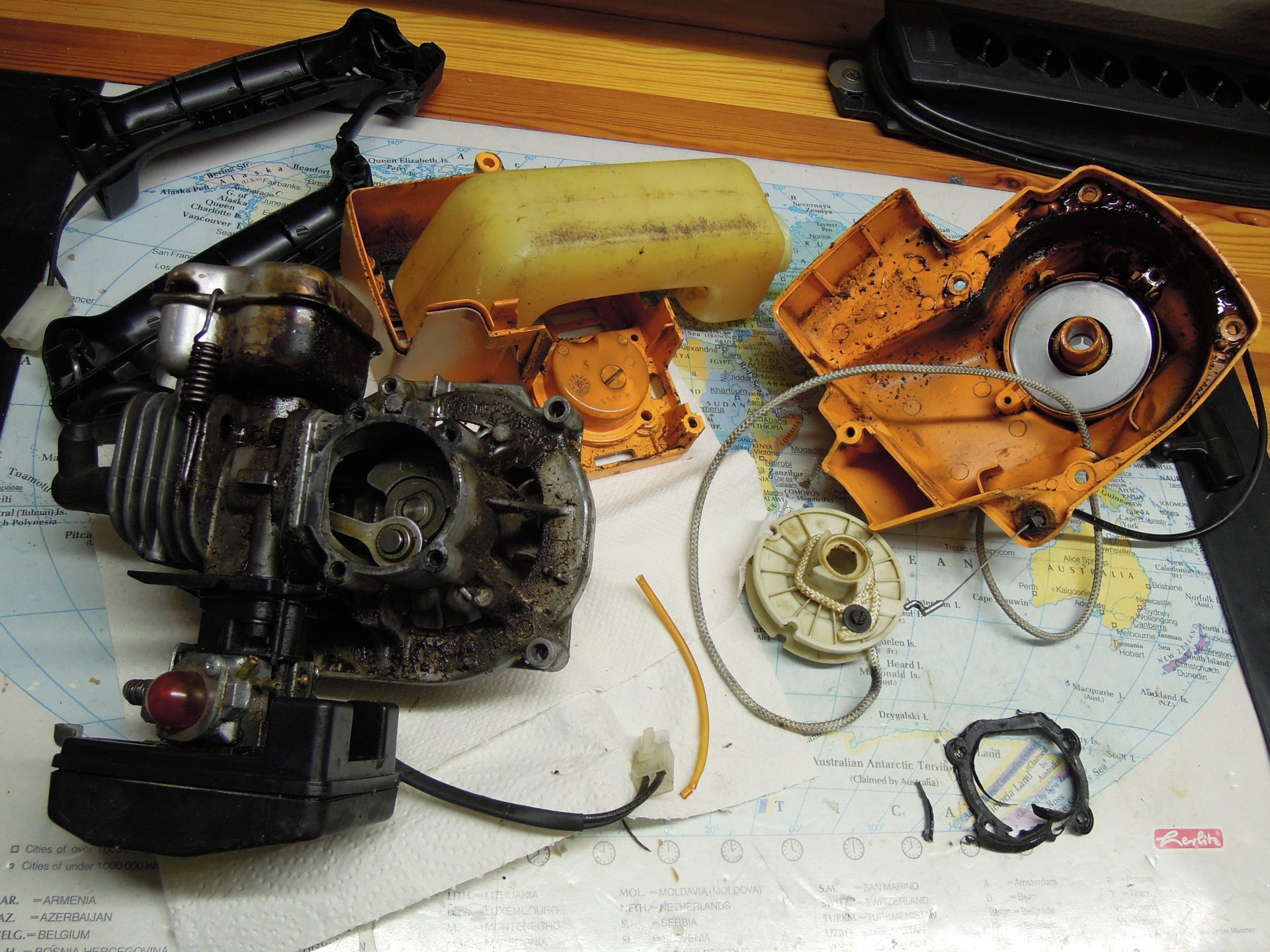

ich habe meine 25 Jahre alte Motorsense zerlegt, nachdem ich gestern damit arbeiten wollte und der Benzinschlauch zerbröselt war.
Also jetzt ist Generalüberholung angesagt und mit etwas Glück knattert das Ding im Frühjahr wieder;-)
Frei nach Reinhard Mey: "Wenn der Sommer kommt, hilft nur die Flucht ins Zimmer, Irgendein [zensiert] mäht irgendwo immer"
Gruß und CS

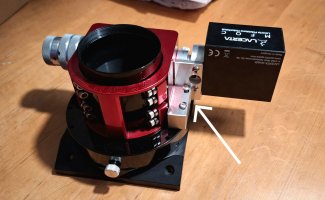

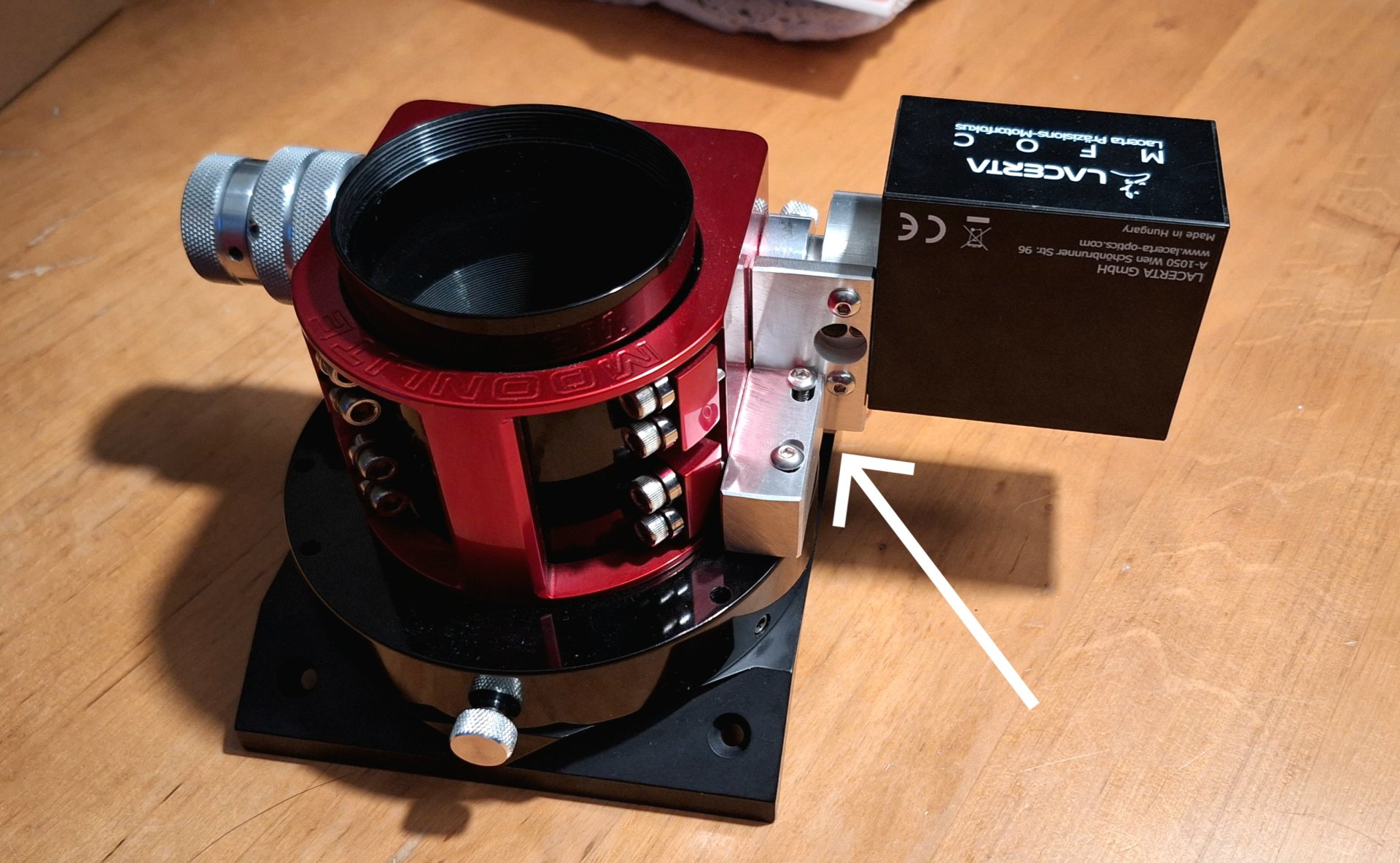

Hi Flo,
kommt der Moonlite an deinen 10" Lacerta :) ?
Ist das ein 2,5" OAZ?
Viele Grüße, Tobias

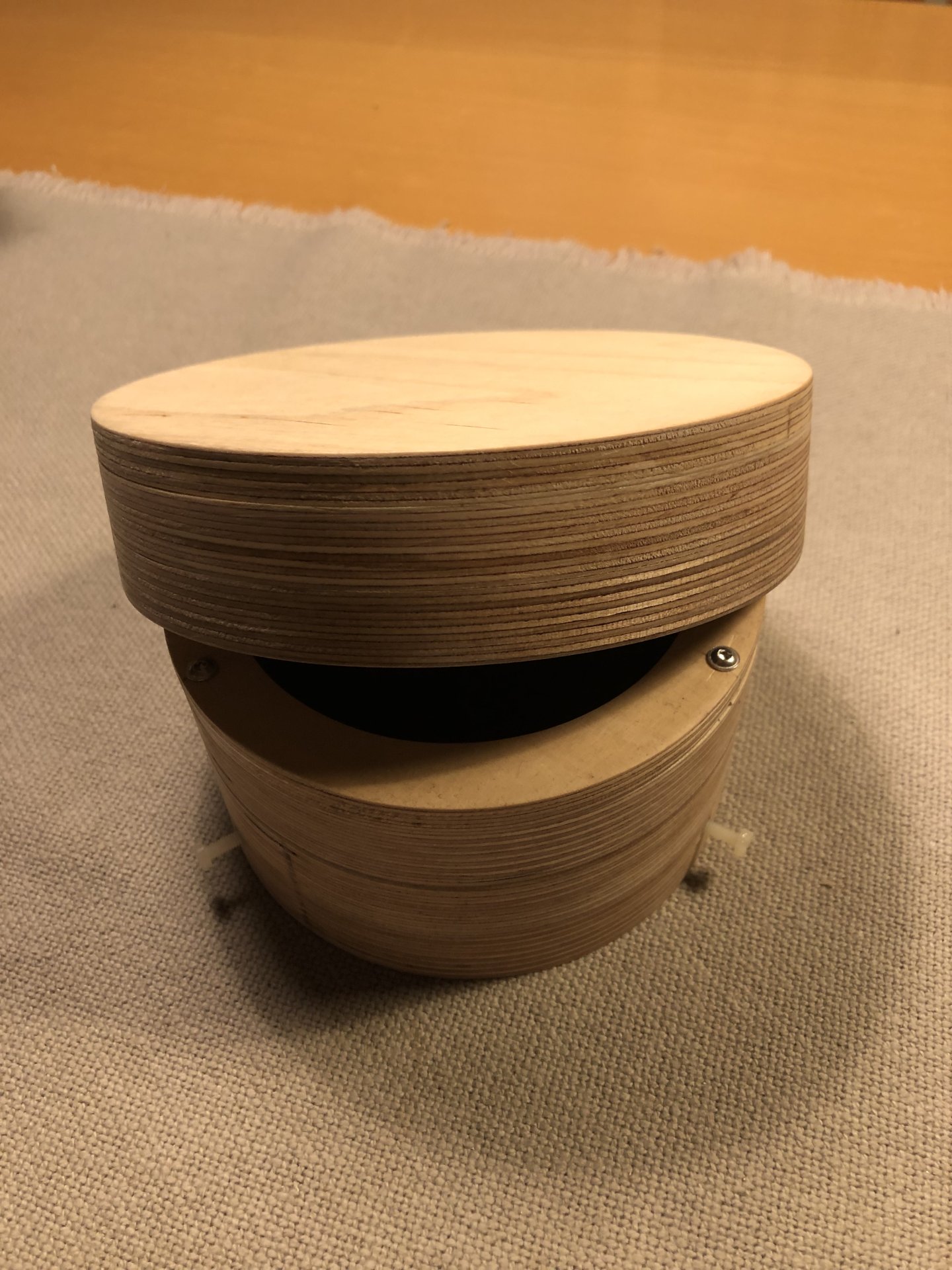

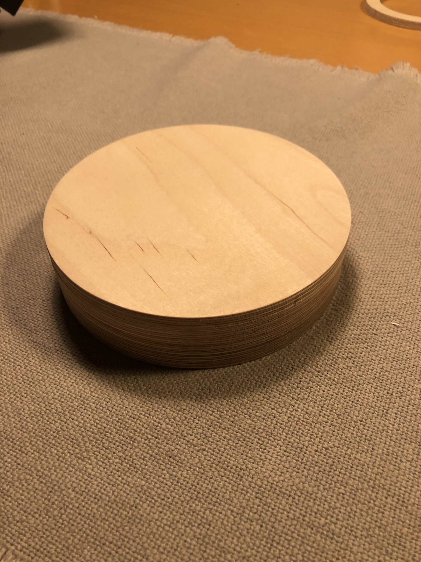

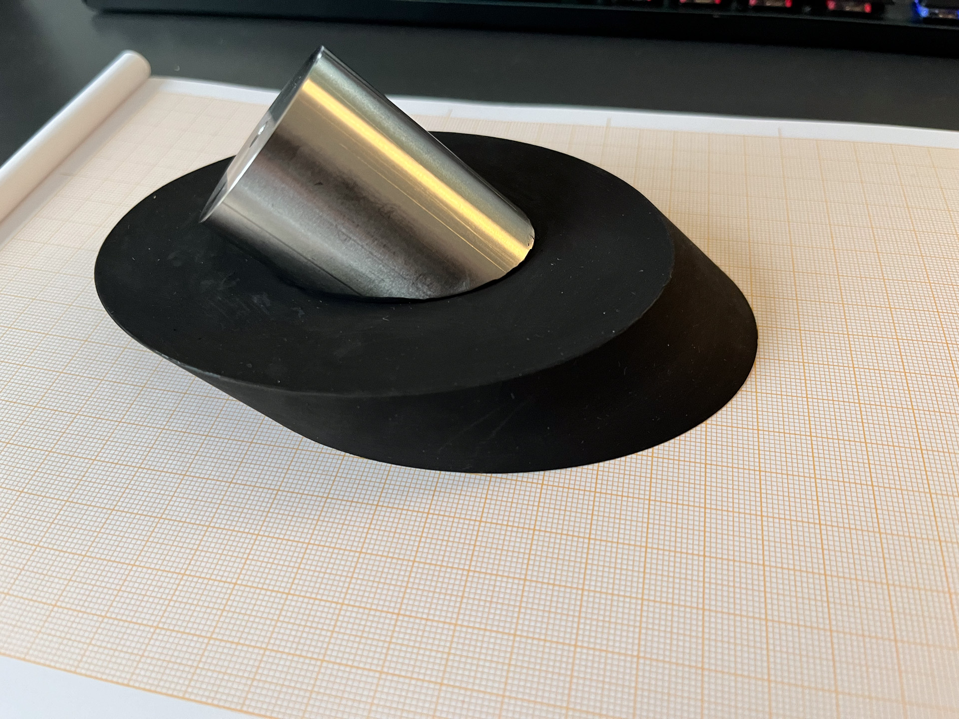

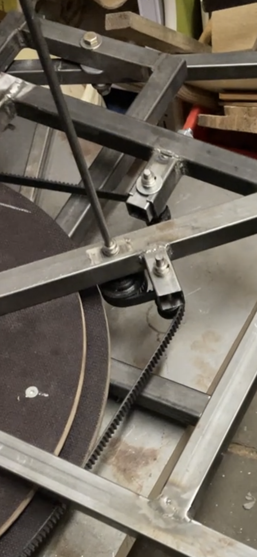

Bei meinem Projekt konnte ich nun Ober- und Unterteil erfolgreich mittels Drehkranz und Riemen zusammenführen. Ähnlich wie Werner hatte ich ursprünglich vor 2 Riemen die aufeinander liegen und das Antriebsrad somit umschließen zu nutzen. Aber die beiden 5M Riemen mit 15 mm Breite ließen sich nicht übereinander auf den Scheibenrand legen, nach wenigen cm passte der Zahnabstand nicht mehr.
Also habe ich nur einen Riemen um die Scheibe gelegt und das Antriebsrad mit 2 Hilfsrädern so weit es geht eingeschlagen.
Um den Riemen zu spannen, habe ich das ganze so gestaltet, dass eines dieser Hilfsräder in einer kurzen Schiene sitzt, welche über eine Schraube im Rahmen bewegt werden kann.
Die Drehbewegung funktioniert schonmal!
Die Höhe möchte ich gern ebenfalls über Riemen betreiben. Dazu werde ich den zölligen Rohrstutzen am Tubus nutzen um da mittels Flansch ein Rad anbringen, um welchen ich dann den Riemen lege.

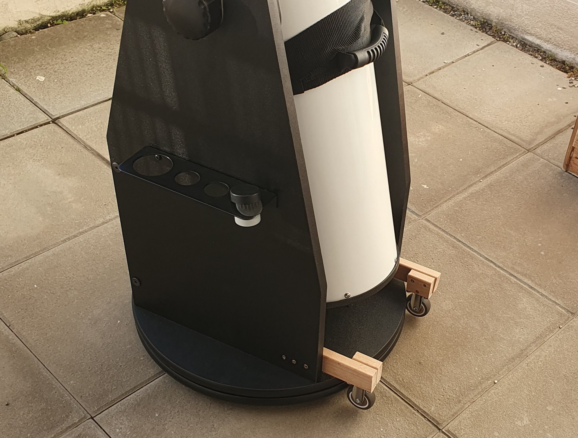

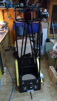

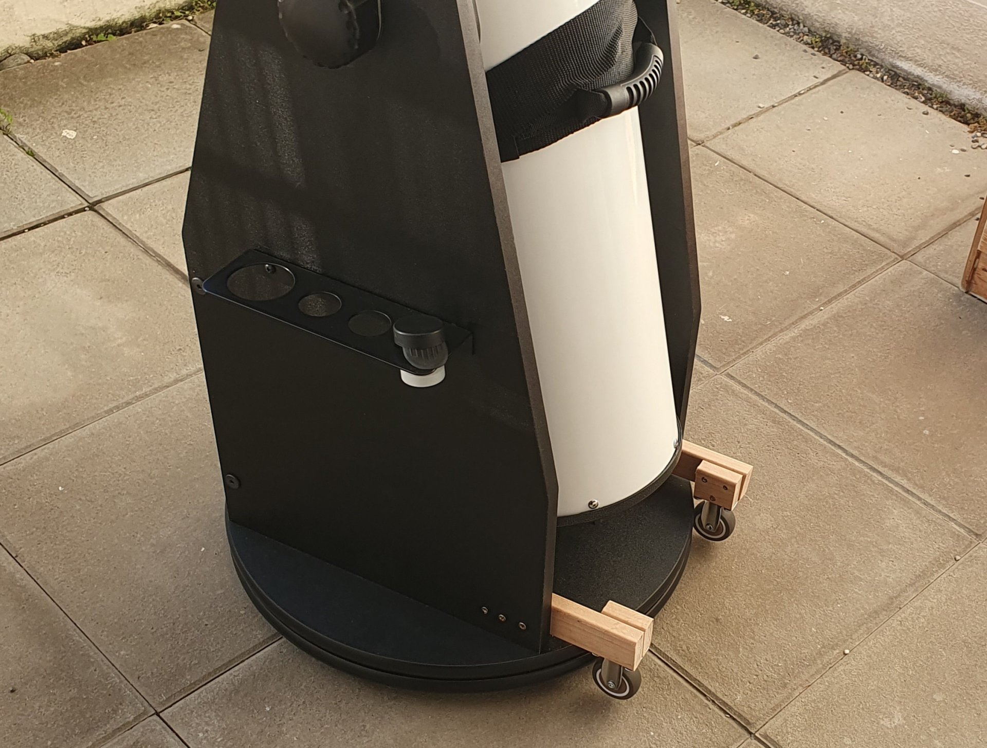

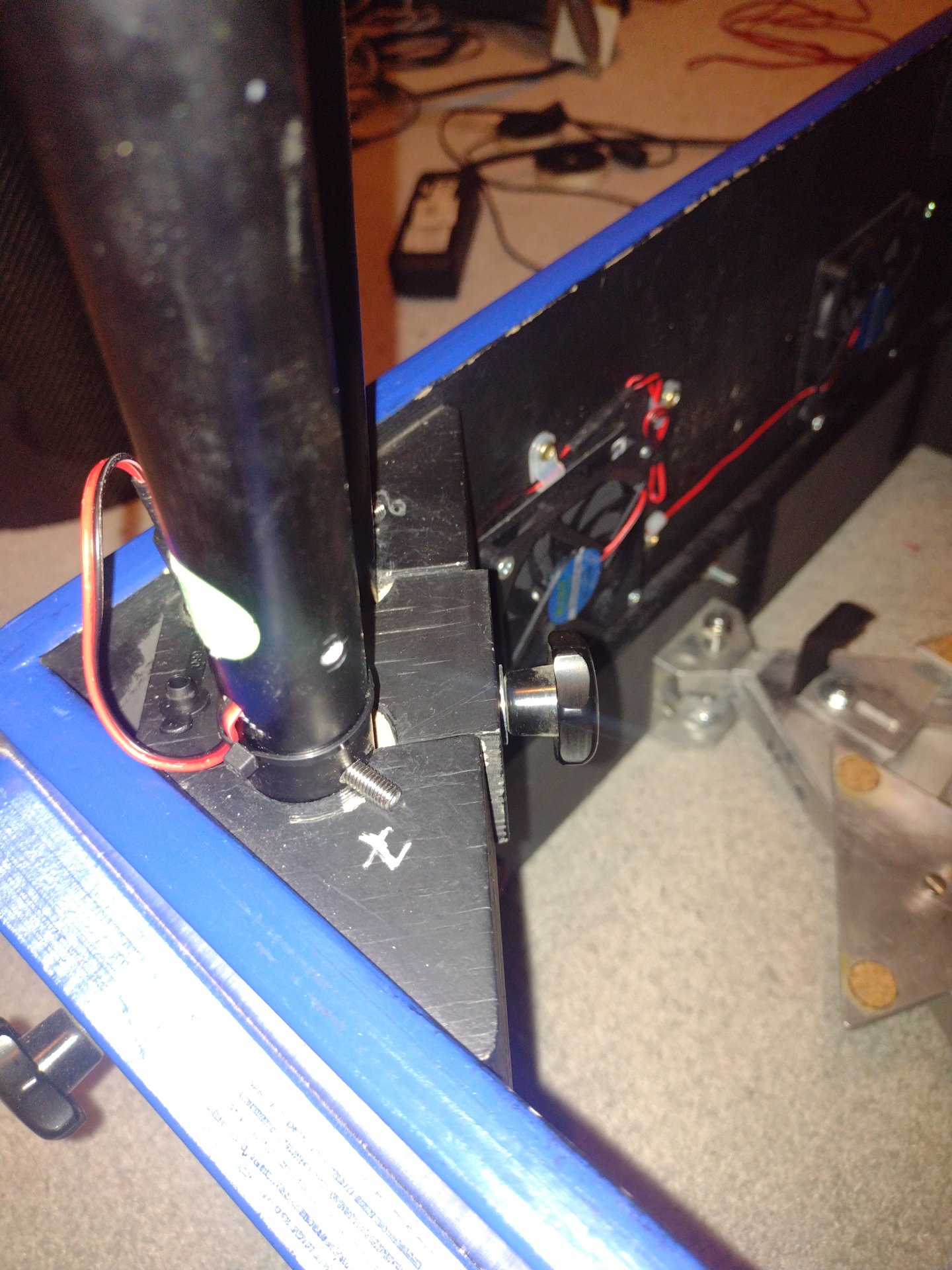

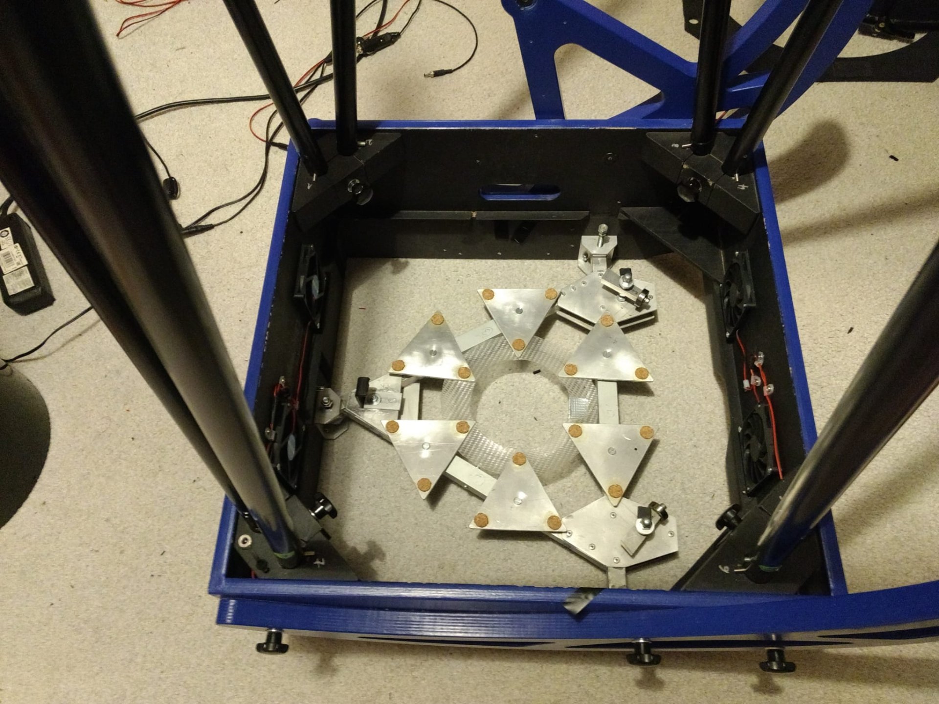

Hab meinen 16 Zoll Dobson um 2cm nach unten gesetzt in dem ich in die stangen neue Löcher mit Gewinde gebohrt hab. Uhrsprünglich war mehr geplant. Hab sogar vor par wochen bei 7cm mehr gebohrt, geschnitten aber die muss man dan soweit spreizen, das die Löcher zum Stecken der Stangen nicht mehr passen. Die 2cm helfen aber auch schon. Wollte mit der Aktion in erster Linie ein Filterrad ermöglichen, das ich Blinken kann und generell einfach nicht mehr wechseln muss, hab das gestern gebraucht gekauft konnte noch nicht testen aber dafür sollte es passen, hätte wahrscheinlich auch ohne noch gepasst. Der 2. Gedanke war Das bino mit 1,25 Glaswegcorrector in Fokus zu bekommen geht aber auch so.
Clear skies Felix

Hallo in die Runde,
ich bin gerade dabei den manuellen Riemenantrieb für die Höhe zu planen. Aktuell würde ich einen GT2 Riemen nehmen. Einfach deshalb weil er schell verfügbar und günstig ist. Ich überlege welche Übersetzung günstig ist. Habt ihr da evtl. Erfahrung? ich habe noch eine 50 cm Scheibe über die ich als Höhenrad nehmen möchte. Wenn darauf der Gt2 Riemen kommt entsprechen ca 4,4 mm Riemenweg 1 Grad Höhe. Das wären 2,2 Zähne. Welches Übersetzungsverhältnis zur Umdrehung der Eingangswelle wäre günstig. Je nach Konfiguration könnte ich 0,3 bis 1,5 Grad pro Umdrehung der Eingangswelle bewerkstelligen. Auf der einen Seite soll es genau genug sein, aber bei Objektwechsel sollen auch keine Minuten vergehen. Was ist hier ein Kompromiss?
VG
Tamás

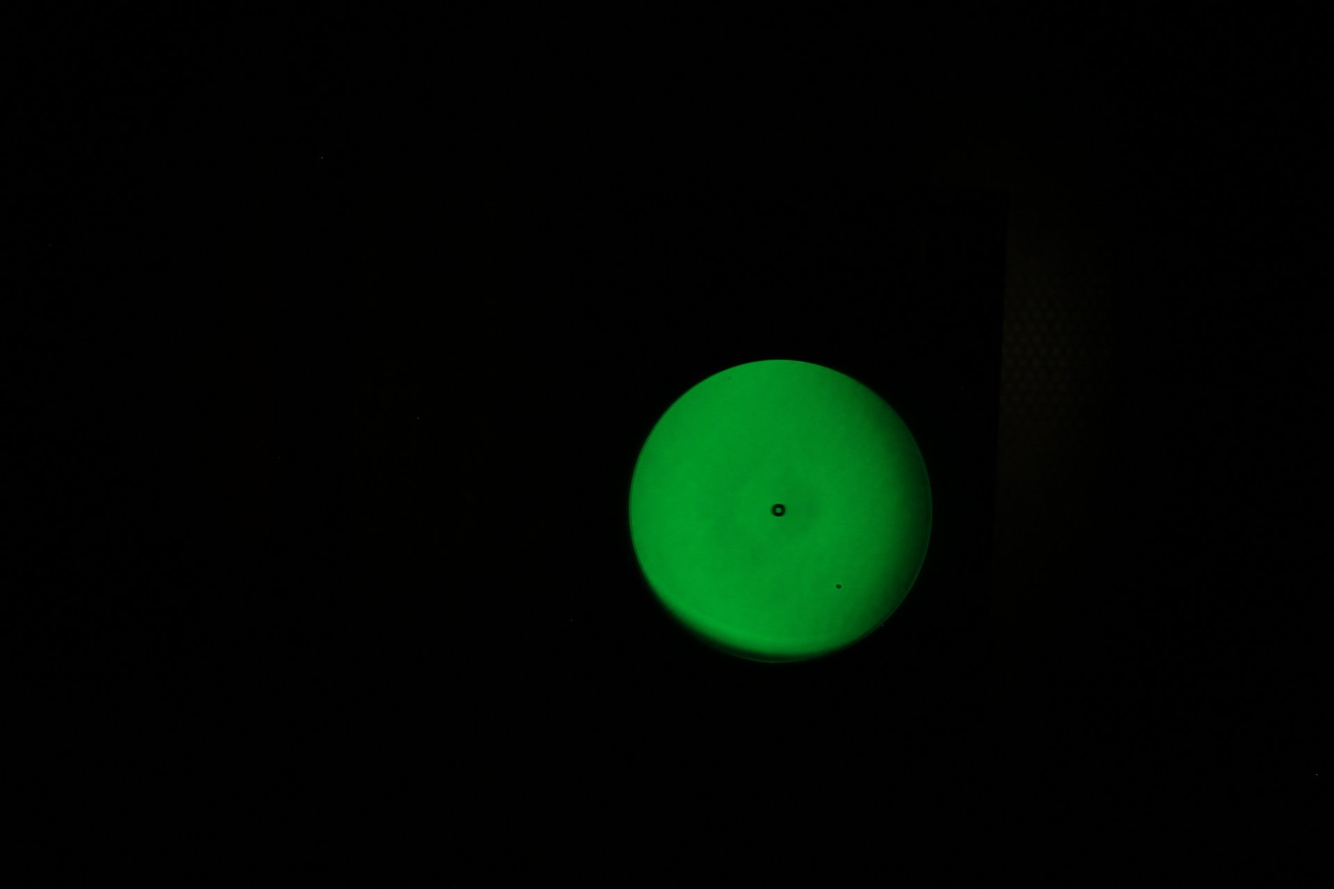

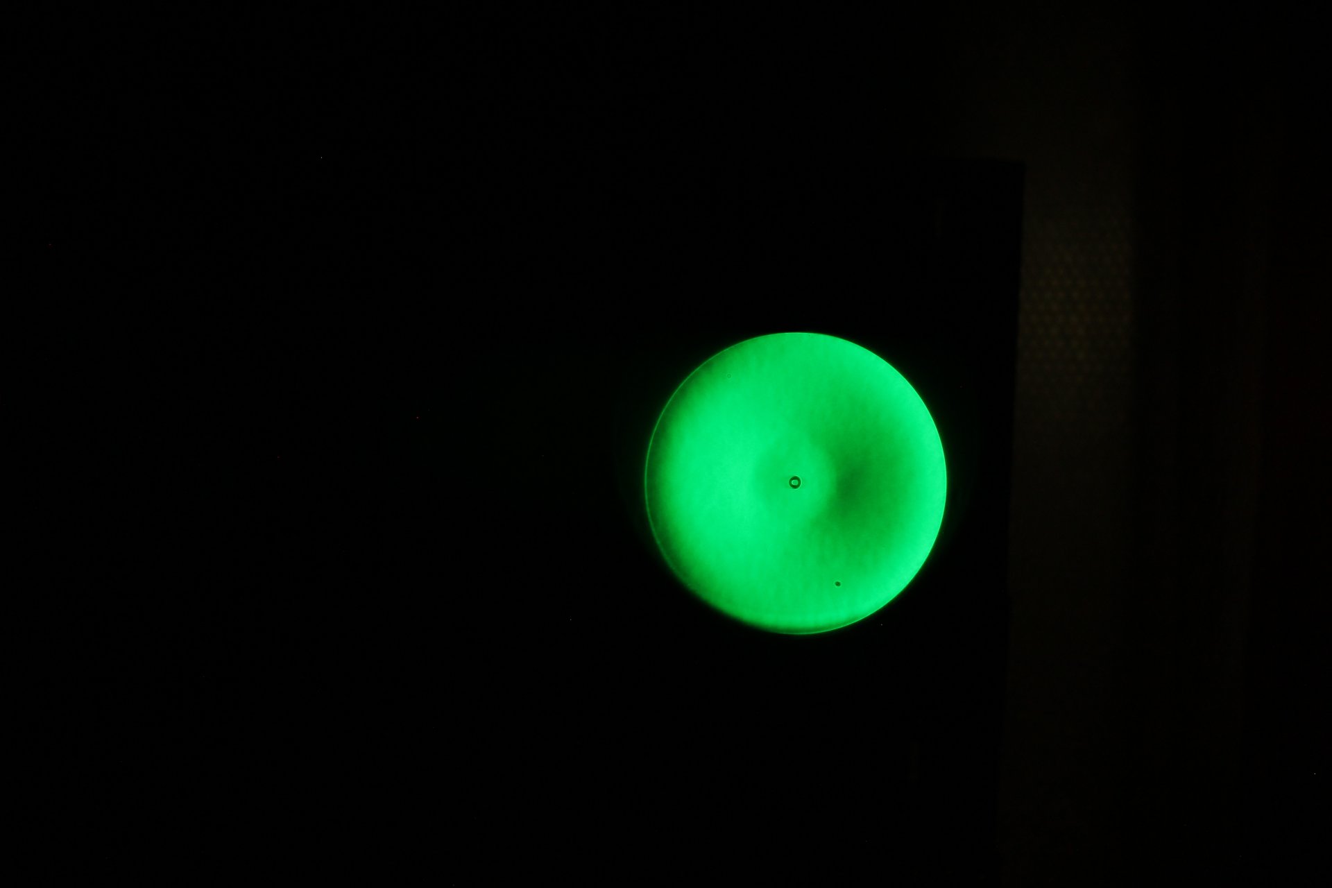

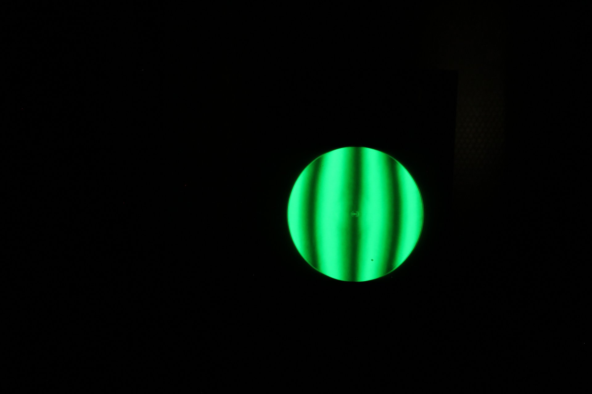

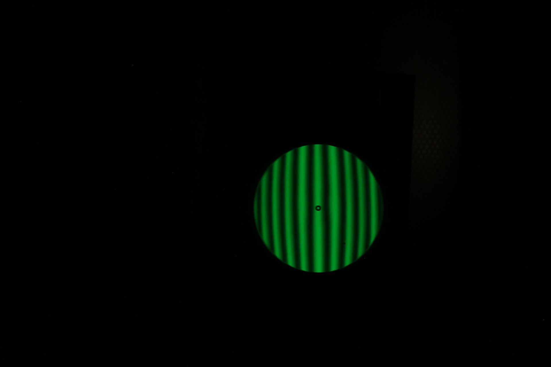

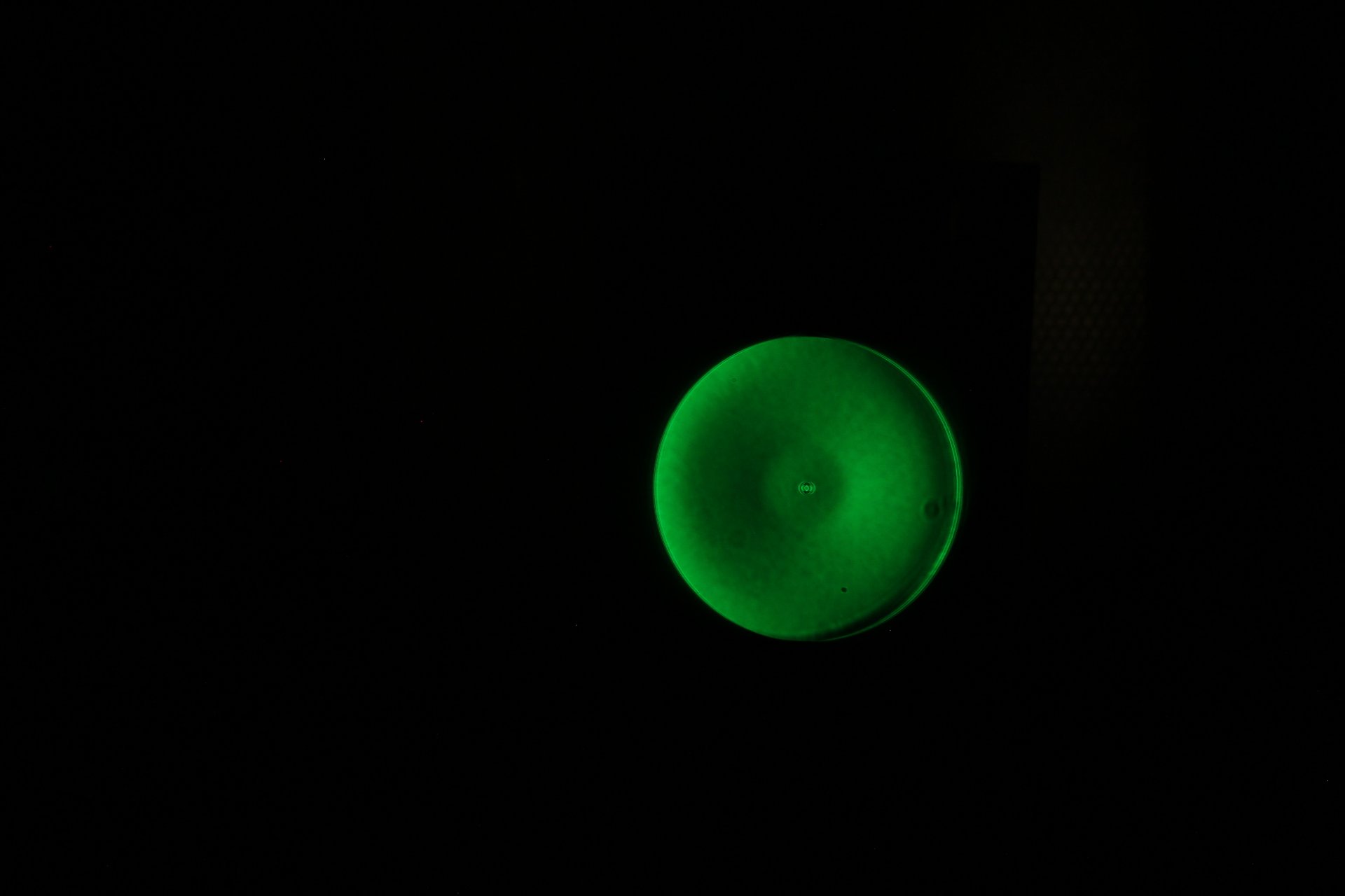

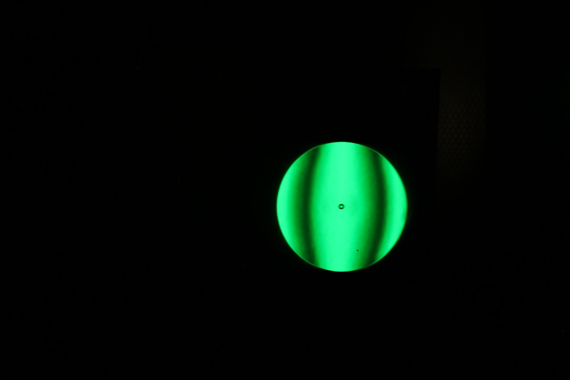

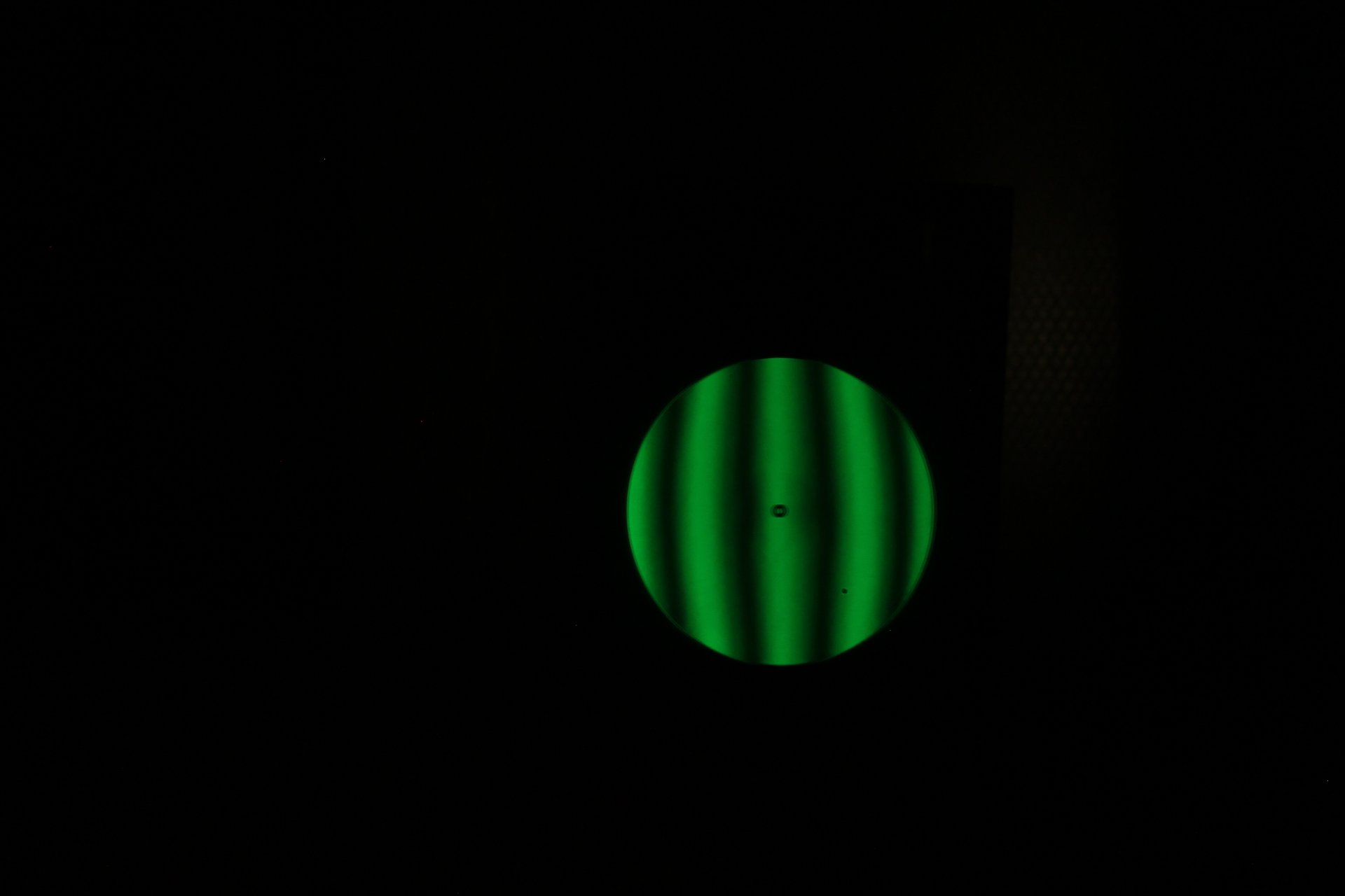

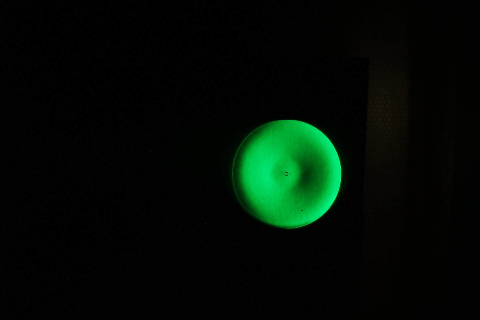

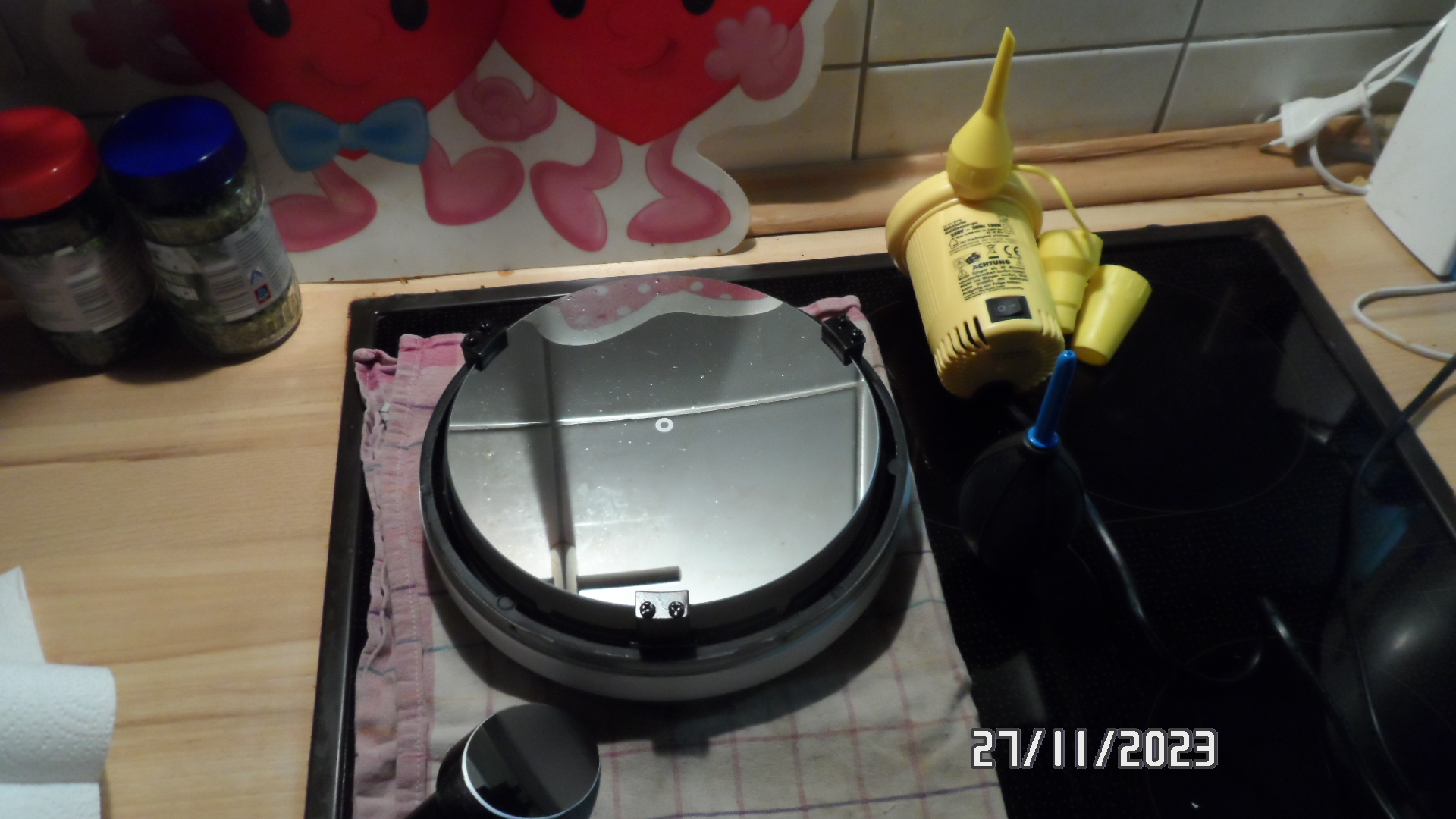

Ich hab heute nicht richtig gebastelt sondern mal meinen Neukauf das Skywatcher 200PDS inspiziert, hier nach
Foucault:​
Und hier nach
Ronchi:​
Im Zentrum leicht unter Korrigiert aber unerheblich da ohnehin durch den Fangspiegel verschattet, was dazu kommt wäre noch ein Leicht abgesenkter Rand den ich wohl Maskieren werde, es sind nur wenige Millimeter. Parabel Passt denke ich mal.. ich hab zur zeit noch keine Skalen an meinen Tester zum Werte erfassen.
Jetzt liegt der Spiegel erst mal für eine Weile im Bad zum einweichen, er hat es Nötig... die Oberflächen jedoch ist ohne irgend welche Macken.
Gruß & CS
Werner
Ist das Ronchi am Stern, Auto, oder künstlicher Stern?
Und wenn letzteres wie weit entfernt?
Am Stern oder in auto sollten die Linien perfekt gerade sein, was sie definitiv nicht sind.
LG
Olli
Hi Olli..
Abstand ca. 2 Meter an LED mit Lochmaske ca. 0,2 mm , das Gitter ist selbst gemacht und der Draht hat 0.3 mm.. ich hab auch noch ein 0.05 mm aber das sieht unschön aus da verstaubt und nicht perfekt aufgezogen, dazu kommt das der 0.05er Draht nicht richtig Rund ist sondern irgendwie alle Geometrien hat.. wurden halt nicht mit Präzision gezogen.
Das 200er PDS hat ja ein Meter BW, deswegen die 2 Meter beim Künstlichen.
Die Ungraden Linien kommen von der Parabel denn es ist ja ein Parabolisierter F5.. nur bei einem reinen Spähen Spiegel sollten sie Gradlinig sein.
Werner
Ah, alles klar
Und beim Ronchi am Stern im Unendlichen, da sollten sie auch bei einer Parabel gerade sein.
Generell.
Aber klar, aus dem Krümmungsmittelpunkt ist das eine andere Nummer.
LG
Olli

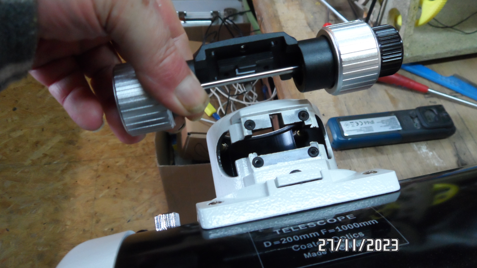

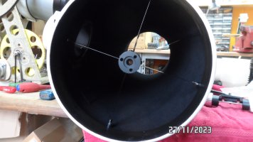

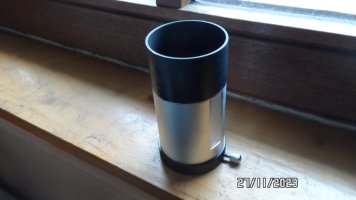

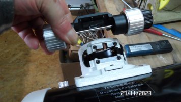

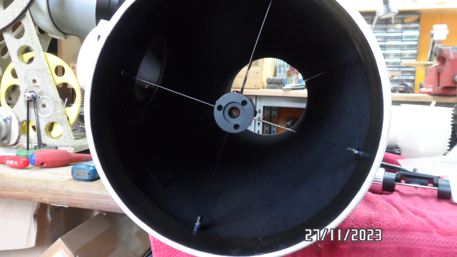

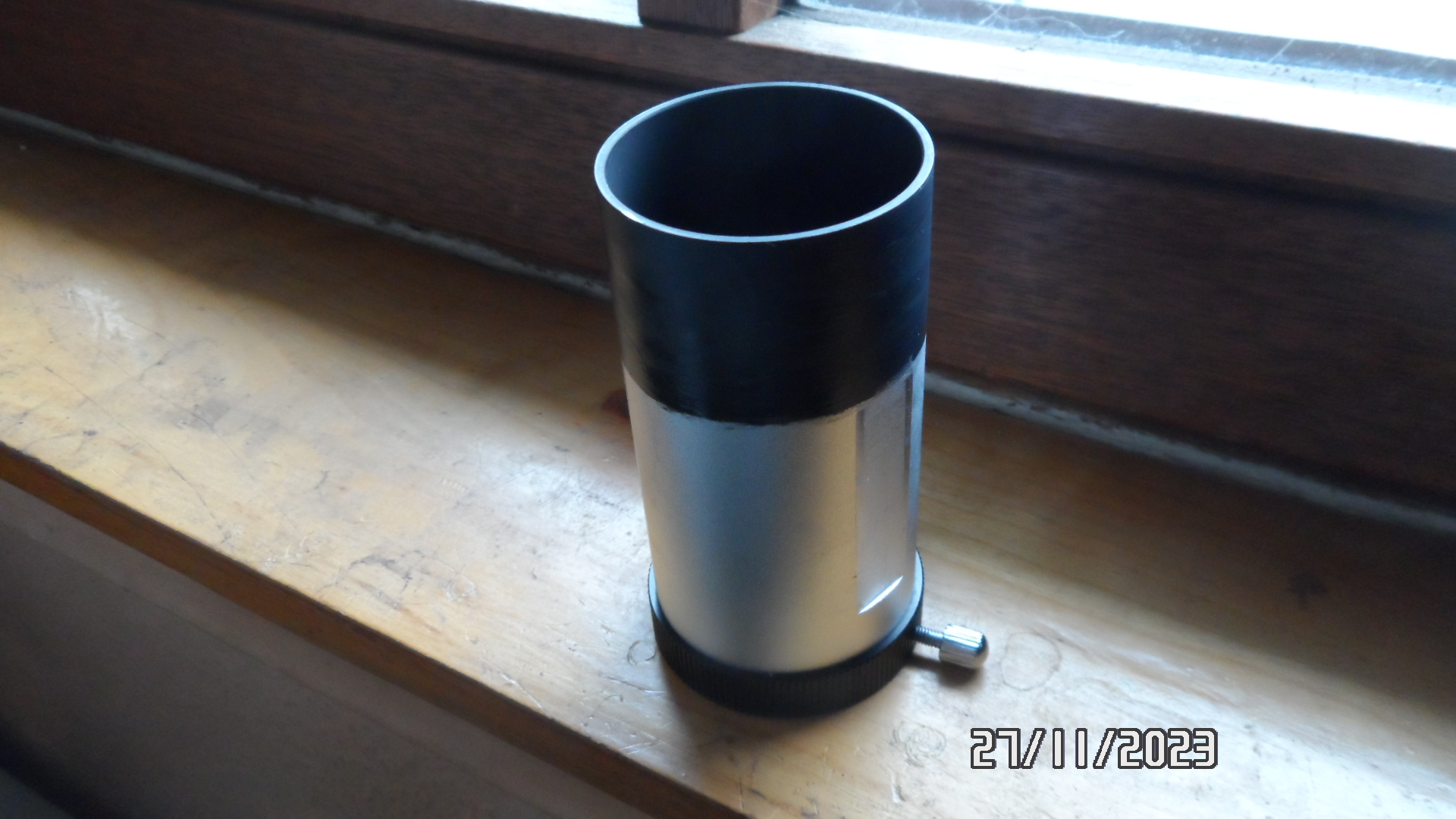

Moin moin,
Tubus innen bzw. das Velour entstaubt und von Spinnenweben befreit
Okularauszug zerlegt und gereinigt da waren viele Alu Partikel weil er falsch eingestellt war, die 4 Gummis auf dem Gehäuse sind nicht zum Zwecke des Dichten angedacht sondern damit man über die verschiede Einstellschrauben die Welle auch ja so einstellen kann das die Gleichmäßig auf der gesamten Fläche des gefrästen Absatz zum Tragen kommt.
Die schrauben an den O-Ring Positionen waren voll an geknallt und so stand die Welle unter druck und hatte sich unter der last durchgebogen was dazu führt dass die Transportwelle leicht deformiert wird und nur auf den Kanten des an gefrästen Absatz zum Tragen kommt... da kommt dann mit der Zeit richtig Abrieb zustanden und vor allem entstehen Wellen an der berührungsstelle bei Schlupf.
Okular Rohr entgratet / entfettet und mit schwarz matt im Eintauchbereich Lackiert ( Revell Emailfarbe ).
HS wieder montiert, Spaltmaß ( 1 X Papier ) eingestellt und die Schrauben mit 222 Loctite gesichert, ich hab erst mal auf die Maske verzichtet.

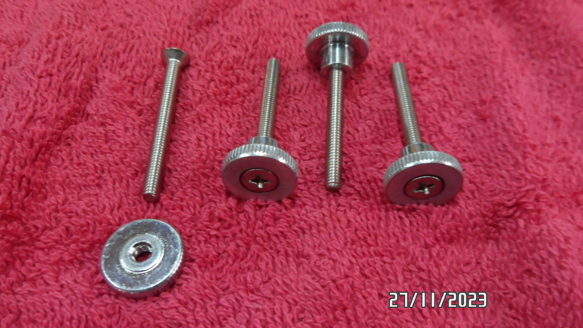

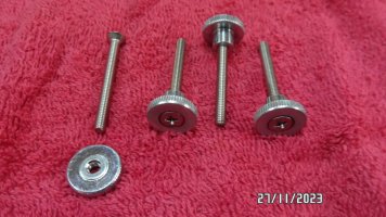

Einstellschrauben für den Fangspiegel angefertigt, die benötigte Gewindelänge gab es nicht im Baumarkt, also musste ich improvisieren um sie nicht vollsändig selbst zu fertigen, Rändelmutter hab ich 90° eingesenkt und Senkschraube 4 X 40 mit Loctite 270 gefügt.
Nach dem Fügen wurden von mir noch die Stirnseiten der Schrauben gerundet und leicht an poliert.
Das ganze hab ich erst nach dem Foto mit Edding abgedunkelt den auf Zink trägt man keine Farben auf.. das Platzt irgend wann ab und liegt dann im Tubus.
Die Inbus Madenschrauben in der Spinne kommen raus ich will an der Tubus Öffnung kein Werkzeug gebrauchen müssen.
Jetzt muss ich erst mal abwarten bis der Okulartubus abgetrocknet ist denn die Spiegel setzt ich zuletzt wieder ein, solange bleiben sie in der Küche liegen denn dass ist noch der Staub freiste Raum, die paar fasern auf dem Spiegel kommen von dem Haushaltstüchern mit denen ich die Spiegel vor dem Foto abgedeckt hatte.
Gruß & CS

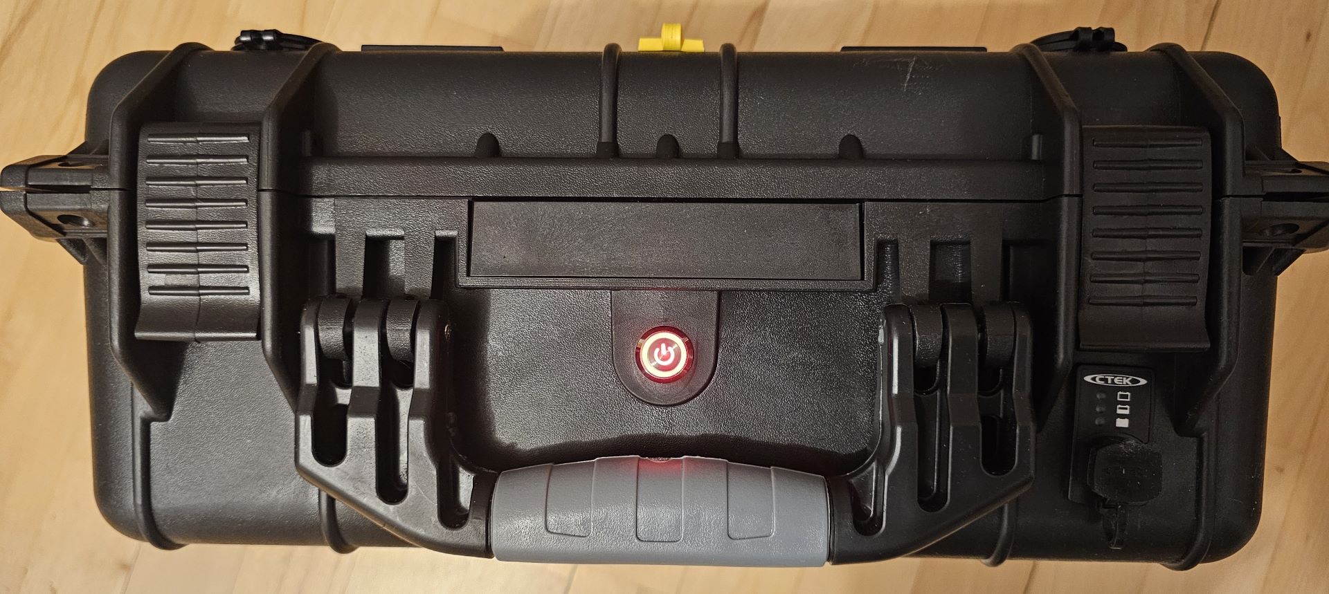

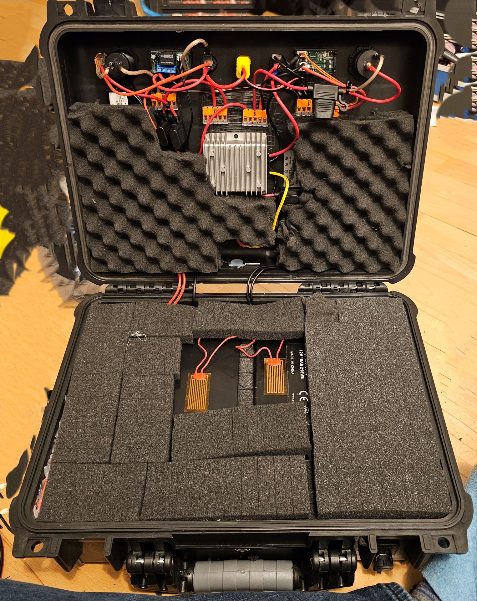

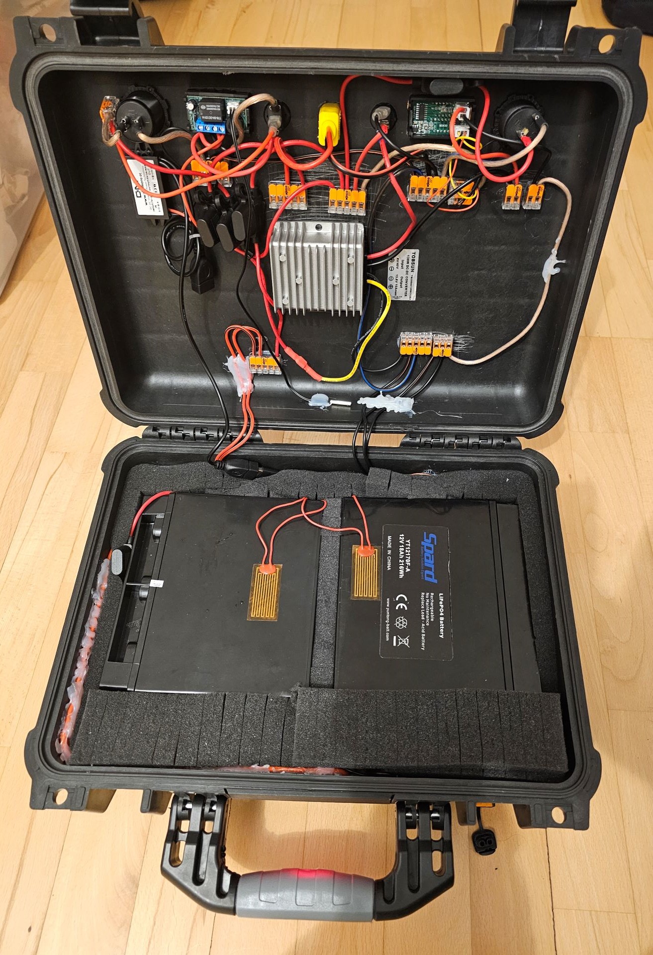

Hi Zusammen!

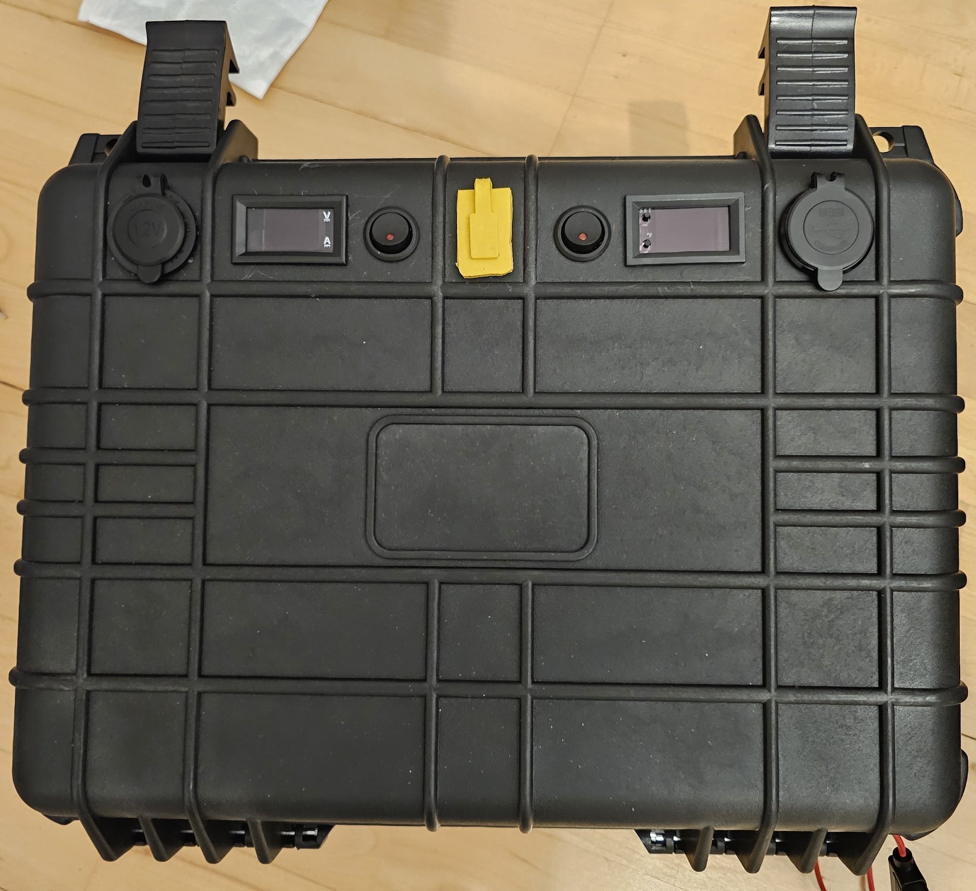

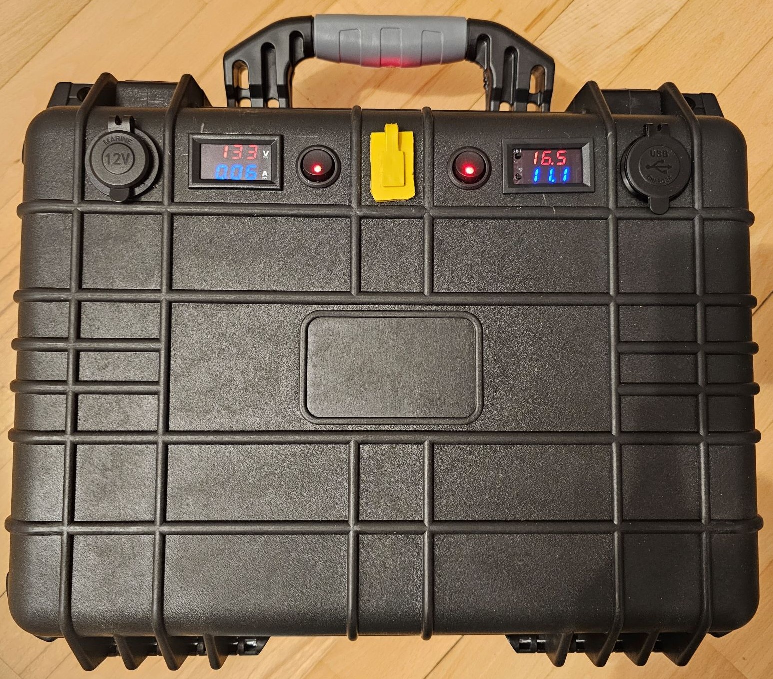

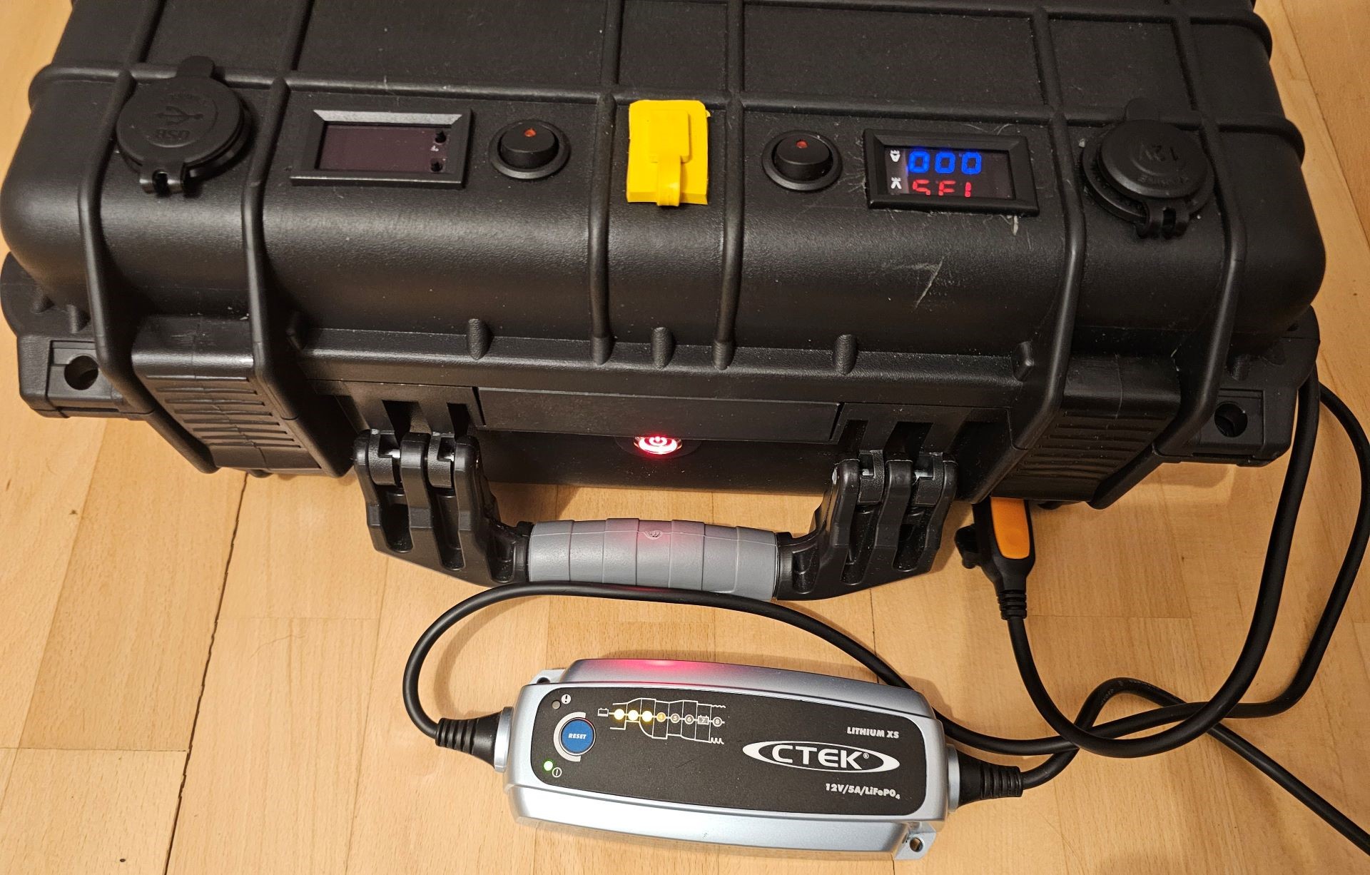

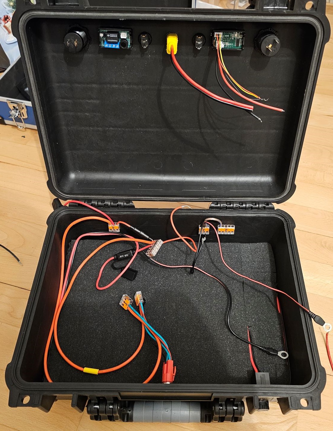

Da meine alte Powerbox aus einer Werkzeugkiste aus Plastik bestand und durch einige Umbauten unschöne Löcher hatte, habe ich beschlossen mir was neues zu bauen. In der Blackweek vom Amazon hab ich dann einige Dinge besorgt und dann die letzten 3 Tage daran gebastelt. Nein, ich wurde nicht von A gesponsort, aber es war sehr bequem alles geliefert zu bekommen _affeaugen:.
In dem Koffer wurde 2 Stück LifePo4 mit 22Ah bzw. 18Ah von der alten Box übernommen. Ja ich weiß, unterschiedliche Größen ist nicht gut, läuft aber schon seit Jahren ohne Probleme ;). Außen wurde von Links nach Rechts verbaut:
eine normale 12V Dose; Strom / Spannungsanzeige, Schalter für den Spannungsstabilisator / Hauptport; XT60 Port Hauptanschluss, der über einen Spannungsstabilisierer konstant mit 13,8V betrieben wird und der zur Pegasus Astro Box geht. Leider hatte er den falschen Anschluss und ich musste mir noch Adapter dazu bestellen; Schalter für die Akku Heizung / Thermostat; Thermostat, welches so eingestellt ist, dass es die Heizung einschaltet, sobald die Temperatur in der Box unter 9°C fällt; USB Ladeanschlüsse.
Innen wurden der Spannungsstabilisator, Sicherungen für die einzelnen Anschlüsse und jede Batterie verbaut. Meistens sind 10A Sicherungen verbaut.
Auf den Akkus kleben Heizfolien. Diese würden aber bei 12V zu heiß werden und deswegen schalte ich über das Thermostat ein 12V USB Netzteil.
Dadurch werden die Folien mit 5V und ~0,6A = 3W betrieben. Das reicht um eine spürbare wäre zu entwickeln. Falls es zu wenig sein sollte, kann ich es immer noch um weitere Pads erweitern, aber es geht ja nur darum, die Temperatur zu halten. Verkabelt wurde alles mit 1,5mm2 Lautsprecherleitungen und Wagoklemmen. Alles mit Heißklebepistole verkleistert. Tipp: Wenn man die Klebestelle mit einen Messer anraut, hält die Heißklebepistole besser. :)
Die Anzeigen wurden mit Aufklebern abgedunkelt.
Der Innenraum wurde dann noch mit Schaumstoff des Koffers isoliert.
Stirnseitig ist der Hauptschalter und ein Ladeport verbaut.
Mein Ziel wäre eigentlich eine leichter und kompaktere Box als meine Werkzeugkiste. Kompaktere ist sie, aber mit ~9kg um 1,5 kg schwerer _affeaugen:. Dies liegt am Koffer, der leer schon ~2kg hat.
Man braucht kein Spezialwerkzeug. Es wurde alles mit Stufenbohrer, Akkuschrauber, Stanley Messer, Seitenschneider, Abisolierzange (ginge aber auch mit Seitenschneider / Messer), Kabelschuhe zum anschließen an die Batterie und Heißklebepistole verarbeitet.
Die größte Anstrengung waren die eckigen Löcher für die Anzeigen. Die hab ich vorgebohrt und dann mit dem Stanley rausgeschnitzt.
Hoffe es gefällt, mir schon :D. Der erste Praxistest fehlt noch.
Mit dem Gewicht könnte man eigentlich ein Stativ stabilisieren, wenn man es in der Mitte aufhängt :unsure:
Gruß Martin

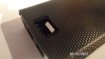

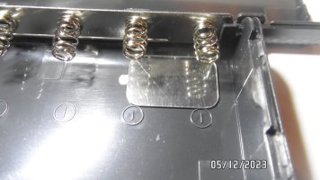

Moin moin,

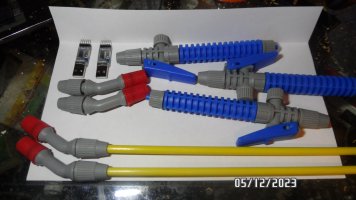

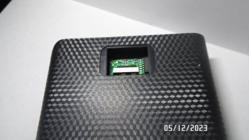

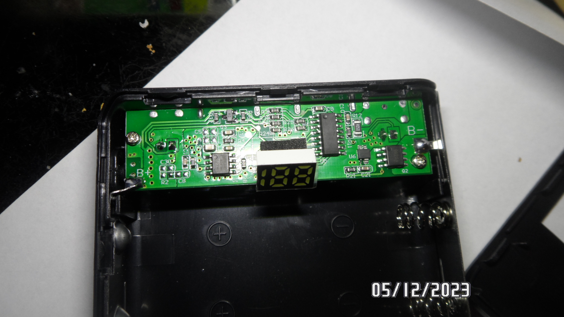

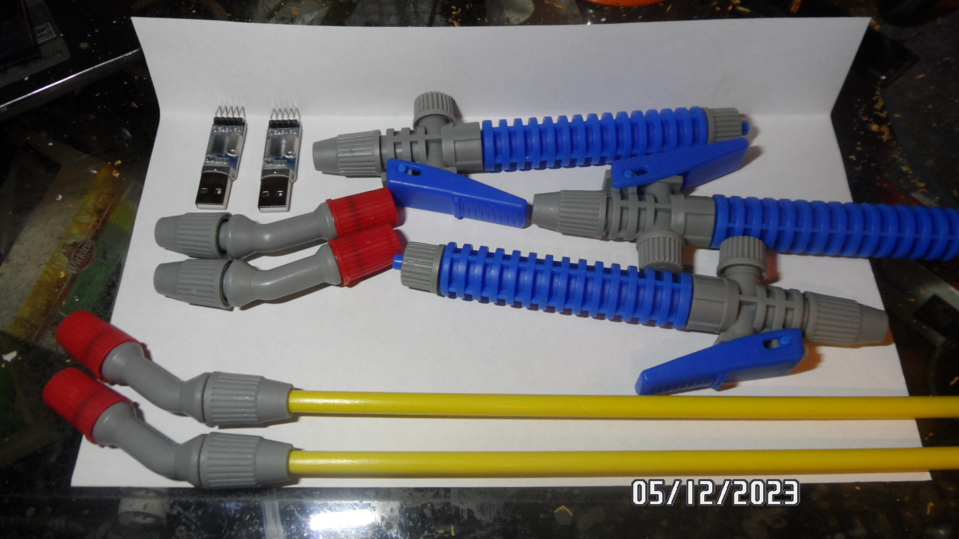

Noch habe ich nichts gebastelt aber das Potential ist vor ca. 30 min eingetroffen, von daher tue ich mich Schweer und weis nicht ob ich es unter " Was habt ihr heute gekauft " oder hier einstellen soll. :rolleyes:
How ever... das Zeug ist nun mal da...
Als erstens wäre da mal das nötige Zubehör welches ich für das Sprühversilbern benötige, da kommt jetzt dann noch eine Pumpen Sprühbehälter mit Lanze und 5 L Fassungsvermögen aus dem Baumarkt ( ca 14 € ) dazu den ich als Zentralen Druckspeicher auch auf die zwei Lösungsflachen verschlauchen werde.
Der Pumpbehälter selbst wird dann nur mit Destillieren Wasser befüllt zum Spülen nach dem auftragen der Chemokeule.
Die Lanzengriffe werden zu einem einzigen Griff zusammen geführt werden.. Oben die Zwei für die Chemie und unten das Spülwasser.. so brauche ich keine Hilfe und kann das alles mit einer Hand auch alleine bewerkstelligen .
Da abzusehen ist das die Fläche dann wohl ab und an erneuert werden muss hab ich mich für die Professionelle Lösung entscheiden, ich will nach dem Versilbern dann auch noch meine Kaffeetasse halten können und mein wunderschönes werk bewundern können ohne das mir die Tasse aus der Hand fällt.
Über den Bau dieser Vorrichtung verfasse ich bei bedarf einen extra Baubericht mit Bezugsquellen.
Da liegen auch noch zwei FTDI dabei weil ich ja einen für die Skywatcher Montierung fest verbaut habe und sowas auf Reserve zu haben ist schon mal kein Fehler sondern auf Grund des Versand Weges und günstigem Preis ein PLUS.

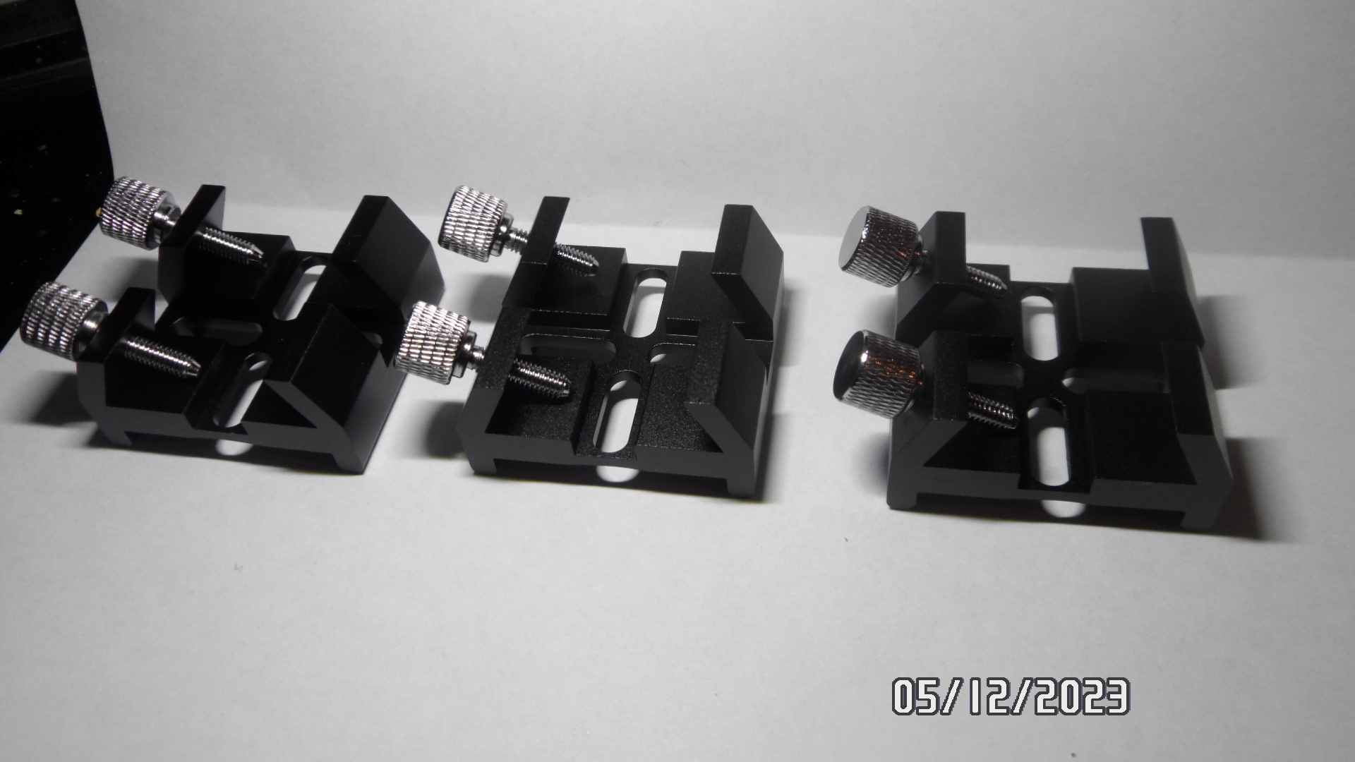

Dann kamen heute auch die Prismen schuhe für das Gudingrohr und sonstige Zusätze ZB Laser Halter welcher auch die Tage kommt, leider hab ich zu spät bemerkt das ich 2 Stück mehr benötige aber das ist alles kein Problem bei einem Kaufpreis von grade mal Ca 5 € dass Stück.
Ich werde aber auch diese Modifizieren und Kunststoff in die Klemmschrauben einlassen.

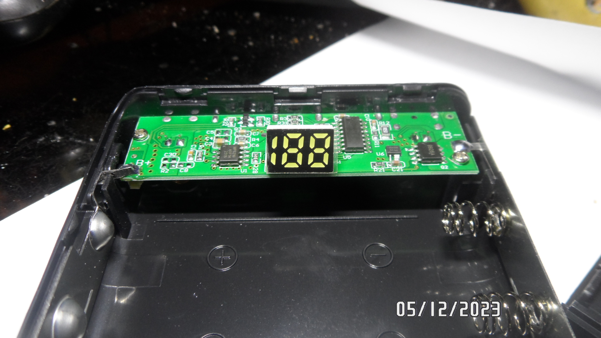

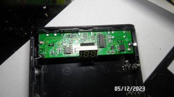

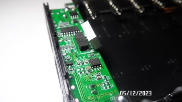

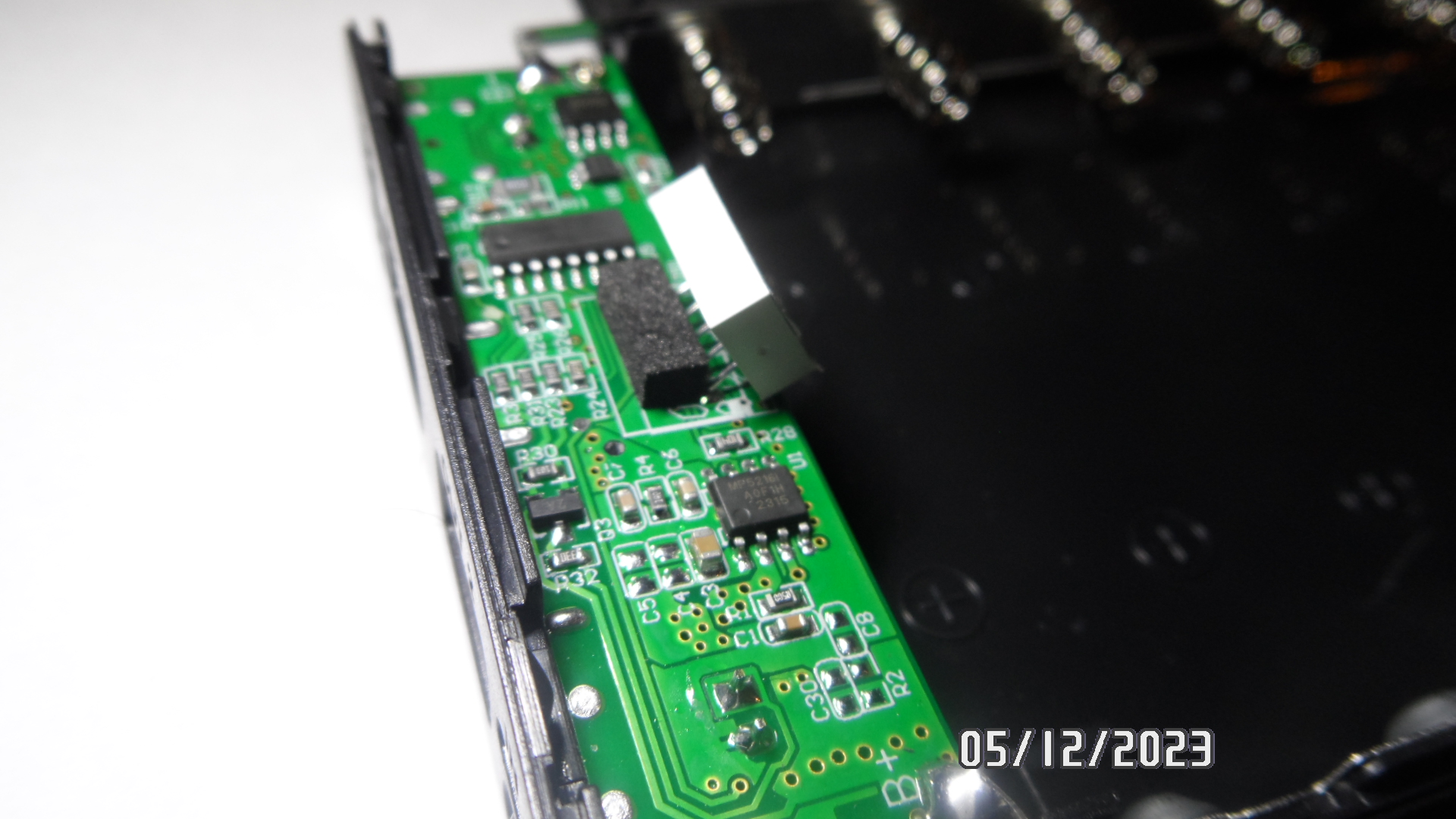

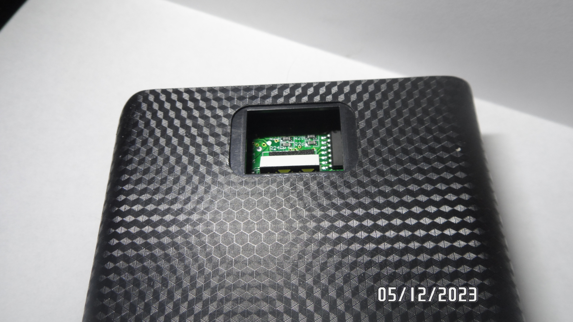

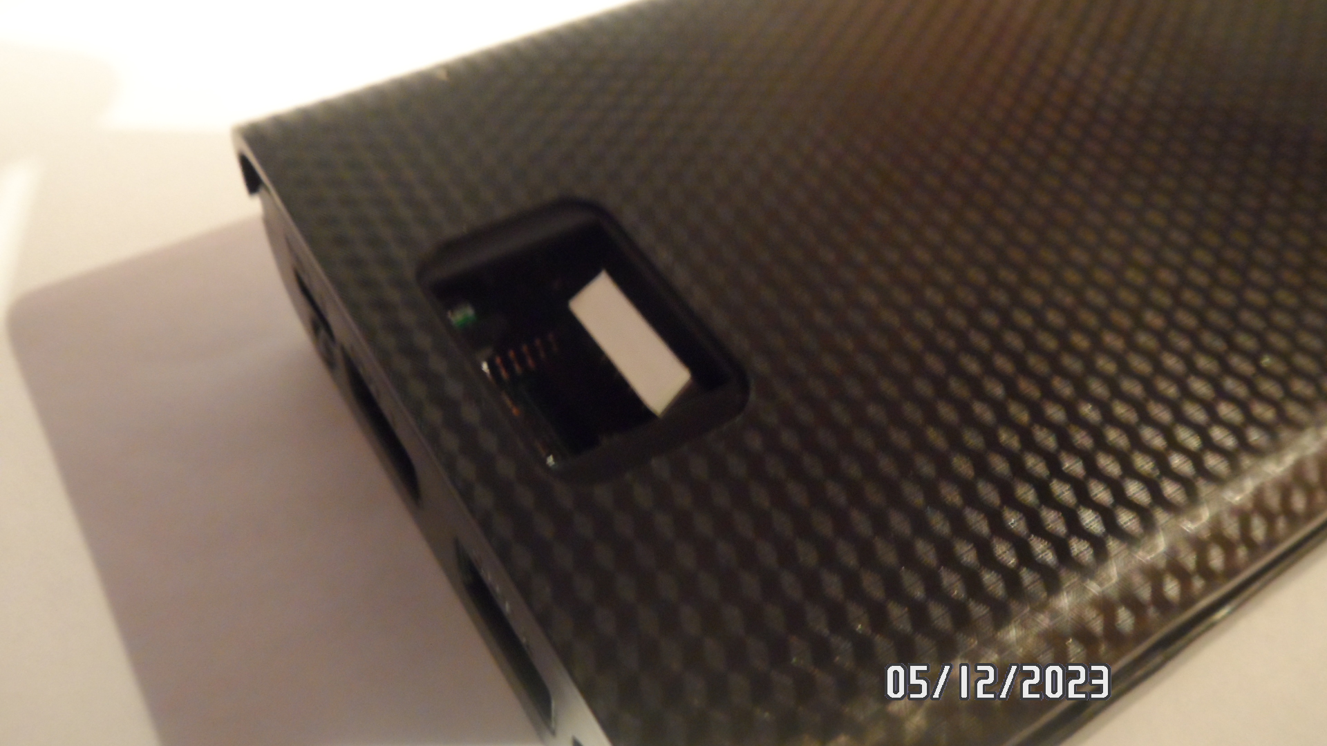

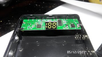

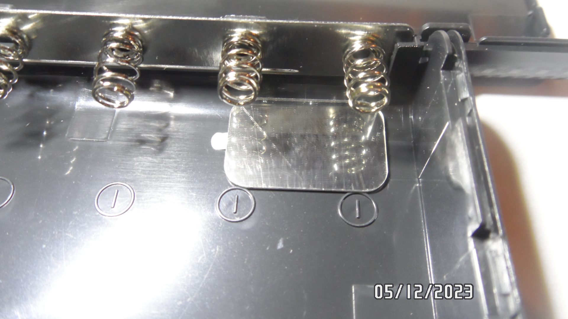

Da ich schon lange mit einer Powerbank liebäugle die Einzellern 16850 Zellen beherbergen kann musste auch sowas mal bestellt werden, ich hab hier soviele 16850 Zellen herumliegen aus meiner Dampfer zeit und es wäre einfach nur schade wenn diese keinen neuen Sinn mehr bekommen.. mit dem Dampfen bin ich jedenfalls durch.. Schade um die ganzen Geräte die ich hier rumliegen habe.
Wie man unschwer erkennen kann nicht grade von Hoher Qualität,, Das Abdeckglas für die LED Anzeige lang nur lose bei denn wie hätte man diese auch aufkleben können wo doch die Anzeige nicht richtig verbaut wurde.
Die Kaufpreiserstattung war schon auf meinem PayPal Konto noch bevor mein Lötkolben eingesteckt war.. Darum Liebe ich den Handel mit Ali Express, einfach und unkompliziert einfach nur KUNDEN orientiert !!!
Jetzt werde ich das LED Segment mal ablöten und richtig einlöten dann ist die Angelegenheit erledigt und das ding war für Umme !
Eine weiter Lieferung bekomme ich heute nochmal ins Haus aber jene kommt mit Hermmes,, auch aus China.. ich bin einfach ein Fan von denen den die 300 % Aufschlag die hier in GER einem Käufer abverlangt werden lassen meine Armselige Rente nicht zu !
Eine Bitte noch in die Runde und es wird sicher jeder Nachvollziehen können.........
Bitte stellt doch eure Bilder nicht als Vollformat ein.. das dauert mit unter sehr lange bis diese dann aufgebaut werden und ist einfach nur zeitraubend wenn man hier mal durch die Beiträge durchblättern will.. ich stelle meine generell als Miniaturen ein so das jeder wie Wahl hat wie er es betrachtet.
Werner

Bin gespannt, was Du das wieder zauberst!
Diese Prismenschuhe habe ich auch. Gibt es aus China oder Ebay-D, aber von weit her sind die echt preiswert gewesen.
Die Stege in der Mitte sind aber sehr weich und biegen sich durch, wenn man sie befestigt. Ich habe mir da mit dem 3D Drucker Plättchen bzw. sogar ganze Schienen gedruckt und daruntergeschraubt.
Hartmut
gut das du das erwähnst.. werde ich gegenprüfen.. aber fürs Auge an sich sind sie komplett baugleich mit vielen anderen Schuhen die schon mal bei Ebay das dreifache kosten ( ungeachtet der Versandkosten ).. sollte sich das so darstellen dann füttre ich bei den Schrauben mit Unterlegscheiben soweit auf das sie grade noch Paar zehntel nachgeben können aber das ding sauber auf den Außenkanten zum erlegen kommt.
Jep, ich hatte die mal ohne Unterlage befestigt und die Schrauben angezogen. Da konnte ich den Sucherfuß gar nicht mehr reinschieben, so dermassen waren die zusammengeklappt. :oops:Hab da auch nicht wie ein Hufschmied die Schrauben angeogen....:ROFLMAO:
Ist aber auch verständlich Hartmut wenn man sich die Dinger anschaut, wichtig ist einfach nur die gegebene Geometrie und die sollte man sich erhalten damit das auch Funktionalität beherbergt, mir erscheinen die Äußeren schrauben nahe der unterer Aufliege kante noch am besten geeignet, dass das Konstrukt bei nutzen der Mittleren Langlöchern nachgibt sollte einem einleuchten.
