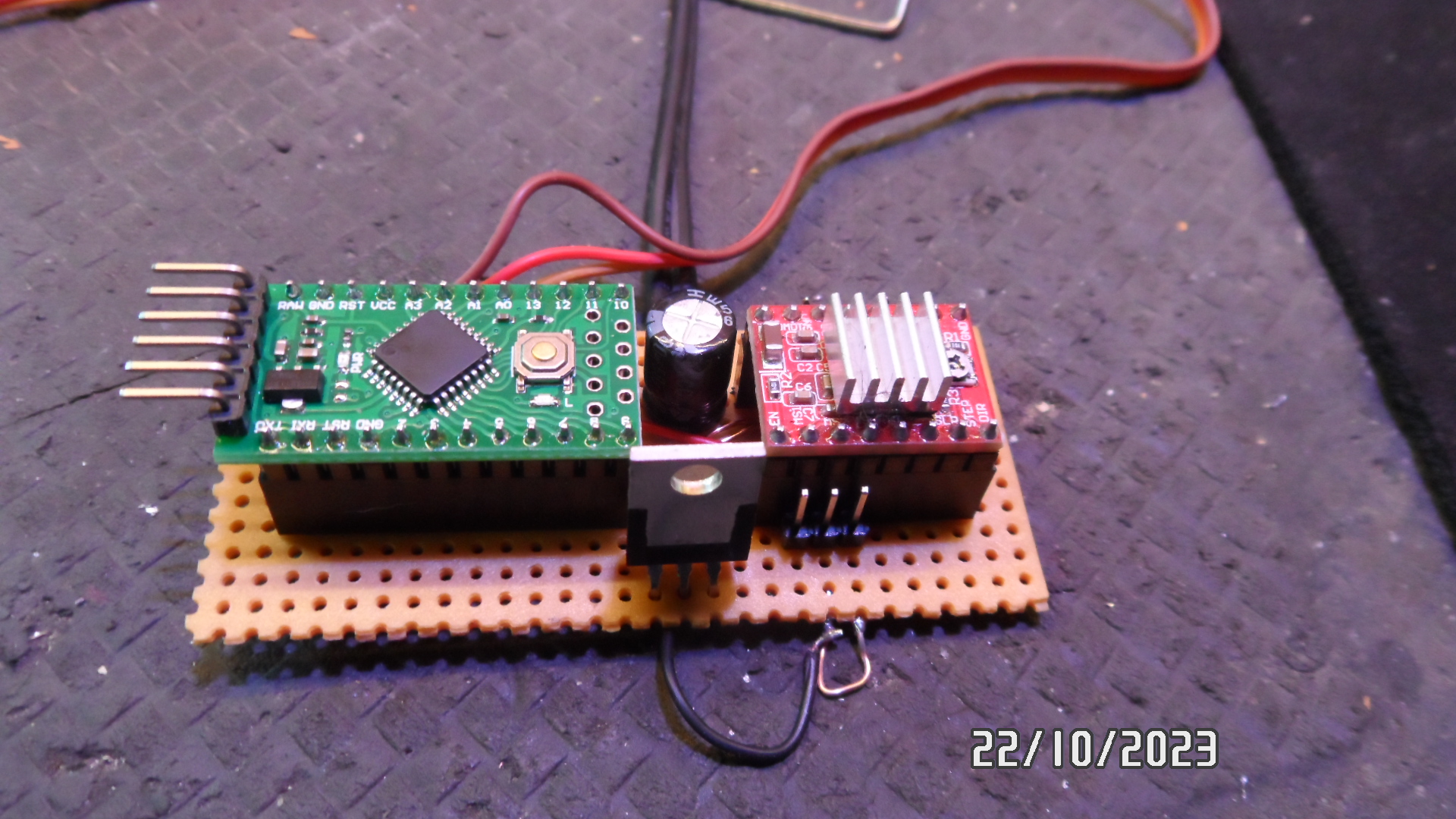

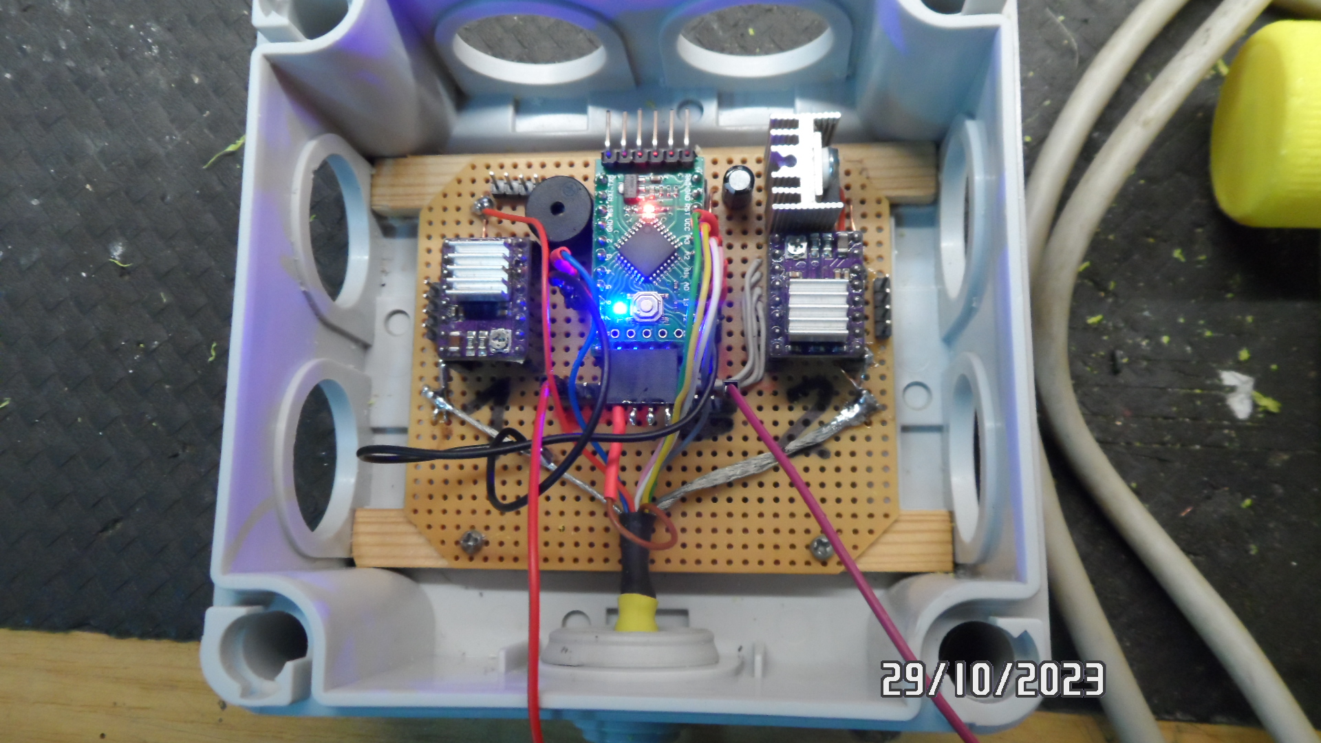

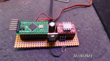

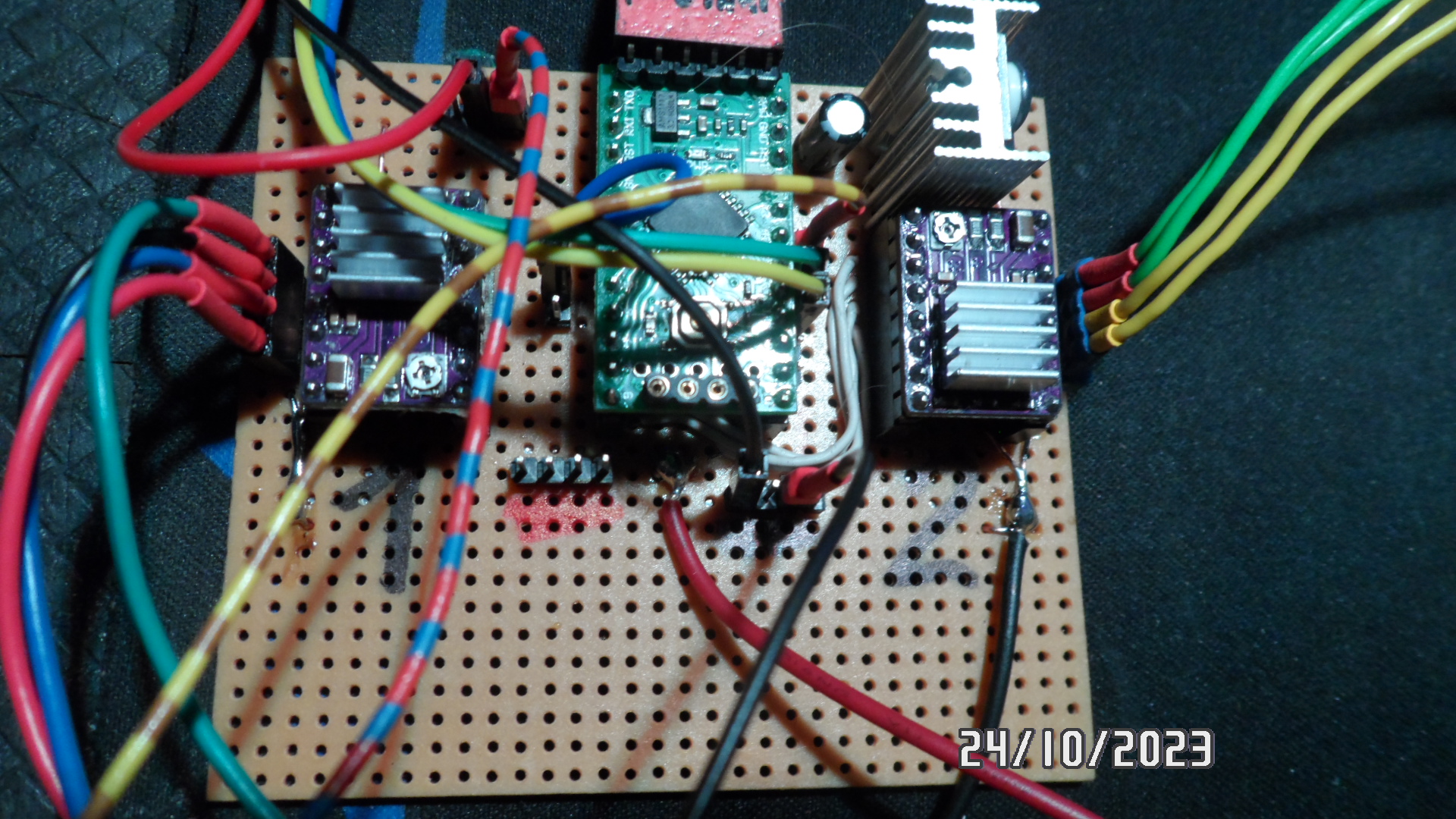

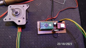

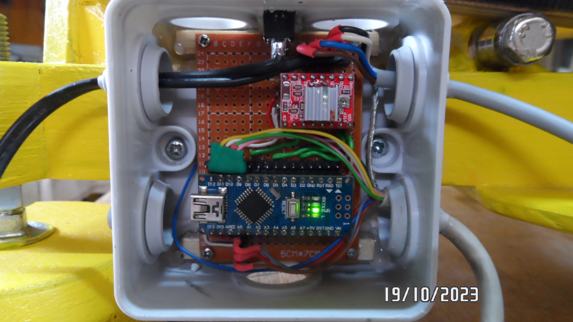

Die Steuerung basierend auf dem Adurion mit eigener Hauptplatine.
Und weil ich mir gerne den Rücken frei halte noch eine Ergänzung um Flexibel zu sein
Mein Stepper ( so habe ich es ermittelt) braucht ein Delay von 462 Microsekunden um die Erddrehung bei dem gegeben Untersetzungsverhältnis auszugleichen, ich hab das ganze jetzt so eingerichtet das ich dem Stepper 400 vorgebe und mit dem Poti ein Variables Delay geschaffen habe das mir links und rechts von den 462 Microsekunden noch Platz lässt zum Spielen.
Der kleine Schalter ermöglicht mir den Antreibe Komplett zu Disabeln.
Steht das Poti in der Mitte dann umgehe ich die Abfrage zum Mapping und setzte den delay von 462 Direkt wobei die Grüne LED mir signalisiert das ich den ermittelten Wert fahre, die Roten LED´s signalisieren mir Schneller oder Langsamer.
Die richtigen Einstellwerte muss ich nochmal gegentesten, es kann sein das ich da viel zu viel Spielraum gelassen habe was unnötig wäre. aber so hab ich schonmal die Möglichkeit den Objekt jetzt schneller voraus zulaufen oder verzögert hinterher zu rennen.

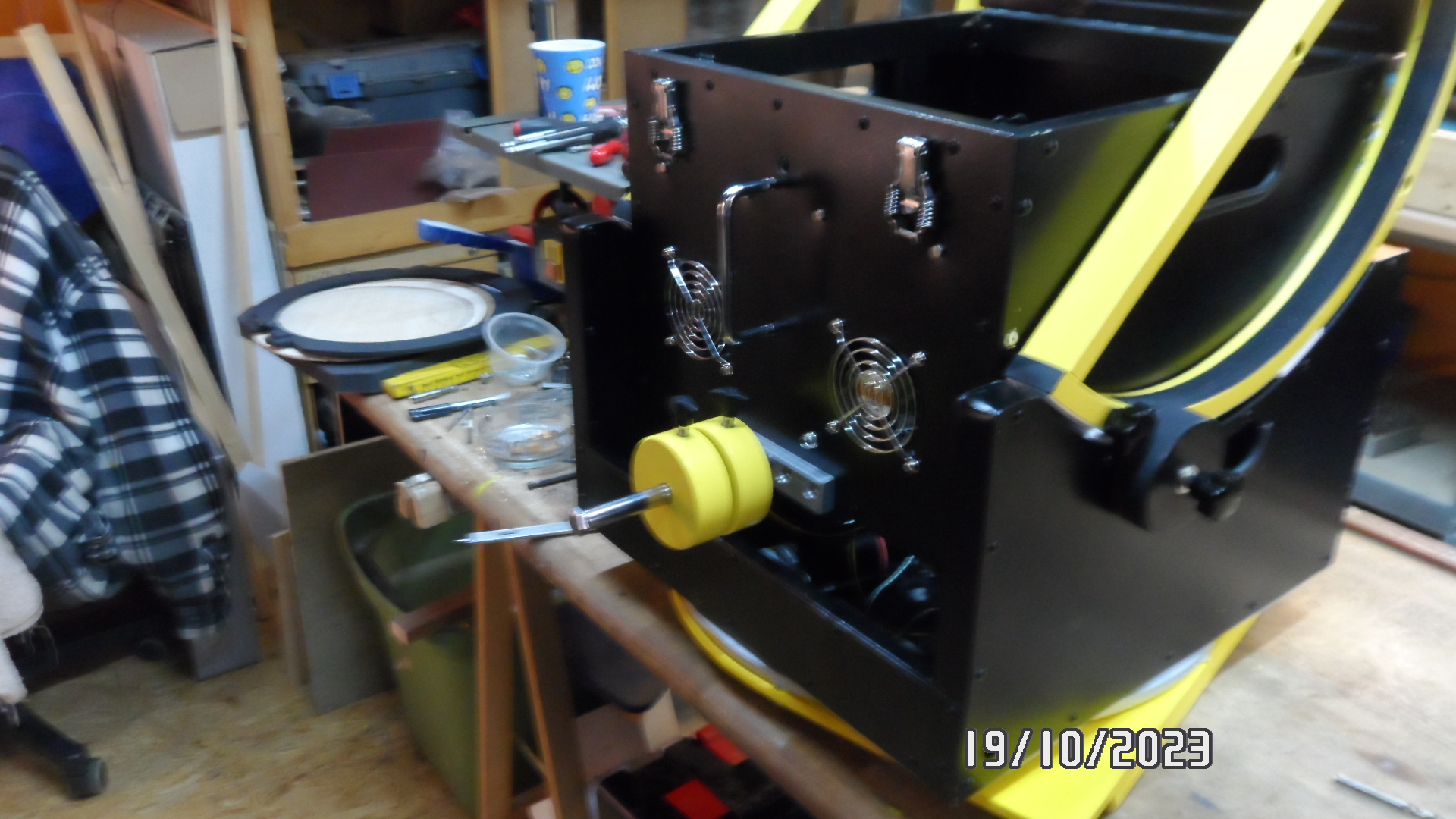

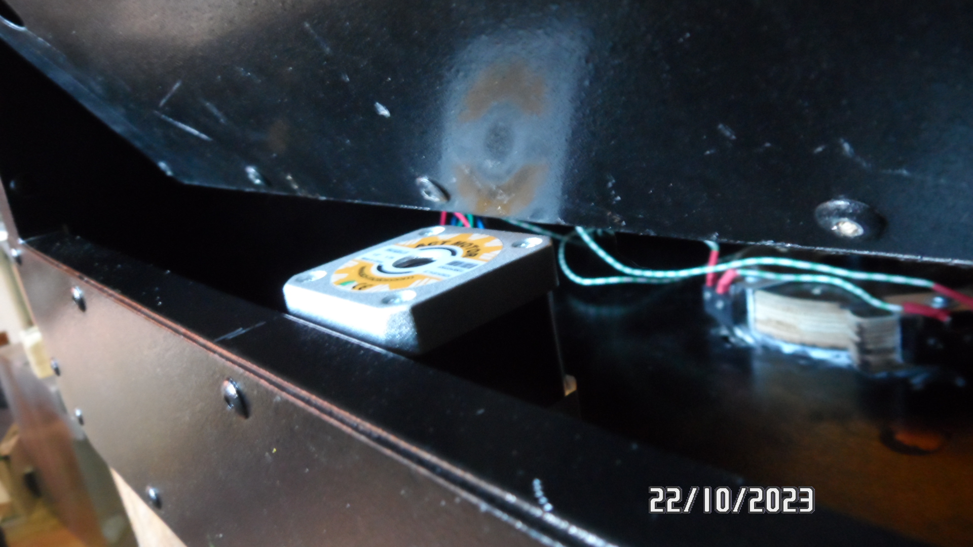

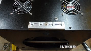

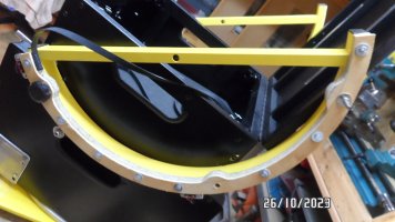

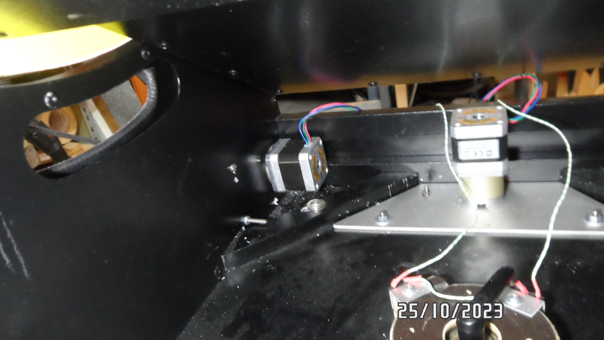

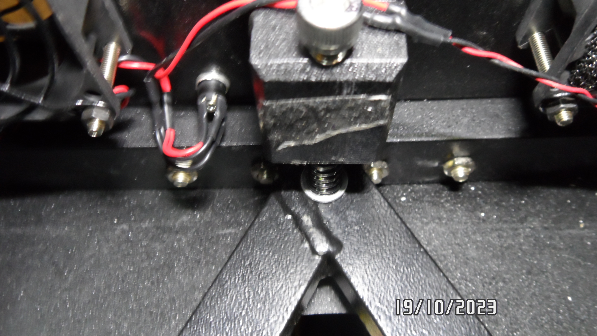

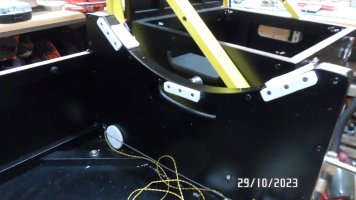

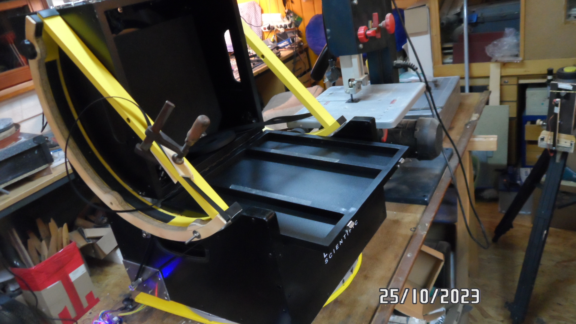

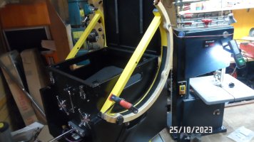

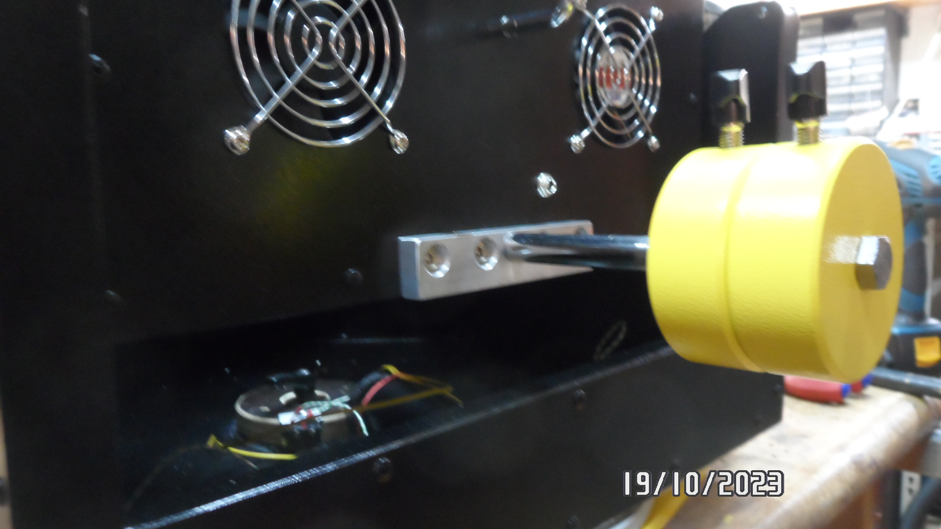

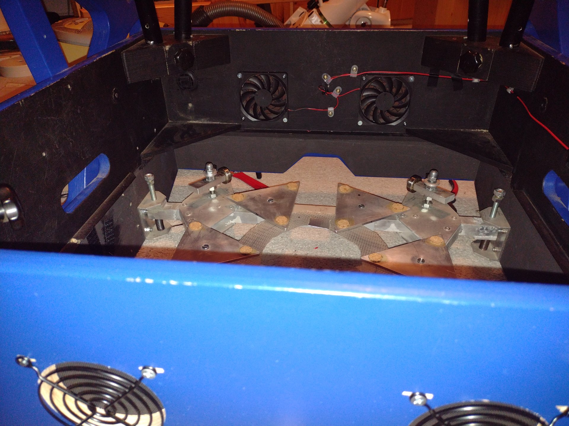

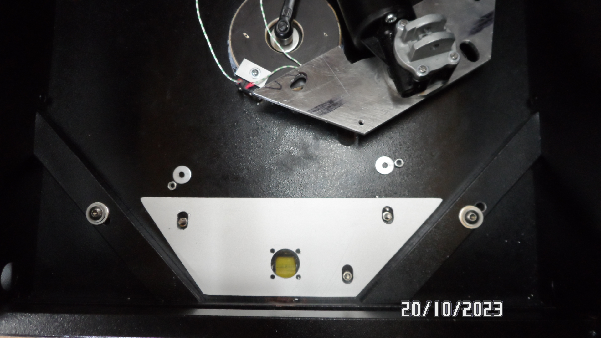

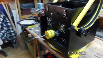

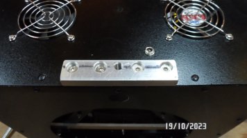

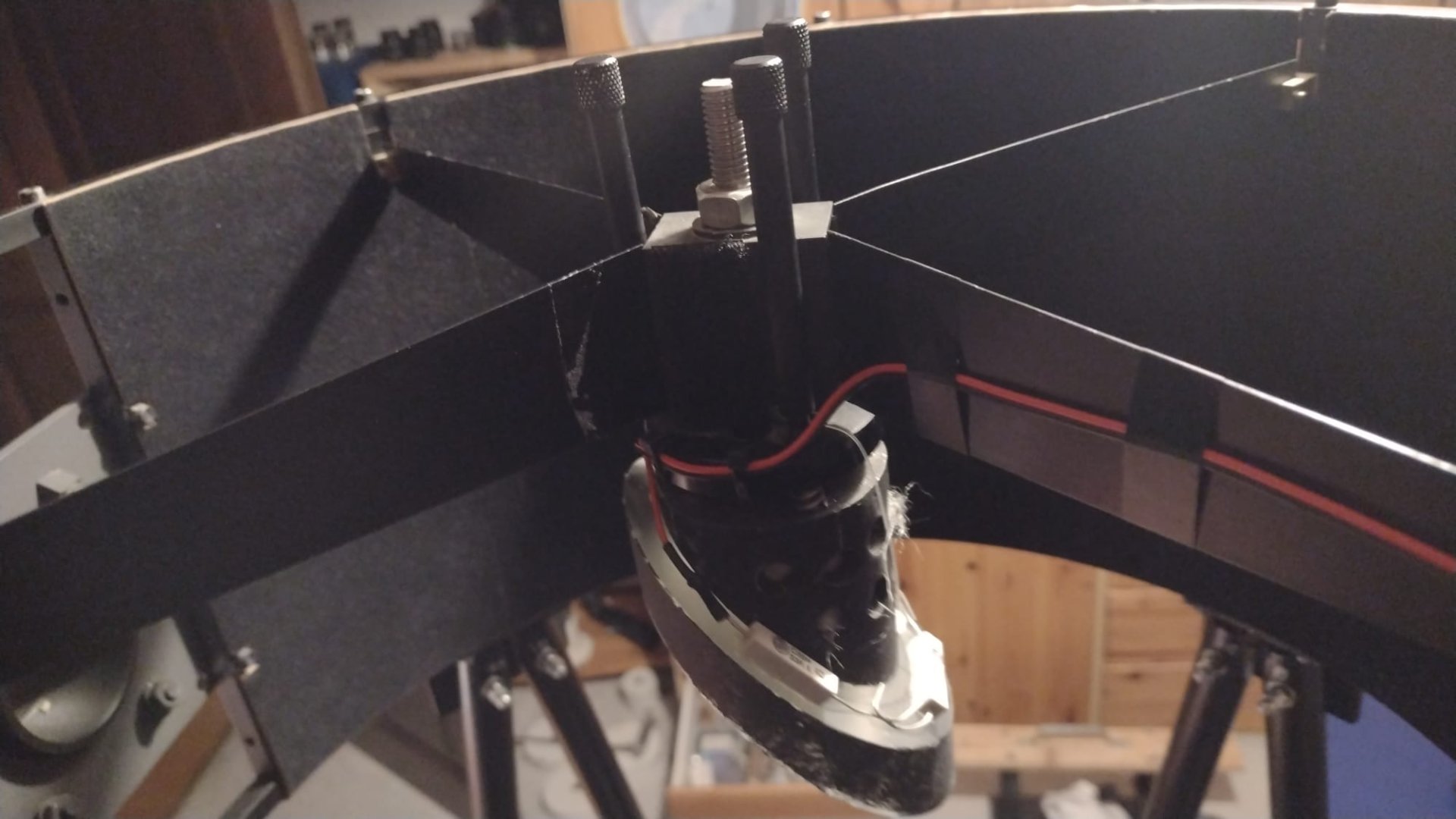

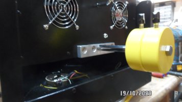

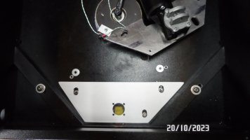

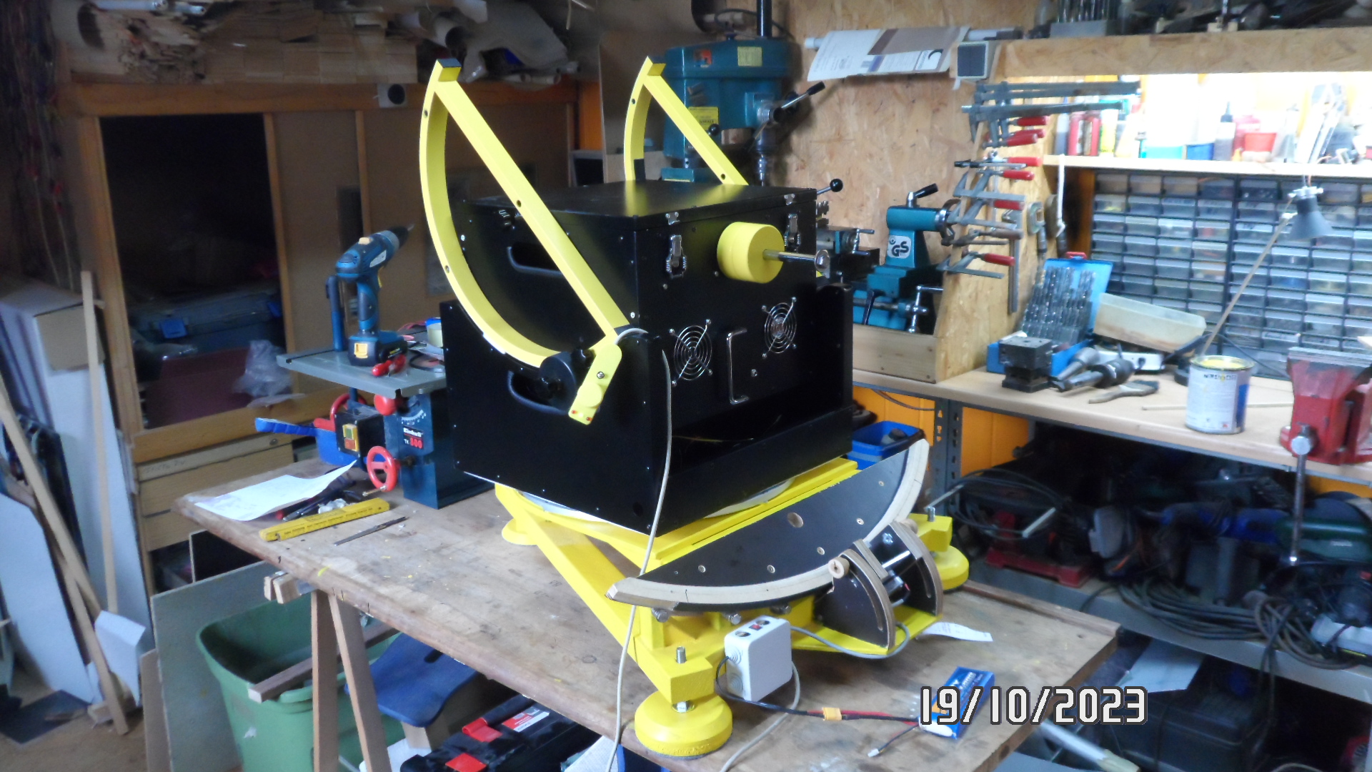

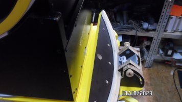

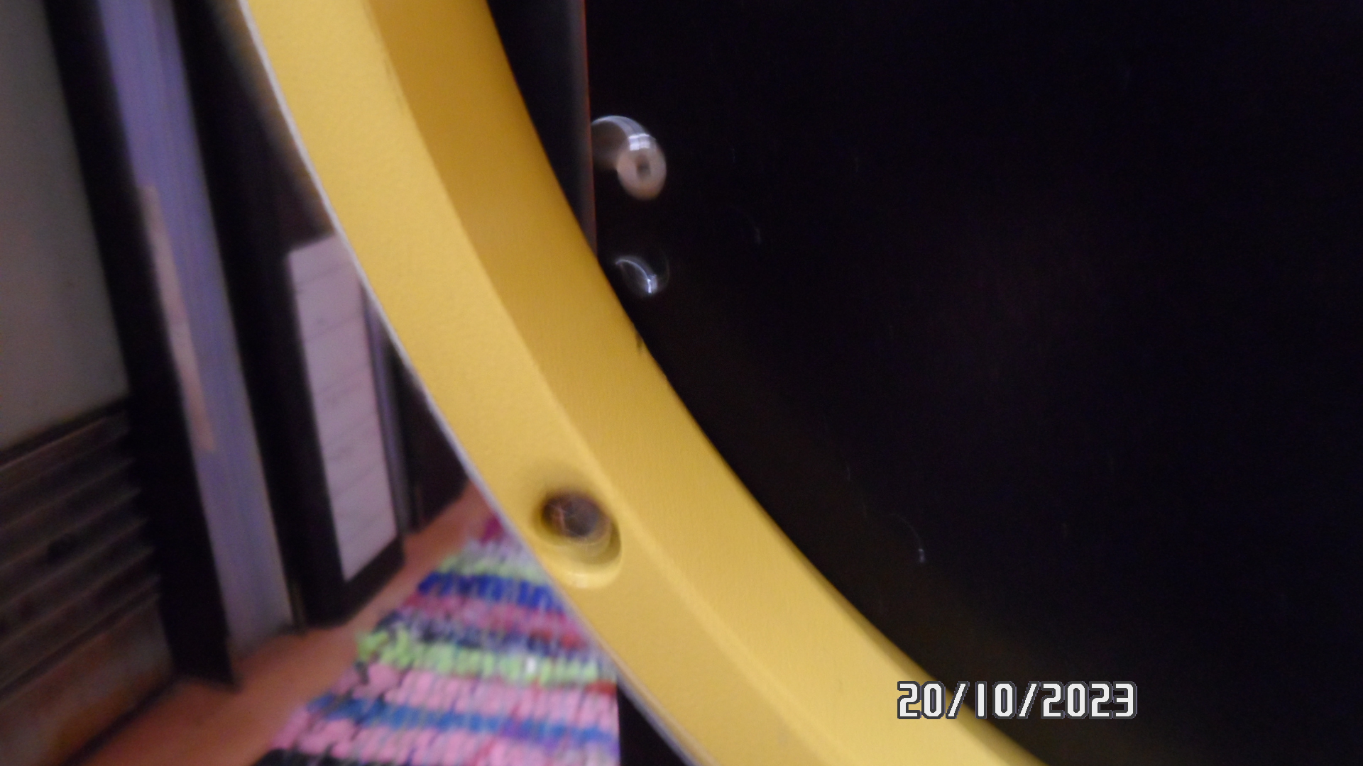

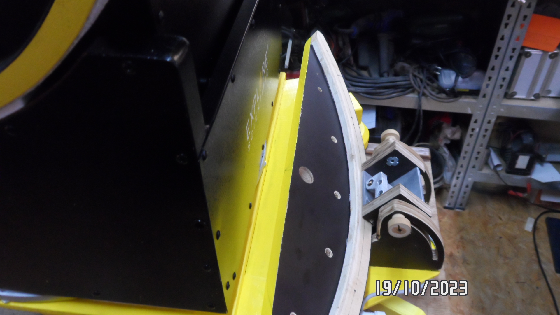

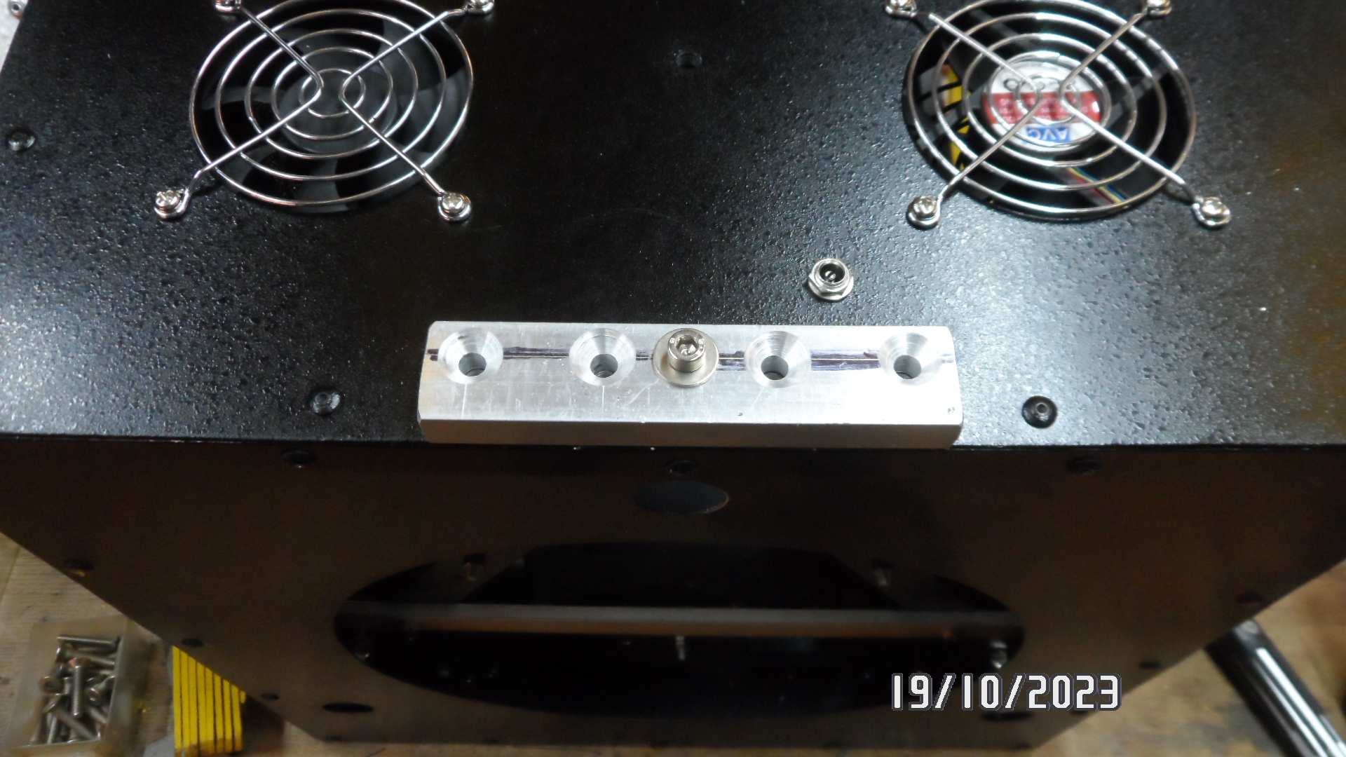

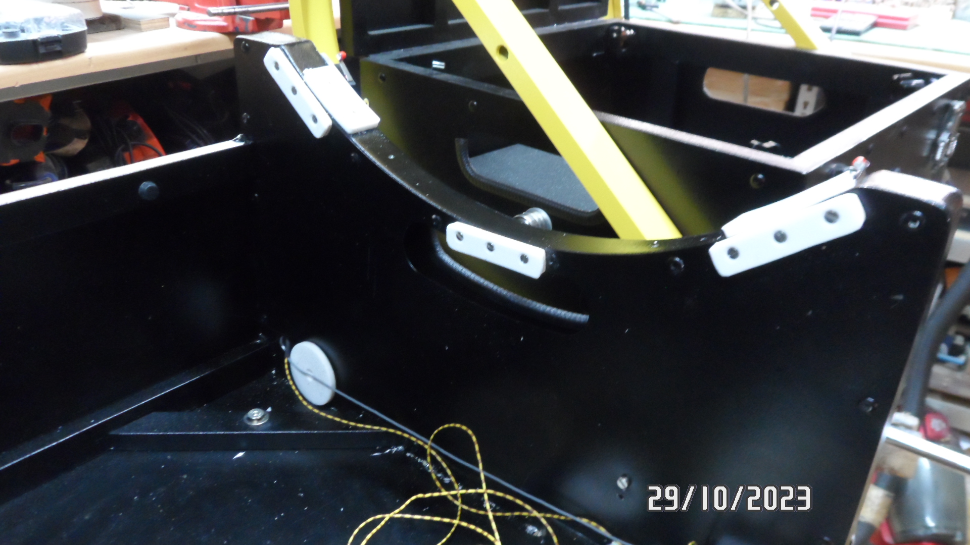

Umbau erledigt.

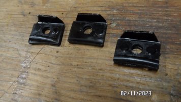

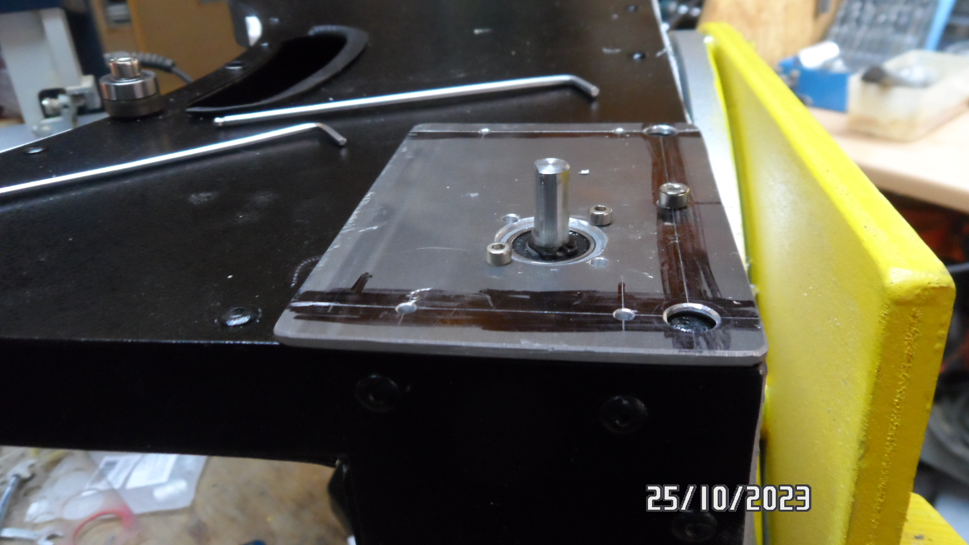

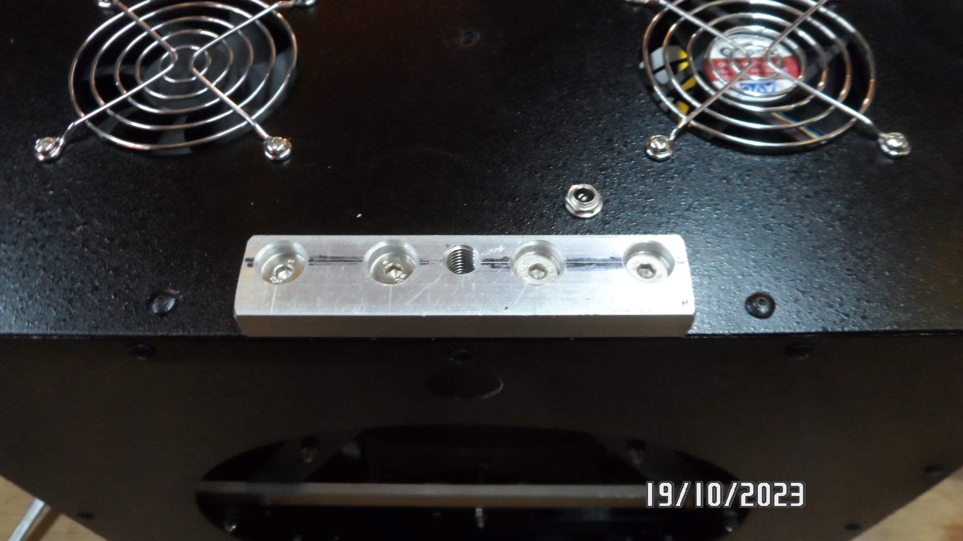

Zusätzliche AL Leiste angebaut weil innen wegen des Halterahmens für den Spiegel kein Platz ist für eine Mutter.
Angebaut / Ausgerichtet und miteinander Verbohrt.

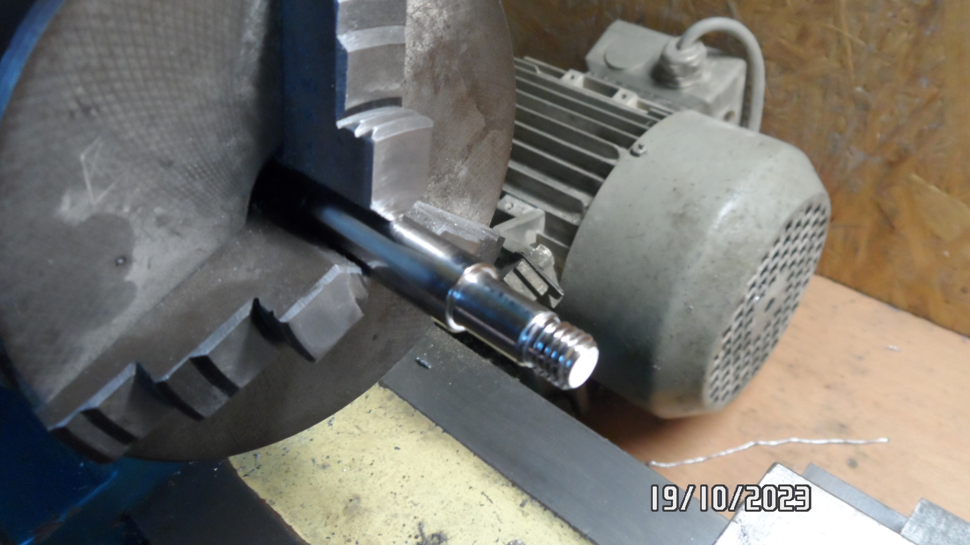

Angeschraubt und Loch mit 8,5 mm gebohrt wie Gewinde M 10 für die Stange eingeschnitten.

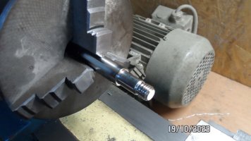

Danach Stange auf die Drehbank genommen und den hintern Absatz um 0.7 mm verkleinert damit ich das M10 bis zu Ende scheiden kann.
Alles angebaut und auch gleich den Haltegriff noch versetzt.
Sicht von innen auf die Schrauben damit an versteht warum überhaupt diese zusätzliche Leiste erforderlich war.

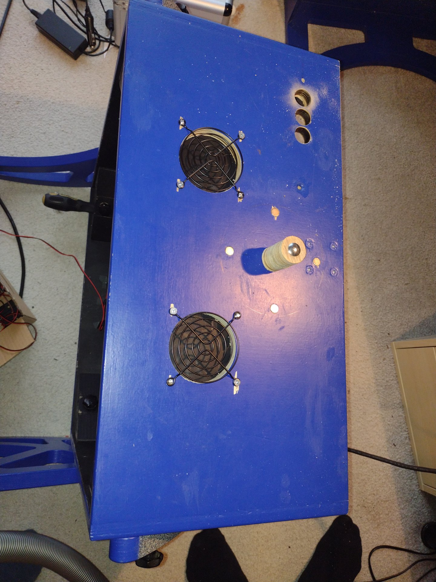

Sooo.. und nun ist das Teil viel effizienter als vorher, vor allem aber kann ich da jeder Zeit eine längere Stange einschrauben weil ich von innen keine Mutter mehr benötige.

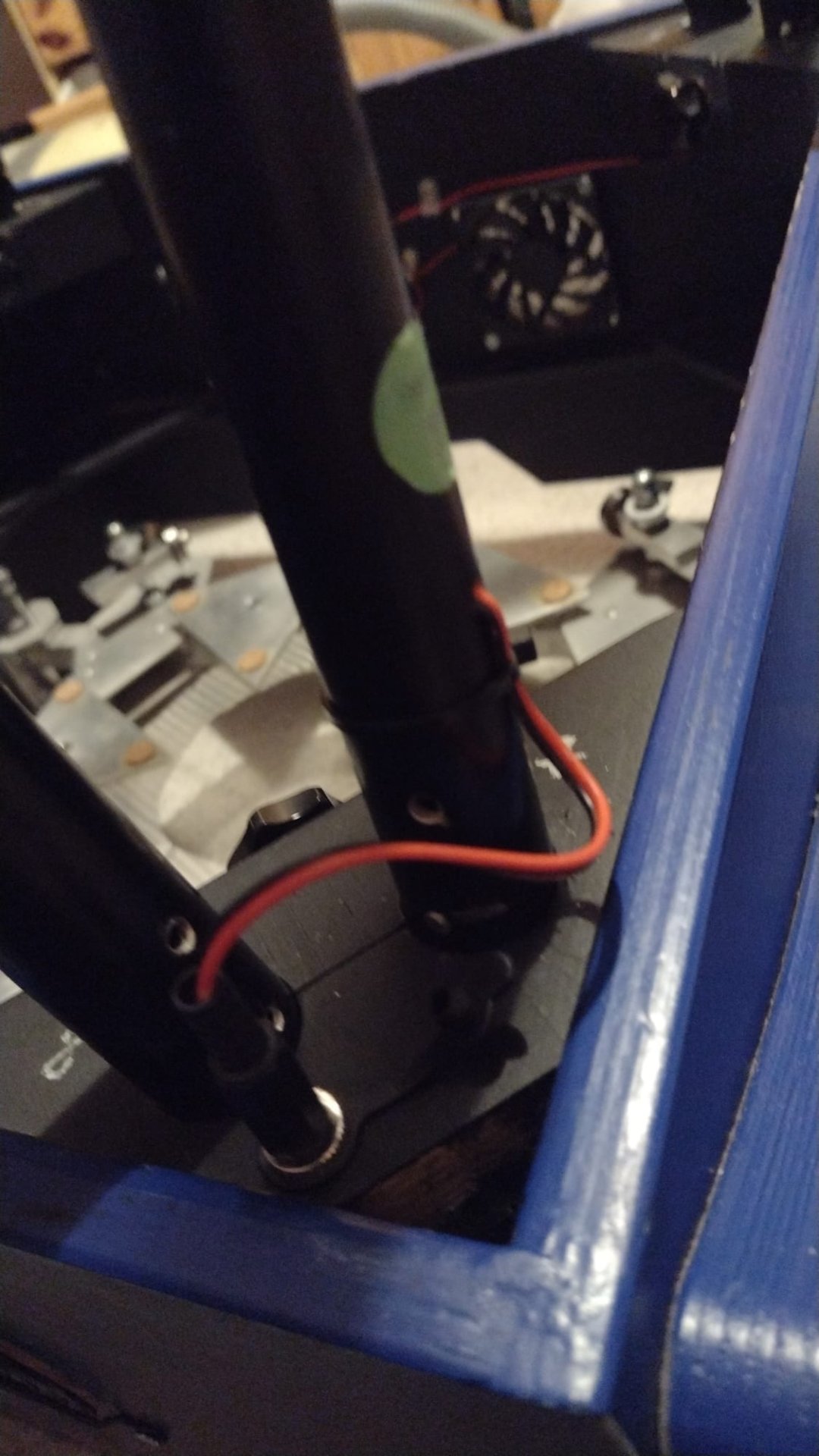

Und weil ich schon dabei bin werde ich den einen Lüfter um montieren so das er die Luft aus der Mirow Box zieht wie der andere.. Luft soll nur von oben nachströmen können um eventuellem Tau vorzubeugen , ist das Gitter erst mal mit dünnen Depronplatten ( auch noch so ein vorhaben ) verkleidet dann wird auch der Fangspiegel in der Luftströmung abgetaut.
Werner

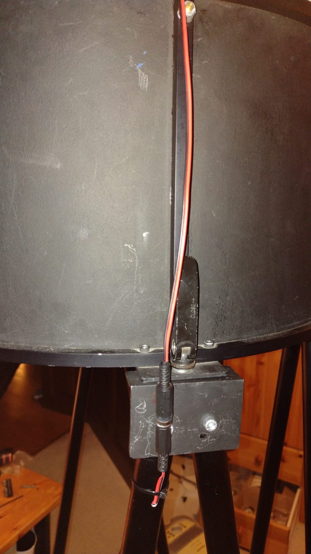

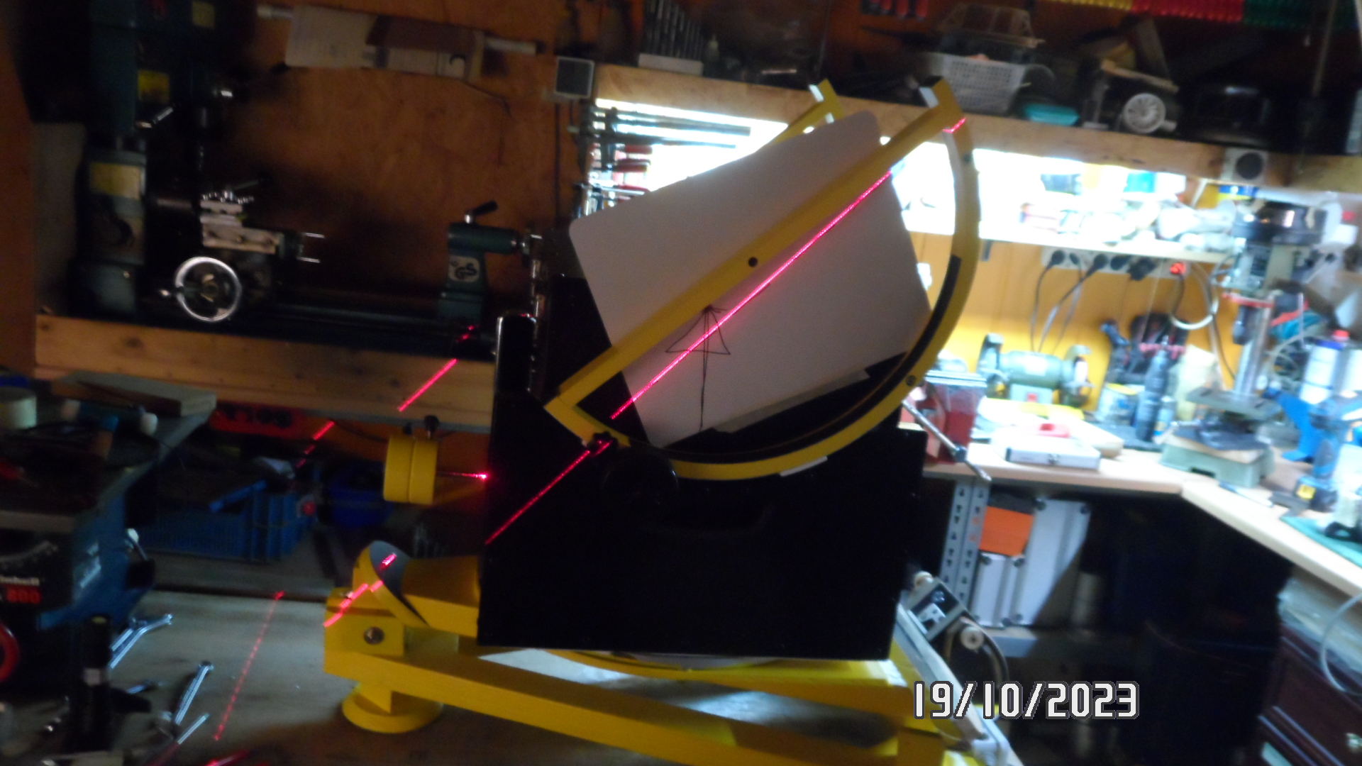

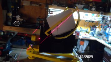

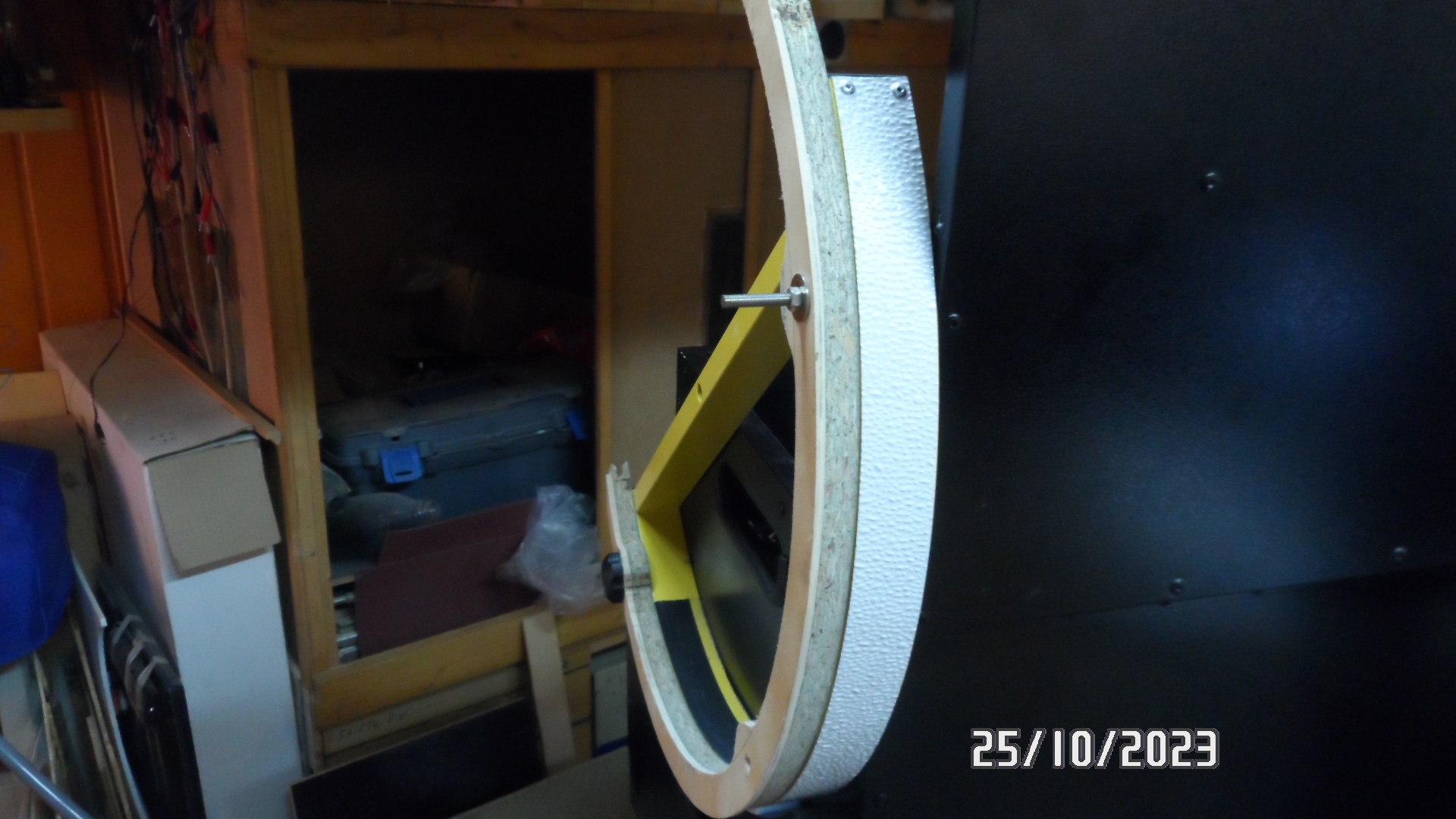

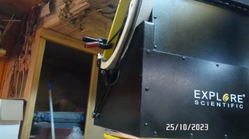

Ich hab eben mal meine Achse mit Laser ausgelotet und einen Schreck bekommen, hat sich doch Tatsächlich ein Baufehler eigeschlichen, auf dem Pappkarton meine Ursprünglicher Schwerpunkt des gesamten Teleskopes ( Pfeil ).
Ich weis auch warum das so ist denn ich wollte die Kugellager vorne an der Laufbahn entlasten und bin soweit nach hinten gegangen wie nur möglich ohne mit der Rockerbox an die Platte der Südseite anzulaufen wenn sich die Box dreht.
Da sind ohne weiteres noch 2-4 Cm drin die ich mit einer Änderung wieder gut machen kann und dann passt es auch wieder, die Box MUSS mag kommen was will weiter in Richtung Segment verlagert werden.
Ohne das geplante Zubehör würde ich im Moment ca. 2 Cm daneben liegen was nicht die Welt wäre.
Manche Sachen muss man echt Wissenschaftlich angehen.. wobei.. das letzte Wort ist da noch nicht gesprochen, denn am Okularauszug sind die 3 Fach Barlow und auch das Svbony wie die ZWO 120 MC noch gar nicht in der Schwerpunktberechnung mit eingeflossen beim Entwurf des ganzen drum herum.
In dem Zustand würde das Teleskop zu früh den Kipppunkt erreichen und ich könnte gar nicht die volle Breite meiner Kulisse nutzen.
Jetzt heißt es erst mal Daten erfassen und neu berechnen denn alleine schon die Verlagerung der 2 Kg inkl. Stange setzten dies voraus weil dass ist schon ne Masse die Einfluss hat und dann kann abgeändert werden sonst fang ich nochmal auf´s neue an.

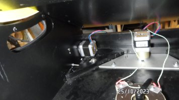

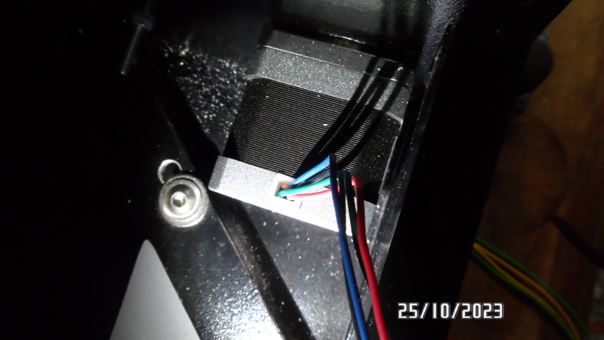

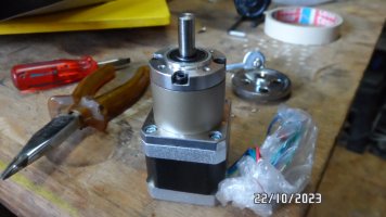

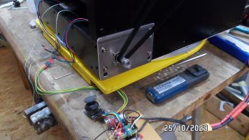

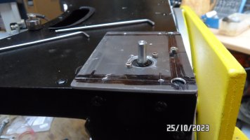

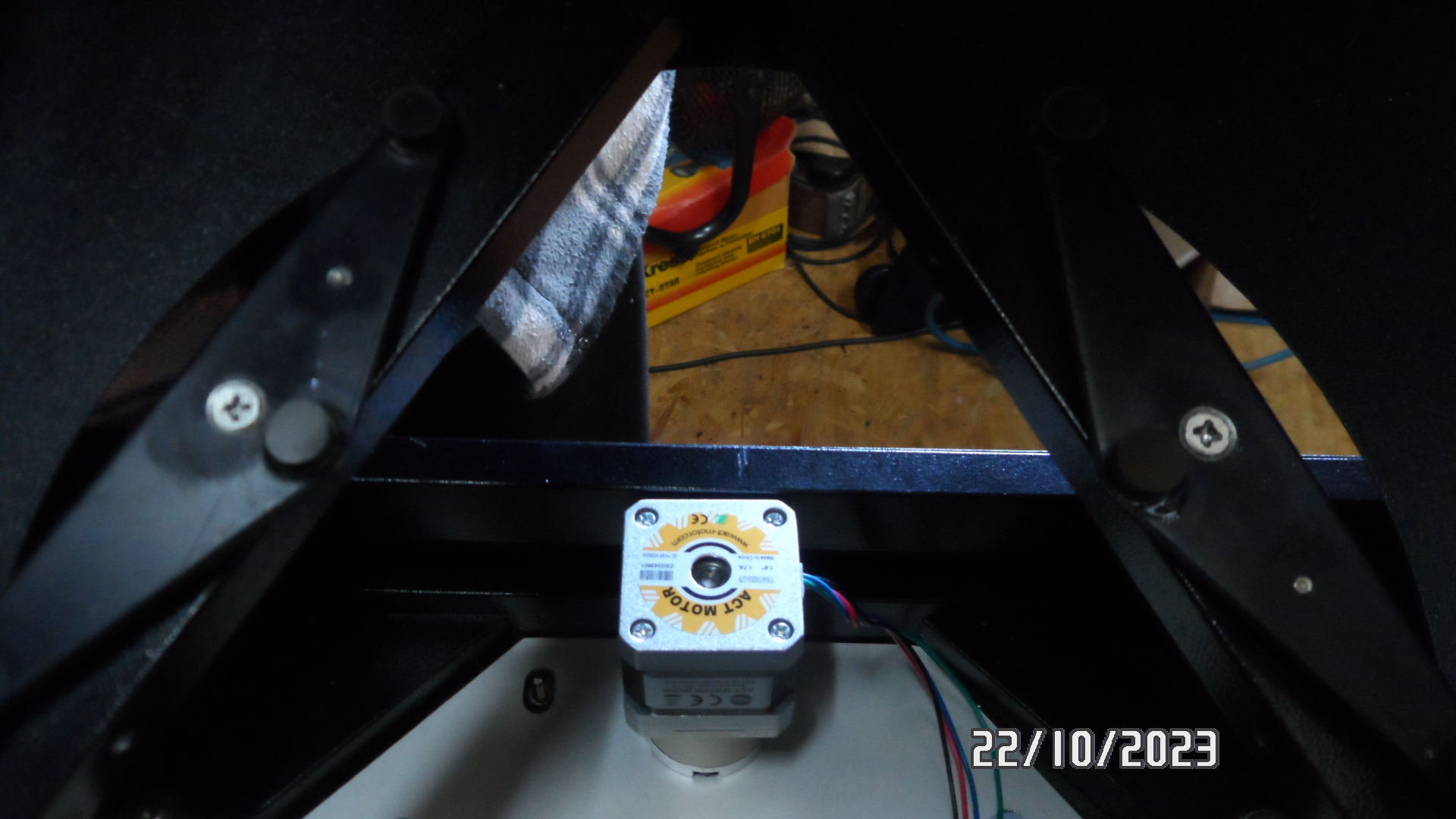

Erste Motorplatte für die Nema 17 mit Getriebe angefertigt, bleibt zu hoffen dass die Angaben in der Zeichnung auch stimmen.
Und jetzt mach ich mich mal an die Zweite welche aufwändiger wird weil da eine Ausrückfunktion mit eingebunden werden muss.

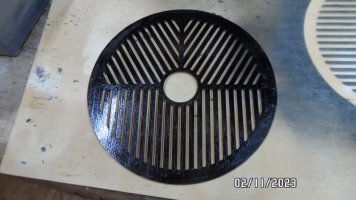

An der Mirow Box muss ich tricksen den ich hab mir einen Holzklotz mit den Abmessungen von dem Motor reingestellt und nochmal den Schwenkbereich überprüft.. ich kann die Box nicht komplett Tiefer setzen den die Höhenräder sind dummer Waise so montiert das die untere Hinterkante Kante 1,5 cm Tiefer in die Rockerbox einschwängt als die Vorderkannte.
ich benutze deswegen in der Mitte des Höhenrades die untere Bohrung der Box um mit der Hinterkante höher zu kommen und den Rest lege ich mit dem geringsten aufwand tiefer, die Bohrung zum Deckel Passt noch aber auf der anderen Seite muss ich zwischen die zwei vorhandenen Löcher noch ein Gewinde setzten, danach hab ich mit dem Motor den ich bestellt habe ca. 5-7 mm Luft.
Netter Nebeneffekt... der Drehpunkt bzw. Schwerpunkt des Gitters inkl. Box wandert um ca. 5-6 mm genau in die Richtung wo er hingehört in Richtung Ausgleichgewichte, es könnte allerdings gerne noch 1 Cm mehr sein den die Boxen sitzen Asymmetrisch zueinander.

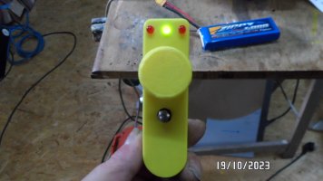

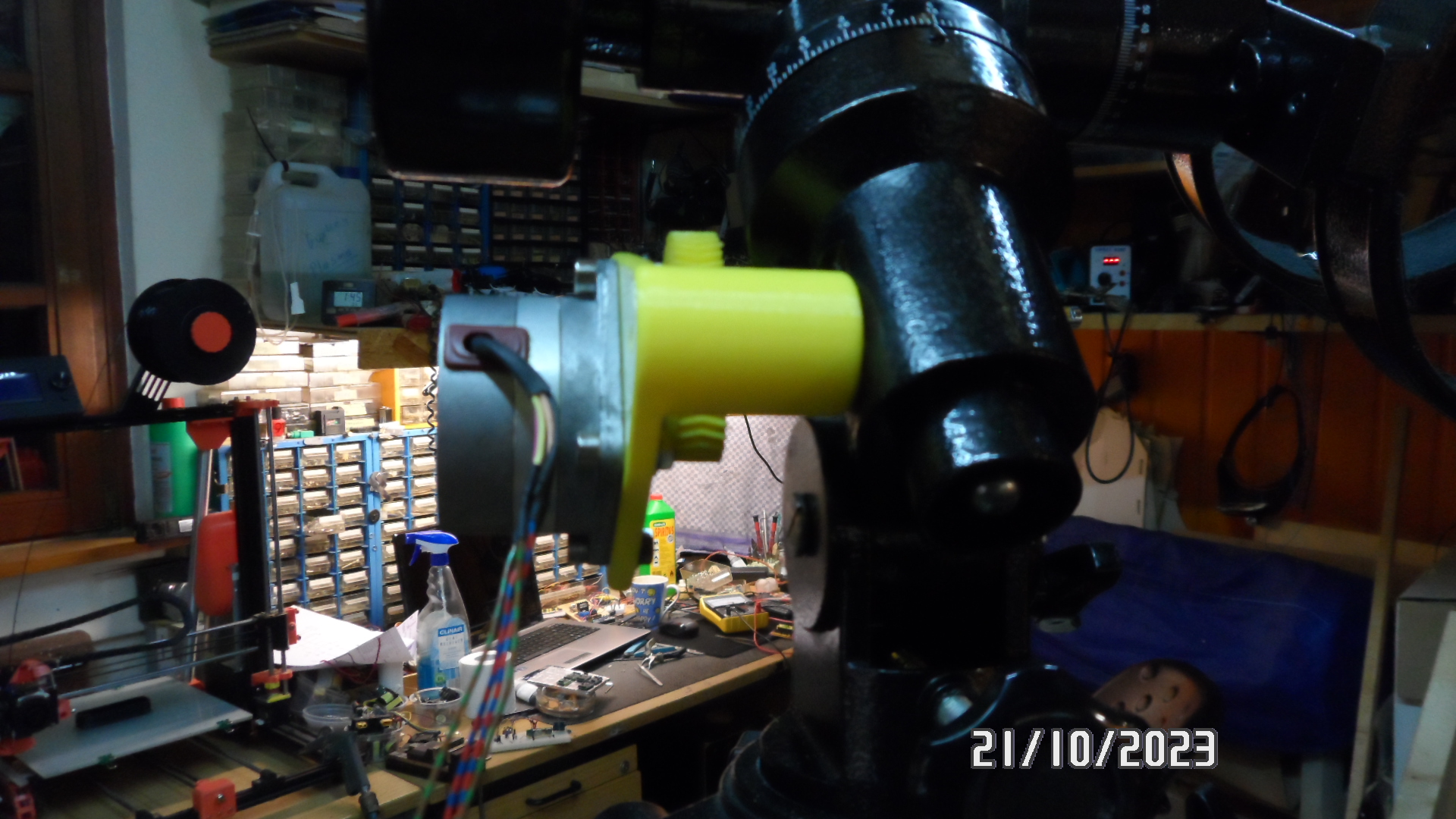

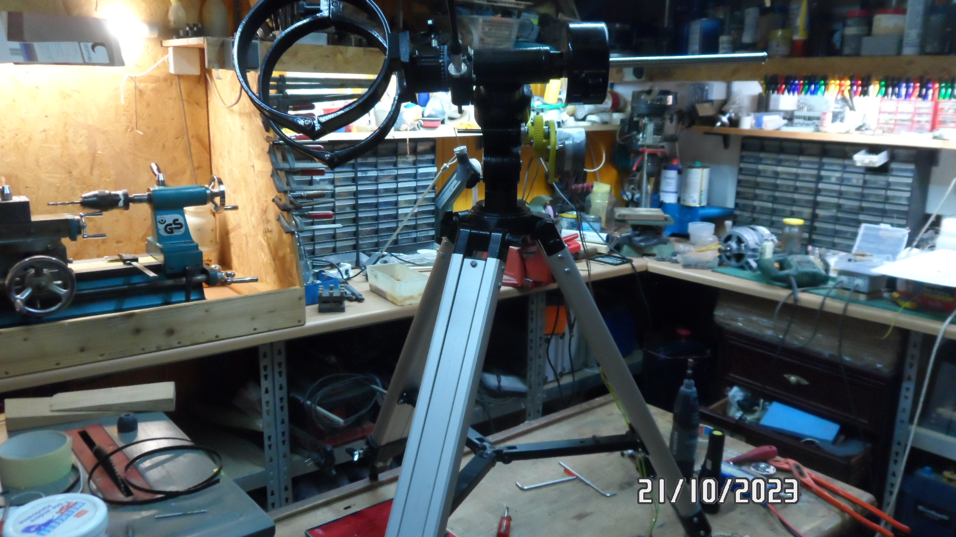

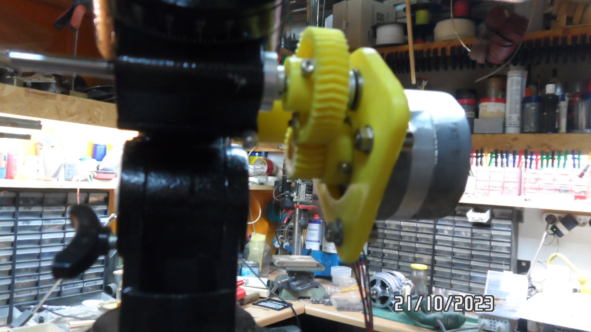

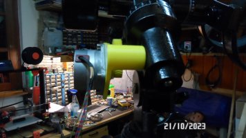

ich hab heute mal eine andere Baustelle bedient, mein Bruder schenkte mir vor Paar Monaten ein Seben 150 / 1400 weil es ihm absolut nur im Wege Stand und das Ding hab ich heute mit einer Nachverfolgung ausgestattet weil ich an meinem ES ohne Motoren nicht weiter machen kann.
Die Idee dazu kam mir mit diesem gefundenen Video auf YT.
DIY Teleskop Nachführung für EQ1, 3D printed
Da ich allerdings eine EQ3 habe musste ich einen anderen Halter entwerfen und ich hab auch das Treibende Rad dahin geändert das ich es vor dem Slicen Gespiegelt habe.
Auf die Art konnte ich auch mal wieder meine 3 D Drucker mit Arbeit versehen und solche Zahnräder gehen eigentlich recht gut zu Drucken.
Wer nen 3D Drucker hat kann sich die Files runter laden
Link
Und sollte jemand den Halter für die EQ3 brauchen einfach mich anschreiben.
Seben Big Boss Teleskop mit DIY Nachführung versehen
Gute Nacht

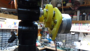

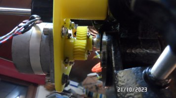

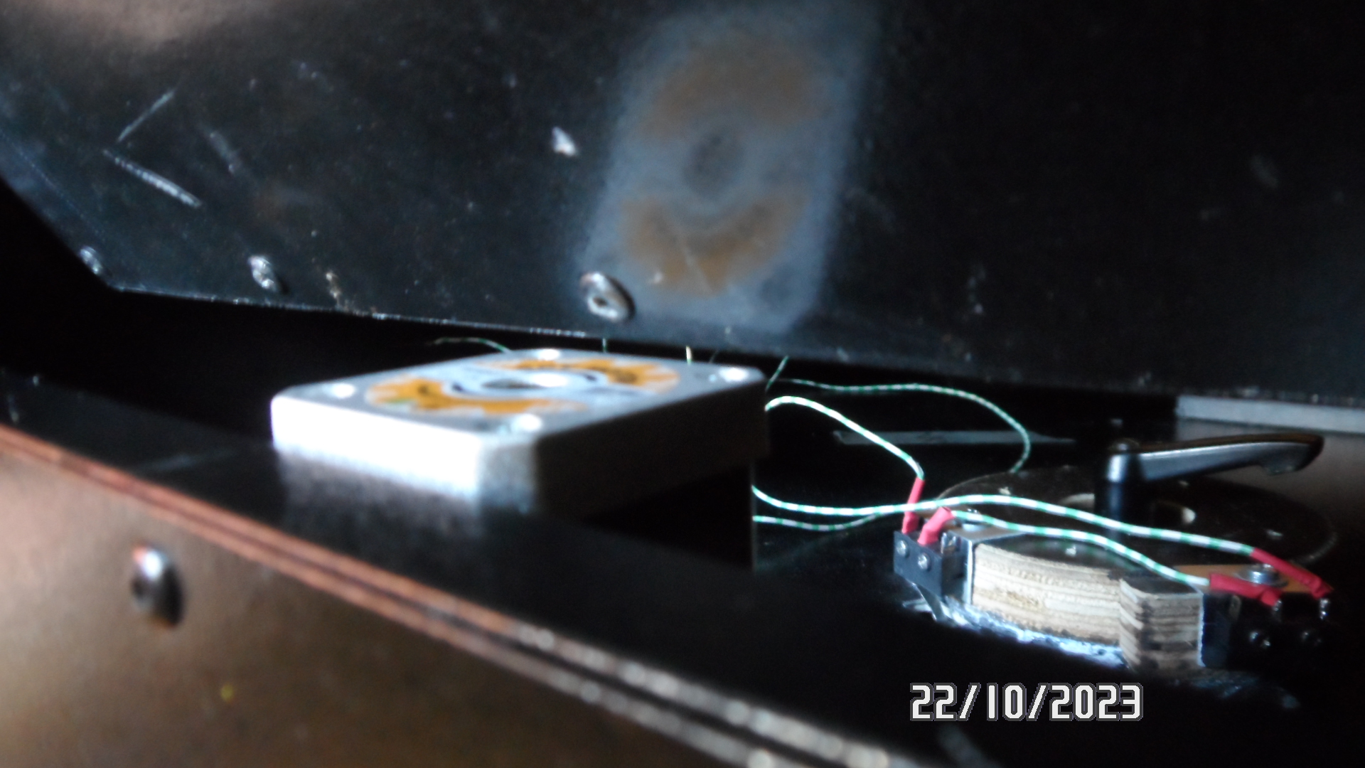

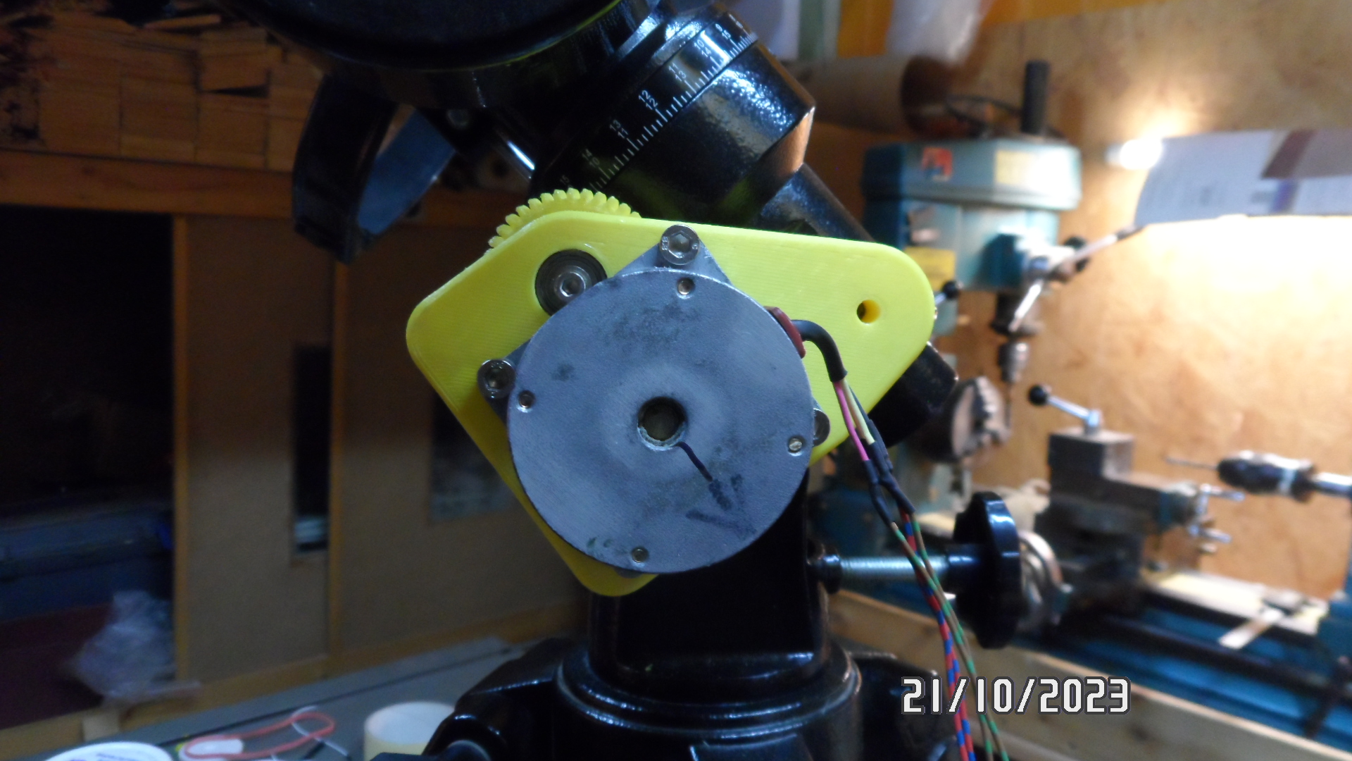

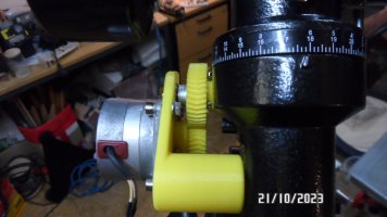

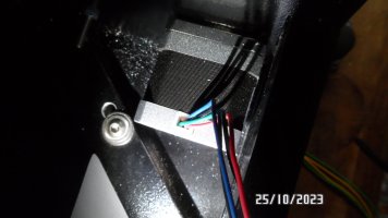

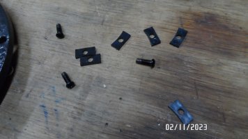

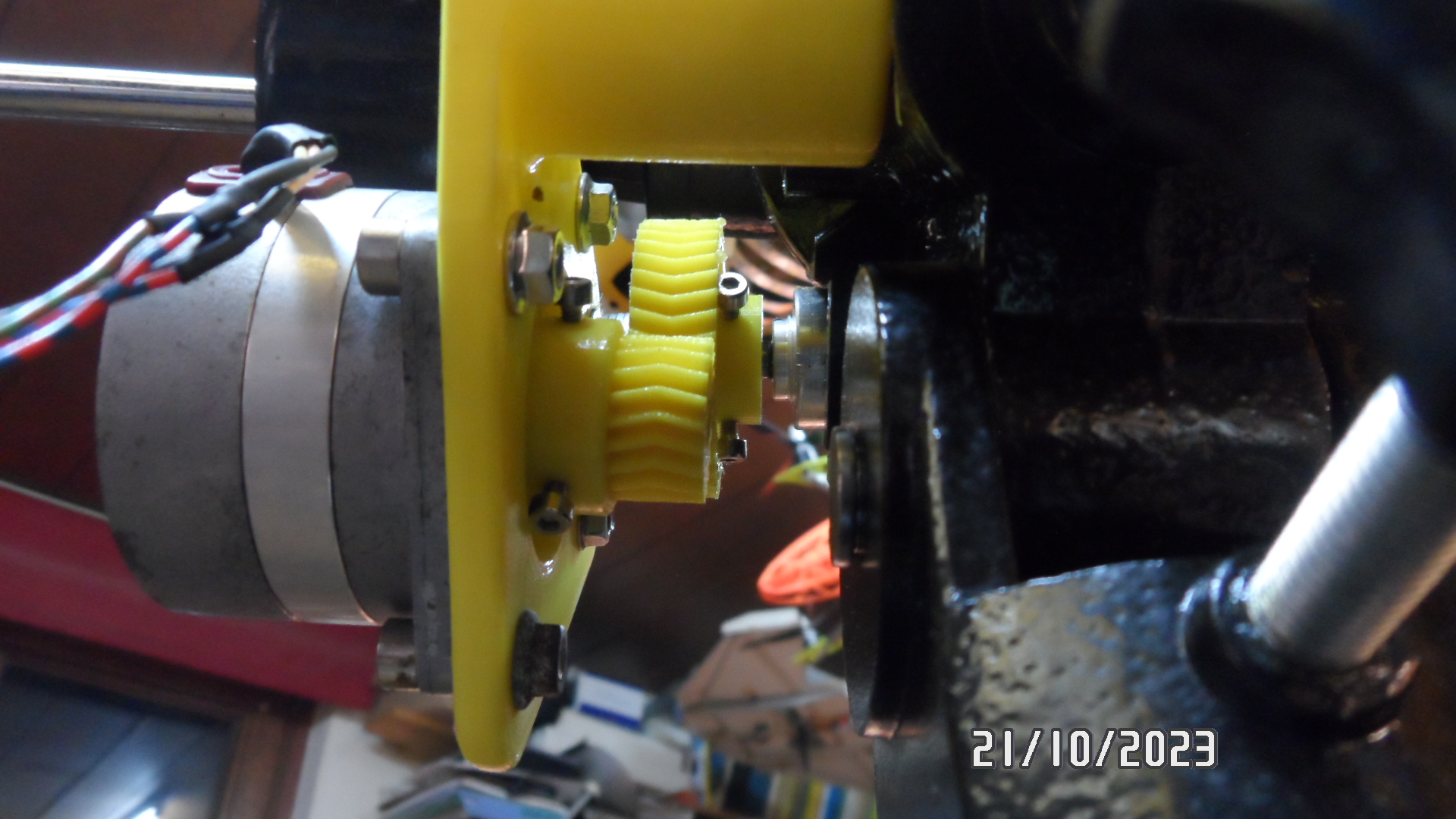

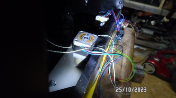

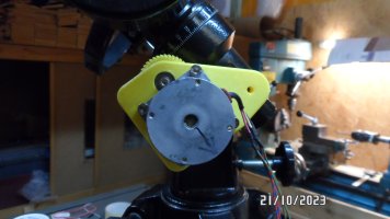

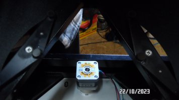

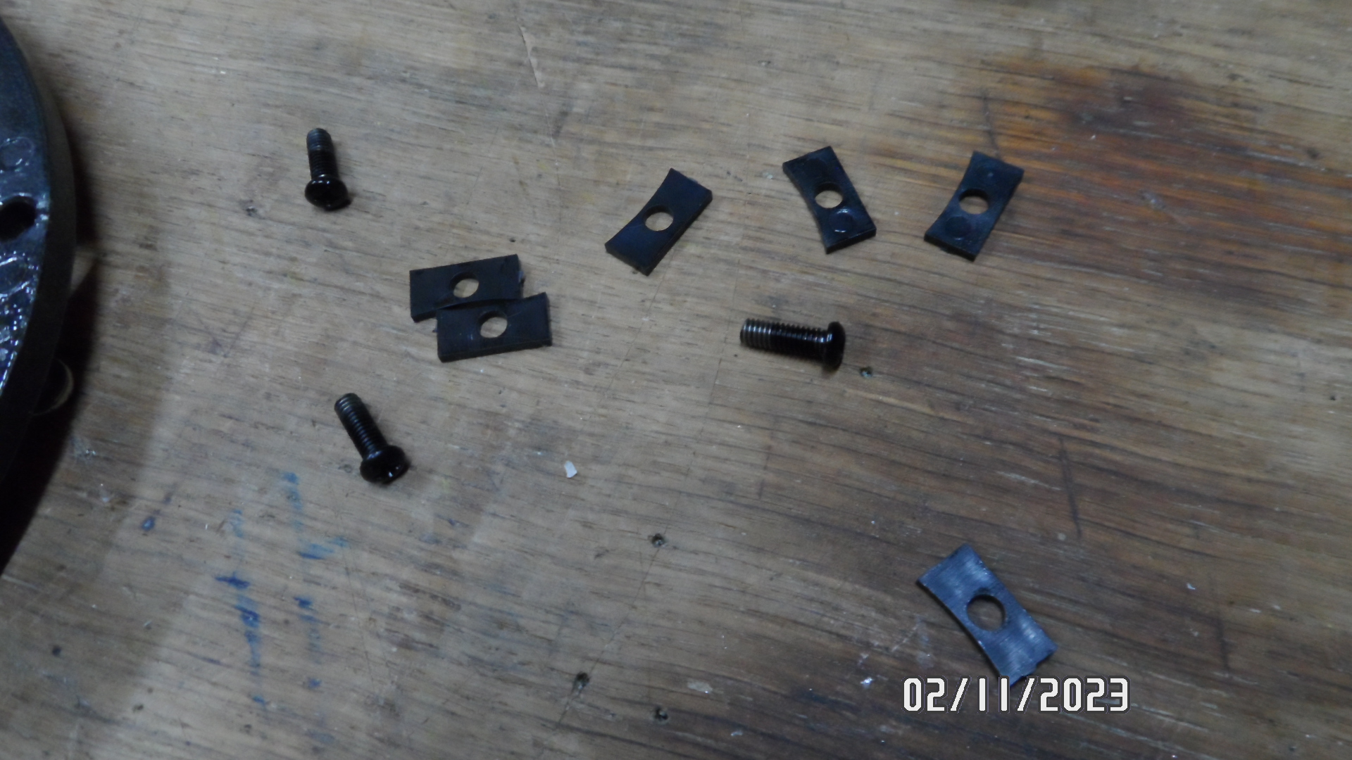

Gestern sind meine Motoren eingetroffen und einen hab ich direkt verbaut, zuvor muste ich ein 12 mm Zahnriemenrad noch abändern auf 8 mm innen Bohrung damit es auf die Wellen passt.
Mit der Wandung von dem Zahnriemenrad bin ich grade so am Limit und ich werde das Zahnrad auf jeden fall zusätzlich mit 270er Loctite auf die Welle fügen müssen..
Da die Senkschrauben auf dem Kugellager offensichtlich schaben muss ich da auch nochmal rann und dann kommt anstatt des einen 6 mm Zahnriemen ein 10 mm GT 2 Riemen rein, davon hab ich hier 10 Meter rumliegen und dieser wird auch auf der Höhenachse seine Anwendung finden.
Die ausgemachte MAX Geschwindigkeit ist nicht das was ich mir Wünschen würde aber jetzt nochmal einen Satz Motoren mit vielleicht 15 : 1 oder 10 : 1 zu bestellen verkneife ich mir, es dauert dann halt ein wenig länger das Scope von Punkt A Nach B zu fahren, die Auflösung jedenfalls ist fantastisch und es wäre auch eine Echt coole Nachführung ohne Dobson möglich sofern ich dafür ein Programm bekomme oder selbst schreiben kann.
Ich könnte an der Stelle sicher auch ein Rad verbauen mit ca. 2-4 mm mehr Fleisch was die Endgeschwindigkeit erhöhen würde aber die müsste ich erst bestellen.
Alternativ könnte ich auch die Trägerscheibe die in der Lazy Susan liegt verkleinern um mehr Speed zu bekommen.

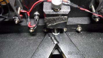

Nach dem der erste Motor sitzt kann ich nun die Abänderung an dem Höhenrad durchführen, dazu muss ich zwei neue Löcher setzten damit ich mit der Untere Hinterkante der Mirow Box noch grade so über den Stepper fahren kann um die beste Gewichtsverteilen zu realisieren, da wird es richtig knapp.
Dass was man hier sieht sind grad mal so ca. 3 mm Luft und so werde ich das Fixieren.

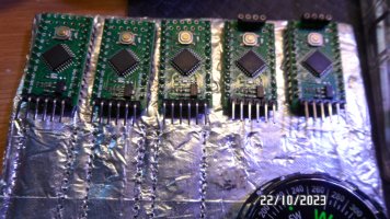

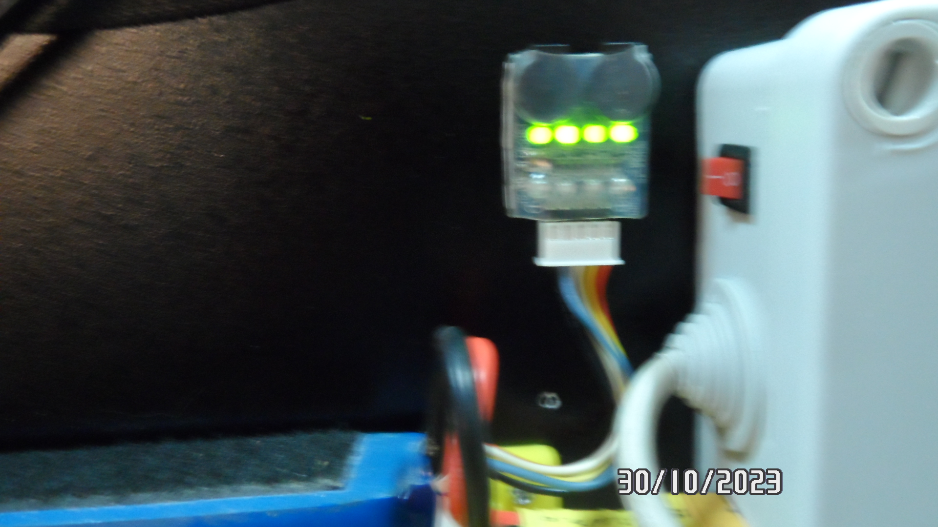

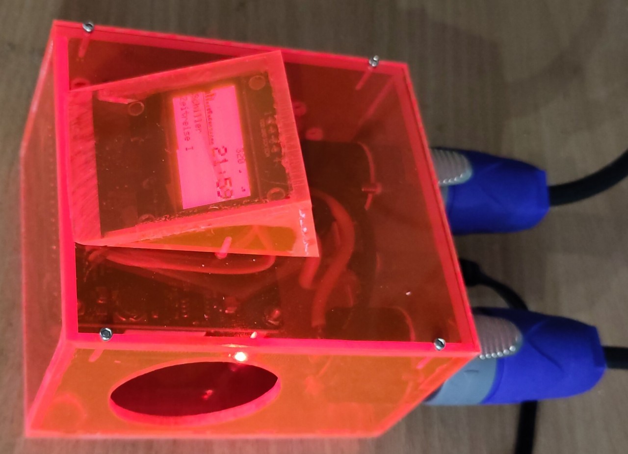

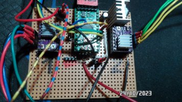

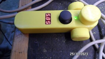

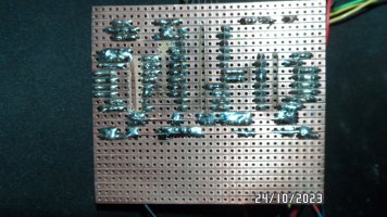

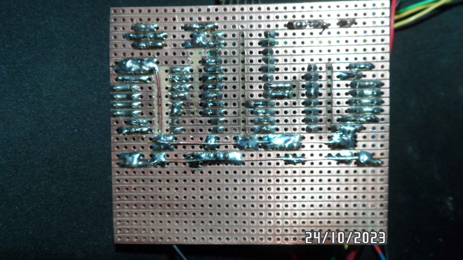

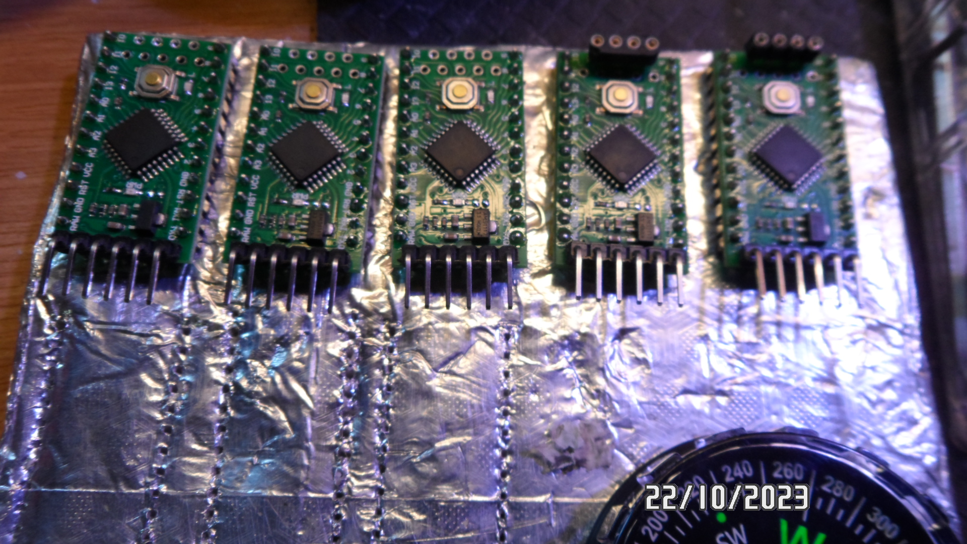

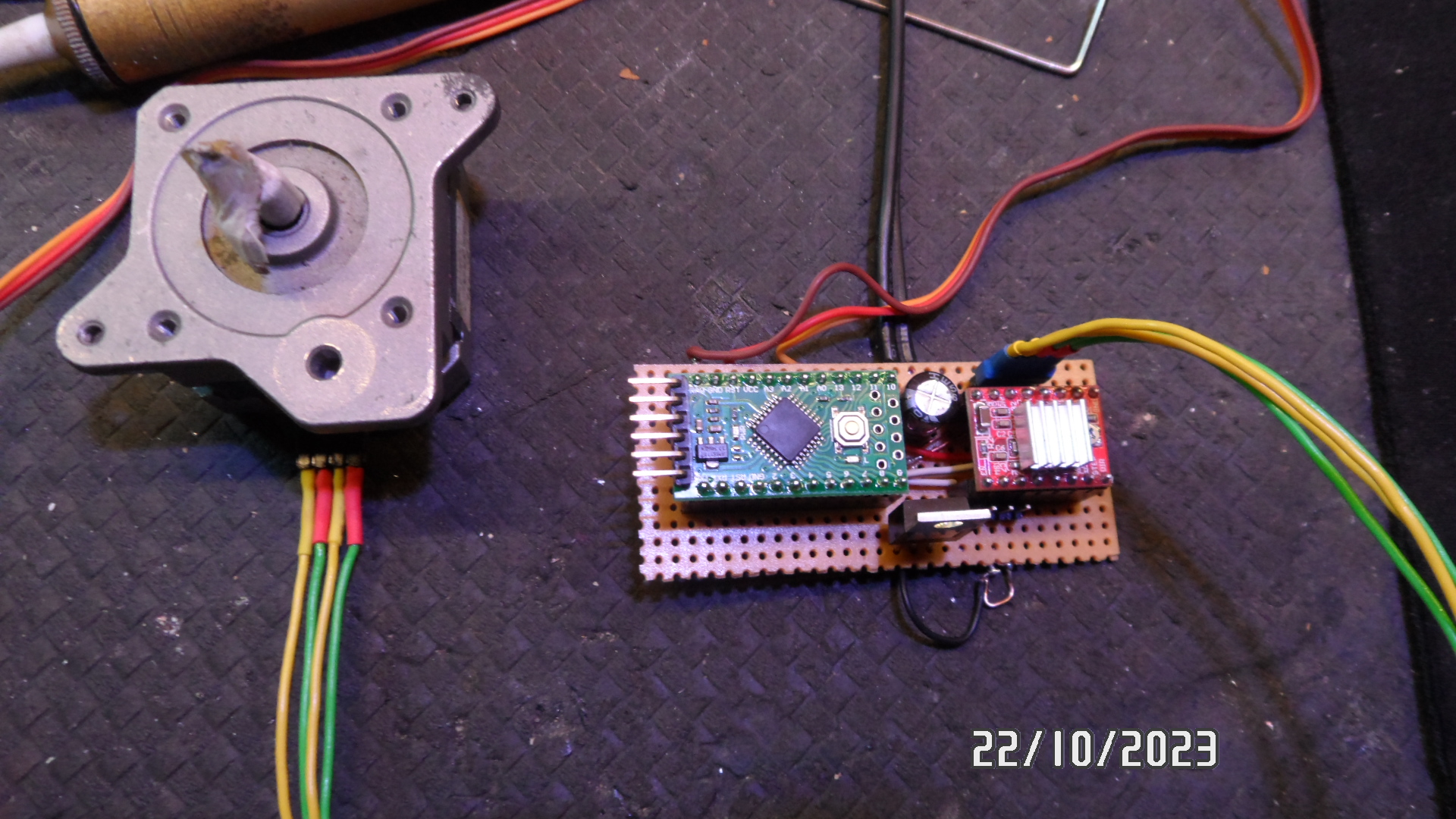

Ich habe auch die Platine für meine Nachführung vom Seben Big Boss gelötet, da es mir an Arduinos mangelt hab ich einen Clone ( LGT8F328P ) der erstens wesentlich günstiger zu bekommen ist und andre Seitens besser Leitungsdaten wie 32 Mhz und 12 Bit leisten kann.
Die Höhere Taktfrequenz bringt es allerdings mit sich das die Timer vom 329P abweichen so dass das Sketch das mit dem Download für die Nachführung kommt nicht mehr passt es sei dem ich Bremse den Clone aus, aber dass ist eh kein Thema ich will das ganze ein wenig anders haben und von daher werde ich das Sketch ohnehin umschreiben bis es MIR Passt.

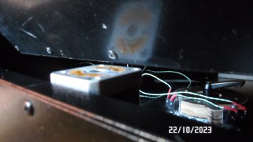

Heute Nacht hab ich mit dem ganzen und meinem besten Freund ( Jupiter ) mal einen Test gefahren was mit Schwachstellen in dem Programm aufgezeigt hat.
Dass die Bord LED leuchtet wenn man die Geschwindigkeit fährt welche zum Ausgleich der Erdrotation benötigt bzw festgelegt ist ist ja ok.. aber in welche Richtung geht gleich noch Schneller oder langsamer ?..
Dass hab ich vorsorgehalber schon bei meiner Steuerung von der Dobson Plattform berücksichtigt, da man aber auch über das Poti MAX Speed in beide Richtungen mit dem Motor fahren kann wäre es eine Coole Sache diese Endgeschwindigkeit mit einer Rampe zu fahren sonst verhaspelt sich der Motor zumal das ganze nicht unbedingt gut gelöst ist.
Prinzipiell könnte man da auch noch einen zweiten Motor einbinden der die zweite Achse bedient aber ich belasse es erst mal dabei.
Jupiter hatte ich mit dieser Hardware nach ausmachen der richtigen Geschwindigkeit die sich sehr feinfühlig einstellen lässt über 1 1/2 Stunden ohne weiter Korrektur verfolgt, dabei ist er mir nach unten abgewandert weil meine Ausrichtung auf Polaris nicht 100% ok war.
Ich hab dann versucht mit meinem DOS 138 ( Oszi ) die Steuerzeit zu erfassen damit ich den Wert korrigieren kann welcher vorgegeben ist aber ich bekomme mit dem kleine Oszi ( fürs große war mal wieder kein Platz auf dem Basteltisch ) keine zwei Flanken fangen denn der Impuls steht nur 5 Microseconds an damit auch das schnelle fahren noch möglich ist im 1/16tel schritt.
Wie ich schon geschrieben habe.. im Prinzipe ok aber ich hätte es gerne ein wenig anders.
Leider wurde ich da falsch beliefert den ich hatte 5 V Platinen bestellt und geleifert wurden 3.3 V Ausführung.. der Spannungsregler auf der Platine wird bei 12 . 14 V Eingang mächtig heiß sodass ich einen 7805 zusätzlich verbaut habe und damit direkt das VCC aufbereite welches ich auch für den A4988 benötige.

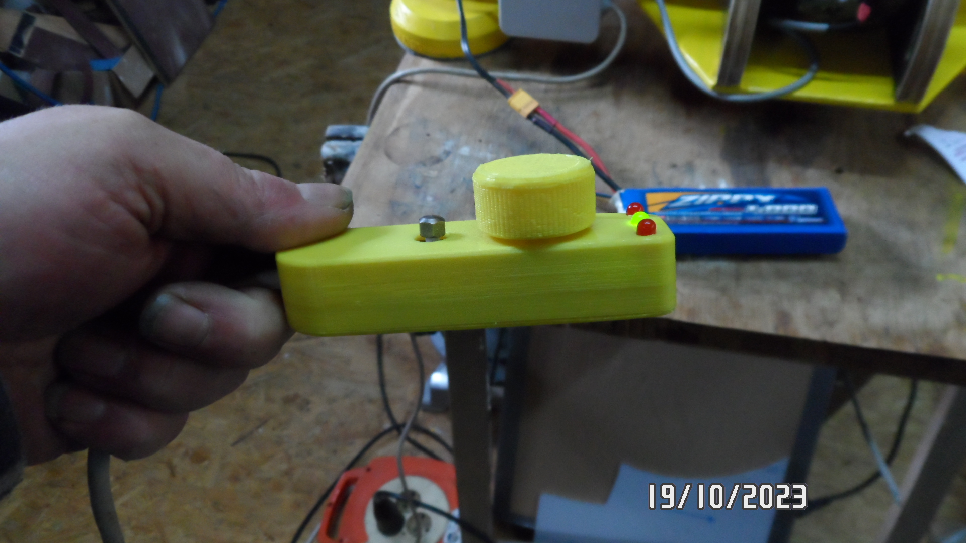

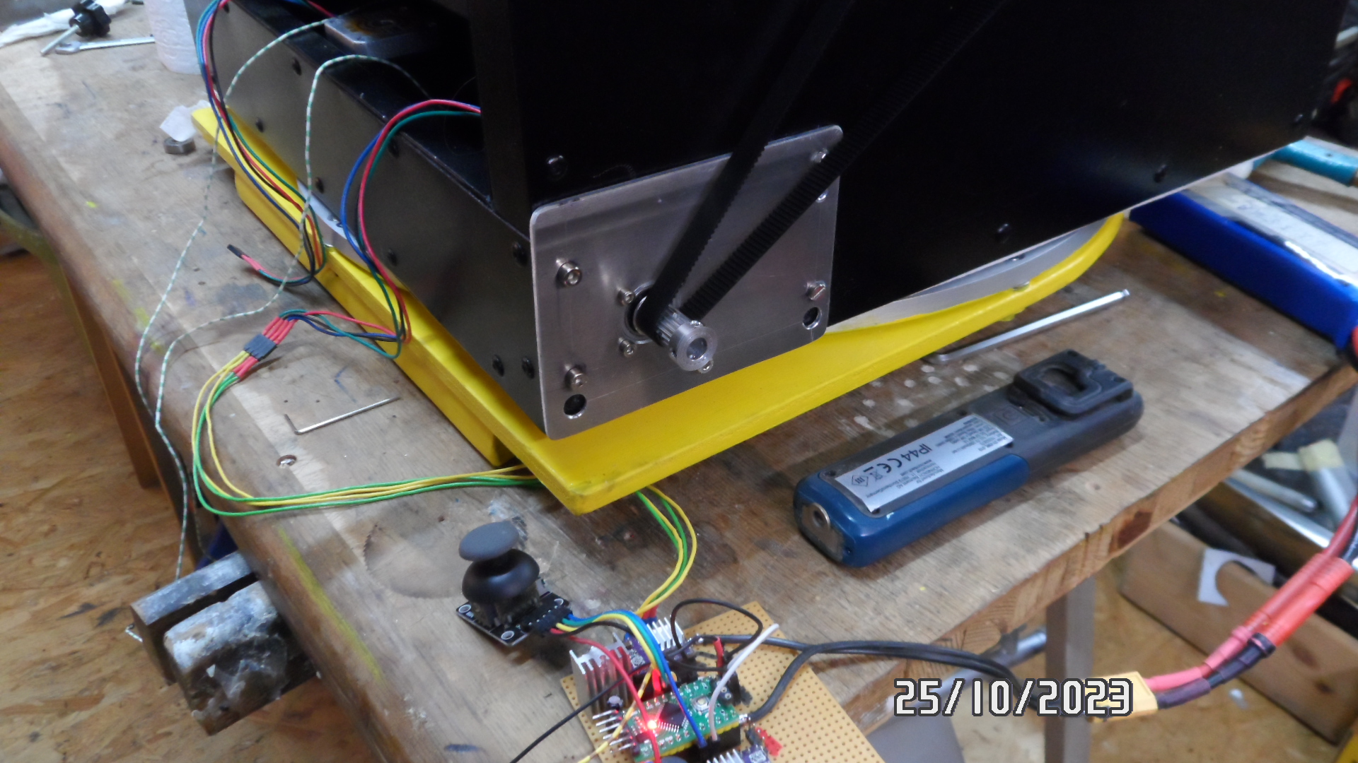

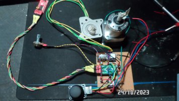

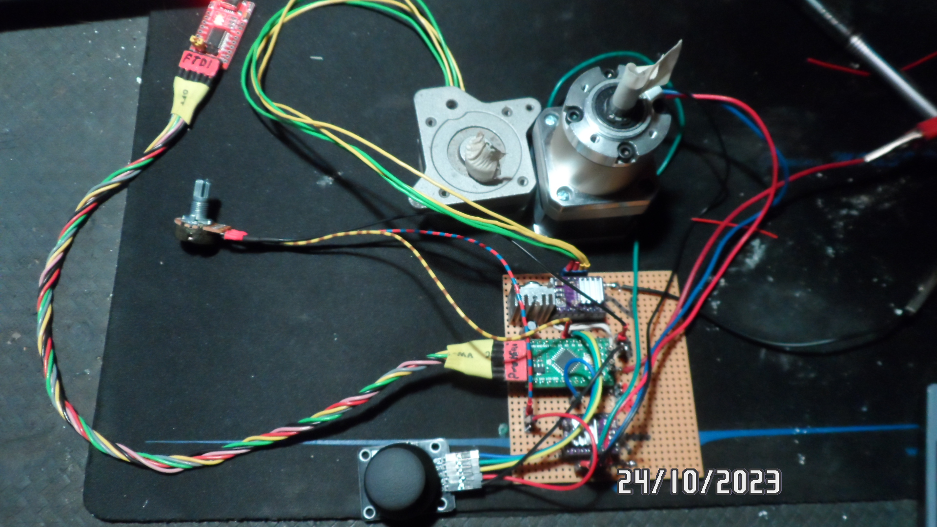

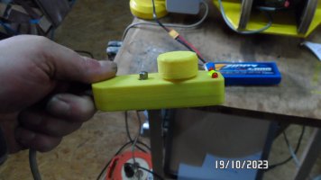

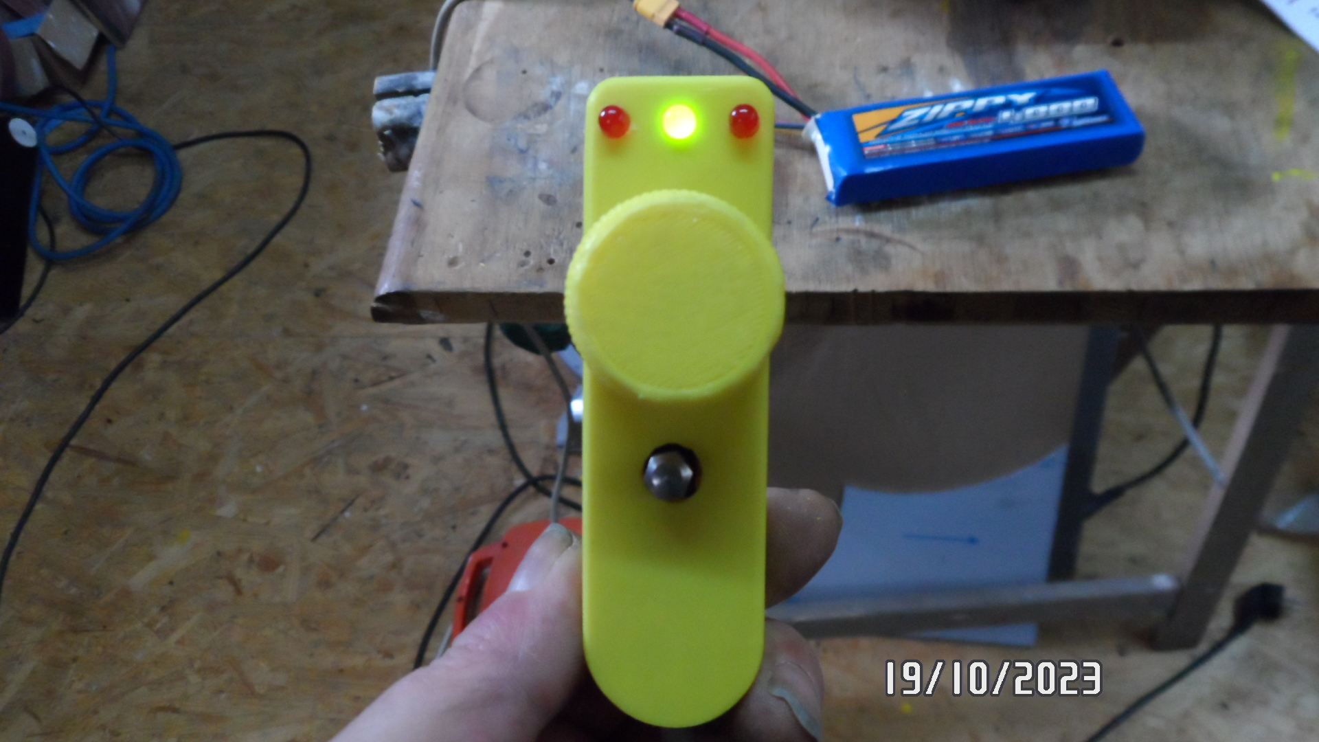

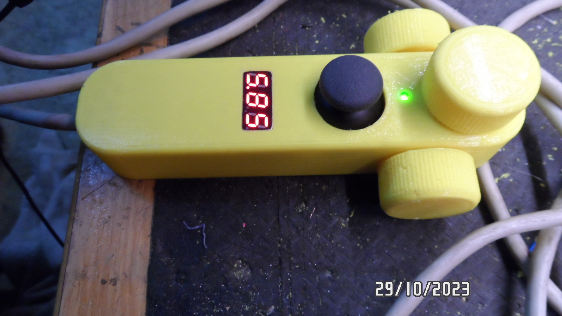

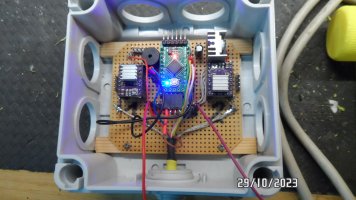

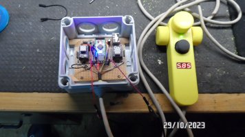

Ich hab mir mal wieder die Nacht um die Ohren gehauten und was dabei rüber kam befriedigt mich gar sehr.
Die Steuerung für die Zwei Stepper ist nahezu fertig und es müssen nur noch die Endschalter wie Paar LED´s als Indikator ins Programm eingebunden werden.
Mit dem Joystick gebe ich die Stepp´s und die Richtung vor.. dazu muss man die Achsen erst mal durch drücken des Knopfes Scharf stellen.
Ich hab alles auf Max Geschwindigkeit getrimmt und eingestellt, mehr war nicht raus zu holen, allerdings kann ich gar sehr sehr langsam fahren wenn es nötig wird.
Mit einem weiteren Poti gebe ich einen Analogen Wert vor den ich mit ( Switch / Case ) auswerte und in 6 Bereiche aufteile wo dann bestimmt wird wie die Merker an den Stepper Treibern zu setzten sind.
Somit bin ich komplett Variabel und kann von Full Step bis hin zum 1 /32stel alles über die Stellung vom Poti realisieren, ich wollte mich was die Beschaltung von M0 bis M2 betrifft nicht fix festlegen darum diese Lösung oder auch Analoge Vorwahl Schalter.
Wenn es am schönsten ist hat meine Großmutter immer gesagt.. dann soll man aufhören...................
Darum belasse ich es jetzt erst mal dabei und nehme ne Mütze voll Schlaf.
Joystick Zweifach Steuerung fürs Teleskop
Werner

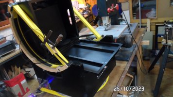

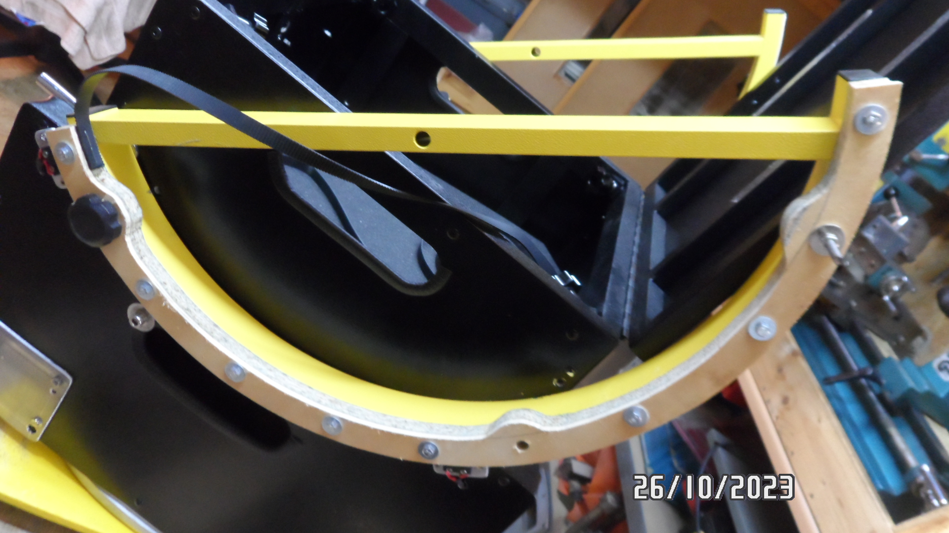

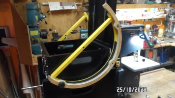

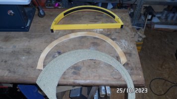

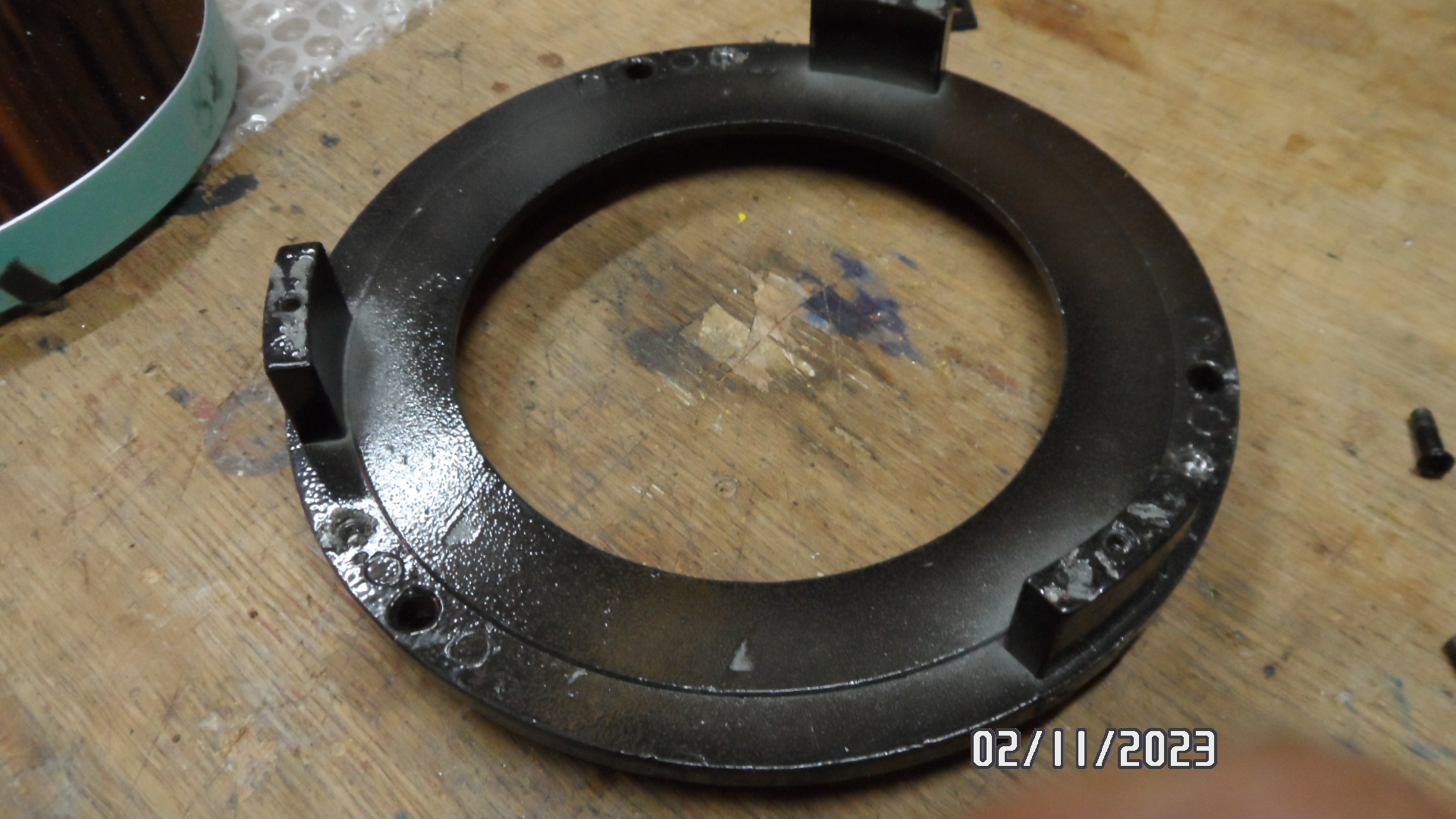

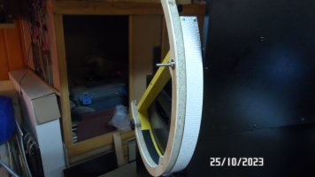

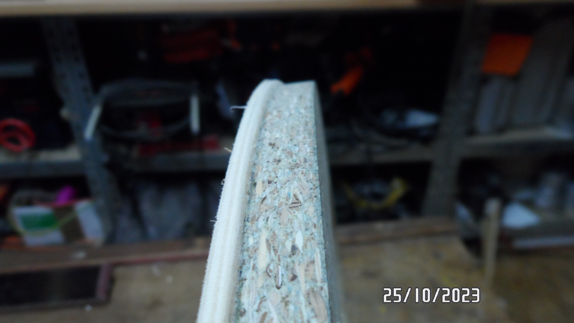

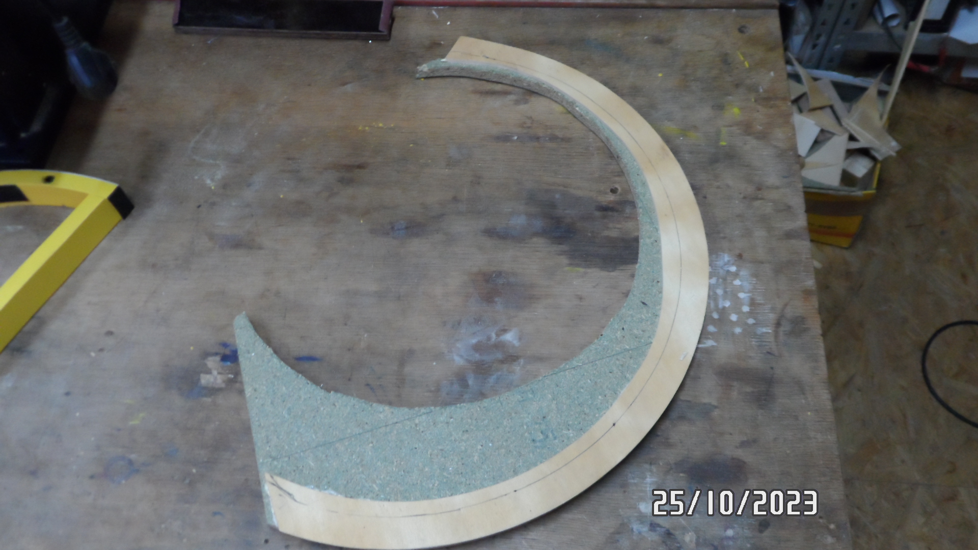

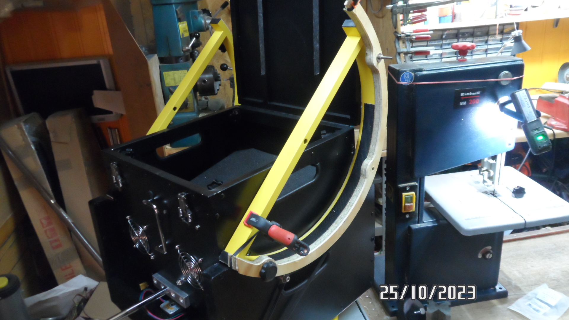

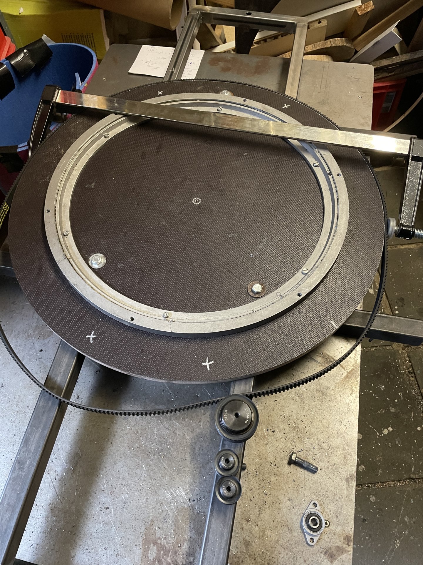

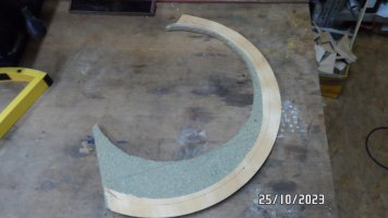

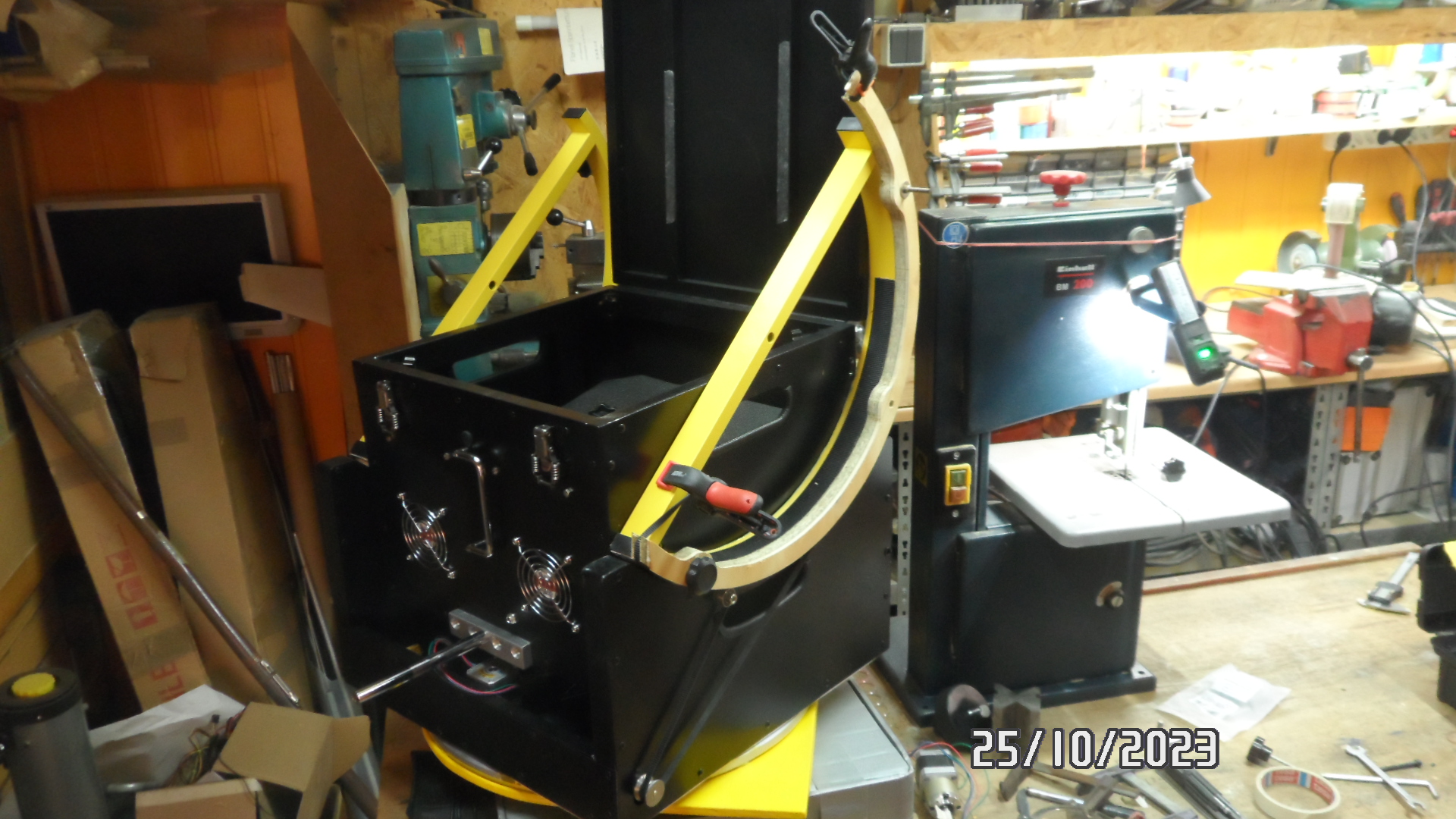

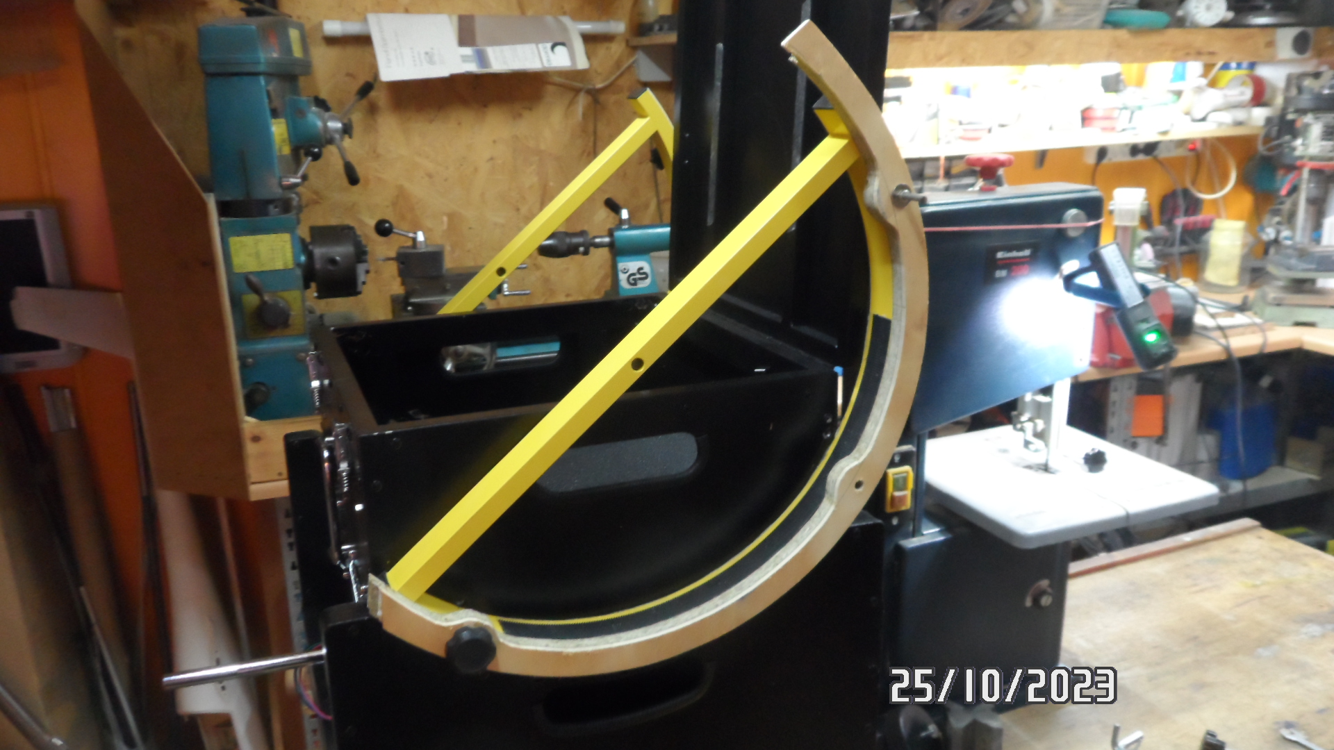

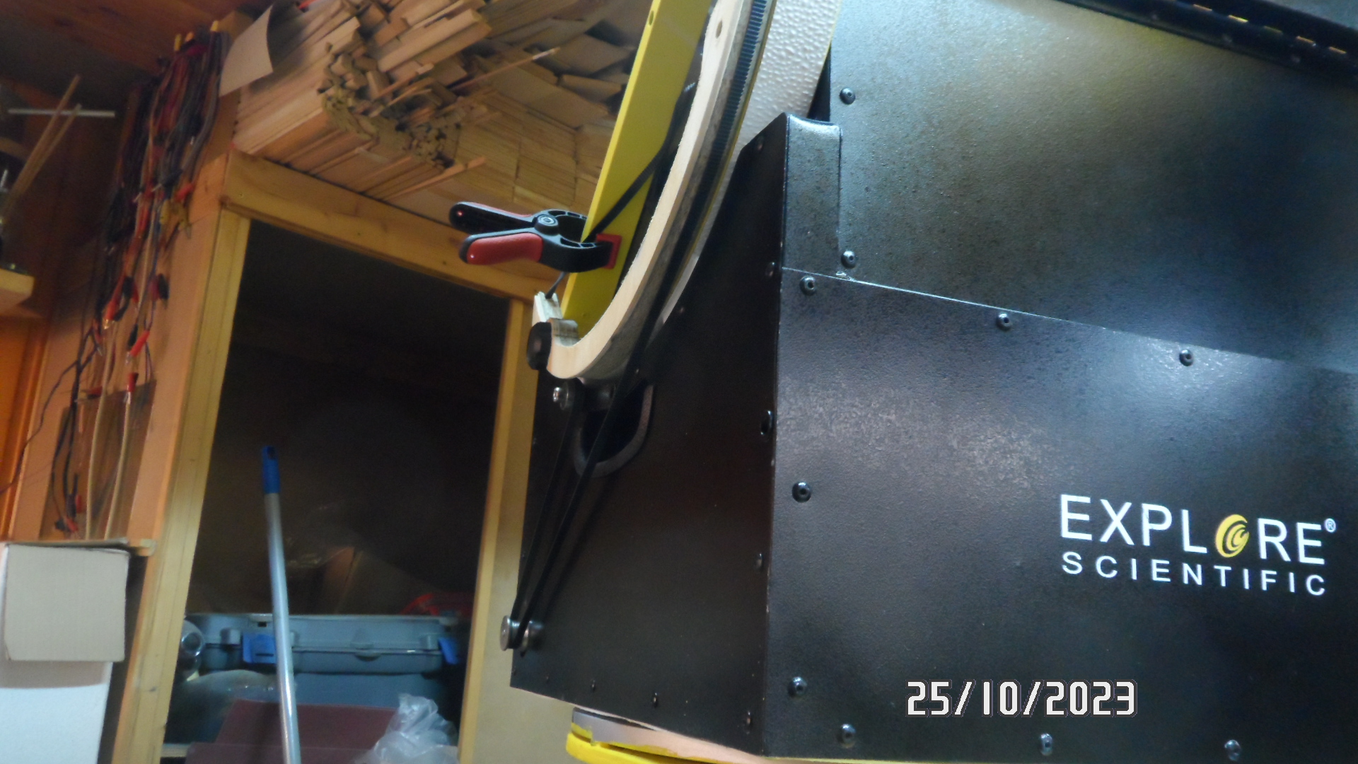

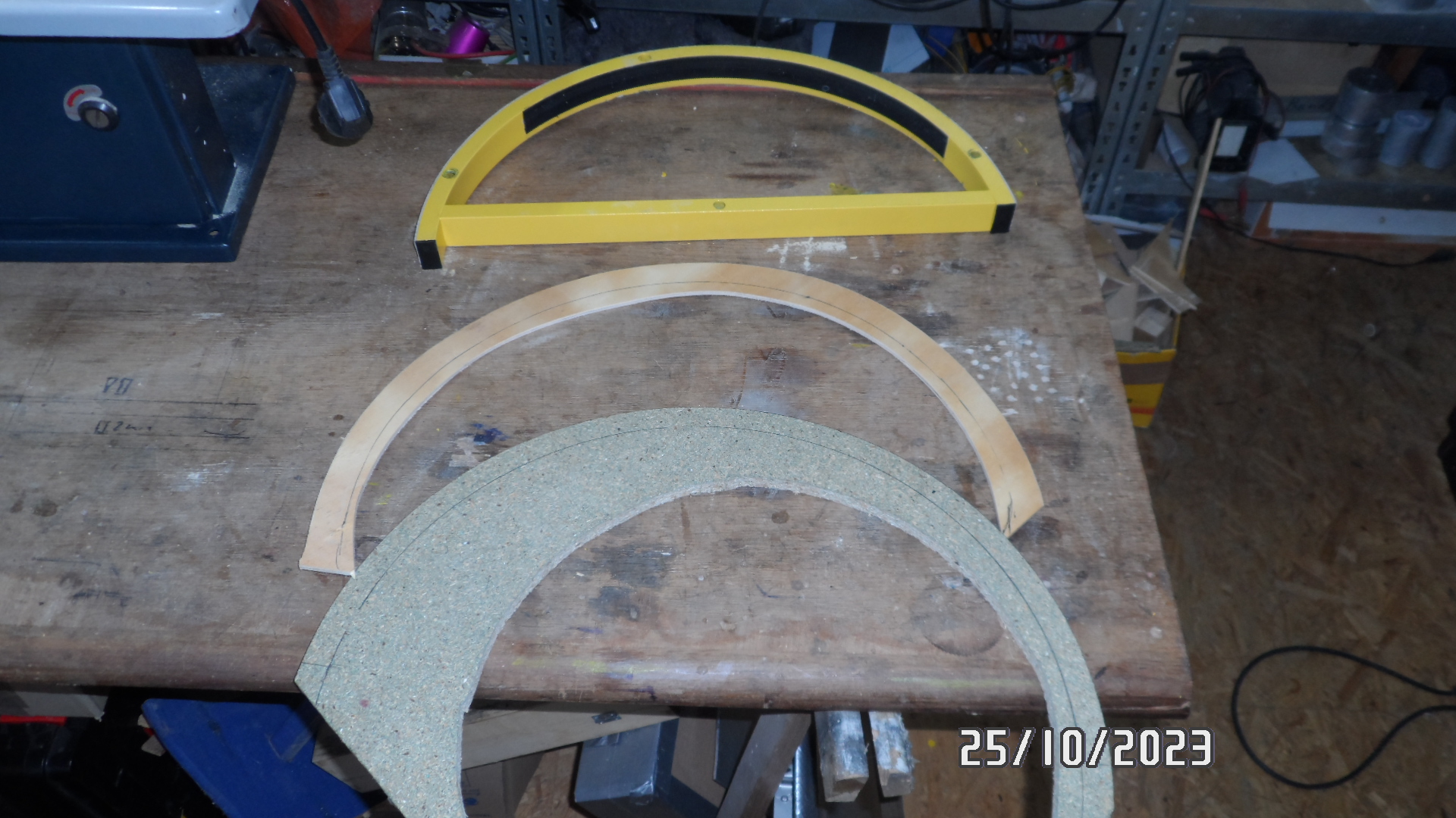

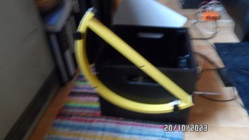

Heute bin ich die Vertikale Achse angegangen und noch voll dabei, als erstes zwei Segmente konturgleich mir dem Höhenrad grob vorgeschnitten, das eine aus 14 mm Pressspan und dass andre welches 3 mm über der größer abweichend ist damit der Riemen nicht runterlaufen kann aus Pappelsperrholz.
Die äußern Radien sauber und genau verschliffen und dann miteinander so zusammen gefügt dass das Pappelteil ca. 2-3 mm übersteht.
Danach die innen Konturen angezeichnet und ausgearbeitet wie provisorisch Probe angeschraubt.

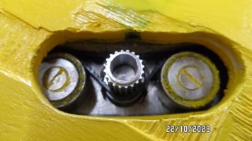

Weil ich wissen wollte ob ich da nicht vielleicht noch eine Überraschung erleben werde und das Rad an sich nicht wirklich Kreisförmig ist so das ich vielleicht Gefahr laufe das in einer beliebigen Stellung des Höhenrades die Riemenspannung nachlässt oder sich gar auflöst ... der nächste Test.
Also einen festen Punkt gesucht um den Riemen drum zulegen wie eine Umlenkrolle Montiert wie einen Riemen draufgezogen.
Ergebnis.. sehe kein Problem auf mich zukommen............ vor eingestellt Spannung des Riemen bleibt brauchbar unter fast gleicher Spannung.
Jetzt noch einen Kaffee dann geht es weiter mit der Motorplatte wie ein Ausbruch in der Rockerbox damit ich die Getriebewelle nach außen bekomme.
Wie man sieht hab ich auf Umschlingung des Treibendes Rades gesetzt.. ich mach keine Experimente mehr.. der Drops muss mal endlich gelutscht sein.

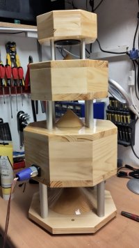

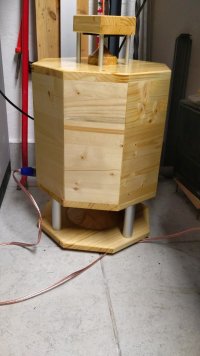

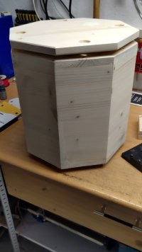

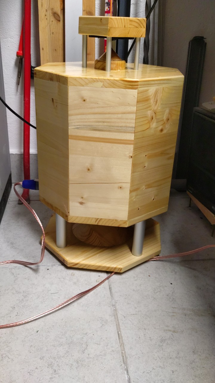

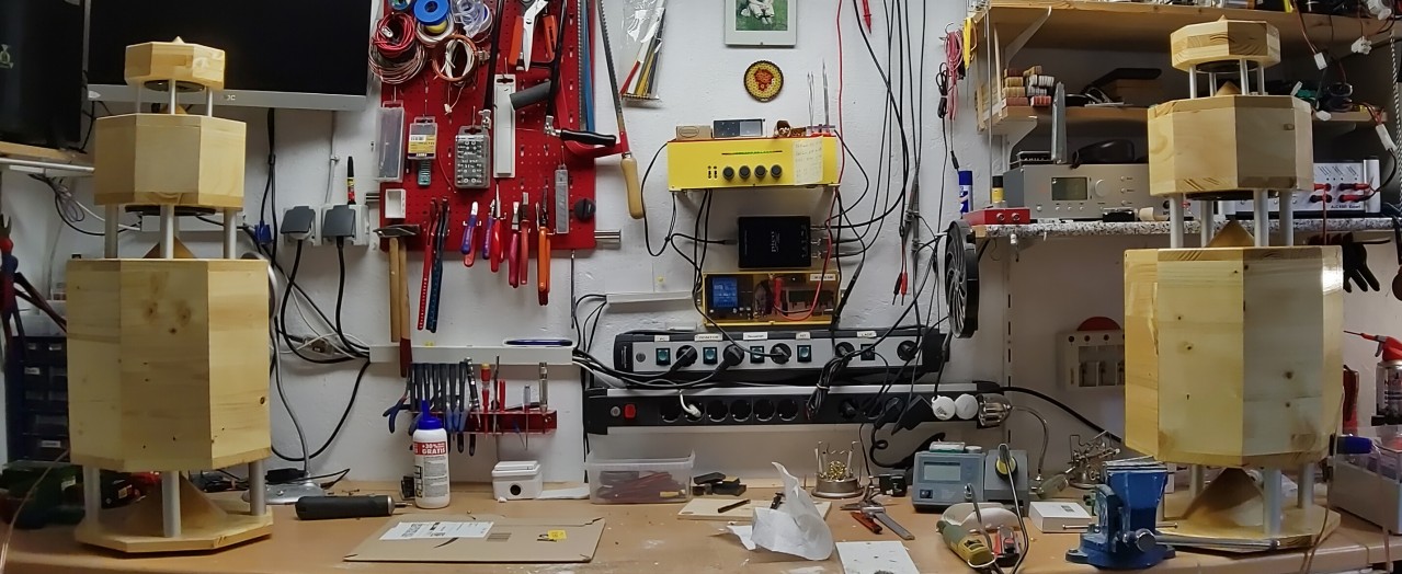

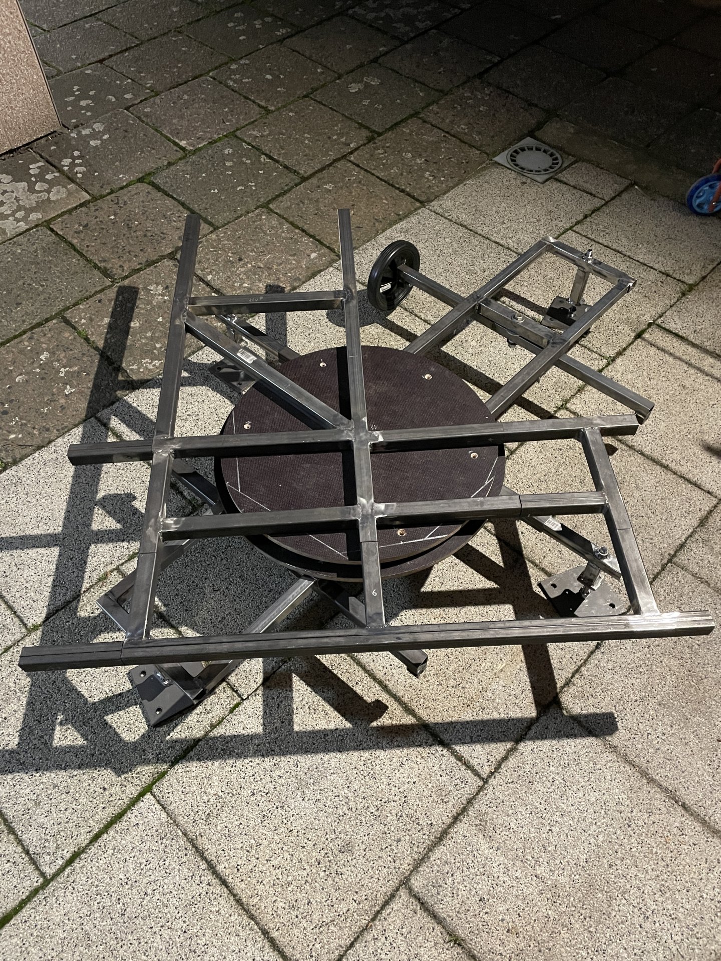

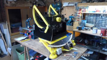

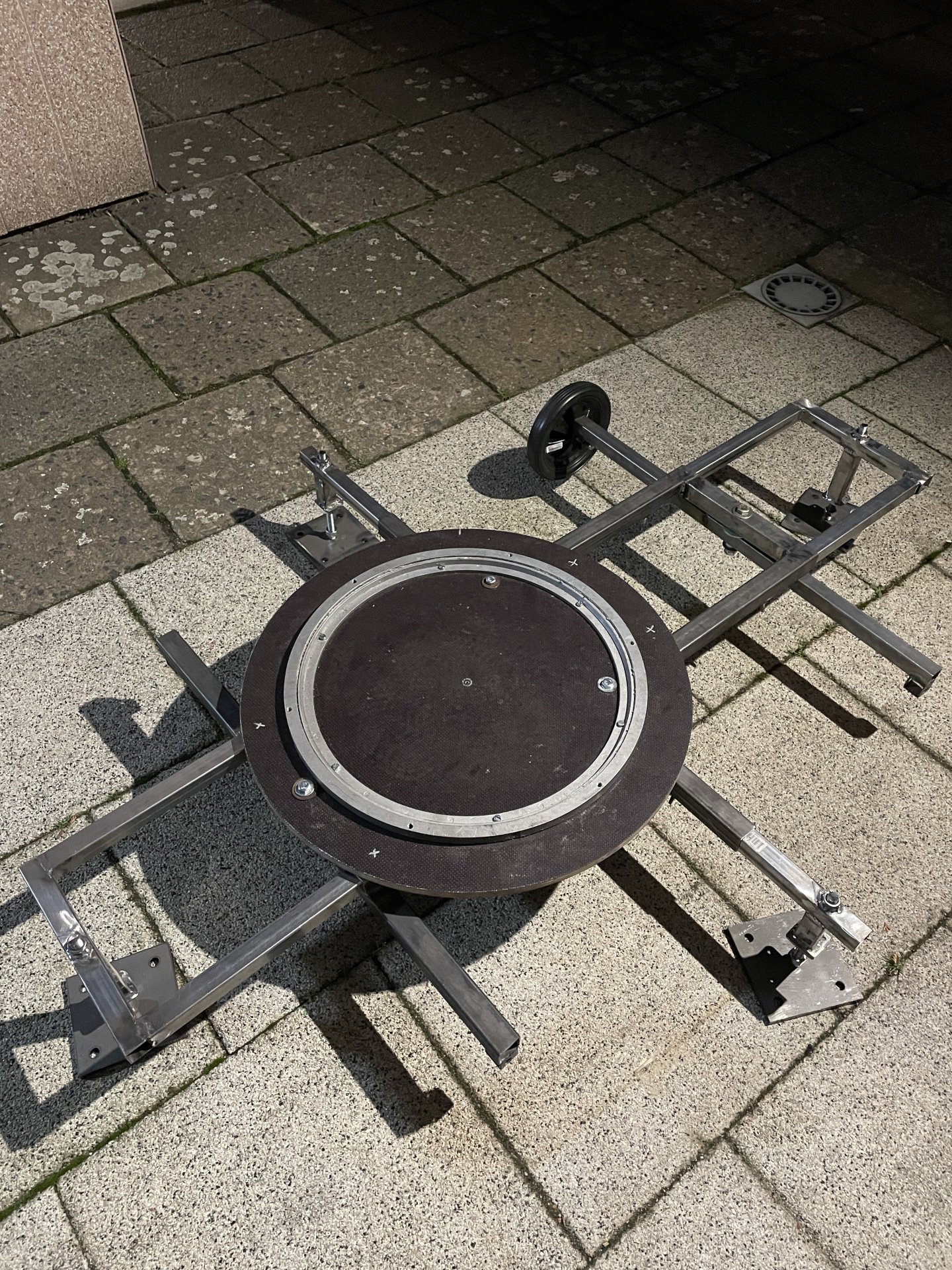

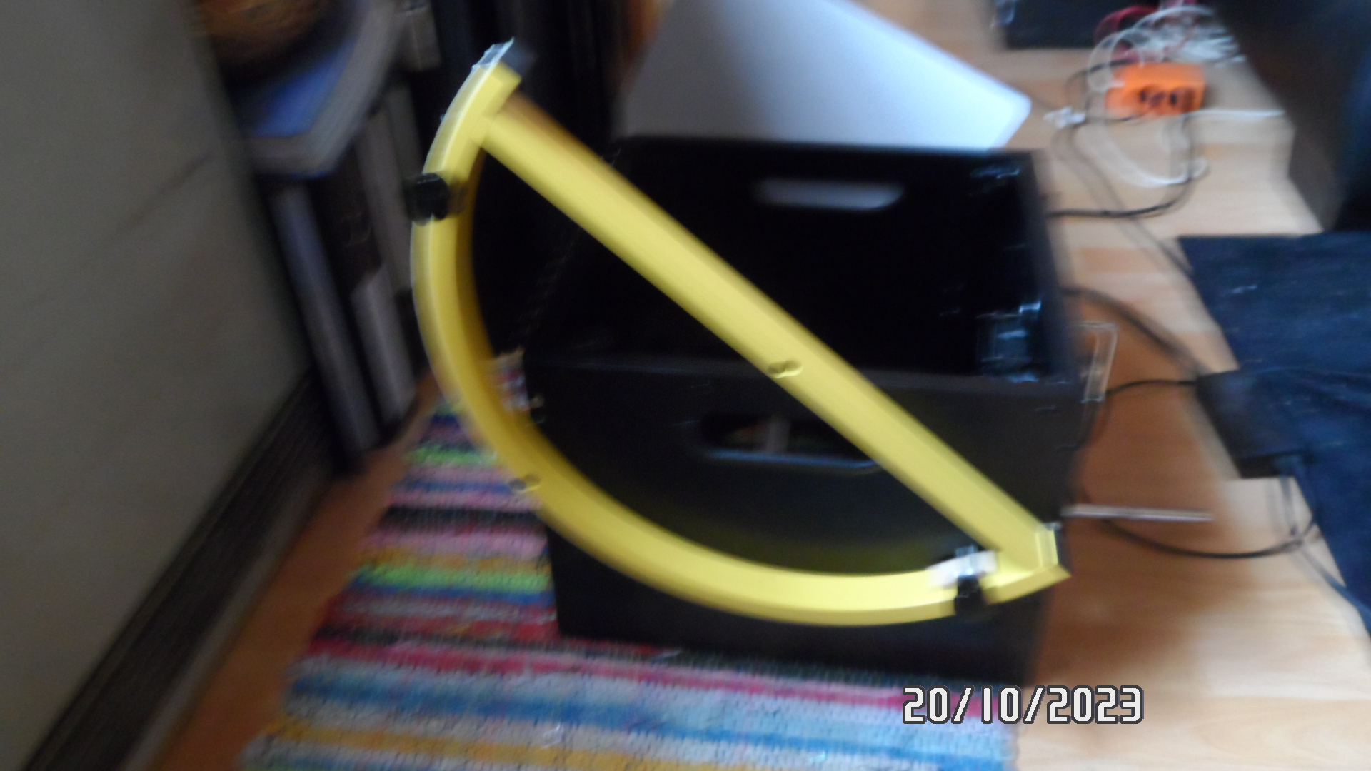

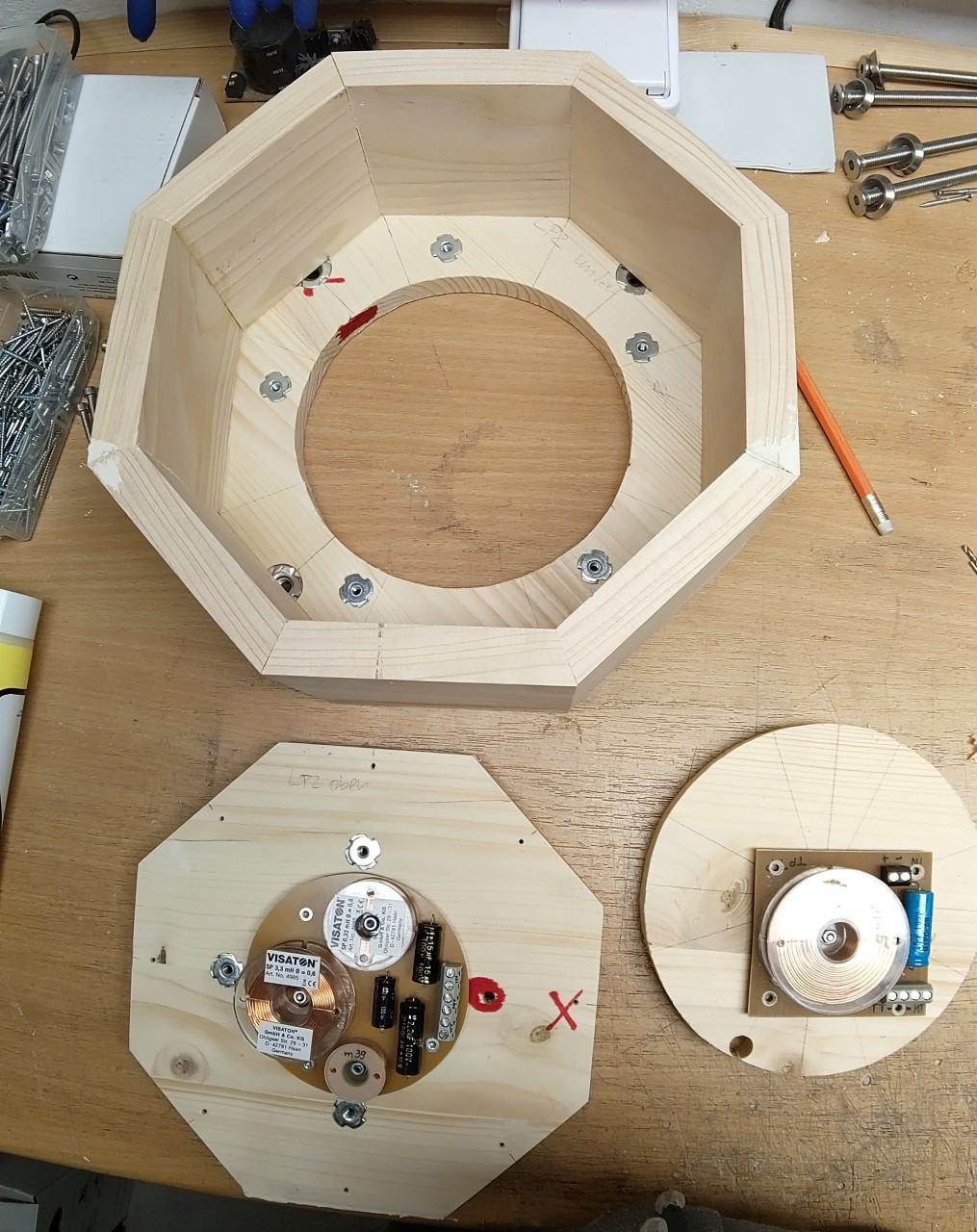

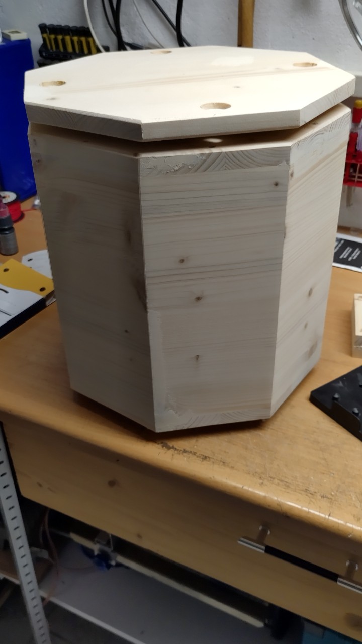

Heute möchte ich mal die ersten Bilder meines Projektes zeigen. Um mir das Schweißen beizubringen habe ich mir für mich das Projekt mobile Beobachtungsplattform ausgedacht. Eine zweiteilige Metallrahmenkonstruktion die über eine Drehscheibe miteinander verbunden sind. Azimut und Alt sollen über Riemen manuell gesteuert werden. Da ich in meiner Scope Hütte nicht so viel Platz habe muss die Plattform durch abnehmbare Teile verkleinerbar sein. Um die Standfestigkeit zu erhöhen, sind die Stützen ausziehbar. Im ersten Foto seht ihr die heute fertiggestellte Rohkonstruktion des Unterteils. Ich wollte einfach mal testen wie standfest es überhaupt ist. Hier fehlen noch die Räder und Kurbelhilfen für die einstellbaren Stützen.
Im 2. Bild habe ich das Oberteil draufgelegt. Hier müssen noch neben ein paar Kleinigkeiten der in Höhe und Vertikalposition verstellbare Sitz konstruiert/montiert werden.
Spannend wirds dann noch werden, ob das mit dem Riemen so klappen wird, wie ich mir das denke. Ein 5M Riemen angetrieben mit einer 40 Zahn Riemenscheibe eingespannt von zwei 12 Zahn Scheiben. Wenn mir das gelungen ist, gibts wieder einen Beitrag.
VG und viel Spaß beim basteln.
Tamás

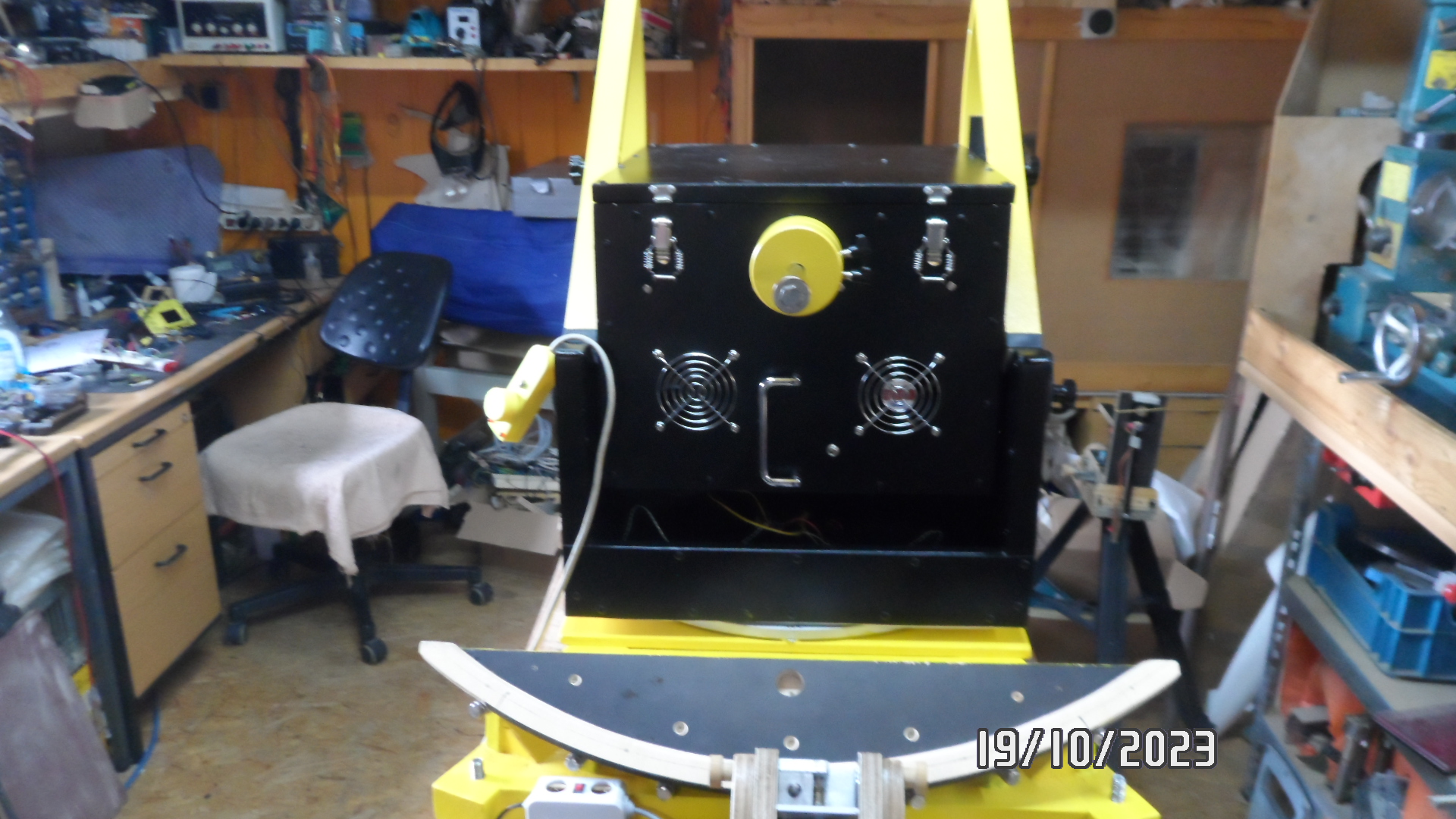

Was hab ich heute gemacht.....

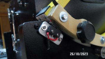

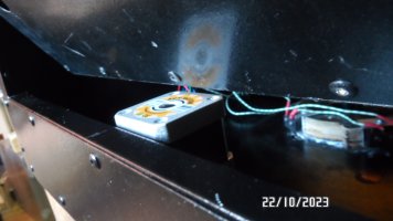

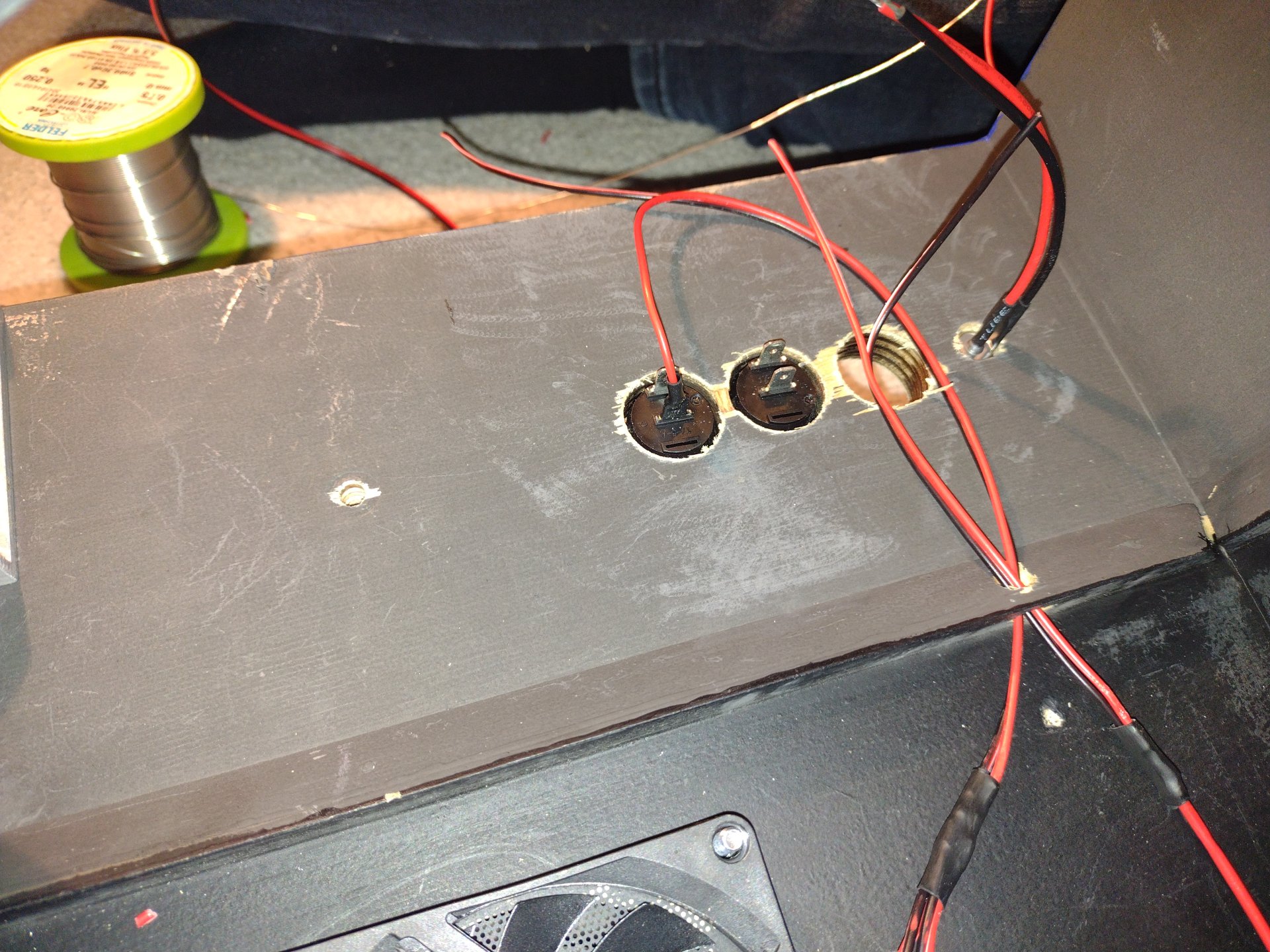

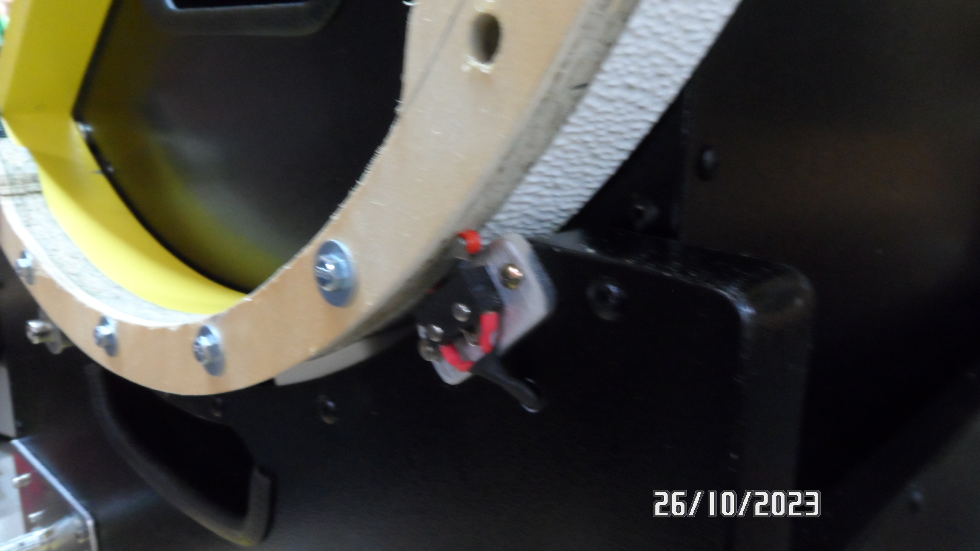

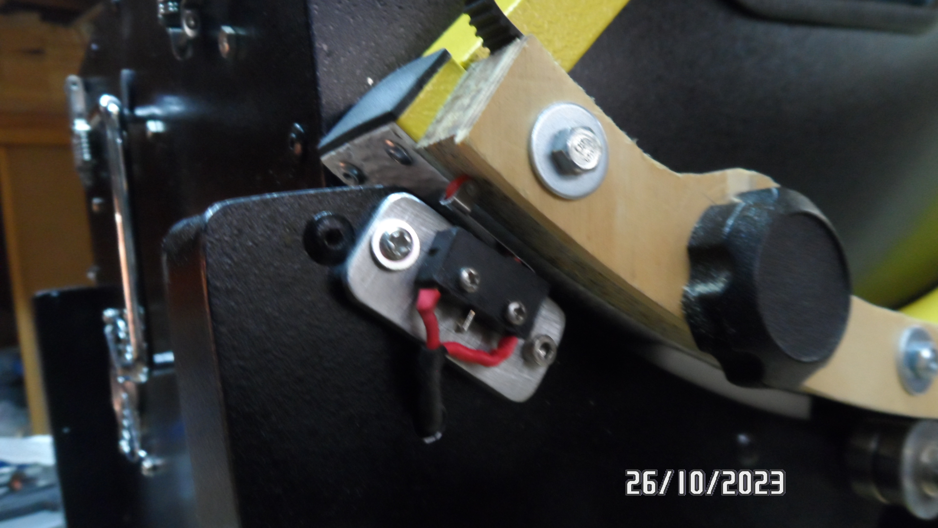

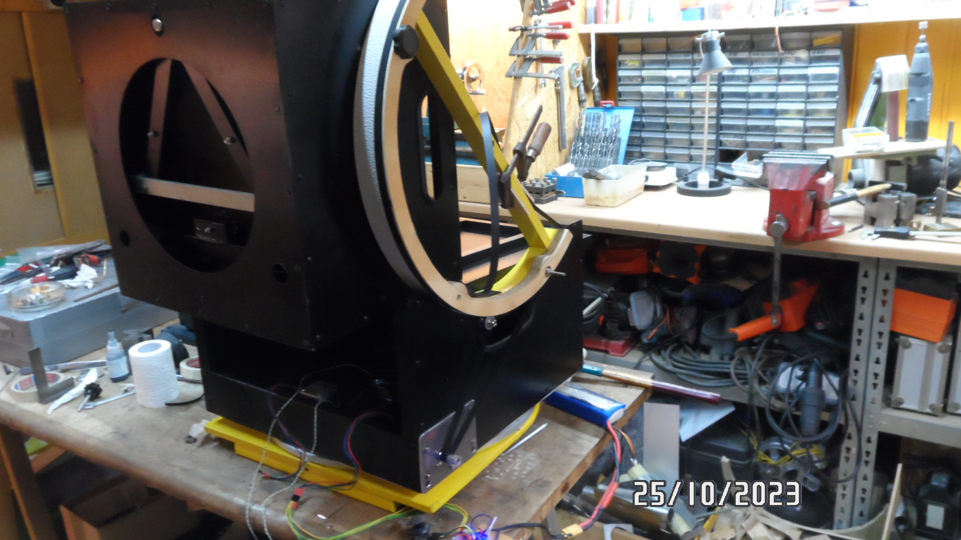

Ich hab das Holzsegment ordentlich verschraubt und Endschalter gesetzt, zu mehr war ich heute nach meiner ( LETZEN Krebs Therapie !!!!! ) nicht im Stande, das Segment werde ich nachher wieder weg schrauben bissel schmirgeln und gleich Lackieren damit ich da Morgen weiter machen kann.
Dies wird mein letztes Werk für heute sein, morgen geht's dann in den Baumarkt und da kauf ich mir den von mir angesprochenen Schnappspanner den ich Gedanke als Riemenspanner einzusetzen.

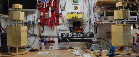

Ein Schlachtfeld.

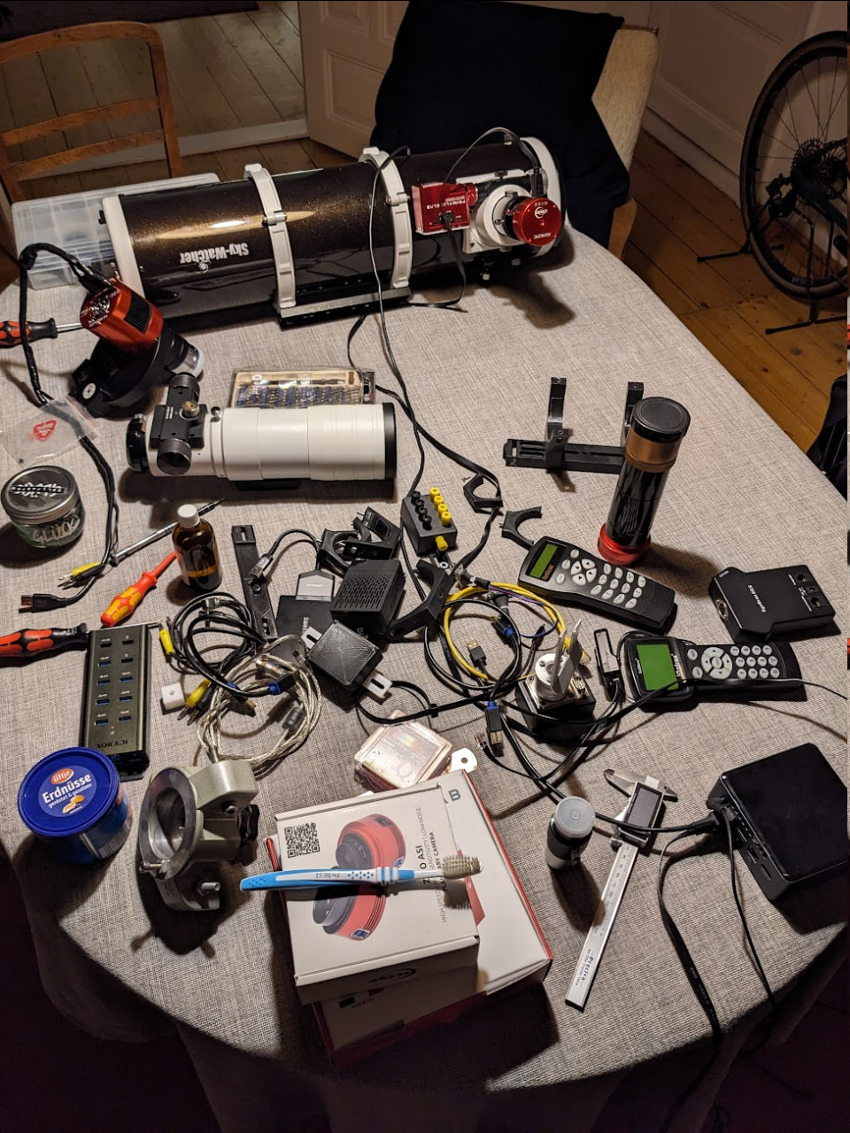

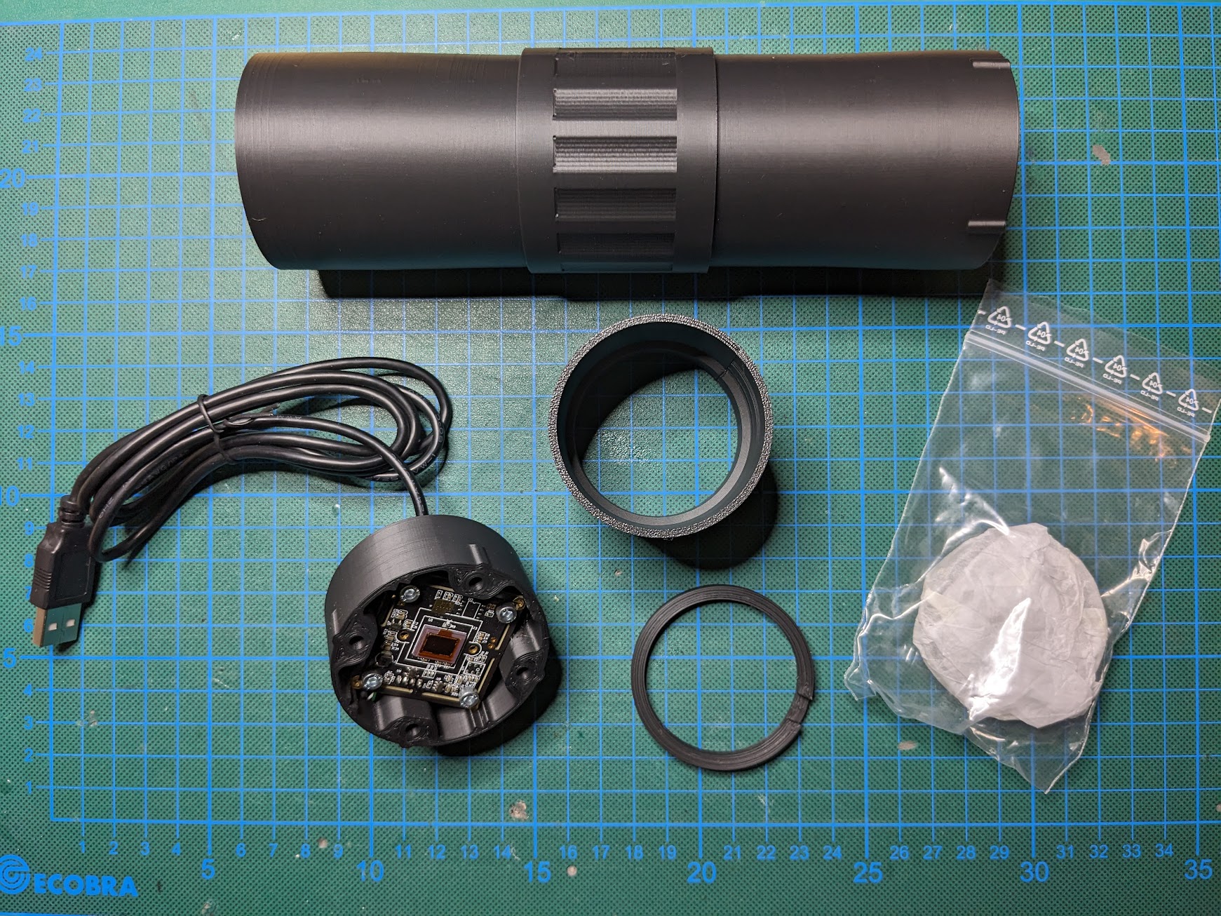

Ich habe heute mein neues (und erstes) EAA-Setup eingerichtet (150PDS mit Senso 2 und ASI462MC). Dann Kleinkram sortiert, DIY Heizmanschetten neu verklebt, und schließlich den kleinen Lacerta zurückgebaut. Der war in selbstgedruckten Schellen (vereilt) mit USB-Hub (unten links), RPi & SSD (miIttig), 12V-Verteilerbox (drüber), Guider (rechts daneben), Motorfokus mit Steuerbox (drunter und links) kombiniert. Also nur einmal 12V nach oben und USB zur Montierung. Da der kleine aber in den Ecken die Sterne asymmetrisch langzieht und ich den OAZ in Verdacht habe, möchte ich den m Ursprungszustand justieren, oder es zumindest versuchen. So ganz weiß ich noch nicht wie und was...
(Die Zahbnürste war für die Zanstange, ehrlich!)
VG & CS
Sven
Ich liebe diese Mess- und Prüffelder! :)
Mein Schreibtisch sieht im Moment noch schlimmer aus, vom Rest meines Büros ganz zu schweigen...

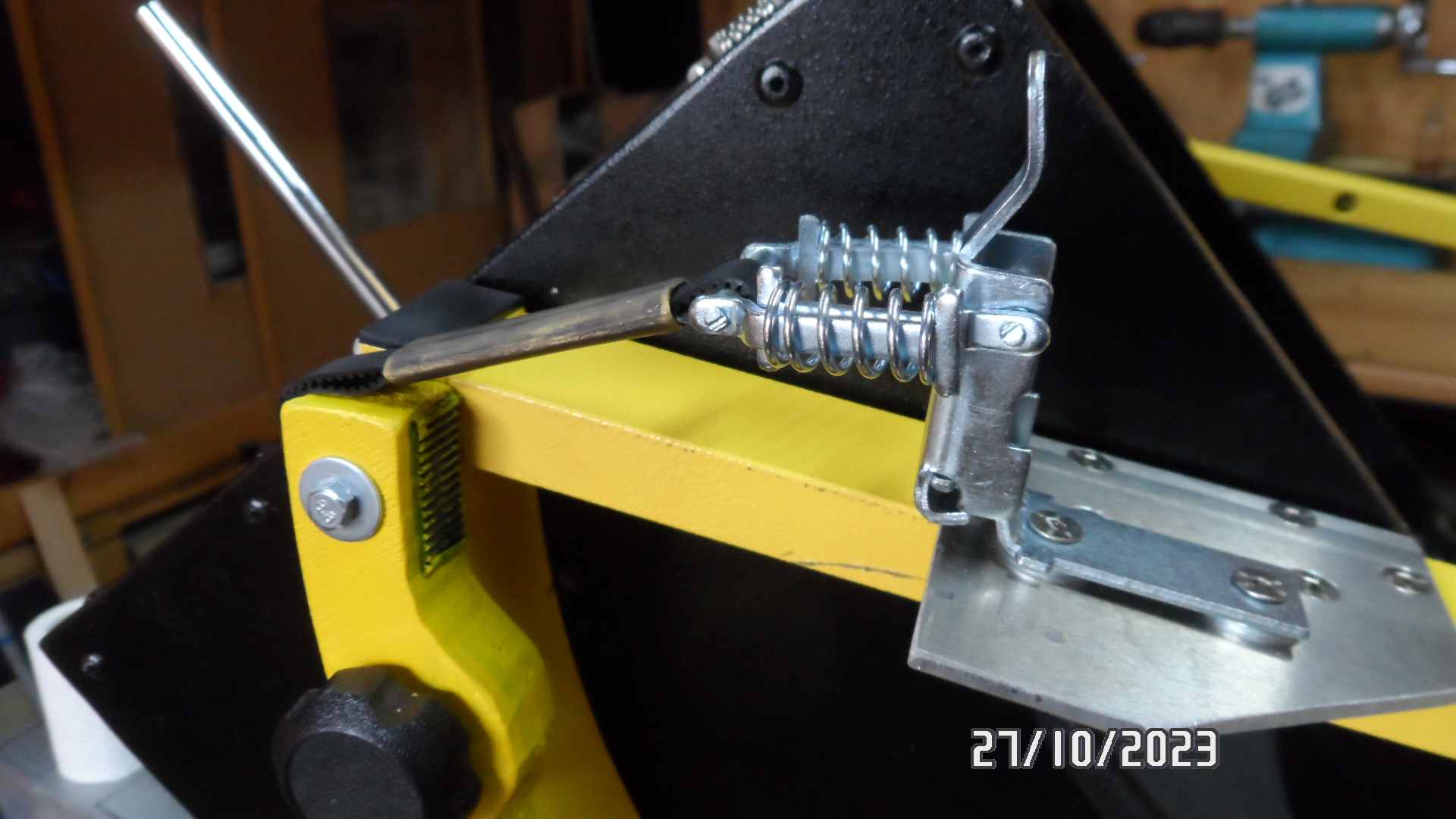

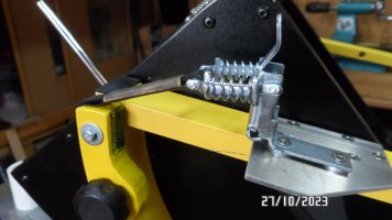

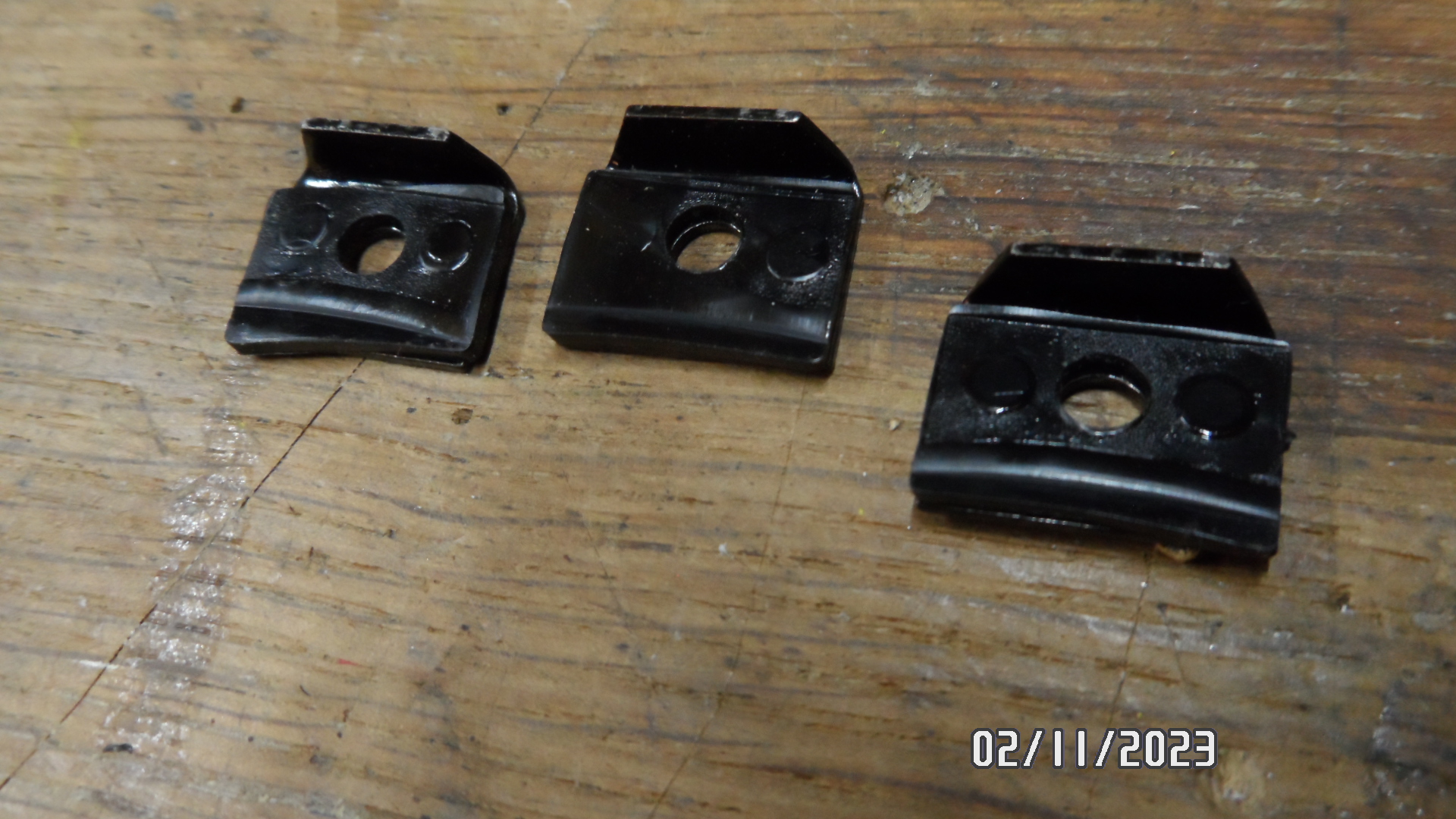

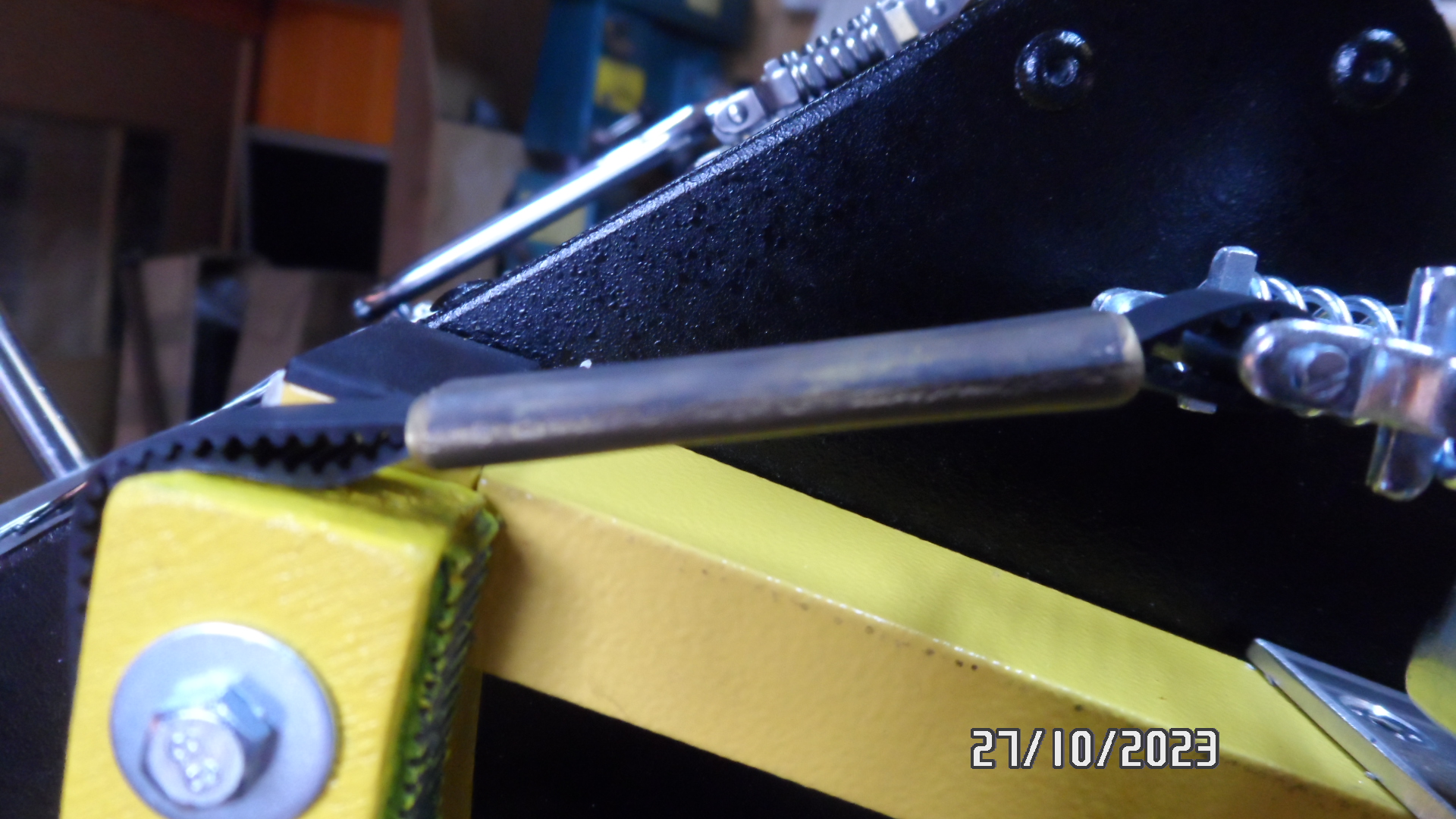

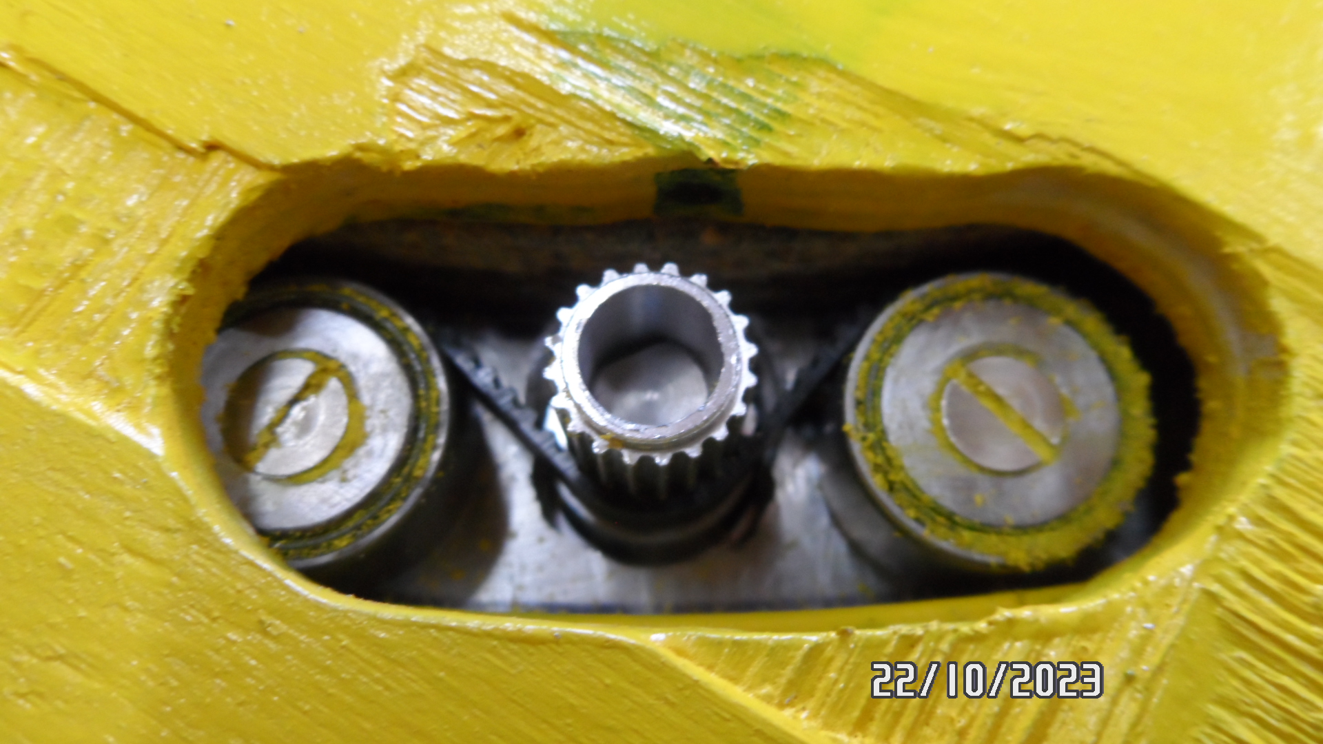

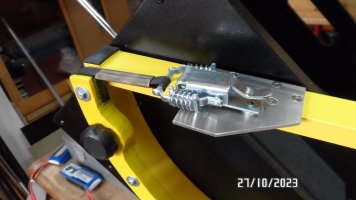

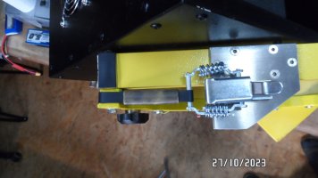

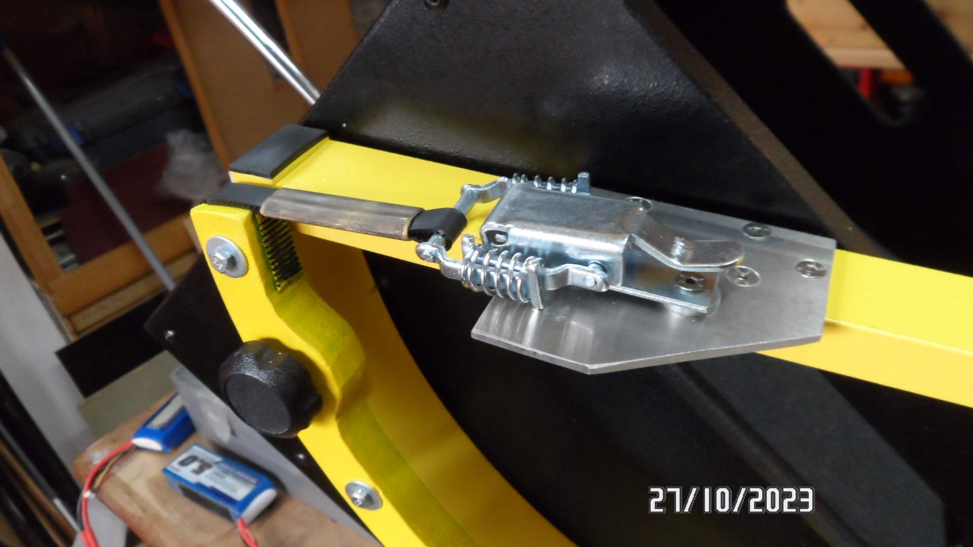

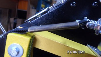

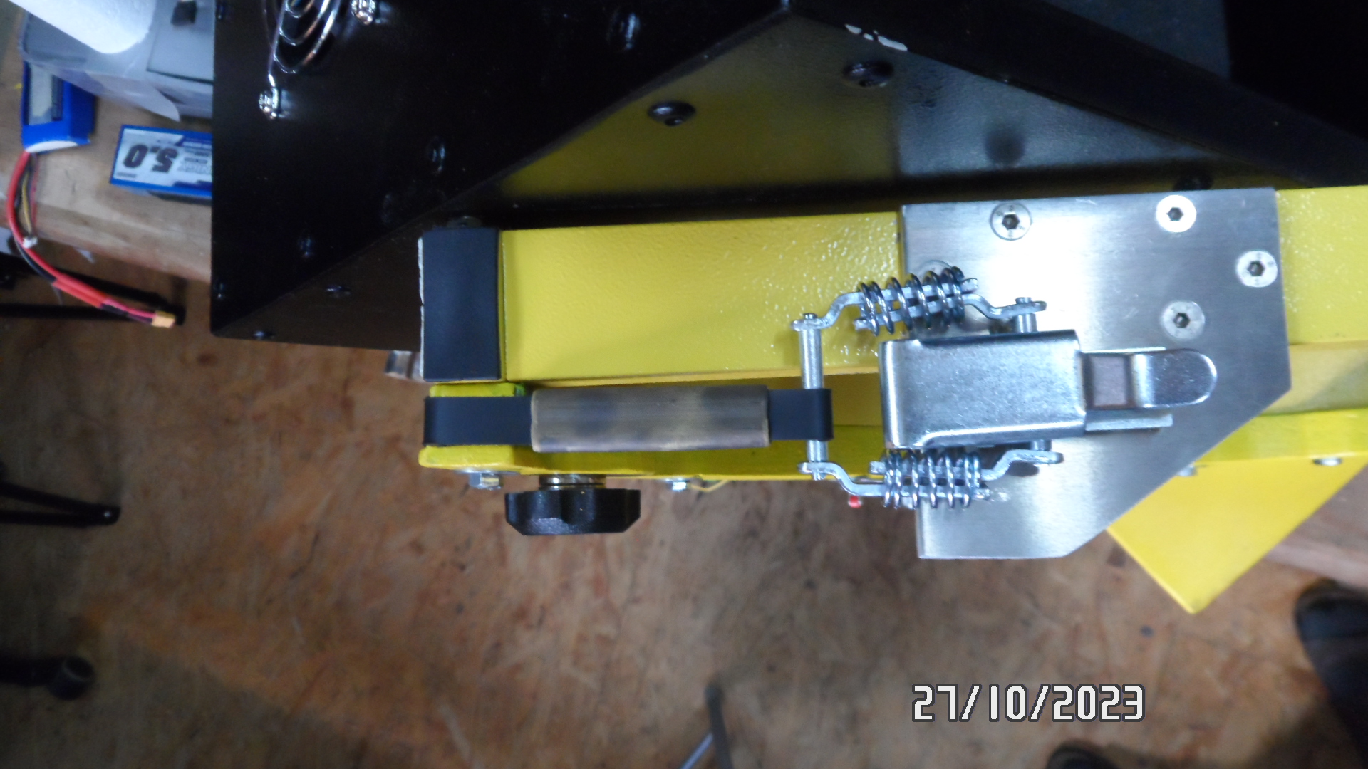

Ich war heute im Baumarkt und hab mir einen dieser Spannverschlüsse gekauft, das Ding ist 100% Funktionell und es wurde genau so wie ich es haben wollte.
Der Zahnriemen ist über die Achse des Spanners gezogen und mit der Verzahnung zusammengelegt wie in ein passgenaues Stück Messingrohr geschoben, ich kann das Rohr jederzeit wieder abziegen und die Riemenlänge verändern sollte der Zug zu stark sein.
Wer dies auch so Lösen will den sei gesagt... das Messing vor dem umformen einmal ordentlich durchglühen damit es keine Risse bekommt beim verformen.
Riemenspanner auf der Teleskop Höhenachse umgesetzt
Gruß and CS
Werner

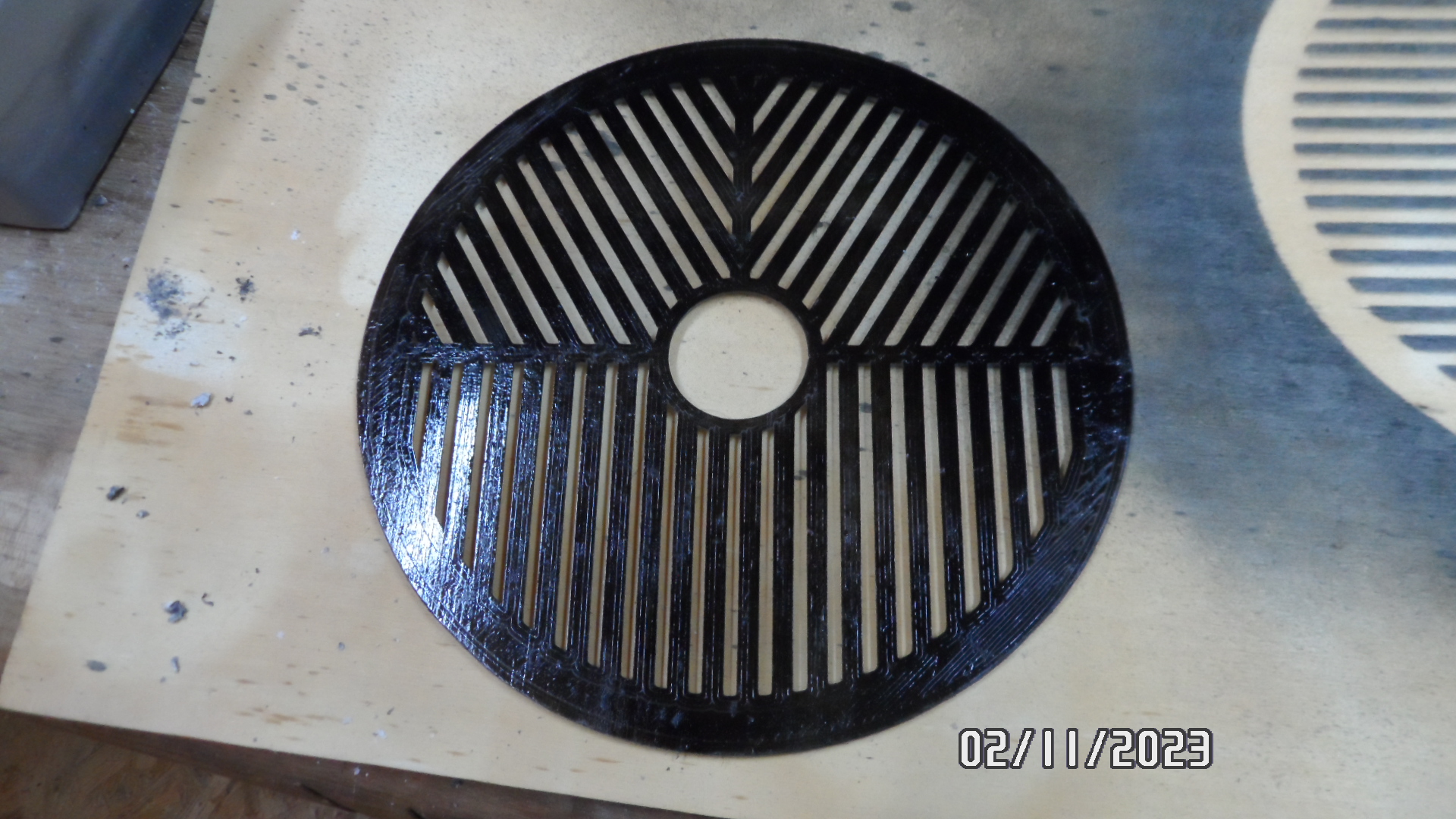

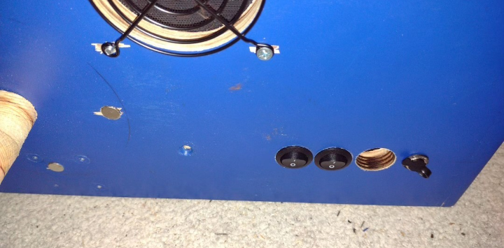

Hab heute Mein Fangspiegel Heizung und Luftkanal Projekt beendet.
Hab löcher gebohrt für 3 schalter eiber für etwas wozu ich noch nichts sage, muss schauen ob machbar. Die anderen einer zur Heizung durch die Röhren, wobei ich da, demnächst noch die Stahlrohre durch kürzere (möchte mehr Backfocus) Alurohre Tausche. Der andere für den Luftkanal gegen die Grenzschicht.
Funzt soweit Praktischer Test unterm Himmel steht noch aus.

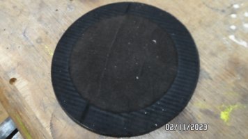

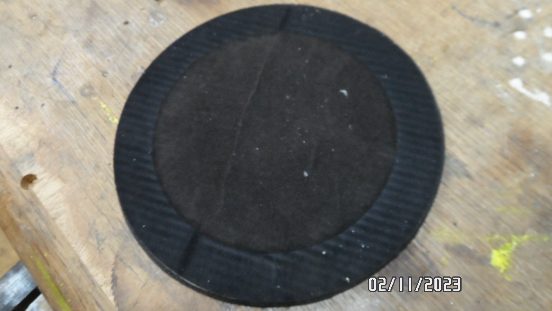

Ich hab heute 3 Teflon Pads in die Rockerbox gesetzt weil ja auf der Antriebs Seite das vorgesehene Pad weg fällt zu Gunsten des Riementriebes.
Danach ging ich daran die fertige Steuerplatine in einem Standard Gehäuse vom Baumarkt zu verbrauen.
Und weil für das Scope eine Kabelgebundene Fehlbedienung vorgesehen war hab ich mich dran gemacht und dass hier entworfen.
Eigentlich wollte ich mit der Zifferanzeige die Bordspannung überwachen allerdings hatte ich kein Kabel mehr frei und so überwache ich jerzt halt nur die Ca. 5 V TTL Logik Spannung.
Der Bedienteil ist mit einem Standard Adruino Joy Stick wie insgesamt 3 Potis ( a ) 10k bestückt, das rechte dient zum verstellen der Microschritteinstellung, die anderen zwei sind im Moment noch funktionslos also Optional, eines gedenke ich für einen weiteren Stepper zu benutzen der an den Focuser kommt, das andre eventuell zum kontinuierlichen Korrigieren der Höhenachse wenn die Plattform nicht 100% auf Polaris ausgerichtet ist oder ich an einem Standort bin der von meinem Breitengrad zu sehr abweicht.
In das graue Gehäuse kommt jetzt noch ein kleines Voltmeter wie im Hand teil den die Lipos müssen überwacht werden da ich keinen Tiefentladeschutz eingebaut habe außerdem denke ich noch über einen kleinen Sensor gesteuerten Lüfter nach.
Es sollen auch noch Paar Led´s ihren zweck bekommen die mir aufzeigen welche Teiler ich als Eingang für das Triggern anzeigen, da ich für den geplanten Stepper am Focus aber noch Ports brauche muss ich da was analoges aufbauen und dann abgleichen.
Es wäre jedoch auch denkbar das ich die zwei freien Potis zum Kontinuierlichen fahren des scops benutze um möglicherweise auch ohne Dobson Plattform auszukommen., dafür bedarf es dann aber noch eines Schalters am grauen Gehäuse.
Werner
Hallo!
eines meiner letzten Projekte ist zwar für Astronomie fast OT. Da es in anderen Threads auch um gute musikalische Untermalung dieses Hobby's ging, stelle ich es auch trotzdem mal vor. Angeregt durch diesen Bausatz oder auch Diesem hier, begann ich mit ein paar Überlegungen.
Die Öffnung nach oben war mir ein Dorn im Auge, da sammelt sich nämlich Staub. Und jede noch so gute gebaute Kalotte stirb irgendwann, wenn nicht regelmäßig peinlich gereinigt. Also den Lautsprecher um 180° gedreht, Abstrahlung nach unten mit den entsprechenden Holzkegeln.
Zuerst ist als Prototyp ein 2 Wege System entstanden, klanglich schon eine Wucht, aber irgendwie fehlte da noch was.
Also ein kleineres 3 Wege System geschaffen, tut heute seinen Dienst als Beschallung von TV, CD, DVD ....
Der 2 Wege Prototyp bekam dann noch einen Midrange Kanal, für die Terrasse einfach perfekt. Selbst die Nachbarn, sogar Abends, finden es bei moderater Lautstärke wirklich toll.
Zum Berechnen der Weichen diente diese Seite. Wichtig ist noch, dass man bei den Mitten und Höhen die Resonanzfrequenz des LP nicht im 0db Bereich hat, sonst kommt es zu komischen akustischen Verzerrungen in diesem Bereich.
Zum Schluss kam dann noch ein Raspi 3A mit einem HiFiBerry AMP2 mit Volumio als Betriebssystem, Herz was will man mehr.

Wow! Dreifaches "downfire" System.
Kannte ich bisher nur bei Bass-Systemen bis 250Hz.
Schöne handwerkliche Arbeit, auch die Kegel.
Hat sicht die Richtwirkung der Mittelton und Hochton Treiber verbessert, konntest Du messen?
Ich bin bisher nur auf den Seitenbass umgestiegen. Basierend auf der VOX 253, aber Customized!
Martin
Hallo Martin,
es gibt dort keine Richtwirkung mehr. Der Schall breitet sich fast halbkugelförmig im Raum aus, nur direkt über der Box verändert sich das Hörverhalten stark.
Zusätzlich wirken "Reflektoren" wie Wände etc. sich in der Regel positiv auf den Hörgenuss aus.
Und gemessen habe ich da nicht's, dafür habe ich meine Ohren. Das Thema mit der Resonanzfrequenz habe ich aus früheren Sachen gelernt.
Und bei einer "Basisbreite" von ~10m auf der Terasse ergibt das er sehr räumlichen Klang. Es muss dabei nicht mal laut sein, du verstehst das Ganze sehr klar, selbst von beiden Seiten, auch wenn du sehr asymmetrisch stehst.
P.S. die Kegel habe ich mir anfertigen lassen.

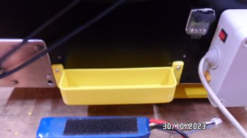

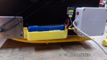

So zusagen letzte Handgriffe,

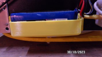

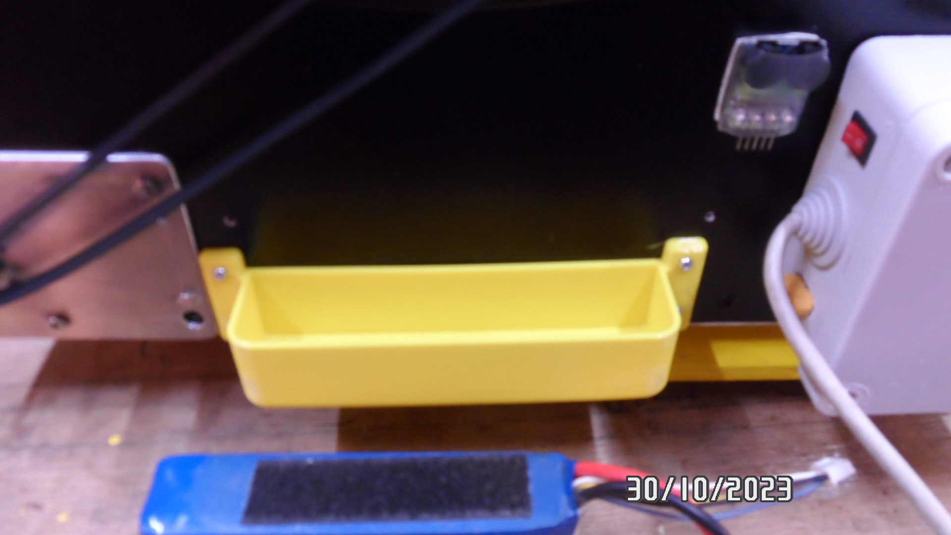

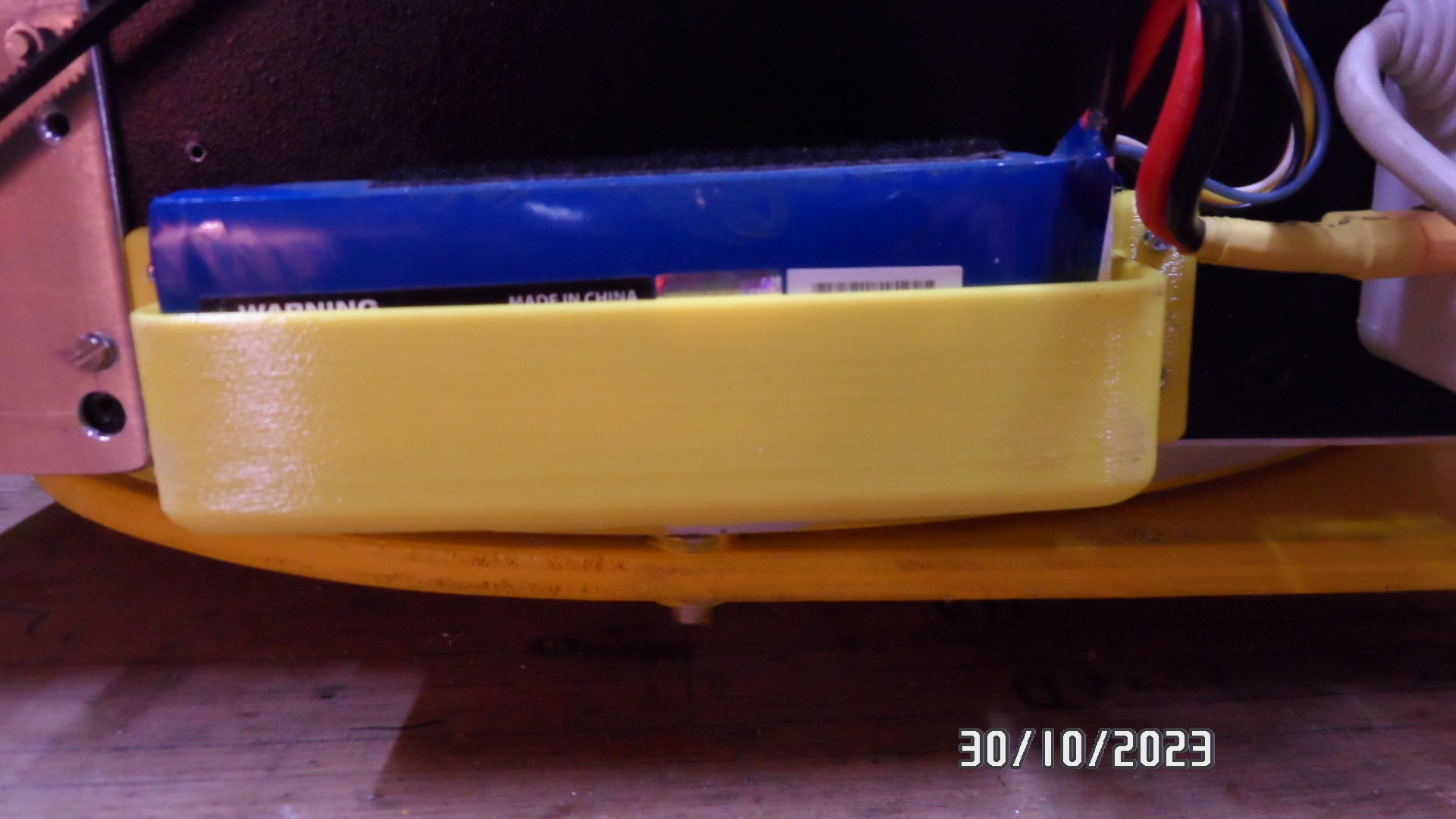

das Akkuablagefach hat auf dem Drucker fast 5 Stunden gebraucht kann 14,8 V 5 A wie auch 11.1 V 8 A Zellen aufnehmen, Die Schaltung verbraucht im Ruhe zustand 125 mA und im Aktiven Max 1.1 A an Strom... also damit kann man schon Paar Stunden auskommen.
Ich hab mich dann doch noch entschlossen zum Schutz des Akkus beizutragen und einem Lipposafer aus dem Modellbau angebracht der bis zu 4 Zellen überwachen kann, bei Problemen Meldet der sich recht Lautstark.
Alles ist jetzt schöne aufgeräumt, Ein / Aus Schalter wie XT60 Strombuchse eingebaut, was noch folgt ist ein Lüfter aber ich will da einen kleinen verbauen den ich noch nicht mein Eigen nennen kann ( Bestellt ).
Was auch noch zu tun bleibt wäre ein Halter für die Fernbedienung, den entwerfe ich vielleicht heute Nacht wenn ich nicht schlafen kann.
Werner

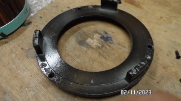

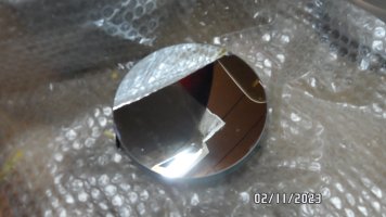

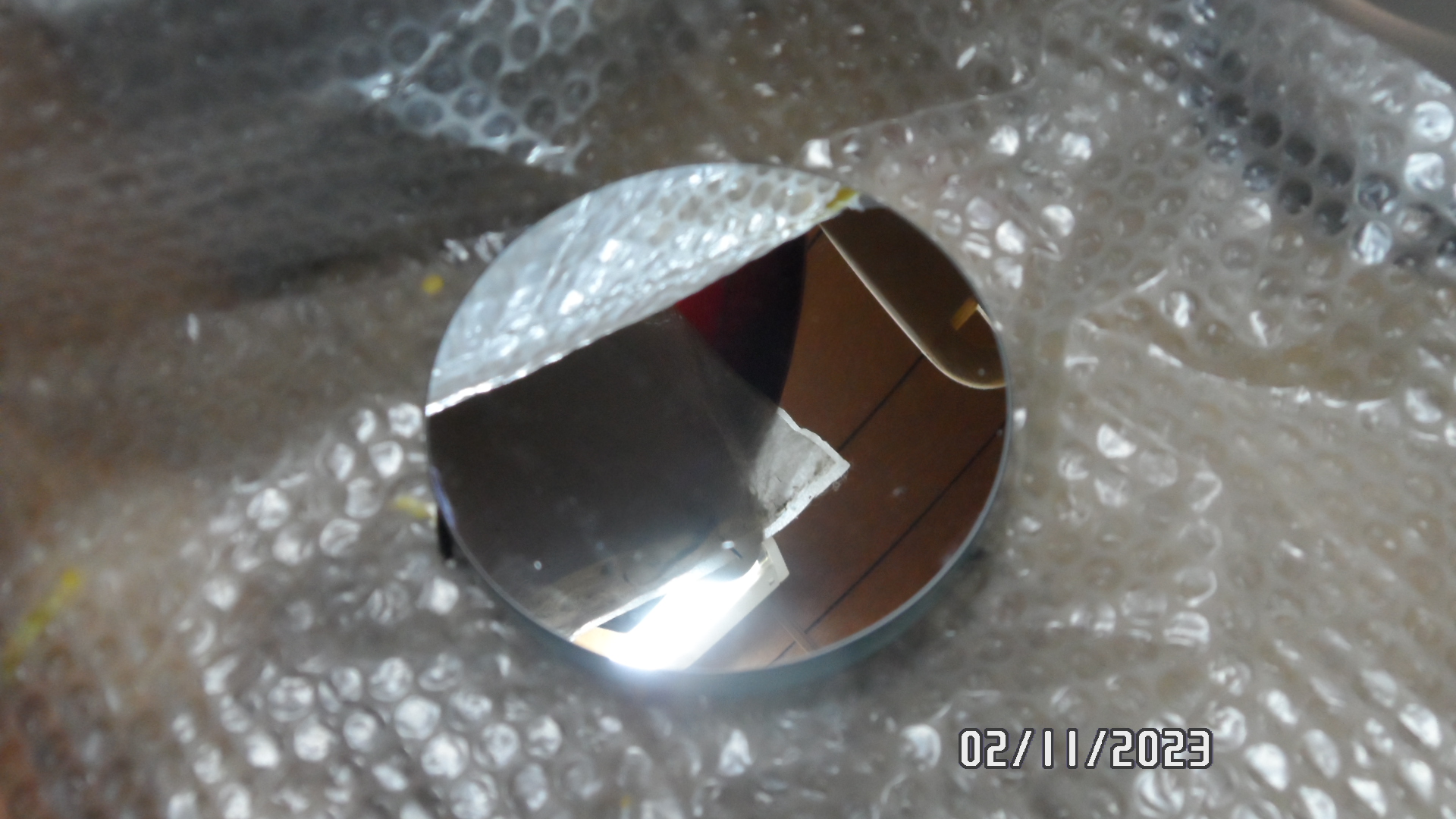

Nach dem ich mit diesem Thema durch bin hab ich mich dem Seben Tubus den mir mein Bruder geschenkt hat zugewandt.
Jedem wird einleuchten das dies so nicht der Idealfall ist,, die abgeschraubten Halter welche recht stark deformiert sind von der Spiegelkannte, kein wunder werden aus keinen Punkten im Himmeln mächtige Dreiecke.
Darunter noch weiter Kunststoff Distanzen die noch mehr platz geben um den Spiegel ordentlich zu pressen.
Der Ring selbst noch nicht mal Plan, man sieht noch die Gussformenabdrücke.
Der Abschlussdeckel an der Hinterkante.. eigentlich ca. 5 mm Dick am Rand auf ca. 2-3 mm gepresst, bezogen mit Stoff und auf der Rückseite noch so eine Art von Schaumstoff.
Iss ja wohl klar dass das nicht so bleiben kann, da muss ich ran.
Spiegel hingegen sieht recht gut aus, ich denke den pack ich auch mal auf den Prüfstand.
