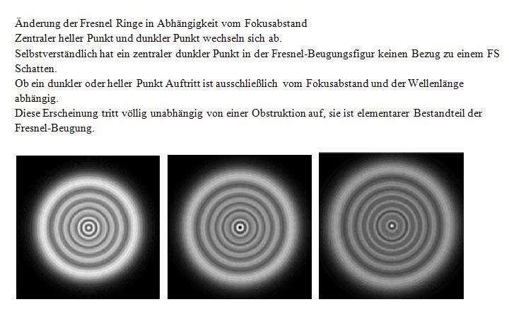

Hier solltest Du Dich mal etwas näher mit der Fresnel-Beugung auseinandersetzen.
Das von Dir beschriebene Phänomen „schwarzes Loch“ in der Mitte ist der Fresnel-Beugung geschuldet.
Es tritt in Abhängigkeit des Fokusabstandes und der Wellenlänge entweder ein heller oder dunkler Punkt bzw. heller Ring in der Mitte auf.
Das ist selbstverständlich vollkommen unabhängig von einer Obstruktion und tritt im inneren des FS Schatten ganz genauso auf.
Bei einer unobstruierten Optik sieht das ganze so aus.
Im Gegensatz zum Wechselspiel von hellem und dunklem Punkt in der Mitte in Abhängigkeit des Fokusabstandes bleibt ein FS Schatten dunkel und wechselt beim ändern des Fokusabstandes nicht ständig von hell zu dunkel hin und her.
Das zeigt noch mal deutlich das es sich bei einem FS Schatten und einem solchen dunklen Punkt wie oben gezeigt um 2 gänzlich unterschiedliche Erscheinungen handelt.

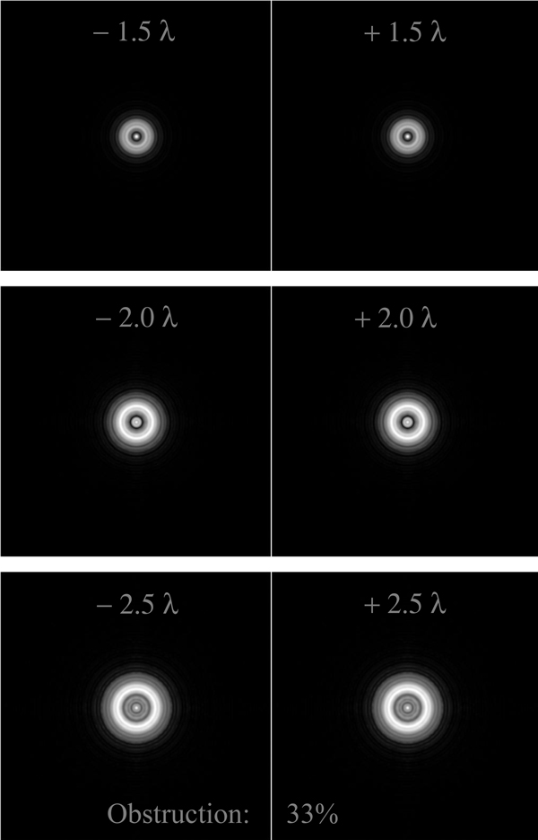

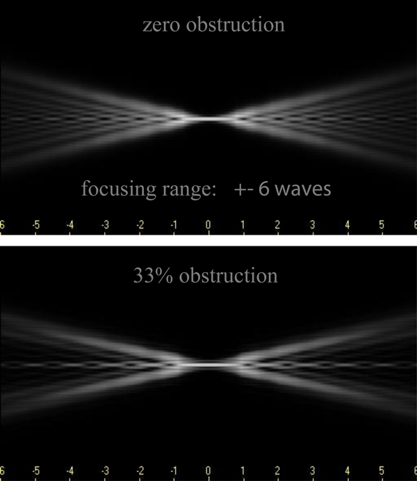

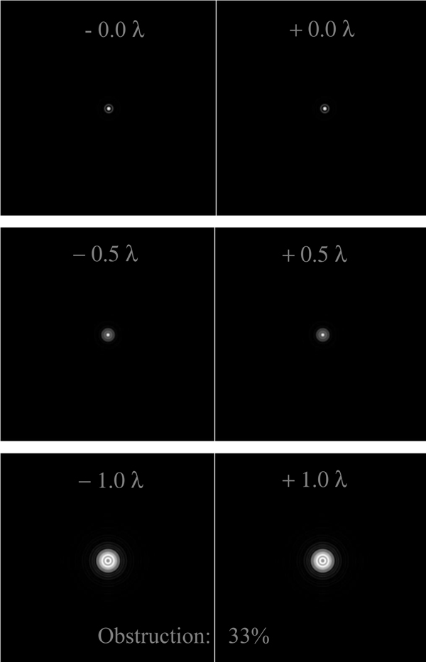

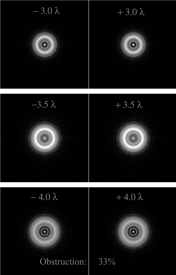

Hatten wir zwar schon gefühlte 100-mal, aber weil es immer noch die Gemüter aufregt: hier sind die Beugungsbilder für einen 8" Newton, einmal ohne Obstruktion, und einmal mit 33% Obstruktion, und zwar ohne Offset. Gerechnet wie üblich mit Aberrator. Solche Bilder kann man auch im Suiter finden.
Genauso wie Suiter bezeichne ich diese konische Abdunklung außerhalb von ±1λ als Fangspiegelschatten. Was denn sonst? Dass auch dort noch Beugungserscheinungen auftreten, ist doch völlig normal. Oder habt ihr schon mal einen Schatten ohne Beugungserscheinungen gesehen?

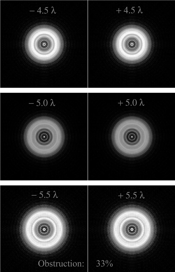

Und hier noch ±3λ bis ±5.5λ

Hallo Peter,
vielen Dank für diese Beugungsbilder! Klasse daß du auch den
Längsschnitt durch den Fokusnahen Bereich aufgenommen hast.
Den gleichen Effekt wie ihn der Fangspiegel durch die Abschattung
eines Bereiches des Hauptspiegels erzeugt kannst du erzielen indem du
diesen Bereich des Hauptspiegels schwarz anmalst oder ausbohrst.
Dann ergibt sich das gleiche Beugungsbild ohne daß ein Objekt
seinen Schatten auf den bilderzeugenden Hauptspiegel wirft.
Es ist die Modifikation der Eintrittspupille die den Effekt
auf das Beugungsbild erzeugt, nicht der Schatten des Fangspiegels.
CS,Karsten

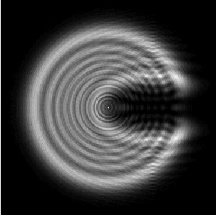

Hallo Werner,
nicht irreführen lassen.
Ich weis der Herr Schätte erkennt nicht das es letztlich 2 Seiten ein und derselben Medaille sind und versucht einen Unterschied zu konstruieren wo keiner ist.
Es ist nämlich für das Entstehen eines Schattens völlig irrelevant an welcher Position sich der Schattenverursacher befindet oder wie Dick dieser ist.
Dieser kann sich natürlich auch unmittelbar auf einer Linsen wie eben auch auf einer Spiegeloberfläche befinden und extrem dünn sein.
So wie es eben ein schwarzer Strich ist.
Das lässt sich auch alles mit dem geometrischen Modell erklären.
Dazu bedarf es keiner Wellenoptik.
Ein seitlich angeordneter Schattenveruhrsacher wie zb. das Oval welches ich hier eingegeben habe zeigt seinen Schatten im defokussierten Stern dann so.
Grüße Gerd
