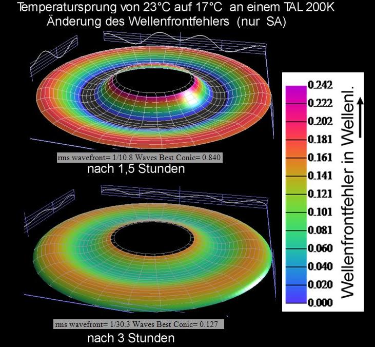

Zufällig läuft gerade ein Versuch, der dazu passt. Das Telesekop musste nämlich von grund auf neu justiert werden. Dazu hab ich es heute Vormittag ins Freie gestellt um die Grundeinstellung der Optik zu justieren. Es stand für ca. 2 h bei 23°C Lufttemperatur draußen. Danach hab ich es in meinem Prüfbunker, Lufttemperatur 17°C auf die opt. Bank verfrachtet und nach 1,5 h die erste Messung gestartet. Nach 3 h wurde die Messung wiedetrholt.
Spaßeshalber hab ich im Anhang nur die Wellenfrontbilder für SA dargestellt. Danach kann man zweifellos annehmen dass dieses Teleskop bei nur 6°C Temperatursprung nach 1,5 h noch nicht hinreichend ausgekühlt ist. Wie ich bereits in meinem obigen Beitrag angemerkt habe ist zwar keine nennenswertes Tubusseeing mehr zu erwarten, aber die Optik ist eben nicht ideal angepasst. Daher wäre auch hier eine Zwangsbelüftung sinnvoll... Der Versuch löuft noch weiter, daher hier nur das eine Bild.

Das Vixen kenne ich leider nicht. Grundsätzlich muß man aber bei allen Teleskopen berückdichigen dass ihre Oberflächen unter klarem Himmel mehr oder weniger kräftig im IR- Bereich abstrahlen und damit unter die Temperatur der Umgebungs luft abkühlen. Diese Stahlungsleistung liegt in der Größenordnung von einigen 10 Watt/m². Dummerweise ist diese Auskühlung anf den himmelwärts gerichteten Flächen erheblich höher als auf der Gegeneite. Das kann zu permanentem Tubusseig führen, egal ob die Optik temperaturangepasst ist odeer nicht.
Nach eigenen Versuchen mit div. Newtons und Cassegrains Cal. 8" bis 12" hilft dagegen am besten eine kräftige, saugende Zwangsbelüftung in Verbindung mit thermischer Isolierung des Tubus. Ein hinreichend großer Innendurchmesser des Tubus wäre ebenfalls sehr hilfreich.
Eine Besonderheit des TAL und anderer Teleskope aus russischer Produkztion sind deren dickwandige Alu- Tuben. Ich kann mir vorstellen dass dadurch der strahlungsbedingte Temperaturunterschied zwischen oben und unten im Gegensatz zu dünnwandigen Stahlblechtuben merklich gemindert wird. Das hab ich aber bisher noch nicht experimentell überprüft.
Noch ein anderes Erlebnis zu diesem Problem: Vor 2 Jahren im Mai hatte ich ein 8" MAC- Cass mit Zwangsbelüftung und den Besitzern zu Besuch. Auf bem Prüftand zeigte es sehr gute Strehl> 0,90, also OK. In der Nacht konnten meine Gäste und ich dieses Teleskop direkt mit meinen o.g. Kutter an Saturn vergleichen. Zum Glück war in jener Nacht das Seeing gut bis sehr gut. Kurz und gut: bei abgeschalteter Zwangsbelüftung konnte man das MAC im direkten Vergleich vergessen.

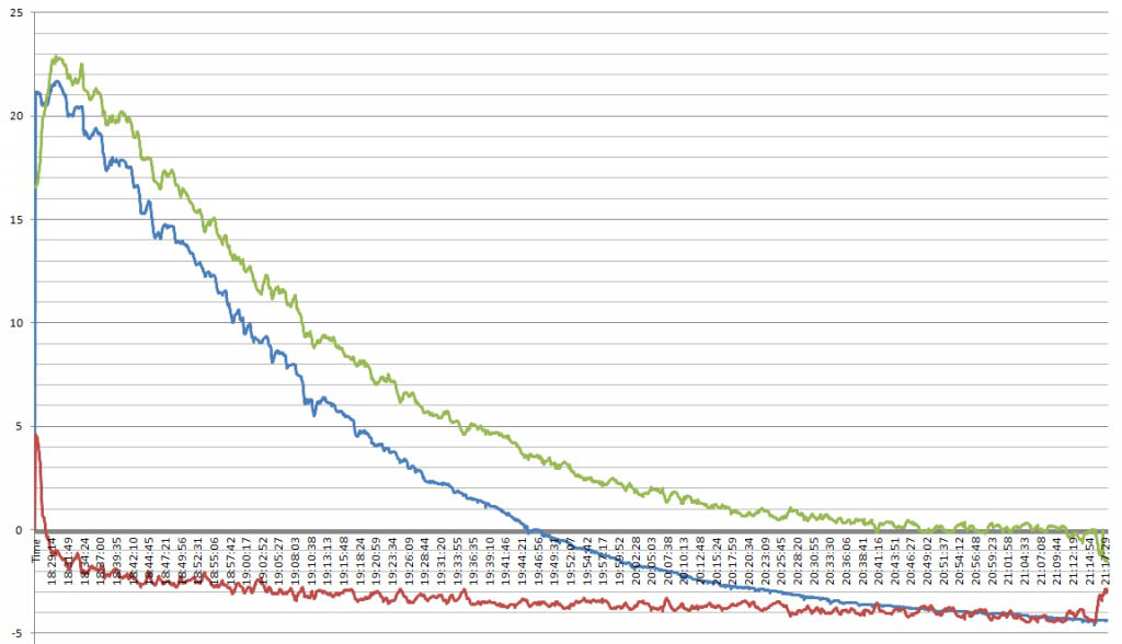

Kommentarlos einen Text und eine Messung von Dmitry Makolkin (RegiStax Mitentwickler) aus Moskau bzgl. seines TAL-250K. Ich hoffe Dmitry hat nichts dagegen, dass ich Ihn hier zitiere und publiziere, deswegen ausdrücklich der Verweis auf seine Urheberschaft und die Links zu seinen Webauftritten:
http://www.makolkin.ru/Gallery/About/about.html
http://www.makolkin.ru/Gallery/Equipment/equipment.html
http://www.makolkin.ru/Gallery/gallery.html
Here is some thermal analysis of the scope. 2 temperature sensors were used, one on the back side of the primary and another just in the air.
Blue curve of the graph is primary mirror temperature, red curve - air.
The most interesting is green - this is a temperature difference between air and primary. You can see the cooling down speed now.
Weather was clear but windy, scope was at 60 degrees to wind and 45 degrees to horizon. Air temperature growth at the end of the graph is due to my presence, I started the observations and probably breathed on the sensor.
Andreas
PS: Der Temperaturunteschied zu Beginn der Messung war rund 25 Grad. Als Fazit kann man sagen, dass bei diesem TAL-250 und dieser Messanordnung nach 60 min der Temperaturunterschied zwischen Luft und HS noch 5.5 Grad betrug und nach 120 min der HS noch 0.5 Grad wärmer war (am Sensor) als die Umgebungsluft und nach 140 min dauerhaft keine signifikante Temperaturdifferenz mehr messbar war.

... im Anhang nur die Wellenfrontbilder für SA dargestellt.
Hallo Kurt,
Dank erstmal für die von Dir in gewohnter Weise sehr überzeugend dokumentierten Messergebnisse! - Intereressant wäre jetzt sicher zu wissen, was die ermittelten Abweichungen für die Praxis - visuell wie fotografisch - bedeuten. Mit anderen Worten: Was verstehst Du unter "hinreichend ausgekühlt"?

Daher wäre auch hier eine Zwangsbelüftung sinnvoll... Der Versuch löuft noch weiter, ...
Bin sehr gespannt, wie die Flächen dann nach Einstellung des thermischen Gleichgewichts aussehen.

einmal abgesehen von Prinzipmängeln, Fertigungs- und Justagefehlern in der Optik geht es eigentlich um zwei Themenkreise:
1. Fehler in der Wellenfront durch thermisch verspannte Komponenten
2. Fehler in der Wellenfront durch Luftinhomogenität (Schlieren, ..)
Ein Spiegel, der durchgehend eine konstante Temperatur hat, ist optisch so gut wie er gefertigt wurde (egal ob bei 0°C oder 20°C). Gibt es im inneren des Bauteils einen Temperaturgradienten, so wird es sich verspannen und somit verbiegen. Eine reine Umwälzung der Luft im Tubusinneren kann diesen Umstand nicht verbessern.
Ziel ist das thermisch ausgeglichene Teleskop. Das wird versucht durch die Zwangsbelüftung mit Umgebungsluft zu erreichen.
Der annähernde Ausgleich kann nur durch eine bis zum Beobachtungsende permanent mitlaufende Zwangslüftung annähernd gehalten werden.
Ist der Temperaturausgleich annähernd erreicht, gilt es mit geringst möglichem Volumenstrom der Zwangslüftung diesen zu halten.
Eine „intelligente“ Lüftung würde in Abhängigkeit von Ist-Temperaturdifferenz des Spiegels zur Luft und des Gradienten des Umgebungstemperaturverlaufs die Lüftersteuerung stufenlos regeln.
Auch die innere Luftführung mit ein paar Einlassschlitzen und hinter dem Spiegel angeordneten Lüftern ist noch sehr weit weg von „optisch und thermisch optimal“.
Grüße und cs

hallo,
ich habe einige meiner Newtons mit Aussenisolation, Velourauskleidung und saugendem Lüfter ausgestattet, da ich auch Kurts überzeugende Beiträge gelesen habe.
Diesen Winter habe ich aber gesehen, dass der laufende Lüfter (ein PC Vent an einem Trommelfell montiert, zur mechanischen Entkopplung) offenbar deutliche Überkorrektur an meinem 10" Newton mit Pyrex Spiegel erzeugt, bis zur Beugungsgrenze. Auch wenn er schon 3 Stunden mit eingechaltetem Ventilator draussen steht und längst temperiert sein sollte. Im Prüfstand komme ich auf 95% Strehl. Schalte ich den Lüfter ab, dann bessert sich das im Lauf einer Stunde.
An einem zweiten Newton mit 150mm Spiegel der ebenfalls im Prüfstand sehr gut aussieht, geschieht genau dasselbe. Der Sterntest zeigt deutlich Überkorrektur, sodass nicht mal scharf zu bekommen ist.
Da hat aus irgendeinem Grund die Zwangsbelüftung sehr unangenehme Nebenwirkungen.
Kann es sein dass die Spiegel durch den seitlich am HS vorbeistreifenden Luftstrom und den ständigen nächtlichen Temperaturgradienten derart verformt werden? Wäre eine seitlich durchziehende Belüftung besser geeignet? Das werde ich als nächstes ausprobieren.
Von wegen Abstrahlung: Sollte die IR Abstrahlung von der verspiegelten Seite nicht geringer sein als auf der unverspiegelten Rückseite. Und sollte ein himmelwärts gerichterer HS nicht auf seiner Rückseite von der vom Boden kommenden IR Strahlung "beheizt" werden?
Wie man an den Beispielen der belüfteten Maks sieht, ist kluges Luft-Management für die ultimative Teleskopleistung am Planeten ganz entscheidend.
lg Tommy
