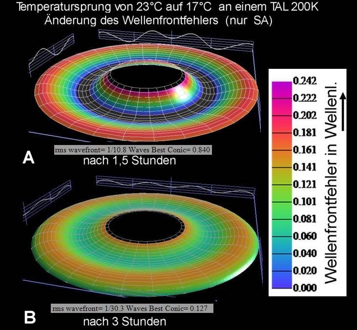

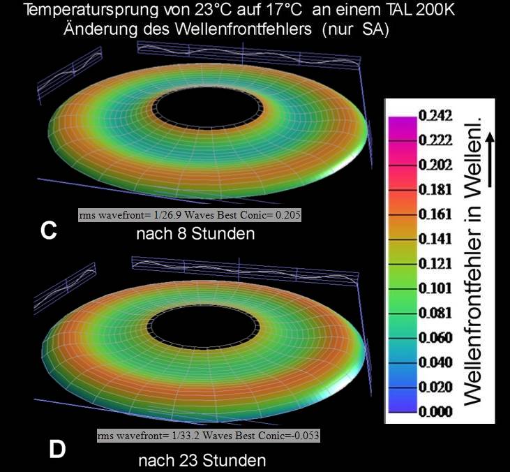

Noch etwas zu meinem nunmehr abgeschlossenen Auskühlversuch an dem TAL 200K:
Mittlerweile hab ich Messungen nach 8h sowie 23h Auskühlzeit ausgewertet. Die Raumtemperatur des Prüfstand blieb während dieser Zeit im Bereich von unverändert bei 17°C +/- 0,5°C konstant. Bei nächtlicher Auskühlung unter klarem Himmel würde die Lufttemperatur in den allermeisten Nächten stetig sinken. Beispiele dazu siehe unter Verz.5. 6. und 9. oben.
Mein Laborversuch lief demnach unter der idealisierten Randbedingung : Außentemperatur annähernd konstant. Das Endergebnis in den beiden Bildern im Anhang dargestellt.
Danach reichen hier 1,5 Stunden Auskühlzeit für ca. 6° Temperaturdifferenz noch nicht aus um das Teleskop thermisch so weit zu stabilisieren, dass im weiteren Verlauf keine merkliche opt Änderung mehr auftritt. Das hat mich ehrlich gesagt verblüfft. An könnte annehmen der relativ massige HS sei eben nach 1,5h noch nicht ganz „gar“. Dummerweise ist dieser aber aus Glaskeramik, die bekanntlich einen verschwindend kleinen Wärmeausdehnungkoeffizienten hat. Man konnte auch keine Luftschlieren im Strahlengang mehr erkennen (Labor - Sterntest oder PDI bei Einstellung auf wenige Interferenzstreifen ).
Bei solchen Überraschungen ist es ratsam etwas gründlicher zu prüfen wie genau denn die Messergebisse überhaupt sein können. Im einfachsten Fall schaut man sich die Einzelmessungen an. Gewohnheitsmäßig mache ich nämlich bei solchen Versuchen mindestens 2 oder auch 3 Einzelmessungen je Einstellung. Hier wurden also 2 I- Gramme nach 1,5 h und jeweils 3 I- Gramme nach 3 h, 8h, und 23h Auskühlzeit aufgenommen und ausgewertet:
RMS- Einzelwerte für SA in Wellenlängen
1,5 h Versuch A: 1/10,9 1/10,6
3 h Versuch B: 1/31,7 1/30,1 1/29,5
8 h Versuch C: 1/37,5 1/35,5 1/27,6
23 h Versuch D: 1/30,7 1735,1 1/30,1
Diese Ergebnisse bestätigen dass die thermische Anpassung hier erst nach ca. 3 h Auskühlzeit gesichert ist. Nach meiner Einschätzung liegt das an der thermisch ungünstigen Position des Mangin- Sekundärspiegels. Dieser ist vorne und hinten durch eine mehrere mm dicke Luftschicht zum Meniskus bzw. zur Rückwand von freien Luftraum abgeschottet. Außerdem muss er aus opt. sauberem Glas gefertigt sein,, z. B. aus Kronglas. Dessen Wärmeausdehnungskoeffizient ist mit ca. 0,000080/K relativ ungünstig. Man könnte das Problem durch Verwendung von opt. sauberem Quarzglas lösen. Dessen WA beträgt nur 0.0000045/K. Es ist aber sehr teuer.
Noch eine Anektote zur Auskühlung und Abstahlung von relativ dicken Spiegeln:
Als Spiegelschleifer sollte man sein vermeintlich oder tatsächlich hochstrehliges Prachtstück vor der Verspiegelung am Himmel testen. Das geht an Mond hellen Sternen und Planeten problemlos, wenn das übrige Teleskop schon gebrauchsfertig ist. Das hab ich auch mit meinem 42 mm dicken 10“ in dem vorbereiteten Gitterrohrtubus gemacht. Zu meinem Erstaunen war der Spiegel aber bereits nach ca. 1/h Stunde mit Tau beschlagen, während der zierliche FS völlig blank geblieben war. Diesen Test hab ich mehrfach wiederholt und das Ergebnis war immer gleich: HS nass nach ca. ½ Stunde unter klarem, dunklen Himmel. Nachdem der HS standardmäßig mit Alu + Schutzschicht belegt war hat er nie wieder Tau oder Raureif angesetzt.
Gruß Kurt
